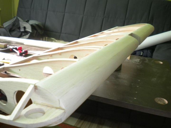

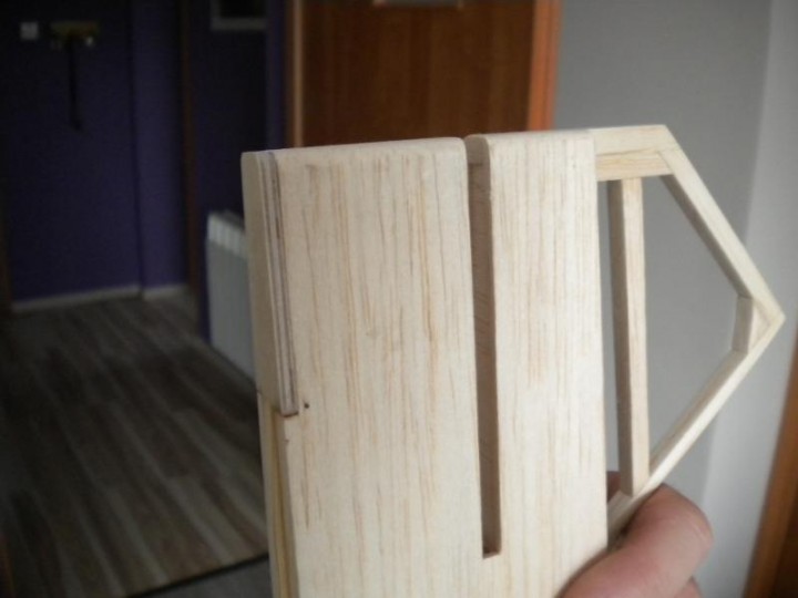

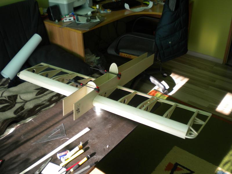

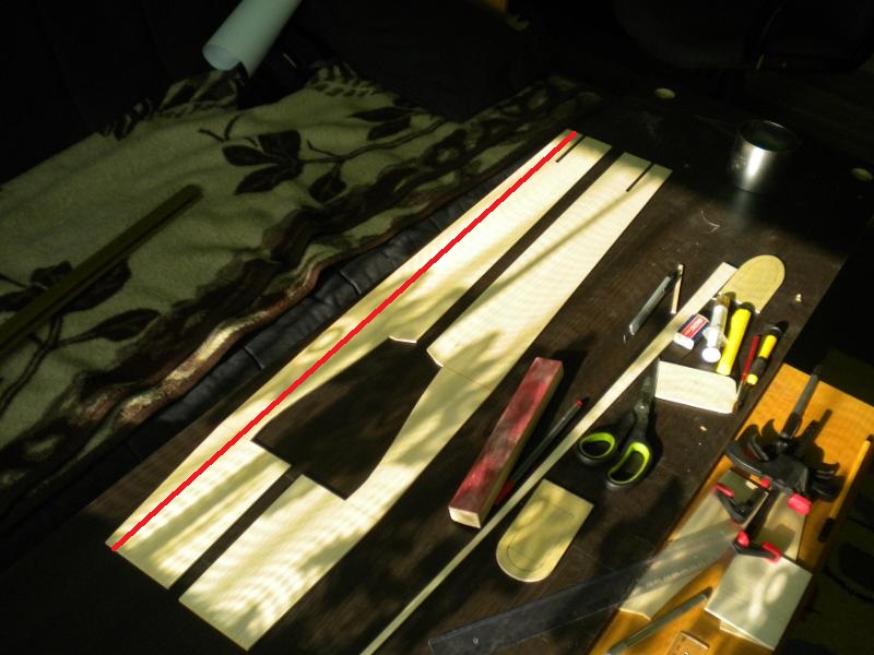

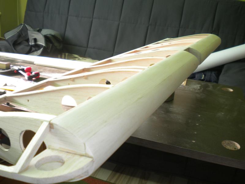

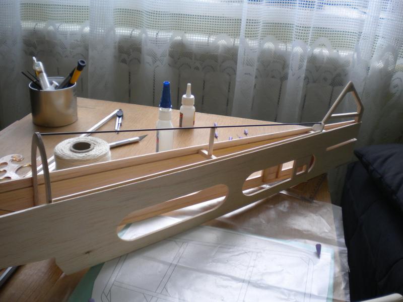

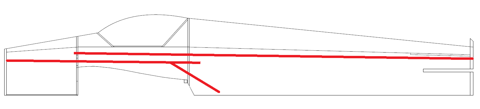

Prace posunęły się do przodu ... Skrzydło gotowe brakuje tylko lotek ;) Wyciąłem wszystkie wręgi, które czekają na ażurowanie oraz boki kadłuba, które w zasadzie również czekają na ażurowanie.

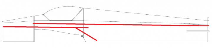

Jak myślicie jak puszczę tylko jedną listwę sosnową 2x10 mm przez całą długość kadłuba (oczywiście w obu połówkach) to w zupełności wystarczy ? Na zdjęciu jest zaznaczone kolorem czerwonym położenie tej listwy.
Tez podpatrzyłem na innych relacjach budowy o Madmanie i może cos takiego dokleić ? (Kolor czerwony listwa sosnowa 2x10 mm)
Wzmocnienia kadłuba.png [ 14.76 KiB | Przeglądany 14589 razy ]
7.JPG [ 126.48 KiB | Przeglądany 14589 razy ]
5.JPG [ 70.33 KiB | Przeglądany 14589 razy ]
6.JPG [ 54.56 KiB | Przeglądany 14589 razy ]

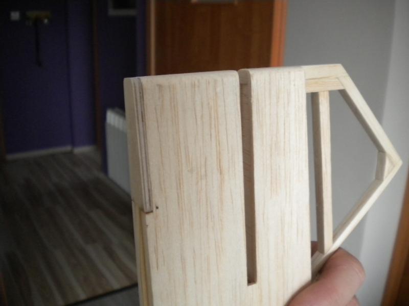

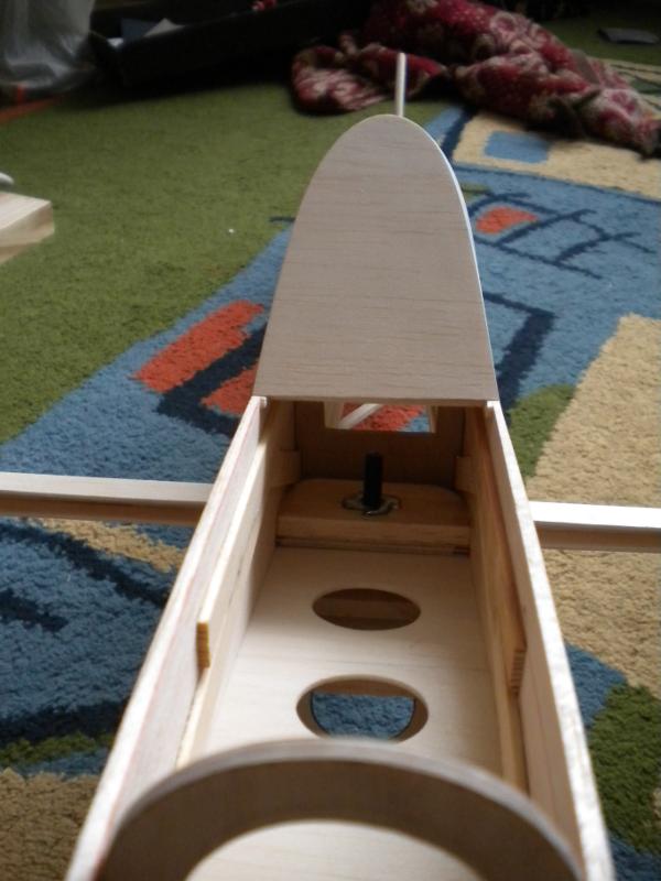

Mały postęp prac ...
Połówki kadłuba połączone ze sobą nie ma na razie wręgi silnika ale będzie bo być musi Dorobiłem statecznik pionowy i zabrałem się tworzenie garba z balsy 1,5 mm. Wkleiłem również kawałek sklejki w ogon co by zrobić konkretne podparcie pod tylne koło ogonowe.

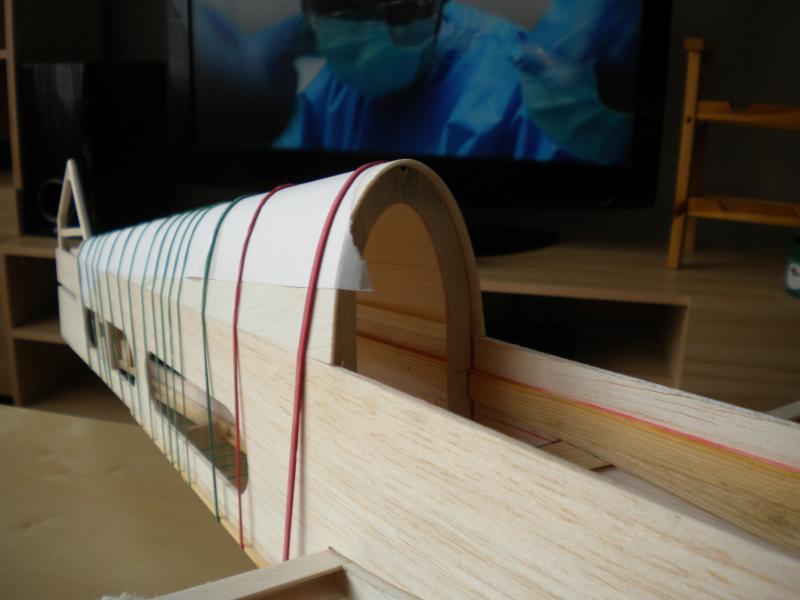

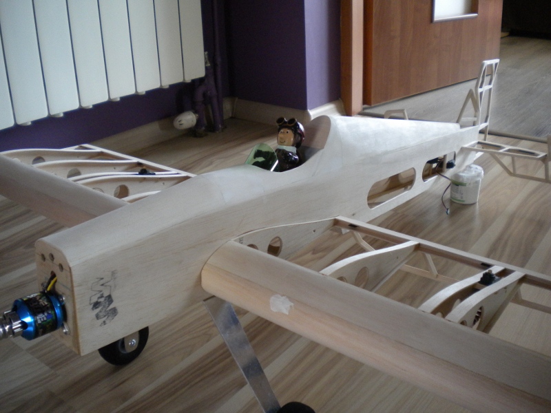

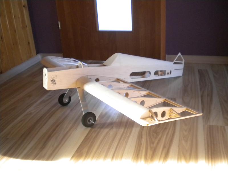

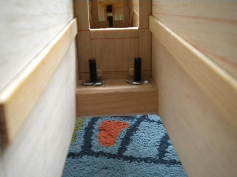

Taki malutki postęp prac ... na początek troszeczkę się cofnę wstecz i dodam jeszcze jedno zdjęcie sprzed przyklejeniu garbu z balsy 1,5 mm. Doklejony pręt węglowy 2 mm po całej długości grabu dla lepszego formowania jak i przyklejenia garbu.
Zrobiłem mocowanie podwozia na dwie śruby nylonowe 6 mm jak również mocowanie płata na jedną śrubę nylonową 6 mm.

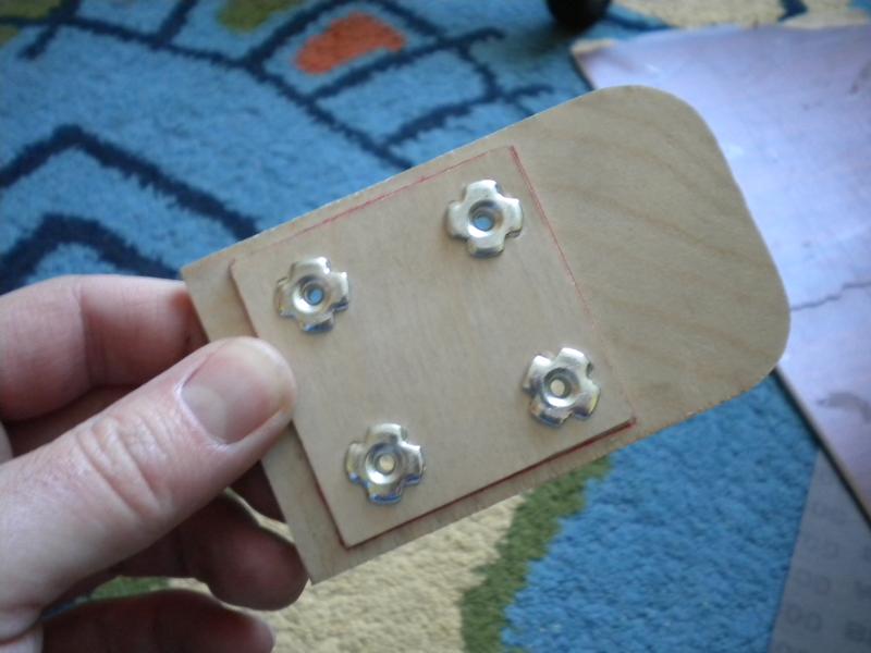

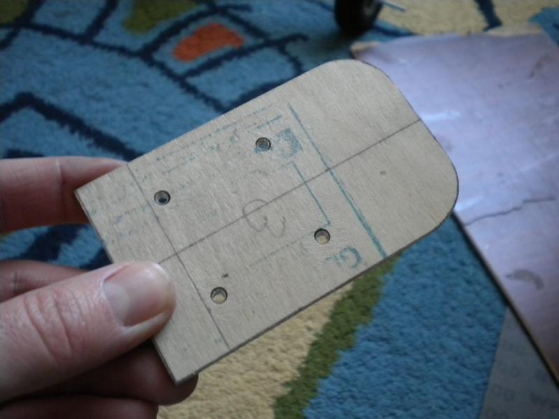

I w końcu zabrałem się za wręgę silnika ... że już miałem dość mocowania silników na wkrętach do drewna po paru odkręceniach silnika i regulacji skłonu bądź wykłonu lubi się obrobić to z tyłu wręgi dokleiłem kawałek sklejki 1,5 mm i wbiłem w to 4 nakrętki kłowe M3.
Z rozpędu wygiąłem podwozie z blachy duralowej 2 x 30 mm i przykręciłem do modelu i mój Madman wygląda już tak :)
śruby na kołach o wiele za długie tak tylko do zdjęcia zmontowałem na szybko
18.JPG [ 70.62 KiB | Przeglądany 14503 razy ]
13.JPG [ 49.8 KiB | Przeglądany 14503 razy ]
14.JPG [ 66.71 KiB | Przeglądany 14503 razy ]
15.JPG [ 57.25 KiB | Przeglądany 14503 razy ]
16.JPG [ 57.33 KiB | Przeglądany 14503 razy ]
17.JPG [ 51.27 KiB | Przeglądany 14503 razy ]

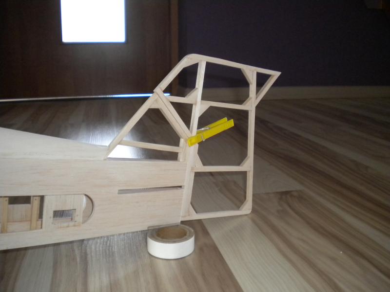

Dzisiaj jeszcze przed wyjściem do pracy zdążyłem wyciąć i posklejać ster kierunku ale coś dodałem od siebie i troszeczkę zmieniłem, dosłownie szczyptę tylko :D
Powoli zbliżam się do zamknięcia kadłuba od góry a co do kabiny to postanowiłem że zrobię tylko owiewkę nie pełne oszklenie a do środka wyląduje jakiś pilot więc zaczynam się za takowym powoli rozglądać

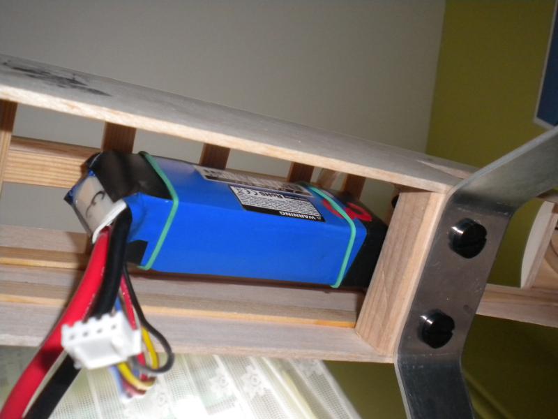

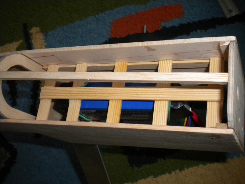

No to teraz potrzebuje znowu pomocy ... na warsztacie leży mocowanie pakietu ... wymyśliłem coś takiego w poprzek komory idą listewki sosnowe 2x10 mm i jedna wzdłuż kadłuba ... coś ala rama z łóżka. Listwy co idą w poprzek kadłuba wspierają się na podłużnicy przyklejonej do boku kadłuba. Mocowanie pakietu przewiduje na rzepie na zdjęciu widać gumki recepturki więc proszę się tym nie kierować. Rzepę mam zamiar zapinać o listwę biegnącą wzdłuż kadłuba. Jak myślicie ma takie mocowanie sens czy raczej nie ???
Zdjęcia przedstawiają widok od spodu i góry
Komentarz: Widok z boku
21.JPG [ 55.73 KiB | Przeglądany 14458 razy ]
Komentarz: Widok z góry
20.JPG [ 61.61 KiB | Przeglądany 14458 razy ]

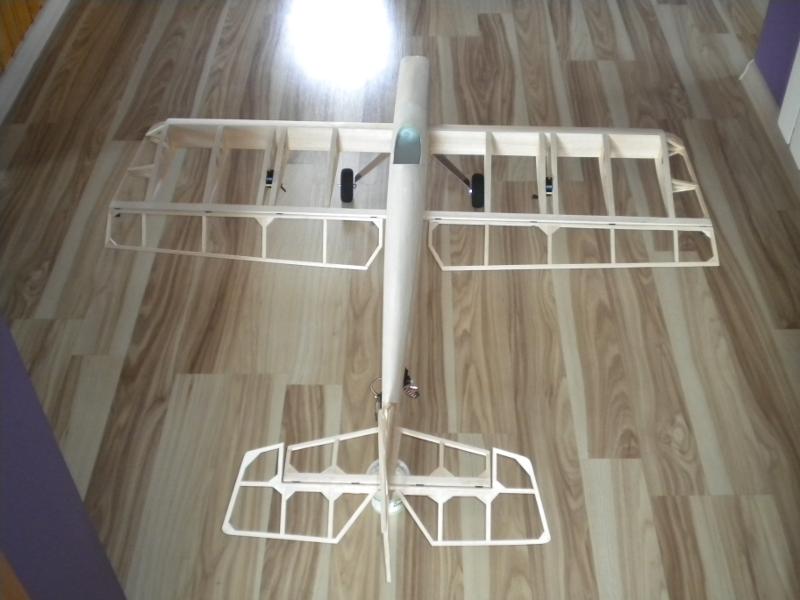

Dobra w Madmanie muszę tylko zamontować tylne koło ogonowe, okleić i zrobić popychacze i sądzę że będzie można polecieć :D z silnikiem i 4 serwami waży dokładnie 678 g ... dodając aku wychodzi jakieś 900 g plus regiel, RX, folię i drobną galanterie wraz z pilotem powinienem się zmieścić w 1100 g ... ale jak będzie się okaże ;)
Madmana jest w chwili obecnej największym modelem (choć jeszcze nie skończonym) w moim domowym hangarze ;)

Dlatego właśnie podjąłem decyzję o zrobieniu nowego kadłuba z balsy. Ten mam ze sklejki i waży 680 gram tylko z 2 serwami. Tak wychodzi oszczędzanie...

Posty: 67
Lokalizacja: Balin
ali 1983 mojego by można jeszcze troszkę odchudzić wyrzucając podwozie z duralu i zastąpić drucianym ale tak mi się bardziej podoba ;) . Przymierzyłem wszystko co mam i na chwilę obecną SC znajduje się między 100 a 110 mm od krawędzi natarcia więc do spokojnego polatania i na podstawową akrobację typu pętla beczka powinno być. Jak by się SC okazał za bardzo przedni będzie trzeba co nie co balastu wrzucić na ogon. Zrobiłem lotki ale wydają mi się za bardzo wiotkie i raczej zbuduje je na nowo z małą zmianą natarcia lotki. Obecnie jest zrobione z listwy balsowej 6x6 a dam 6x8 lub nawet zaszaleje i dam 6x10 co z pewnością będzie też lepszym mocowaniem dla zawiasów. Reszta lotki zostanie zbudowana z listw balsowych 6x6. Powoli przymierzam si do zakupu foli z pewnością z cyber-fly.
