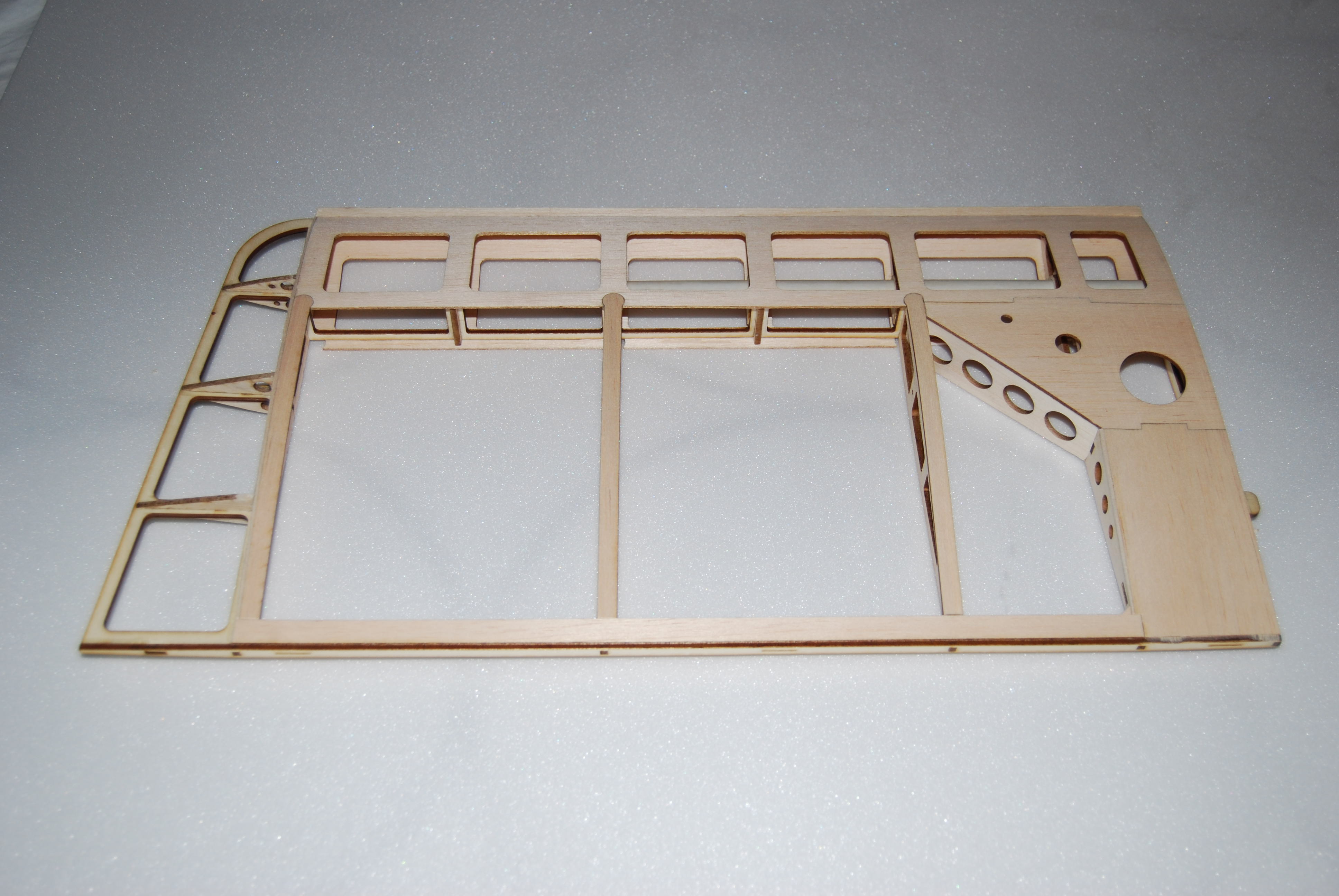

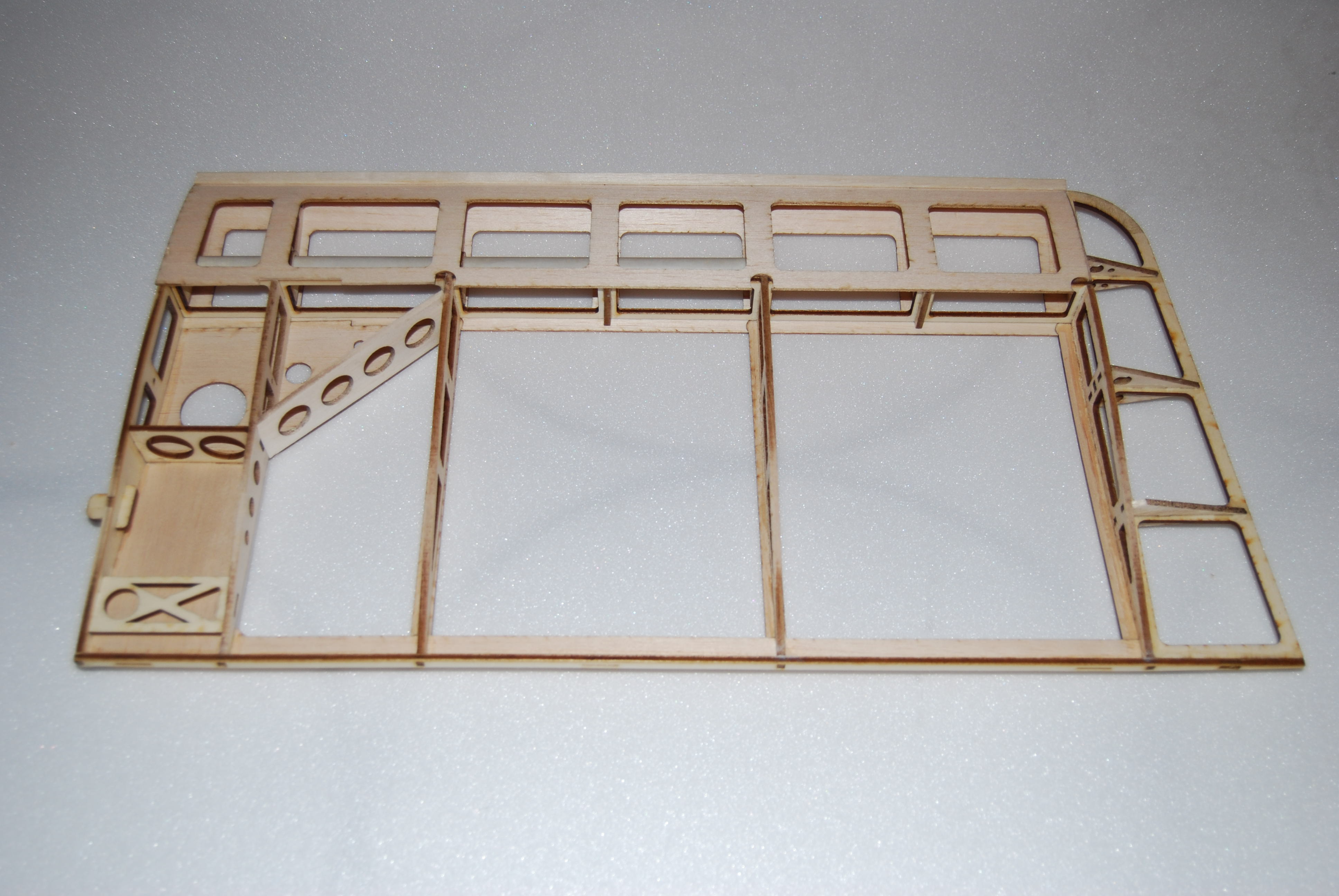

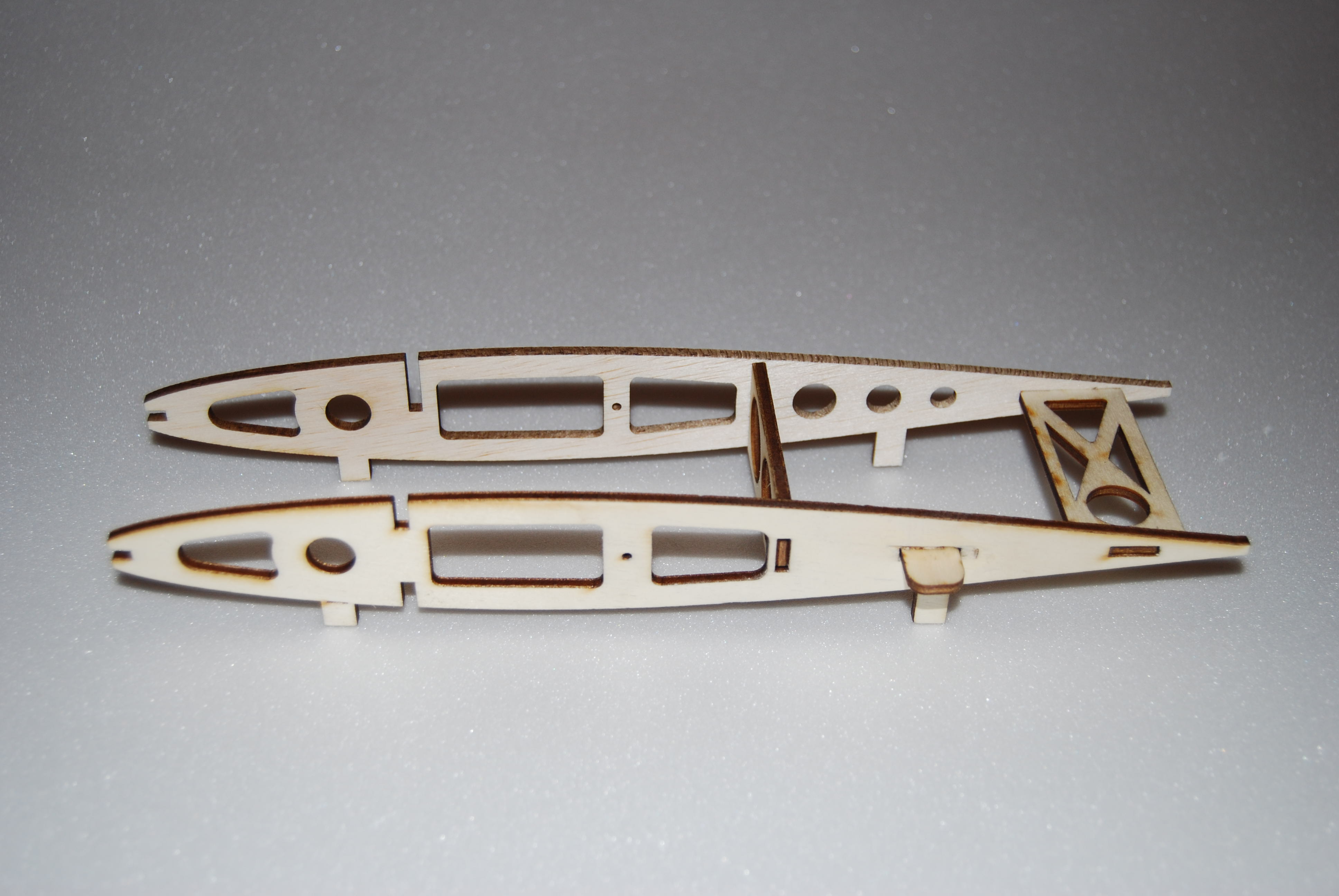

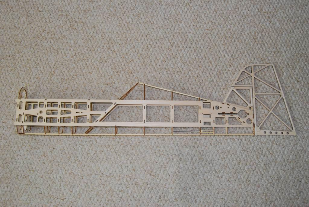

W wolnej chwili wkleiłem łącznik boczków na końcu kadłuba oraz listwę przy garbie. Jako że te elementy nie potrzebują zbyt wiele zachodu wystarczyło mi 3 minuty.
DSC_0061.JPG [ 750.39 KiB | Przeglądany 9149 razy ]
Kadłub jest zakończony i czeka na szlifowanie.

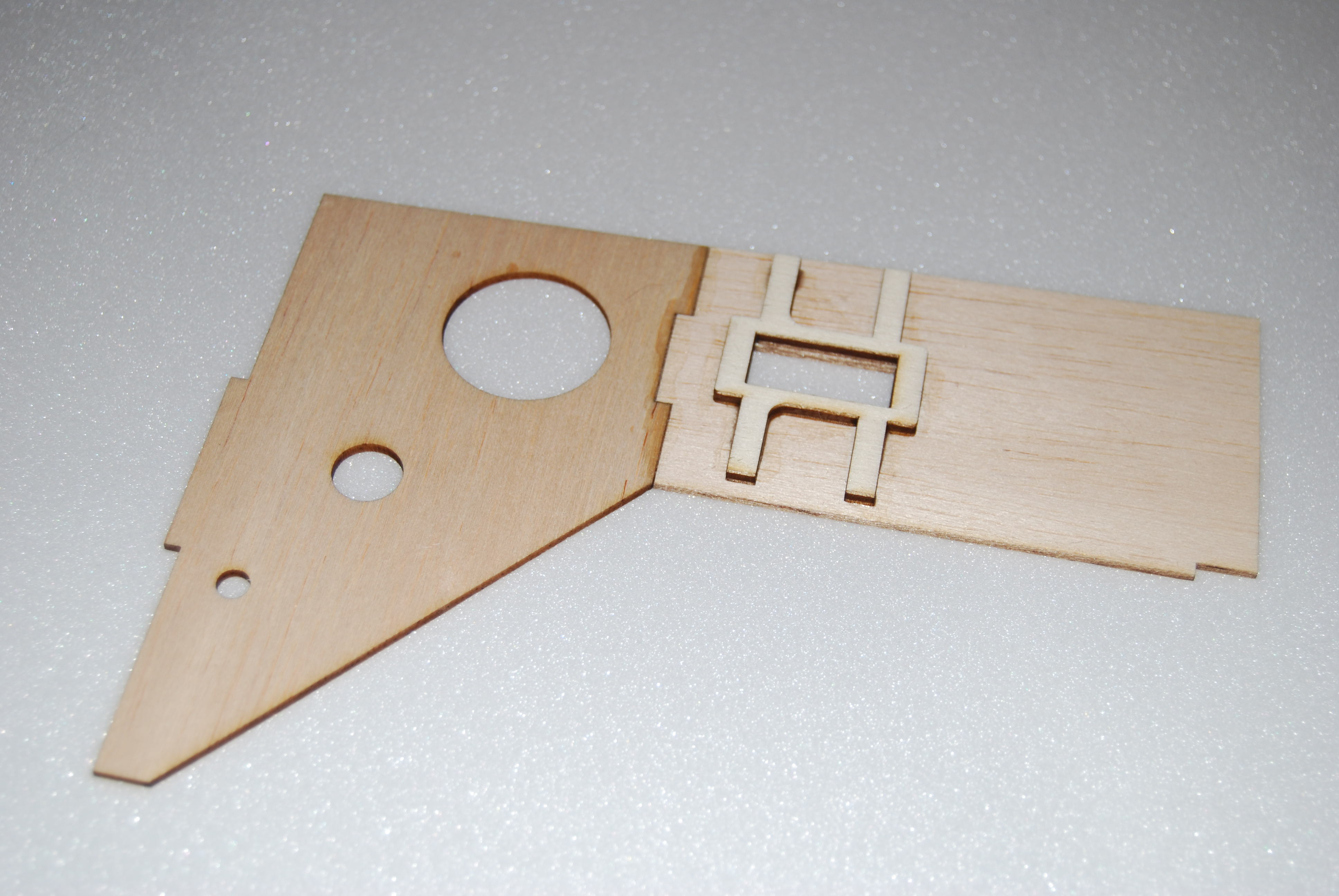

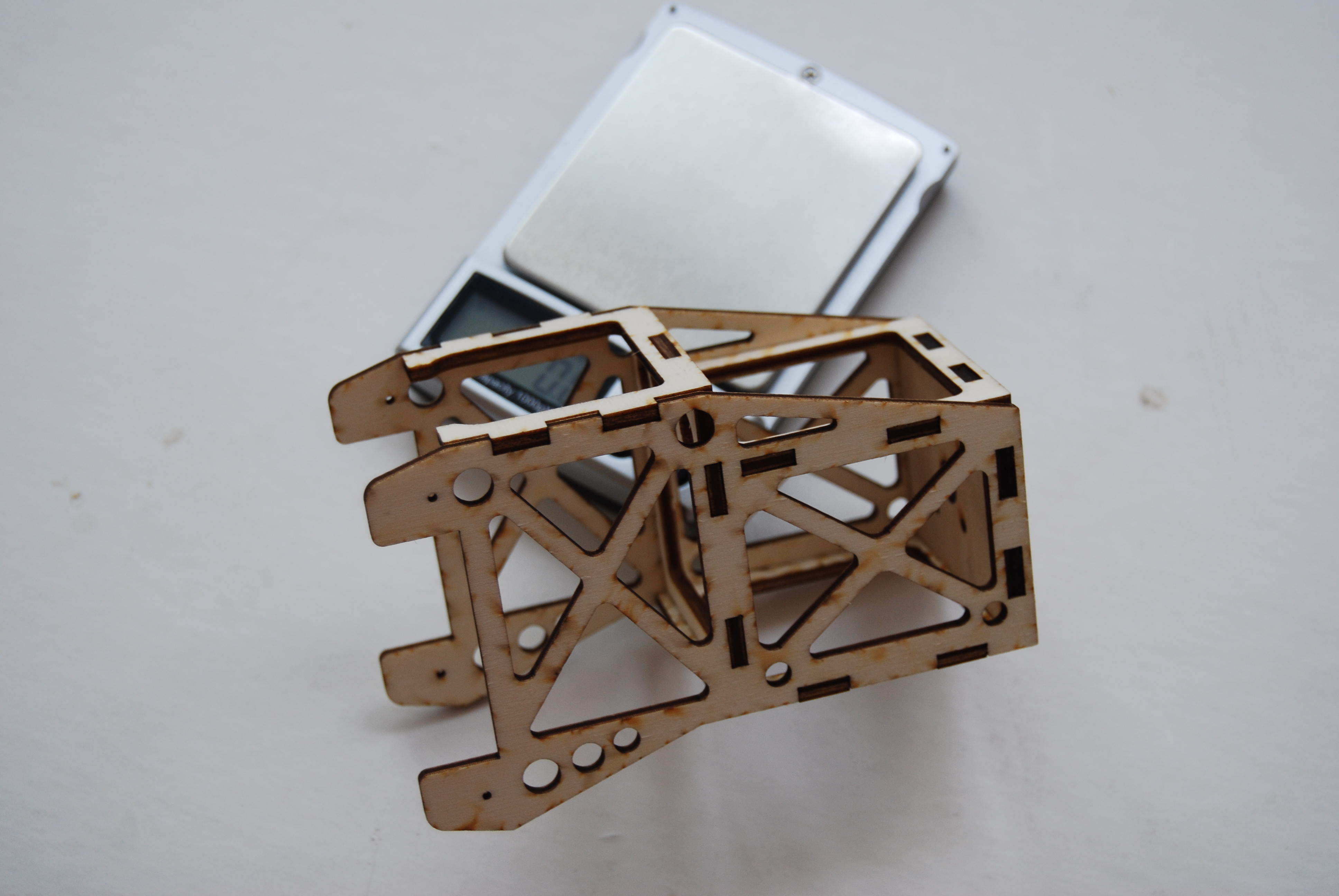

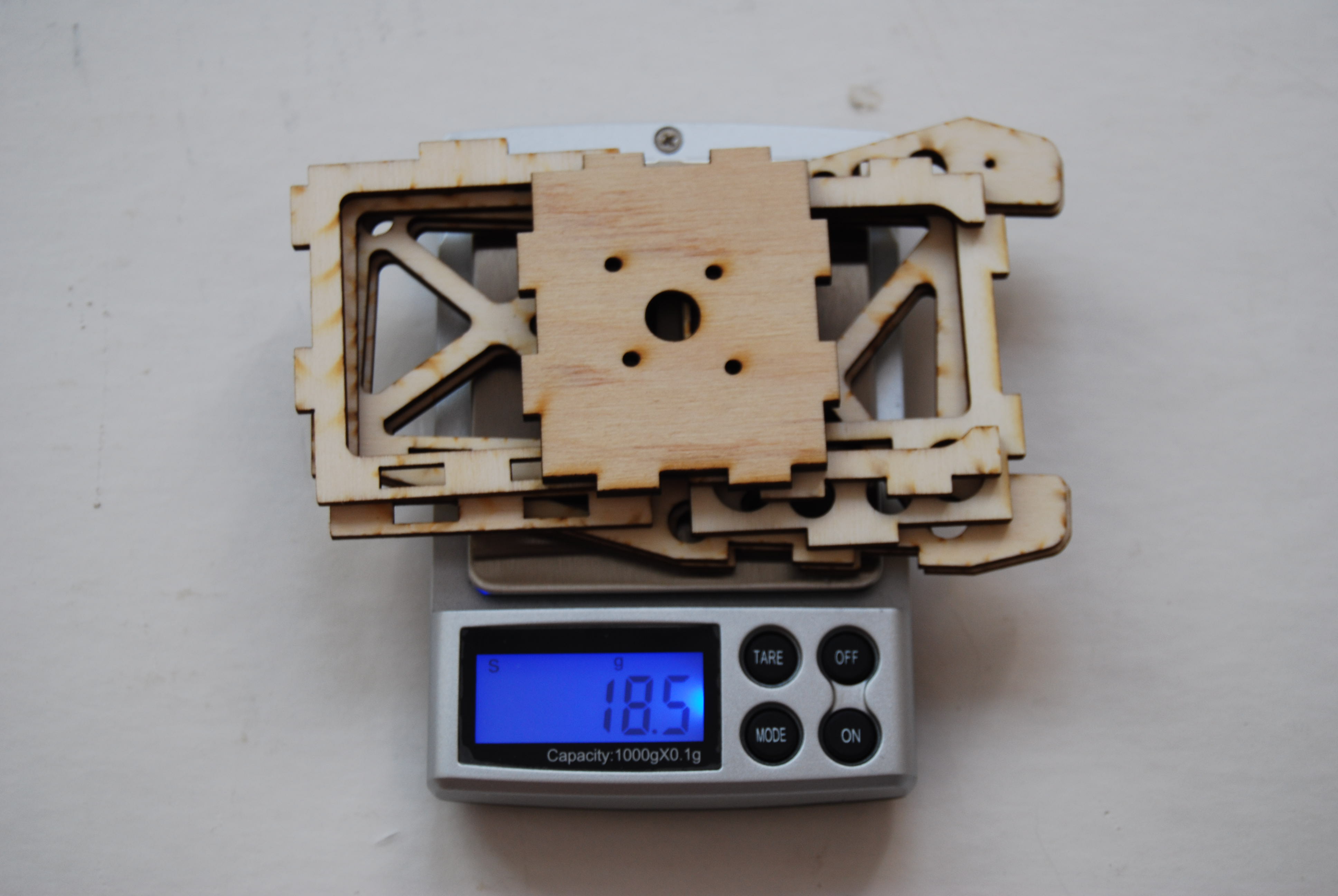

Domek silnika ....
DSC_0012.JPG [ 536.57 KiB | Przeglądany 9149 razy ]
DSC_0013.JPG [ 494.72 KiB | Przeglądany 9149 razy ]
Waży 18,5g.
Teraz oczekuje na zalanie CA – w tym momencie nie wiem czy użyję wręgi silnikowej z otworami czy bez (obie są w zestawie). Będzie to zależało od użytego silnika.
W drugim modelu mam Turnigy SK 3536-1400, który waży 105g. Trochę dużo.
W PA zastosowali do tego modelu silnik Thrust 20, który waży ok 75g.
Jaki finalnie użyję - zobaczę pod koniec składania modelu.

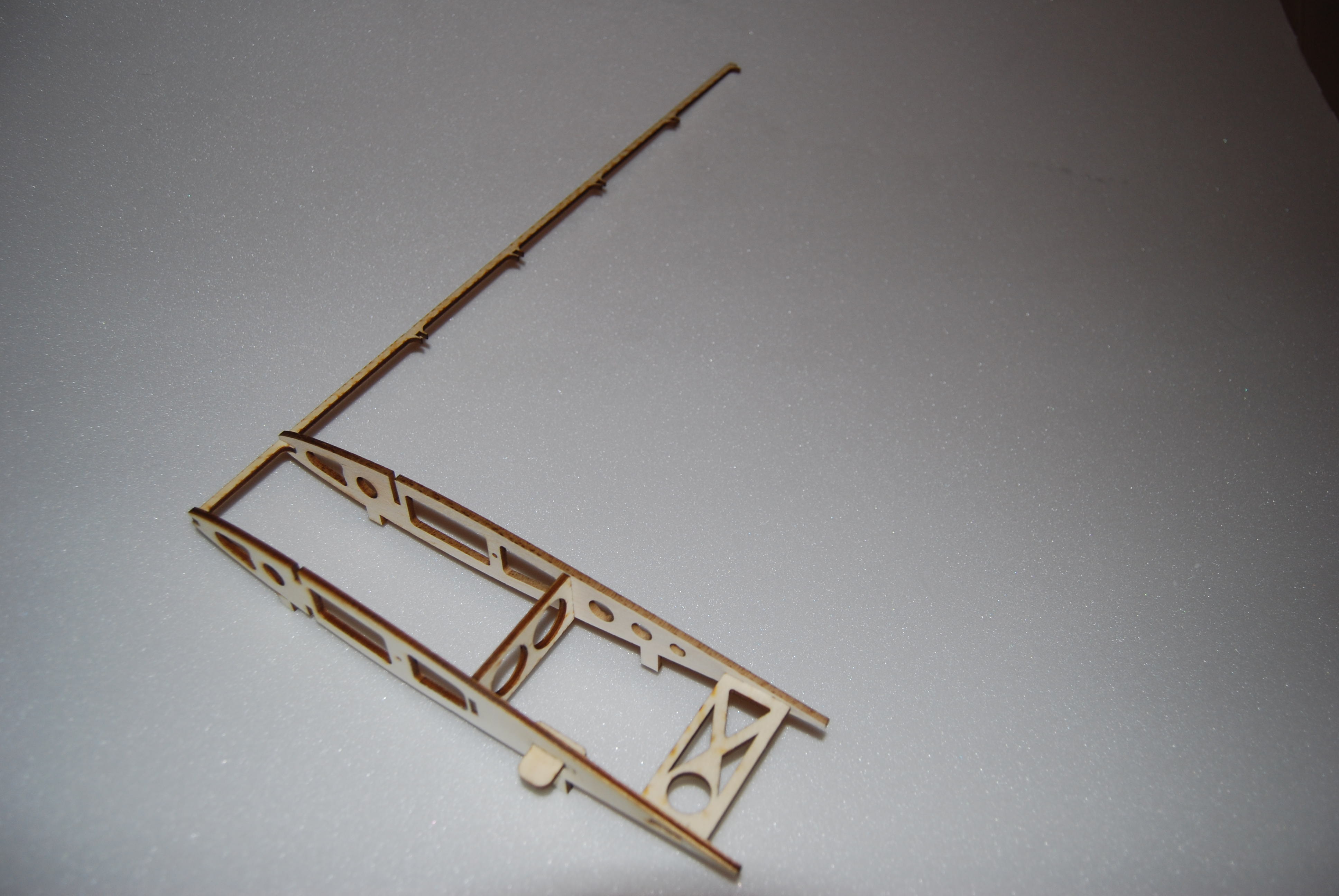

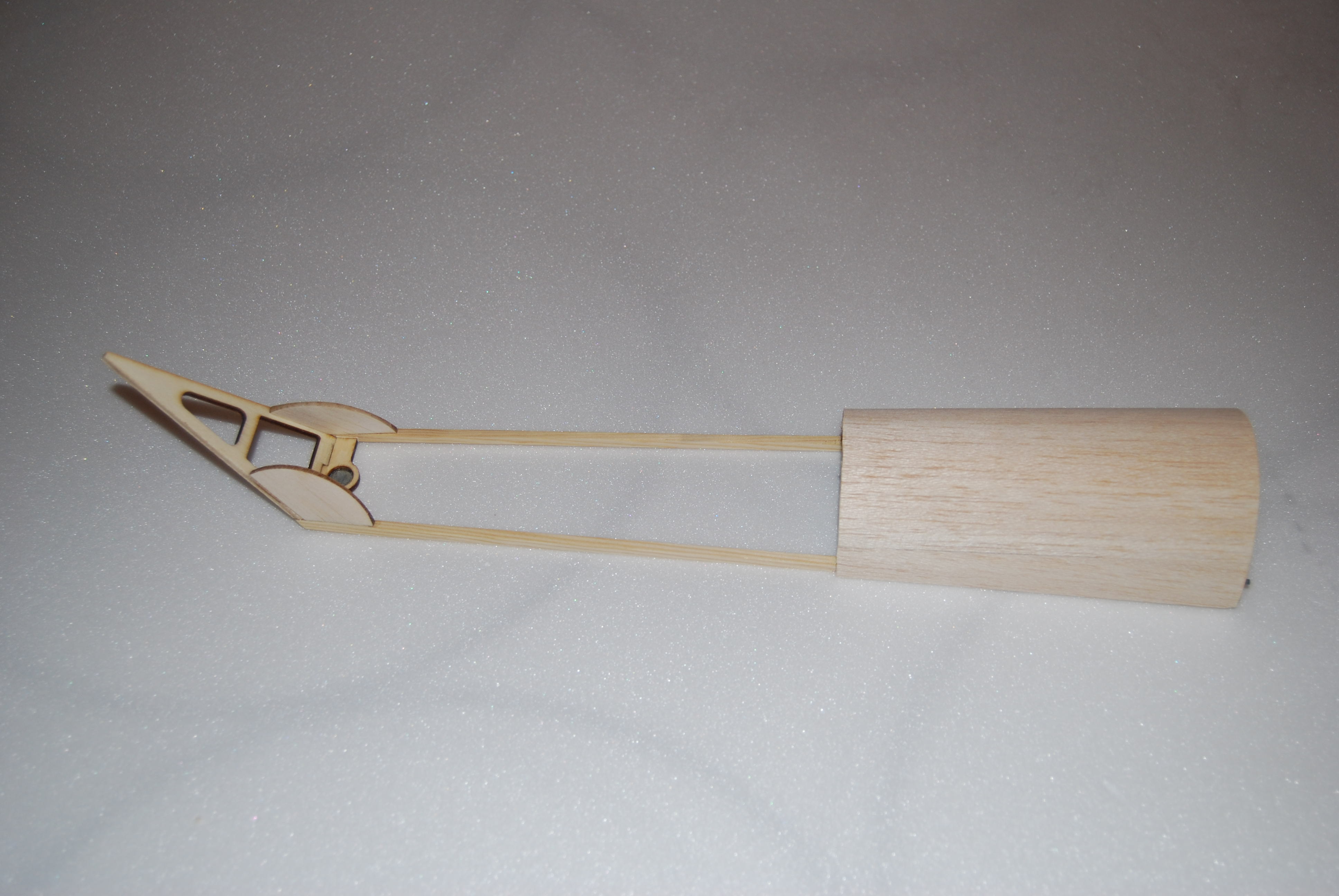

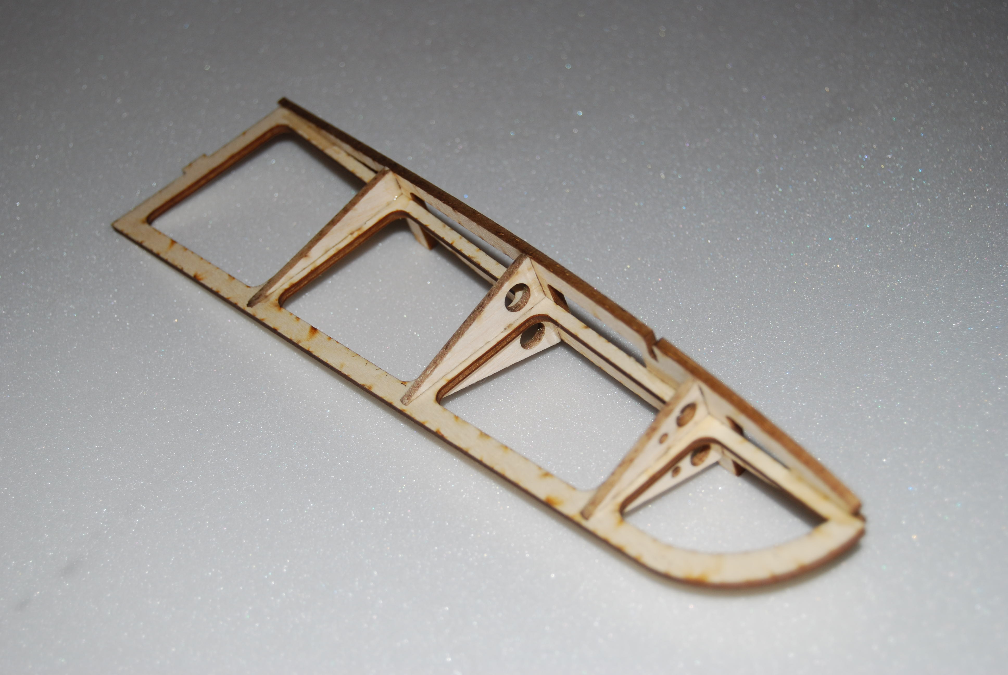

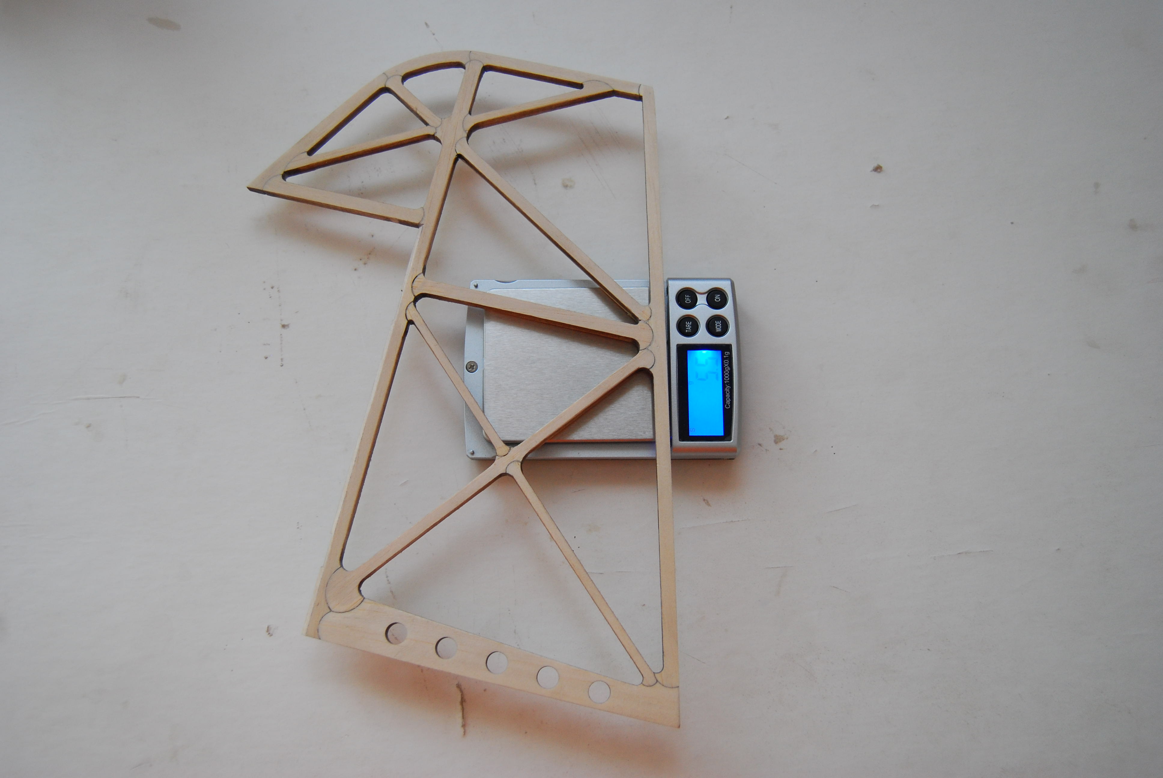

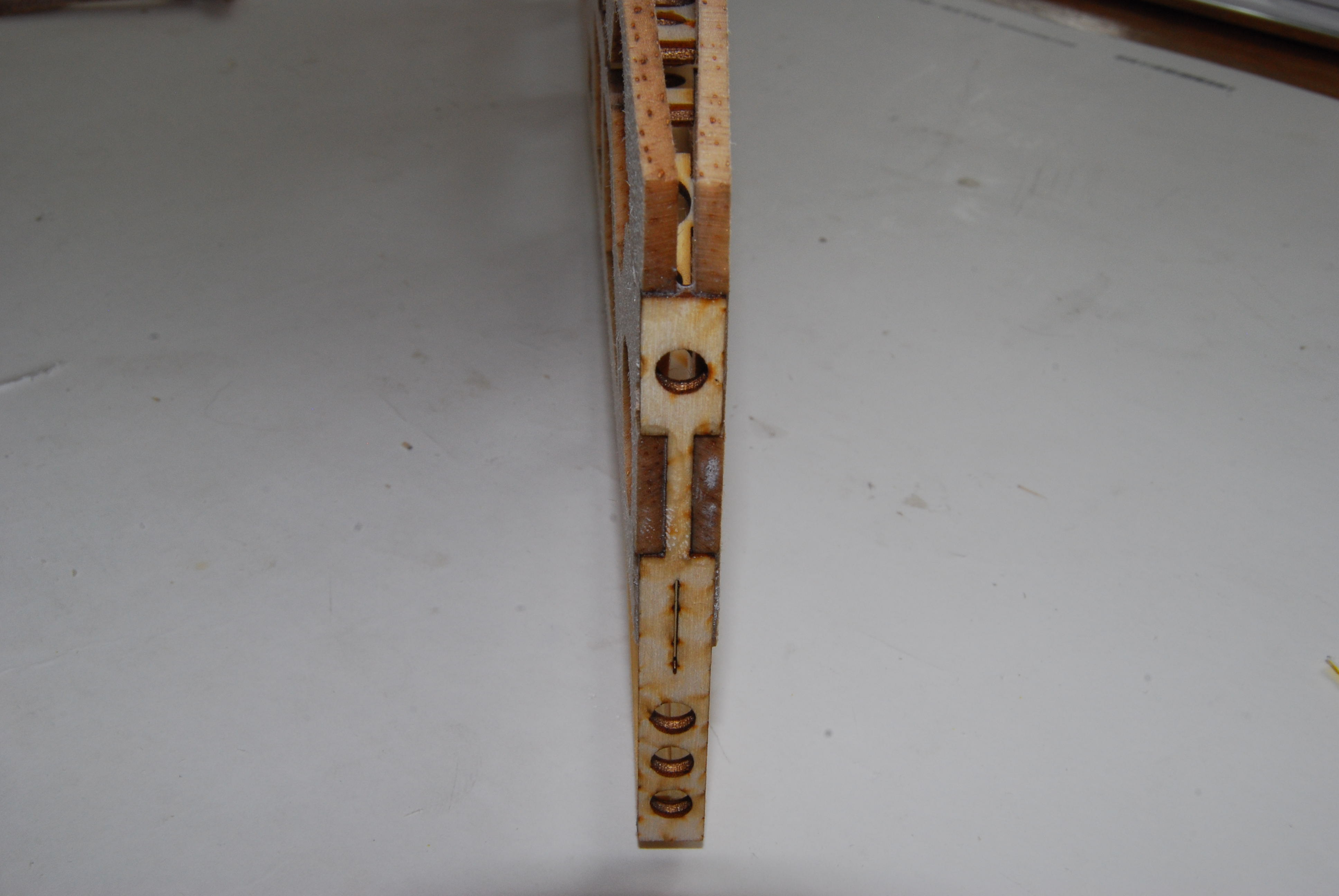

W międzyczasie postanowiłem rozpocząć sklejanie powierzchni sterowych.

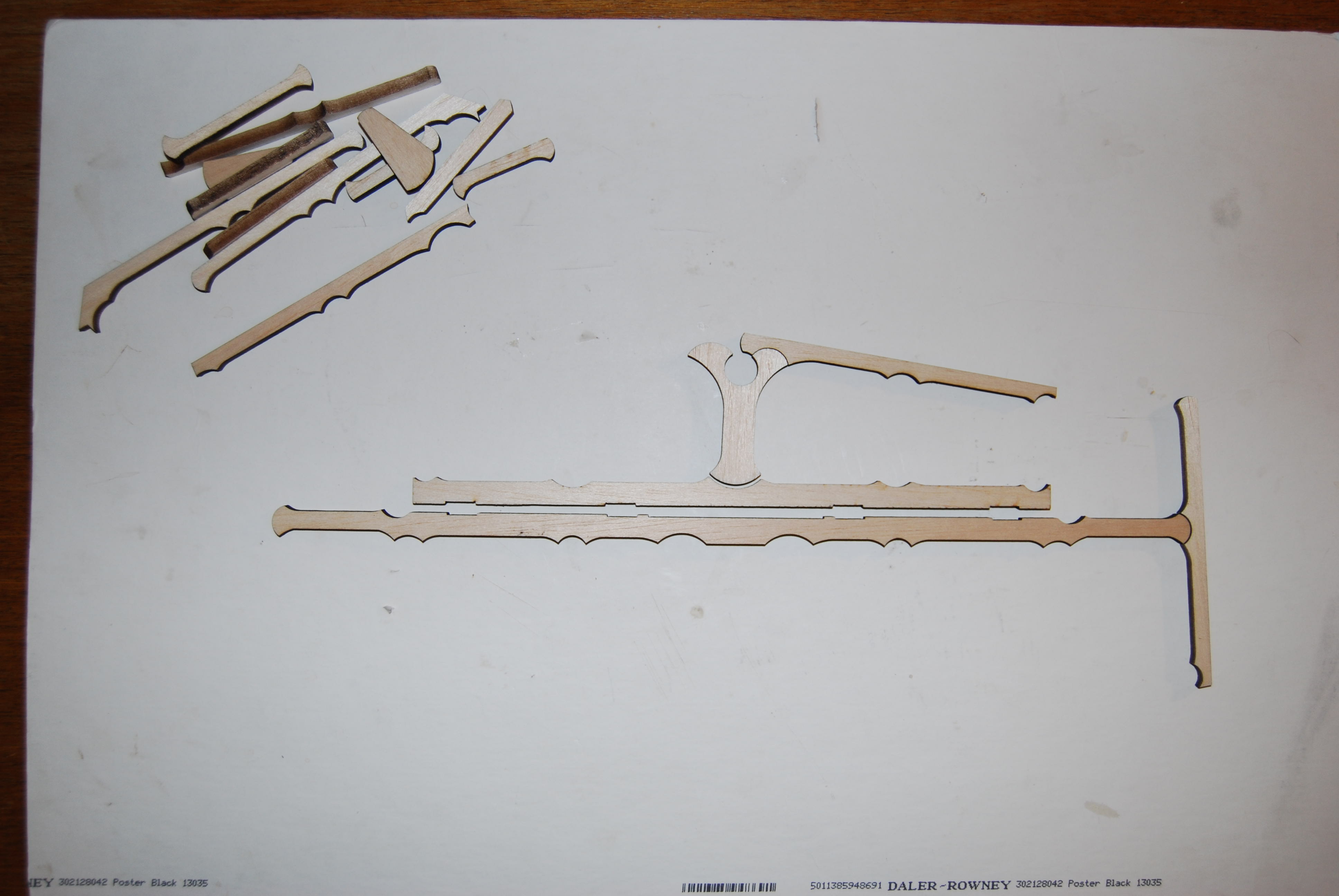

Jeden z kolegów na innym forum wkleił kiedyś linka do czeskiej strony, na której zauważyłem stery łączone nie na prostokątne wpusty, lecz z półokrągłymi łączeniami.
Powiem, że bardzo mi się to spodobało i zastosowałem takie rozwiązanie u siebie.
DSC_0027.JPG [ 599.7 KiB | Przeglądany 9149 razy ]

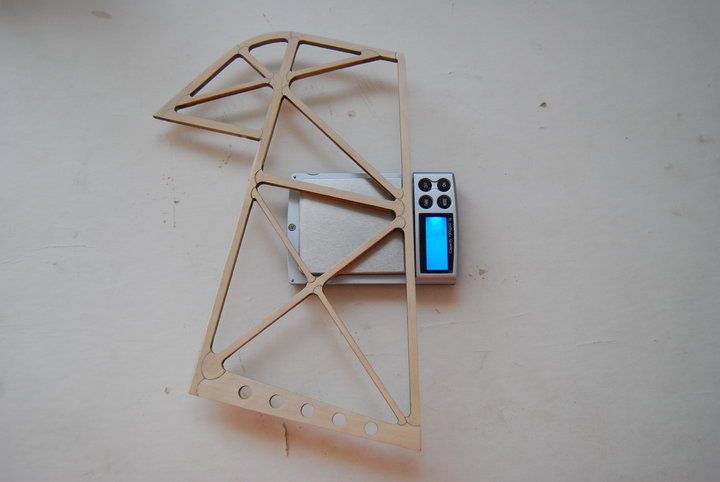

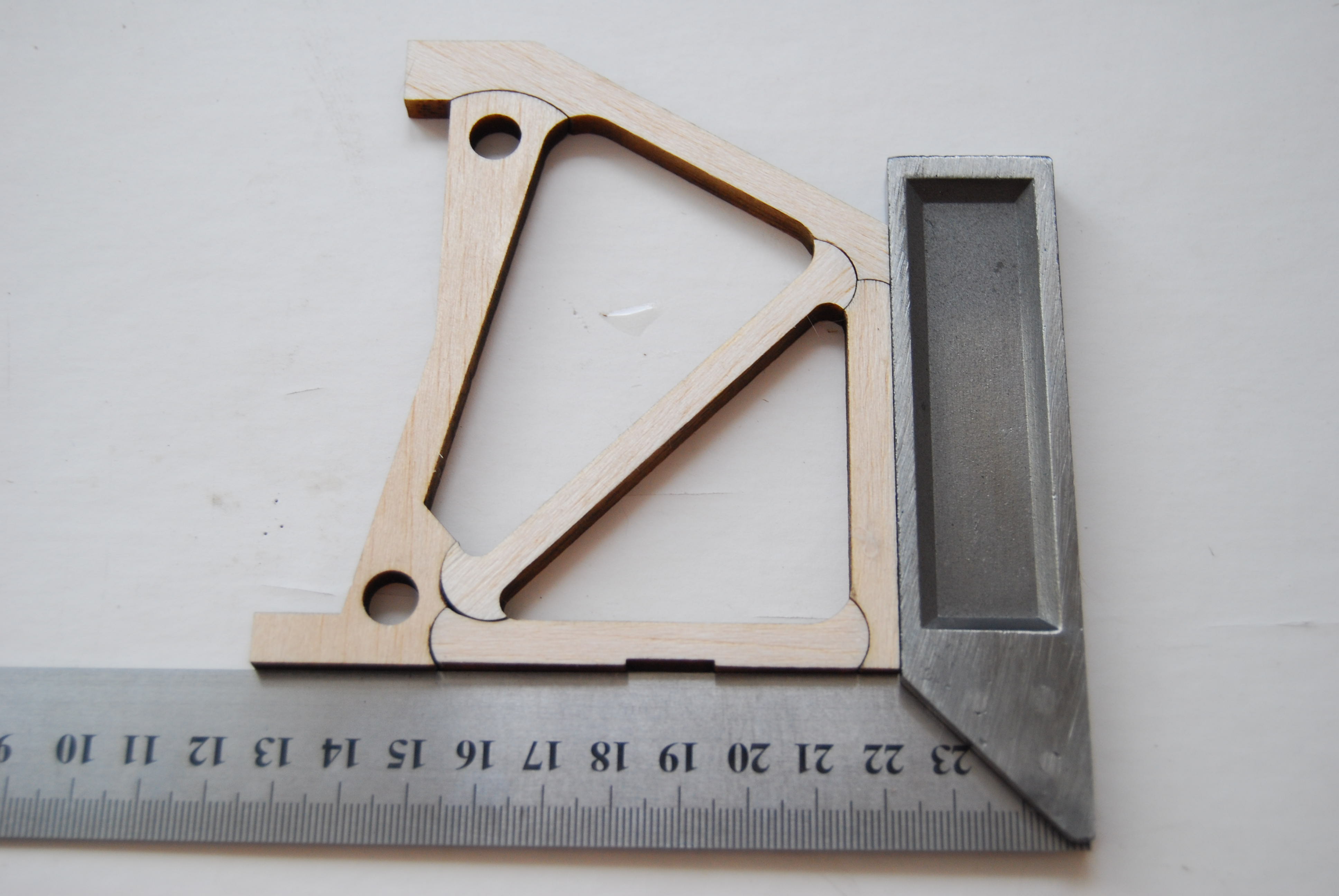

Po zalaniu CA i oszlifowaniu, część nieruchoma SK waży... aż 1,8g
DSC_0030.JPG [ 699.63 KiB | Przeglądany 9149 razy ]
Każda część ma inną średnicę łączenia, tak więc nie ma dwóch takich samych elementów. Ma to oczywiście swoje zalety, ale też wady.
Powiem szczerze, że ułożyłem wszystkie elementy na formatkach najbardziej ekonomicznie (czyt. W małej rozsypce), tak więc CHWILĘ musiałem spędzić dobierając elementy do każdej powierzchni sterowej. Jeśli zestaw miałby być dystrybuowany, muszę do niego zrobić jakąś instrukcję 
W każdym razie dobiera się jak puzzle….

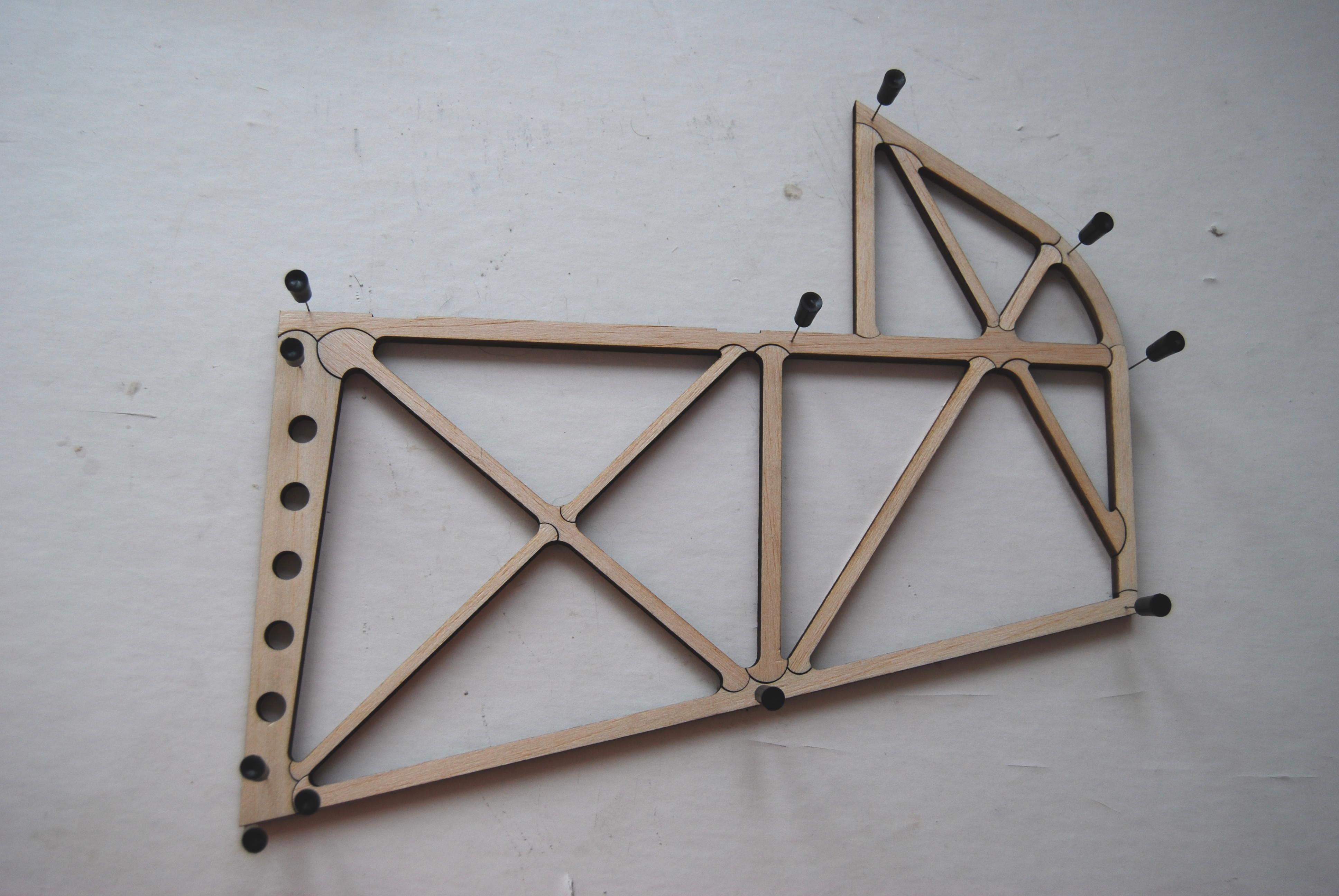

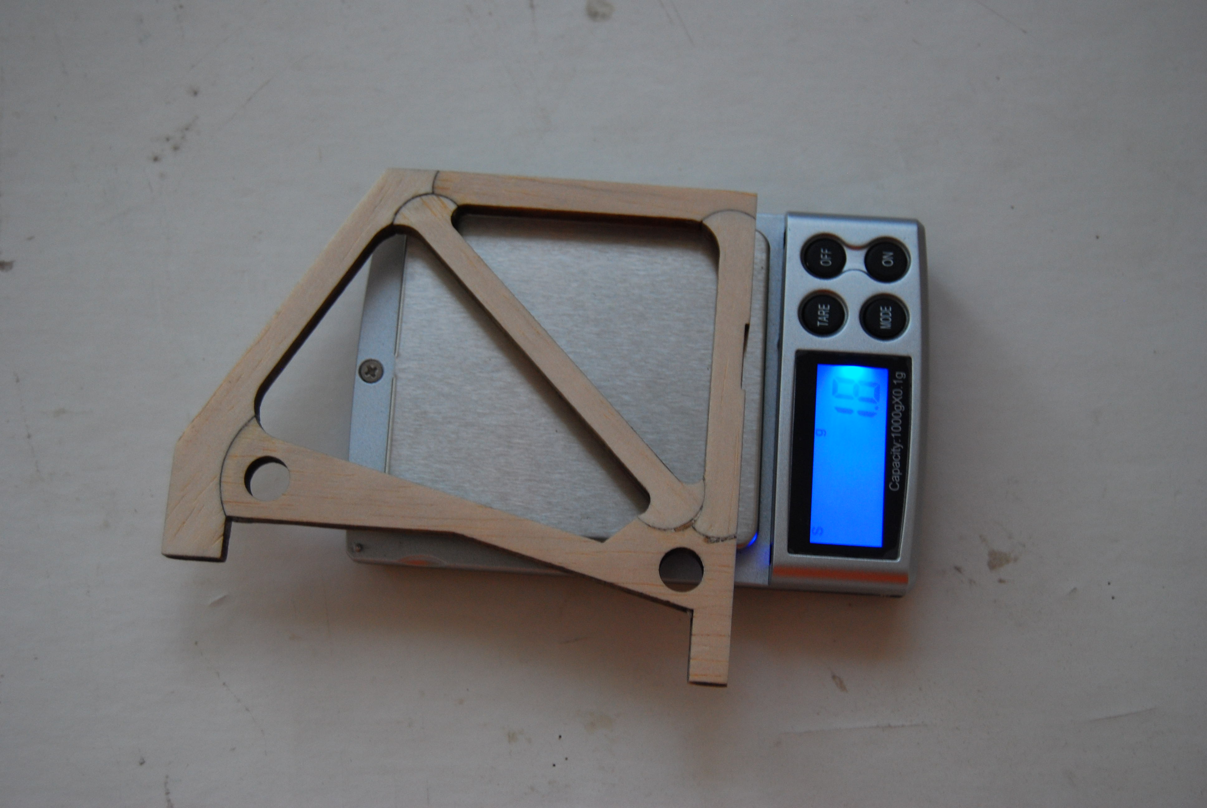

Skoro sklejenie i oszlifowaniu poszło tak, że ledwo zdążyłem zauważyć, kontynuuję SK...
DSC_0021.JPG [ 646.17 KiB | Przeglądany 9149 razy ]
DSC_0024.JPG [ 525.82 KiB | Przeglądany 9149 razy ]
I finalne ważenie: 5,5g.
DSC_0033.JPG [ 579.44 KiB | Przeglądany 9149 razy ]
Przed oklejaniem wygląda to tak:
DSC_0028.JPG [ 580.73 KiB | Przeglądany 9149 razy ]

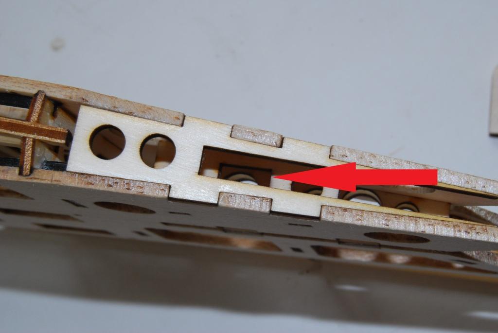

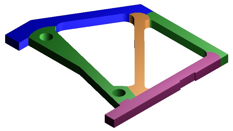

Wychodzi bardzo fajnie, jedynie co bym zmienił to listwy sosnowe na pręty węglowe fi3. Te się już nie uginają pod folią a są lżejsze.
Jeden błąd jaki zauważyłem to spływ pionowego. listwę z zawiasami powinieneś pociagnąć do samego końca a u Ciebie jest połączona w najgoszym z możliwych miejsc
Postokąt pokazuje jak powinna być zrobiona listwa, duża strzałka wskazuje możliwe miejsce pęknięcia statecznika, a dwie mniejsze kierunek włókien w poszczególnych elementach.

Mnie się wydawało, że po zalaniu CA takie miejsca będą trwalsze niż sama balsa, ale przyznam, że projektując nie zwracałem uwagi na położenie tego elementu.

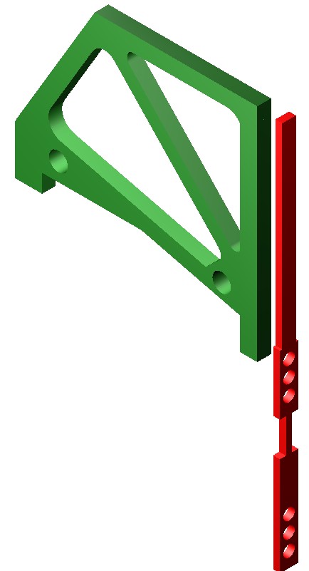

Tak czy inaczej idąc za Twoją radą przeprojektowałem go:
SK_1.jpg [ 38.19 KiB | Przeglądany 9118 razy ]

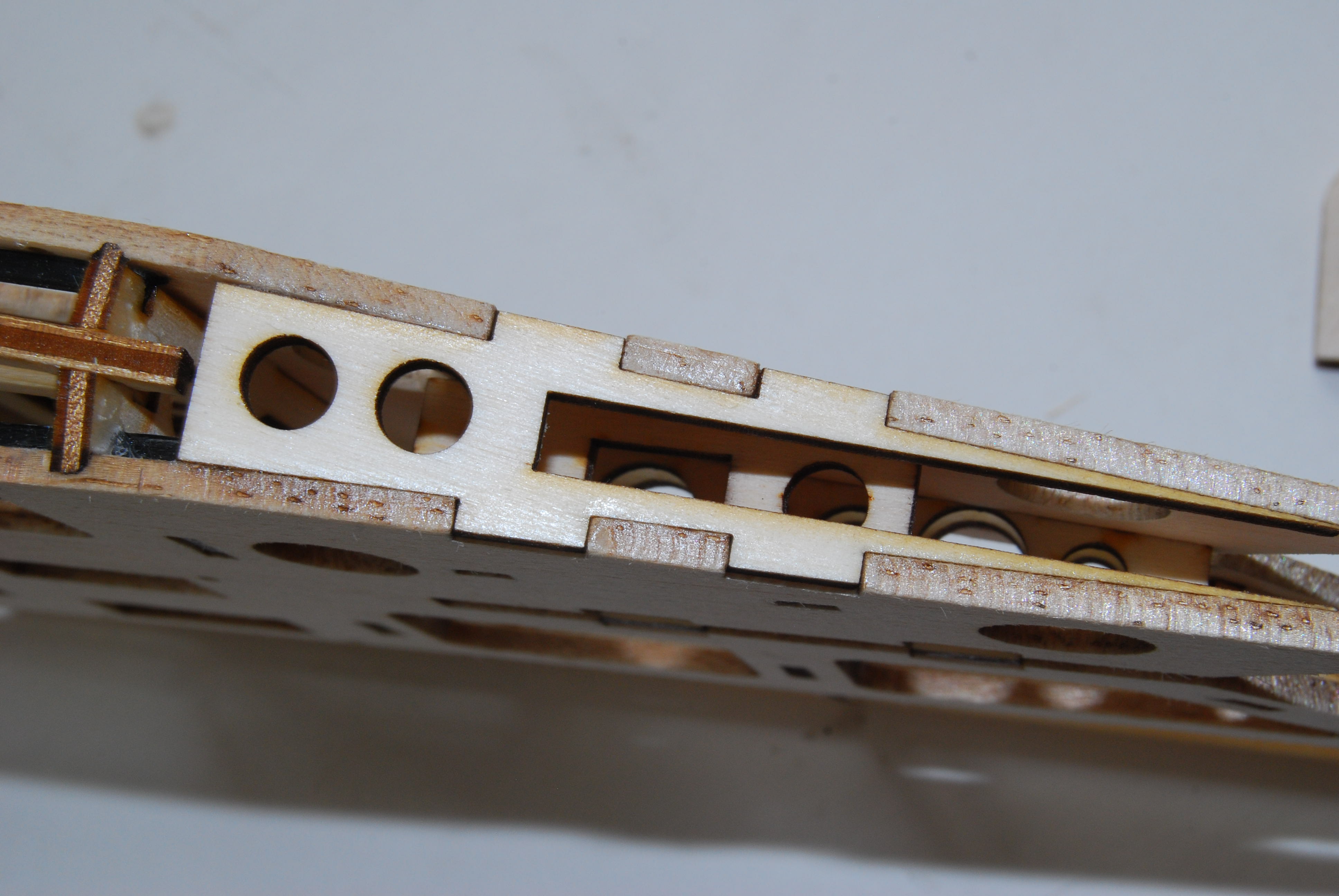

Kierunek jest przymocowany do kadłuba przednią częścią na specjalny, prostokątny zamek:
DSC_0061 - Kopia.JPG [ 83.91 KiB | Przeglądany 9118 razy ]

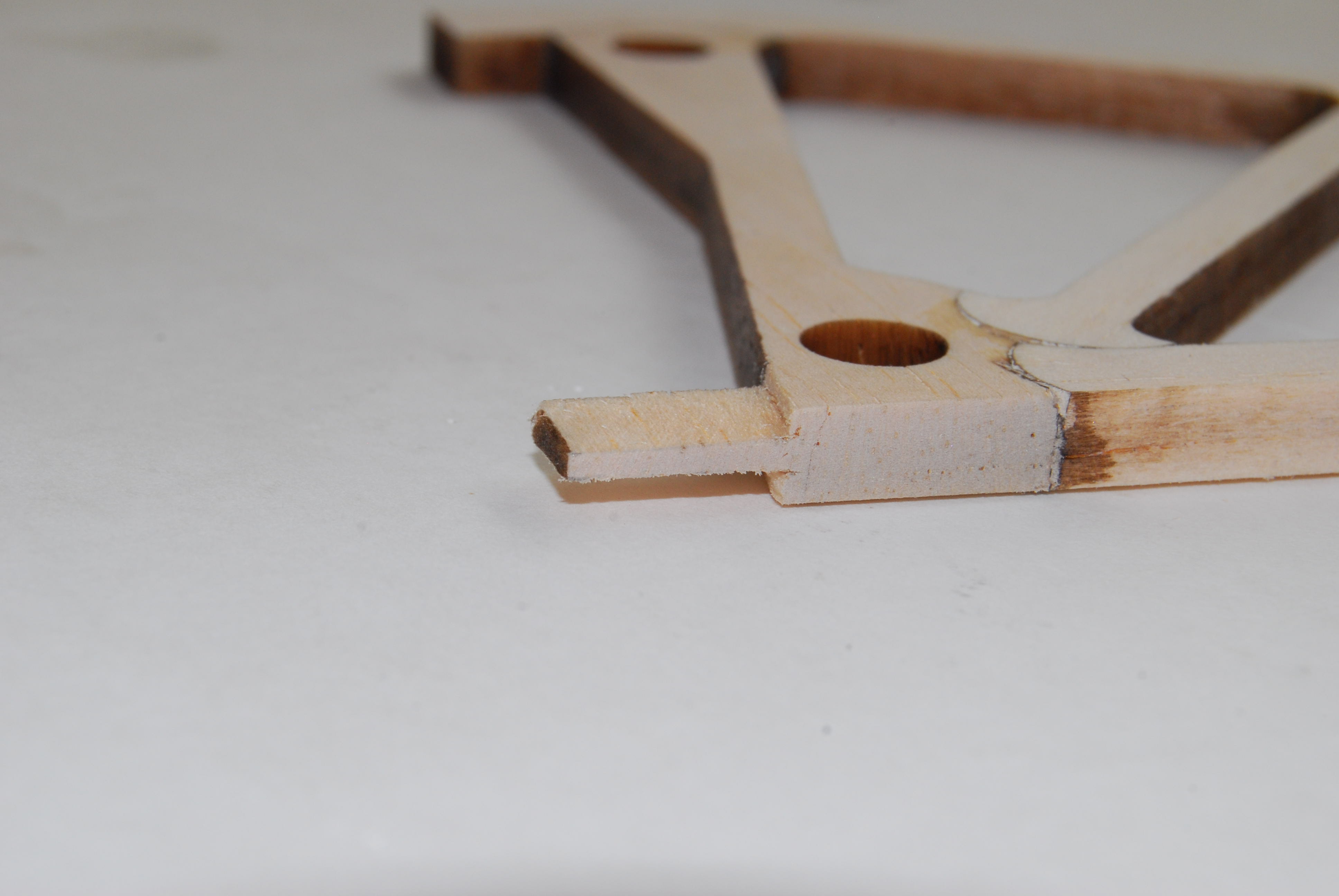

Natomiast w tylnej części … no właśnie.
DSC_0042 (2).JPG [ 575.18 KiB | Przeglądany 9118 razy ]

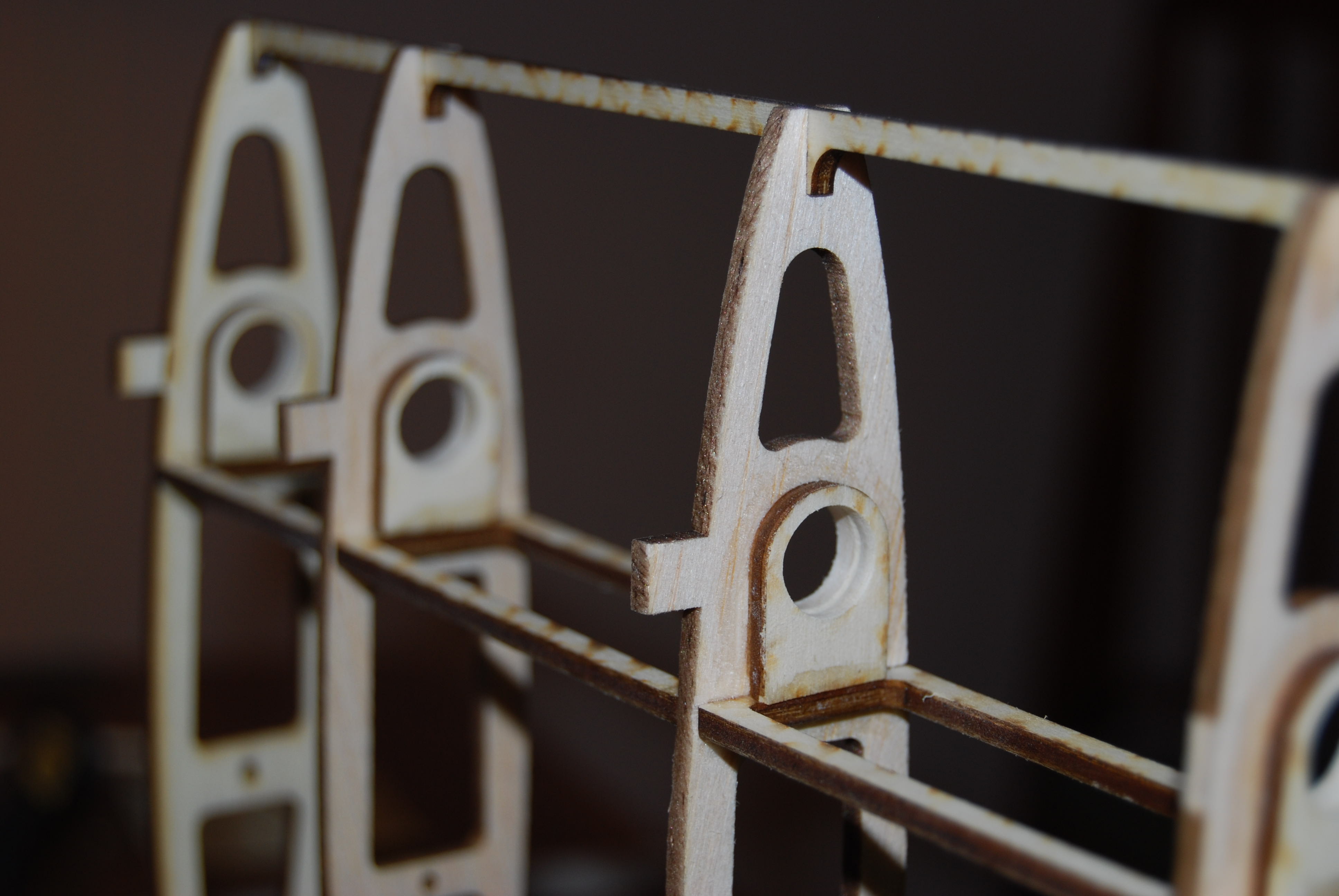

Zgodnie z projektem, doszlifowałem tylna jego część na ok. 2,5 mm i wsunąłem w kadłub.
DSC_0046 (2).JPG [ 472.01 KiB | Przeglądany 9118 razy ]
Jednak takie rozwiązanie przy użyciu balsy nie jest chyba najbardziej fortunne.
Balsa służy raczej do pozycjonowania i nie będzie trzymała mocno steru w kadłubie.
Do tego modelu coś wymyślę (pewnie wypełnię miejsce pomiędzy boczkami kadłuba twardą balsą, wstawię pręt węglowy w pionie i wywiercę w SK otwór na pręt) niemniej temu elementowi należy się jakaś poprawka do projektu.
Czy macie może jakieś propozycje?
Coś co będzie proste, ale jednocześnie mocne.
Zamocowałem SK w kadłubie i na ten moment (przed oszlifowaniem) przedstawia się to tak:

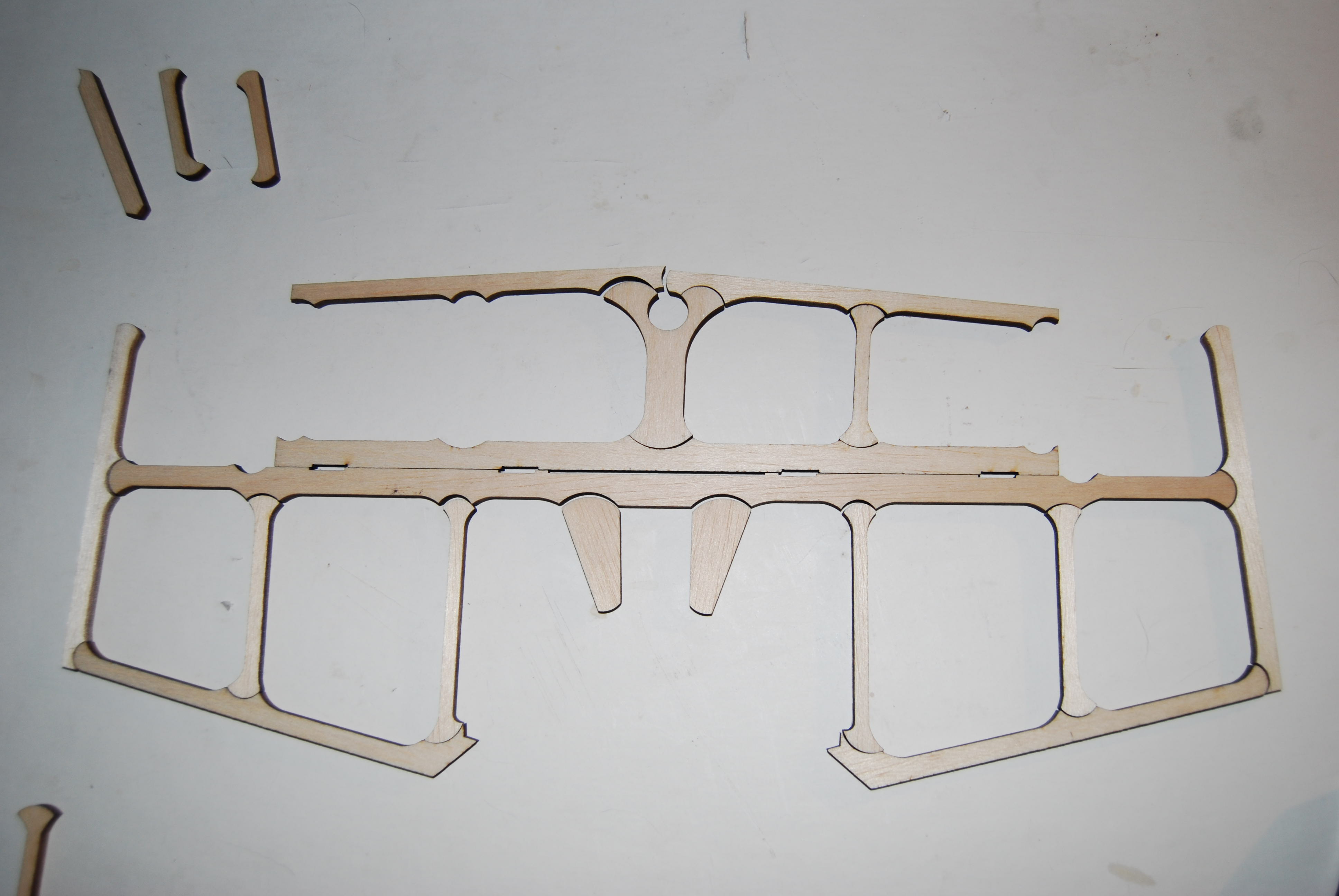

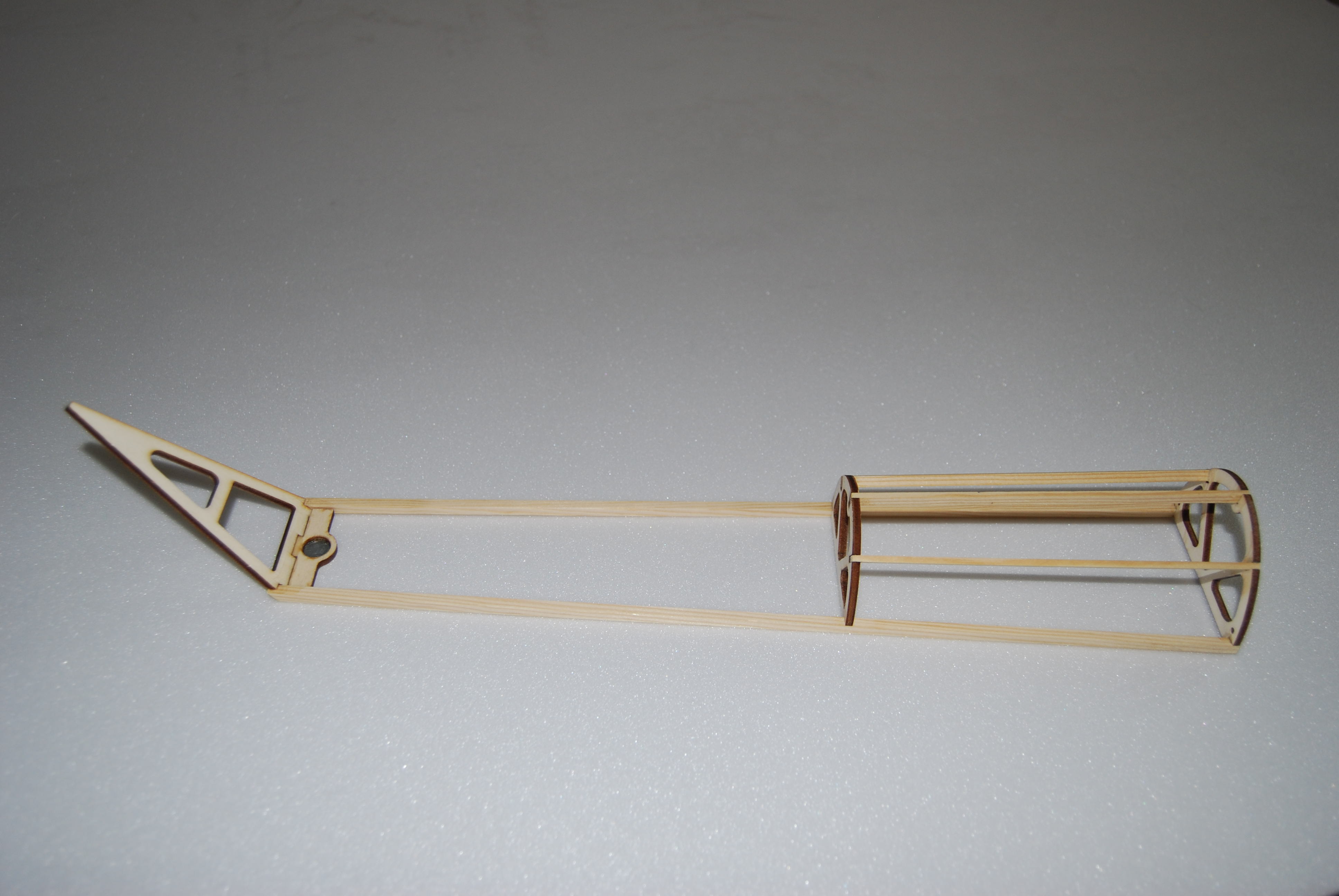

Rozpocząłbym dziś pracę nad kabinką a dokładniej jej konstrukcyjną częścią, ale okazało się, że zabrakło mi sosny 4x4 jako podłużnic, tak więc biorę się za SW oraz lotki.
edit:

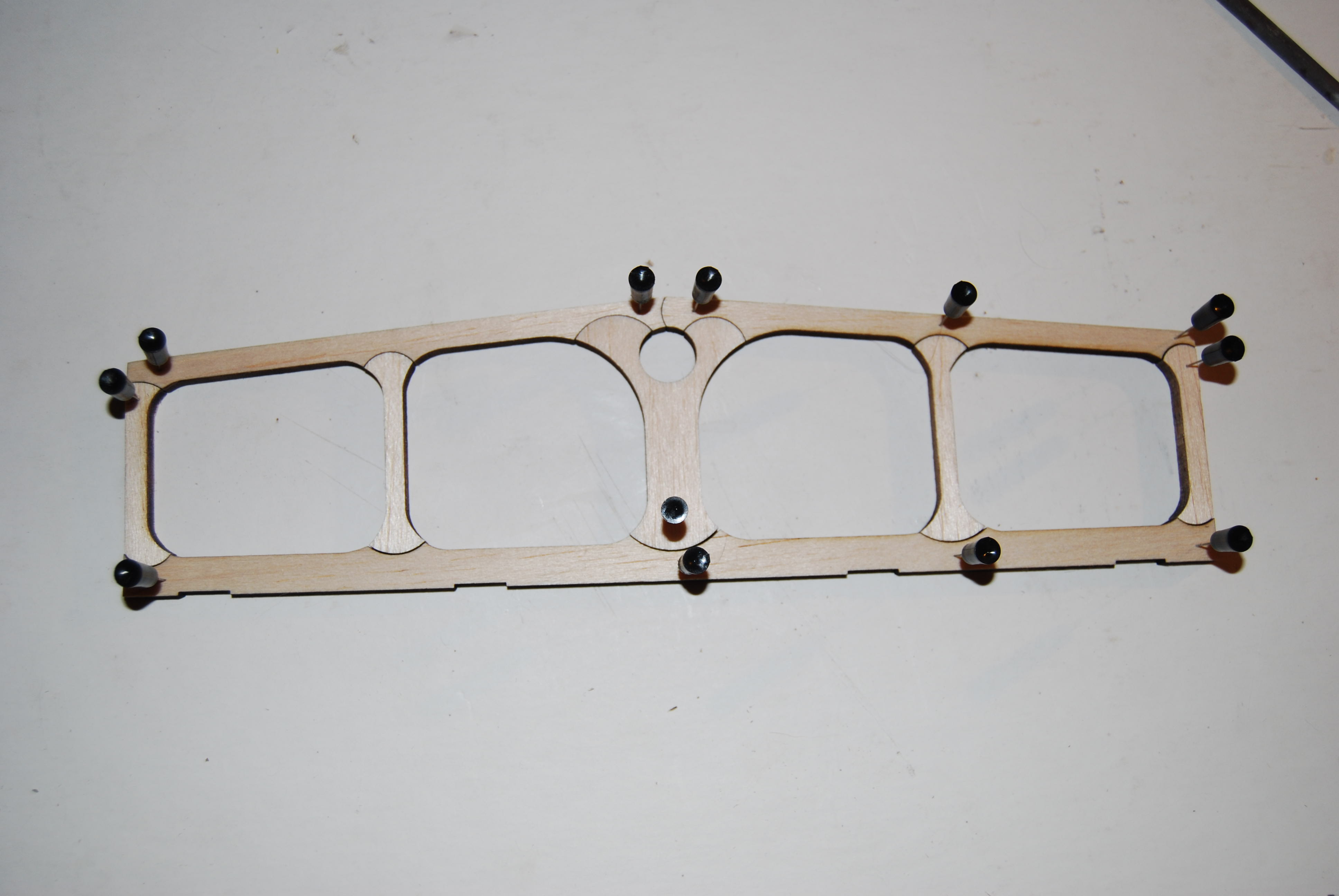

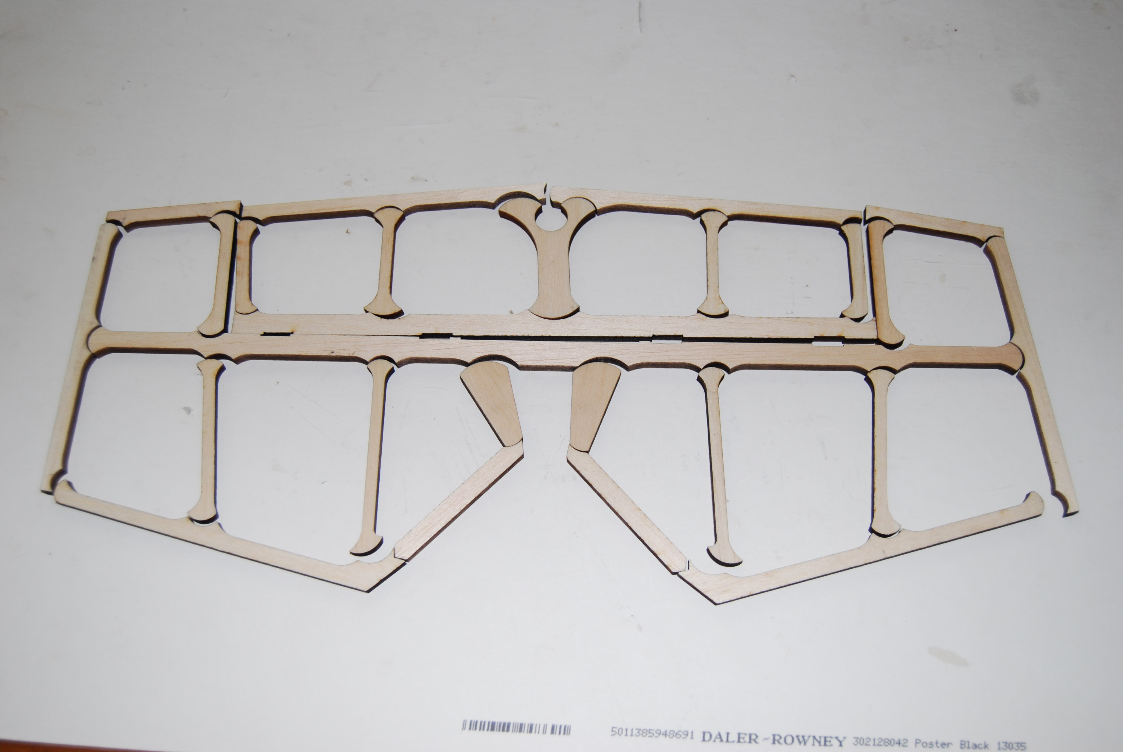

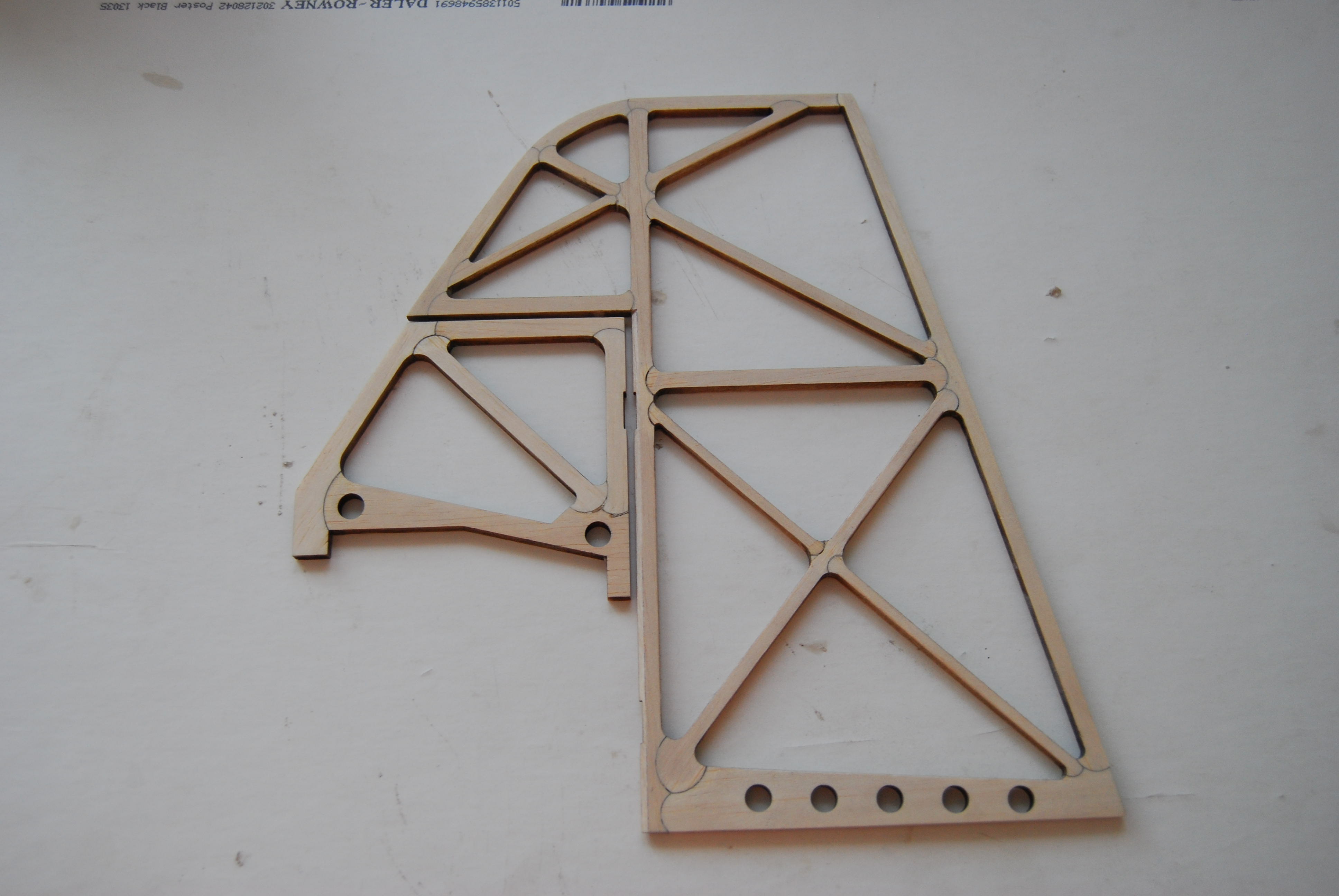

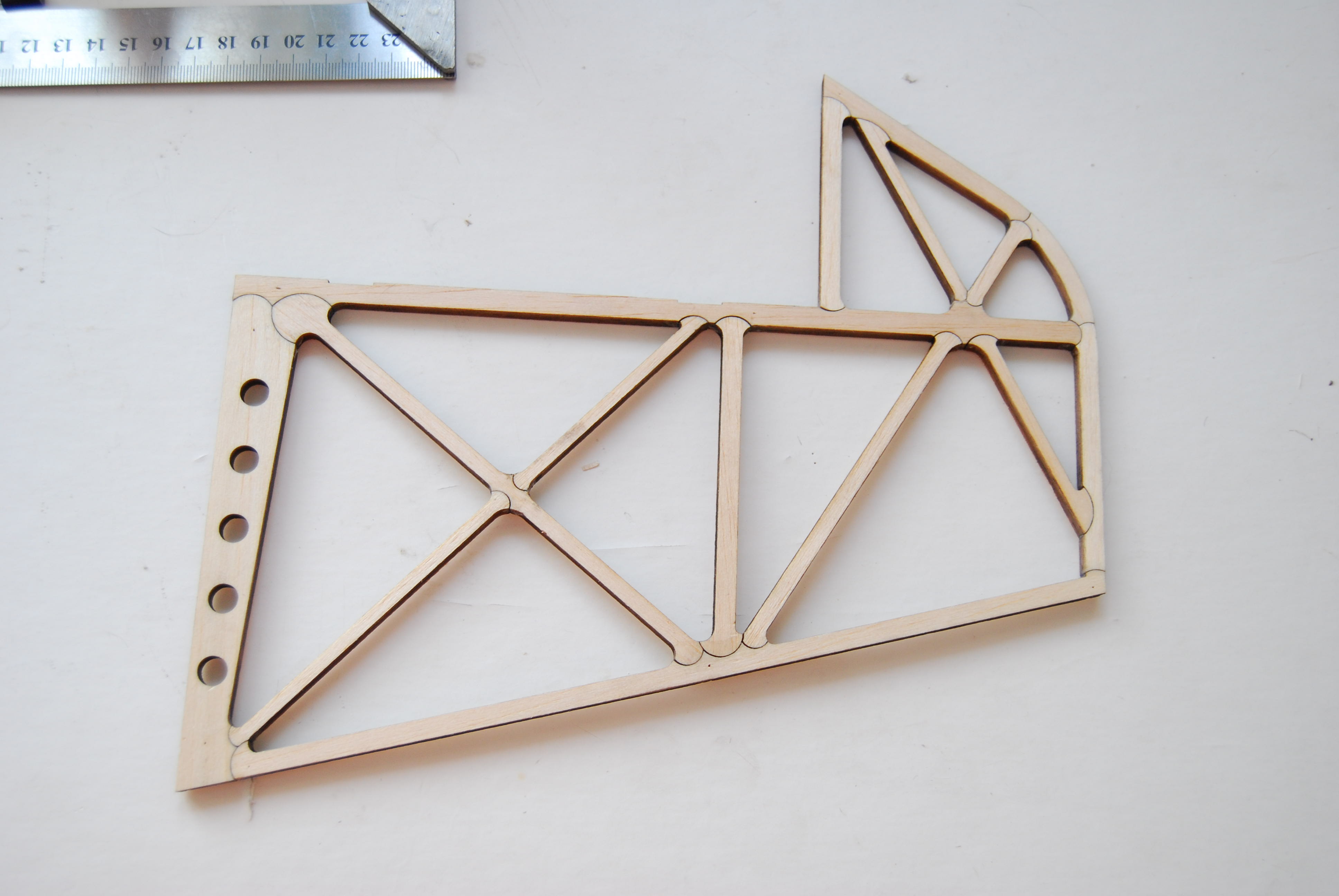

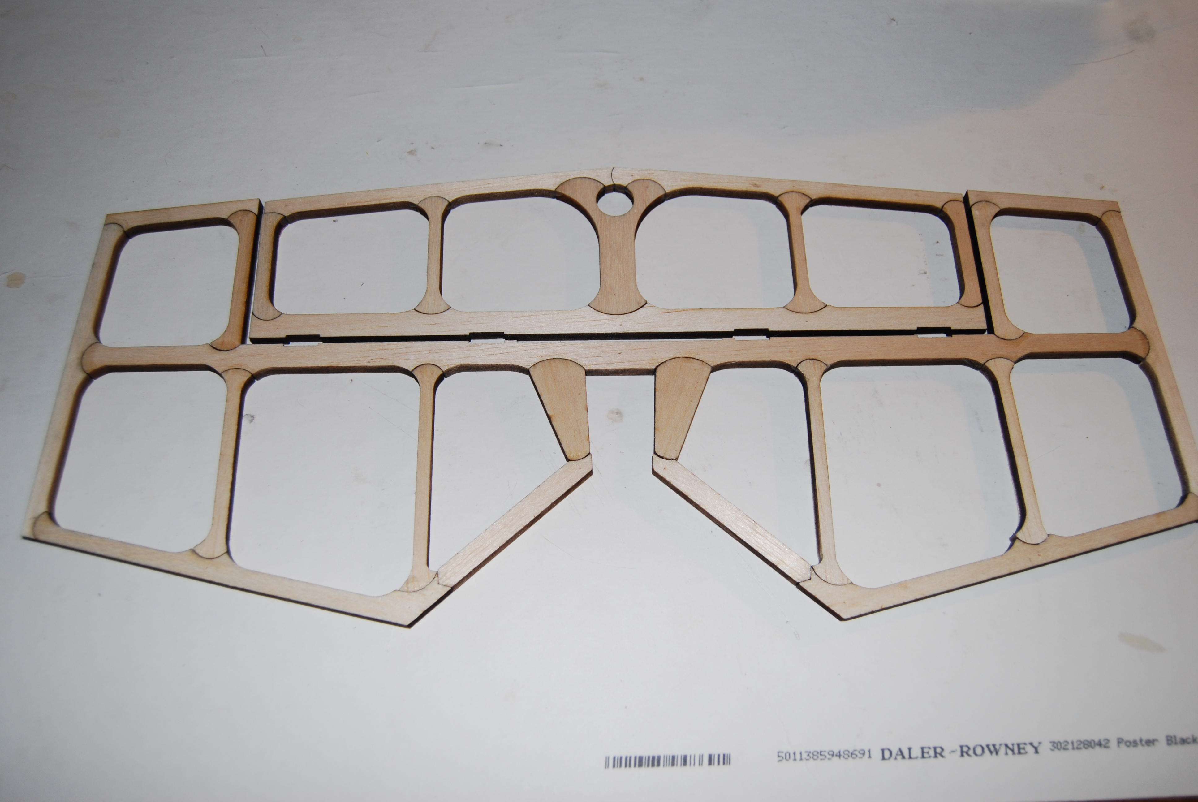

Tak więc puzzle po raz kolejny :)
DSC_0003 (3).JPG [ 522.31 KiB | Przeglądany 9116 razy ]
DSC_0004 (3).JPG [ 532.65 KiB | Przeglądany 9116 razy ]
DSC_0009 (3).JPG [ 508.08 KiB | Przeglądany 9116 razy ]
Edit
Spieszę donieść, że SW jest już sklejony i czeka na szlifowanie:

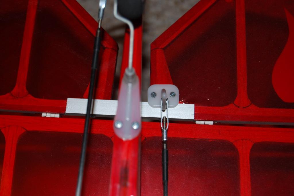

S.W finalnie mogą być rozdzielone i napędzane dwoma oddzielnymi serwami lub połączone.
W poprzednim modelu połączyłem je za pomocą aluminiowego kątownika.
Nie jest źle, ale oczywiście każdy ma swoje sposoby, tak więc miejsce na dodatkowe serwo jest.
125.JPG [ 64.25 KiB | Przeglądany 9035 razy ]

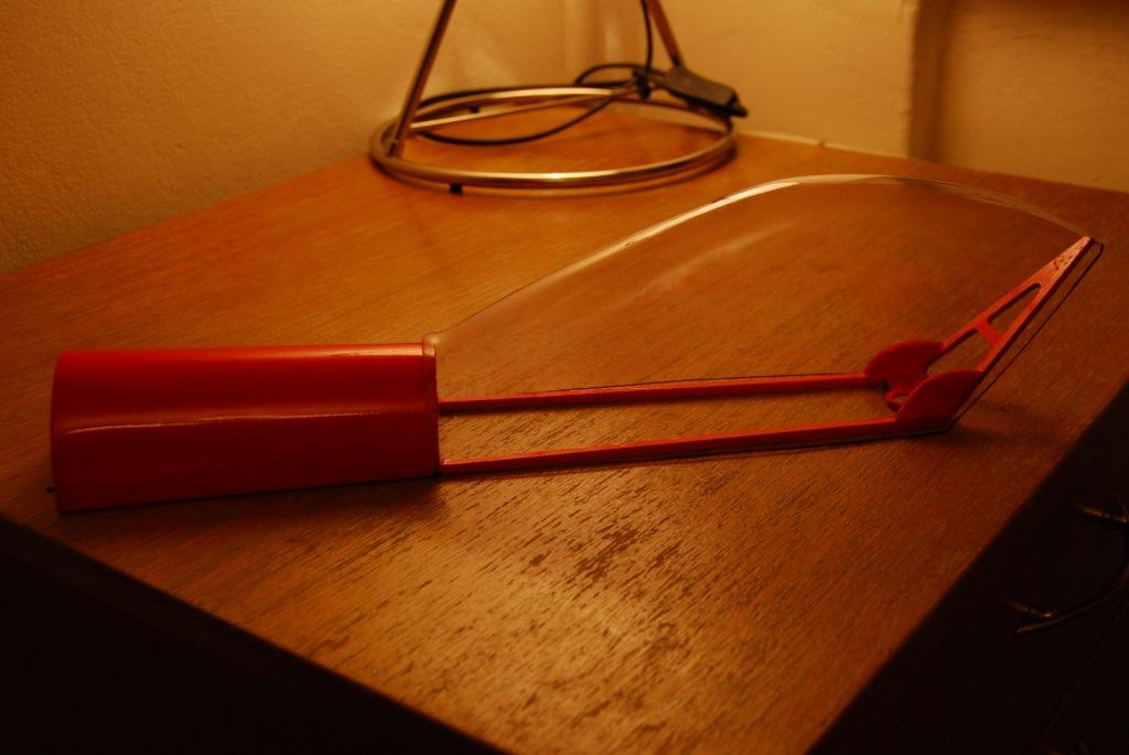

2. Zrobiłem też kabinkę.
Konstrukcyjnie to stare rozwiązanie - nie jak w przypadku Sławka, który tłoczy całość z HIPS'u.
Mimo iż zrezygnowałem ze środkowej wręgi wagowo wyszło średnio: 19,1 g wraz z magnesem o śr 1 cm (takie posiadałem)
Może wymyślę coś lepszego mi lżejszego przy okazji poprawek do projektu.

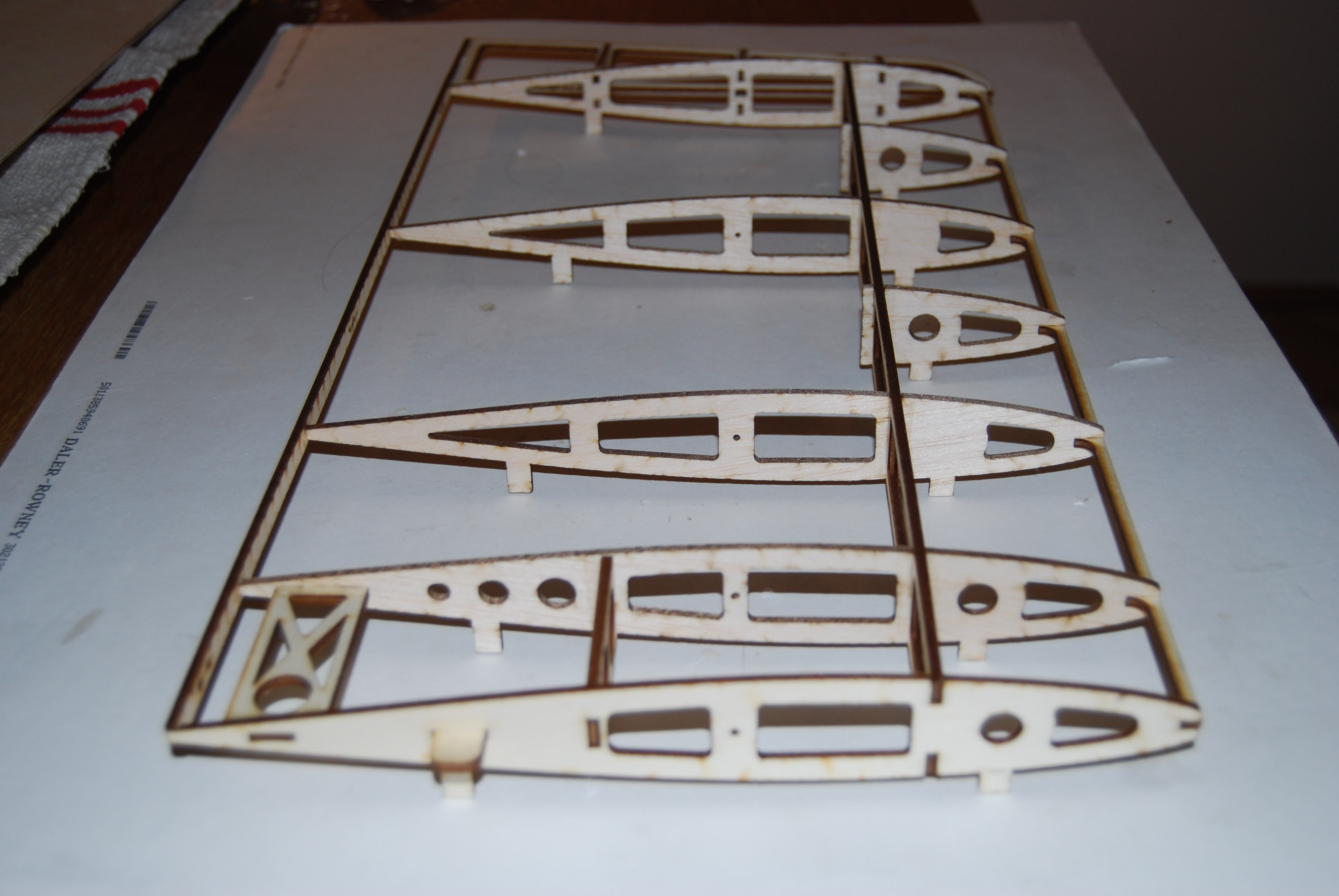

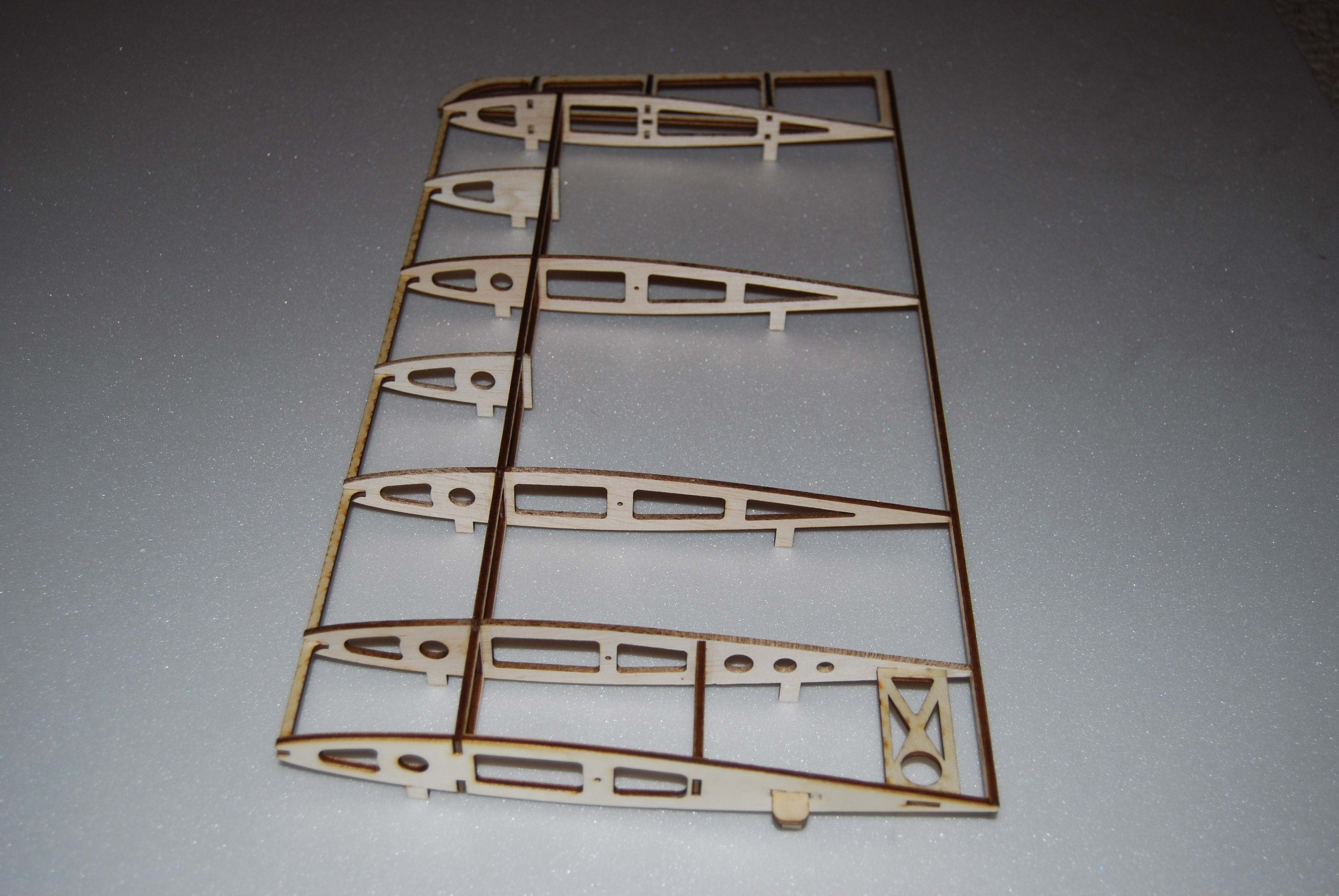

3. Wczoraj wieczorem zrobiłem 1,5 skrzydła.
112.JPG [ 647.53 KiB | Przeglądany 9035 razy ]
115.JPG [ 737.37 KiB | Przeglądany 9035 razy ]
118.JPG [ 715.74 KiB | Przeglądany 9035 razy ]
97.JPG [ 605.88 KiB | Przeglądany 9035 razy ]
Skrzydło zrobiłbym momentalnie, gdyby nie ... wzmocnienia żeber pod kieszeń bagnetu.
Zrobiłem w nich otwory 10mm (jak bagnet), a w rzeczywistości kieszeń ma większy wymiar. Swój zrobiłem z 2-3 zwojów kartki papieru i distalu. Ma ok 11mm.
Tak czy inaczej każde wzmocnienie (oraz otwory w żebrach) musiałem powiększyć. I ta czynność zabrała mi ok 1/3 czasu przy całym skrzydle.
98.JPG [ 581.1 KiB | Przeglądany 9035 razy ]

Takie rozwiązanie budowy skrzydła jest banalnie proste i naprawdę szybciutko się klei.
Niemniej przy pierwszym skrzydle popełniłem dwa błędy:
a) z tej ekscytacji po 2 tygodniach braku modelarskiego zajęcia wstawiłem (i przykleiłem) nie to żebro. Nr 3 nie ma otworu na kieszeń bagnetu.
Także musiałem go doszlifować. Jako że oprócz pierwszego - żebra są zrobione z balsy problem nie był duży.
b) większy błąd.
Otóż podłużnica z balsosklejki łącząca się z żebrami wygięła mi się lekko w górę. Zobaczyłem to już po sklejeniu wszystkich elementów.
Przyczynę znalazłem i rozwiązałem dopiero przy drugim skrzydle.
Co się stało?
Po wsunięciu żebra w podłużnicę, żebro wypchnęło ja na zewnątrz (prawdopodobnie wcięcie na żebro było zbyt wąskie).
Podłużnica została więc wygięta w górę (jakieś 2mm) więc całe skrzydło razem z nią.
Nauka jest z tego taka, że elementy nie powinny być wciskane, ale raczej lekko wchodzić w siebie.
Przy kolejnym skrzydle spiłowałem delikatnie wcięcia i wszystko wyszło idealnie.

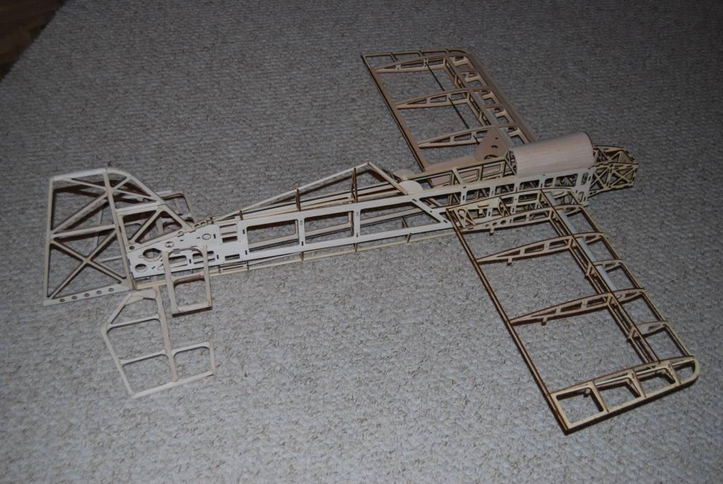

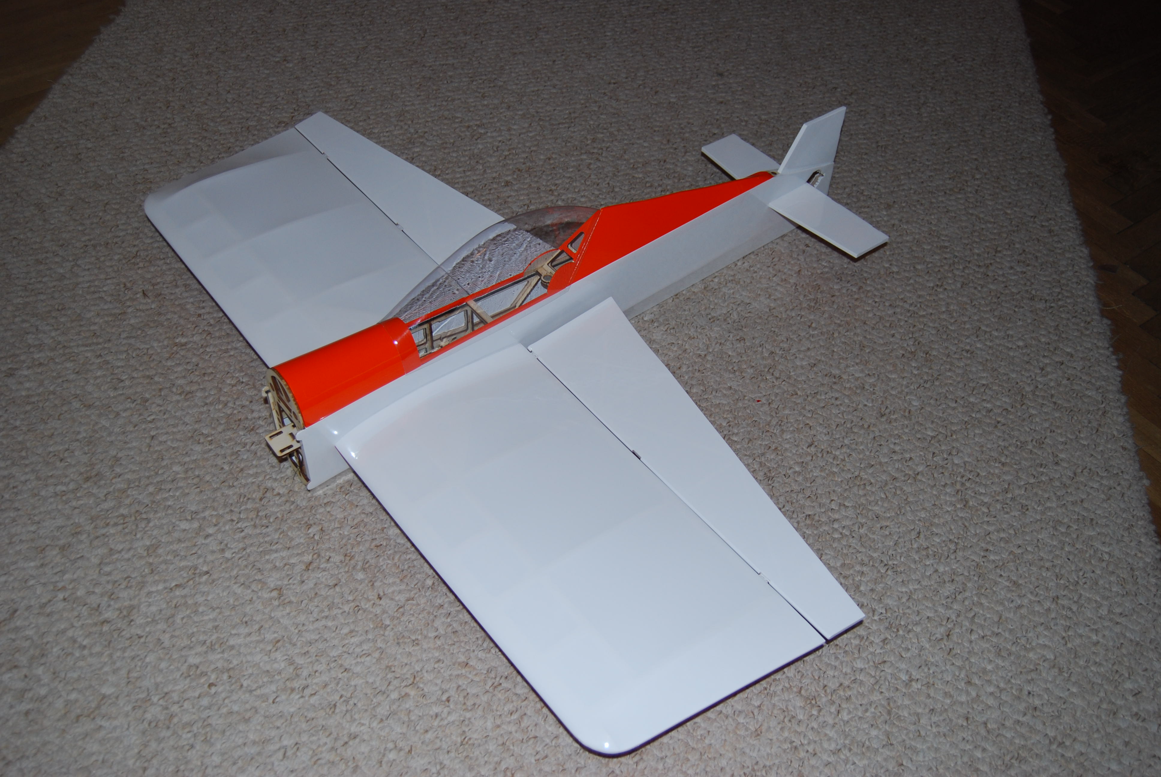

Jak wygląda model na dziś:
126.JPG [ 150.77 KiB | Przeglądany 9033 razy ]

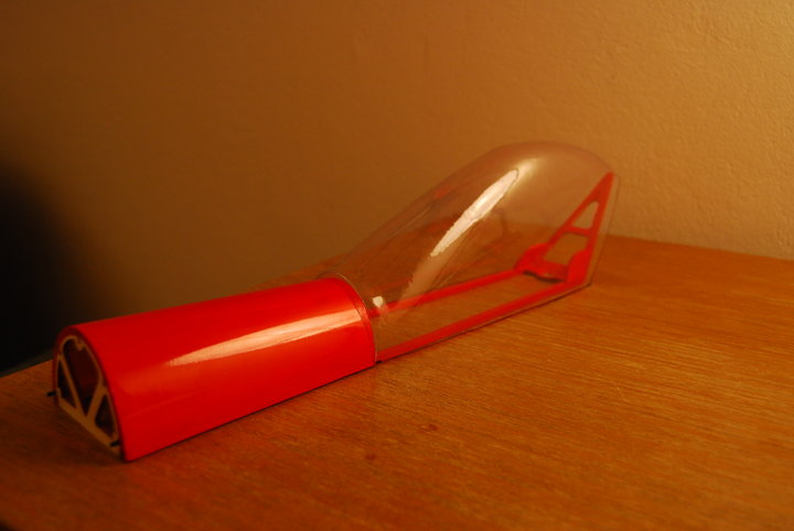

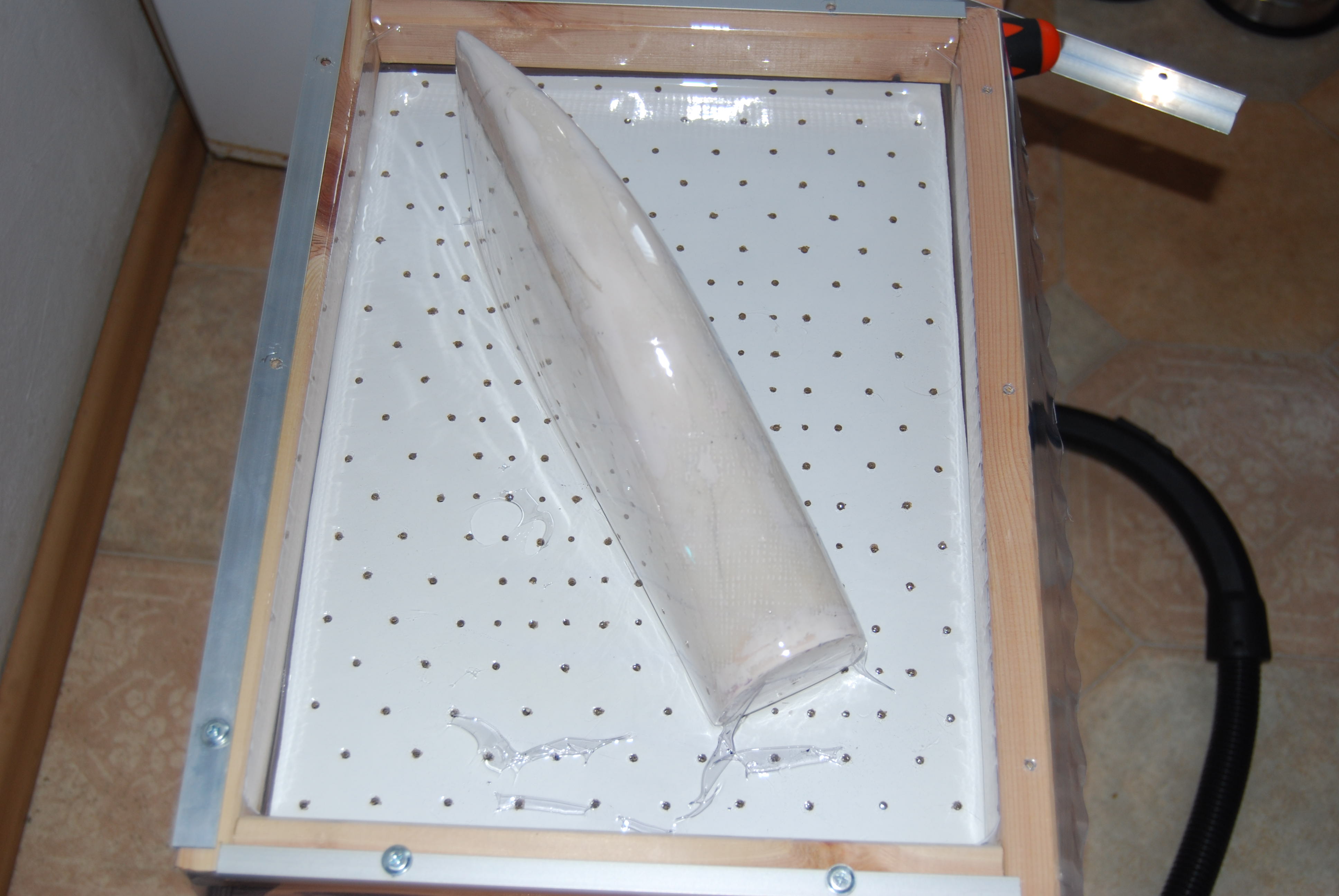

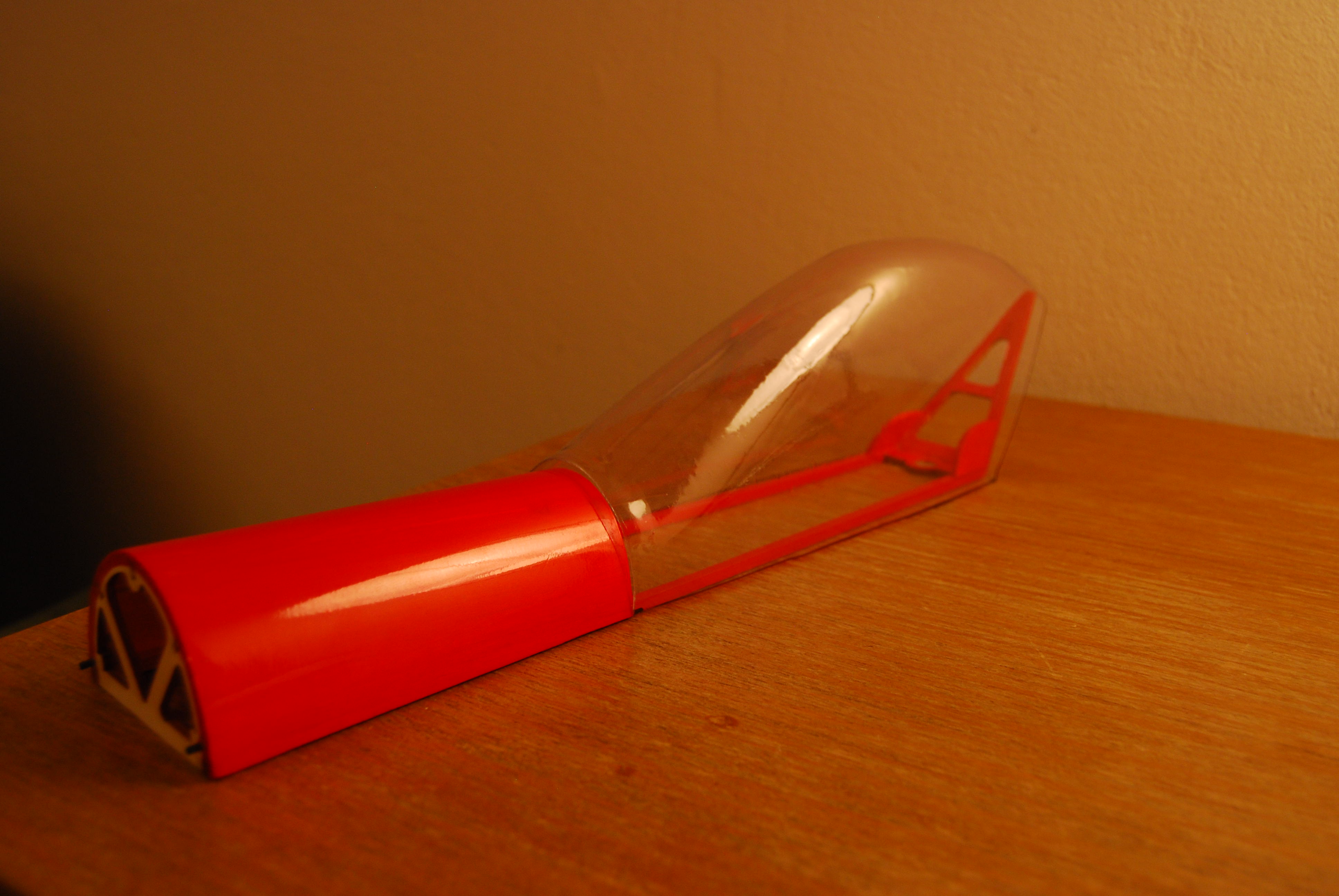

W tzw. międzyczasie wytłoczyłem kabinkę metodą vacu:
DSC_0003.JPG [ 621.5 KiB | Przeglądany 8937 razy ]
Nie ma ideału, ale przyzwoicie:
DSC_0008.JPG [ 72.75 KiB | Przeglądany 8937 razy ]
DSC_0010.JPG [ 744.76 KiB | Przeglądany 8937 razy ]
Kształt kabinki jest inny niż w oryginale, ale taki mi się podobał.

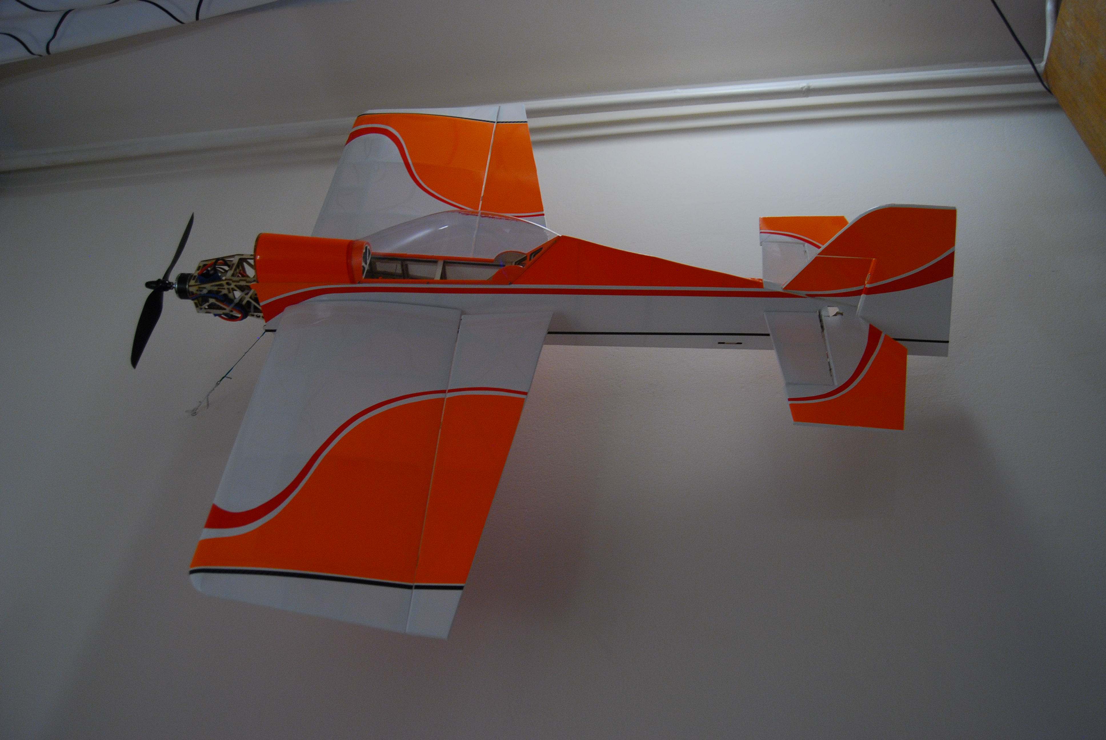

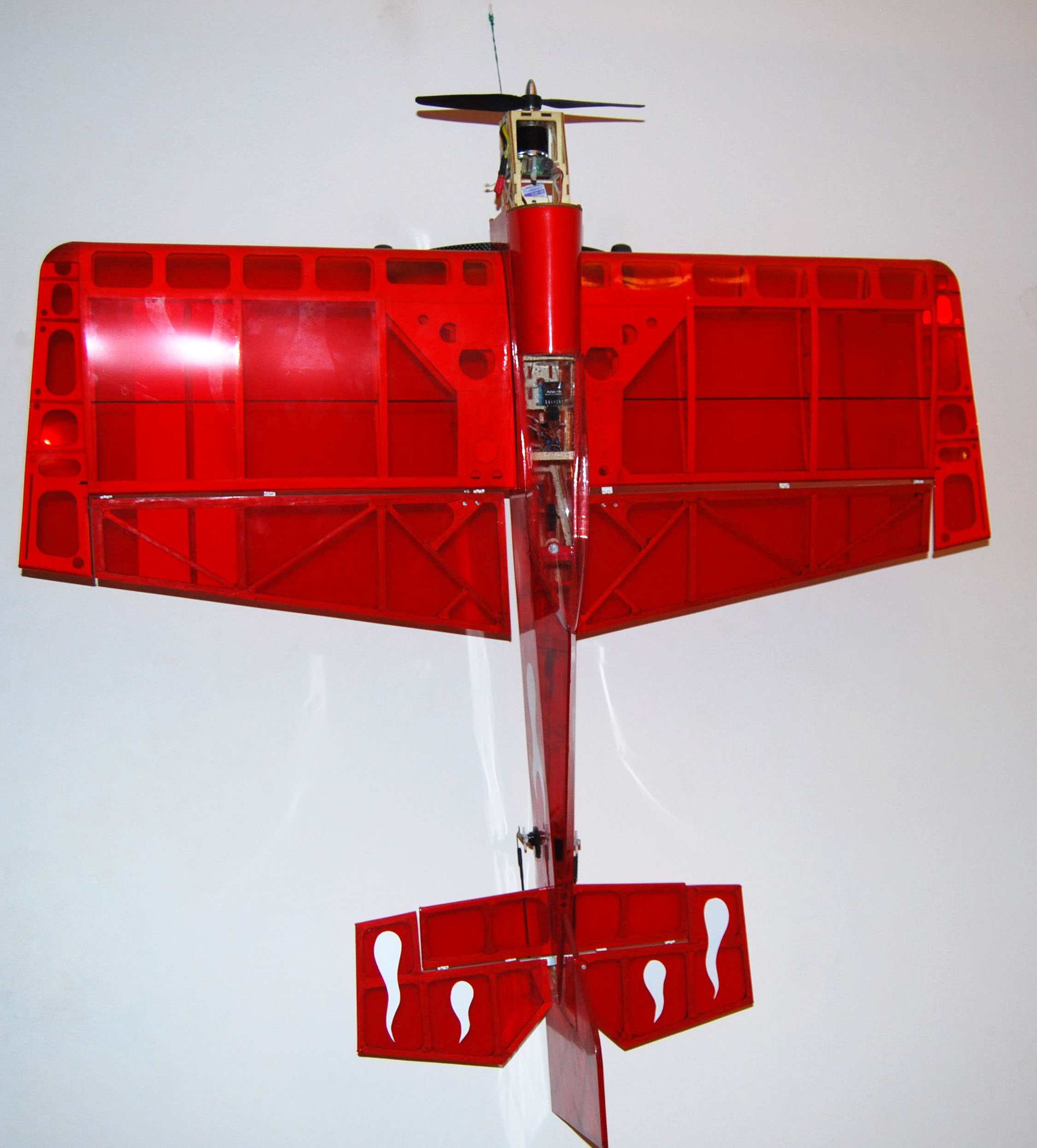

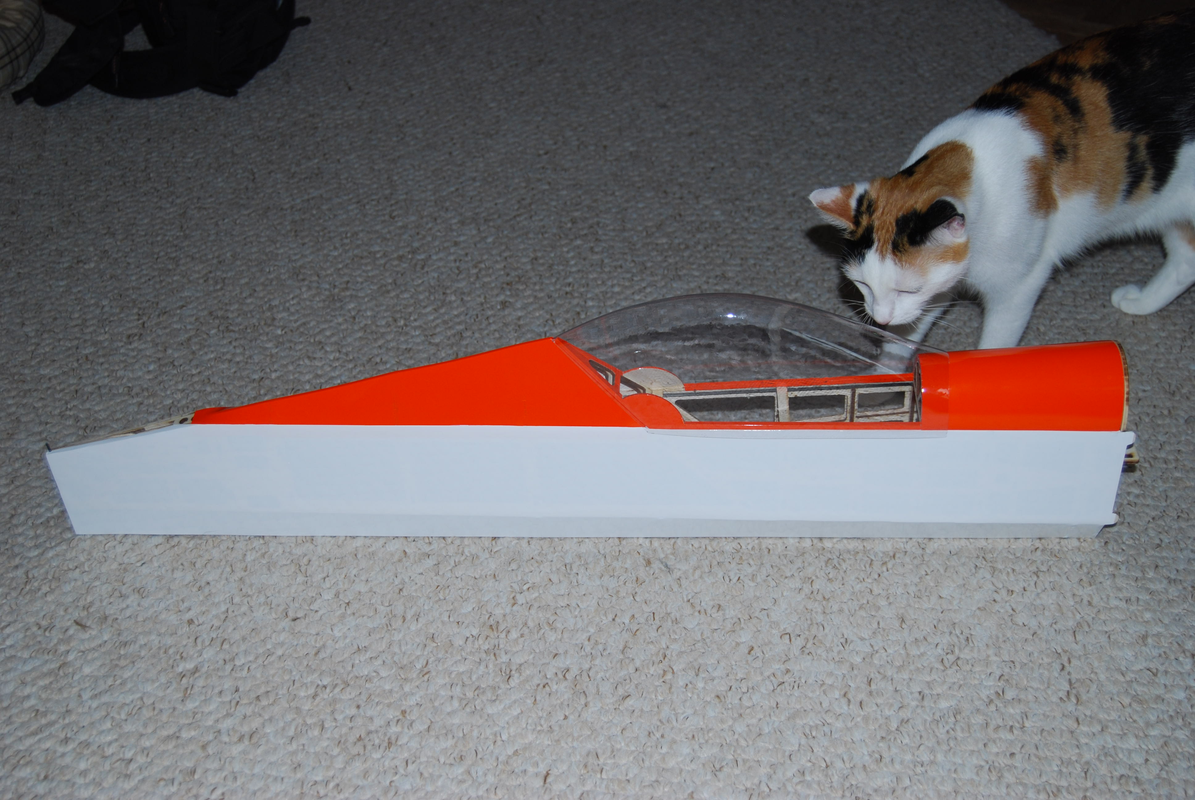

Jako że poprzedni model cały był pokryty transparentną, czerwoną folią:
DSC_0023_1.jpg [ 428.71 KiB | Przeglądany 8937 razy ]
... dlatego ten postanowiłem pokryć trochę inaczej.
Oczywiście moja młodsza kotka pomaga koncepcyjnie.
DSC_0001.JPG [ 136.83 KiB | Przeglądany 8937 razy ]
Starsza kocia dojrzała skazę w kabince...
DSC_0010 (4).JPG [ 900.09 KiB | Przeglądany 8937 razy ]
DSC_0014.JPG [ 945.34 KiB | Przeglądany 8937 razy ]

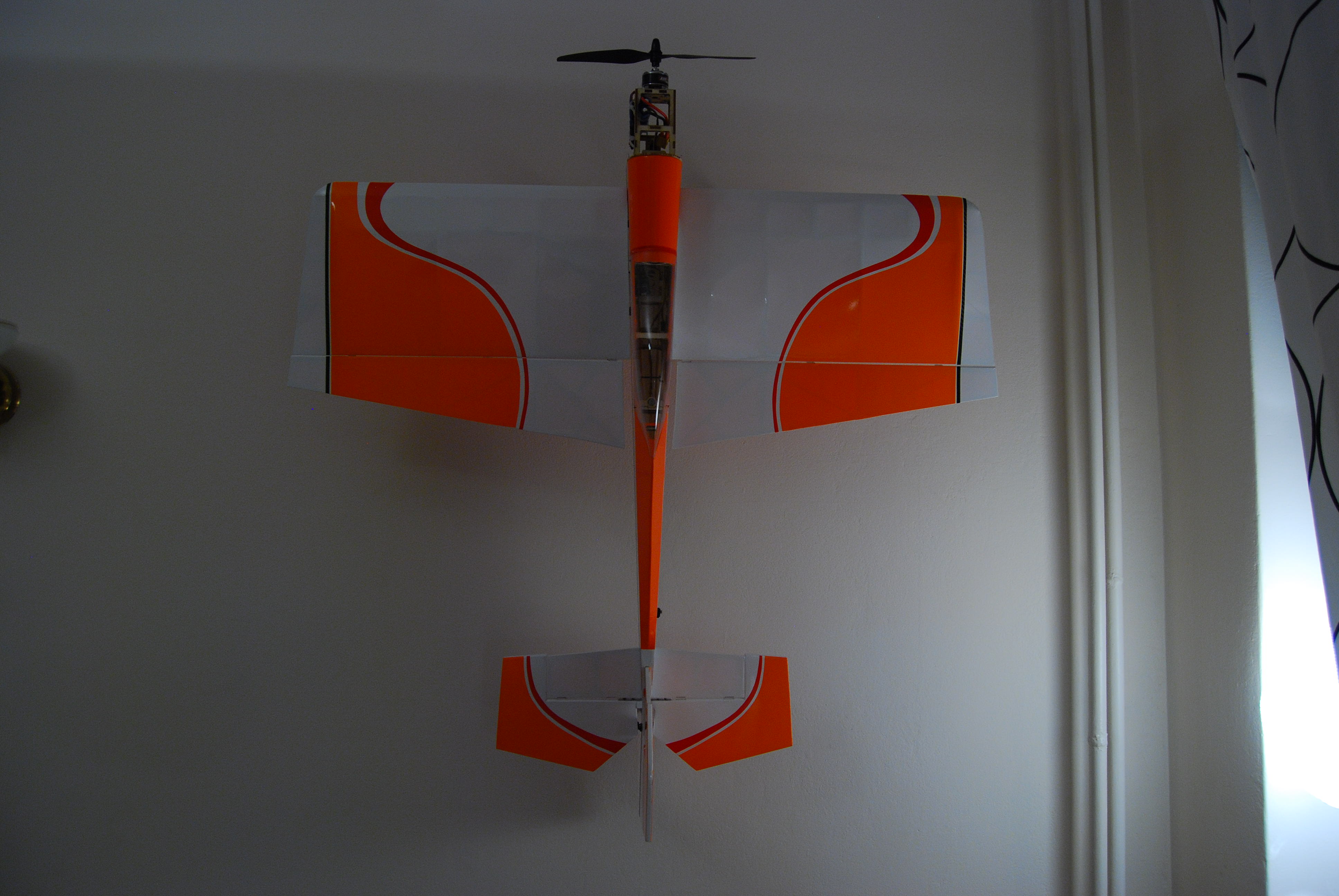

Biały kolor z zewnątrz, czerwony transparentny od spodu.
Oczywiście biały kolor jest strasznie sterylny, dlatego nie mógł taki zostać. Rozrysowałem sobie około 25 rożnych wzorów malowań, a finalnie ....zrobiłem coś ad-hoc:
DSC_0028.JPG [ 960.93 KiB | Przeglądany 8937 razy ]
DSC_0029.JPG [ 983.83 KiB | Przeglądany 8937 razy ]
DSC_0030.JPG [ 932.97 KiB | Przeglądany 8937 razy ]

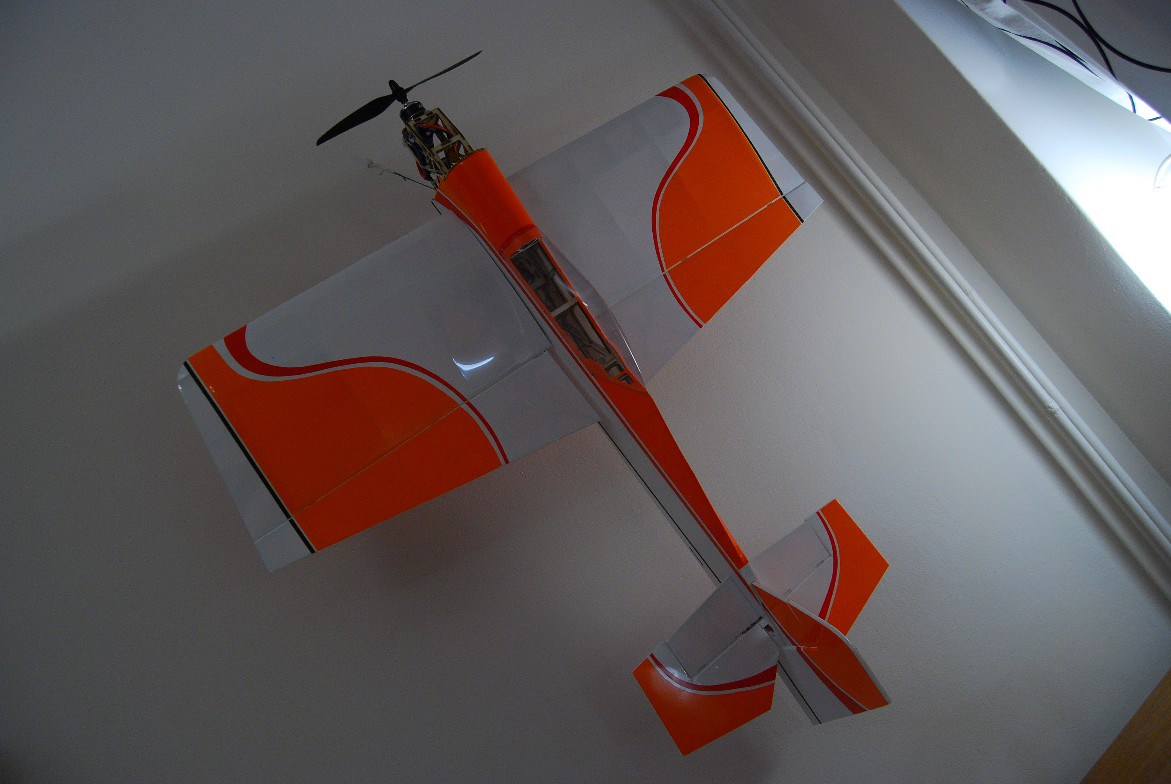

Teraz kilka słów technicznych:
- model "goły" bez elektroniki, ale z akcesoriami typu kabinka, popychacze, podwozie waży ok 450-460 g
- silnik (z ogromnym naddatkiem mocy), regulator (60A), serwa, akumulator 2200mAh, odbiornik, etc - wazy kolejne 430g
- w sumie: 900g
Oczywiście to jakieś 100-130g więcej niż oryginał (60g więcej w konstrukcji, 70g więcej w elektronice), ale też 100g mniej niż poprzedni mój model.
Jak będzie latał - zobaczę na wiosnę.
Muszę jeszcze sporo potrenować, żeby nie cieszyć się nim (a właściwie nimi - bo mam teraz dwa) zbyt krótko :)
Jak tylko się dokona fakt oblotu, to wstawię film.
Nie wiem kiedy zrobię osłonę silnika - na razie bez pośpiechu powstaje kopyto ze styroduru.
Z pewnością model z osłoną będzie prezentował się znacznie lepiej.
Tymczasem zaczynam rysować kolejny projekt :)
Pozdrawiam wszystkich.

Wyszedł świetnie, patrząc na wytłoczkę to chyba z Vivaku tłoczyłeś. Chyba uśmiechnę sie do Ciebie o taki KIT.
Post: 5 lis 2012, o 23:50
Posty: 108
Hej,
Bardzo się cieszę się, że się podoba.
Co do materiału - kolega dał mi próbkę refabrykowanego PETG.
Powierzchnia niestety nie jest idealna jak na twoje standardy :), zdjęcie chyba dobrze wyszło :), ale staram się.
Nie dodałem, że zmieniłem profil na polecany przez Ciebie NACA 64012A, także jeden model ma NACA 0016 (gruby, wolny), a ten wspomniany 64012A (szybszy).
Nie jestem zadowolony z łączenia połówek S.W. - zrobiłem to metodą wspomnianą w poście - duraluminiowym kątownikiem przykręconym za pomocą 4 wkrętów. Muszę pomyśleć nad lepszym, pewniejszym rozwiązaniem.
Poza tym, jak widać zastosowałem niewiele żeber w skrzydłach, dlatego po oklejeniu powstały "końskie żebra"
Przeprojektowałem też lotki, ponieważ długie, balsowe listwy wyginały się przy obkurczaniu opalarką.
Wyglądają teraz tak:

Mimo wszystko wydaje mi się, że model jest lepszy i lżejszy od pierwszej wersji.
Jeśli będziesz chciał żeby dodać dodatkowe żebra lub inne zmiany - daj po prostu znać.
Pozdrawiam!
