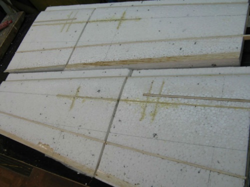

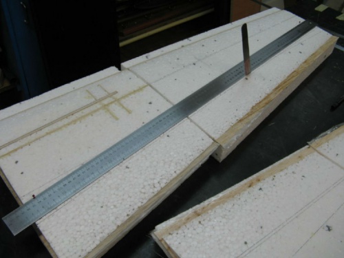

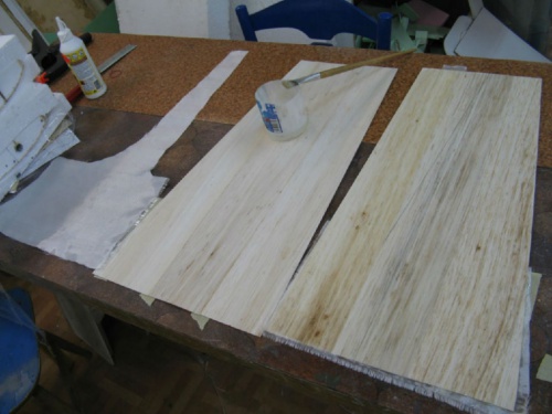

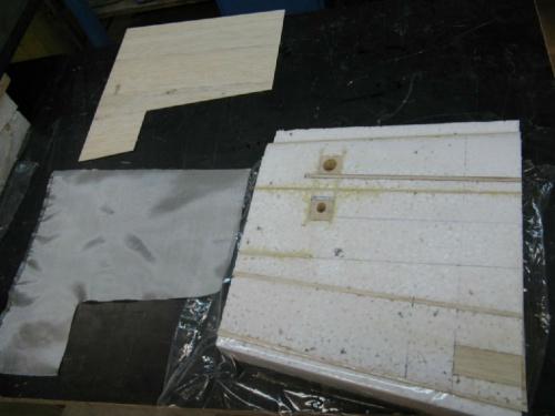

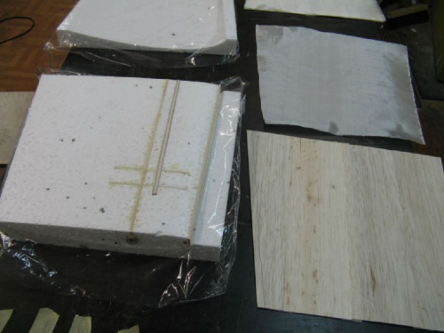

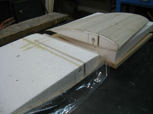

Trochę prac nad centropłatem. Wkleiłem szuflady bagnetów i półżeberka do mocowania klocków podwozia, oraz balsowe natarcie. Przygotowałem formatki balsy 1,5mm na pokrycie i okleiłem rdzenie stosując dodatkowo między rdzeń a balsę tkaninę szklaną.

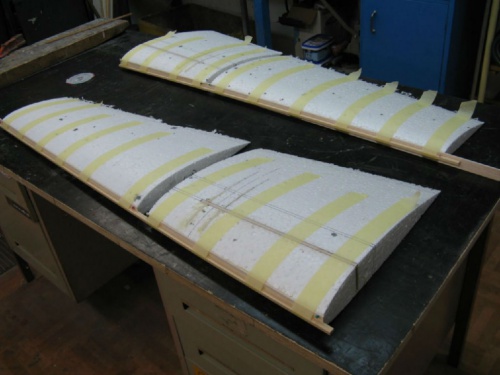

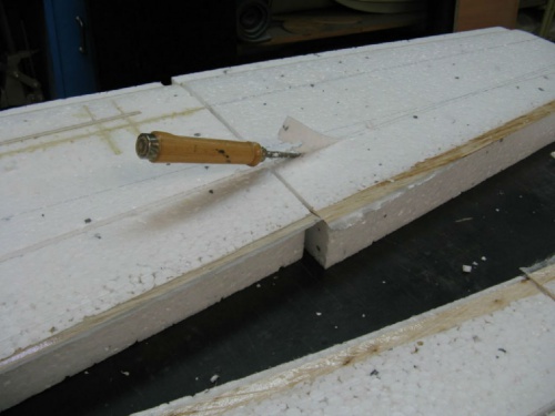

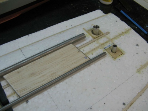

Strasznie wolno idzie mi robota, ale coś tam udało się zrobić. Dokleiłem górę pokrycia uszu stosując żywicę epoksydową i tkaninę szklaną, która ma pełnić rolę dźwigara. Powycinałem otwory w rdzeniach pod krawędź spływu lotki i wkleiłem ową z balsy 5mm.
fa17a2404c19c416med.jpg [ 60.19 KiB | Przeglądany 10838 razy ]
fad5921c6db87392med.jpg [ 53.82 KiB | Przeglądany 10838 razy ]
4ad0ac6a5334fde6med.jpg [ 50.64 KiB | Przeglądany 10838 razy ]
7420a5affdfde718med.jpg [ 54.55 KiB | Przeglądany 10838 razy ]

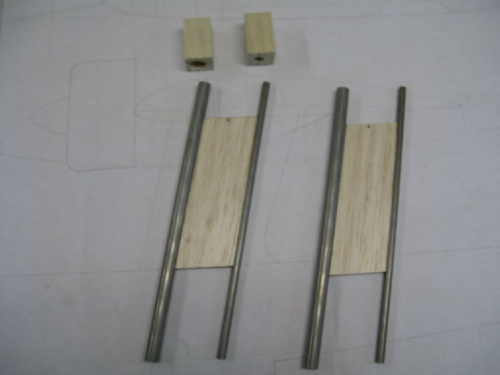

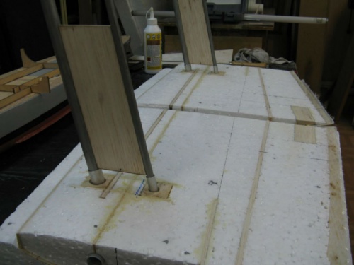

Kombinuję też z mocowaniem pływaków. Zrobiłem golenie z rurek duralowych fi 14 i 8 połączonych balsą 5mm. W skrzydłach będą wklejone balsowe klocki i rurki, w które będą wchodziły golenie podwozia. Tak to wygląda jeszcze przed sklejeniem.
6400ce319290eff0med.jpg [ 32.3 KiB | Przeglądany 10838 razy ]
04148ca2fa2dc258med.jpg [ 50.06 KiB | Przeglądany 10838 razy ]
db3a1066d8fb40a4med.jpg [ 52.01 KiB | Przeglądany 10838 razy ]

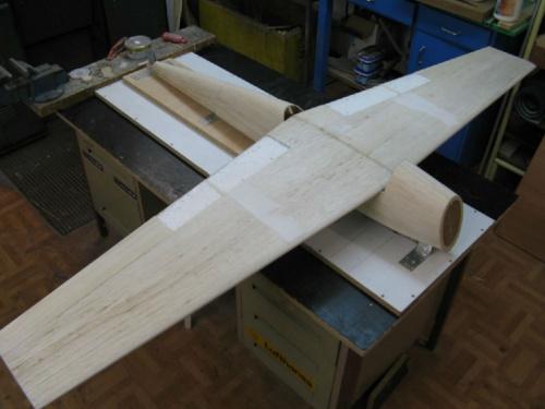

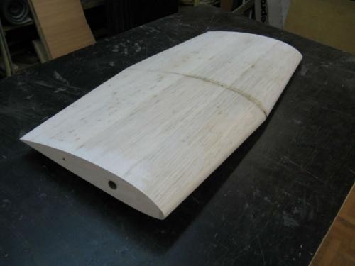

Okleiłem spód skrzydła balsą 1,5mm i wzmocniłem tkaniną. Tak wygląda gotowy centropłat.
6e015ab7f3f440c0med.jpg [ 21.16 KiB | Przeglądany 10838 razy ]
9aabee094b1790a0med.jpg [ 17.66 KiB | Przeglądany 10838 razy ]
Skrzydła po złożeniu mają 2 metry rozpiętości, tutaj jeszcze bez zakończeń. No i wreszcie będę mógł popracować nad kadłubem, bo bez płatów nie mogłem wykonać przejścia kadłub - skrzydło.
cb38d4595085f3f7med.jpg [ 21.66 KiB | Przeglądany 10838 razy ]

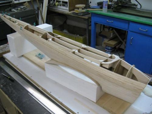

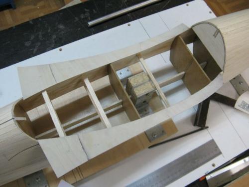

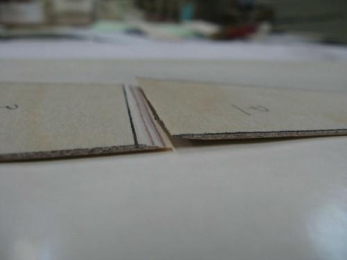

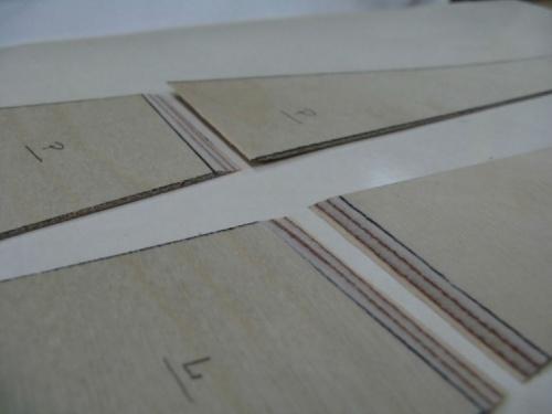

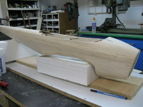

Próbuję zrobić przejście kadłub-skrzydło. Nie miałem odpowiednio długiego paska sklejki 0,8mm, więc musiałem ją sobie przedłużyć. Skleiłem dwie części wcześniej ukosując ją na długości 5mm. Tak wygląda to na modelu..
3b8c0c37fda629c8med.jpg [ 14.36 KiB | Przeglądany 10838 razy ]
97661fdb826c6eafmed.jpg [ 10.8 KiB | Przeglądany 10838 razy ]
d5ad9e786c5cace9med.jpg [ 13.52 KiB | Przeglądany 10838 razy ]
01fdb88c64c345a6med.jpg [ 25.14 KiB | Przeglądany 10838 razy ]

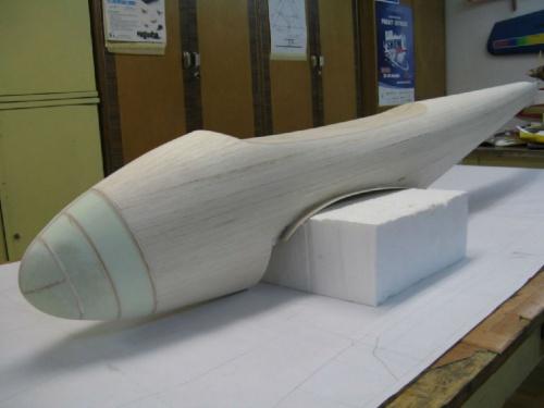

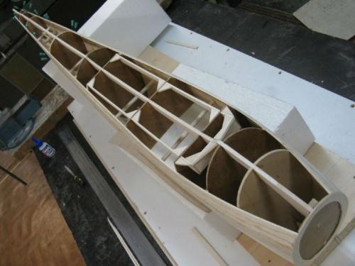

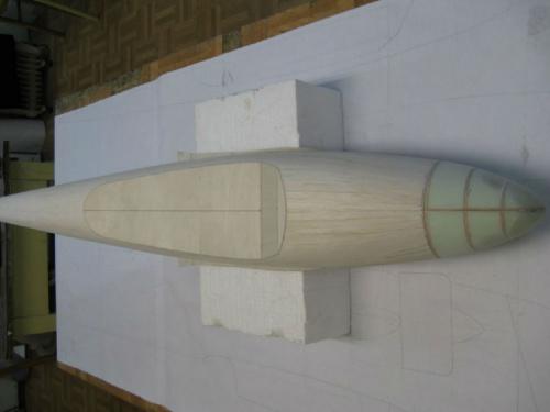

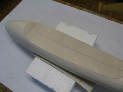

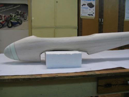

Trochę klejenia klepek balsowych na kadłubie i dopasowanie nosa do kadłuba.
af9e25f56c8cf323med.jpg [ 27.69 KiB | Przeglądany 10838 razy ]
f9e4838464c89332med.jpg [ 26.36 KiB | Przeglądany 10838 razy ]
ae47e45845ffa7demed.jpg [ 25.73 KiB | Przeglądany 10838 razy ]
5a9d4e73f94ce71amed.jpg [ 17.71 KiB | Przeglądany 10838 razy ]
7c5bda55d9d6199amed.jpg [ 18.1 KiB | Przeglądany 10838 razy ]
fc5a846dbdd97074med.jpg [ 14.6 KiB | Przeglądany 10838 razy ]
01a7fe06c4ff0bc6med.jpg [ 13.51 KiB | Przeglądany 10838 razy ]

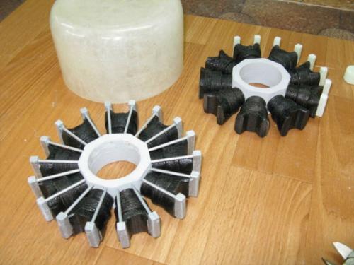

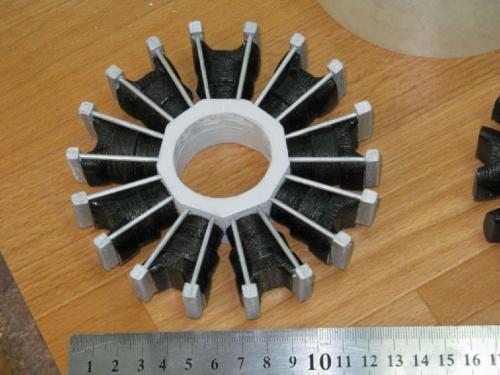

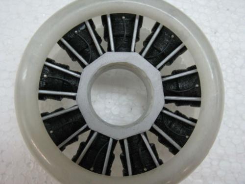

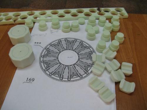

Temat nie umarł, ale idzie dość wolno, bo wena twórcza gdzieś uleciała. W ramach powrotu do budowy modelu, postanowiłem zrobić makietki silników, bo osłony mają dość dużą średnicę (130mm) i sam silnik elektryczny wyglądałby trochę "łyso".
604e459f2cb6d836med.jpg [ 23.21 KiB | Przeglądany 10838 razy ]
53697a190127f3fbmed.jpg [ 28.61 KiB | Przeglądany 10838 razy ]
f0dd4ef0584bc03fmed.jpg [ 30.02 KiB | Przeglądany 10838 razy ]
85ffbd8855a0b77fmed.jpg [ 25.66 KiB | Przeglądany 10838 razy ]
Krzysiek
Post: 4 paź 2012, o 10:53
To styrodur, czy jakaś inna pianka ?
Post: 4 paź 2012, o 11:03
Posty: 505
Lokalizacja: Ełk
styrodur
Krzysiek

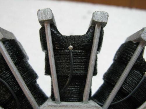

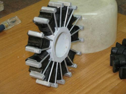

Dorobiłem świece zapłonowe i spasowałem z osłoną silnika.
de18711d0a5e6e6dmed.jpg [ 25.7 KiB | Przeglądany 10838 razy ]
959b4bede43386dfmed.jpg [ 23.3 KiB | Przeglądany 10838 razy ]

Post: 5 paź 2012, o 13:42
Posty: 3882
Masz cierpliwość :shock: Jak robisz radiatory na cylindrach w tym styrodurze?
