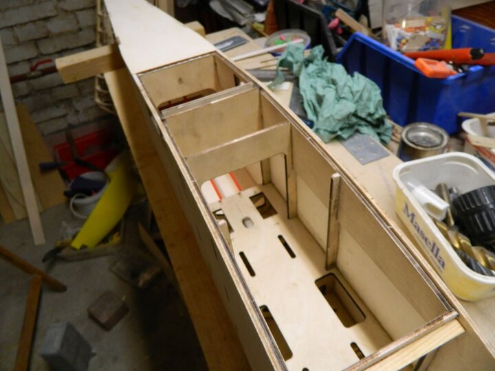

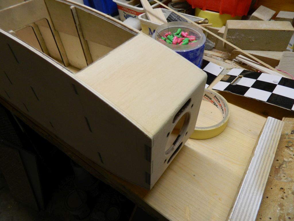

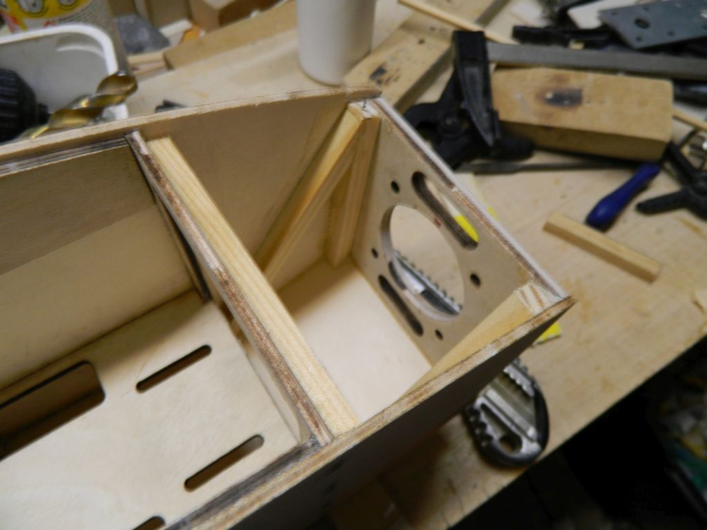

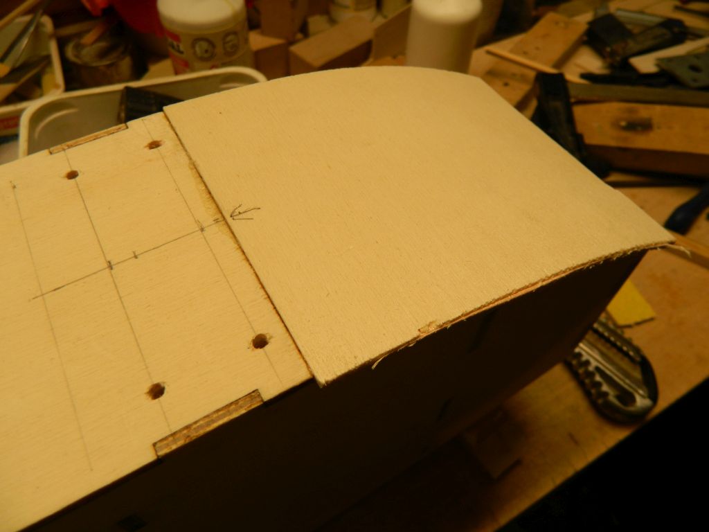

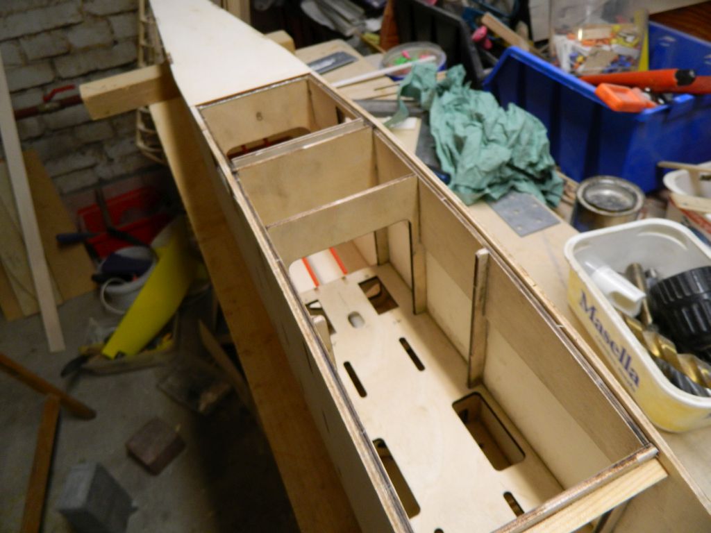

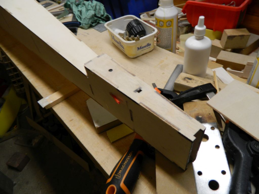

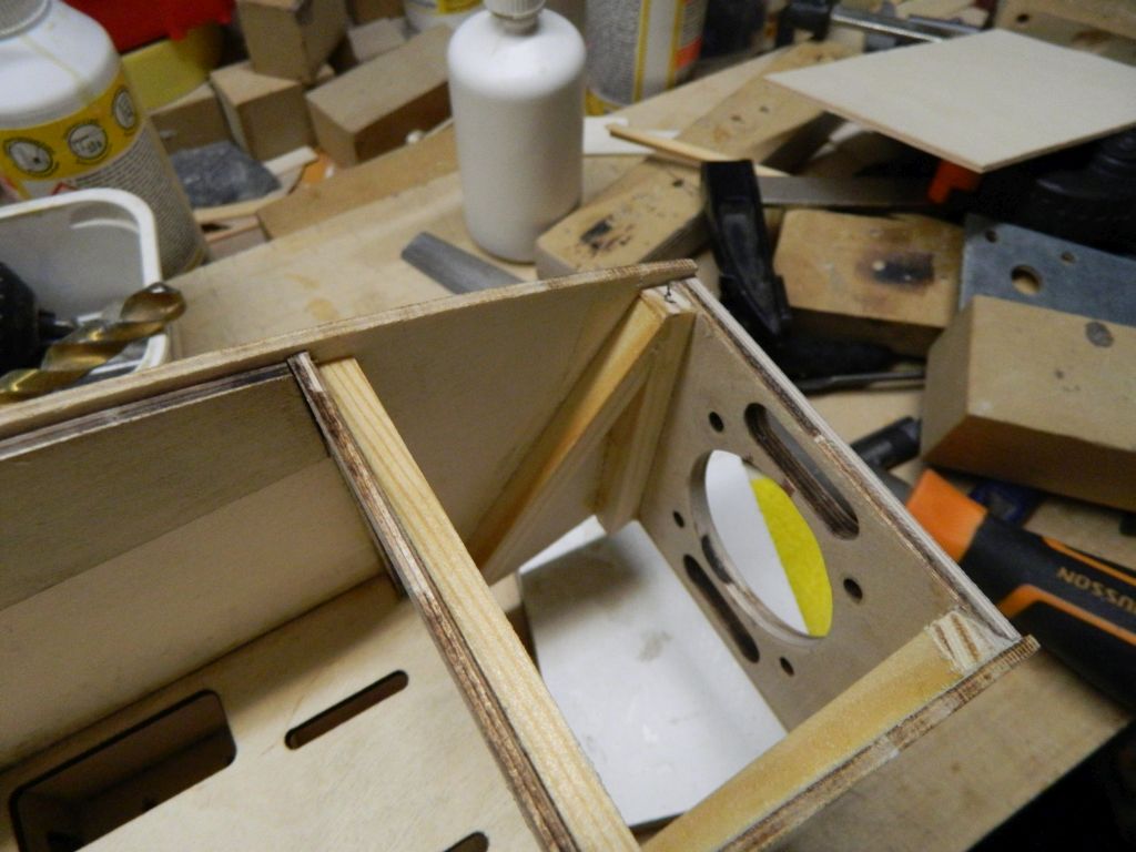

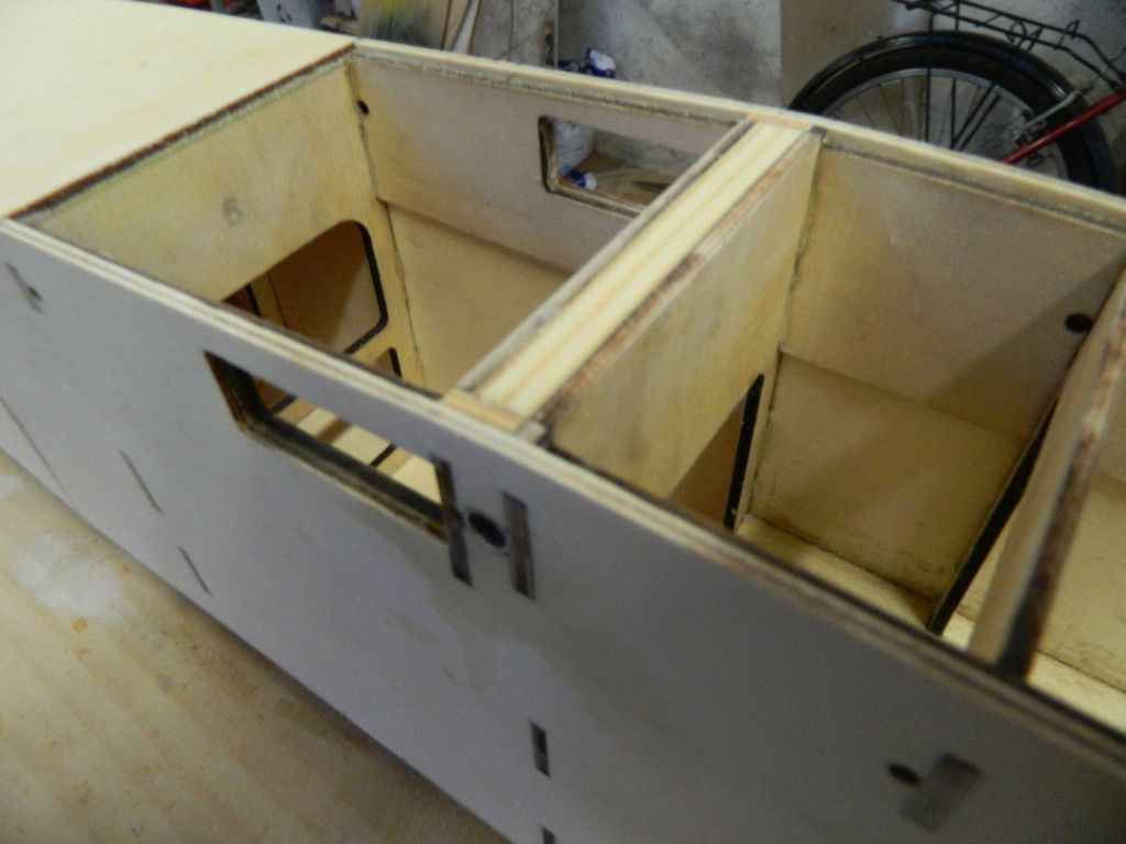

Zamocowałem półkę pod pakiet/serwa. Między otworami na serwa/ otwory pod serwa klasy 81-82/ dodałem otwór na kable. Góra kadłuba oklejona. Wklejona wręga silnikowa /sklejona z dwóch elementów ze sklejki 3 mm/. Została wzmocniona listewkami sosnowymi 8x8. Okleiłem dół przodu kadłuba /sklejka topolowa/.

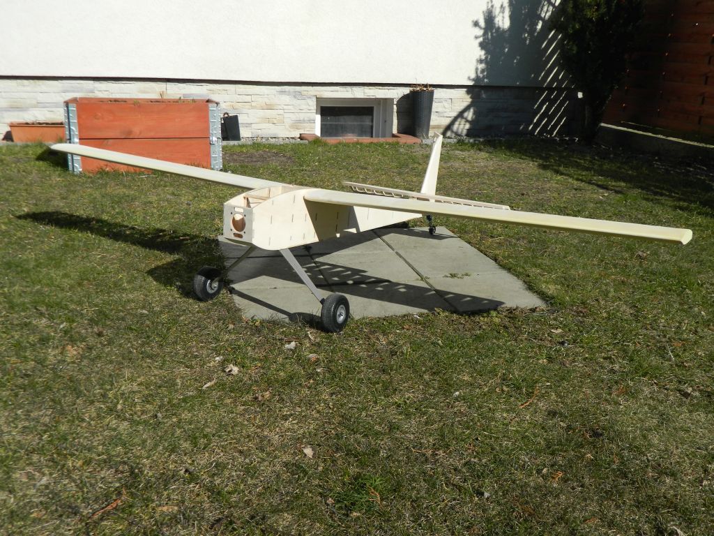

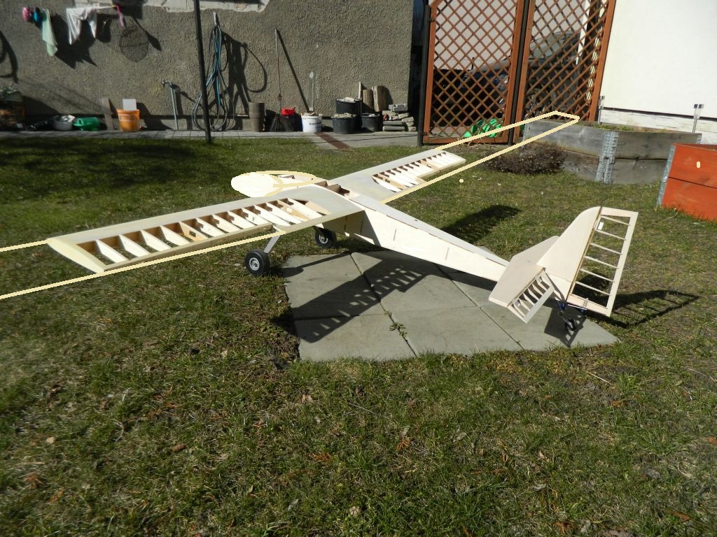

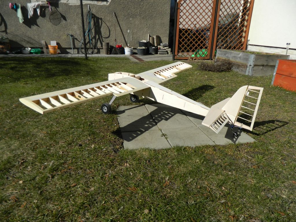

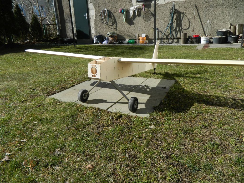

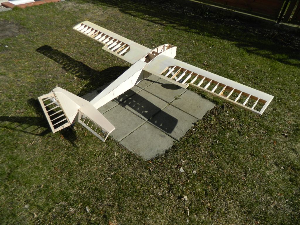

Przyszedł czas na przymiarkę wszystkich części. Pasuje :D , można odpocząć od kadłuba i dokończyć remont skrzydeł. Korzystając ze słonecznej pogody krótka sesja fotograficzna ;) .

Kadłub tym razem solidny. Super! Widać jednak rękę konstruktora szybowców :lol: ;) .
Nic nie poradzę, takie zboczenie :lol: .

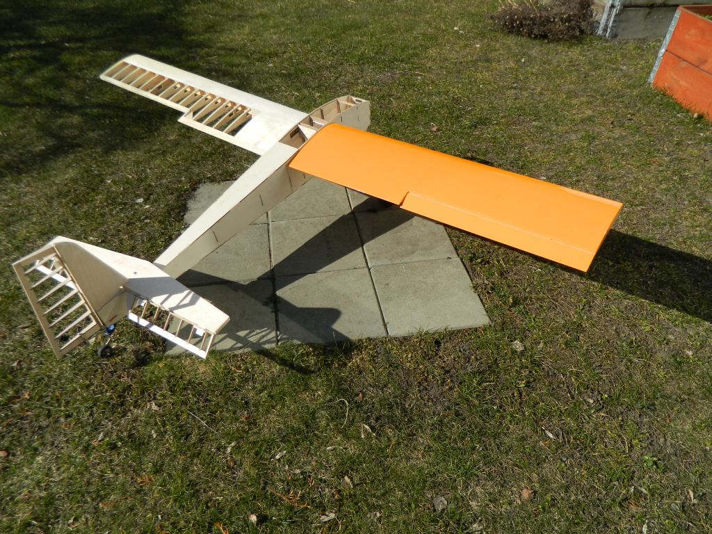

Jeden płacik oklejony. Folia ciemnożółta z hk.

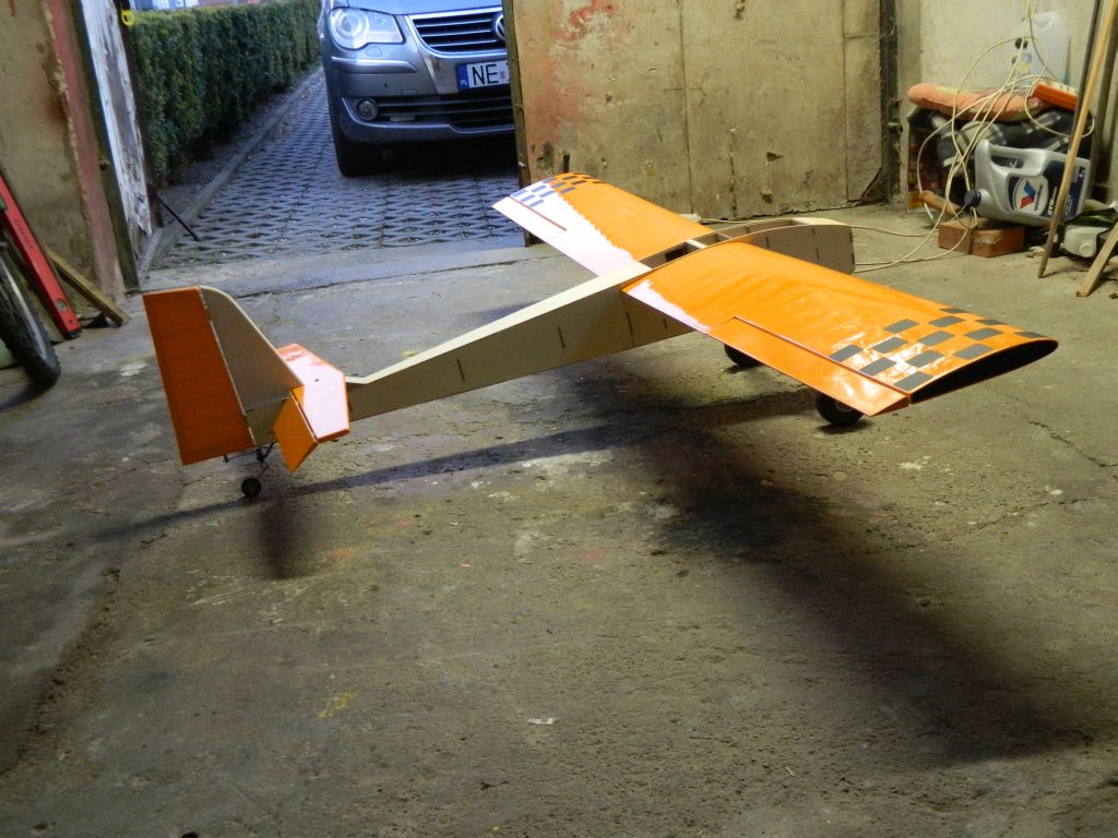

Posty: 3882

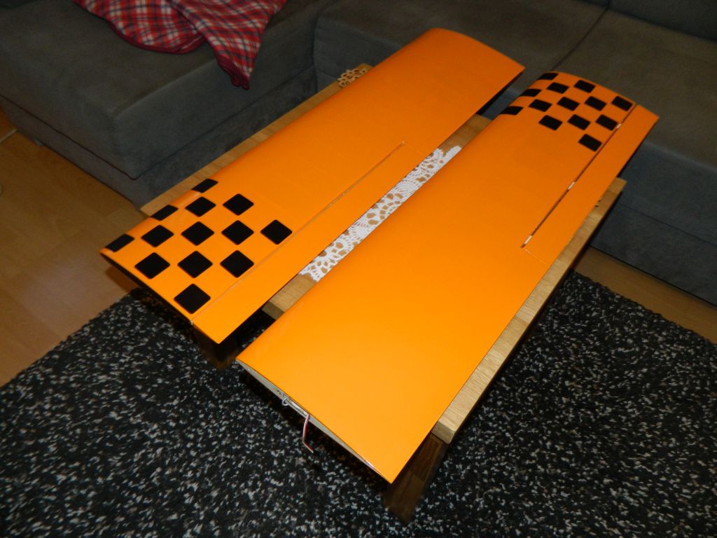

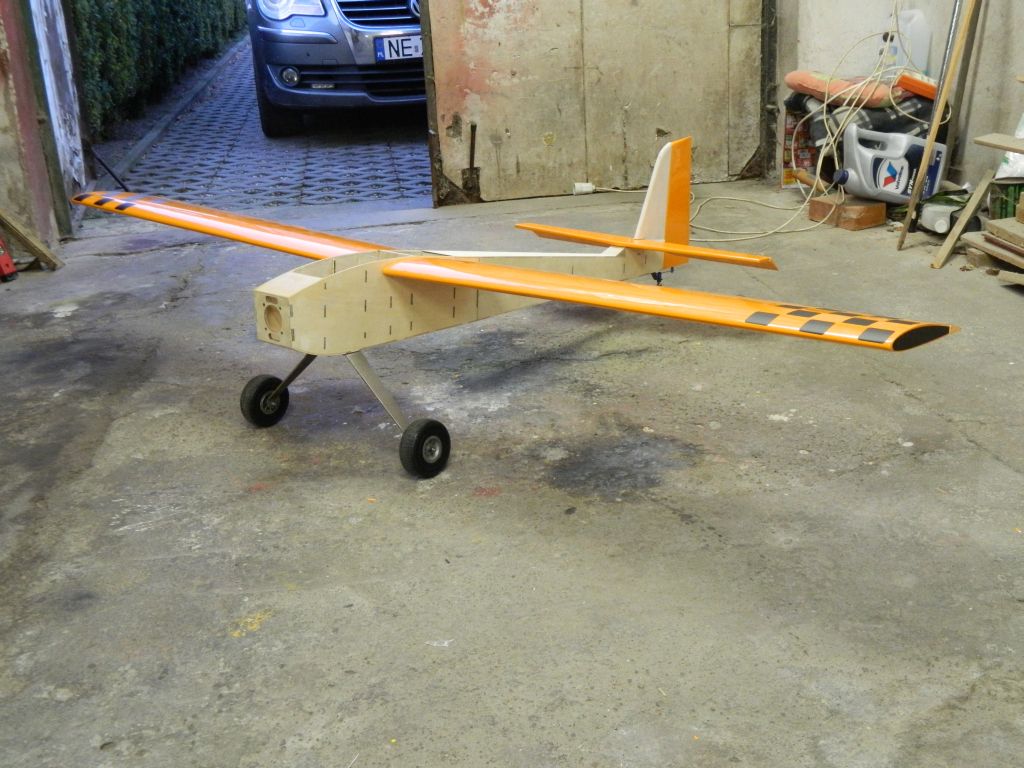

Remont skrzydeł zakończony :) . Płaty oklejone folią .... tak sobie wymyśliłem kolorystykę ;) .
Równocześnie pracuję nad kadłubem.
DSCN6095.jpg [ 167.91 KiB | Przeglądany 15240 razy ]
Post: 16 mar 2022, o 20:41
Posty: 837

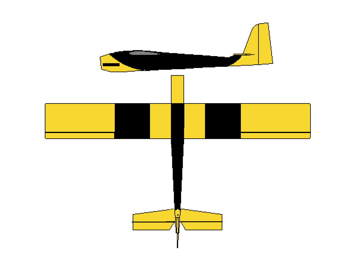

Fajnie. Lubisz motyw szachownicy :lol: . Mimo wszystko te czarne pasy dałbym na dół. Łatwiej będzie z orientacją położenia modelu w powietrzu. To prawie centropłat ;) .

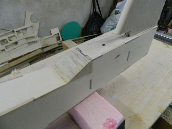

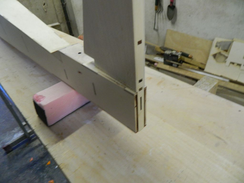

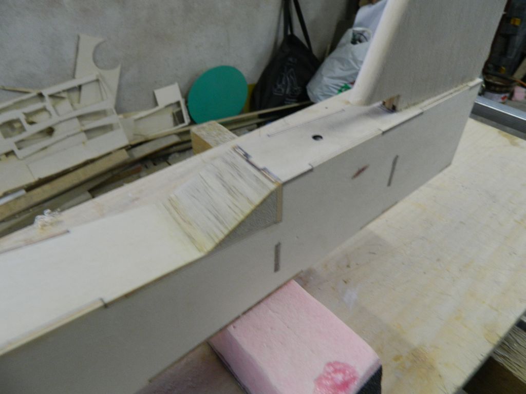

Parę drobiazgów przybyło w kadłubie. Przykleiłem statecznik pionowy, oprofilowałem podstawę poziomego balsą, zalałem rurkę łącznika i wkleiłem listwę 8x8 od góry, pokryłem przód kadłuba balsą, z góry. Przygotowałem usterzenie poziome do pokrycia folią.

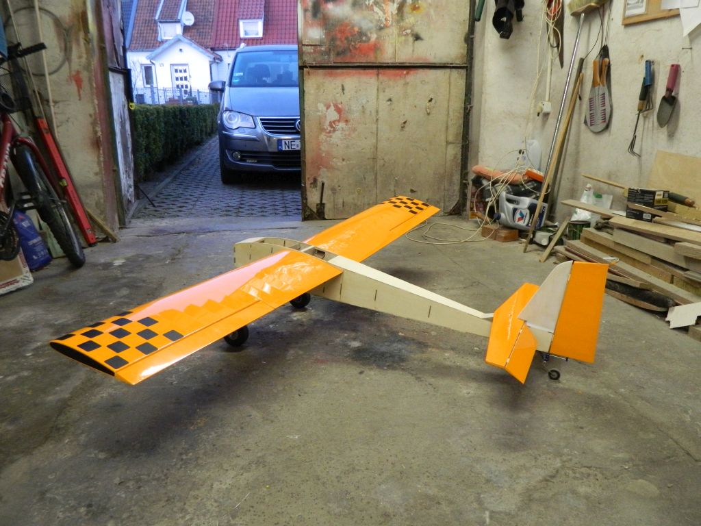

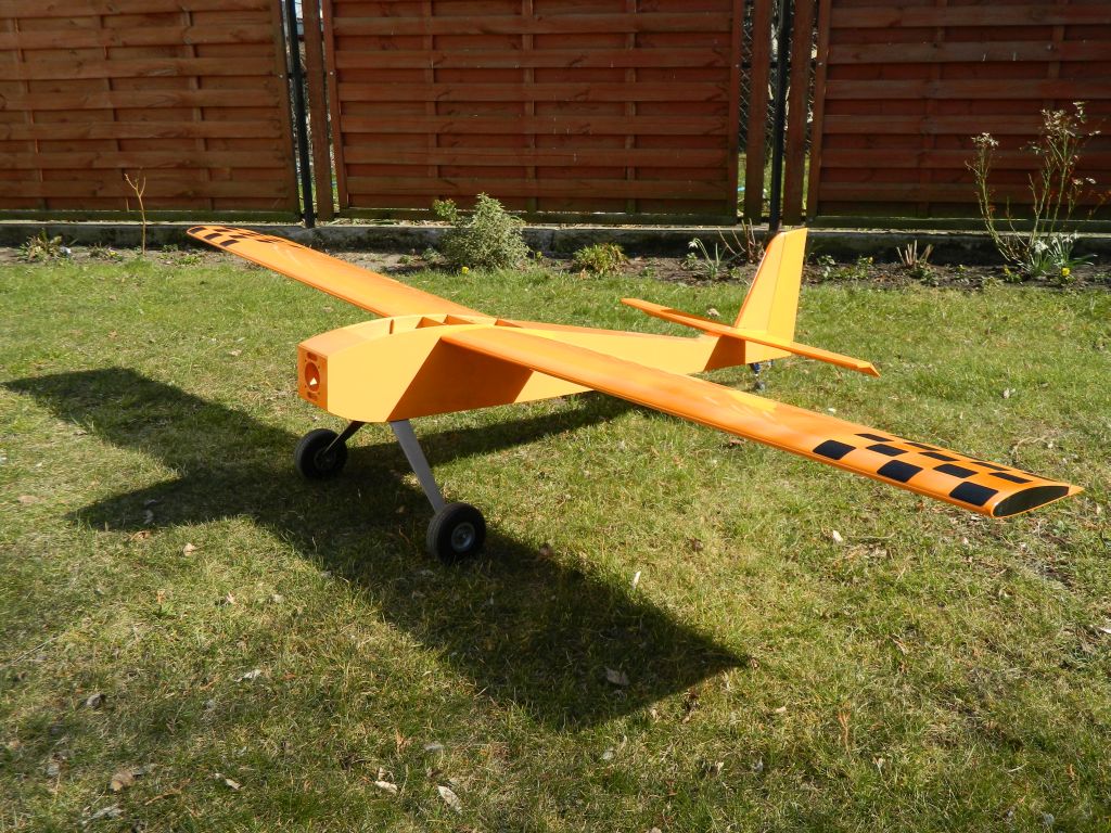

Pokryłem folią statecznik poziomy i ster kierunku. Statecznik pionowy będzie pomalowany. Dzisiaj byłem w mieszalni lakierów z kawałkiem folii, mam lakier w prawie identycznym kolorze co folia ;) . Długo zastanawiałem się jak przygotować kadłub pod lakier. Początkowo planowałem przelaminować. Ostatecznie cały kadłub "przetarłem" szmatką nasączoną żywicą i wszystko delikatnie przeszlifowałem. Pion pokryłem tkaniną 48 g/m^2. Moim zdaniem wyszło nader dobrze, no zobaczymy po malowaniu ;) . Kilka fotek złożonego modelu.

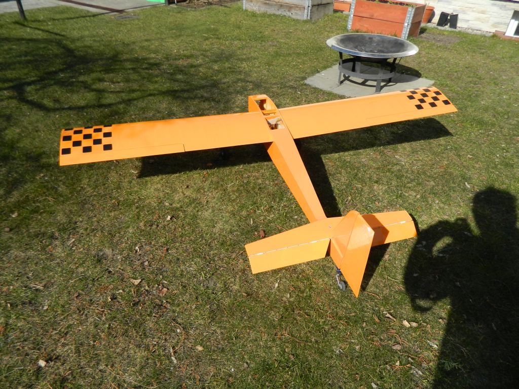

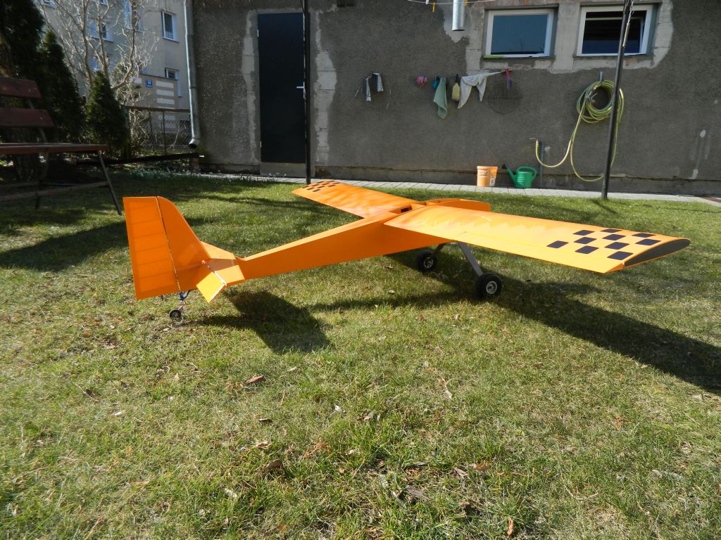

Kadłub pomalowany, jestem umiarkowanie zadowolony ;) . Chociaż z samego koloru jestem bardzo zadowolony :D , trudno zauważyć różnicę :P . Można powoli montować wyposażenie. To co widać na zdjęciach waży 1825 gram, także wydaje się, że masa do lotu będzie podobna jak w przypadku pierwszego Tukana ;) .
