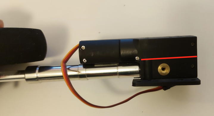

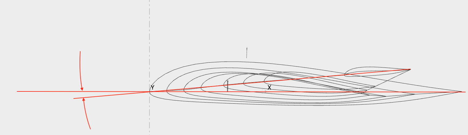

Dla mnie najbardziej porządane aby półka była w tym miejscu co czerwona linia. Przełożenie na górę nic nie zmienia :(
Zrzut ekranu 2022-01-12 o 21.31.57.png [ 1.71 MiB | Przeglądany 11630 razy ]

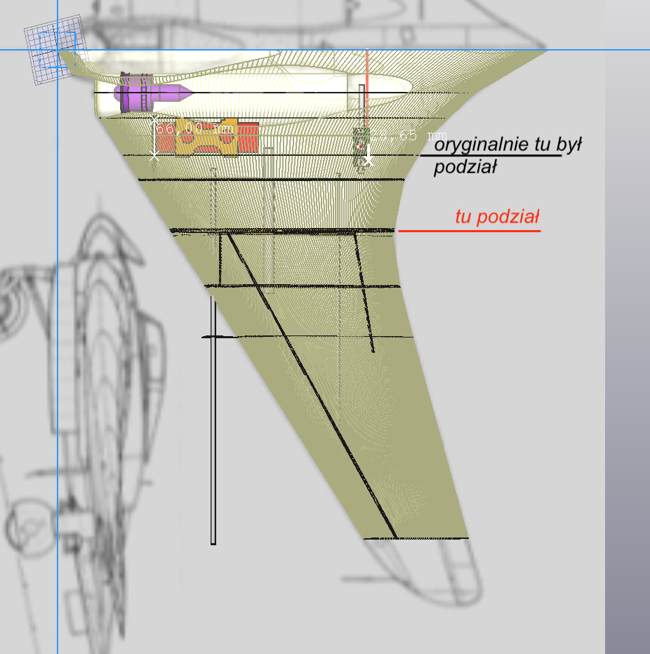

Trochę mnie praca zaabsorbowała i postęp niewielki, ale ważne postanowienia odnośnie podziału modelu.
Zdecydowałem się na pojedynczą klapę. Pisałem, że dla modelu nie dają wiele pozytywu. Dla rzeczywistego samolotu były potrzebne. W modelu, przydadzą się - moim zdaniem do wychylenia w górę w celu spowalniania modelu do lądowania, aby mieć pełne wychylenia lotek.

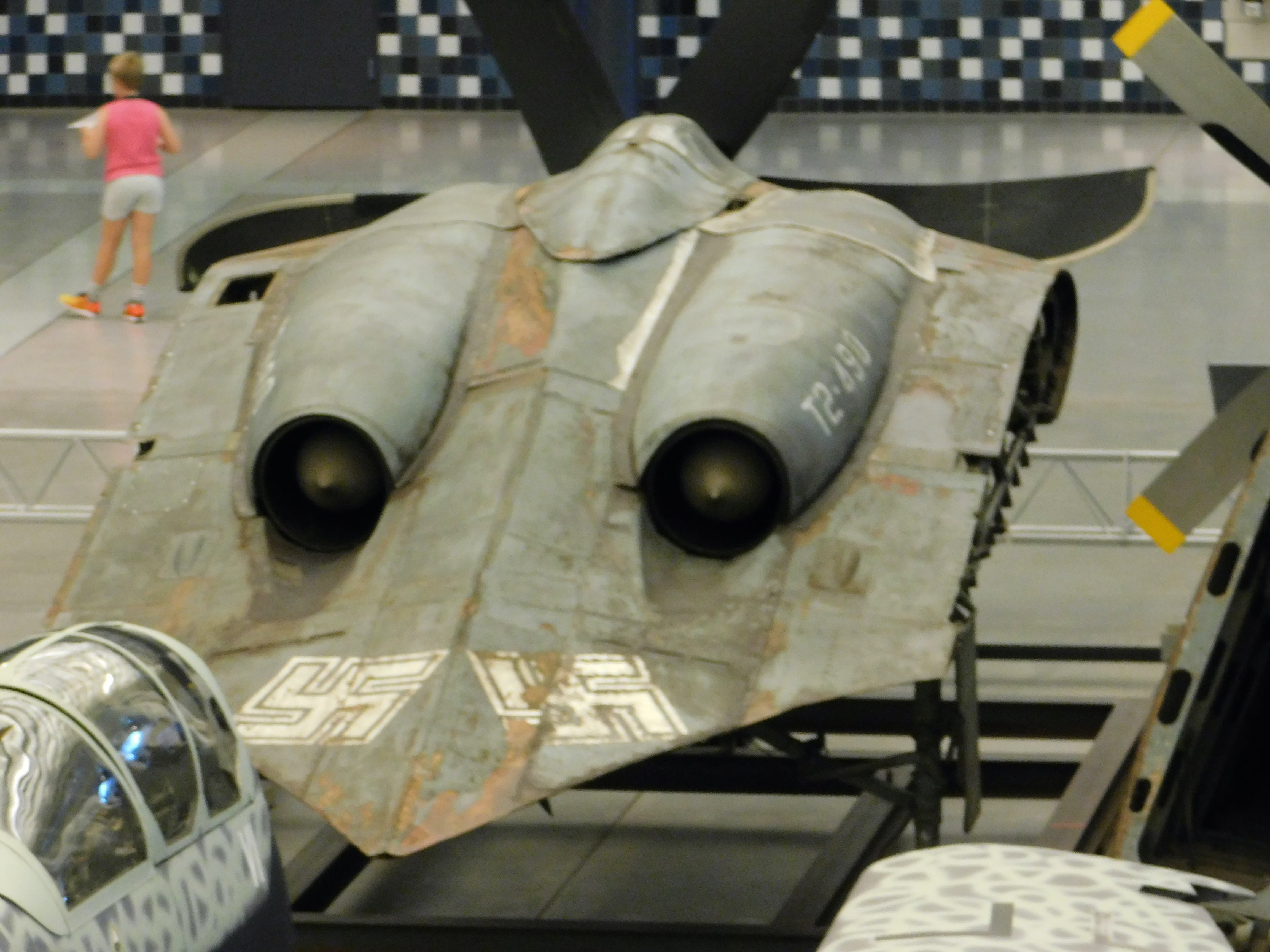

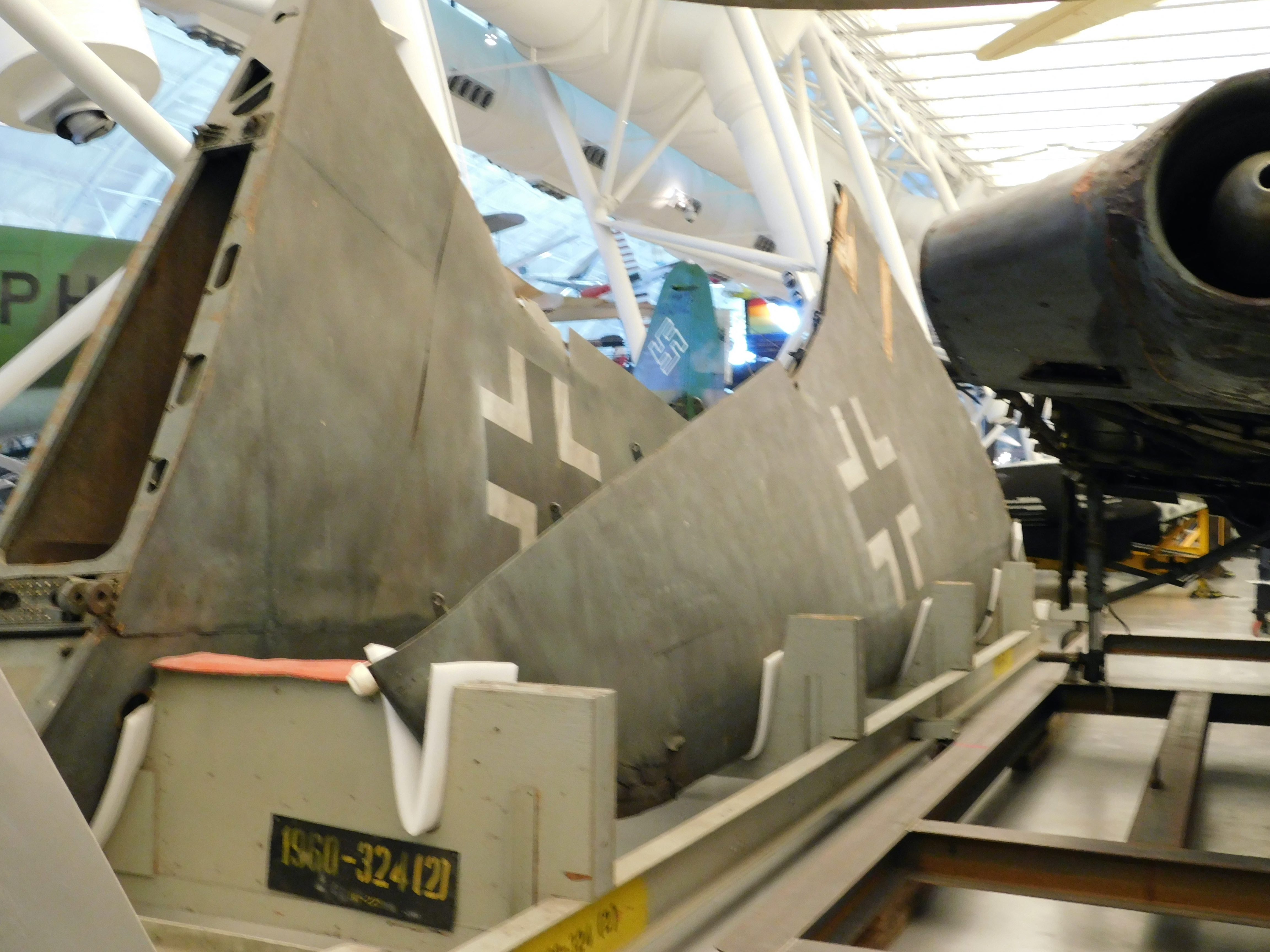

Oryginalnie samolot miał podział: "kadłub" - skrzydła, jak widać na zdjęciach
DSCN1554.jpeg [ 1.44 MiB | Przeglądany 11432 razy ]
DSCN1542.jpeg [ 1.19 MiB | Przeglądany 11432 razy ]

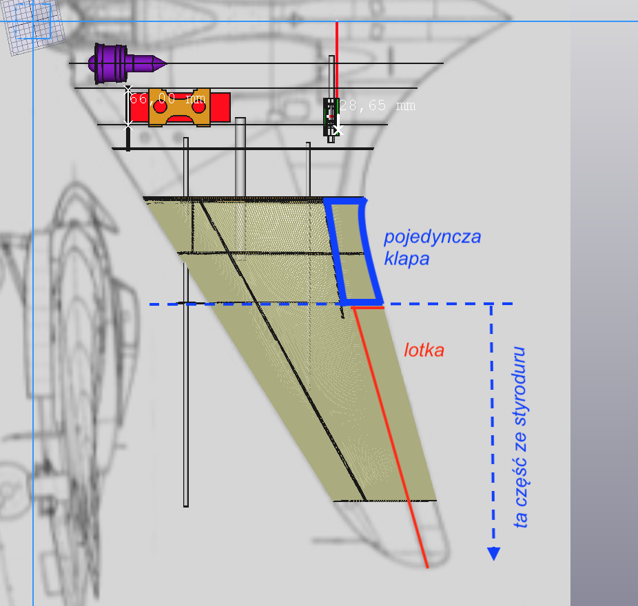

U mnie będzie tak;
Zrzut ekranu 2022-02-7 o 18.04.53.png [ 274.55 KiB | Przeglądany 11432 razy ]
Skrzydła będą z pojedynczą klapą i lotką
Zrzut ekranu 2022-02-7 o 18.05.05.png [ 252.41 KiB | Przeglądany 11432 razy ]

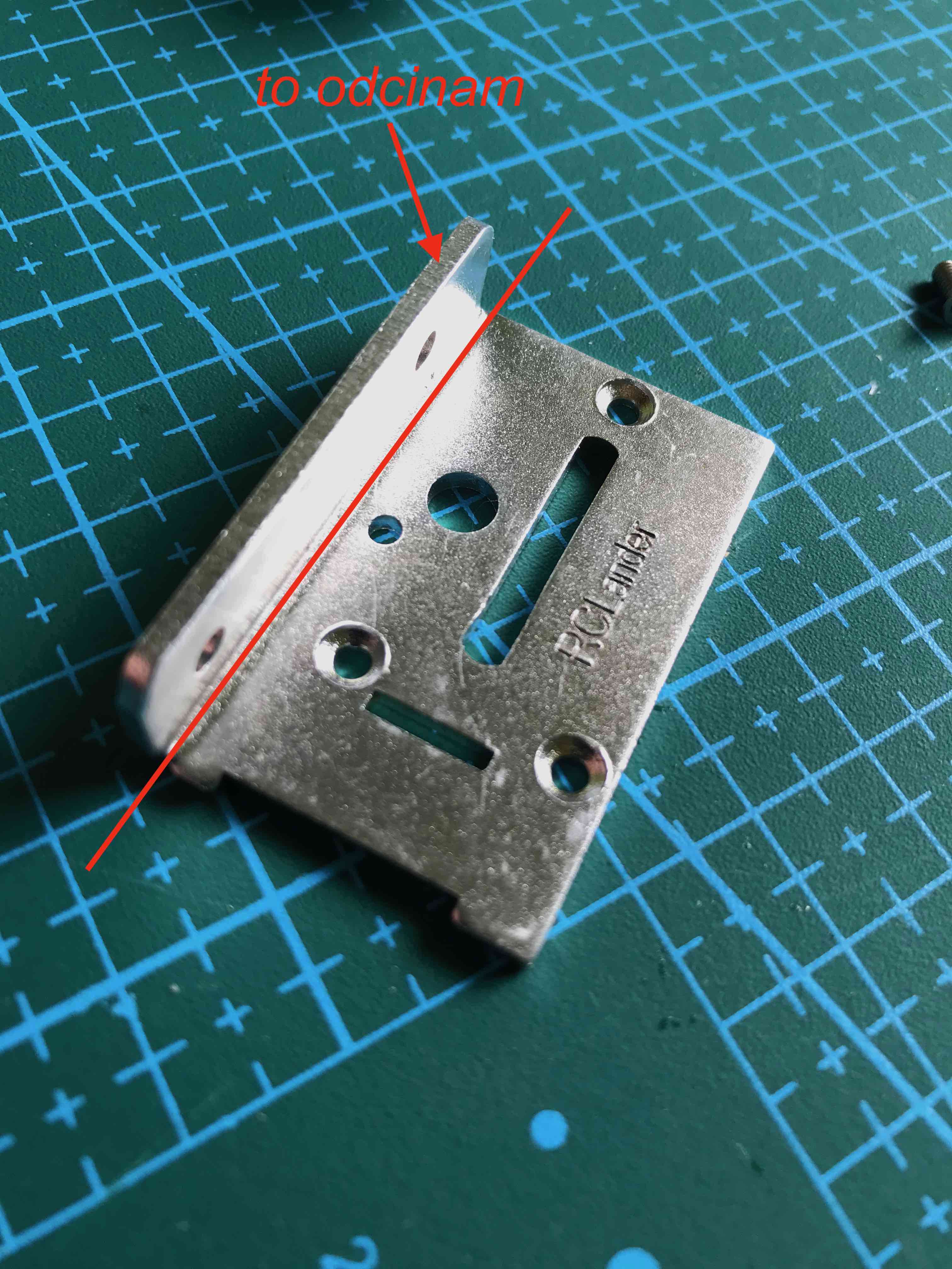

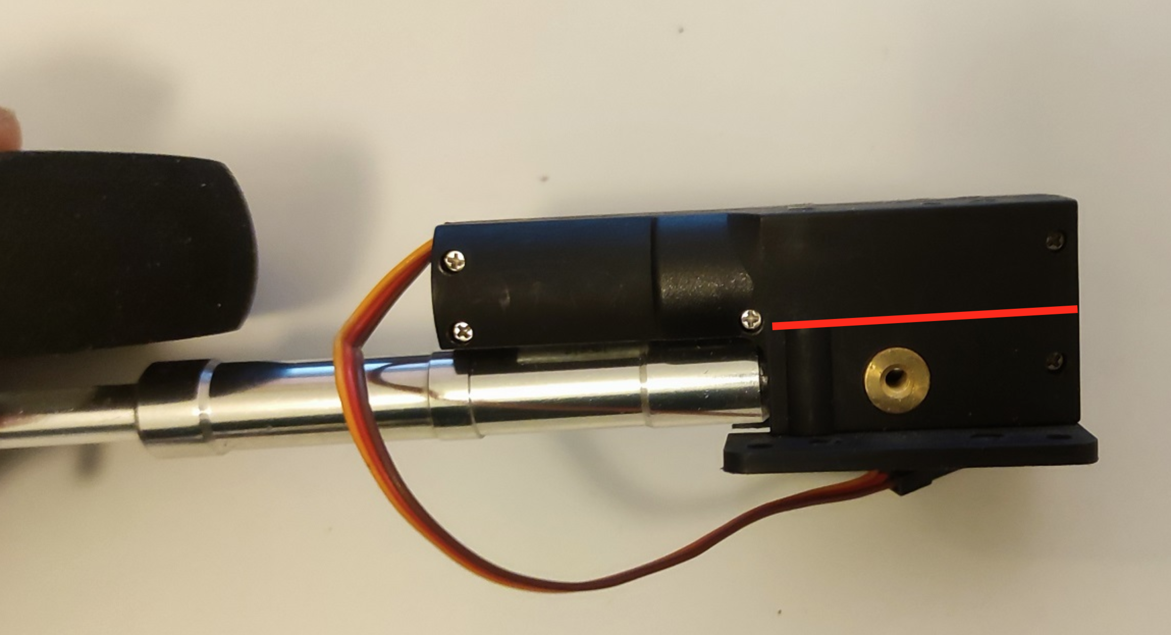

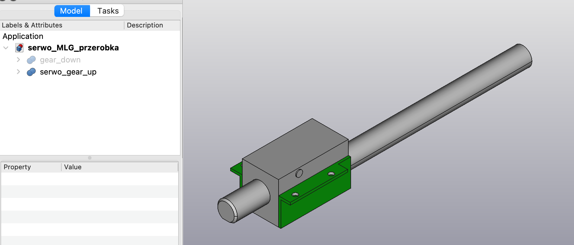

Sprawdziłem, da się przerobić podwozia, które mam zakupione.
IMG_1807.jpeg [ 307.22 KiB | Przeglądany 11207 razy ]
IMG_1806.jpeg [ 561.42 KiB | Przeglądany 11207 razy ]
IMG_1805.jpeg [ 552.85 KiB | Przeglądany 11207 razy ]
Po ocięciu oryginalnych elementów mocowania do modelu, można będzie przykręcić kątowniki
Zrzut ekranu 2022-03-6 o 12.19.05.png [ 136.07 KiB | Przeglądany 11207 razy ]
W modelu będzie to wyglądać tak:
Zrzut ekranu 2022-03-6 o 15.19.29.png [ 144 KiB | Przeglądany 11207 razy ]

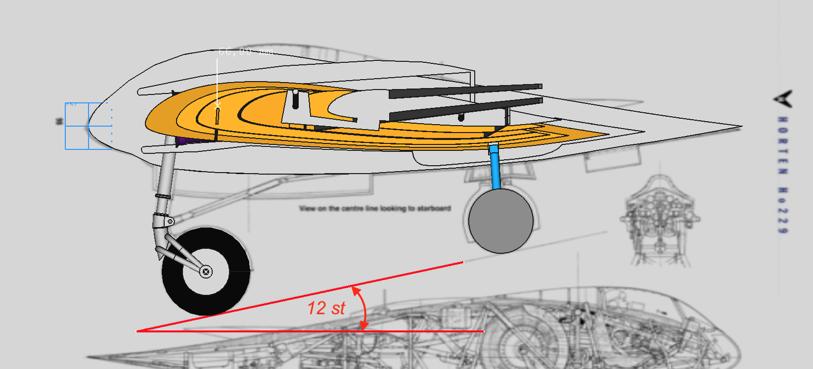

Patrząc na rzut z boku - stojący samolot, ma kąt natarcia (samolotu/modelu) +12 stopni.
Zrzut ekranu 2022-03-7 o 21.16.04.png [ 303.76 KiB | Przeglądany 11141 razy ]
Teraz pora na udowodnienie tego, co napisałem kilka postów wcześniej, że klapy w modelu tego samolotu, nie są przydane do wychylania w dół.

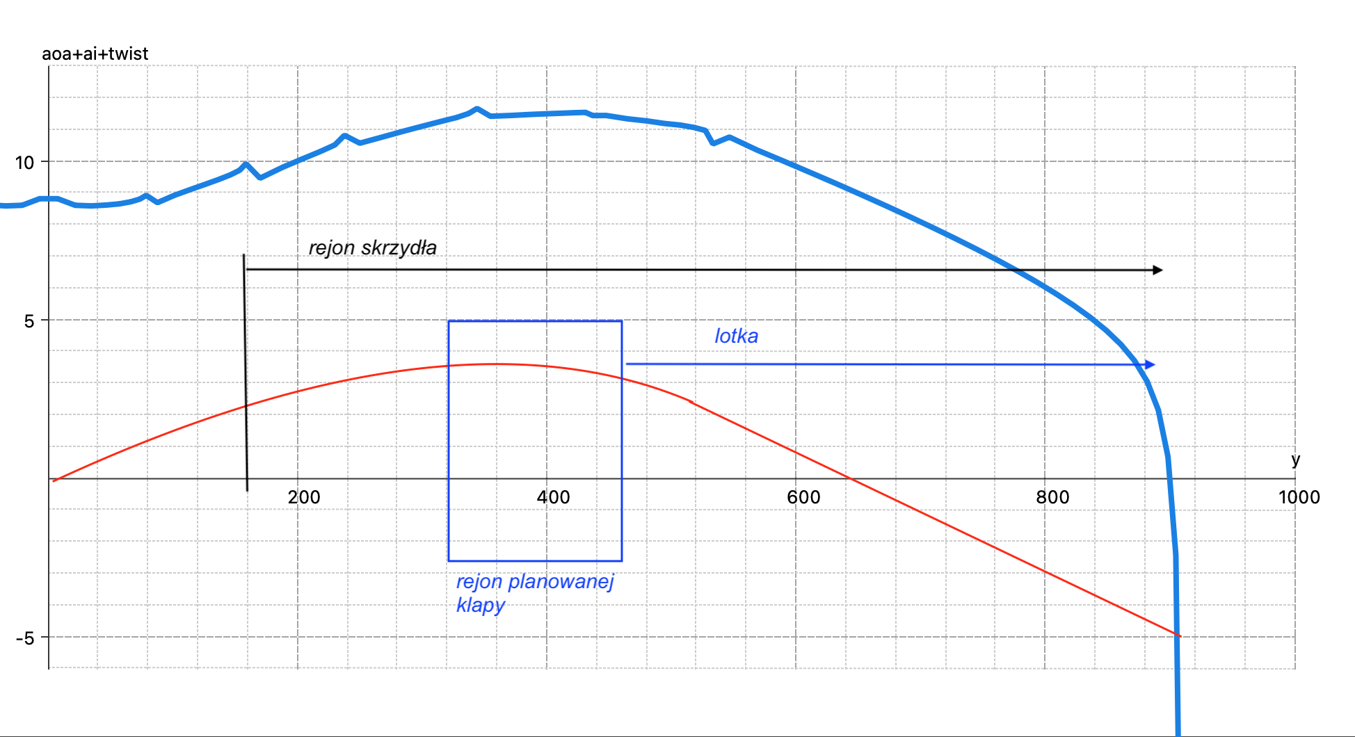

Ze względu na małe liczby Reynoldsa zwichrzenie tego skrzydła jest nieliniowe i dość specyficzne.
Lądując na dwa punkty, muszę mieć kąt natarcia modelu > 12 stopni, czyli np. +12,5

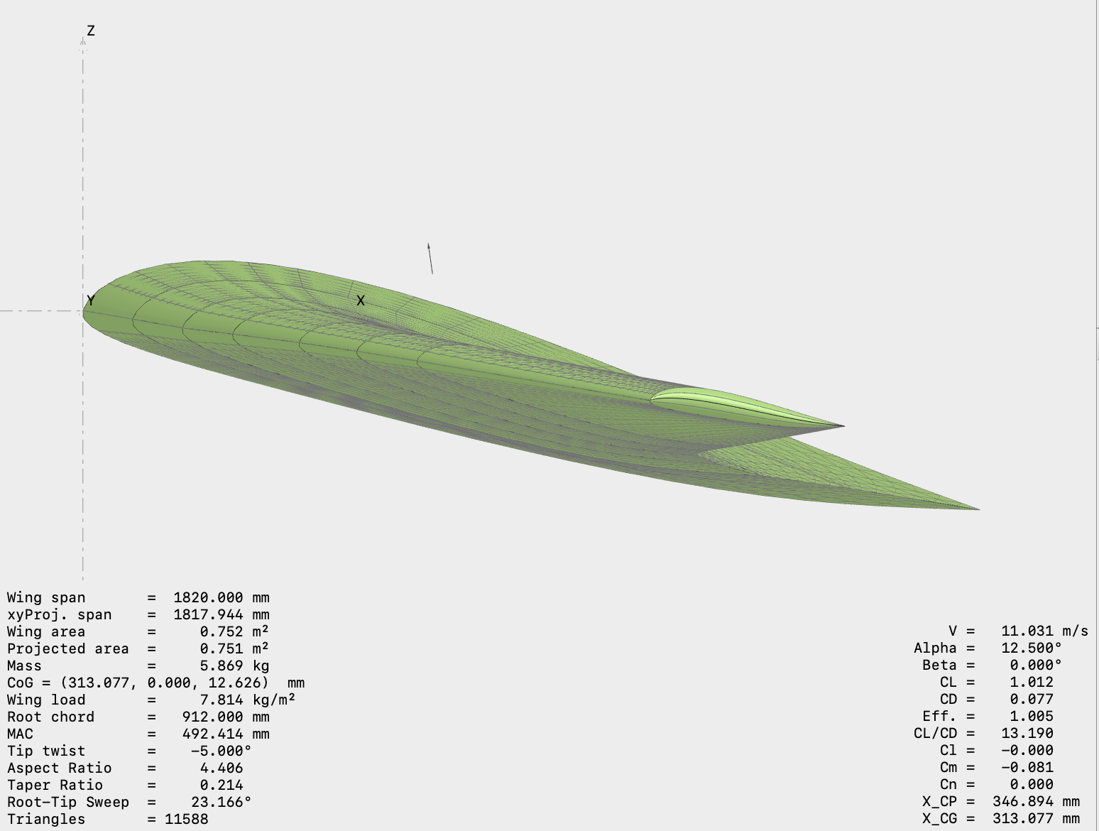

Tak wygląda rozkład kąta natarcia skrzydła (wzdłuż) rozpiętości, dla kąta natarcia modelu +12,5 stopnia.
Zrzut ekranu 2022-03-8 o 18.01.29.png [ 178.54 KiB | Przeglądany 11141 razy ]
Krzywa niebieska - kąt natarcia wzdłuż rozpiętości.
Ten wykres, to sumaryczny: kąt natarcia modelu + indukowany kąt natarcia (na minus) + zwichrzenie
Krzywa czerwona - kąty zwichrzenia wzdłuż rozpiętości.
Jak widać klapa występuje w maksimum wielkości kąta natarcia. Wychylenie klapy w dół zwiększa współczynnik siły nośnej, ale zmniejsza krytyczny kąt natarcia - czyli przeciągnięcie skrzydła następuje w tym miejscu.
Wiadomo, że aby zwiększyć kąt natarcia lotu latającego skrzydła, trzeba wychylić elevon w górę.
Zrzut ekranu 2022-03-8 o 18.48.08.png [ 256.55 KiB | Przeglądany 11141 razy ]
Aby nie ograniczać elevonów w zakresie lotek, planuję wykorzystać klapy wyłącznie do wychylenia w górę, w celu zwiększenia kąta natarcia do lądowania.
Jak widać zwichrzenie, które na końcówce ma -5 stopni, jest jak najbardziej słuszne, zwłaszcza do fazy lądowania.
Projektując model, należy go przeliczyć, aby można było nim wylądować w przypadku awarii zespołu napędowego.
Jest w porządku, można rysować dalej.

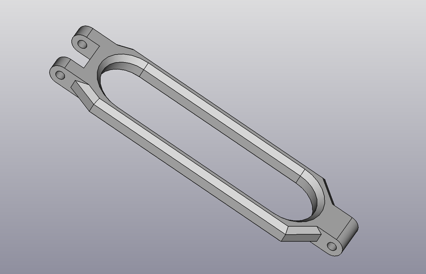

trochę dłubania przy przeprojektowywaniu przedniego podwozia do koła o większej średnicy.
Pierwszy wahacz

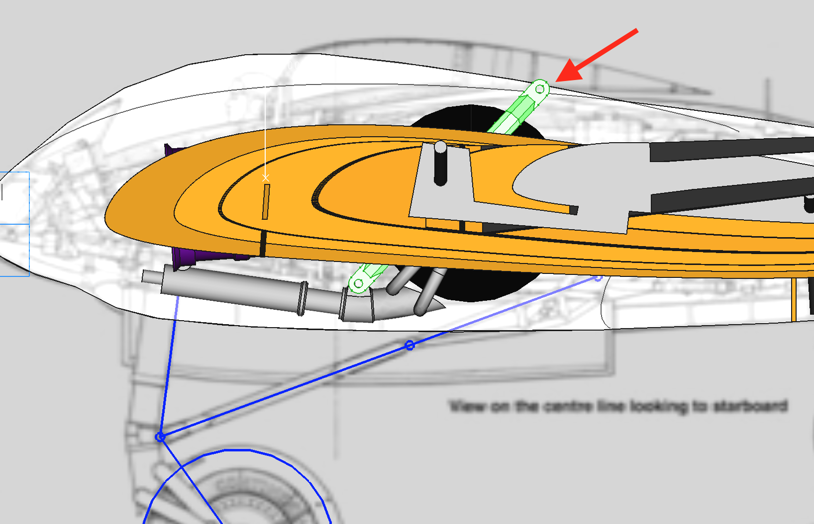

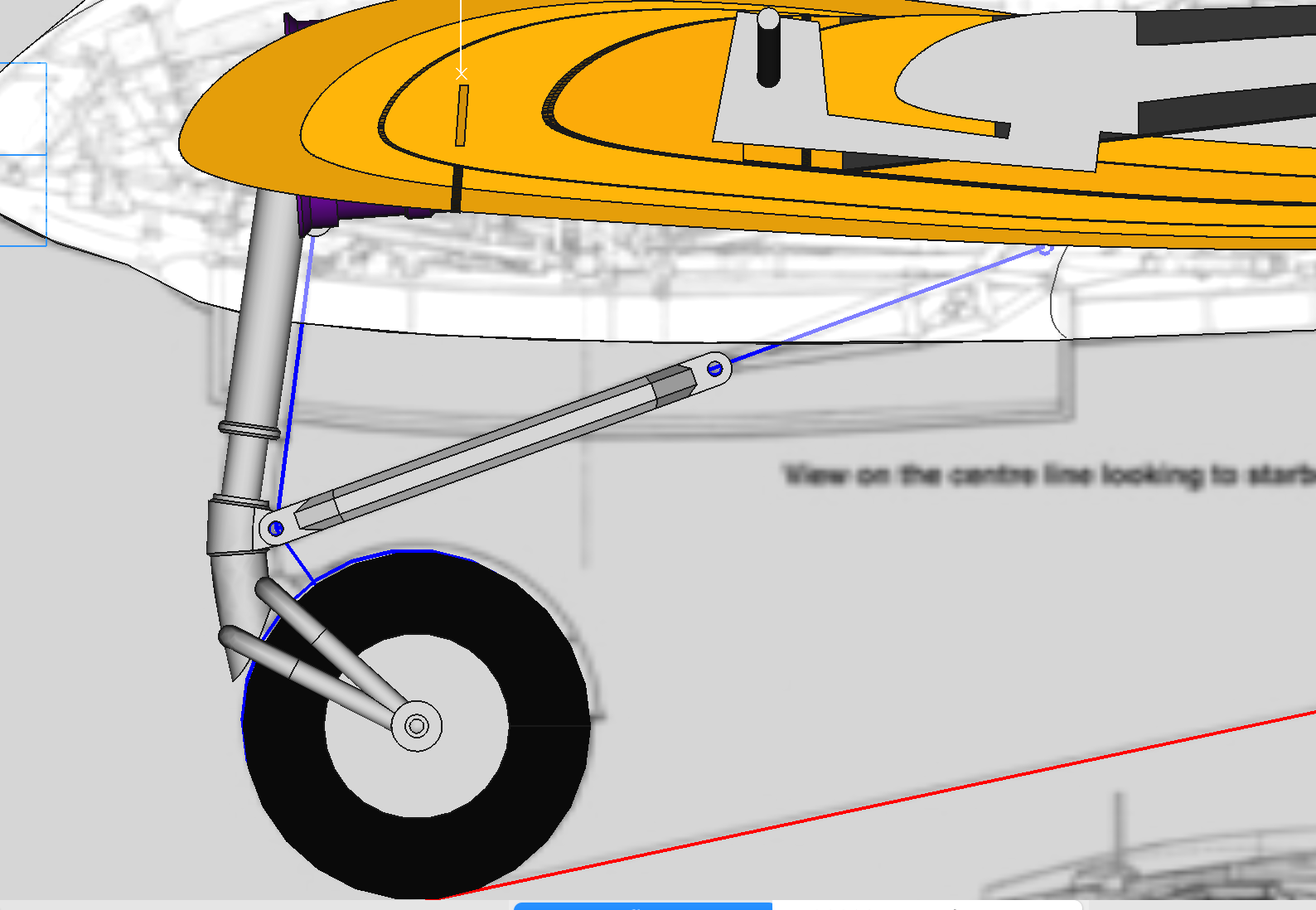

Zrzut ekranu 2022-03-17 o 20.11.52.png [ 71.67 KiB | Przeglądany 11079 razy ]
I przymiarka, głównie najistotniejsze dla mnie jest opcja - schowane
Zrzut ekranu 2022-03-17 o 20.09.56.png [ 387.87 KiB | Przeglądany 11079 razy ]
Zrzut ekranu 2022-03-17 o 21.01.59.png [ 477.32 KiB | Przeglądany 11079 razy ]

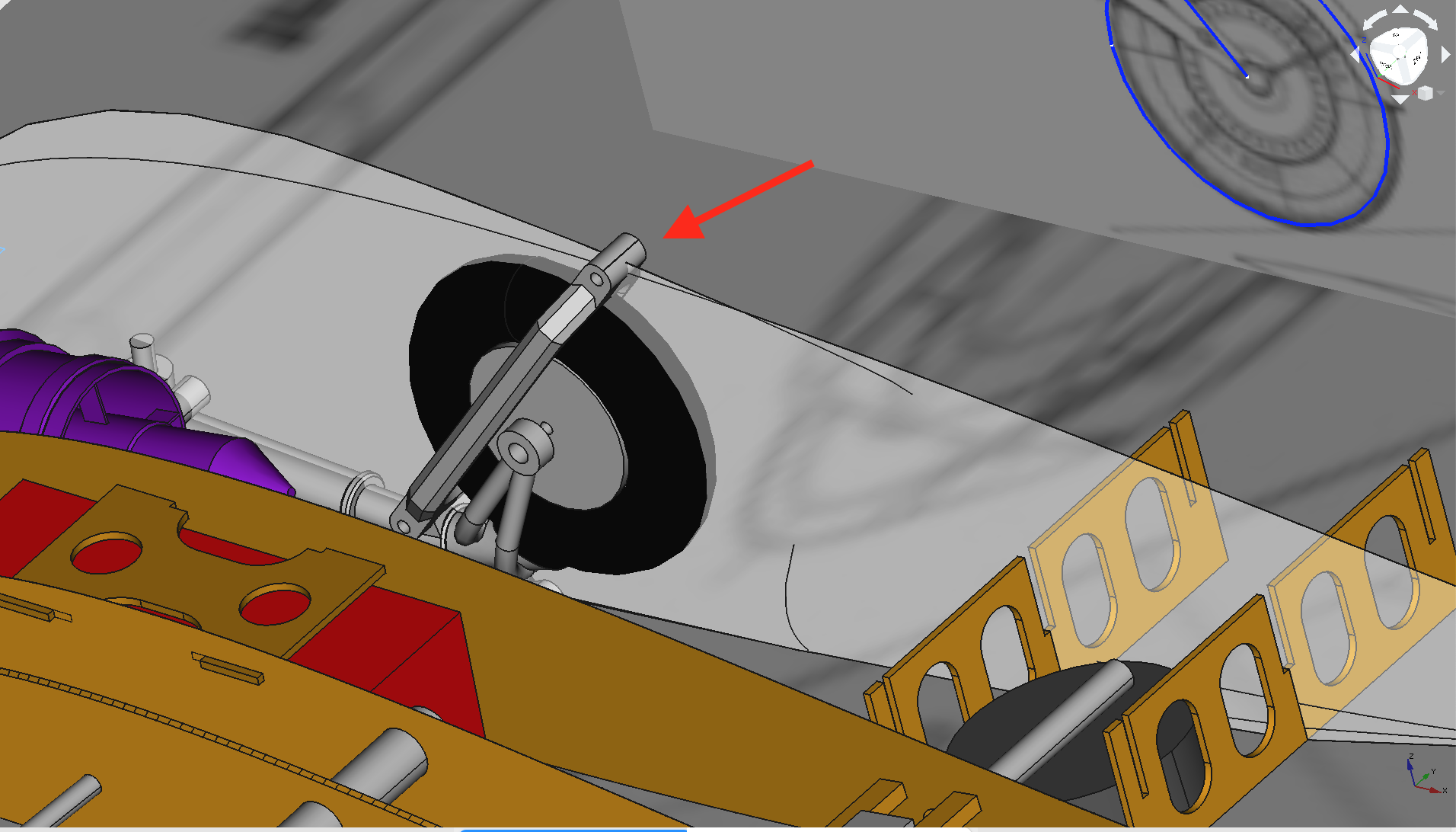

Widać, że trochę brakuje aby to schować.Nie chce mi się już walczyć z kinematyką. I tak "żebro" centralne ma niedoróbki - trochę go powiększę.
Wypuszczone podwozie:
Zrzut ekranu 2022-03-17 o 20.10.41.png [ 365.24 KiB | Przeglądany 11079 razy ]

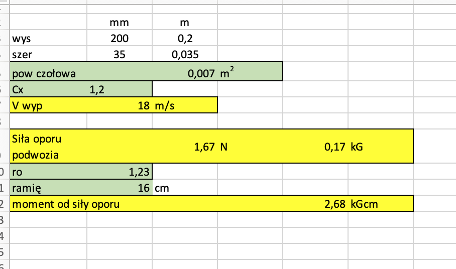

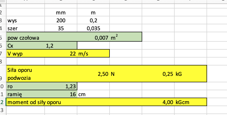

Sprawdzenie jakie potrzebuję serwo do wypuszczania podwozia.
Układ taki jest obecnie bardzo ciężki do certyfikowania ze względów bezpieczeństwa.
prawie 99% układów z przednim podwoziem ma układ z wypuszczaną golenią w tył, aby w przypadku awarii, po zwolnieniu zamka, wypadło pod własnym ciężarem, a opór powietrza ma dopchnąć go aby zatrzasnęło się na zamkach w pozycji wypuszczonej.
Tu jest odwrotnie.

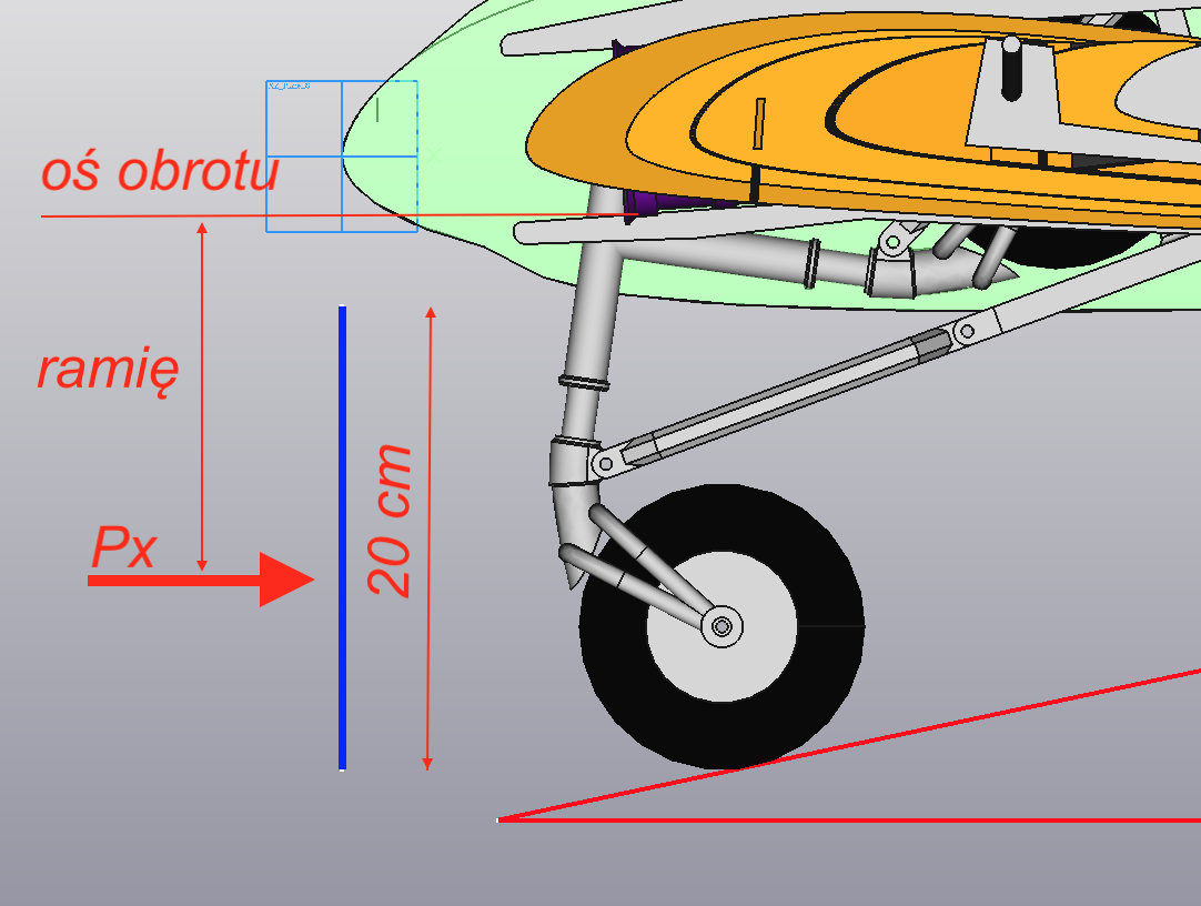

Liczymy z tego wzoru:
Px = 0,5 * ro * V^2 * S * Cx
ro - gęstość powietrza
V - prędkość, przy której będę wypuszczał podwozie
S - powierzchnia oporu szkodliwego
Cx - współczynnik oporu szkodliwego

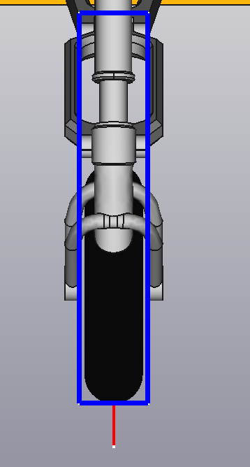

Wg mojego doświadczenia
Cx - minimum 1,1 dla takiego mechanizmu, przyjąłem 1,2
S - uśredniona powierzchnia czołowa - niebieski prostokąt, ma wymiary 200x35 mm
Zrzut ekranu 2022-03-19 o 10.29.50.png [ 38.38 KiB | Przeglądany 11053 razy ]
Tak będę liczył moment:
Zrzut ekranu 2022-03-19 o 10.53.17.png [ 109.67 KiB | Przeglądany 11053 razy ]
Dla odniesienia proporcji wymiarów podałem wymiar 20 cm = 200 mm

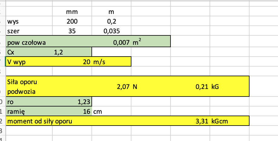

Klika zrzutów z Excela:
Zrzut ekranu 2022-03-19 o 10.58.56.png [ 69.73 KiB | Przeglądany 11053 razy ]
Zrzut ekranu 2022-03-19 o 10.59.06.png [ 63.81 KiB | Przeglądany 11053 razy ]
Zrzut ekranu 2022-03-19 o 10.59.21.png [ 68.89 KiB | Przeglądany 11053 razy ]
Jak widać potrzebuję serwa o momencie minimum 4 kGcm

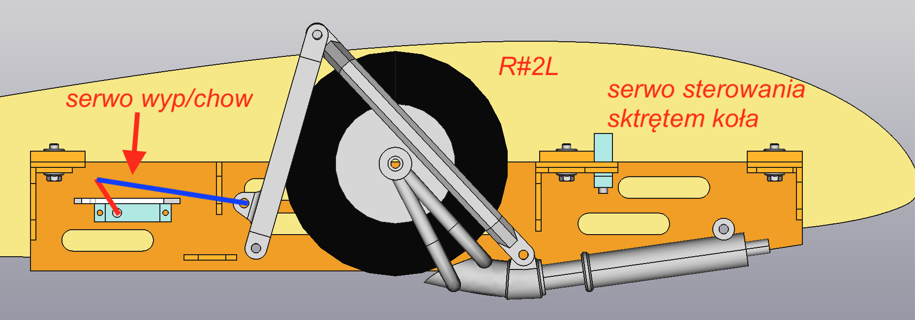

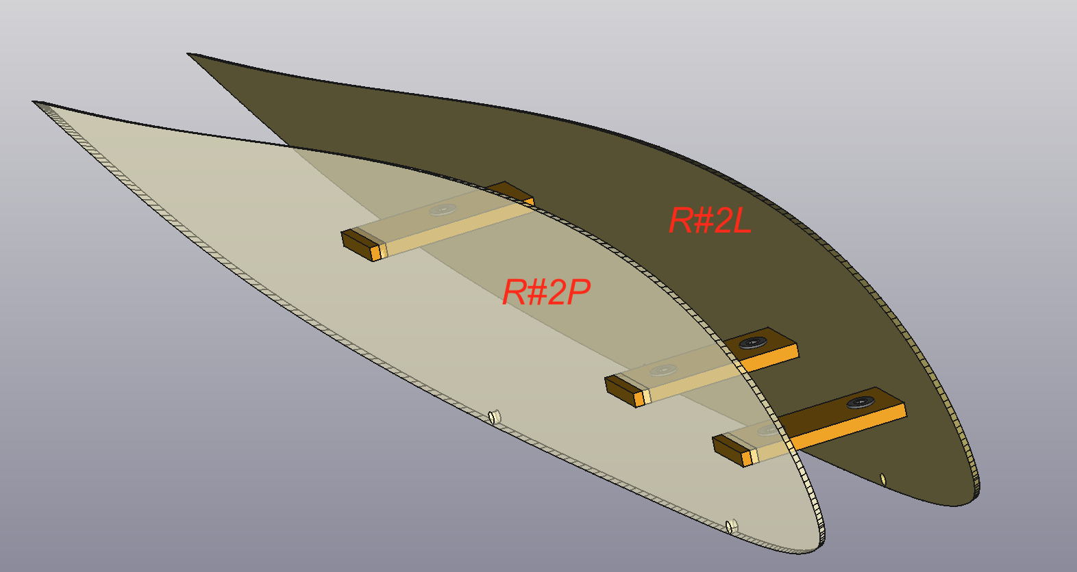

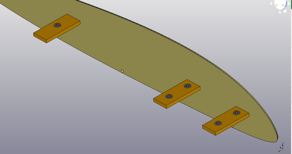

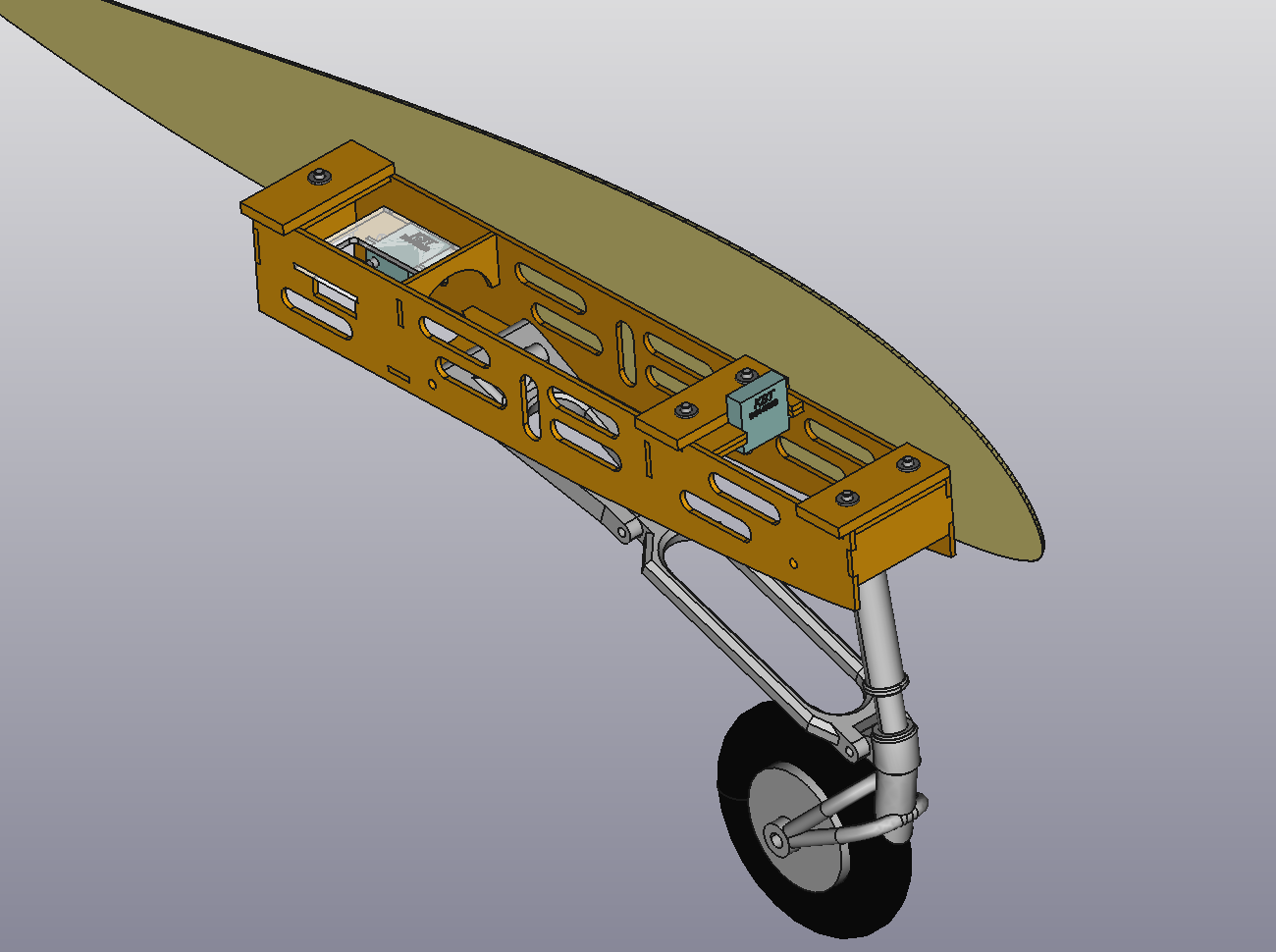

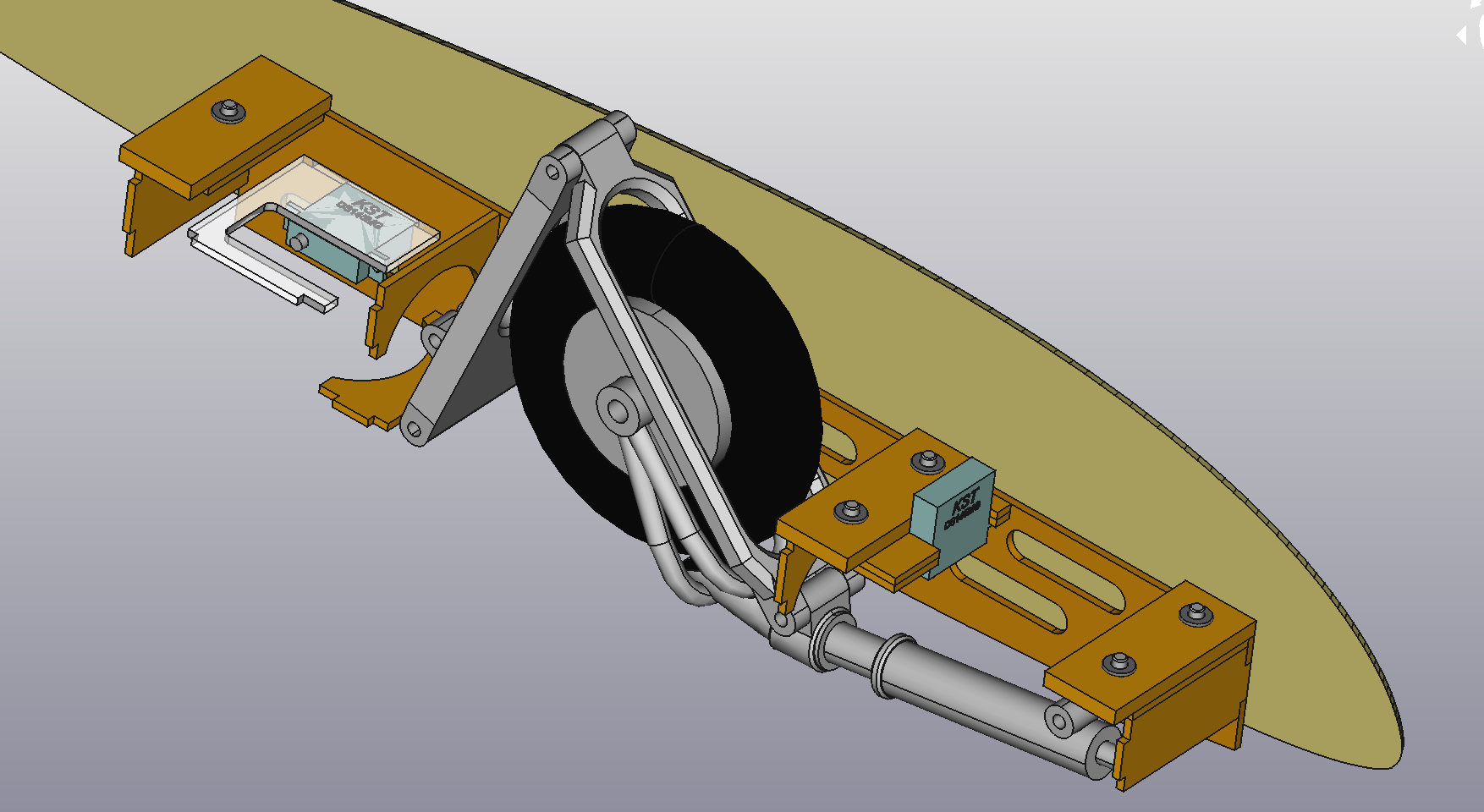

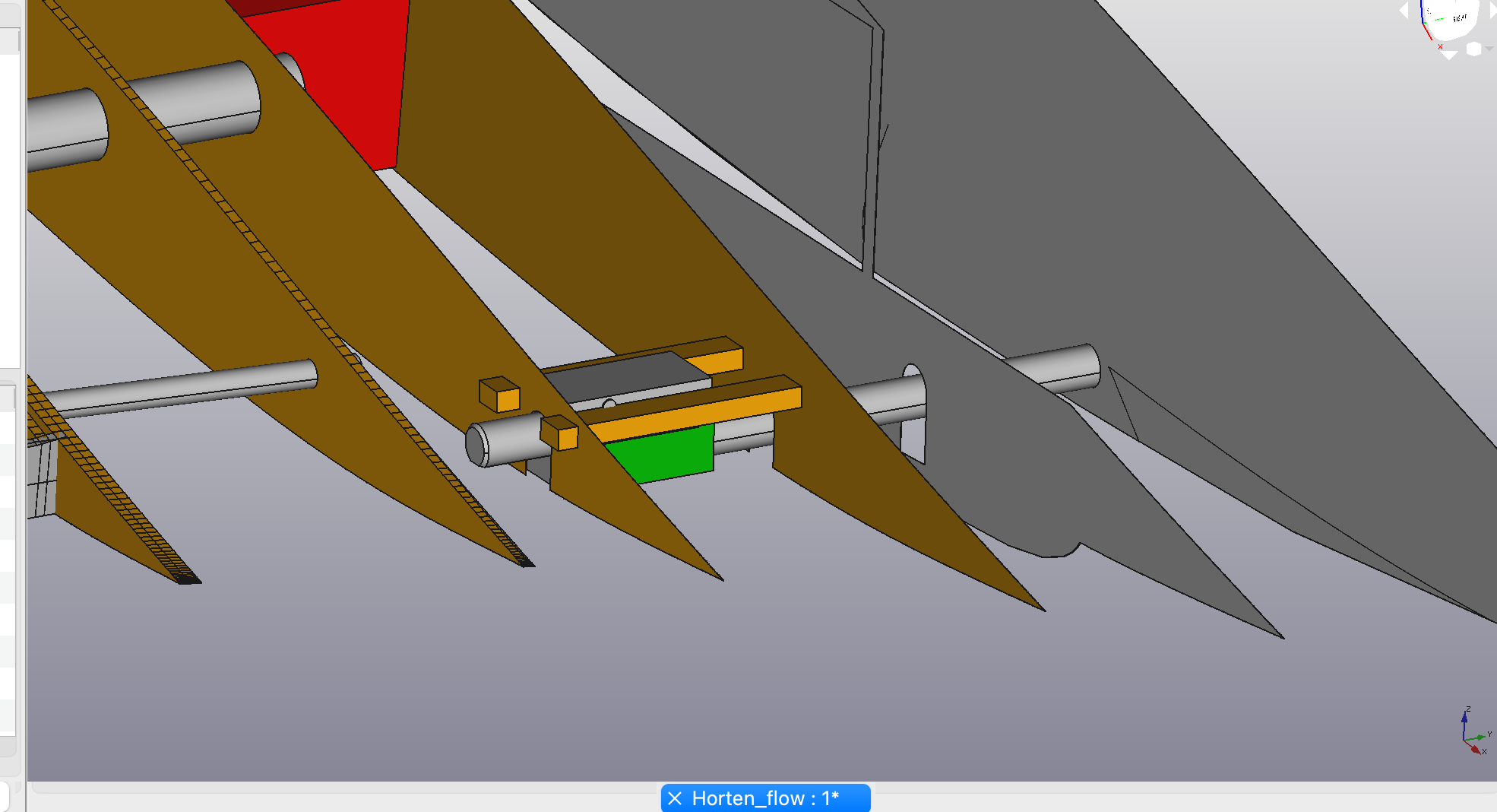

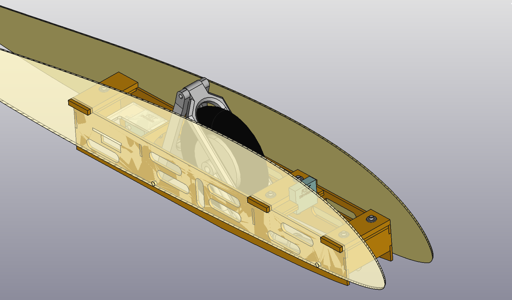

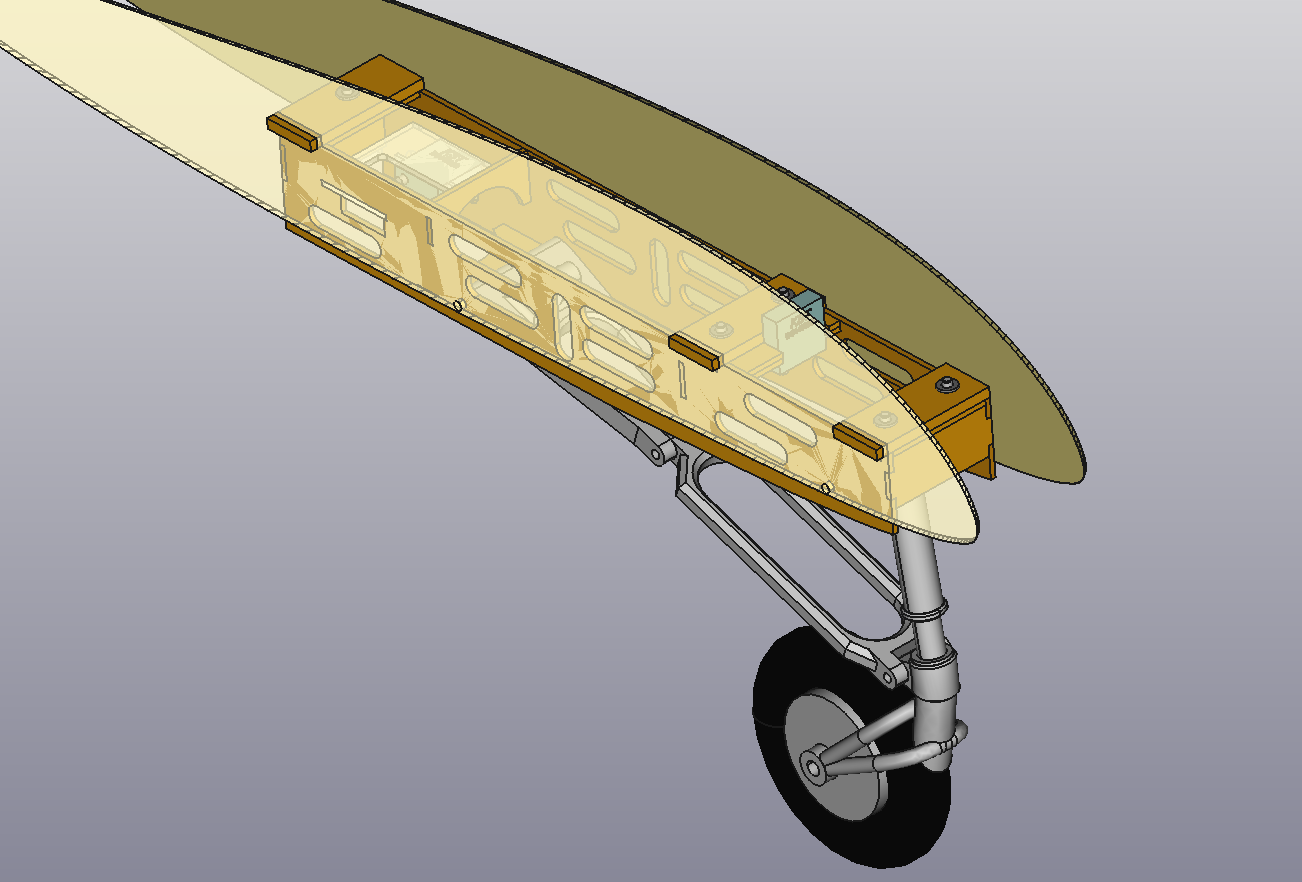

Mocowanie przedniego podwozia w modelu
Wymyśliłem sposób aby mechanizm był mocowany do konstrukcji modelu (5 śrub) + podłączenie dwóch serw.
Regulacja tego będzie łatwiejsza, jeśli będą dobre dostępy. Po regulacji szybki montaż do konstrukcji modelu.
Między żebrami Nr 2 będą 3 rozpórki z nakrętkami kłowymi
Zrzut ekranu 2022-03-23 o 11.10.35.png [ 87.42 KiB | Przeglądany 11000 razy ]
Zrzut ekranu 2022-03-23 o 11.10.53.png [ 43.19 KiB | Przeglądany 11000 razy ]
Podwozie będzie w takiej nazwijmy to klatce mocowanej do tych trzech rozpórek.
