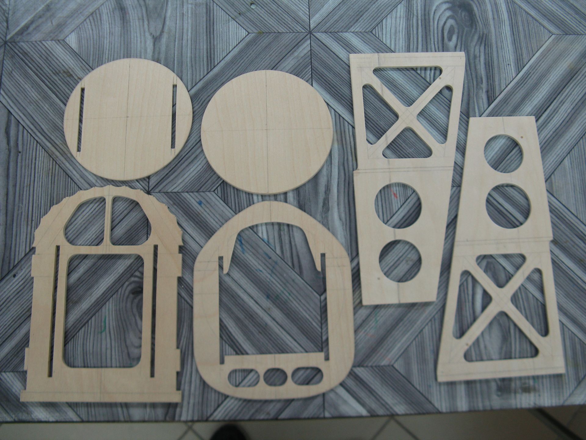

Post: 10 paź 2018, o 11:47
Posty: 502
Lokalizacja: Ełk

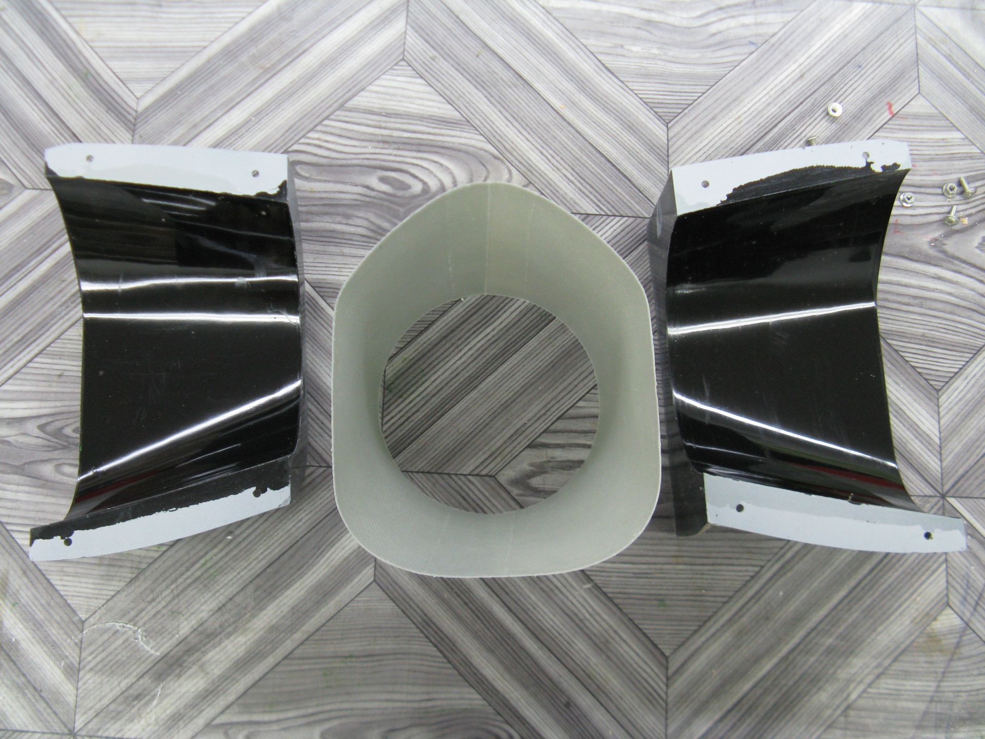

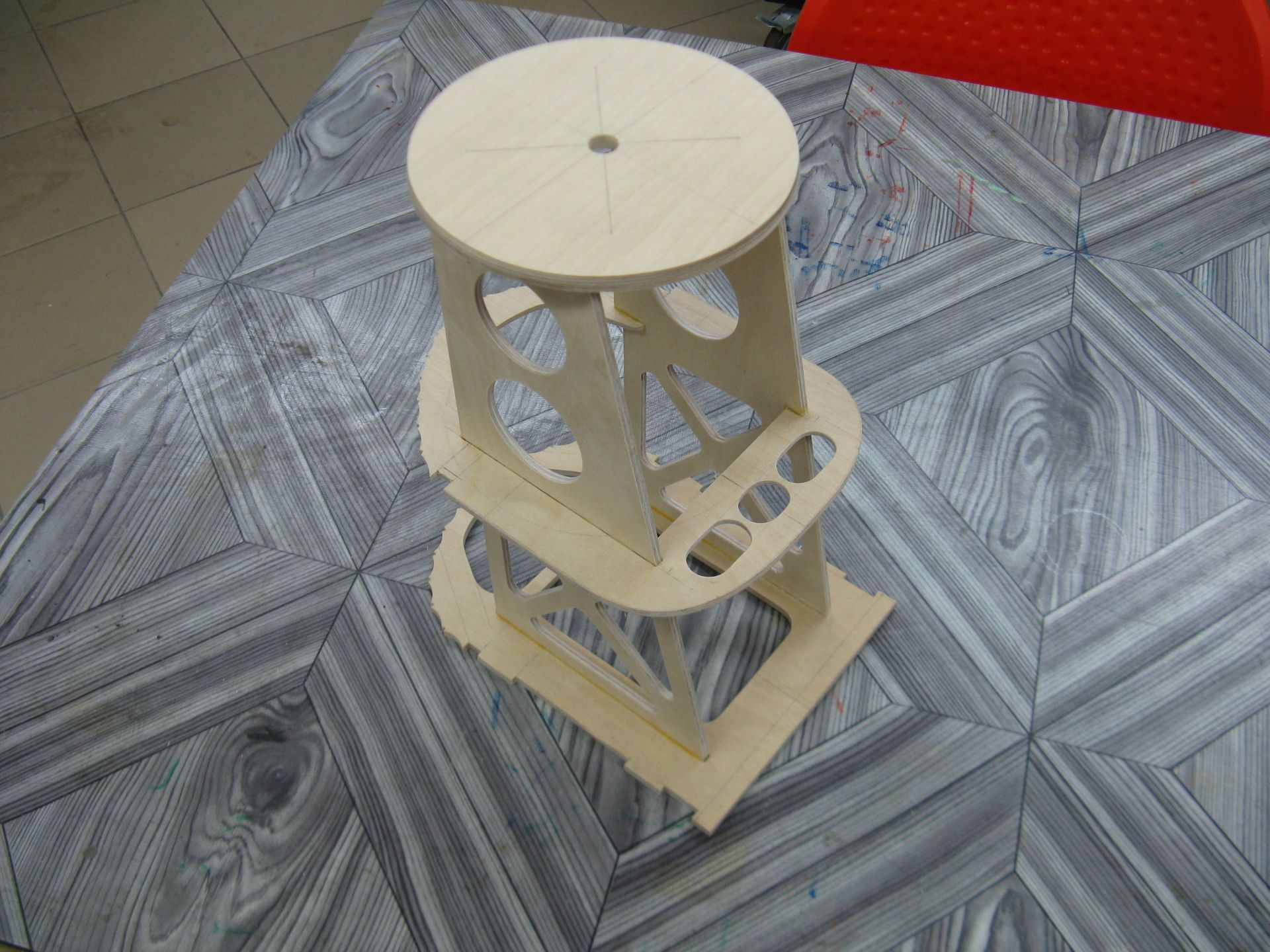

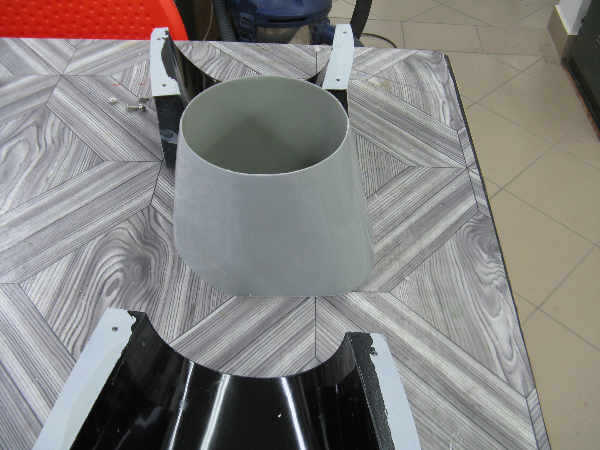

Przód kadłuba świeżo wyjęty z formy.
r53.jpg [ 381.6 KiB | Przeglądany 25037 razy ]
r54.jpg [ 293.28 KiB | Przeglądany 25037 razy ]
r55.jpg [ 352.41 KiB | Przeglądany 25037 razy ]

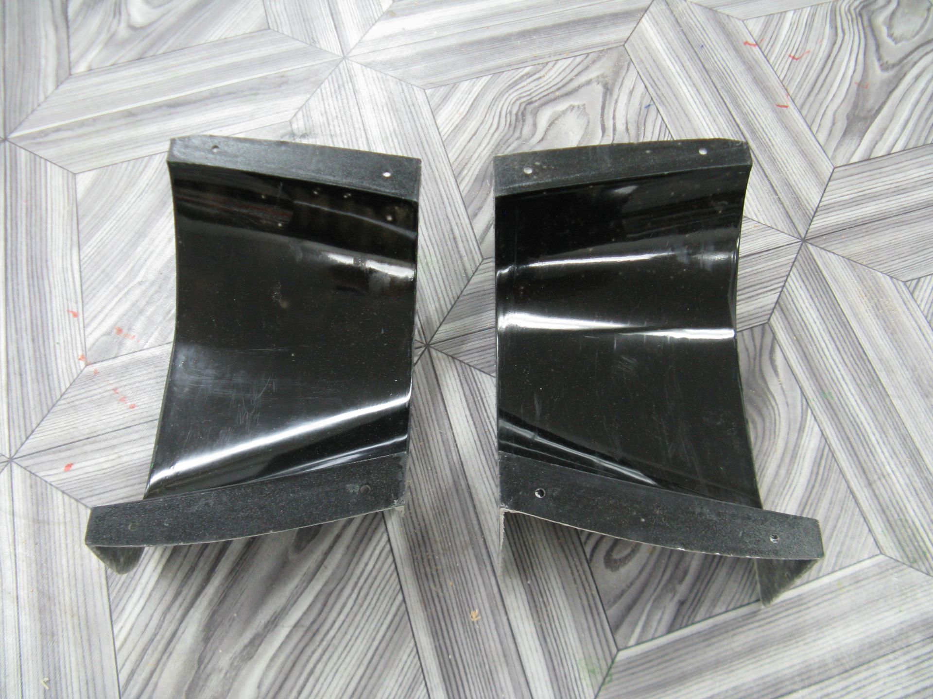

r56.jpg [ 342.5 KiB | Przeglądany 25037 razy ]
r57.jpg [ 174.17 KiB | Przeglądany 25037 razy ]
Krzysiek
Post: 11 paź 2018, o 20:07
Posty: 502
Lokalizacja: Ełk

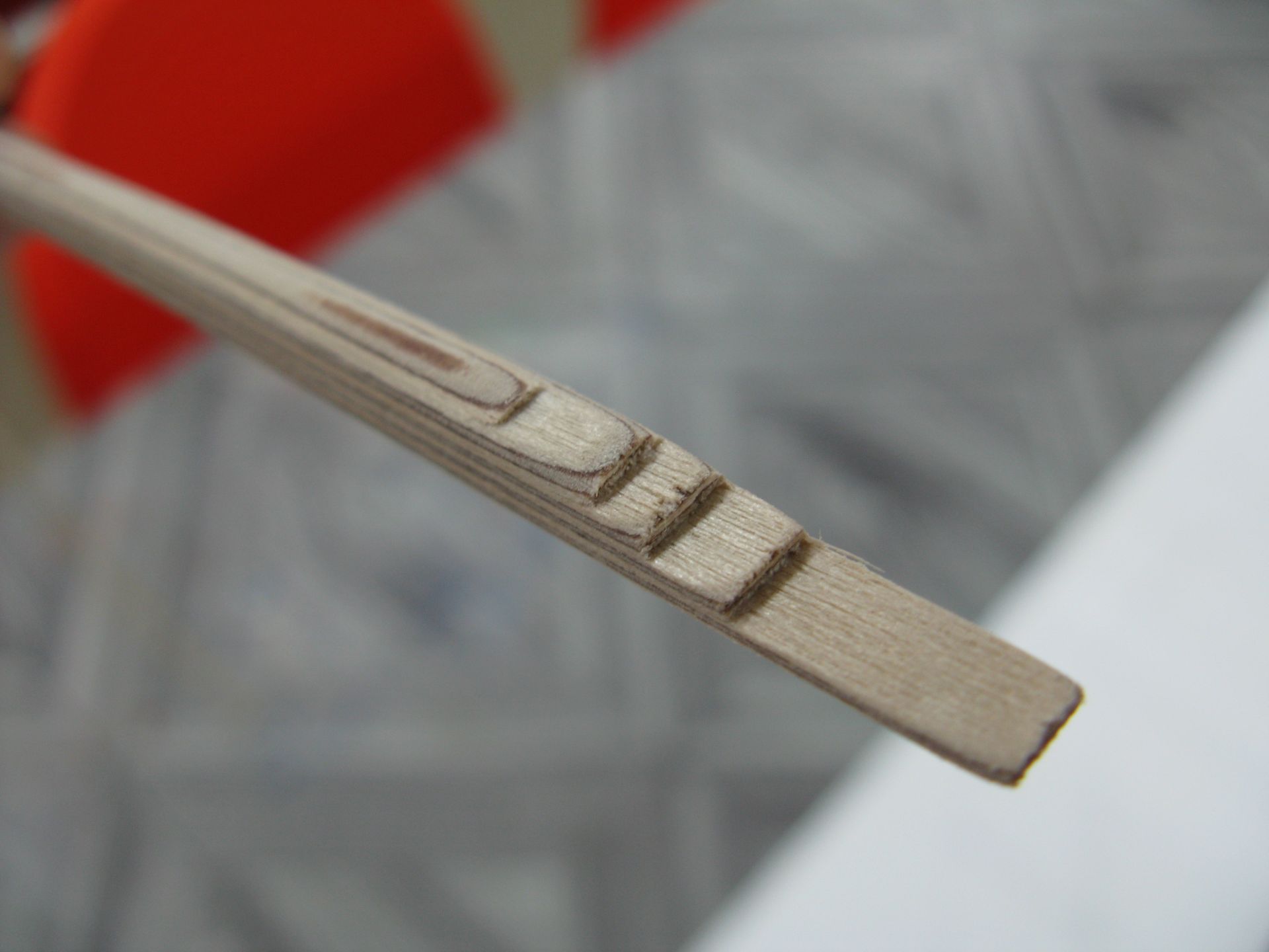

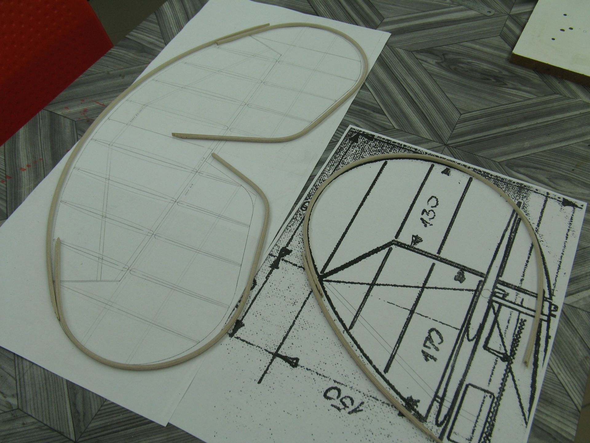

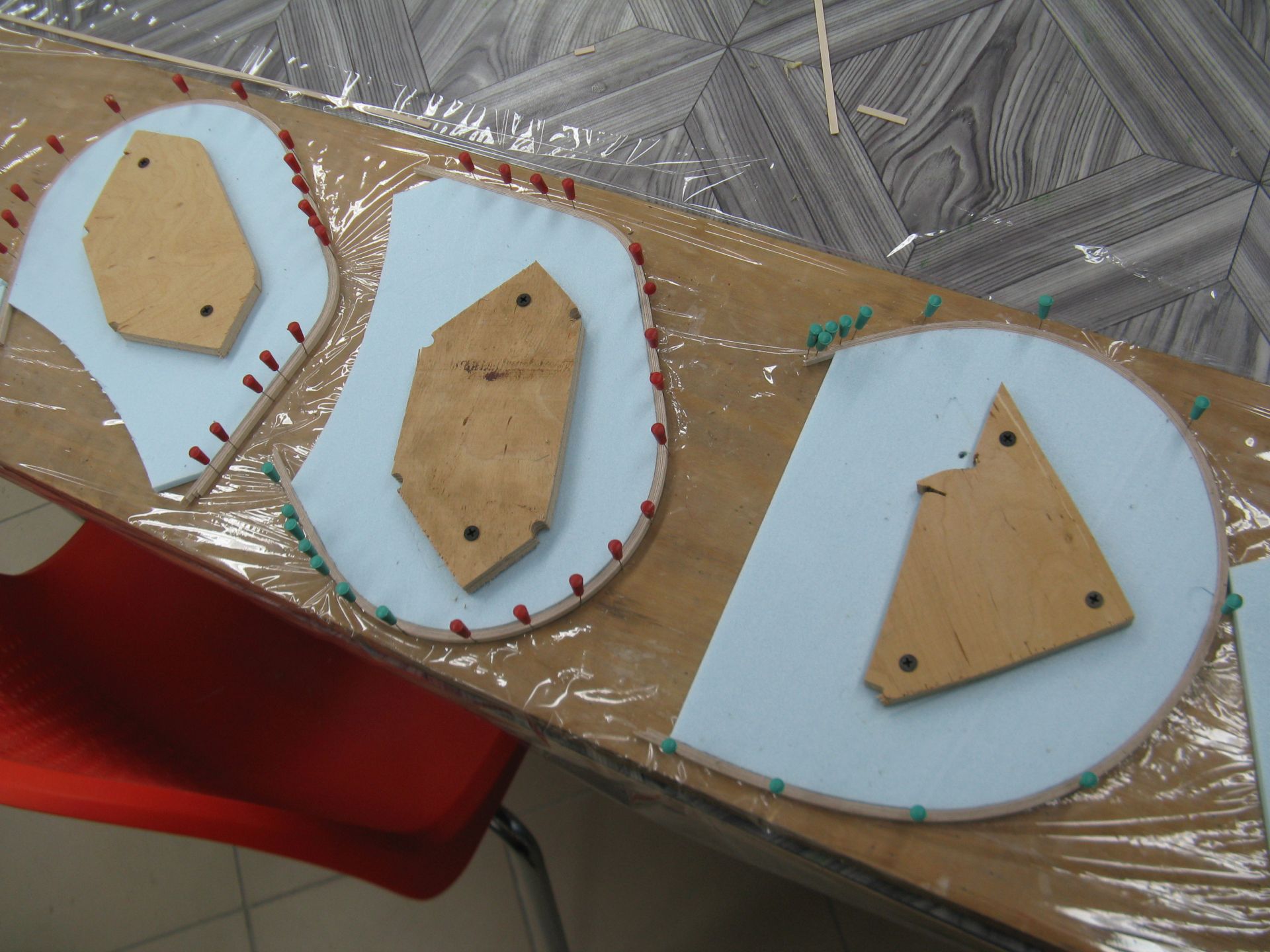

Zrobiłem na nowo lamele do stateczników, tym razem ze sklejki 0,8mm.
r40.jpg [ 268.31 KiB | Przeglądany 25023 razy ]
r42.jpg [ 316.25 KiB | Przeglądany 25023 razy ]
r44.jpg [ 334.96 KiB | Przeglądany 25023 razy ]
r48.jpg [ 129.38 KiB | Przeglądany 25023 razy ]
r49.jpg [ 112.15 KiB | Przeglądany 25023 razy ]
r58.jpg [ 271.2 KiB | Przeglądany 25023 razy ]

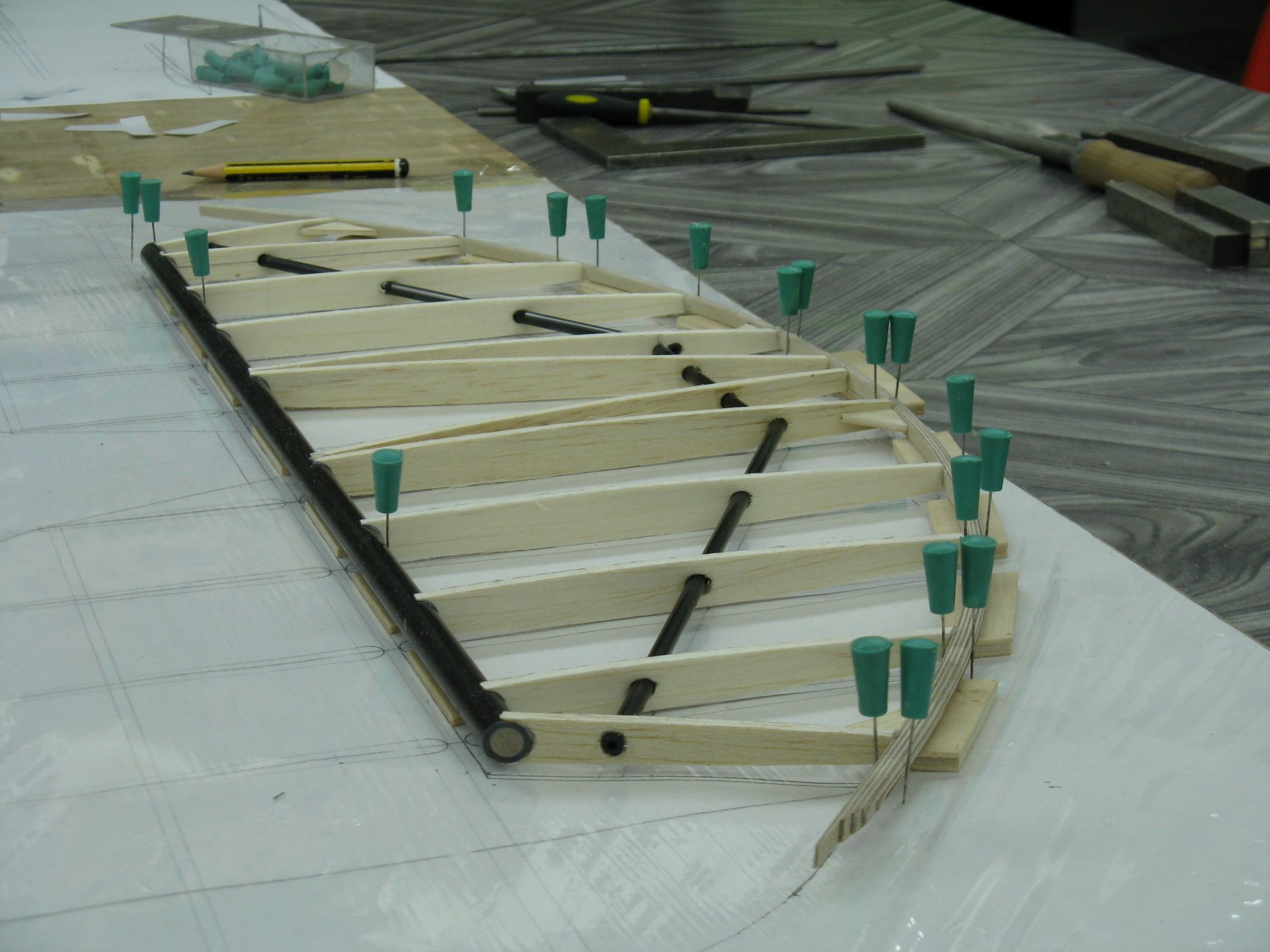

Post: 12 paź 2018, o 12:59
Posty: 502
Lokalizacja: Ełk
Schnie. :mrgreen:

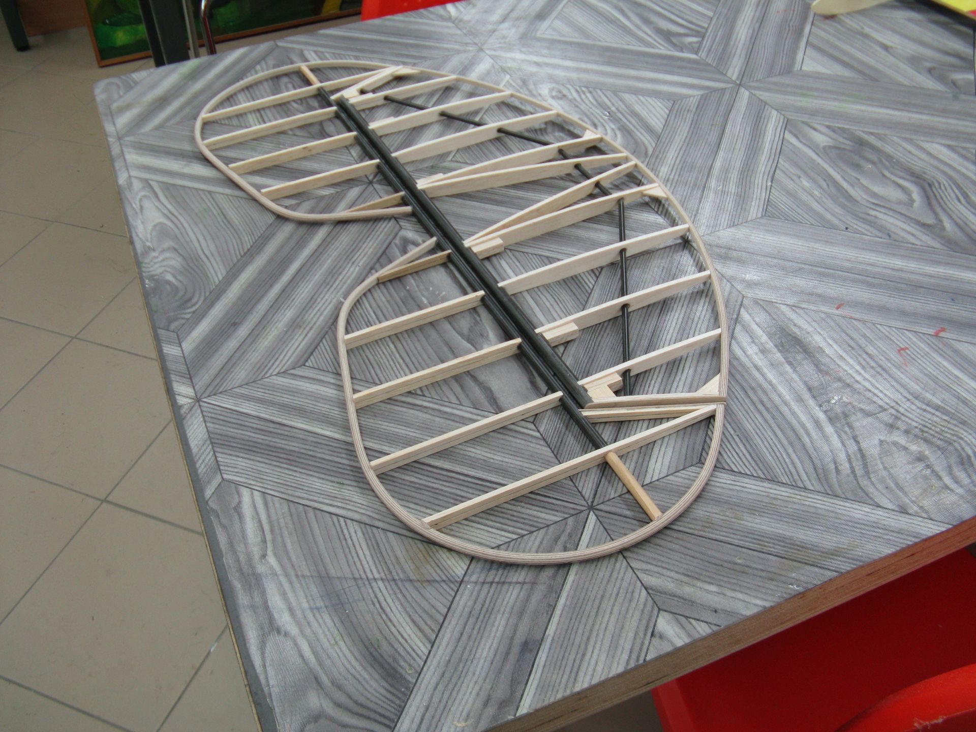

Post: 17 paź 2018, o 13:48
Posty: 502
Lokalizacja: Ełk

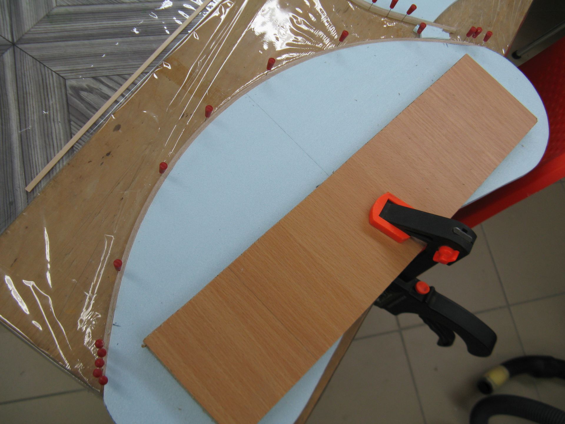

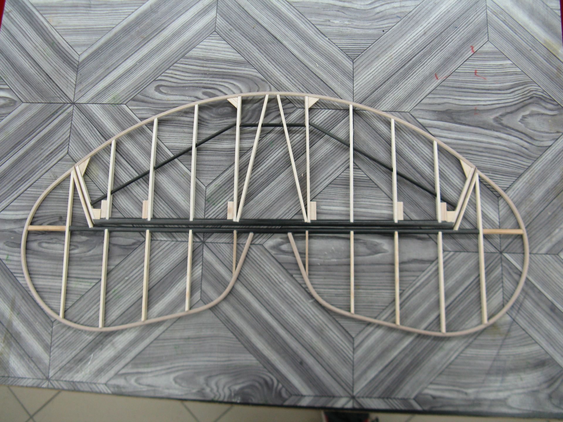

Sklejony ster wysokości.
r62.jpg [ 427.58 KiB | Przeglądany 24957 razy ]
r63.jpg [ 417.56 KiB | Przeglądany 24957 razy ]
r64.jpg [ 397.48 KiB | Przeglądany 24957 razy ]

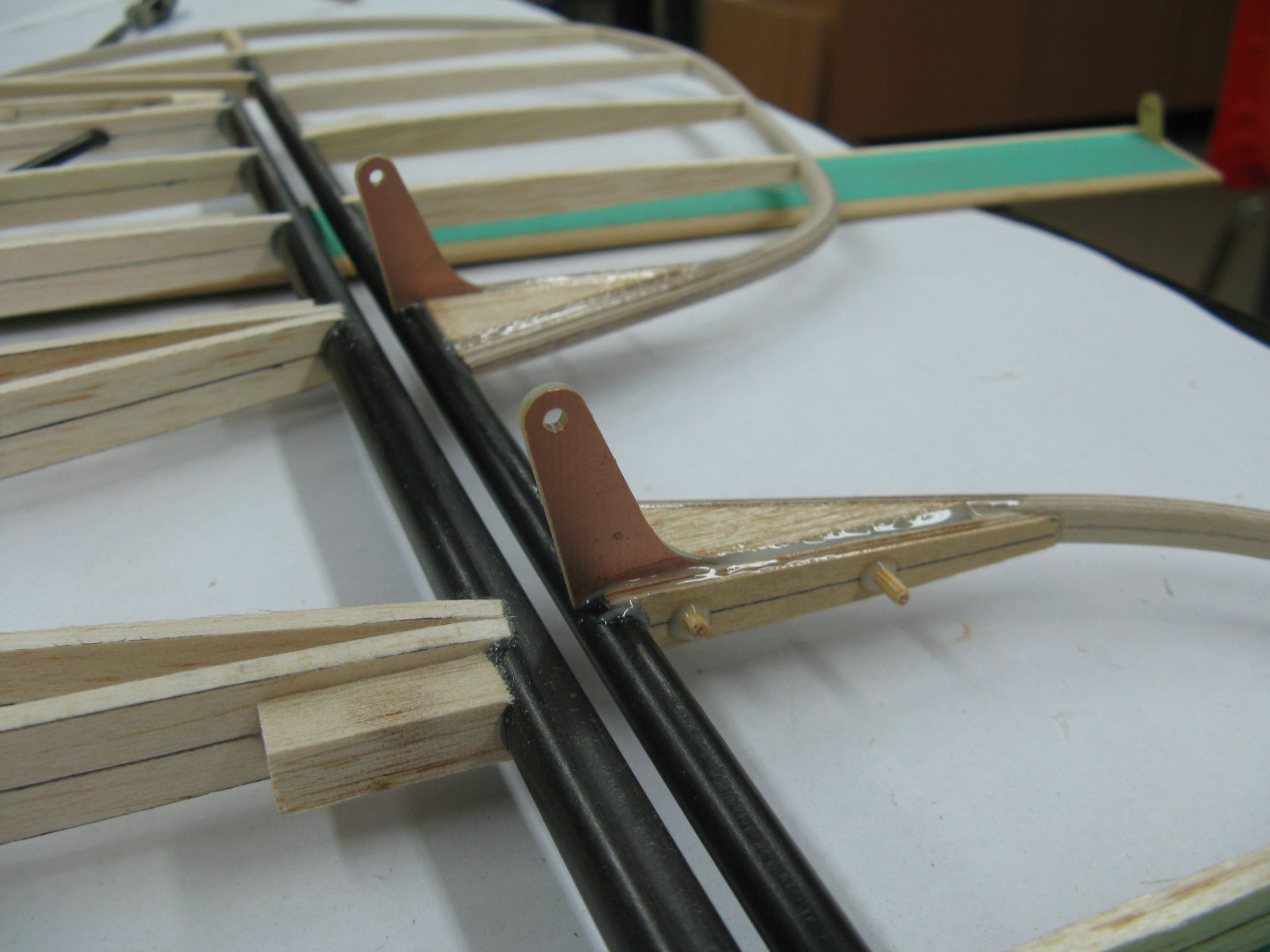

Post: 22 paź 2018, o 16:24
Posty: 502
Lokalizacja: Ełk

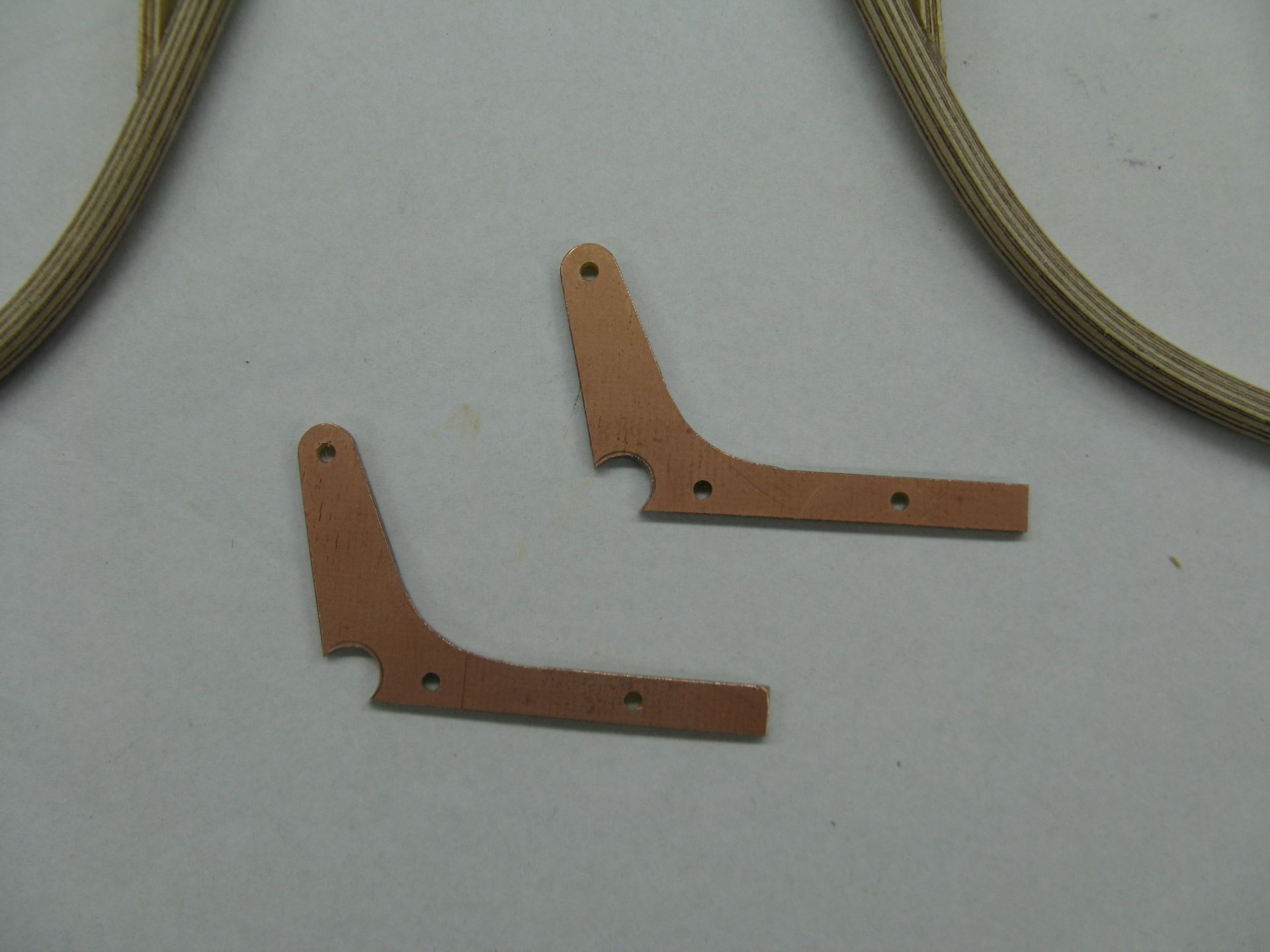

Dźwignie steru wysokości

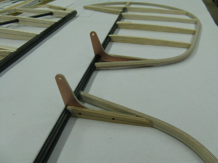

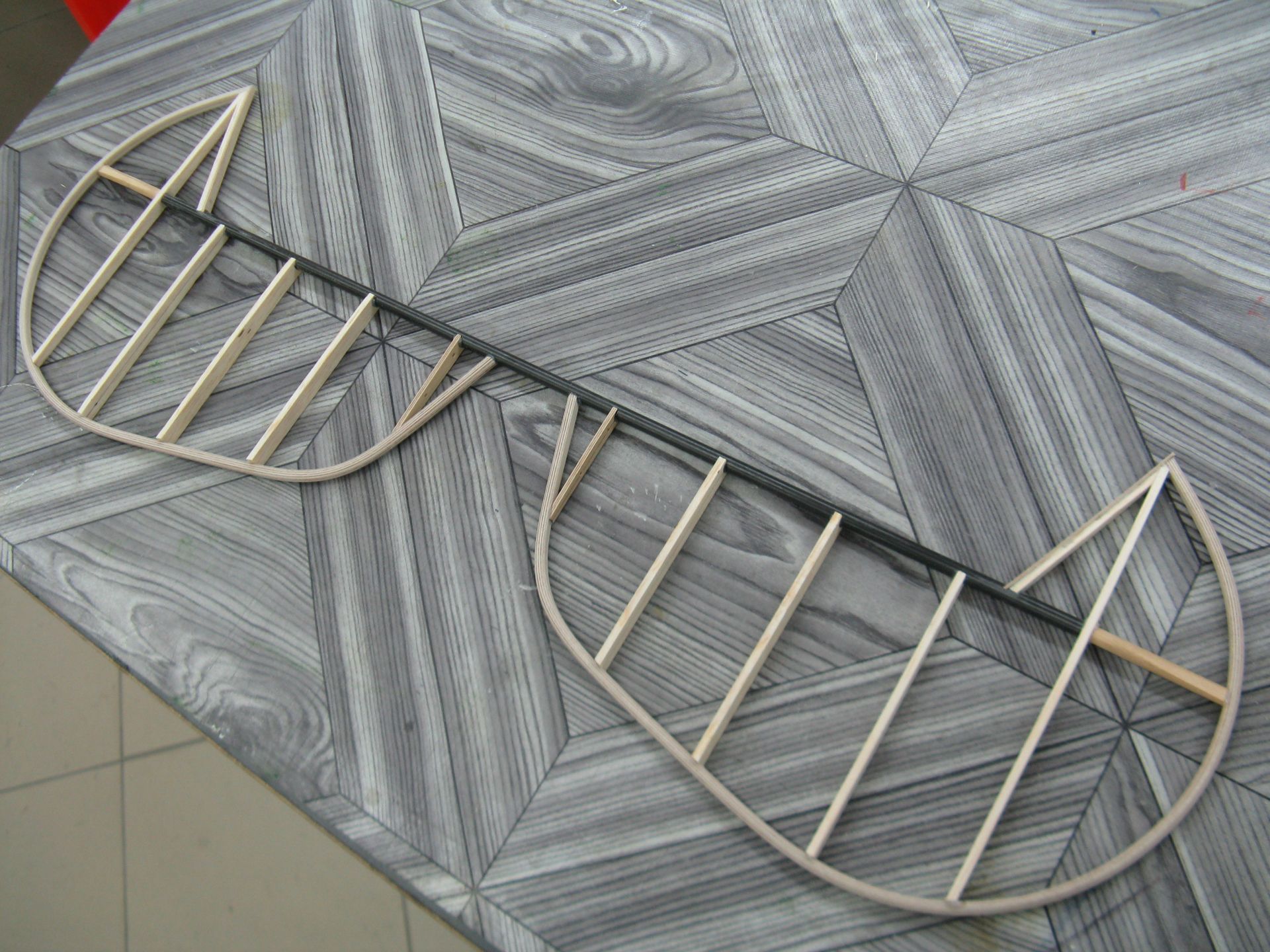

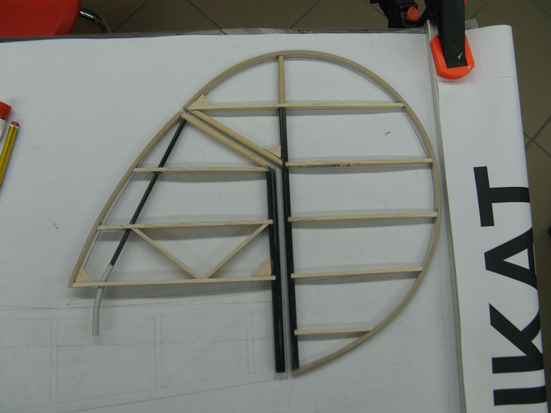

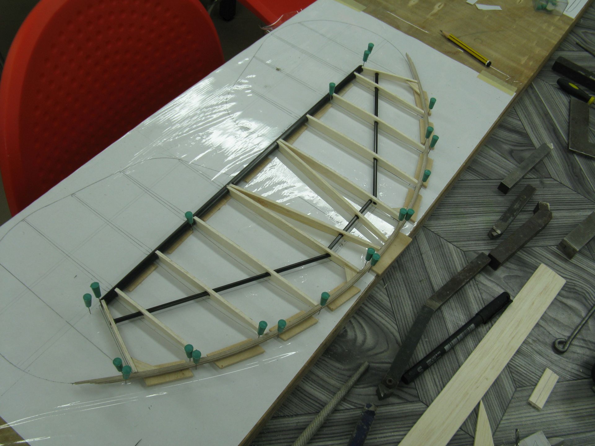

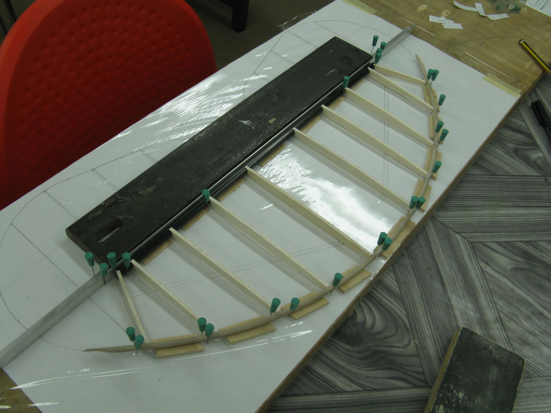

Statecznik pionowy.
r68.jpg [ 205.38 KiB | Przeglądany 24389 razy ]
r69.jpg [ 225.51 KiB | Przeglądany 24389 razy ]
r70.jpg [ 189.61 KiB | Przeglądany 24389 razy ]

Witam
Jakiego kleju używasz do przyklejania balsowych elementów do rurki węglowej, czy stosowałeś taką konstrukcję węglowo-balową w swoich projektach ?
Pozdrawiam i trzymam kciuki w realizacji tego ambitnego projektu. :D
Mirek
Miras Siemiatycze
Post: 10 lis 2018, o 18:23
Posty: 502
Lokalizacja: Ełk
Klej to Poxipol i Distal. Do tej pory nie stosowałem takich rozwiązań, wiec kiedyś musi być ten pierwszy raz. :mrgreen:

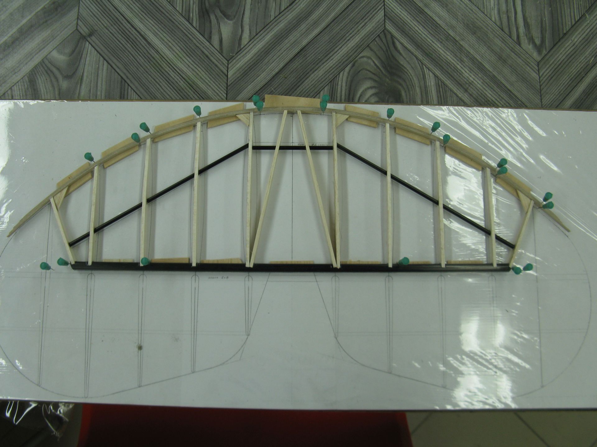

Post: 16 lis 2018, o 11:50
Posty: 502
Lokalizacja: Ełk

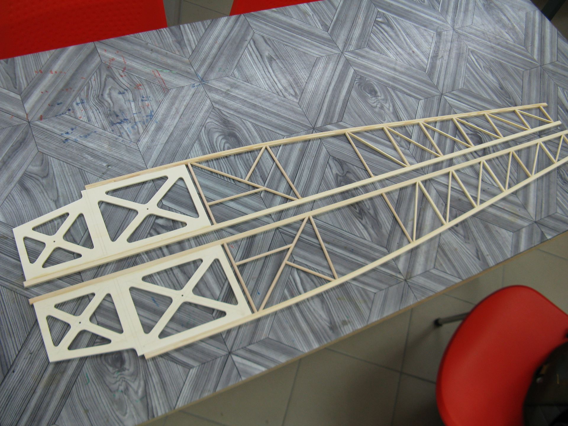

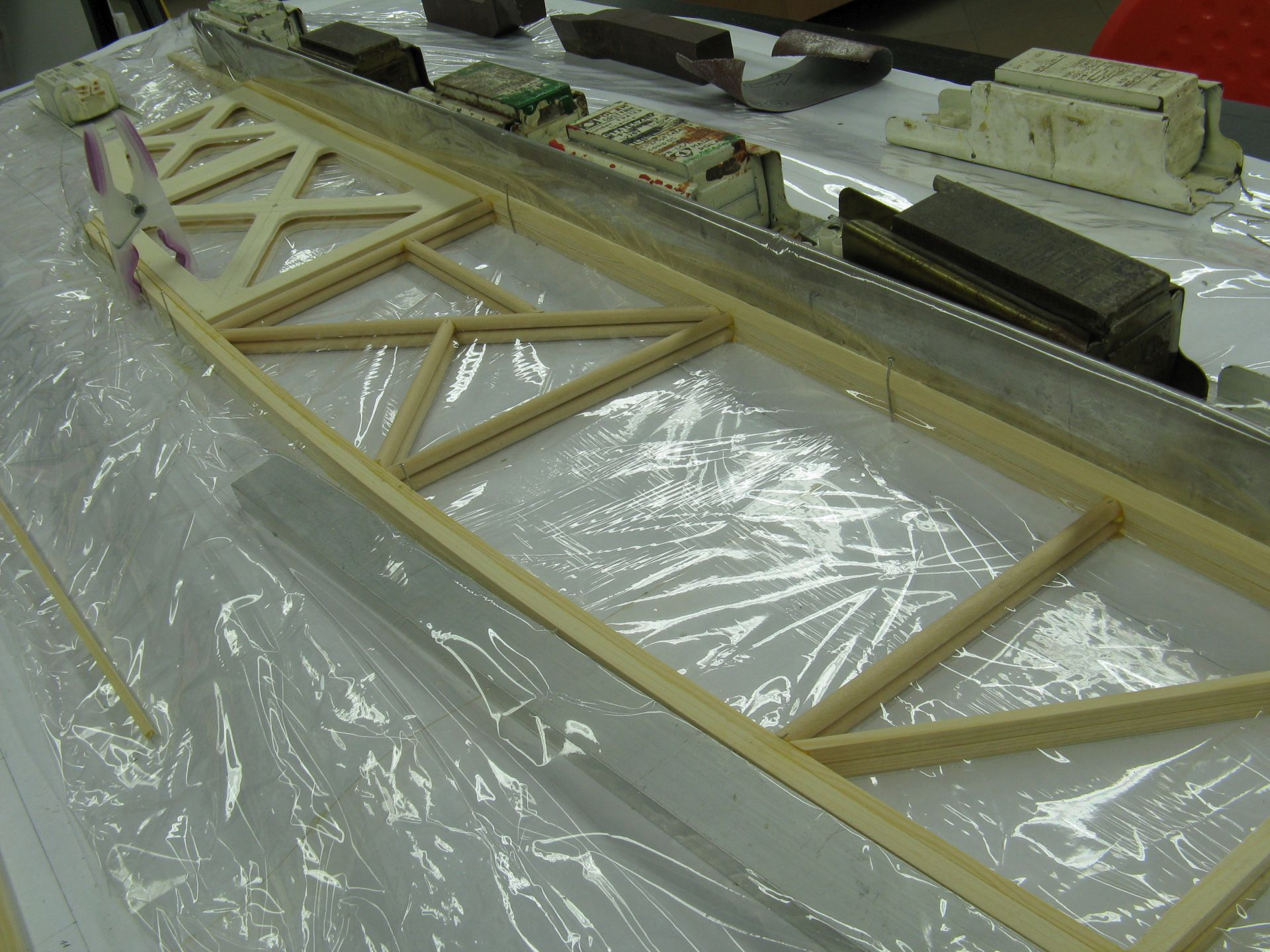

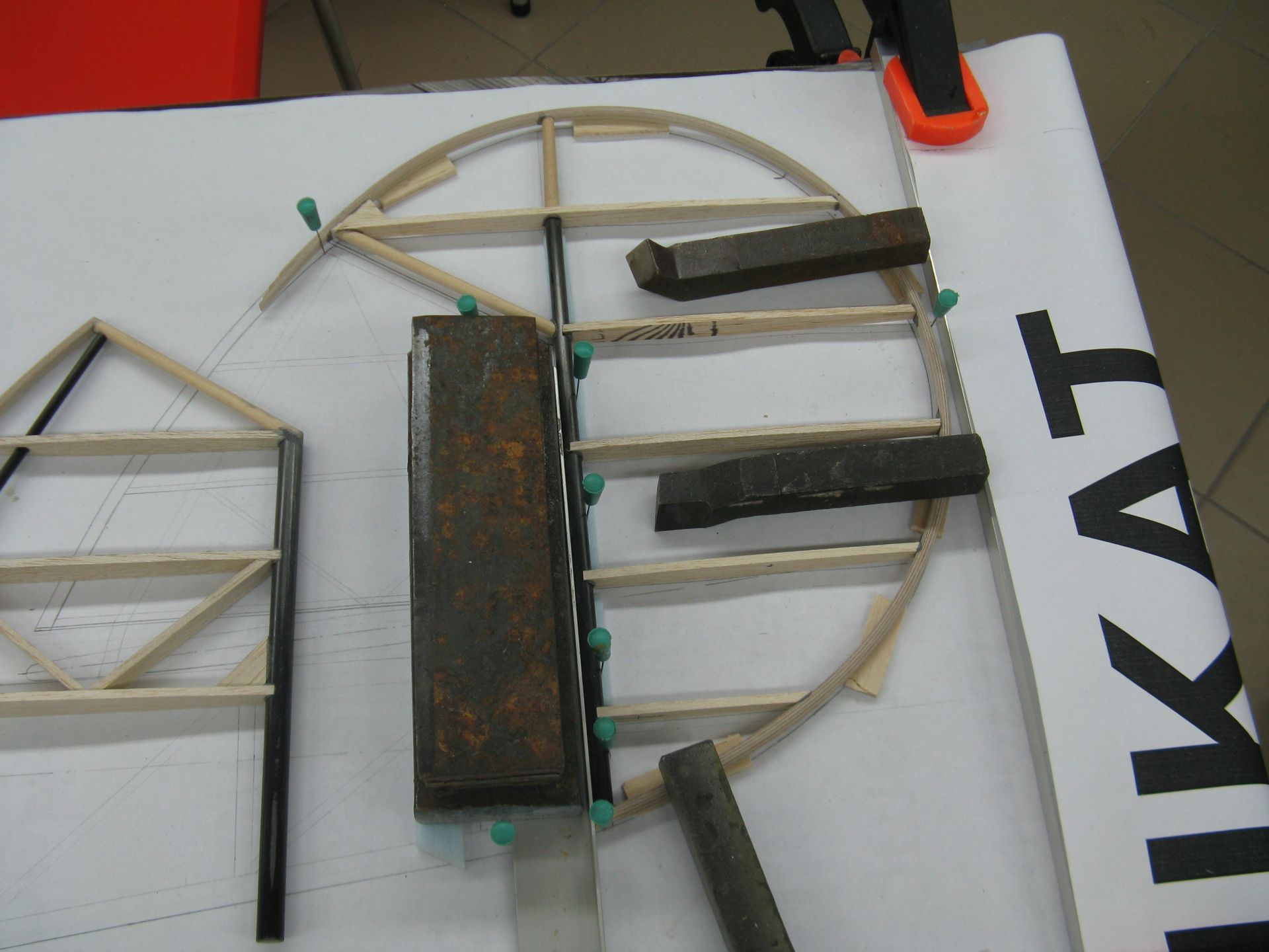

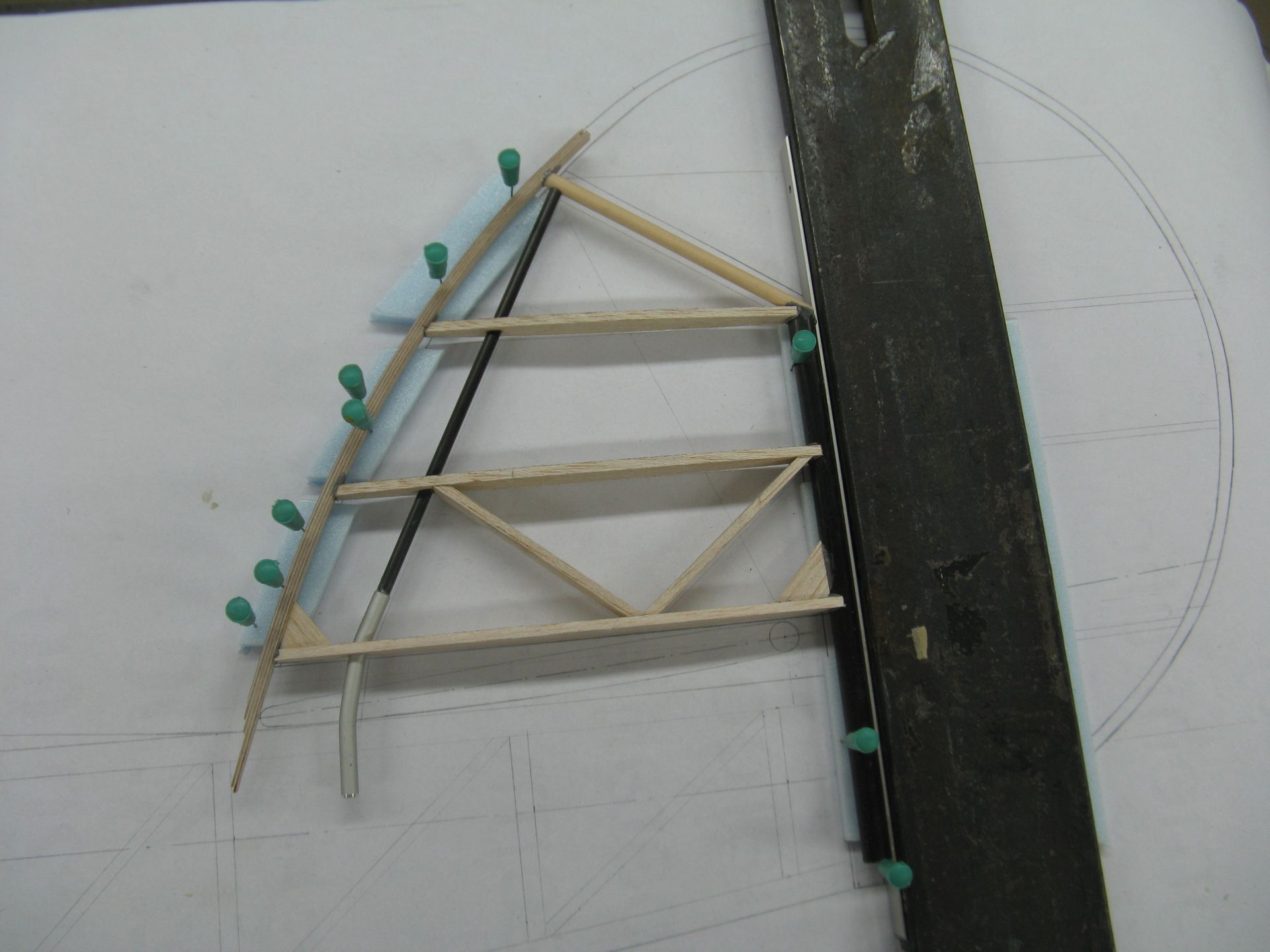

Początek prac nad kratownicami kadłuba.
r71.jpg [ 289.05 KiB | Przeglądany 23824 razy ]
r72.jpg [ 292.01 KiB | Przeglądany 23824 razy ]
r73.jpg [ 341.09 KiB | Przeglądany 23824 razy ]
r74.jpg [ 395.68 KiB | Przeglądany 23824 razy ]
r75.jpg [ 408.42 KiB | Przeglądany 23824 razy ]
Krzysiek

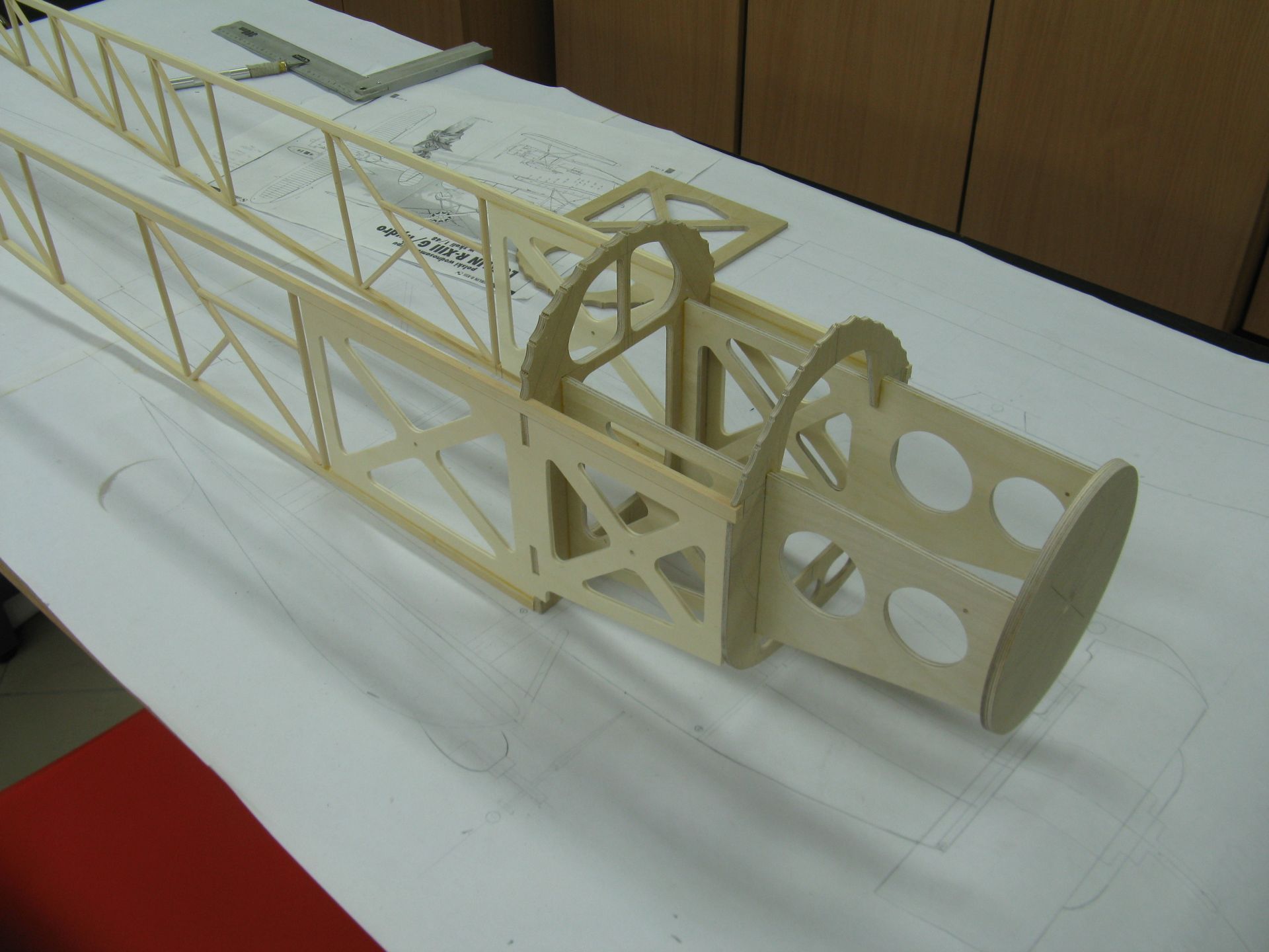

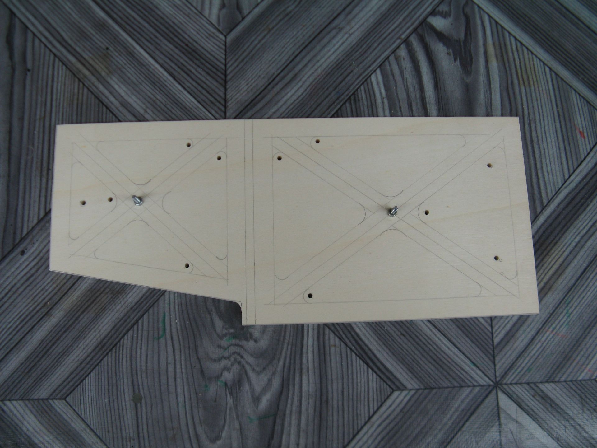

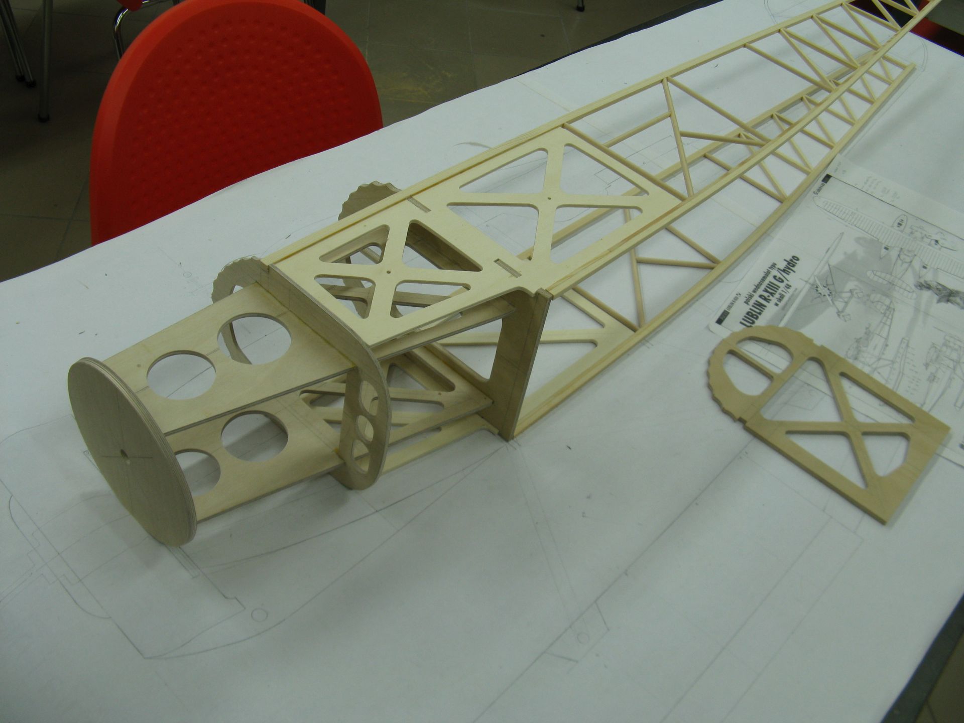

trochę więcej kadłuba, na razie konstrukcja złożona na sucho.
r76.jpg [ 343.04 KiB | Przeglądany 23243 razy ]
r77.jpg [ 376.59 KiB | Przeglądany 23243 razy ]
r78.jpg [ 370.85 KiB | Przeglądany 23243 razy ]
r79.jpg [ 202.27 KiB | Przeglądany 23243 razy ]
r80.jpg [ 207.13 KiB | Przeglądany 23243 razy ]
Krzysiek
