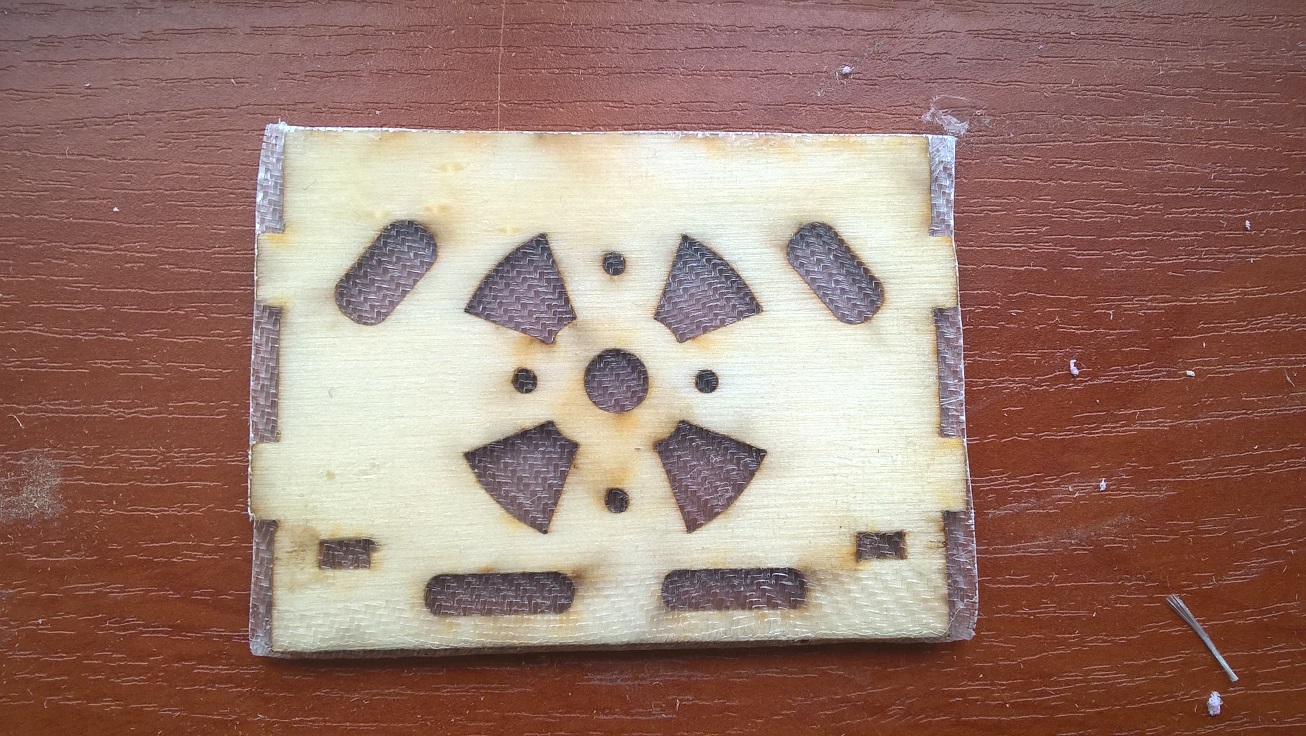

Wręga zalaminowana, teraz zostało wykroić laminat z otworów i można montować.

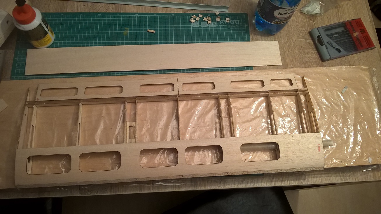

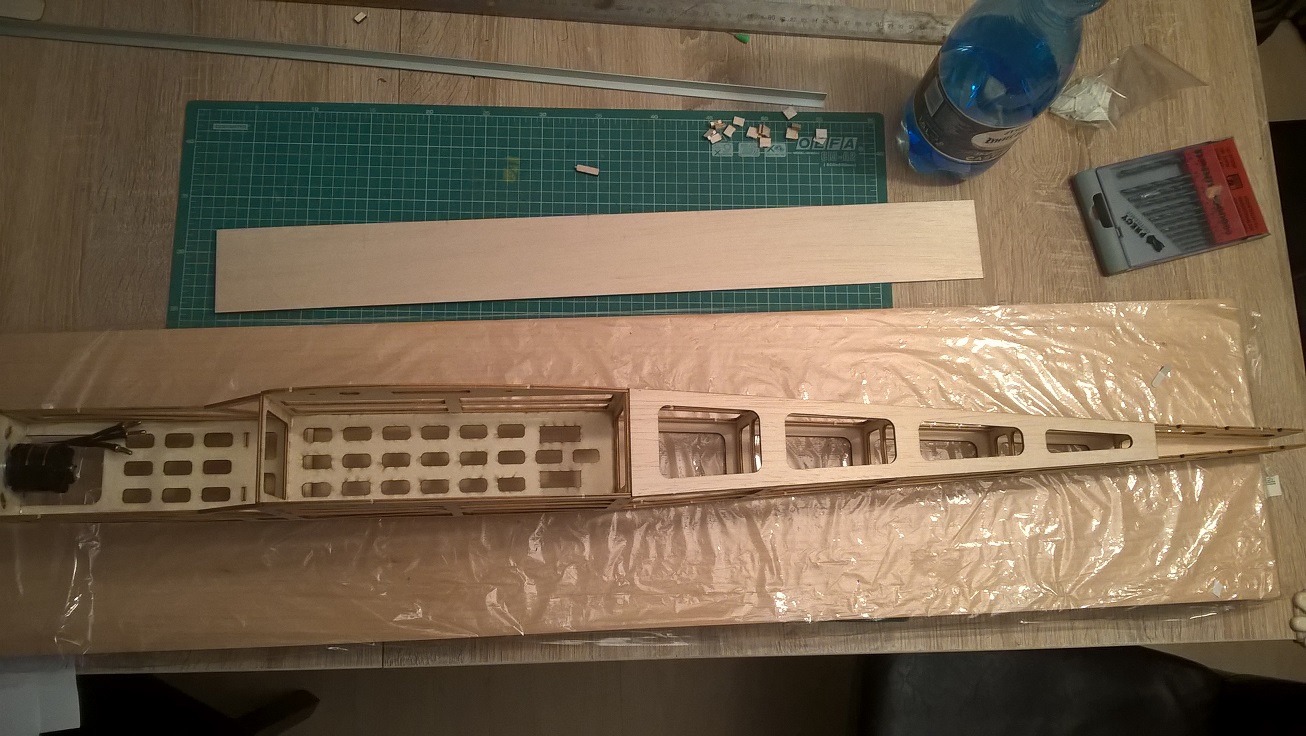

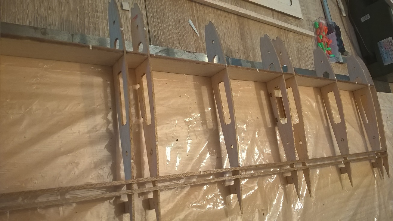

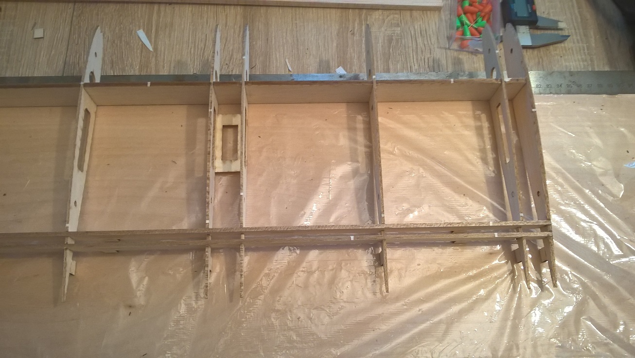

W pierwszej chwili projekt zakładał klapy, ostatecznie zostały one usunięte, jednak nie do końca.
Spowodowało to, że np. żeber z wycięciem na mocowanie serwa jest 6 nie 4, są 4 półki na serwa itd.
WP_20170528_19_15_16_Pro.jpg [ 341.72 KiB | Przeglądany 14267 razy ]
WP_20170528_19_15_29_Pro.jpg [ 342.91 KiB | Przeglądany 14267 razy ]
Drobiazgi, nie są to błędy - ostatecznie uzgodniliśmy, że klapy wracają na projekt.
To czy będą wykonane zależeć będzie od budującego, czy je odetnie czy nie.

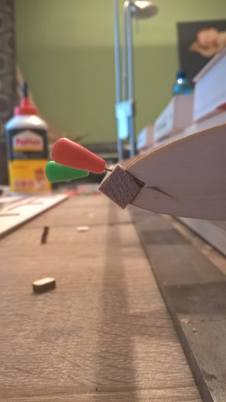

Wstawiłem natarcie, balsa 8x8.
WP_20170528_19_49_43_Pro.jpg [ 270.58 KiB | Przeglądany 14267 razy ]
Keson będzie klejony czołowo do listwy natarcia, jest ona odpowiednio wyższa :)

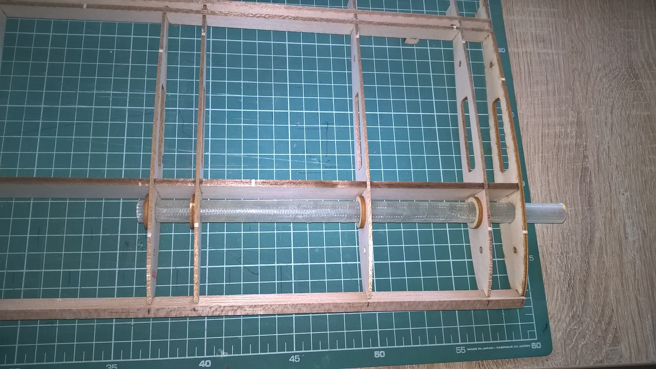

WP_20170529_14_56_43_Pro.jpg [ 417.45 KiB | Przeglądany 14267 razy ]
Krążki są 4 na skrzydło, tu pytanie - bo założyłem, że po każdym do jednego żebra balsowego - tak ma być, czy jakiś inny układ ?

Do żeber balsowych są dodane krążki wzmacniające z balsosklejki.
Może być taki układ bo pierwsza wręga jest z balsoskleki. Dobrze wykonany rękaw również przeniesie spore obciążenia. Ostatecznie nie jest to akrobat tylko model rekreacyjny do nauki pilotażu. Ale jeśli ktoś miałby ochotę pokręcić nim piruety to proponował by przedłużyć rurę o jedno żebro i dorobić pierścienie tak aby każde żebro miało po obu swoich stronach taki pierścień.
Tomasz jestem pod wrażeniem postępu prac!!! Jak tak dalej pójdzie to za dwa tygodnie odbędzie się pierwszy oblot modelu :)

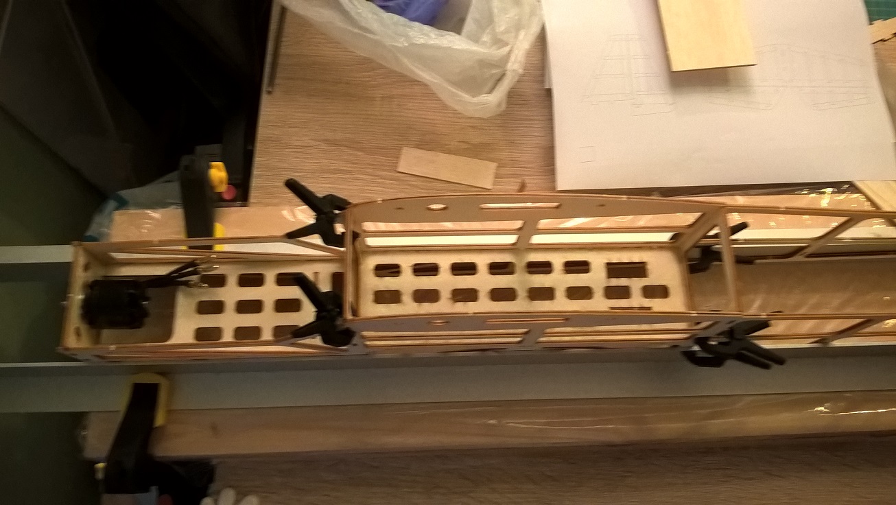

Ostatnio skleiłem też pierwsze wręgi z półkami, dziś zostało mi trochę żywicy, po w/w kieszeni, więc złożyłem przód modelu.
WP_20170530_21_12_13_Pro.jpg [ 308.42 KiB | Przeglądany 14217 razy ]
Sklejone klasycznie na Pattex Express, główne węzły wzmocnione żywicą.
Miejsce podwozia wzmocnione 2 kawałkami sosny 5x15, weszły obok siebie idealnie po lekkim przeszlifowaniu :)

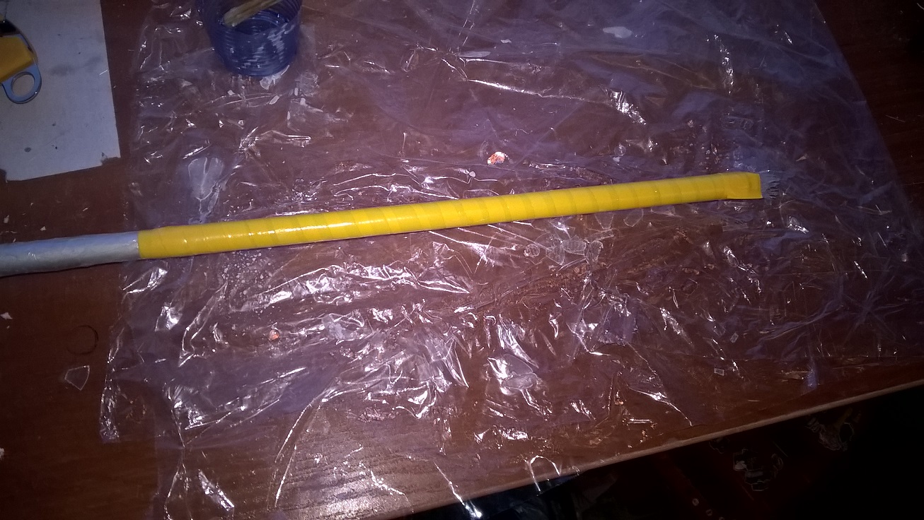

Druga rurka się udała, choć trochę się na męczyłem by ją zdjąć :lol:

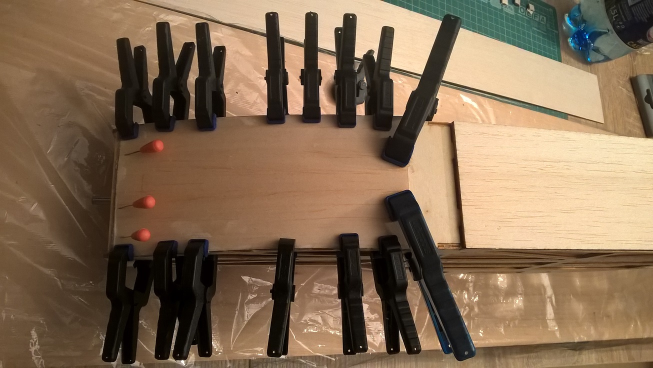

Spód kadłuba w okolicy dziobu samolotu... cóż ciężko było wygiąć balsę 3mm w kierunku słojów...
Ten element poszycia chyba było by lepiej zaprojekować nawet z dwóch kawałków byle tylko wyginał się jak trzeba :lol:
WP_20170531_21_34_23_Pro.jpg [ 334.56 KiB | Przeglądany 14186 razy ]
Post: 31 maja 2017, o 22:01
Dół kadłuba raczej powinien mieć słoje w poprzek, zdecydowanie lepiej to spina boczki kadłuba. Inną sprawą jest, że do wyginania balsy można użyć spryskiwacza do szyb. Moczy się balsę do takiego stopnia żeby była całkowicie mokra, potem delikatnie podginasz w określonym kierunku i utrwalasz kształt susząc suszarką "na wiór". Tak wygięty element dokleja się do konstrukcji. Nie powoduje on naprężeń mogących zdeformować np. kadłub. Na innym forum pokazywałem wygięty kawałek balsy 3 mm w obu kierunkach jak miseczka. Zdjęcia już tam nie ma więc nie podrzucę linka.
Nigdy nie suszcie balsy na konstrukcji, żadne tam mokre skarpety itp. Suszenie wygiętego elementu na konstrukcji spowoduje pozapadanie się powierzchni. Efekt tzw. "końskie żebra".
