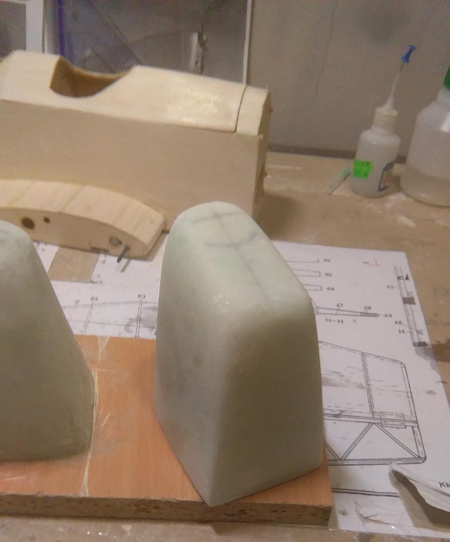

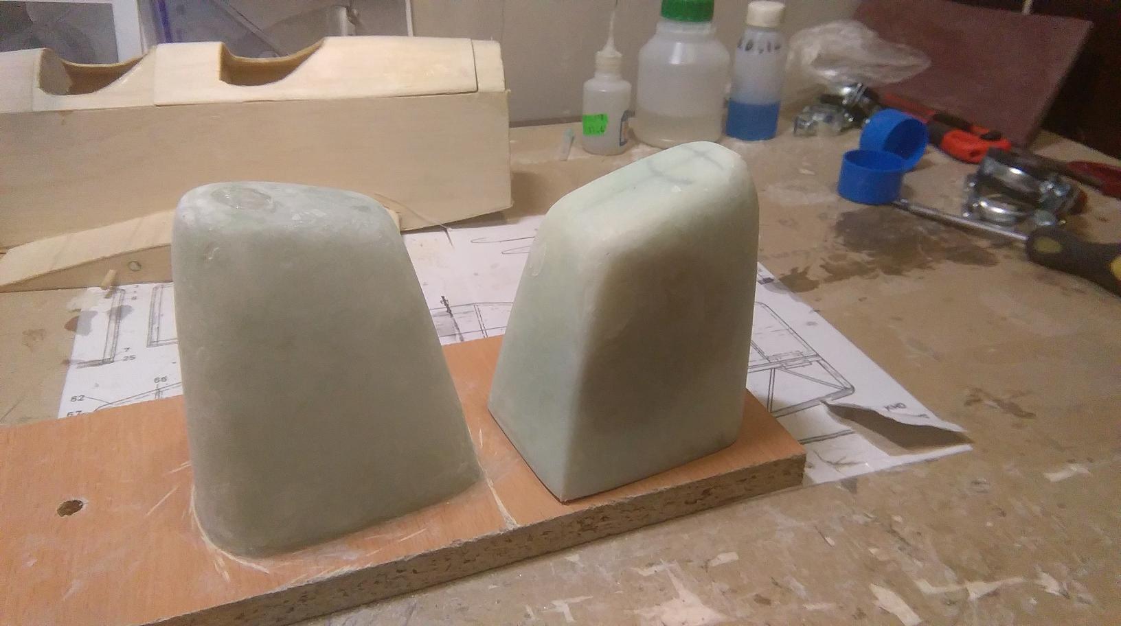

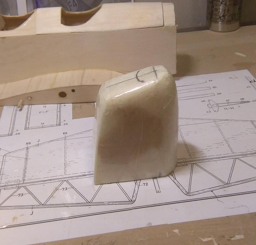

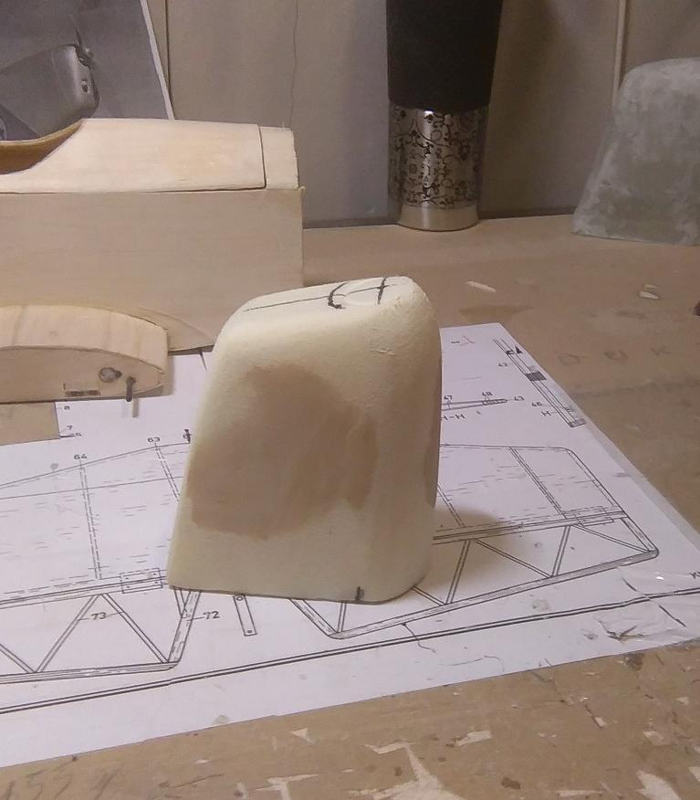

Druga próba :oops:
maska 2 -kopyto.JPG [ 82.64 KiB | Przeglądany 12775 razy ]
maska 2 - kopyto oklejone.JPG [ 88.56 KiB | Przeglądany 12775 razy ]
maska 2 - tkanina z żywcą.JPG [ 71.35 KiB | Przeglądany 12775 razy ]

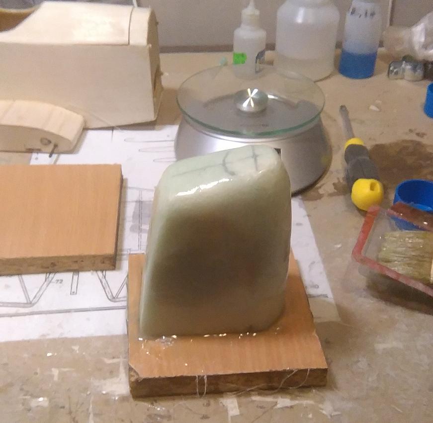

Na maskę pokrytą tkaniną nałożyłem jeszcze jedną warstwę same żywicy, żeby było co szlifować.
MASKA 2- PRZED SZLIFOWANIEM.JPG [ 86.73 KiB | Przeglądany 12749 razy ]

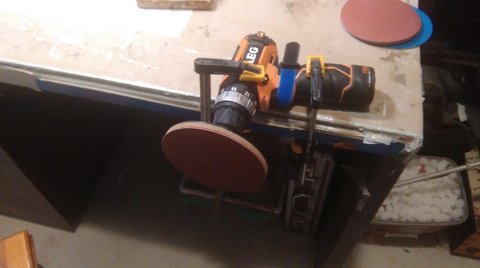

Oto moje urządzenie do szlifowania :
WKRĘTARKO SZLIFIERKA.JPG [ 156.98 KiB | Przeglądany 12749 razy ]

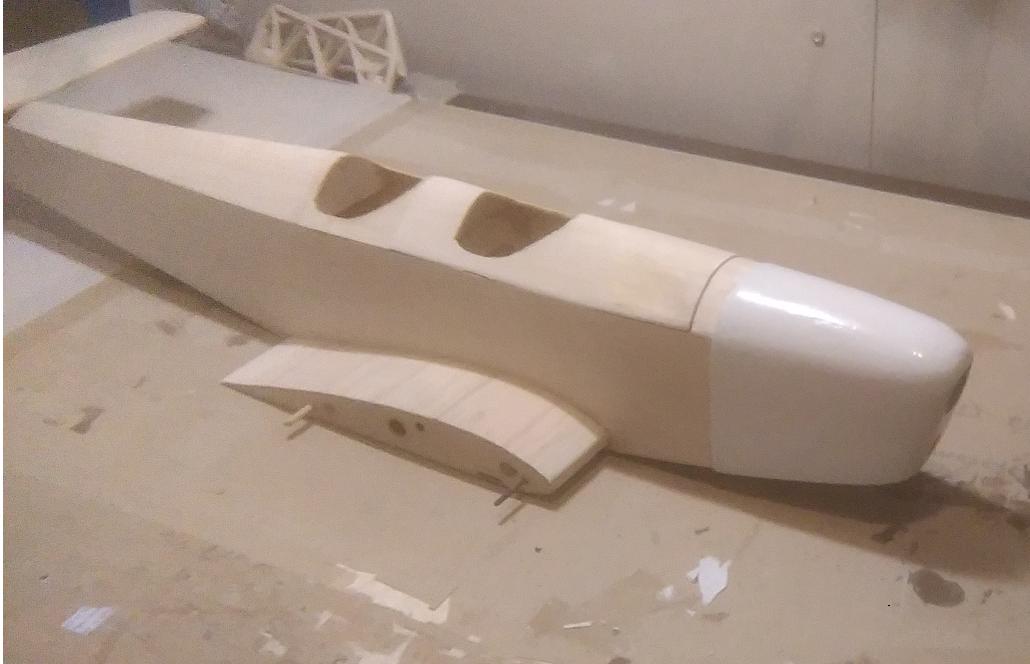

Maska gotowa - jestem prawie zadowolony. Mam nadzieje, że moje następne laminaty pójdą szybciej i wyjdą lżej.
maska gotowa.JPG [ 65.26 KiB | Przeglądany 12691 razy ]

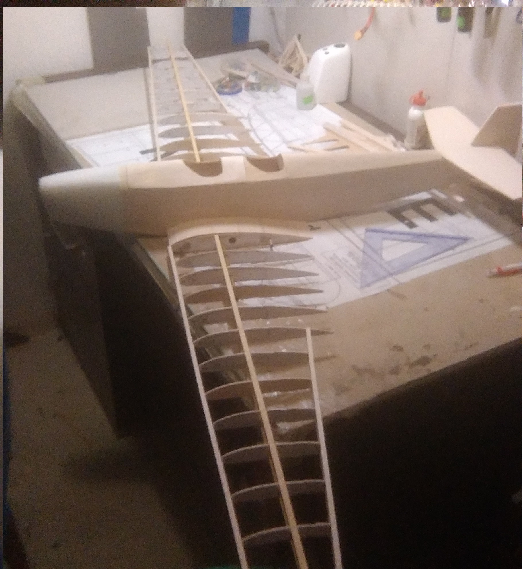

Wracam po krótkiej przerwie - z góry przepraszam za jakość zdjęć- telefon mi się rozpsuł :cry:
klemm-skrzydła.jpg [ 888.35 KiB | Przeglądany 12565 razy ]
