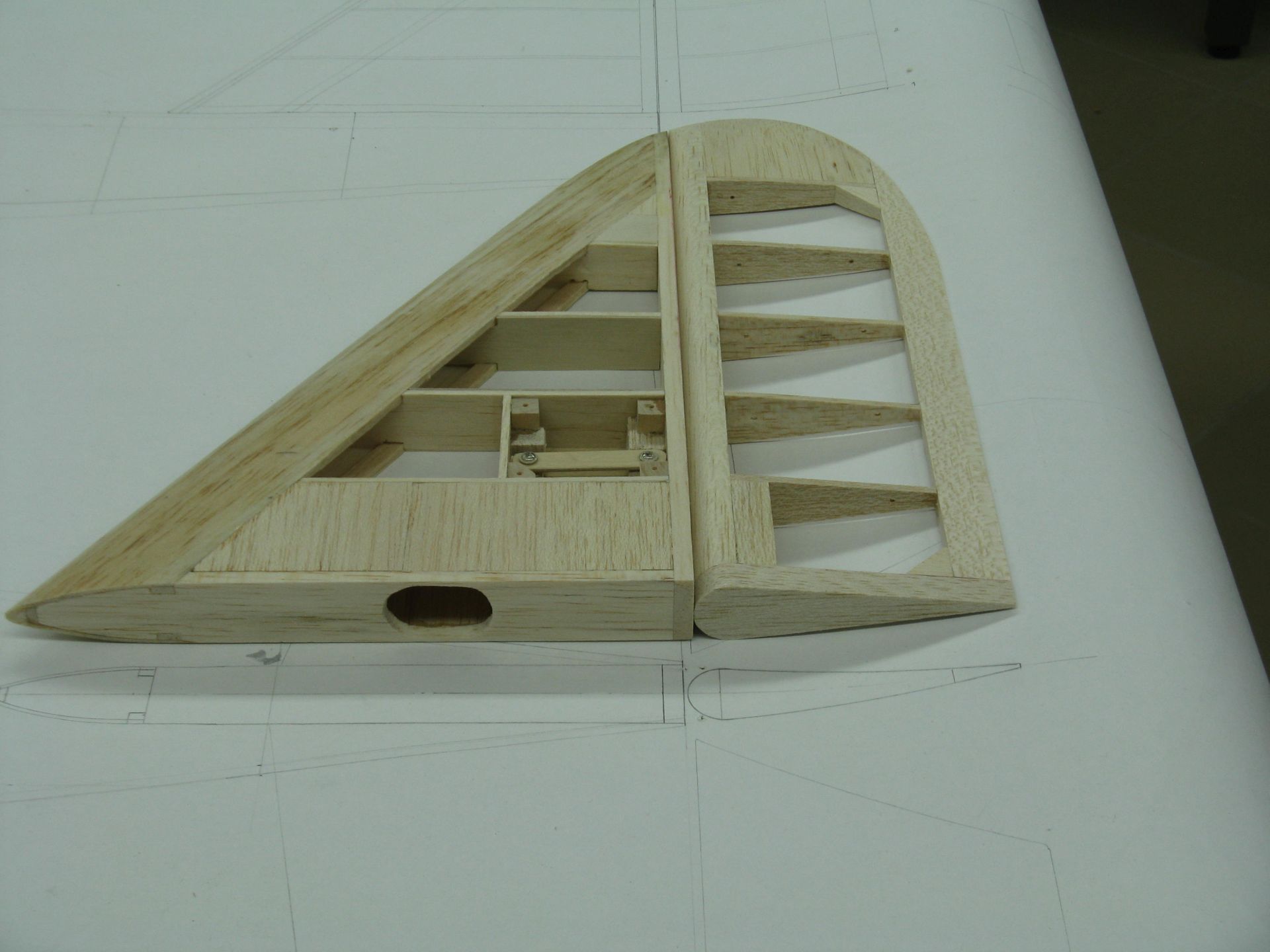

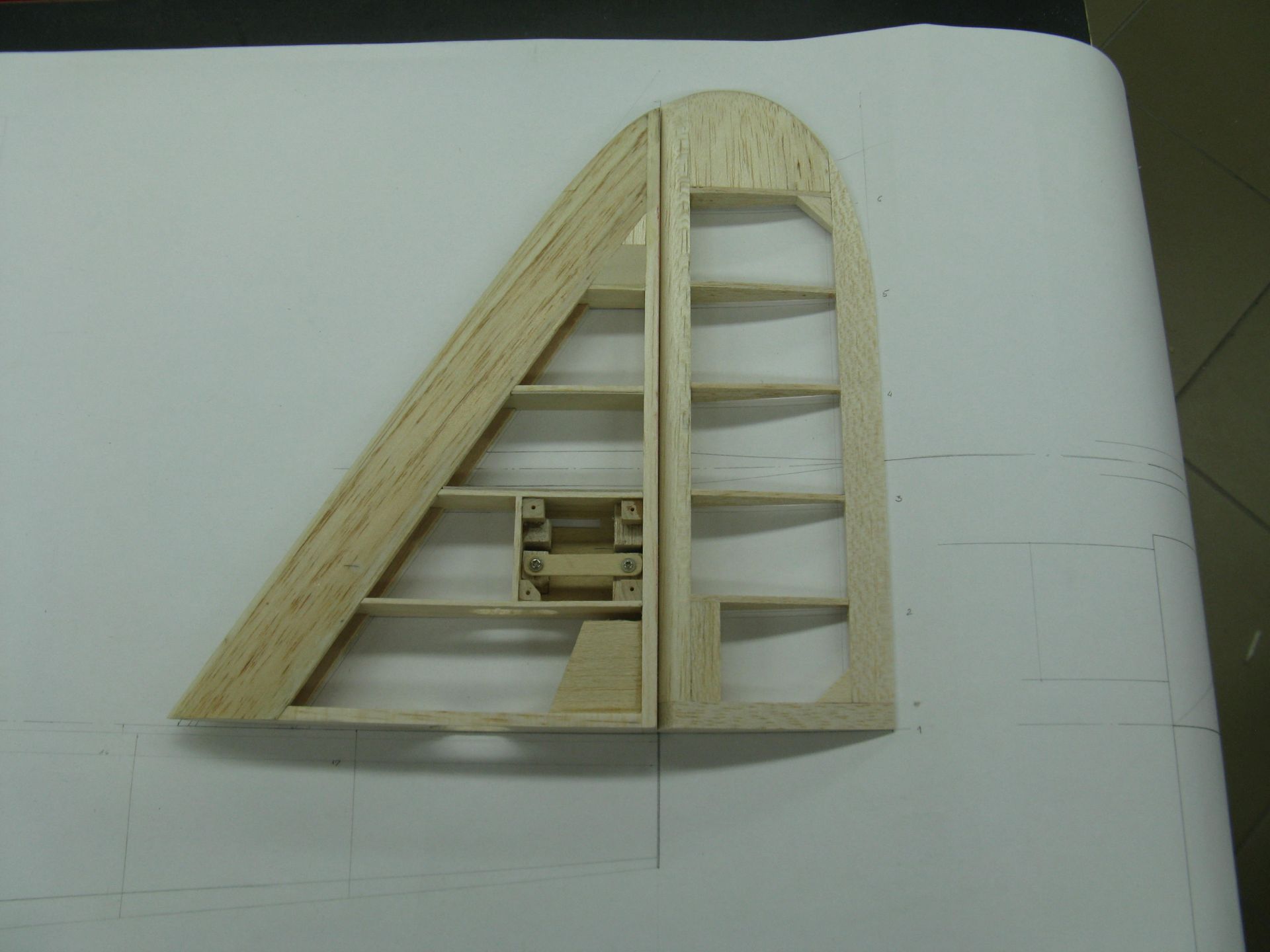

Wykonałem ster kierunku i wzmocniłem dół statecznika pionowego.
IMG_3314.jpg [ 167.73 KiB | Przeglądany 10920 razy ]
IMG_3315.jpg [ 179.16 KiB | Przeglądany 10920 razy ]

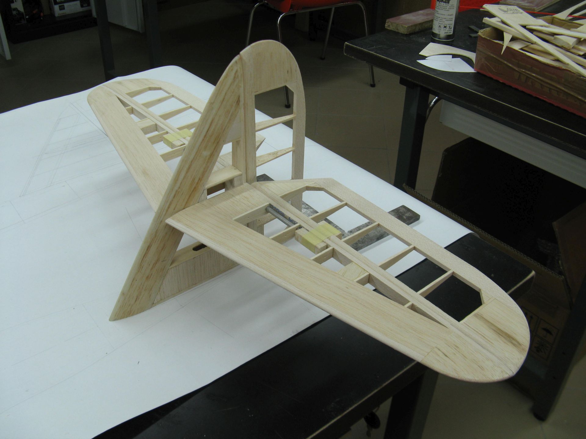

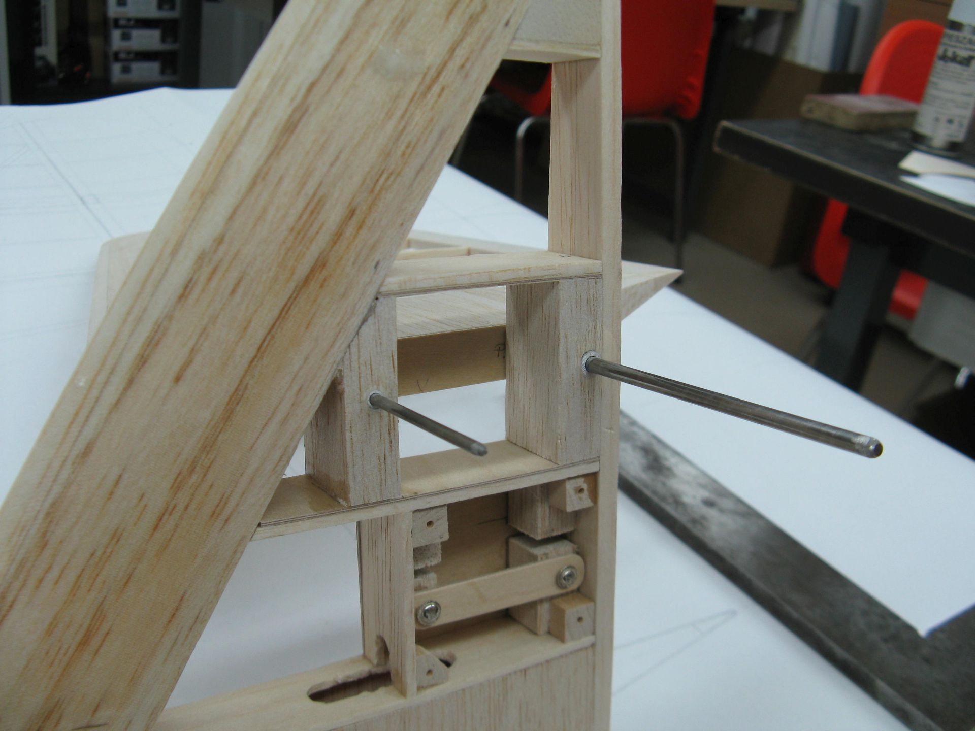

Mocowanie statecznika poziomego zrobiłem wklejając rurki aluminiowe w klocki balsowe, wcześniej wzmacniając żeberka statecznika pionowego sklejką 1mm. Pewnie zamienię później druty stalowe na węglowe kołeczki...a może i nie. ;)

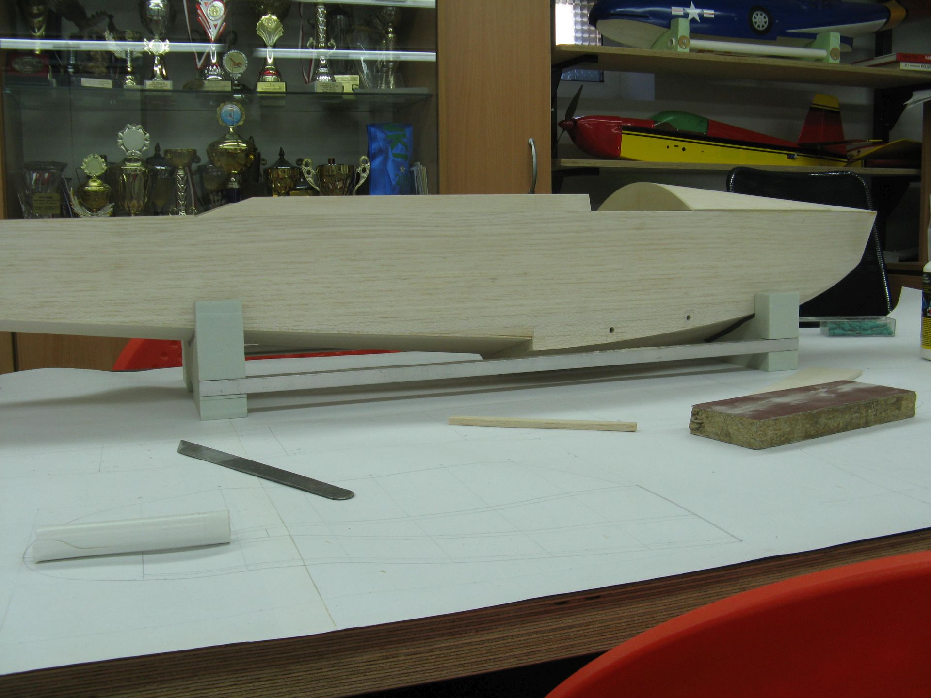

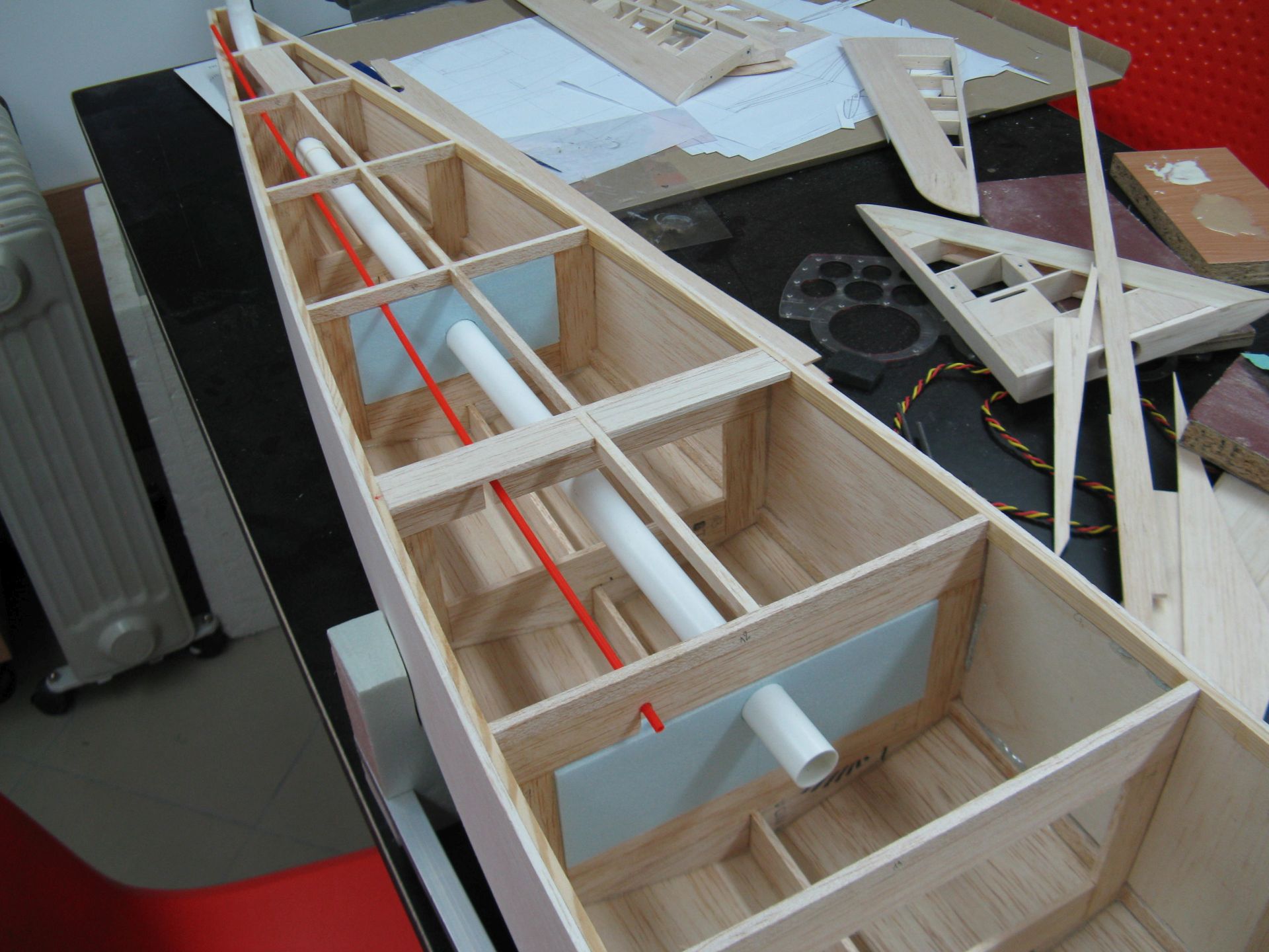

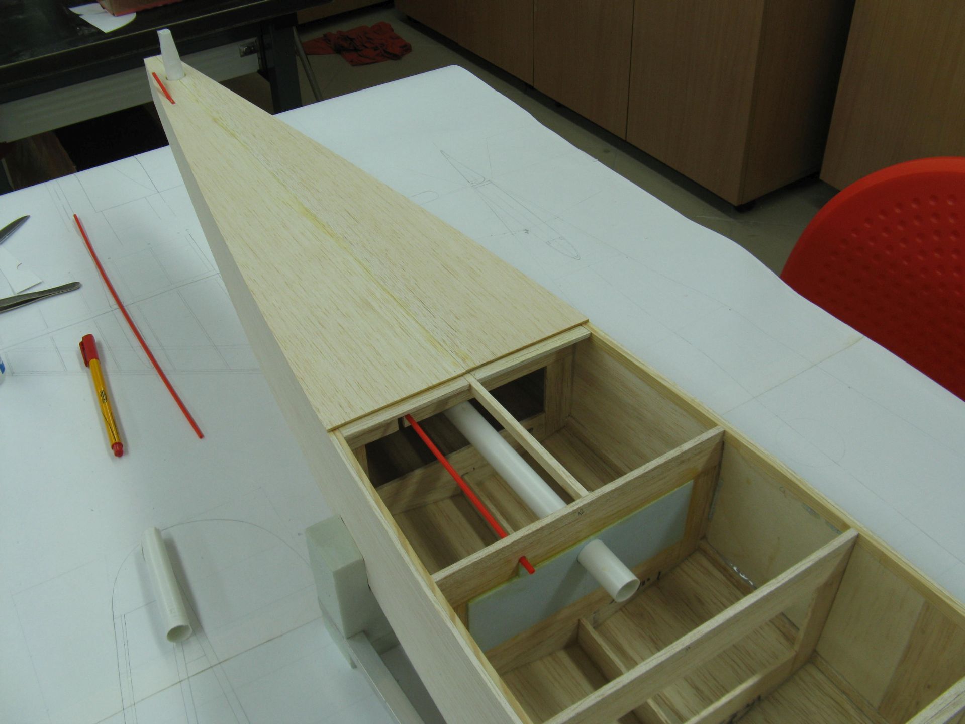

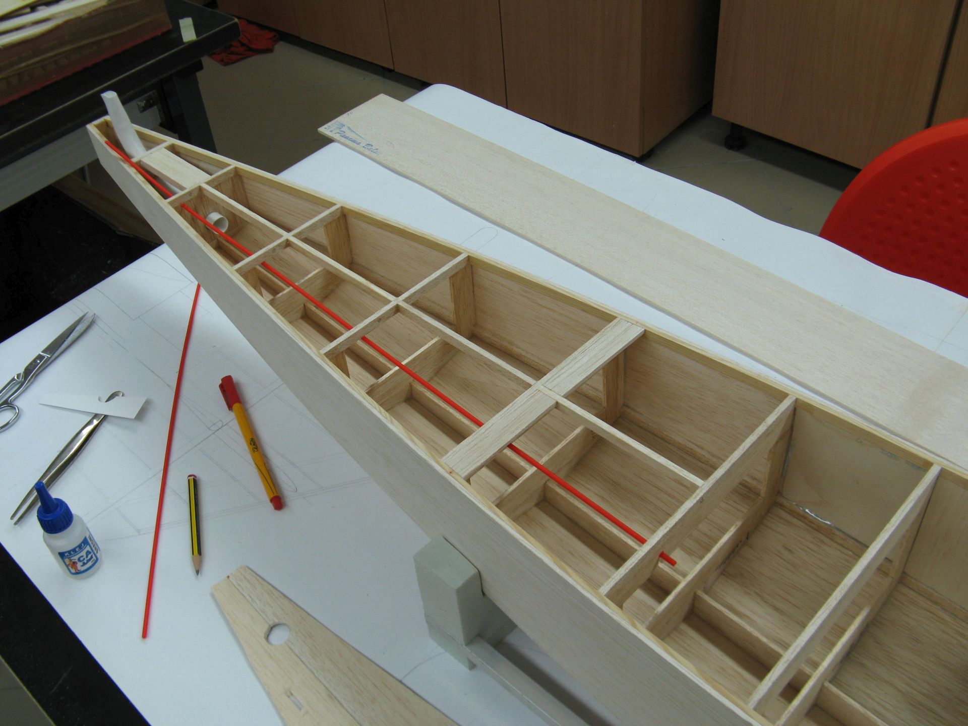

Przed zaklejeniem tylnej części kadłuba (balsa twarda 2mm), musiałem wkleić bowden oraz rurkę do poprowadzenia przedłużacza serwa wysokości. Przy okazji zrobiłem komory wypornościowe w kadłubie, zaklejając środki kilku wręg niebieskim styrodurem. Zawsze to bezpieczniej :D
IMG_3320.jpg [ 264.4 KiB | Przeglądany 10877 razy ]
IMG_3321.jpg [ 293.24 KiB | Przeglądany 10877 razy ]
IMG_3322.jpg [ 212.47 KiB | Przeglądany 10877 razy ]

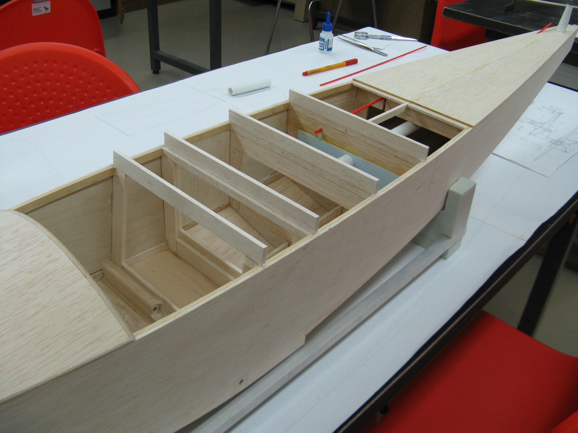

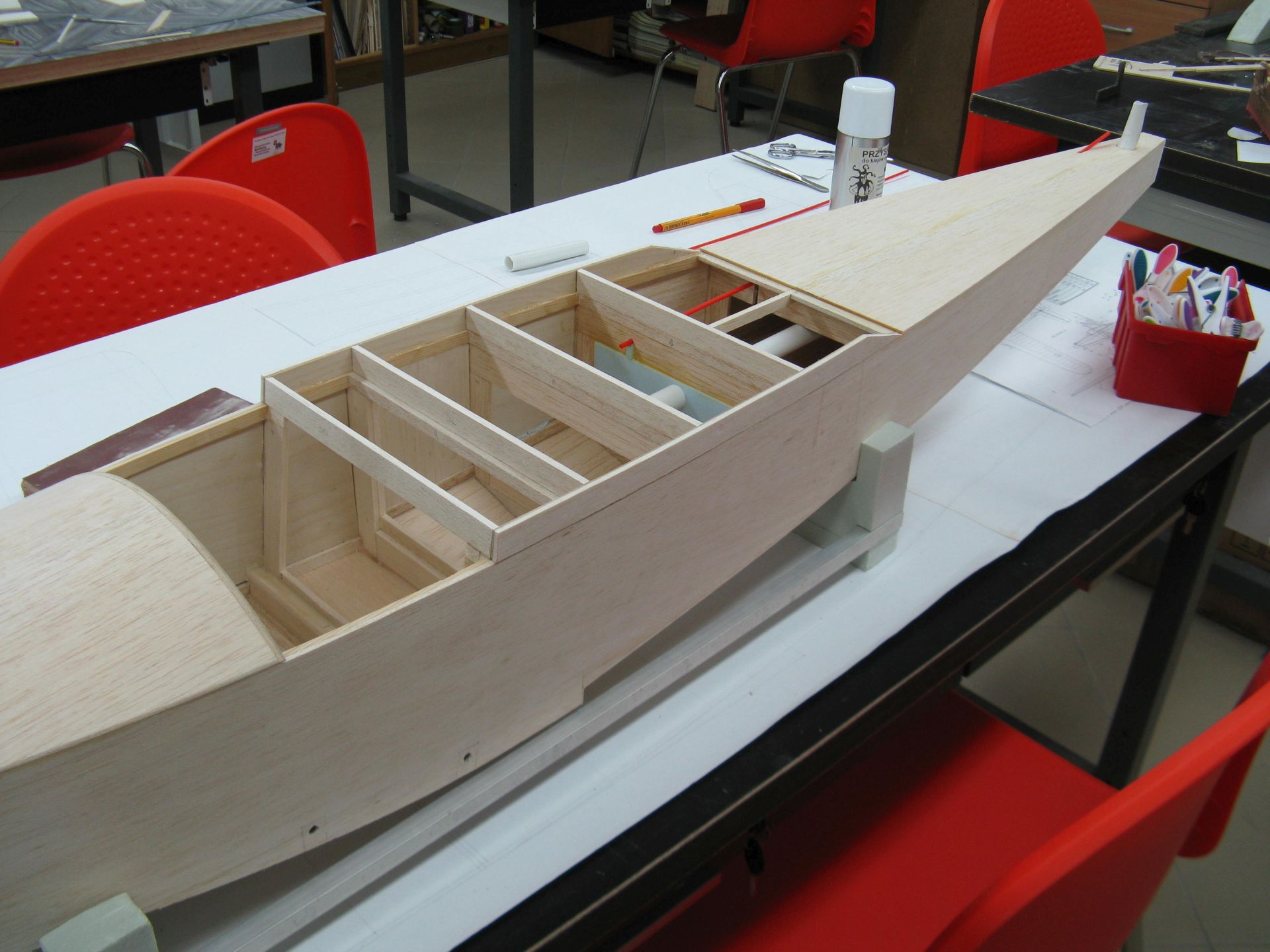

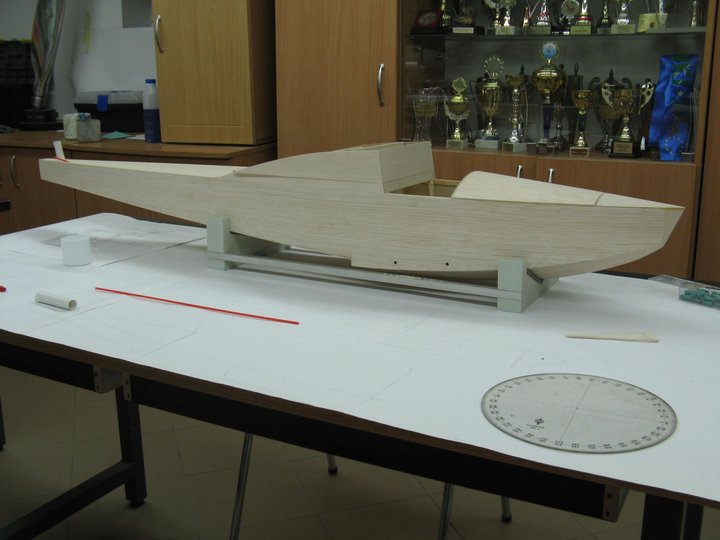

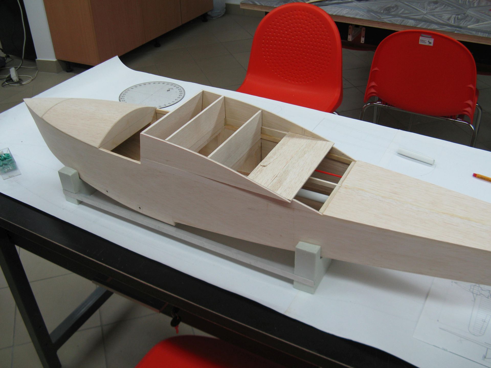

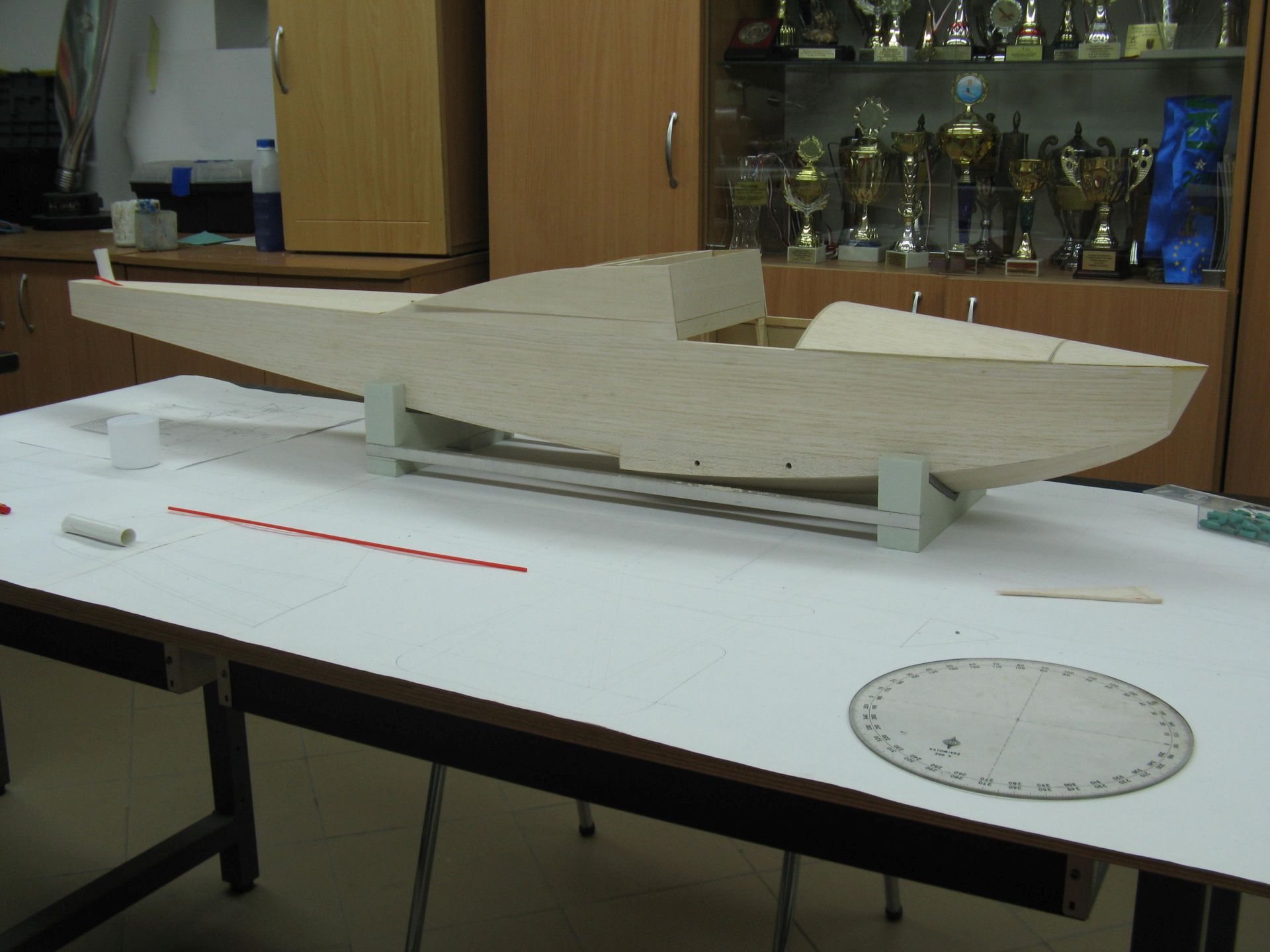

Kadłuba ciąg dalszy.
IMG_3323.jpg [ 248.45 KiB | Przeglądany 10855 razy ]
IMG_3324.jpg [ 256.22 KiB | Przeglądany 10855 razy ]
IMG_3325.jpg [ 252.36 KiB | Przeglądany 10855 razy ]
IMG_3326.jpg [ 224.17 KiB | Przeglądany 10855 razy ]
IMG_3327.jpg [ 214.29 KiB | Przeglądany 10855 razy ]

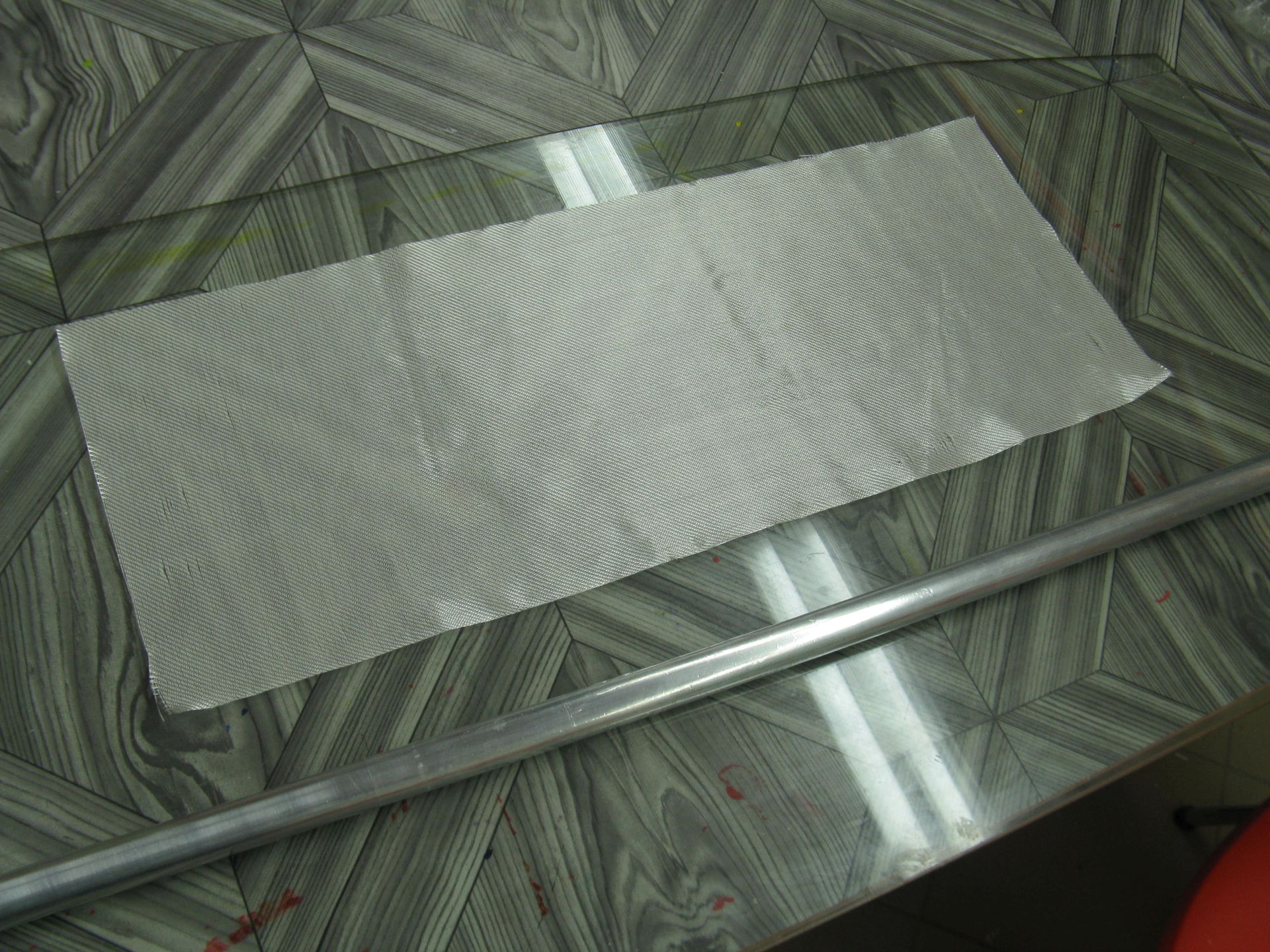

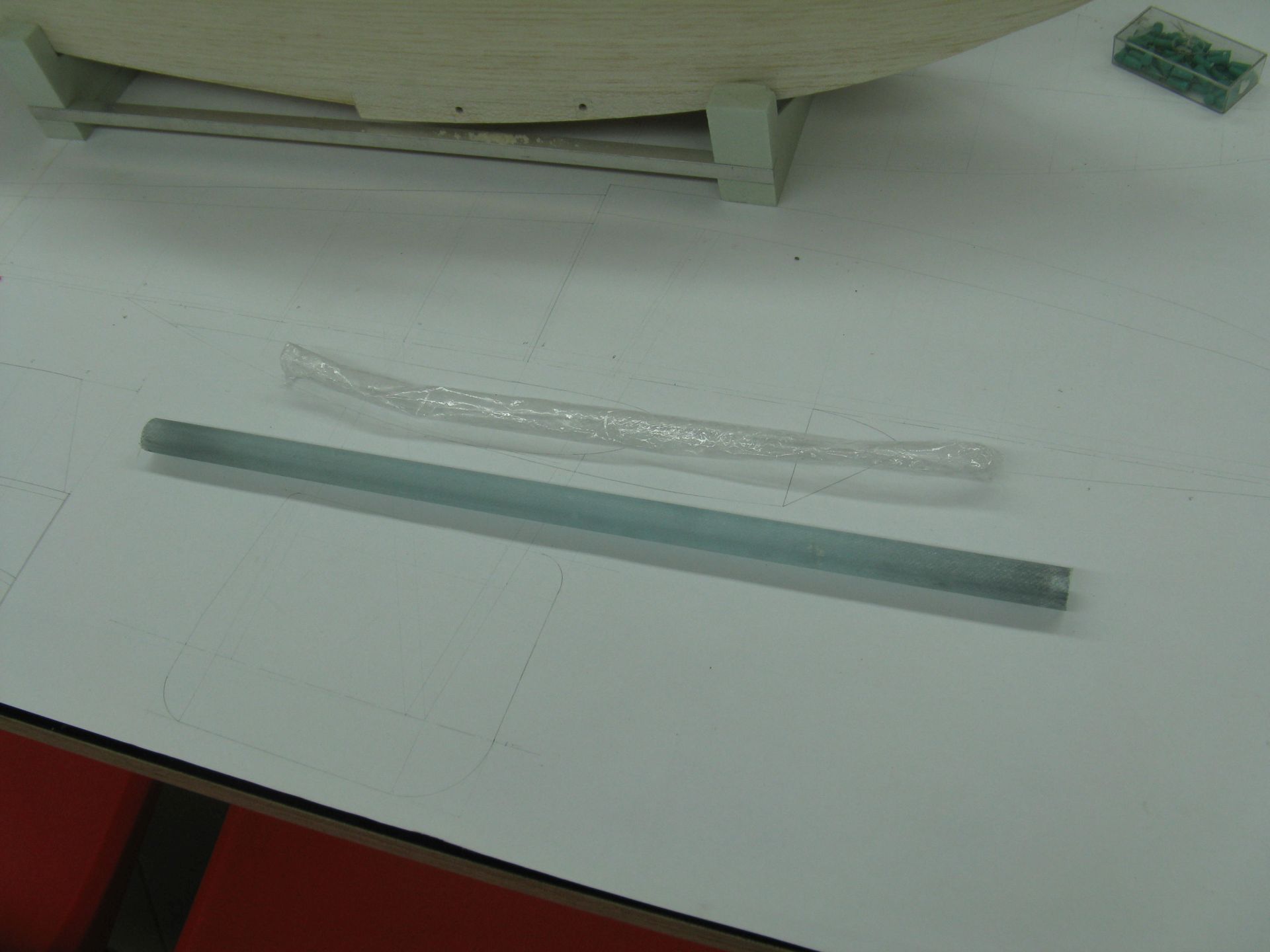

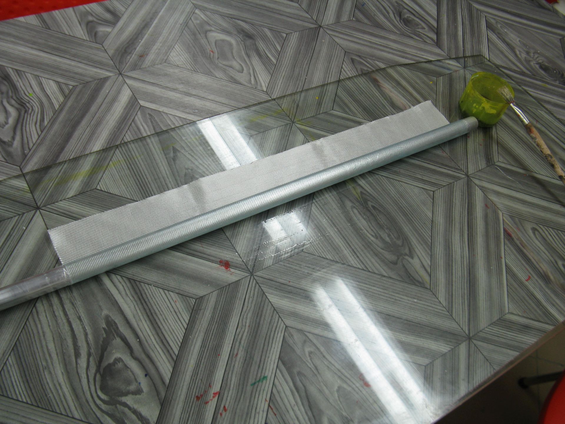

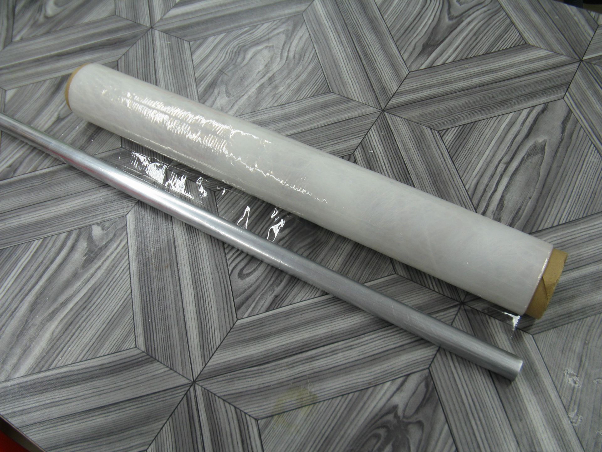

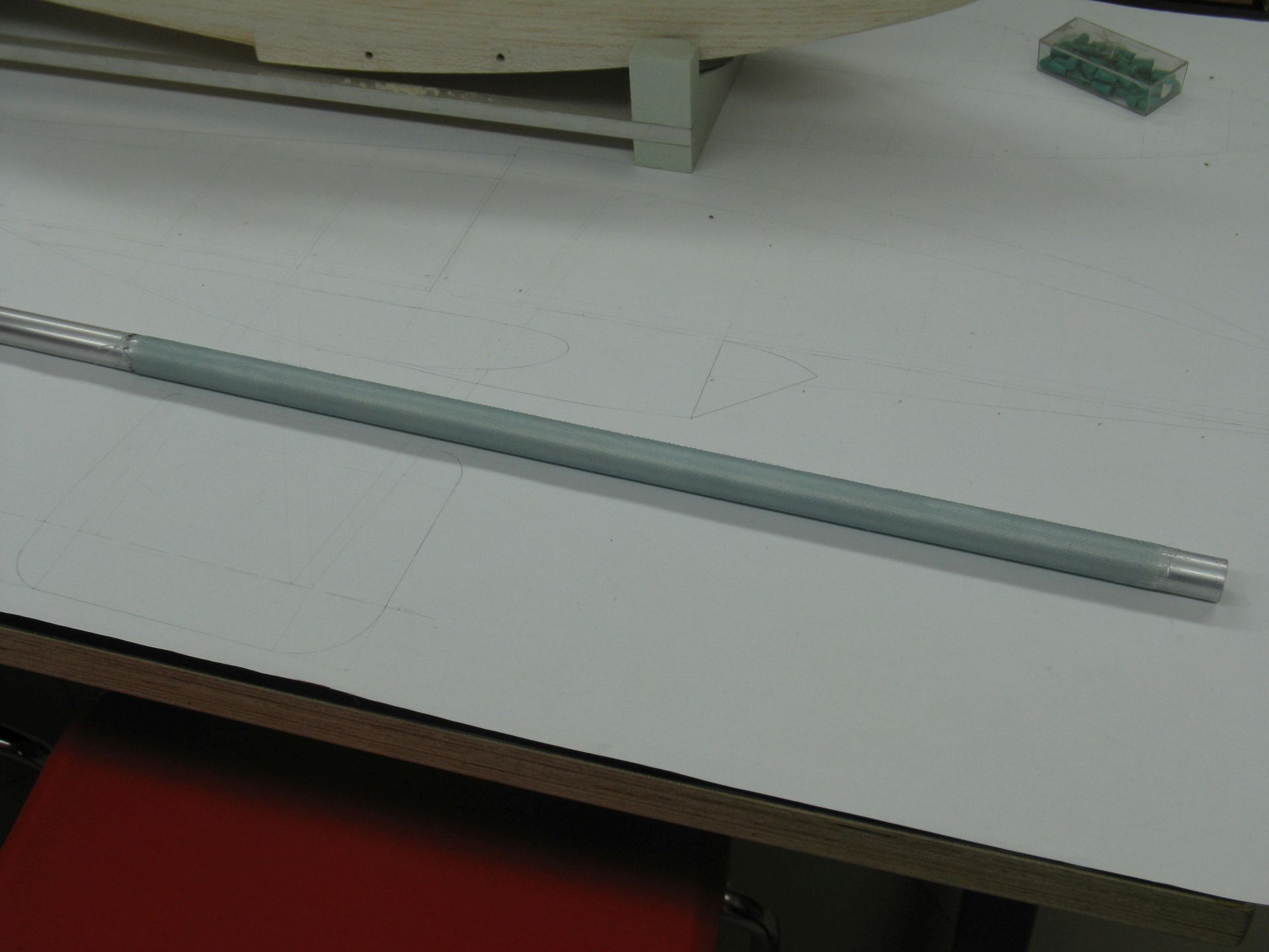

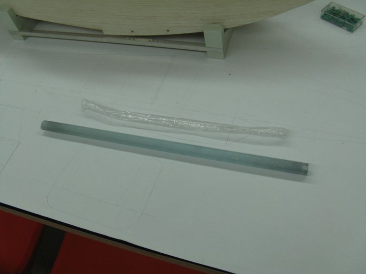

Skrzydła będą osadzone na bagnecie z rury alu. 20mm, więc musiałem nawinąć rurki laminatowe jako kieszenie. W pierwszej kolejności nawoskowałem bagnet, a dla odpowiedniego luzu zawinąłem jedną warstwę cienkiej folii (streczu). Przygotowałem prostokąt z tkaniny szklanej 80g/m, aby nawinąć 3 warstwy. Żywica epoksydowa, pędzelek i odrobina cierpliwości i wprawy i jest gotowa kieszeń. Na ostatnim zdjęciu obok rurki laminatowej jest położony, wyciągnięty ze środka strecz.
IMG_3329.jpg [ 398.72 KiB | Przeglądany 10830 razy ]
IMG_3330.jpg [ 492.78 KiB | Przeglądany 10830 razy ]
IMG_3331.jpg [ 403.41 KiB | Przeglądany 10830 razy ]
IMG_3328.jpg [ 150.67 KiB | Przeglądany 10830 razy ]
IMG_3332.jpg [ 145.64 KiB | Przeglądany 10830 razy ]

Do robienia rurek polecam rękawy szklane. Wykonanie kieszeni z rękawa to banał w porównaniu do nawijania rurki z kawałka tkaniny. Rękawy dostępne są np. w Modelmaking za niewielkie pieniądze.

Rękawy są bardzo dobre zwłaszcza do rurek o małej średnicy, których nie da się nawinąć z kawałka płótna.

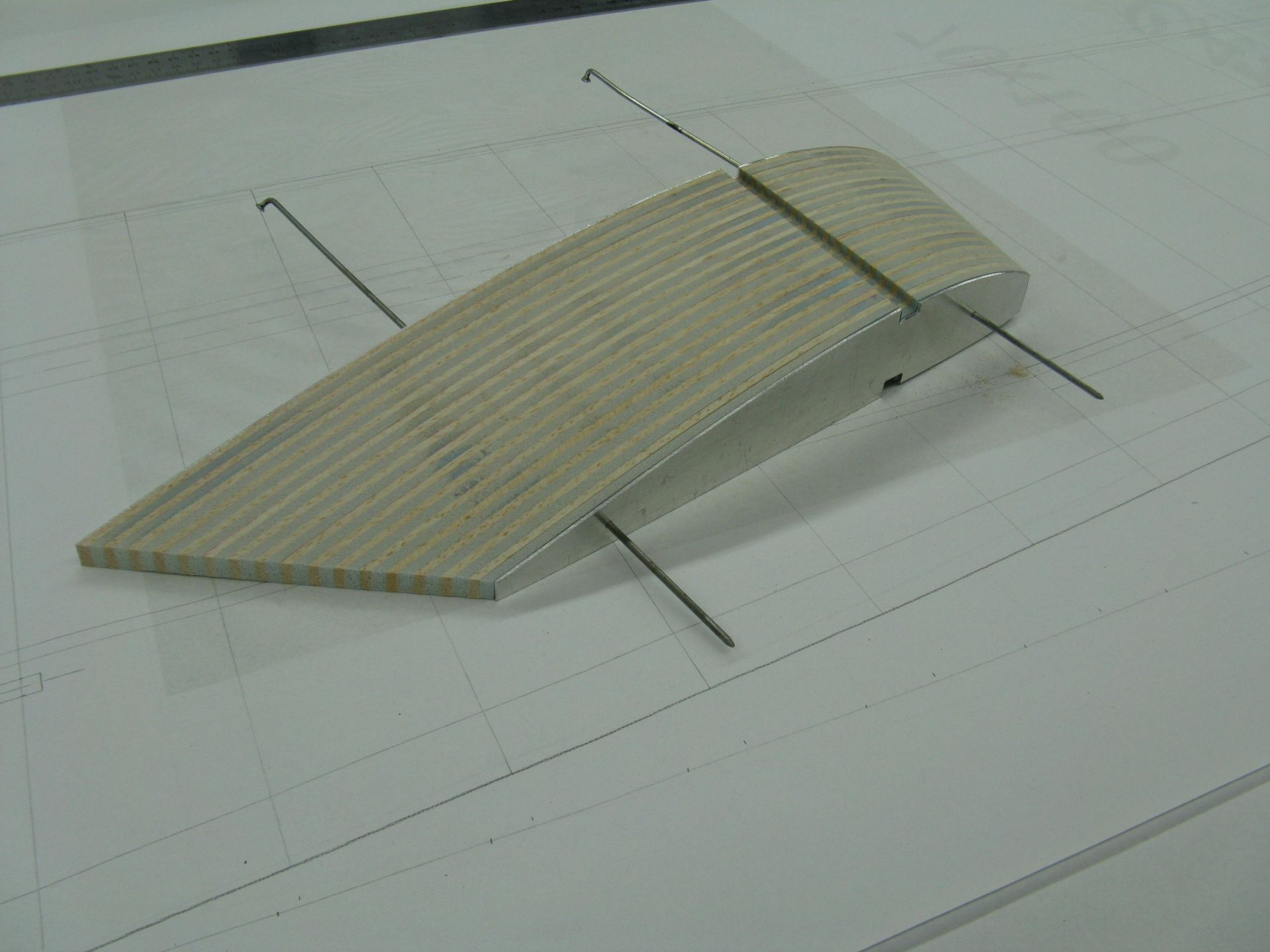

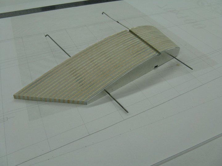

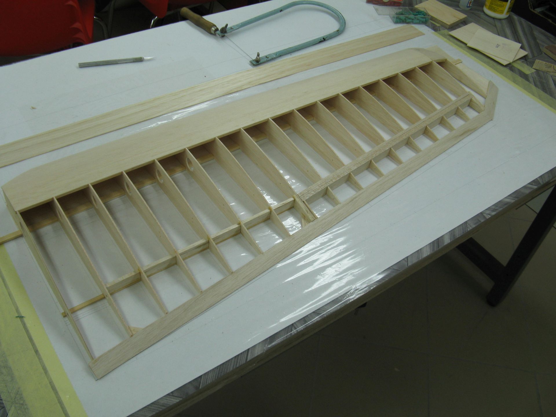

Czas na skrzydełka ;)
IMG_3333.jpg [ 251.56 KiB | Przeglądany 10794 razy ]
IMG_3334.jpg [ 176.43 KiB | Przeglądany 10794 razy ]
Krzysiek

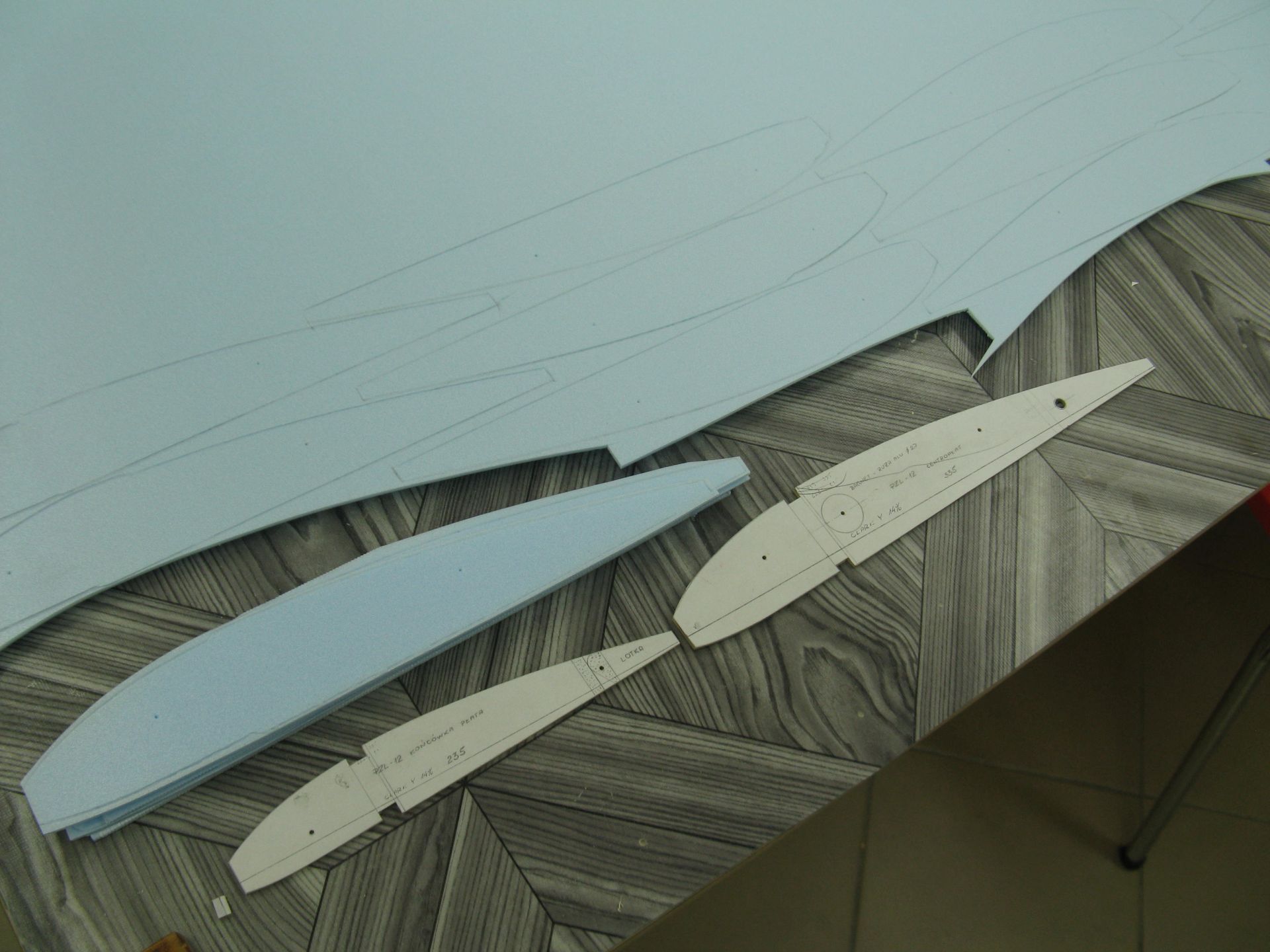

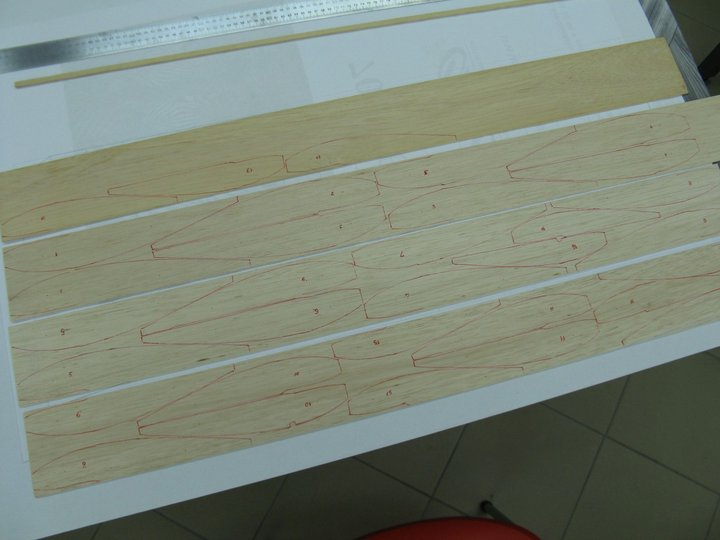

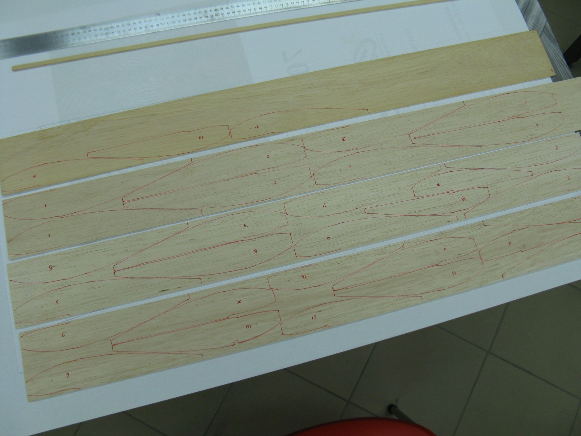

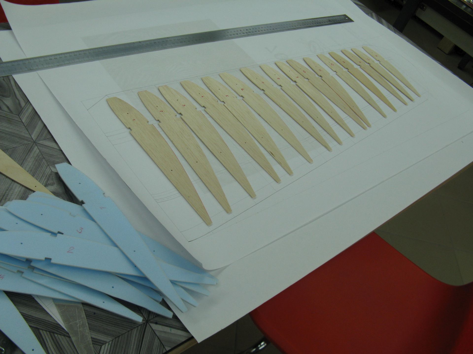

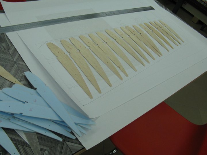

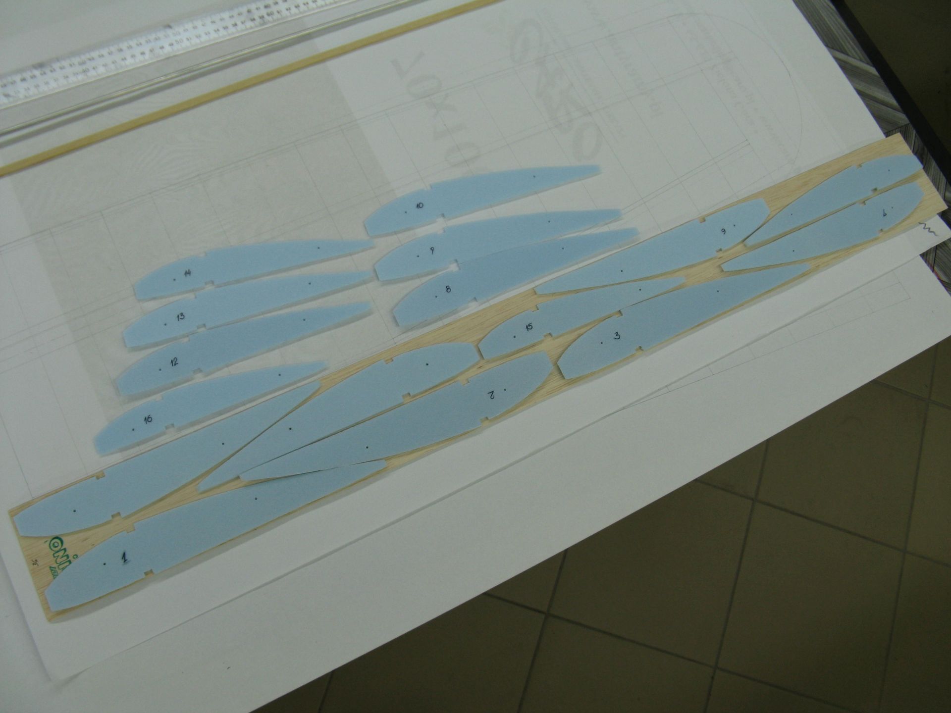

Skrzydło ma skos, więc aby nie przerabiać balsy na wióry, postanowiłem zrobić najpierw szabloniki żeber z niebieskiego podkładu pod panele, aby sensownie rozmieścić je na desce balsowej. W ten sposób nie ma zbyt dużych odpadów. Można to zrobić oczywiście w programie komputerowym, ale nie umiem, więc zrobiłem to ręcznie...bo umiem.
IMG_3335.jpg [ 174.25 KiB | Przeglądany 10761 razy ]
IMG_3336.jpg [ 239.34 KiB | Przeglądany 10761 razy ]
IMG_3337.jpg [ 191.26 KiB | Przeglądany 10761 razy ]
IMG_3338.jpg [ 210.46 KiB | Przeglądany 10761 razy ]

Post: 11 lip 2016, o 19:54
Posty: 177
Lokalizacja: Olsztyn
kesto pisze:
.......Można to zrobić oczywiście w programie komputerowym, ale nie umiem, więc zrobiłem to ręcznie...bo umiem.
Pewnikiem kolega słyszał o takim programie http://www.profili2.com/eng/default.asp
Program automatycznie wykreśla żebra i trwa to kilka chwil ........ :D
Pozdrawiam - Krzysztof

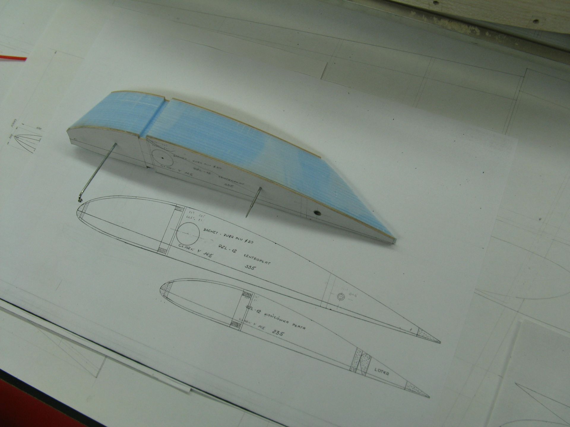

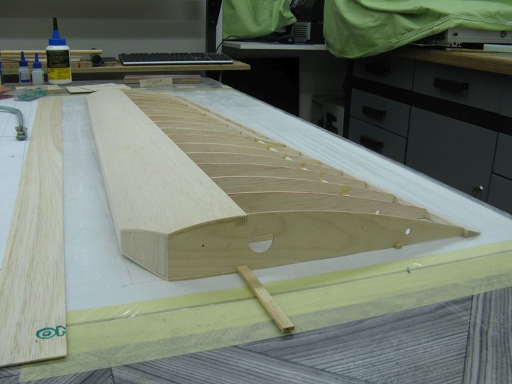

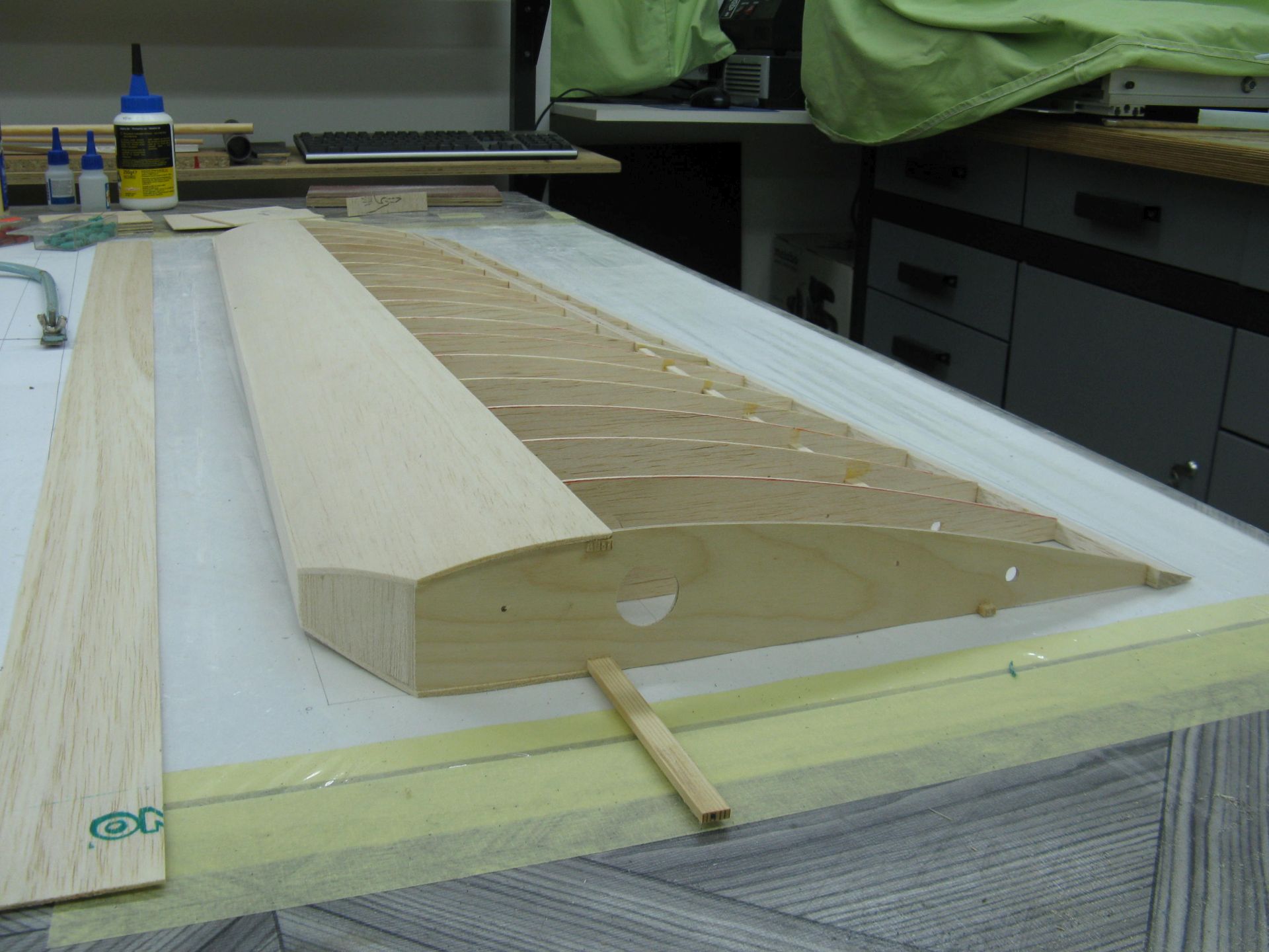

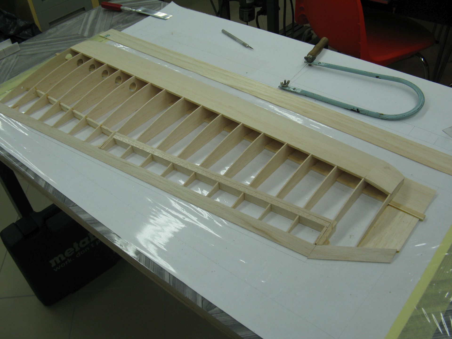

Oklejenie kesonu balsą 2mm i zrobienie lotki.
IMG_0175.jpg [ 227.97 KiB | Przeglądany 10674 razy ]
IMG_0174.jpg [ 253.65 KiB | Przeglądany 10674 razy ]
IMG_0173.jpg [ 230.5 KiB | Przeglądany 10674 razy ]
