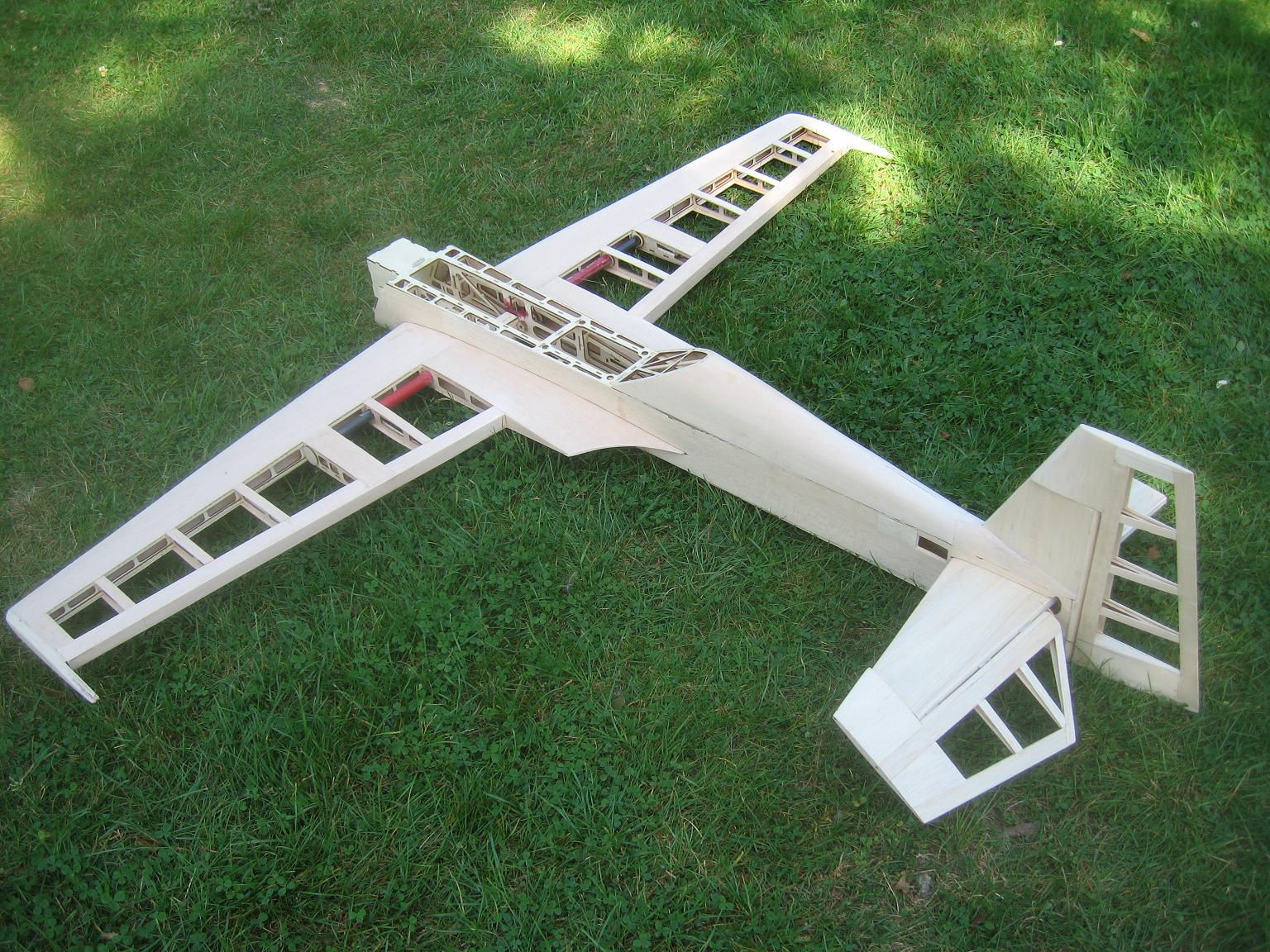

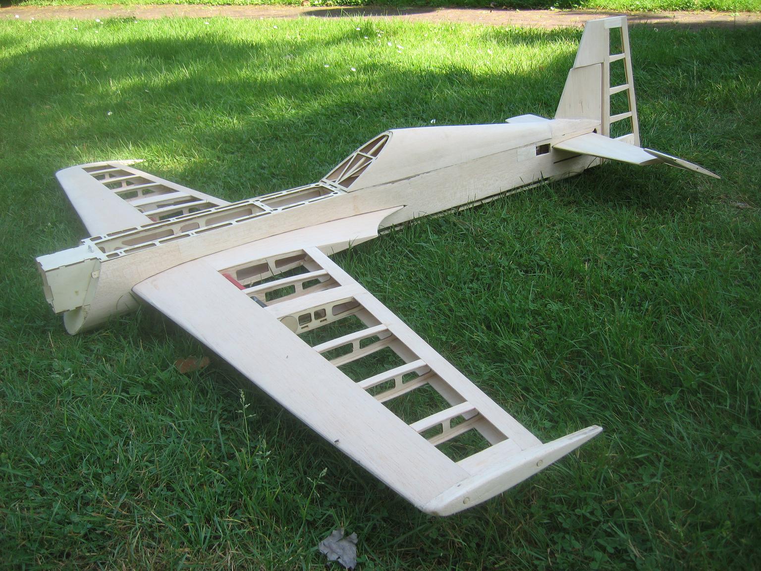

No i doczekałem się dzięki Sławkowi Su-29. Natychmiast przystąpiłem do składania. Oto efekt na dzień dzisiejszy.
img0045rw.jpg [ 109.27 KiB | Przeglądany 6570 razy ]
img0049gh.jpg [ 224.21 KiB | Przeglądany 6570 razy ]
img0051eg.jpg [ 221.64 KiB | Przeglądany 6570 razy ]
img0050hi.jpg [ 180.5 KiB | Przeglądany 6570 razy ]

Ze szlifowaniem nie było większego problemu. Trochę nałykałem się kurzu i to wszystko. Sławku - jak okreslić środek ciężkości?
Post: 9 sie 2012, o 19:57
Możesz na drugim żeberku skrzydła odmierzyć 1/3 cięciwy i tam w przybliżeniu wyjdzie SC. Można wyliczyć to ze wzorów zamieszczonych w Miniaturowym lotnictwie lub za pomocą programów. I tak będzie go trzeba skorygowac doświadczalnie.

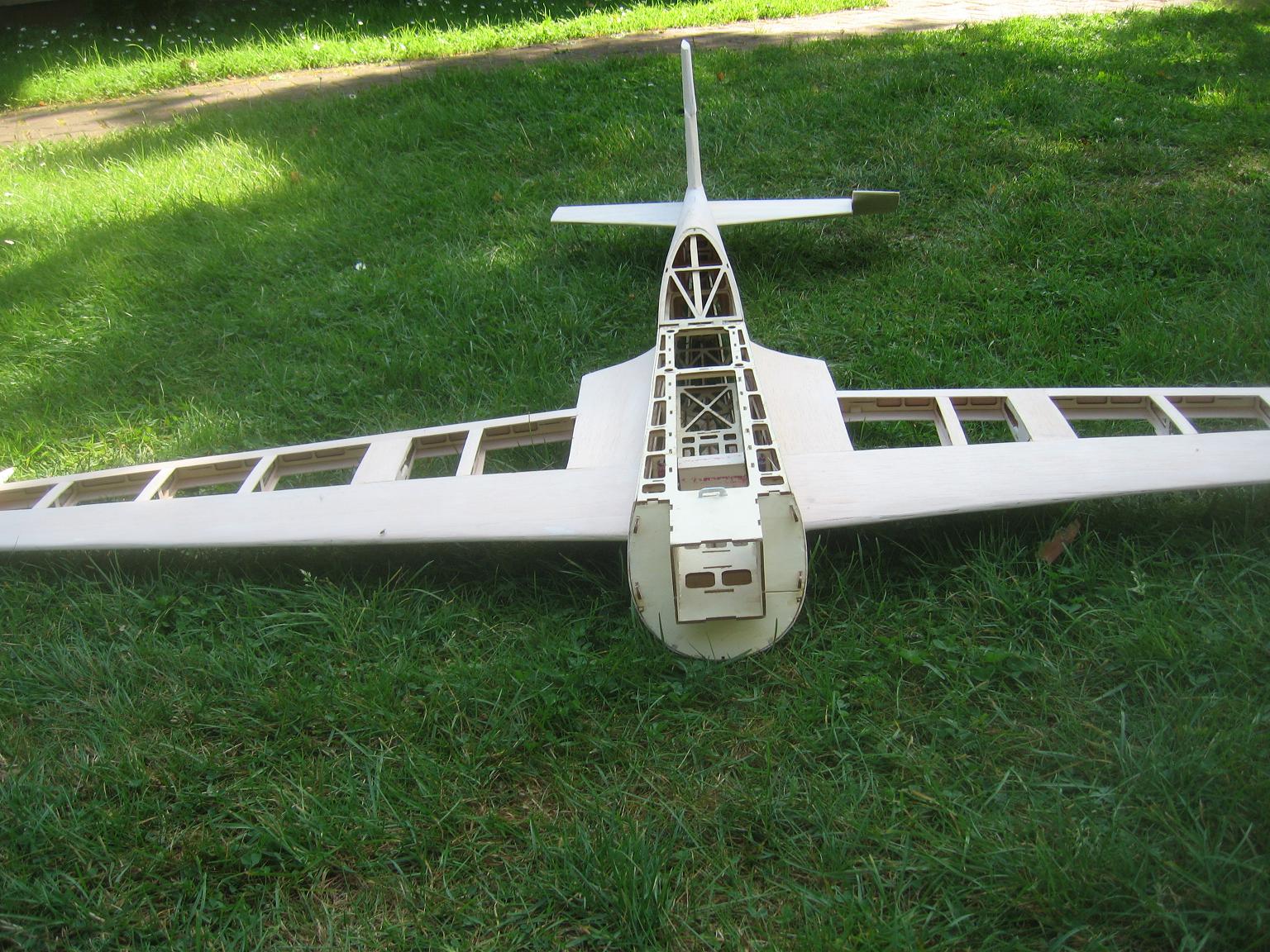

Wyprowadziłem swojego Su--wa 29 "na pole"
