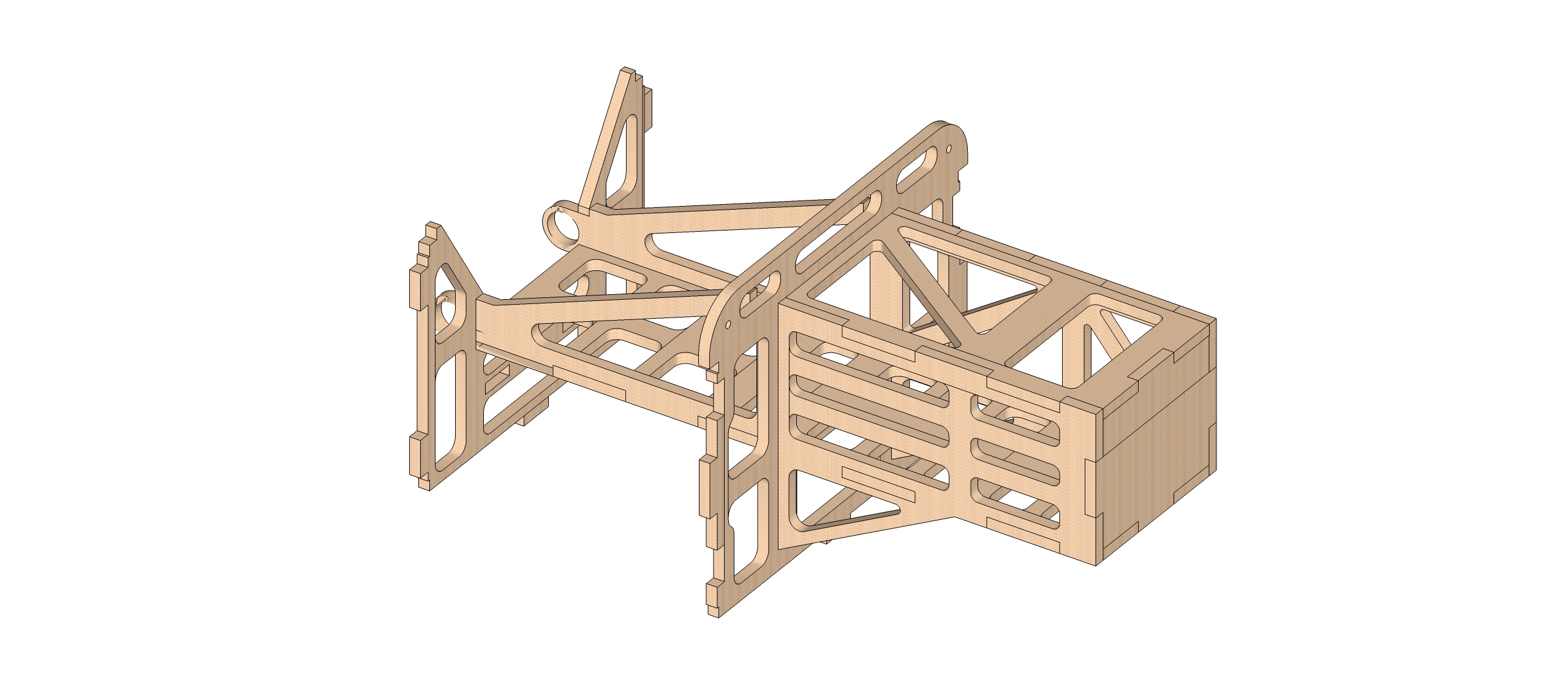

Poszerzyłem domek silnika. W poprzedniej wersji był problem z wsunięciem niektórych pakietów (tych którym przewody wystawały z boku pakietu)

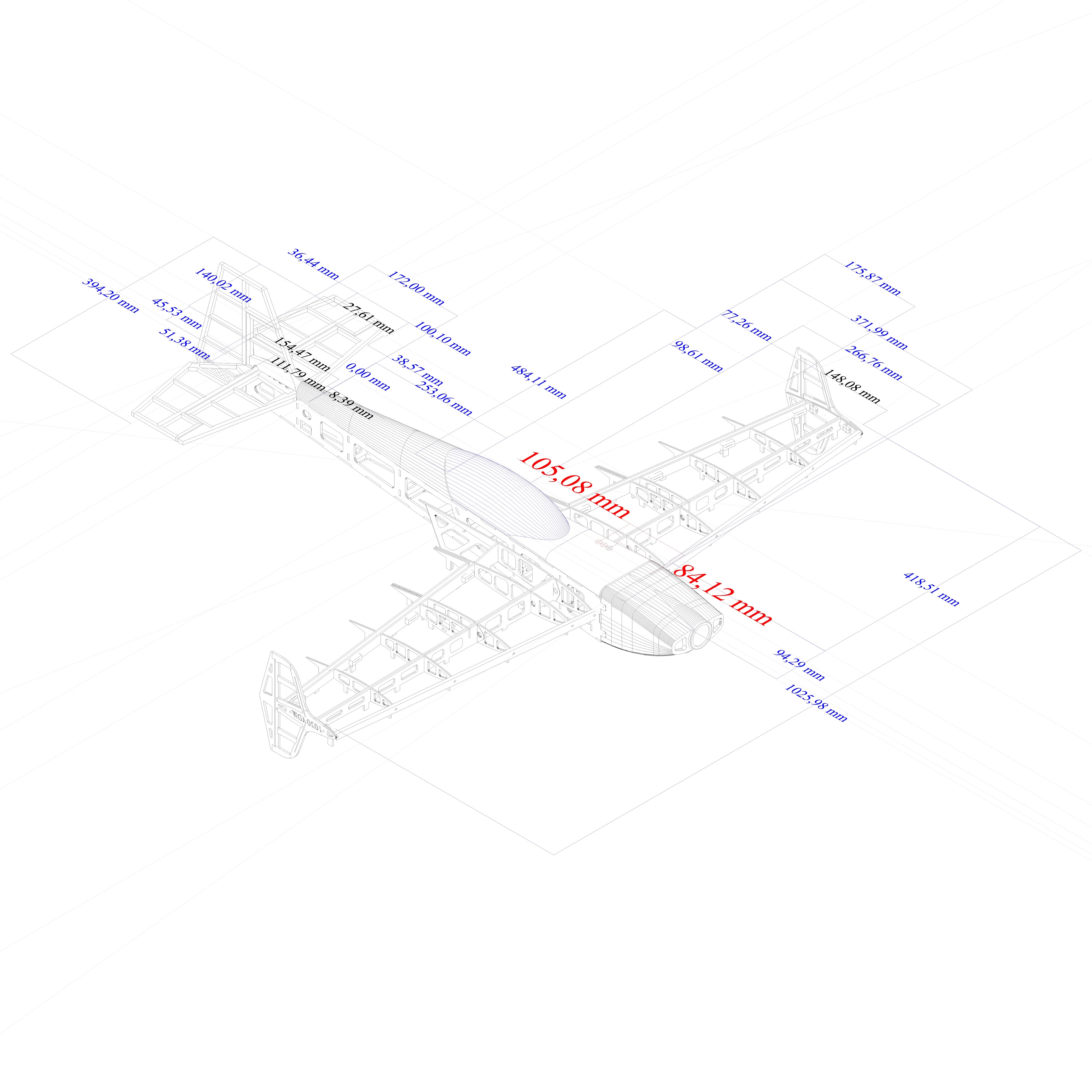

Bardzo fajny model. Czy dostępne są do tej katanki jeszcze jakieś rysunki ?
Post: 2 maja 2025, o 17:49
Rysunków jako takich nie ma, mam pliki do wycinania laserowego ale z wiadomych względów ich nie udostępniam. Mogę się zorientować ile by kosztowało wycięcie takiej katanki.
Gdyby nie to że musze dokończyć kobuza i moskita to może bym się sam skusił na ten modelik. On składa się jak puzzle :D
To ostatnia wersja :)
