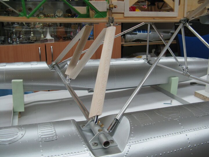

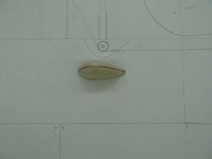

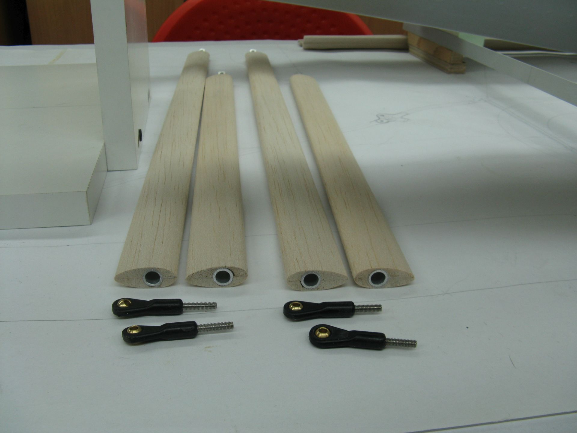

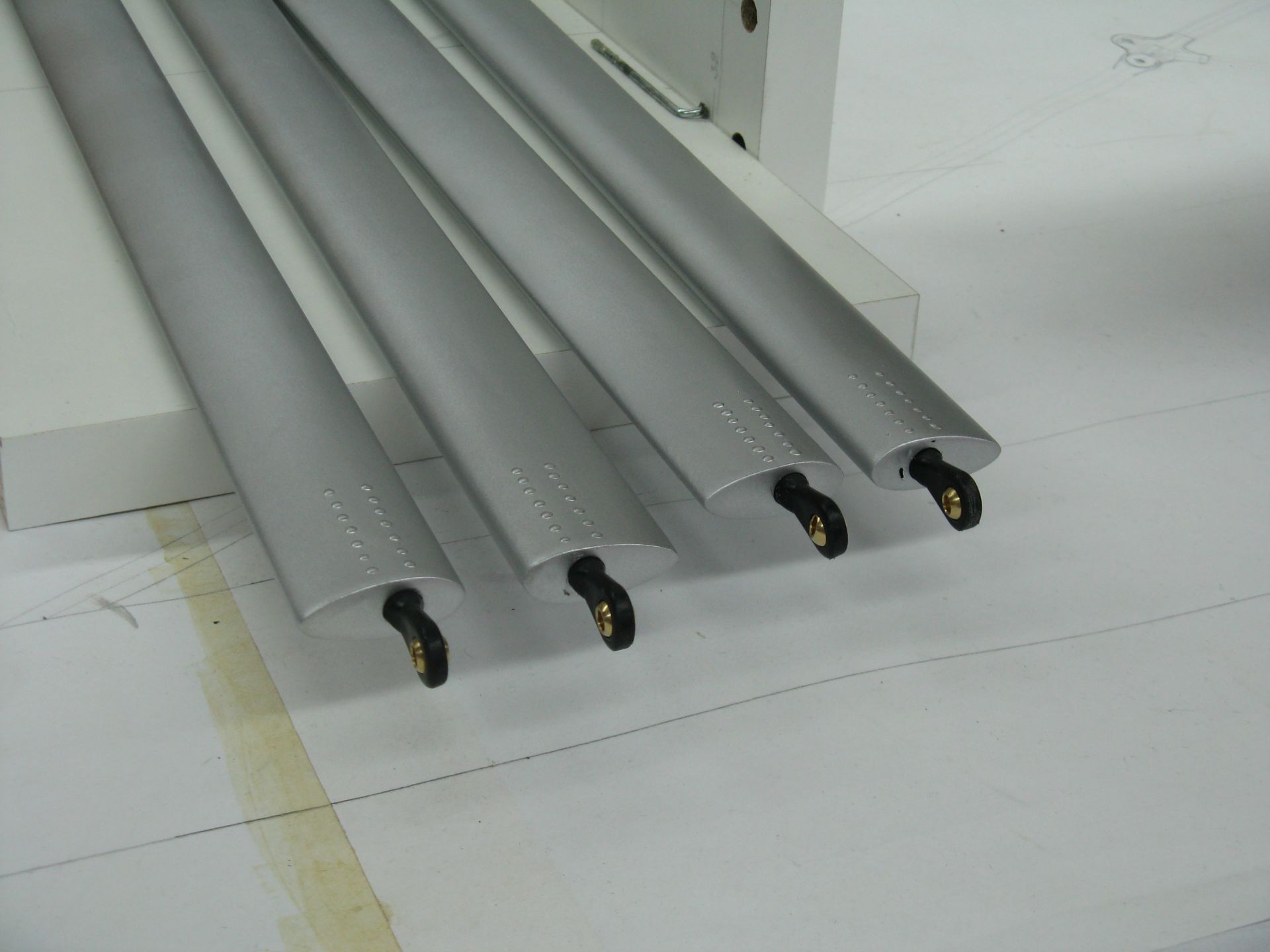

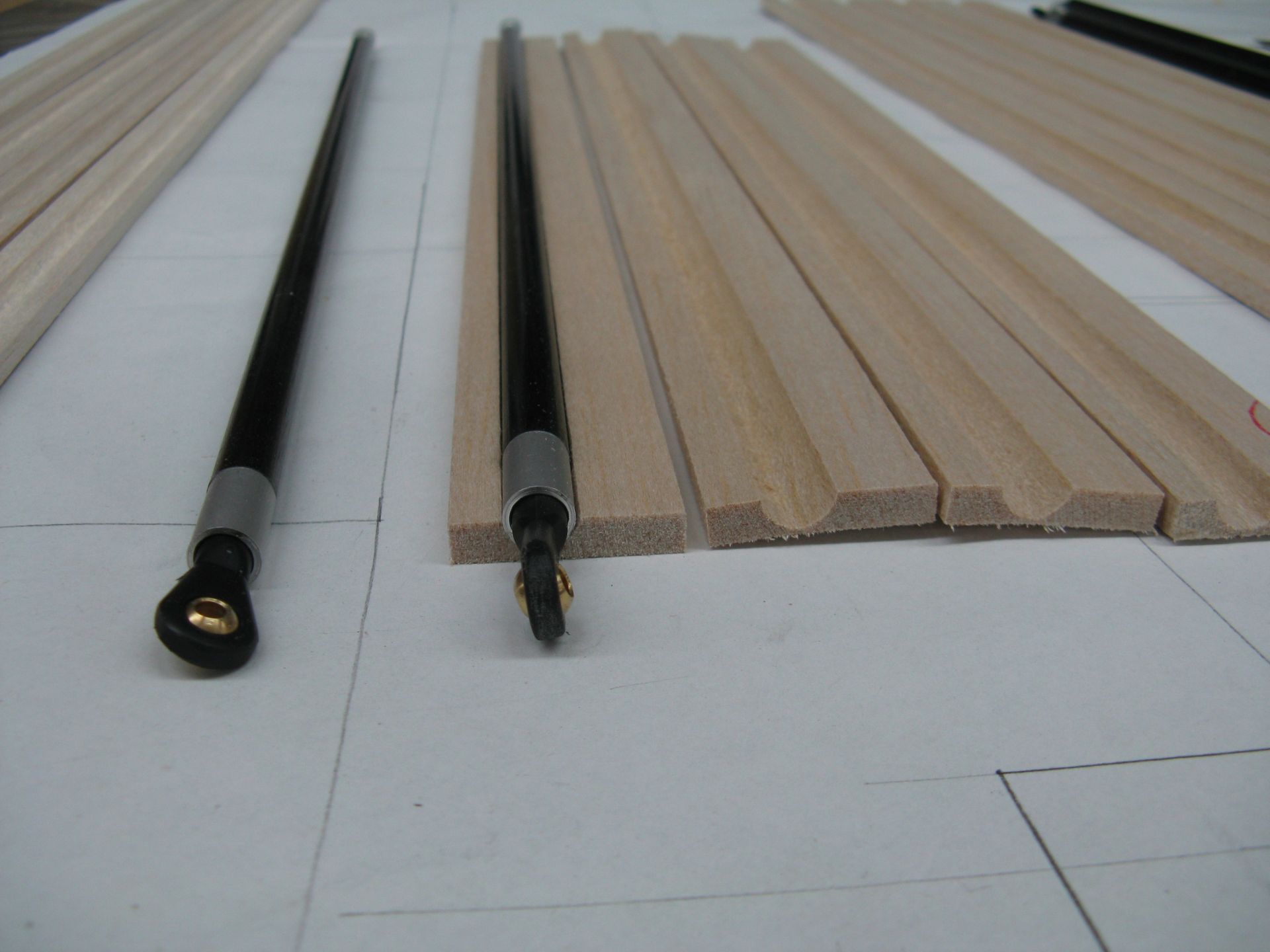

Oprofilowanie zastrzałów i elementów podłodzia.
r381.jpg [ 179.4 KiB | Przeglądany 13409 razy ]
r382.jpg [ 162.53 KiB | Przeglądany 13409 razy ]
r383.jpg [ 299.03 KiB | Przeglądany 13409 razy ]
Krzysiek

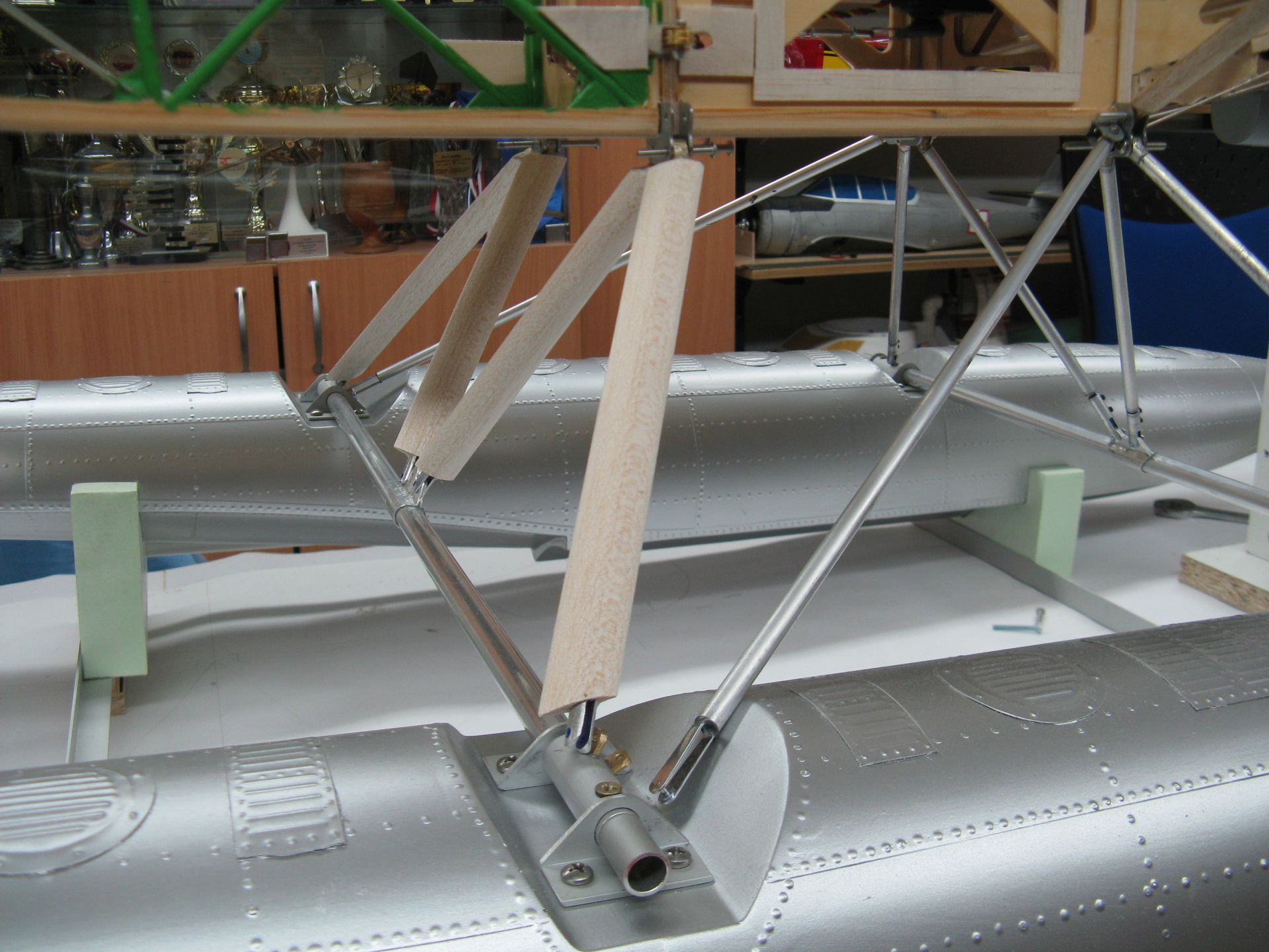

Oprofilowanie skończone, teraz trzeba zalaminować.
r384.jpg [ 254.87 KiB | Przeglądany 12954 razy ]
r385.jpg [ 271.16 KiB | Przeglądany 12954 razy ]
r386.jpg [ 293.1 KiB | Przeglądany 12954 razy ]
r387.jpg [ 305.63 KiB | Przeglądany 12954 razy ]
Krzysiek

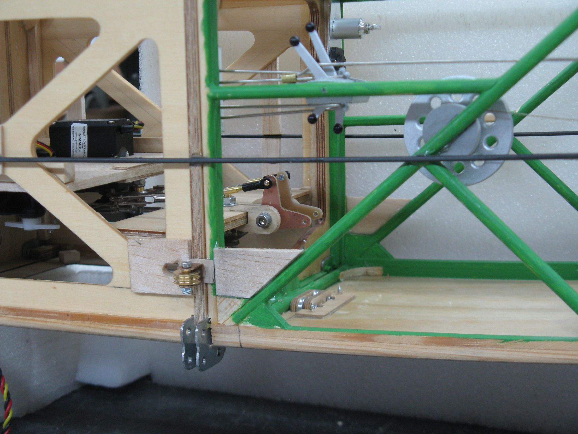

Lokalizacja: Ełk

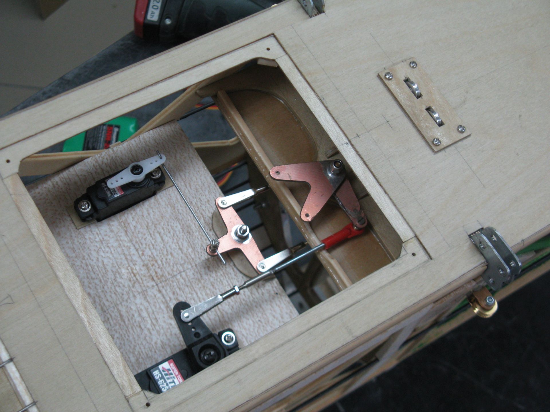

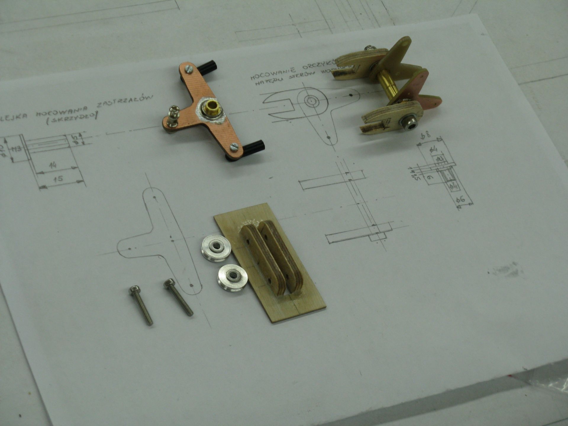

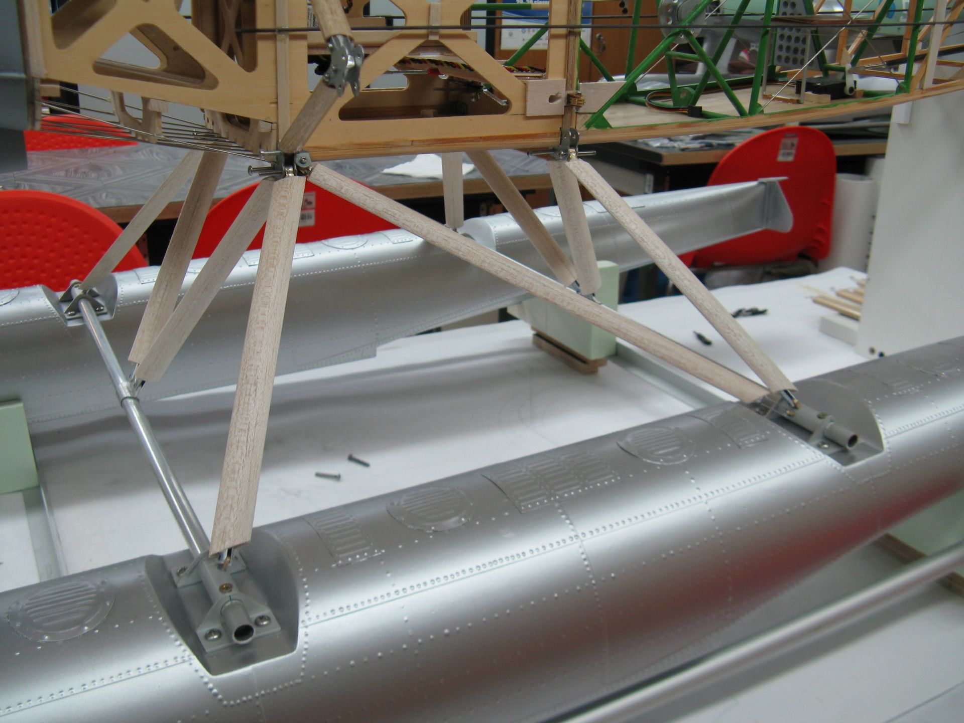

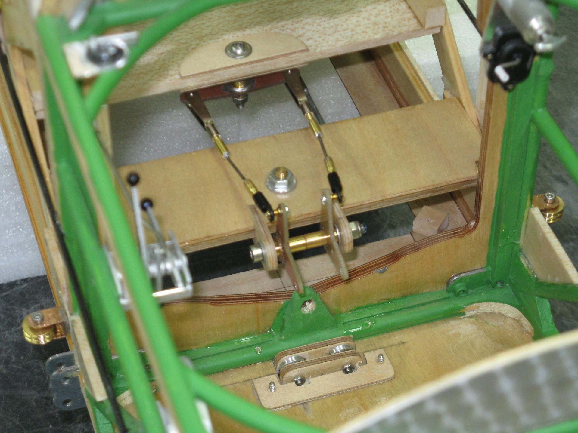

Mechanizm napędu sterów wodnych w Lublinie.
r391.jpg [ 167.21 KiB | Przeglądany 12787 razy ]
r392.jpg [ 302.96 KiB | Przeglądany 12787 razy ]
r393.jpg [ 305.92 KiB | Przeglądany 12787 razy ]
r394.jpg [ 289.95 KiB | Przeglądany 12787 razy ]
Krzysiek

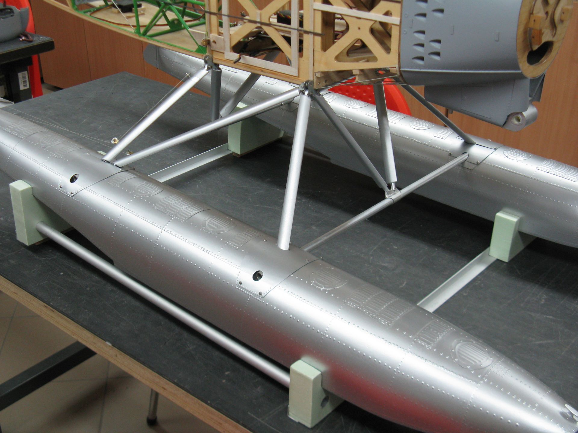

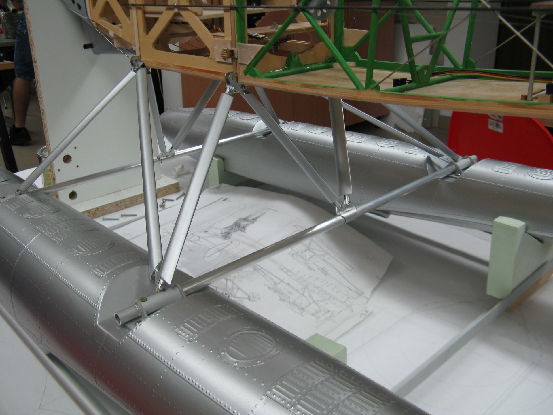

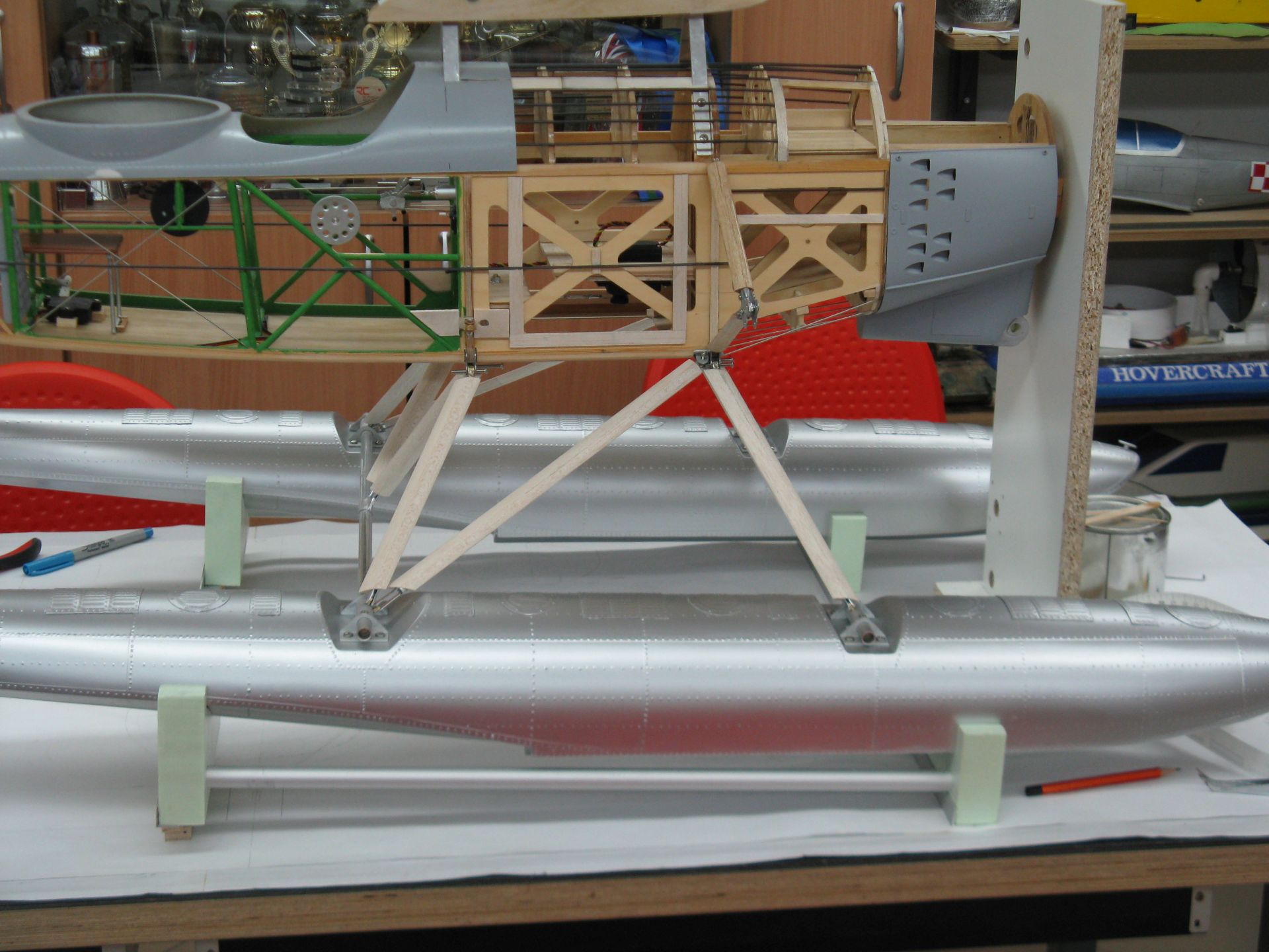

Połączone linkami.
r395.jpg [ 253.7 KiB | Przeglądany 12739 razy ]
r396.jpg [ 205.34 KiB | Przeglądany 12739 razy ]
Krzysiek

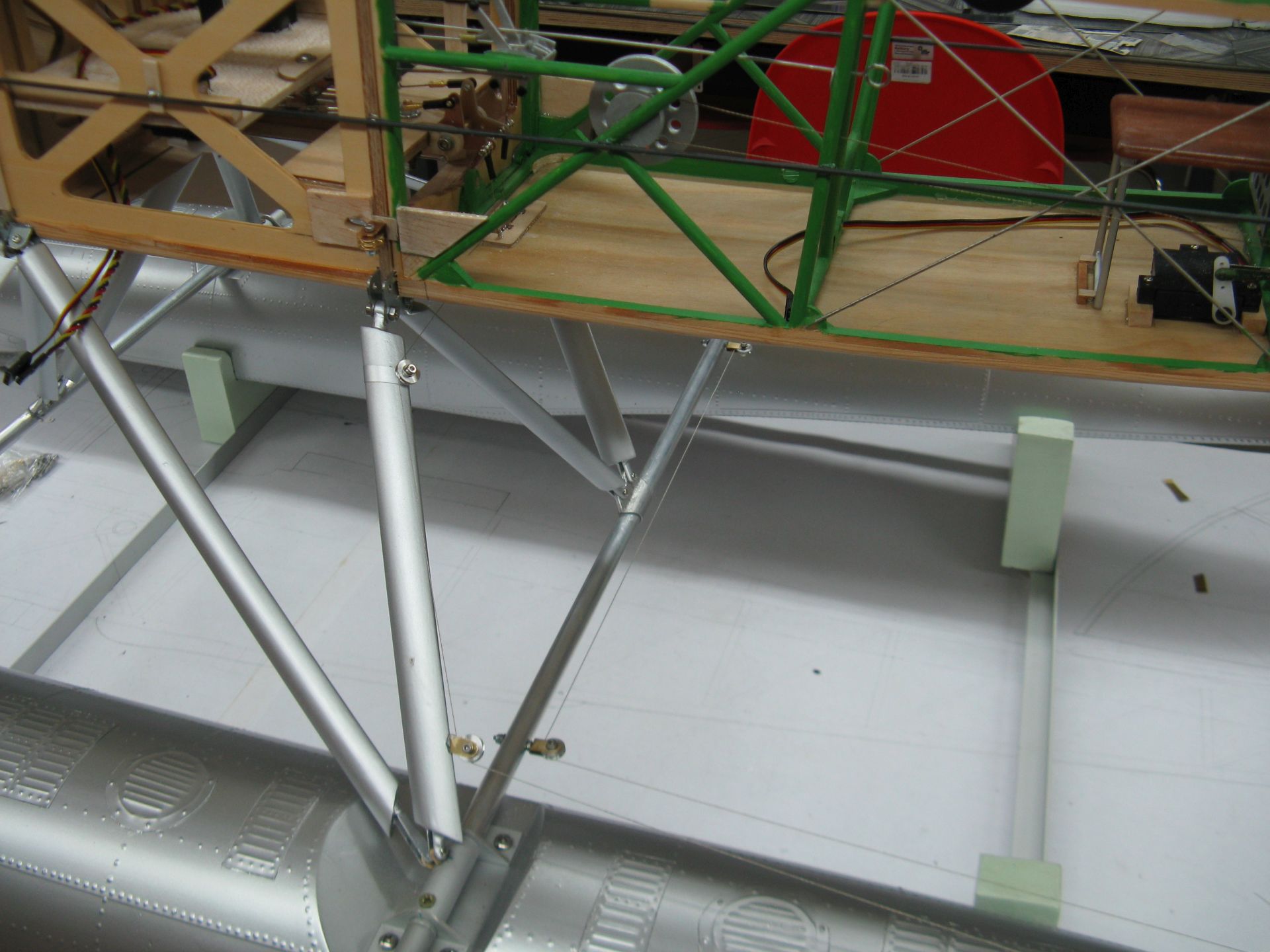

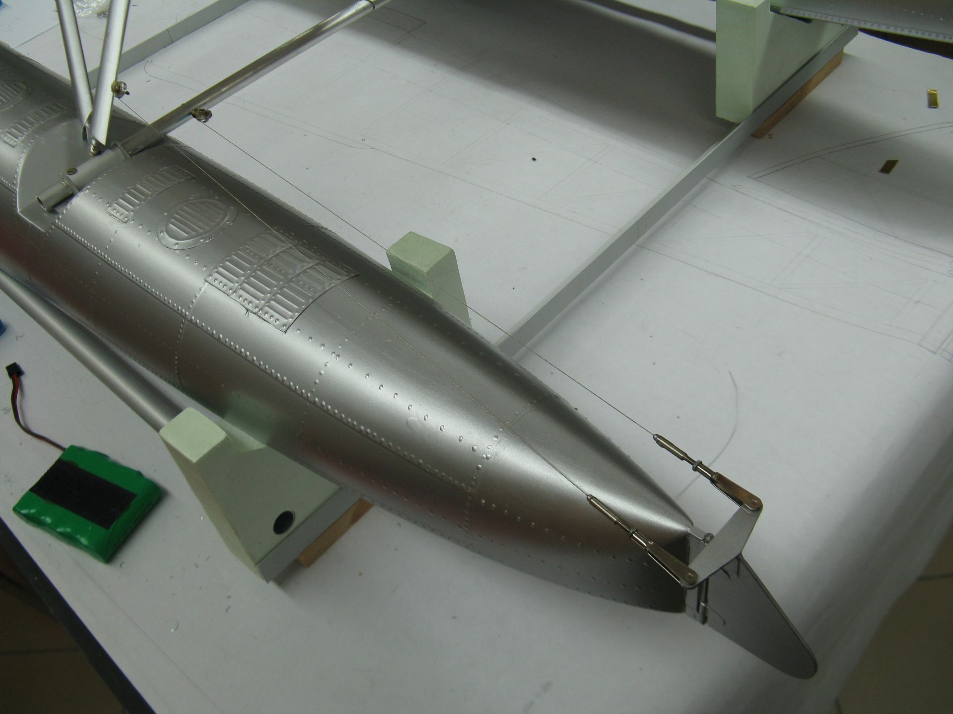

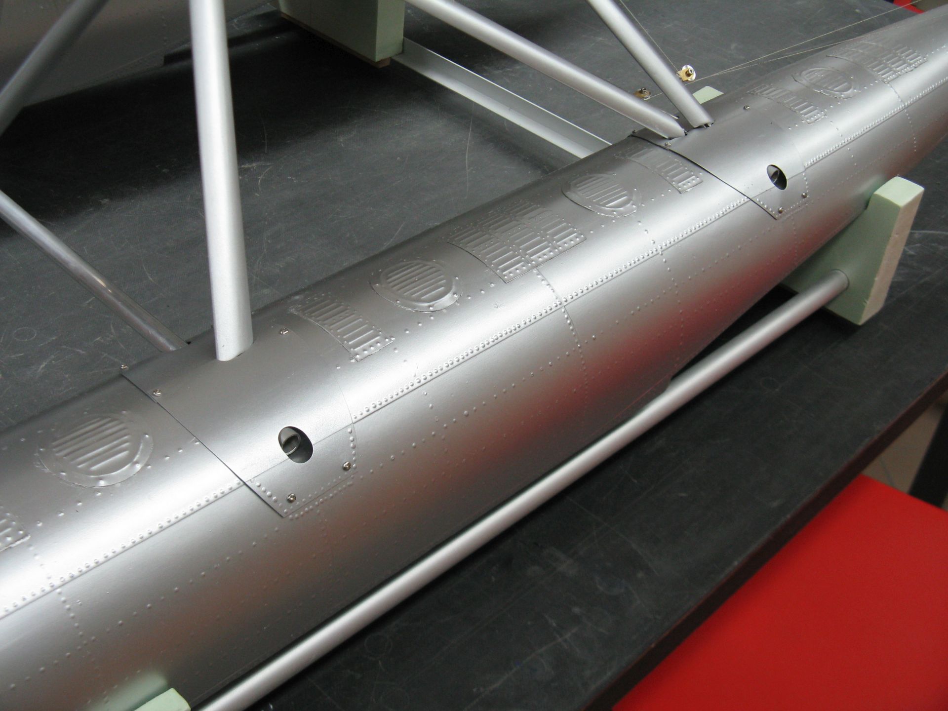

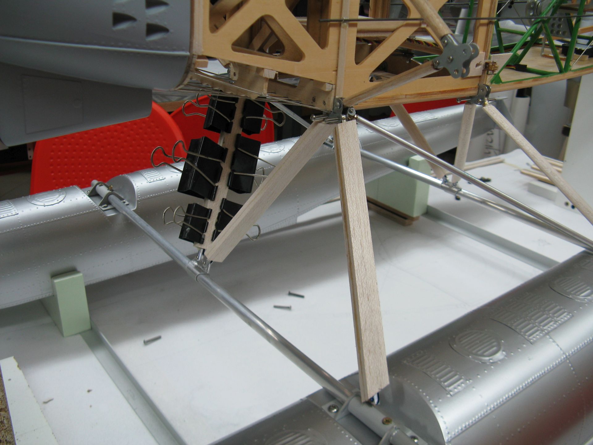

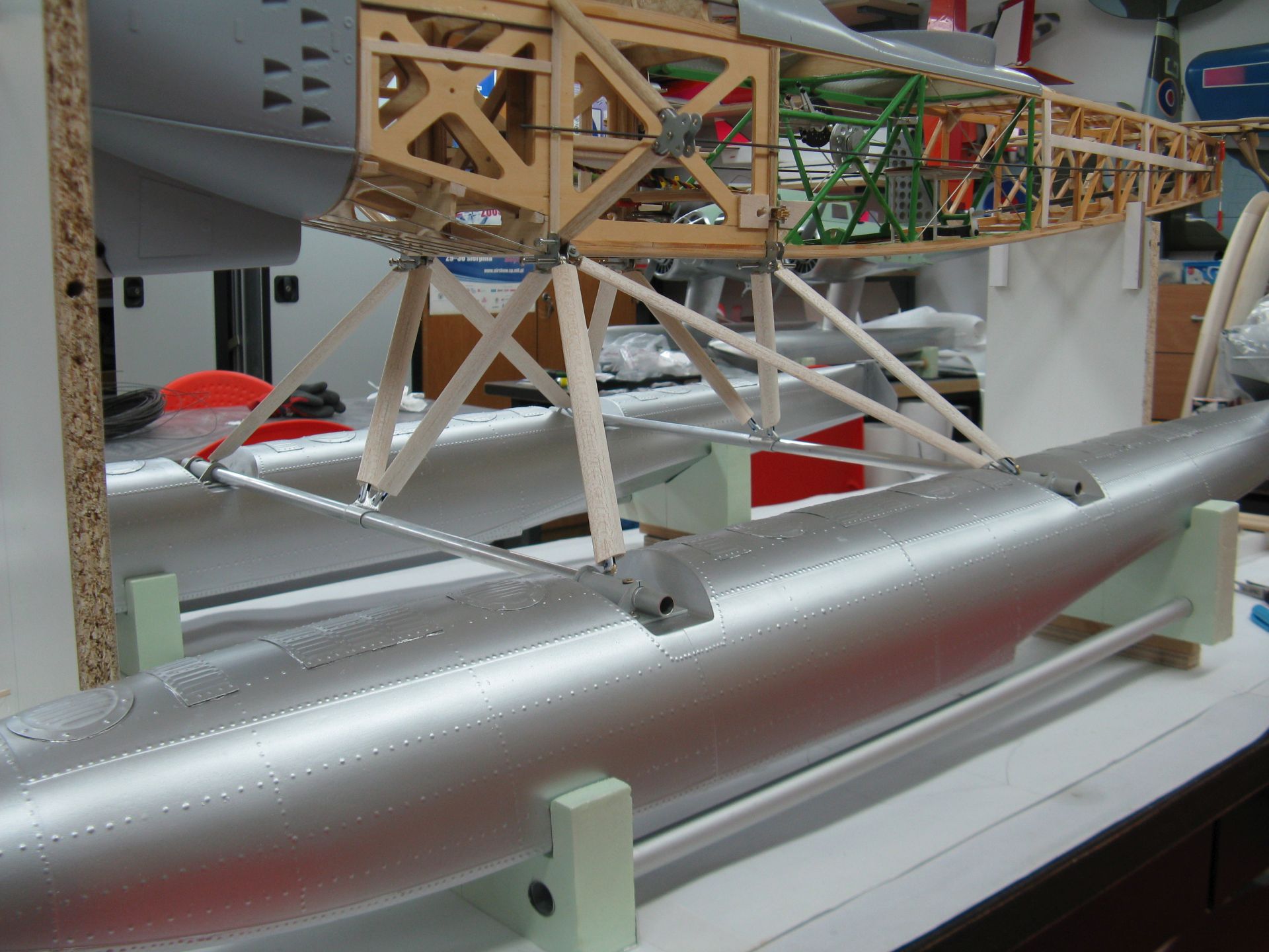

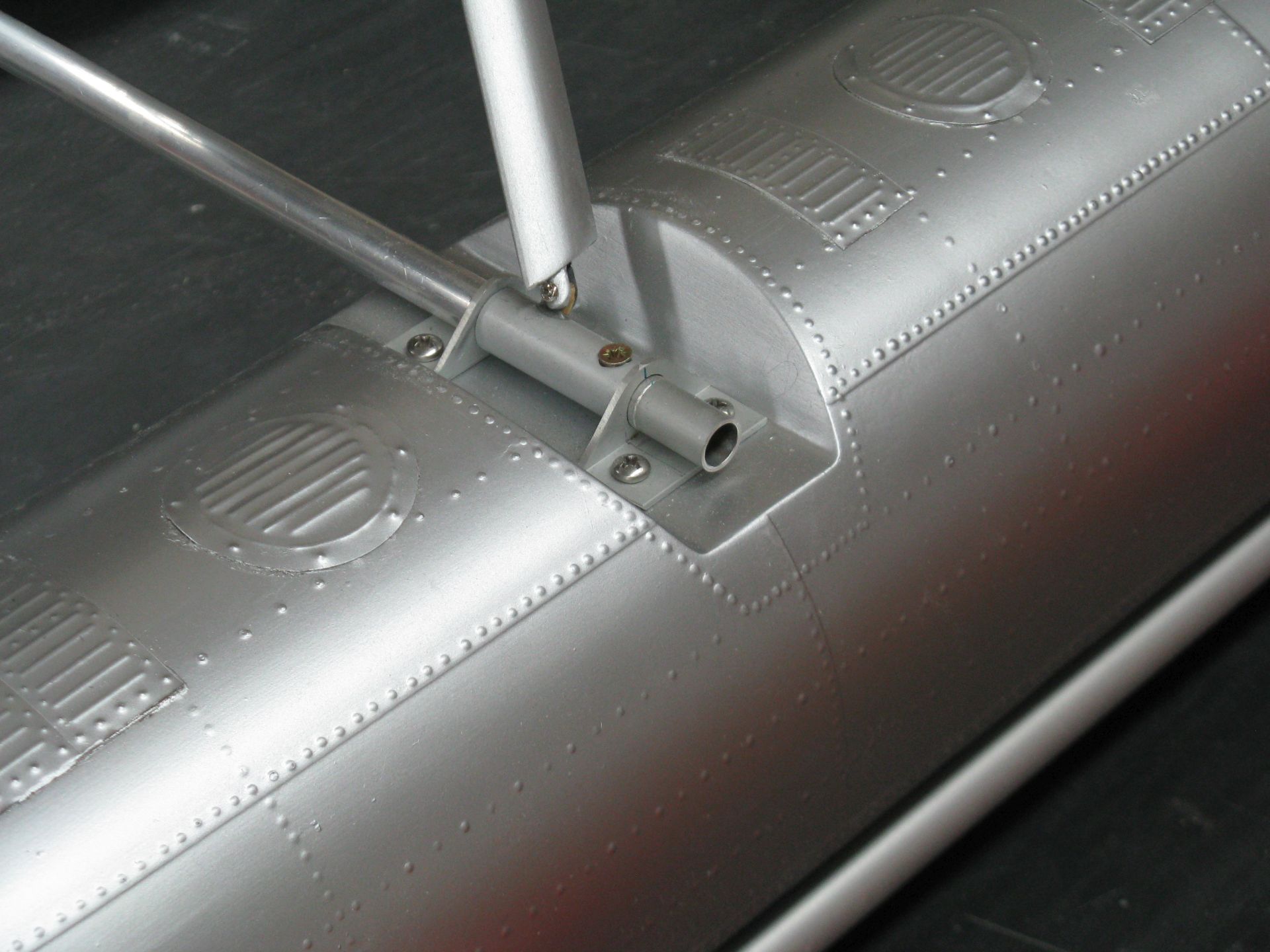

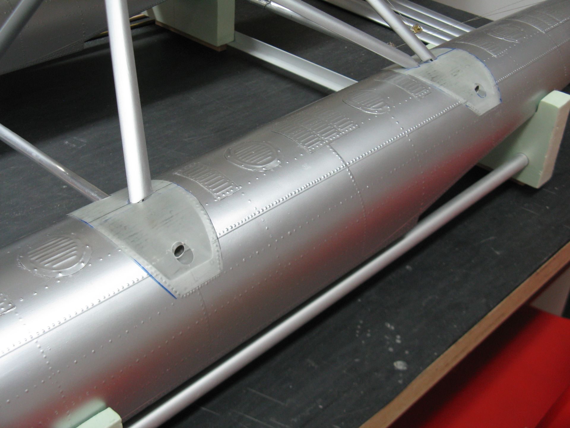

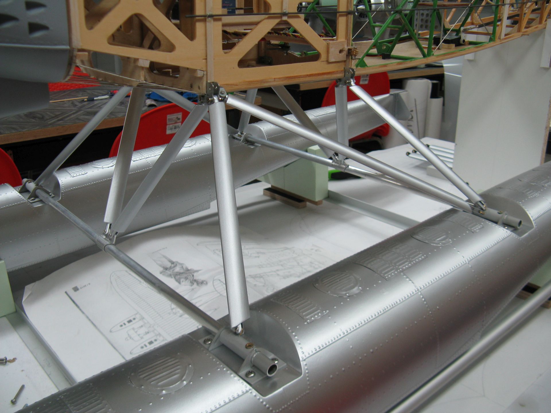

Kolejne elementy - maskownice mocowania podłodzia do pływaków.
r397.jpg [ 248.06 KiB | Przeglądany 11369 razy ]
r398.jpg [ 239.28 KiB | Przeglądany 11369 razy ]
r399.jpg [ 247.35 KiB | Przeglądany 11369 razy ]
r400.jpg [ 301.99 KiB | Przeglądany 11369 razy ]
Krzysiek

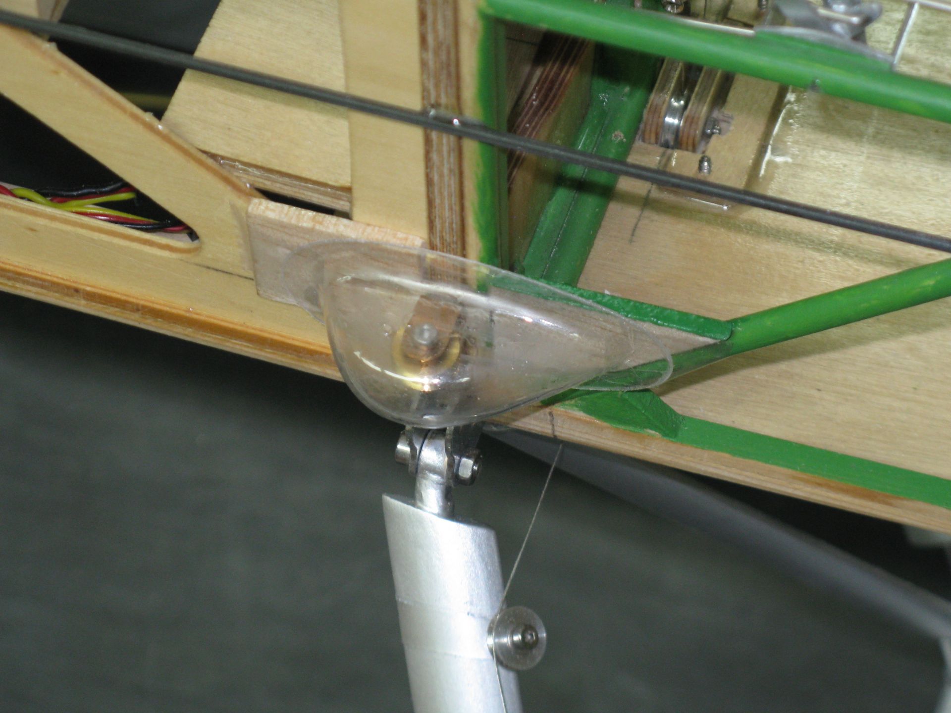

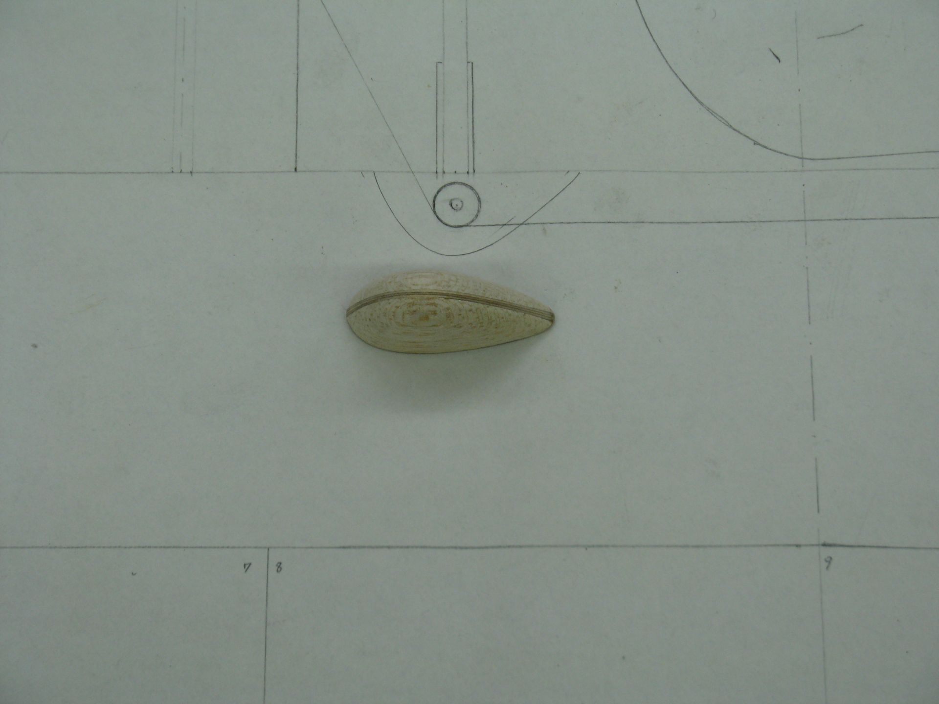

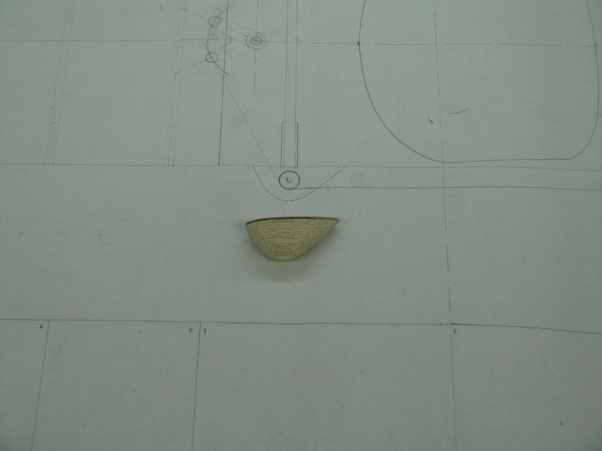

Lokalizacja: Ełk

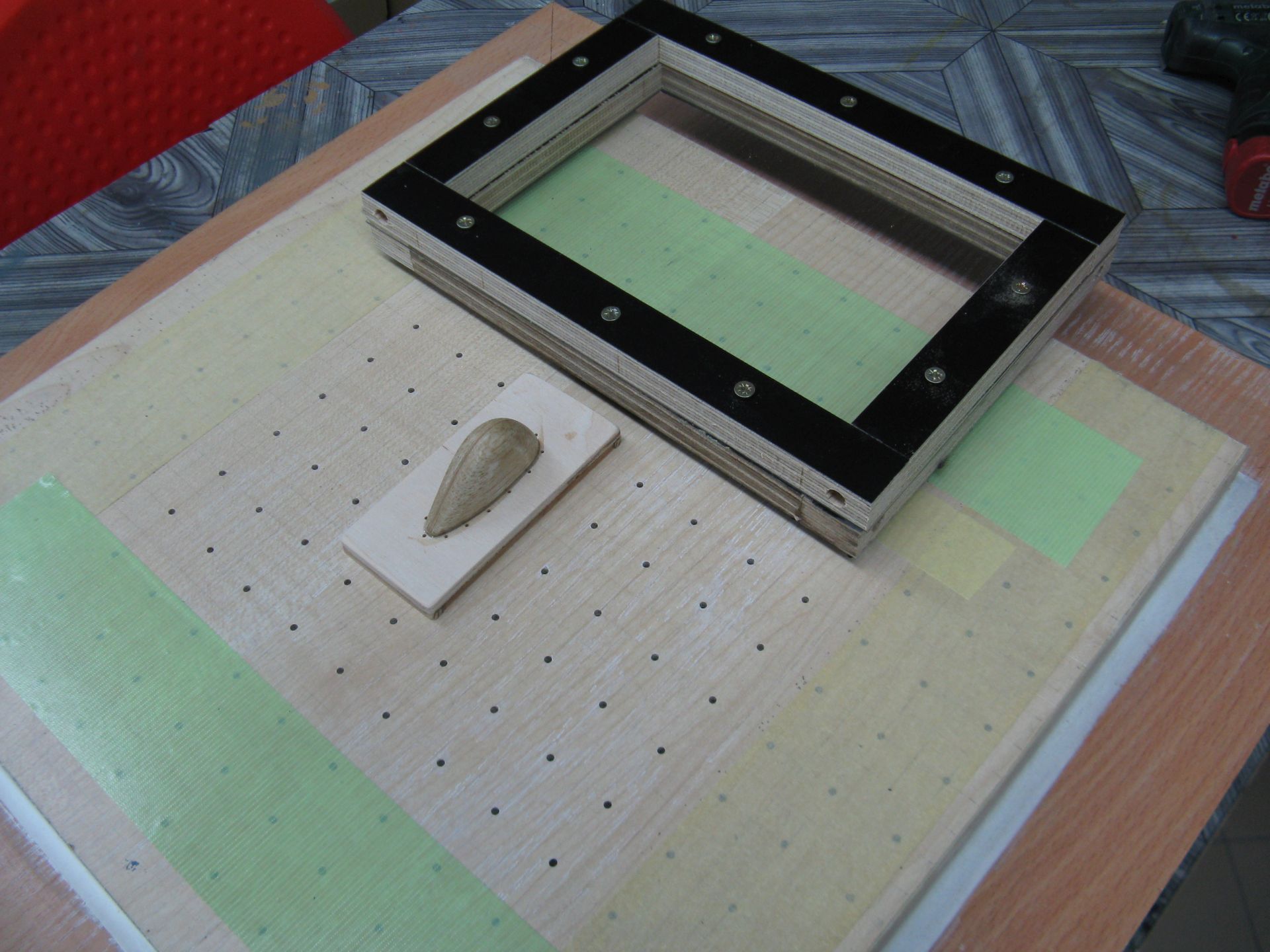

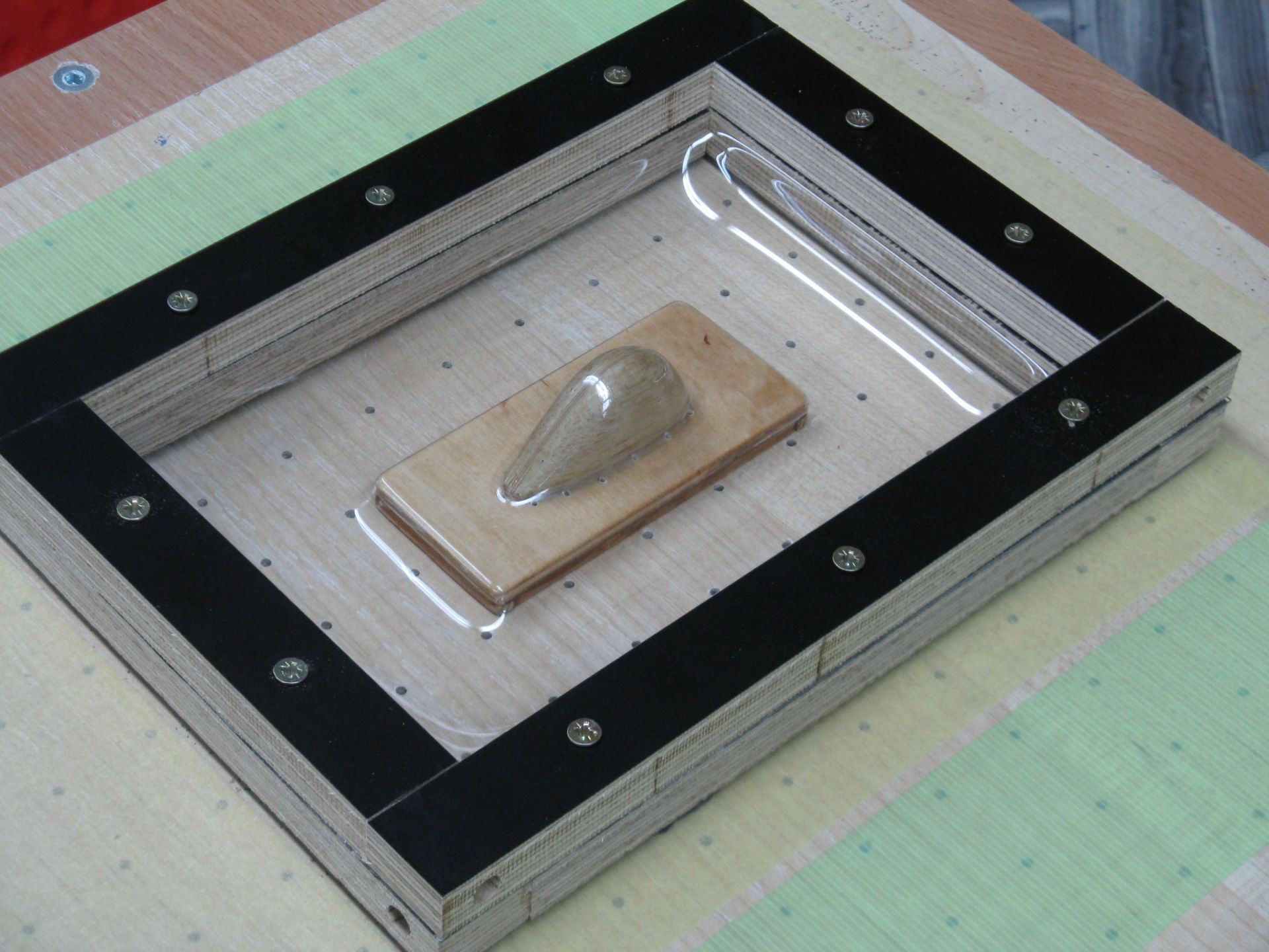

Owiewki zakrywające wylot linek steru kierunku. Miały być laminowane, ale technologia tłoczenia na gorąco jest szybsza.
r401.jpg [ 136.49 KiB | Przeglądany 11273 razy ]
r402.jpg [ 135.77 KiB | Przeglądany 11273 razy ]
r403.jpg [ 171.31 KiB | Przeglądany 11273 razy ]
r404.jpg [ 295.1 KiB | Przeglądany 11273 razy ]
r405.jpg [ 309.36 KiB | Przeglądany 11273 razy ]
r406.jpg [ 258.09 KiB | Przeglądany 11273 razy ]
Krzysiek

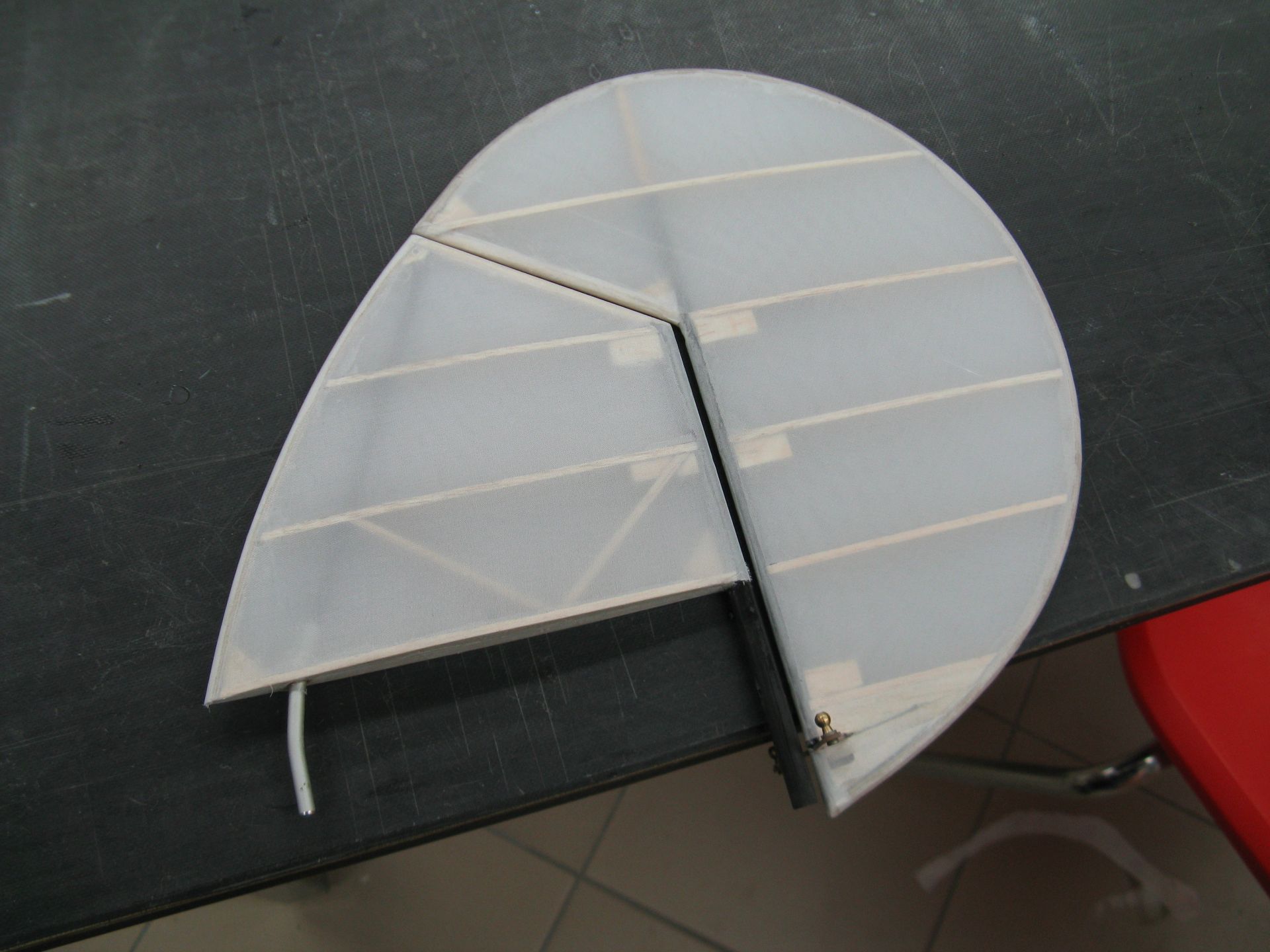

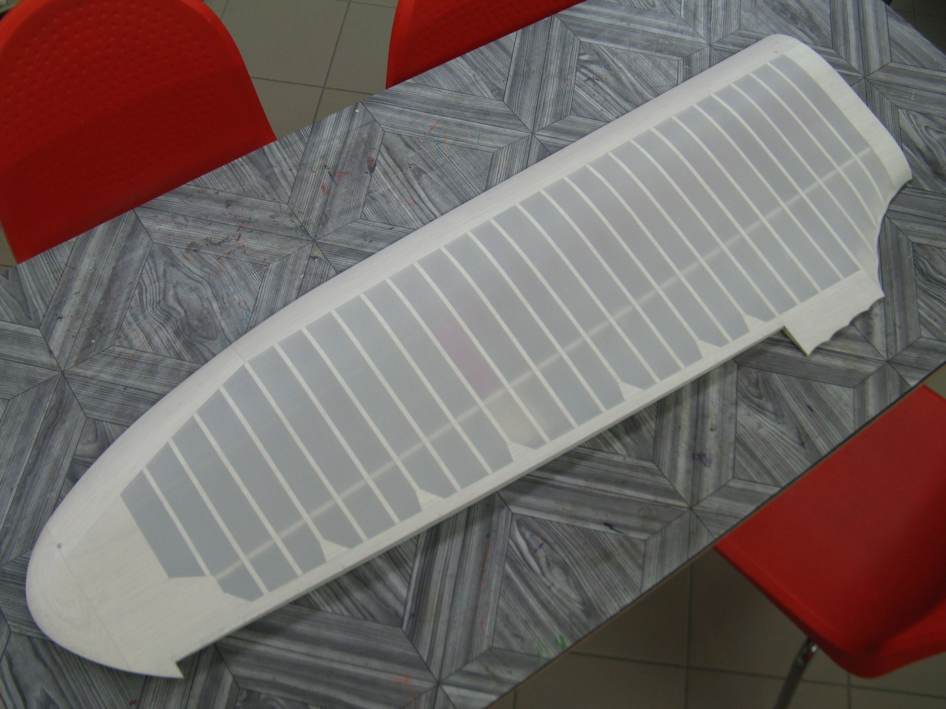

Oklejanie koverallem. Co stosujecie jako lakier?
r407.jpg [ 269.9 KiB | Przeglądany 11189 razy ]
r408.jpg [ 233.38 KiB | Przeglądany 11189 razy ]
Krzysiek
Post: 13 gru 2022, o 22:08
Posty: 3829
Jedna, pierwsza warstwa to cellon, później kapon. W zależności 2/3warstwy. Stosowałem też próbnie lakiery poliuretanowe/wodne/. Efekt bardzo dobry, ale nie wiem jak by było w przypadku naprawy/wymiany poszycia.
