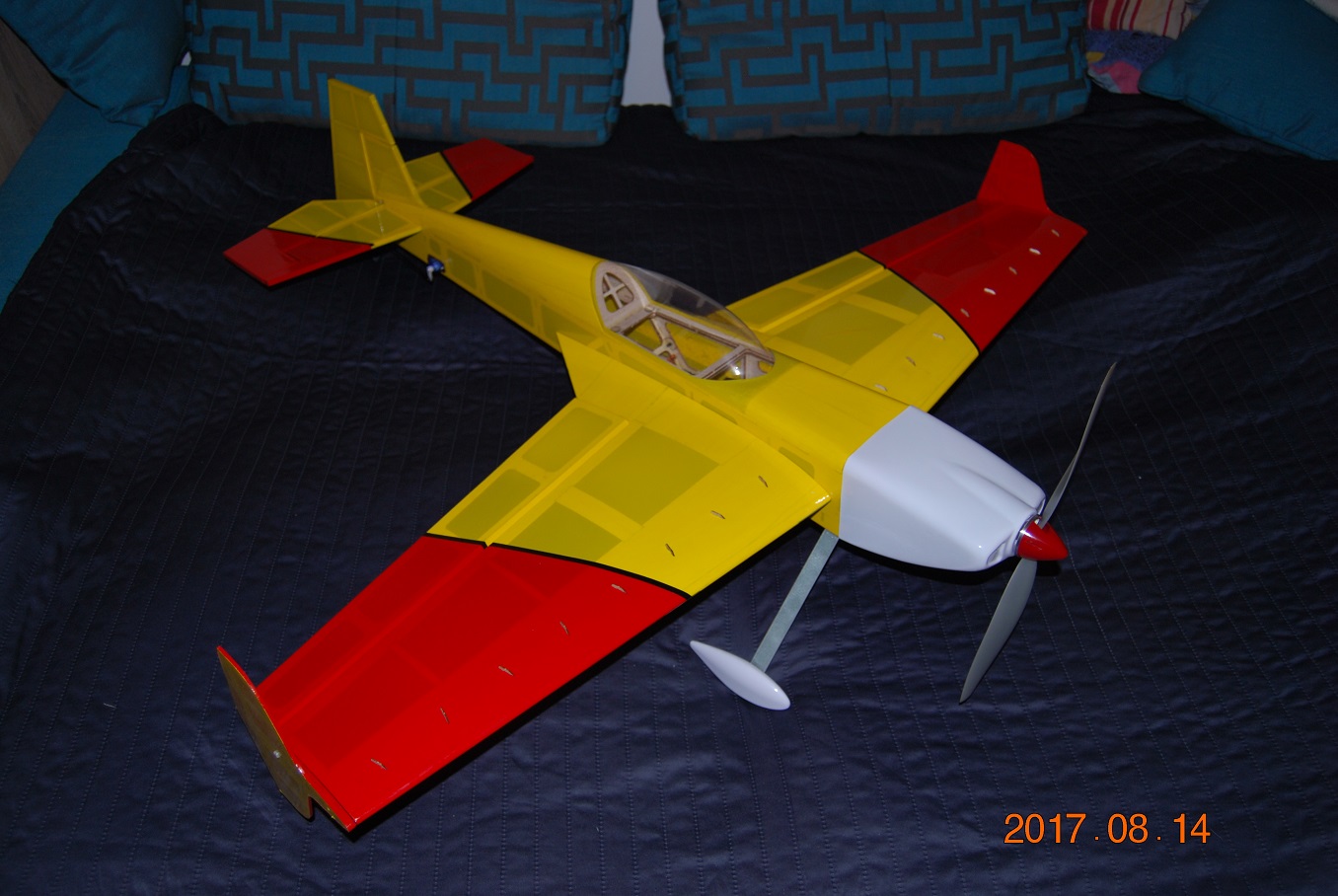

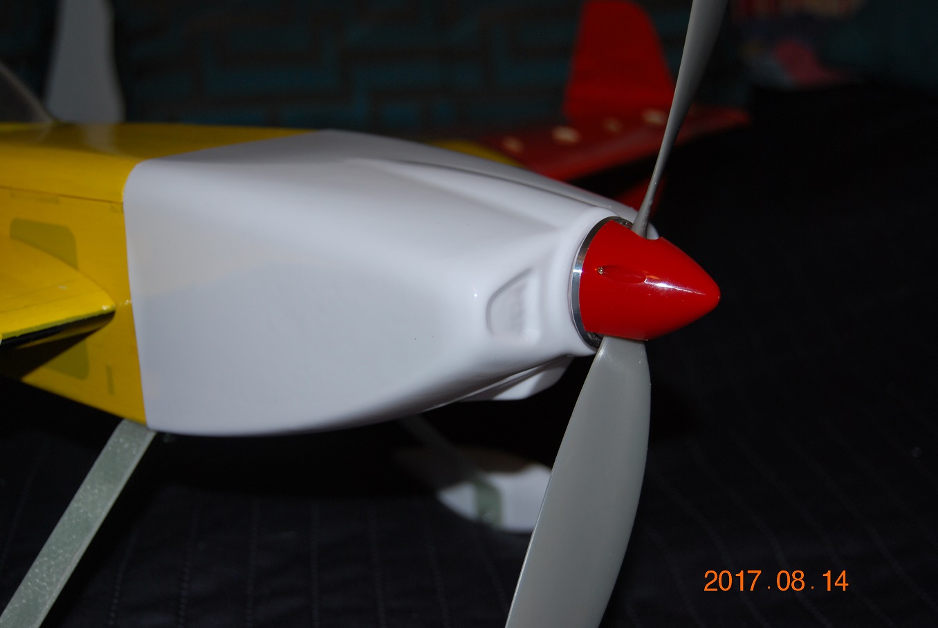

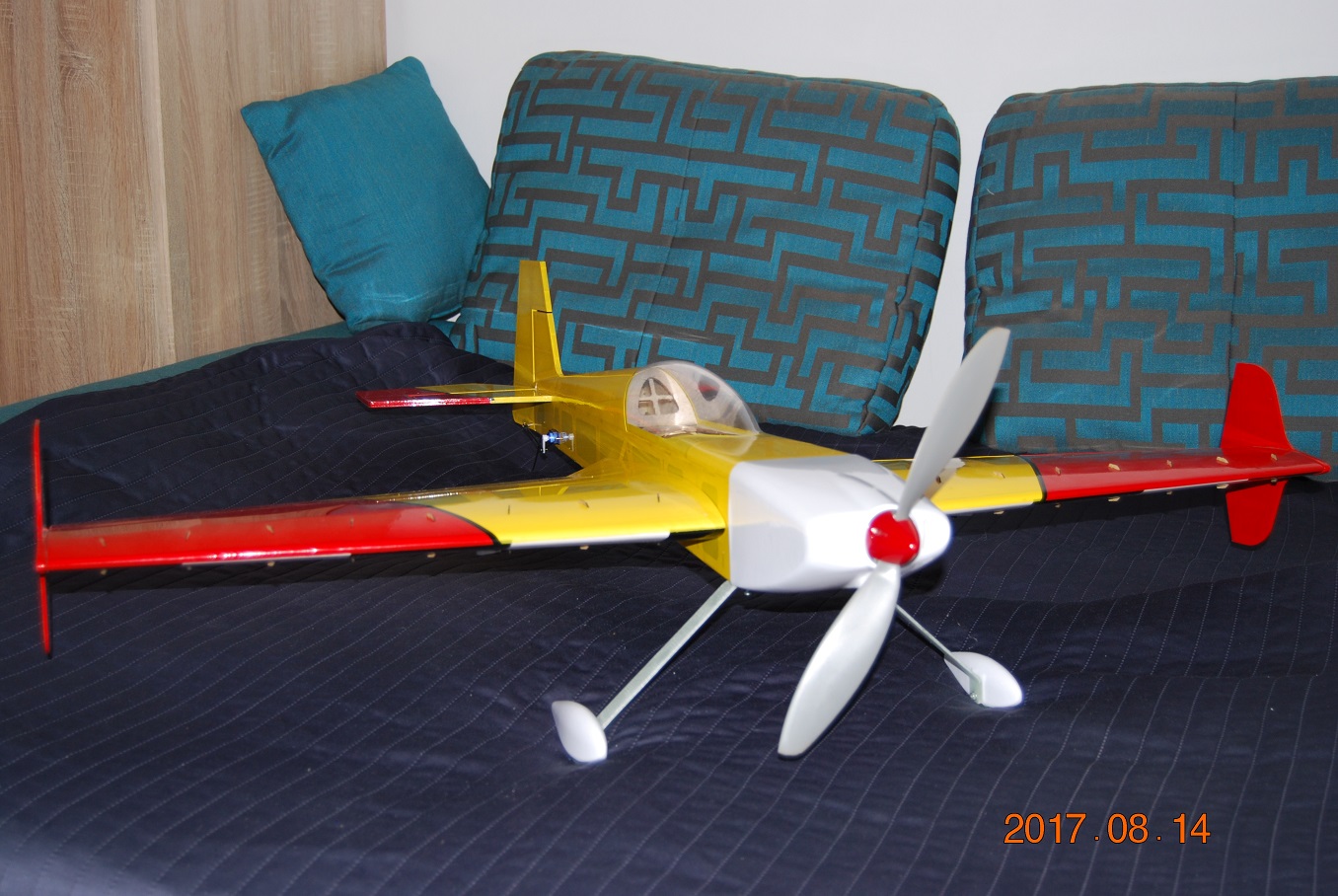

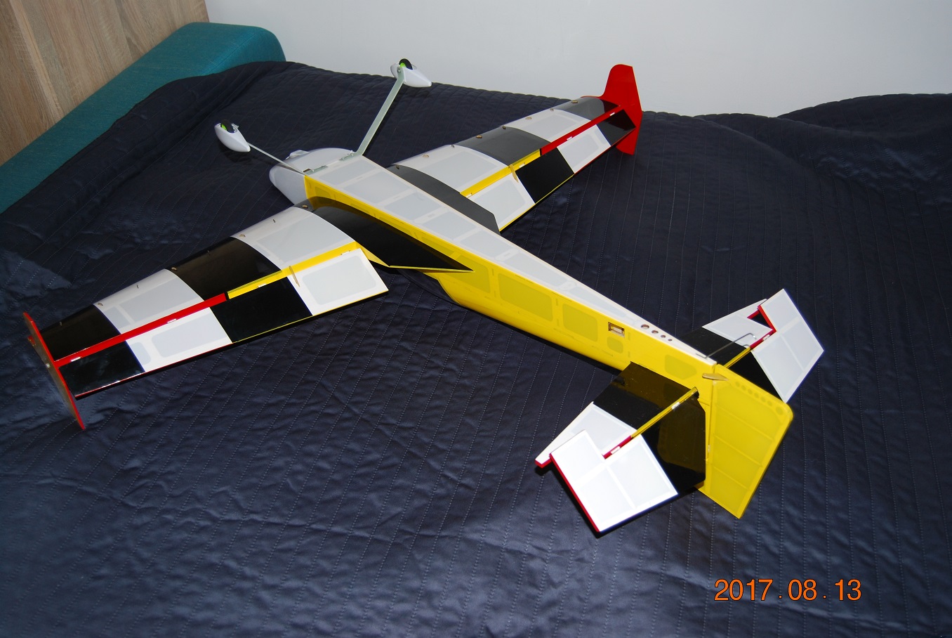

No to nie jest tak różowo. 720g komplet do lotu. Z tym, że odbiornik waży 21g, pancerne przedłużki do serw 13g. Wywalając winglety można przyciąć jeszcze 12g. Do kilkunastu dodatkowych gramów przyczyniła się twardsza balsa. 720g to też niezła waga. 34g/dm2 to nie jest dużo. Na pewno da się zejść poniżej 700g. Pakietem 3S 1300 Dualsky można spokojnie wyważyć model bez dodatkowych kombinacji, co więcej, można przesunąć SC do przodu jak i do tyłu przesuwając właśnie pakiet. W konstrukcji nie ma już co zmienić żeby było to widoczne w zmniejszeniu masy pustego modelu. Referencyjna Katana mini PA pusta wazy 5g mniej ale nie ma wingletów. No cóż, teraz trzeba zrobić oblot.

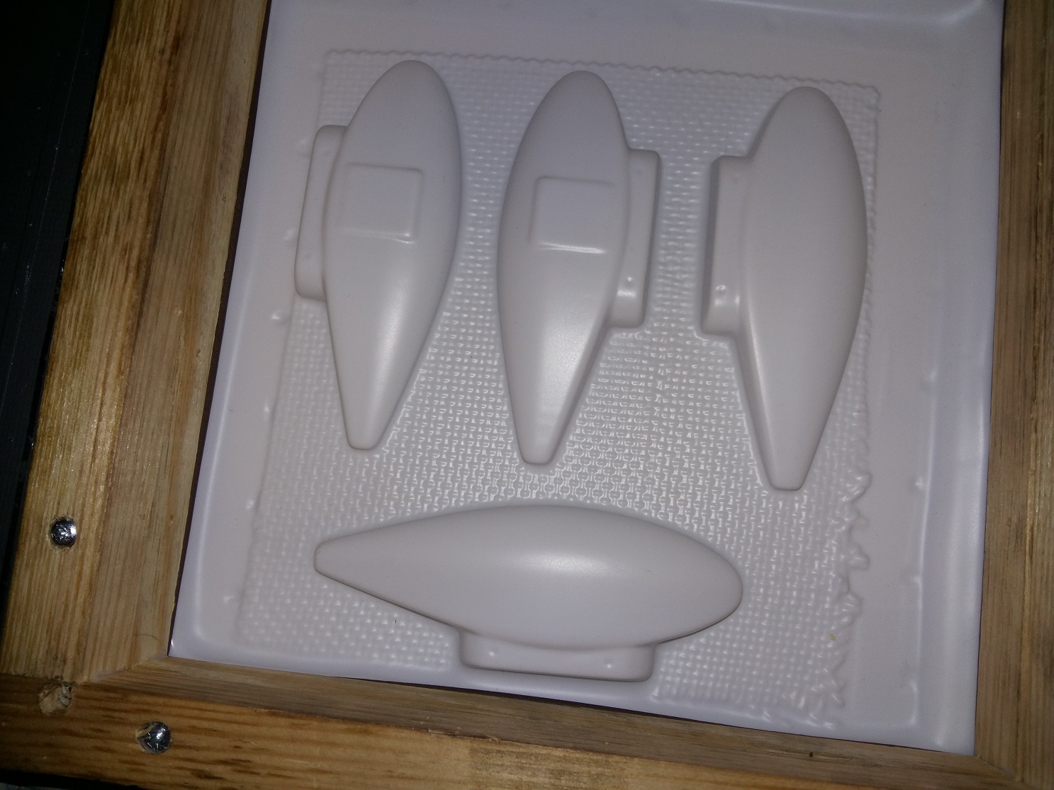

Kilka zdjęć. Paradoksalnie kołpak jest lżejszy niż oryginalna aluminiowa nakrętka dodawana do piasty.
Opanowałem wytłaczanie głębokich mordek. Metoda działa 100/100.

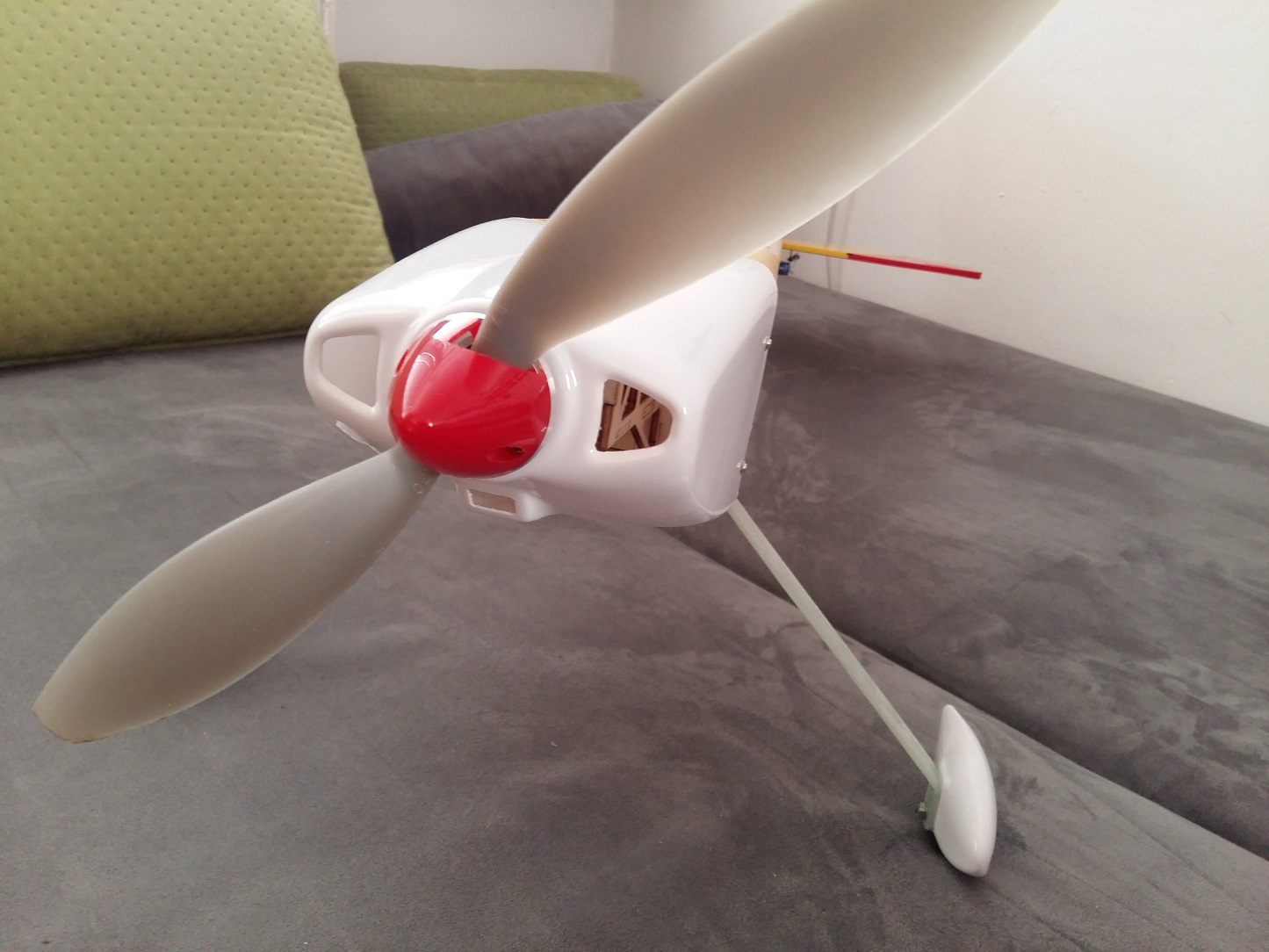

Wyciąłem otwory w masce

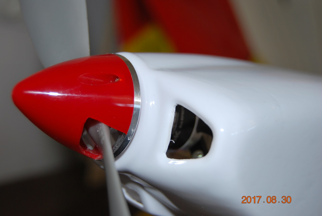

Zamówiłem silnik Dualsky Eco 2216C kv870. Ze śmigłem 12/6 będzie miał około 1200g ciągu przy 20A poboru prądu z pakietu 3S. Można założyć do niego śmigło 13x6 a podwozie Katanki zaprojektowałem właśnie tak żeby ze śmigłem 13 cali mogła spokojnie wystartować z ziemi. Prześwit między tarczą śmigła a ziemią wyniesie około 2,5-3 cm.
Post: 30 sie 2017, o 07:14
Silnik dotarł wczoraj. Już zamontowany. Fajnie że ma dokręcaną do wirnika piastę śmigła. Co więcej, piasta ma dość długą oś do mocowania śmigła. W przypadku piasty xm2834 CA9 niemożliwym było założenie innego śmigła niż SF np. APC SF. Po prostu oś jest za krótka. Teraz czas na obloty.

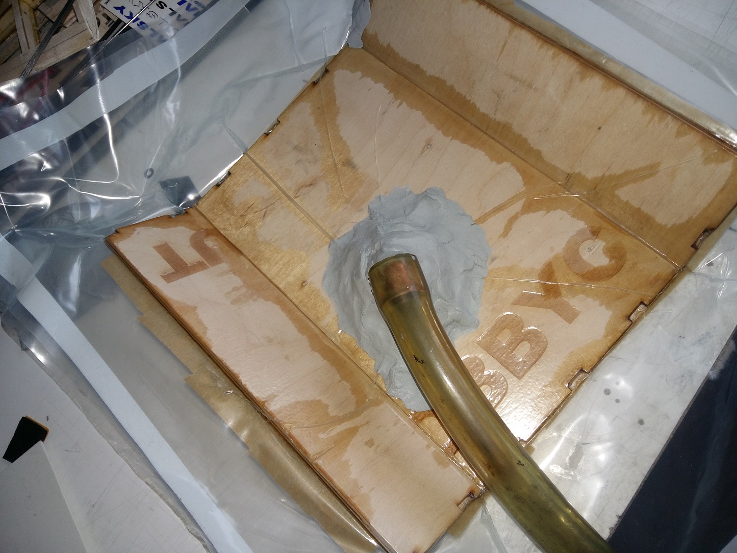

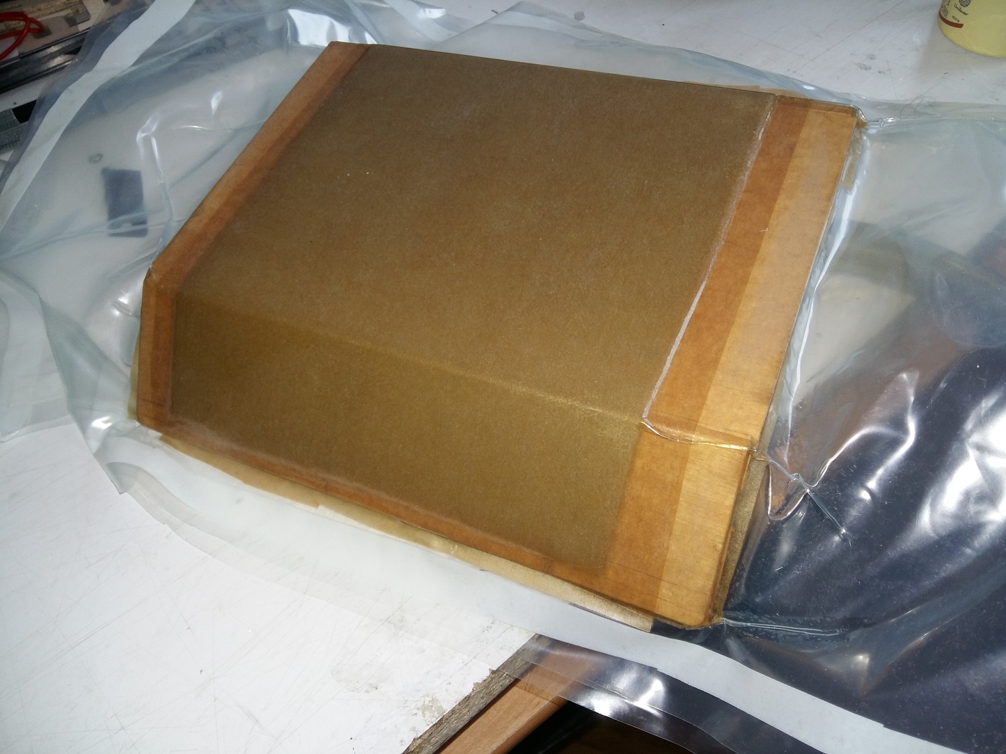

Podwozie laminowane jest w worku.

Prefabrykat wygrzany w 60 st. przez godzinę. 21 warstw tkaniny 80-tki niestety jest za mało. Zamówiłem 140 g/m2. Za kilka dni wylaminuję nowy prefabrykat. Zdjęcia wrzucę potem.
