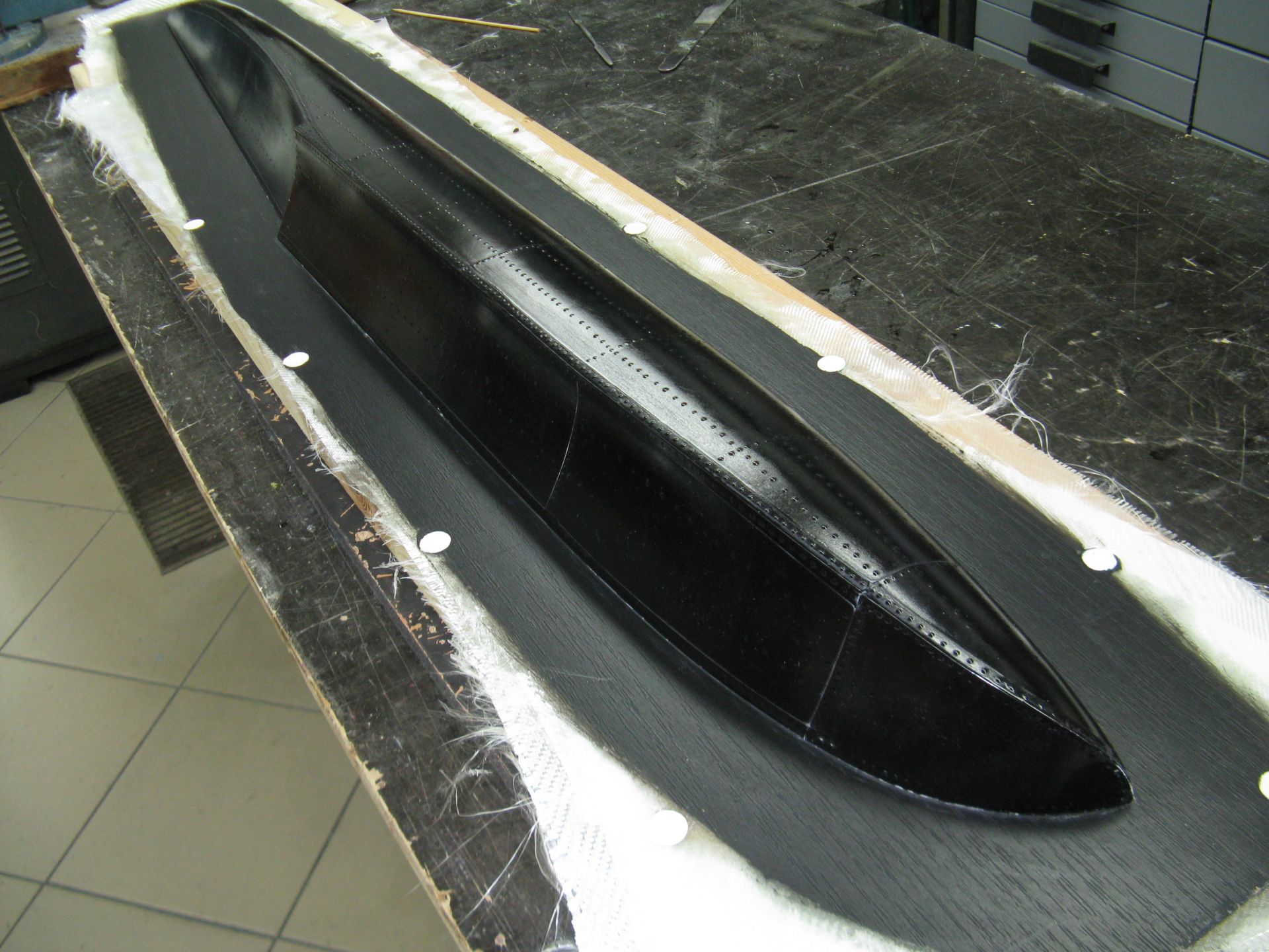

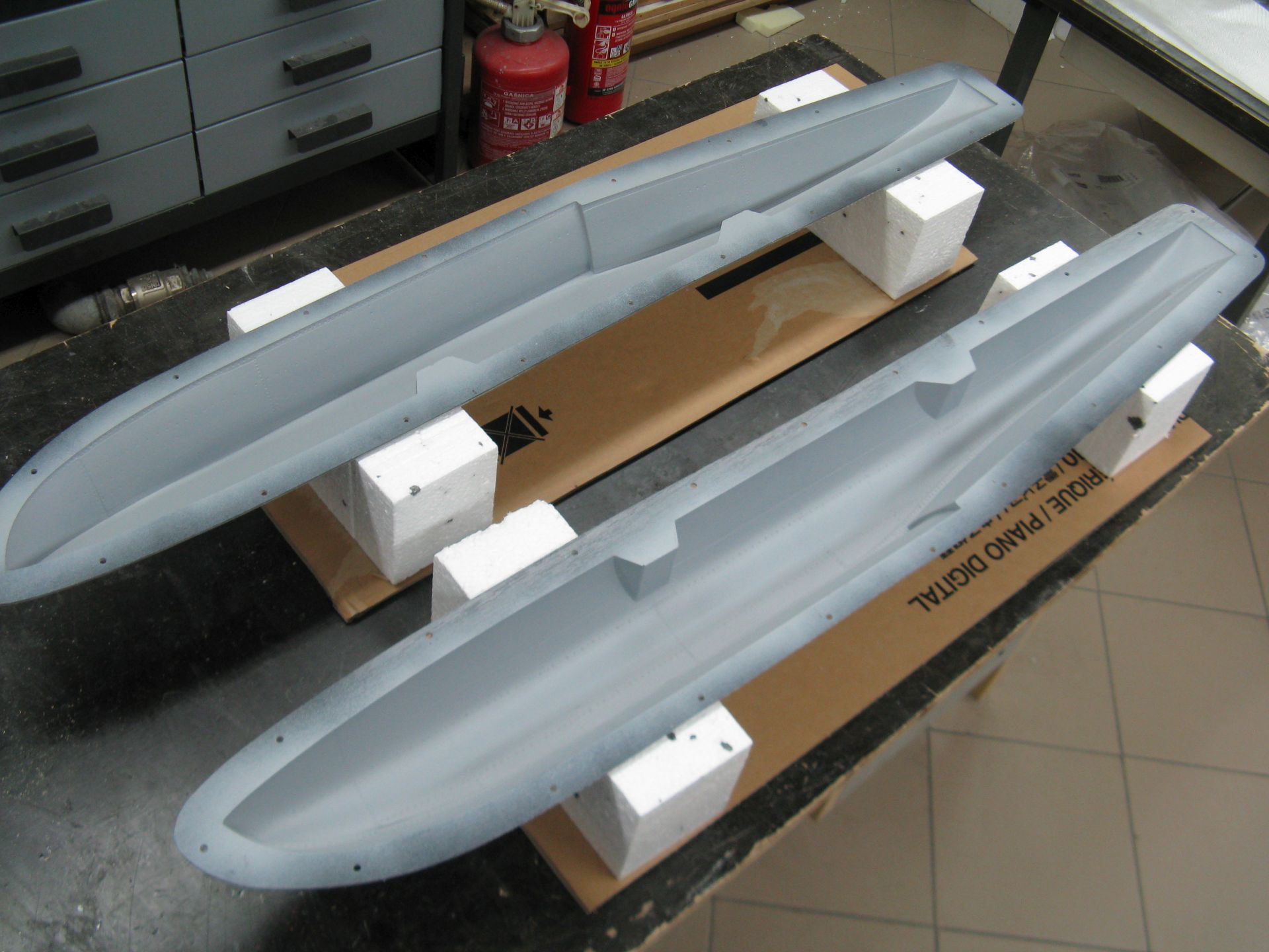

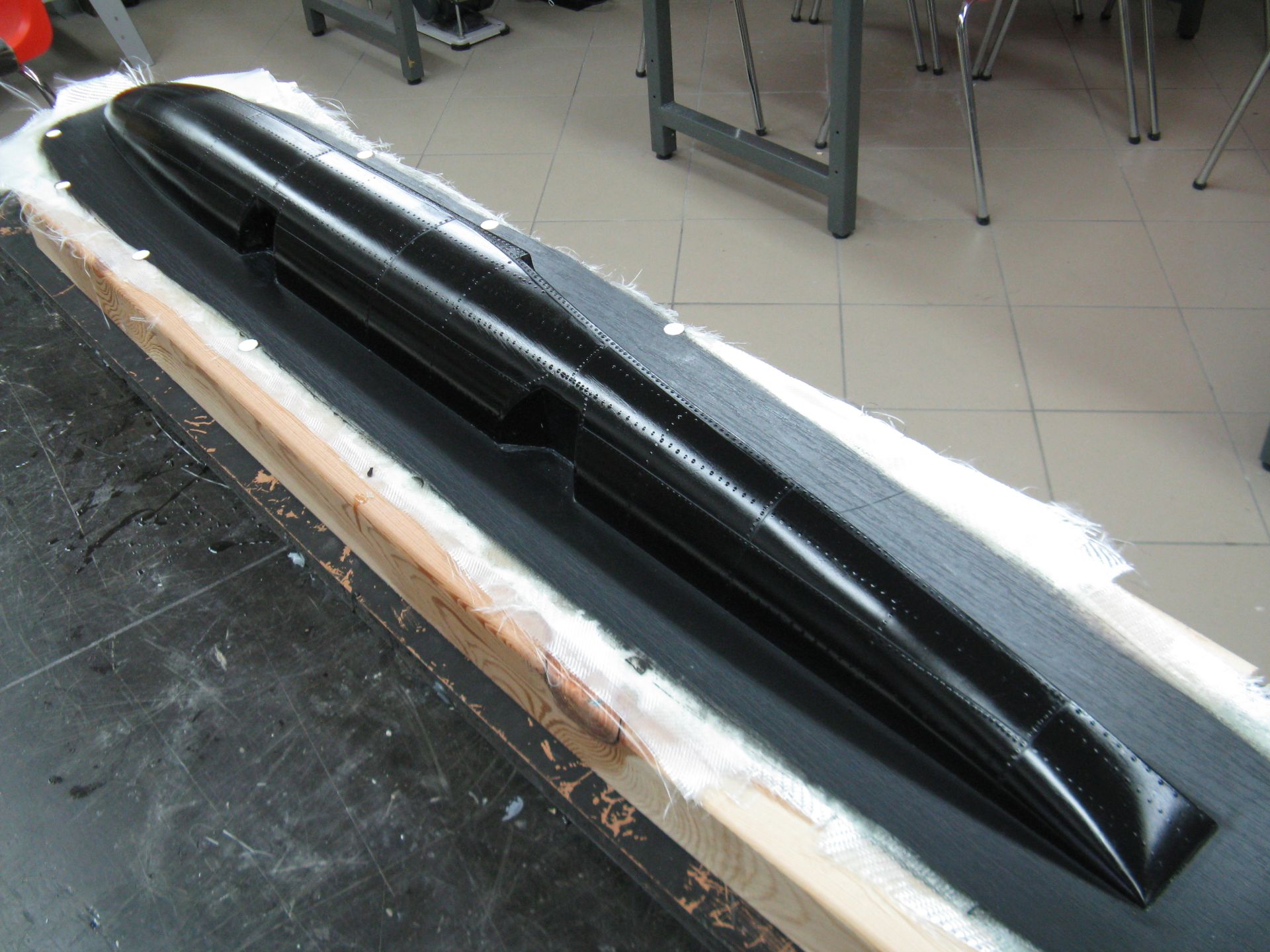

Początek wykonywania formy na pływak
r323.jpg [ 297.67 KiB | Przeglądany 9612 razy ]
r324.jpg [ 350.69 KiB | Przeglądany 9612 razy ]
r325.jpg [ 401.83 KiB | Przeglądany 9612 razy ]

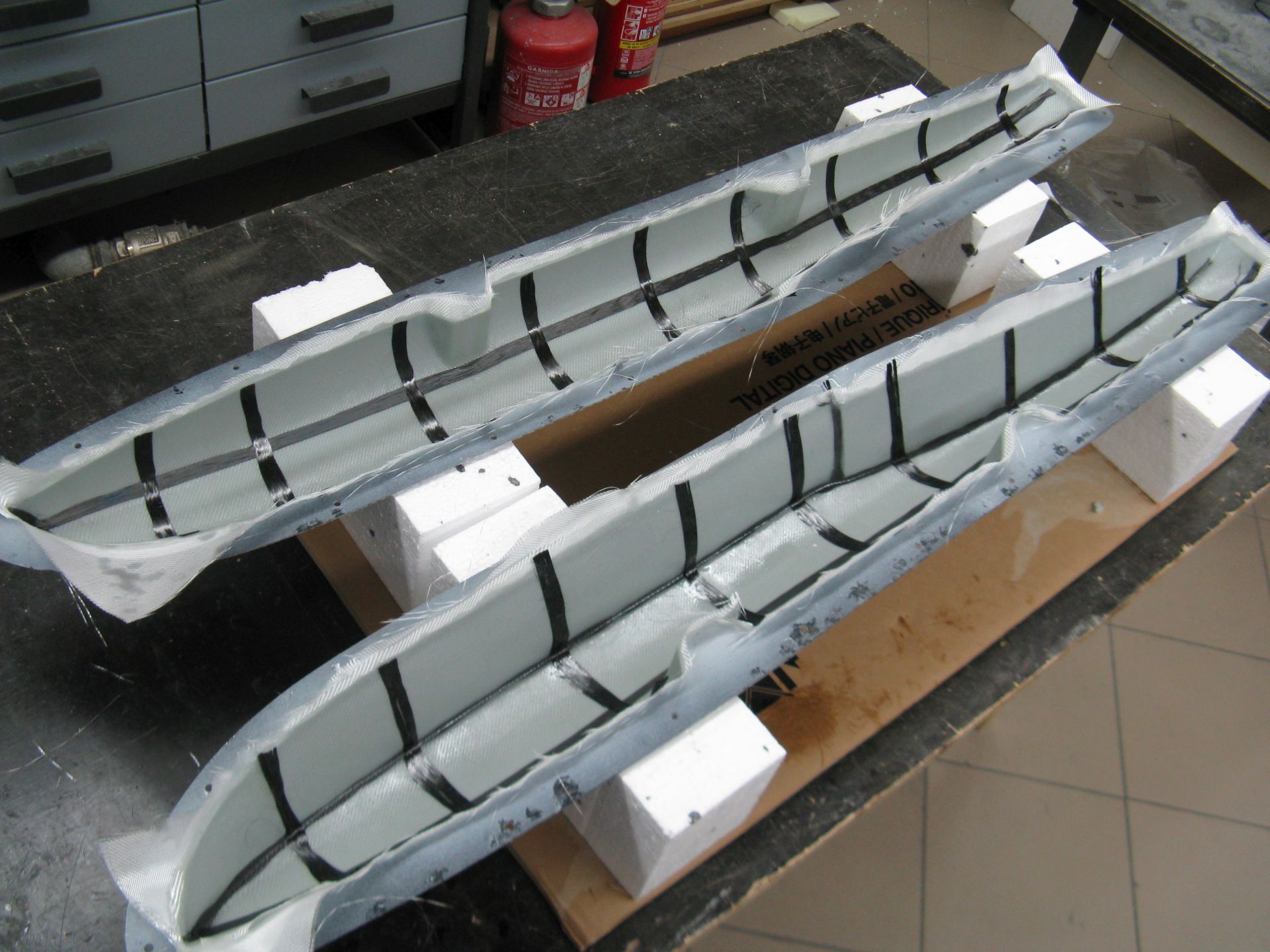

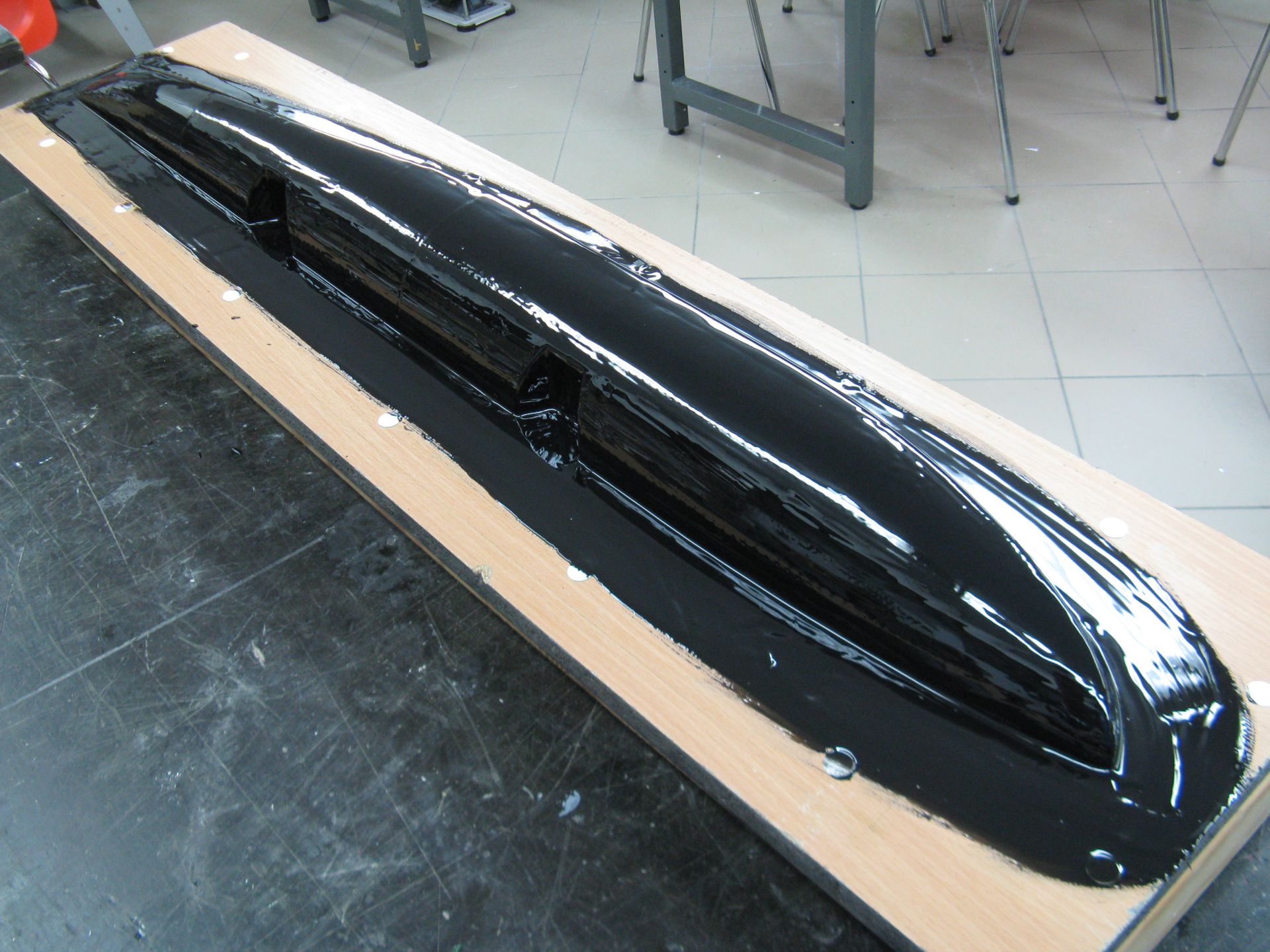

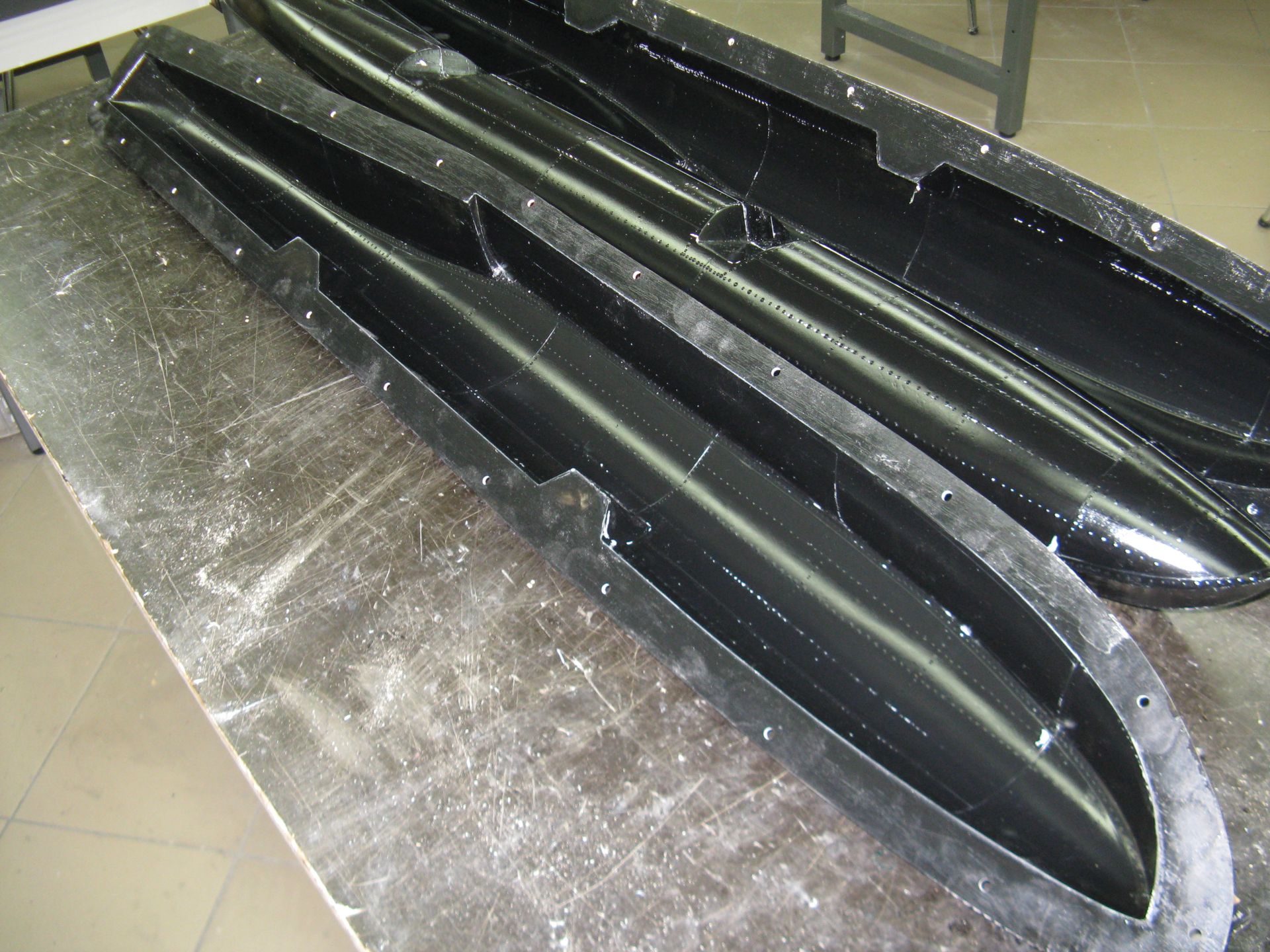

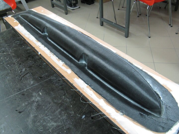

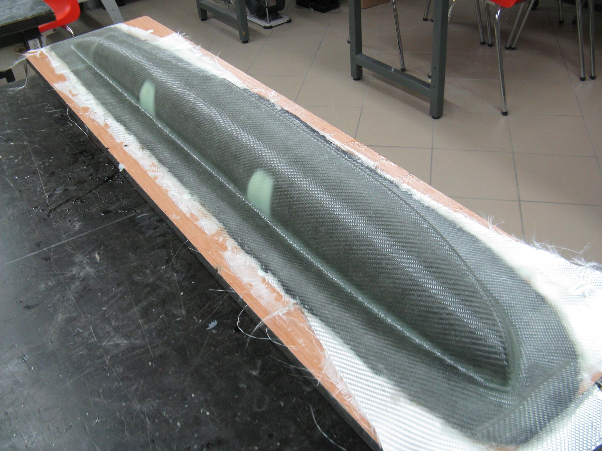

Ciąg dalszy laminowania.
r326.jpg [ 379.79 KiB | Przeglądany 9590 razy ]
r327.jpg [ 327.25 KiB | Przeglądany 9590 razy ]
r328.jpg [ 376.47 KiB | Przeglądany 9590 razy ]
Krzysiek

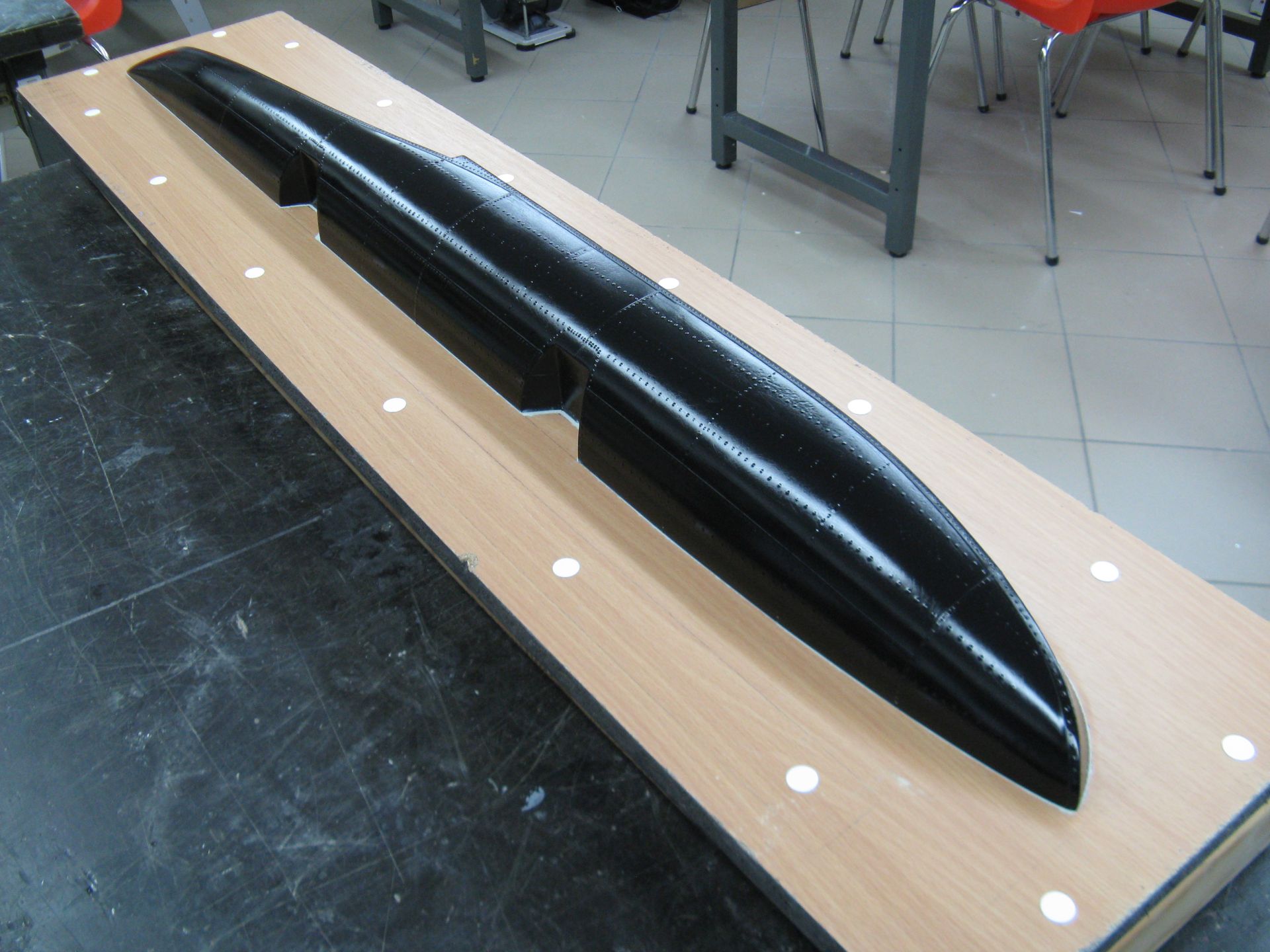

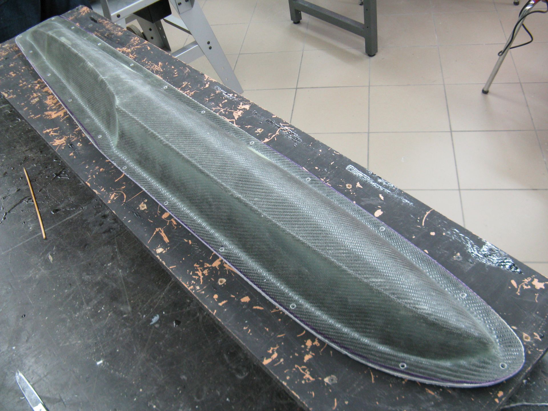

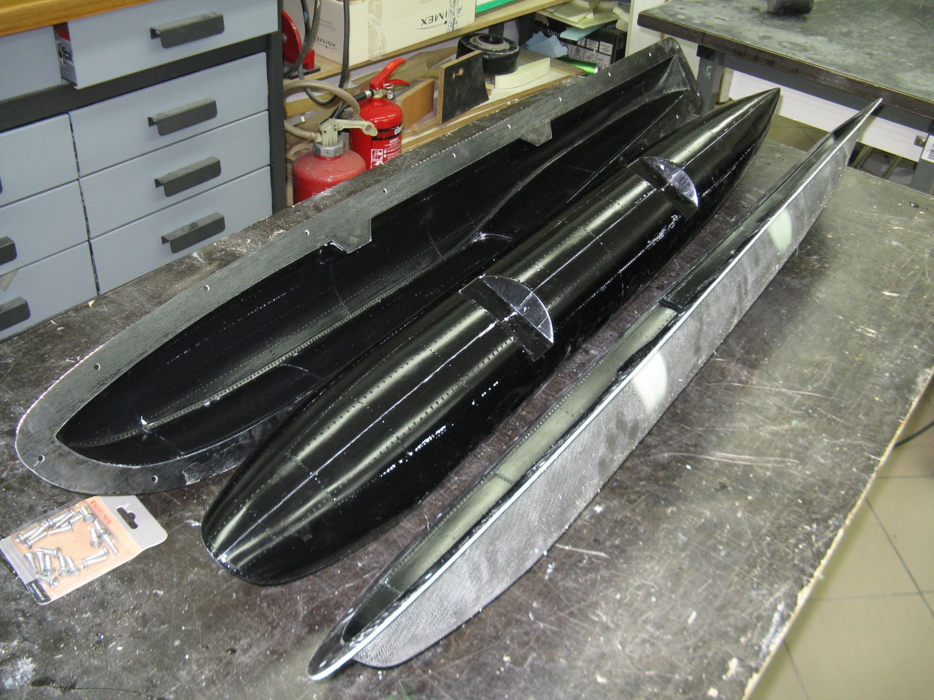

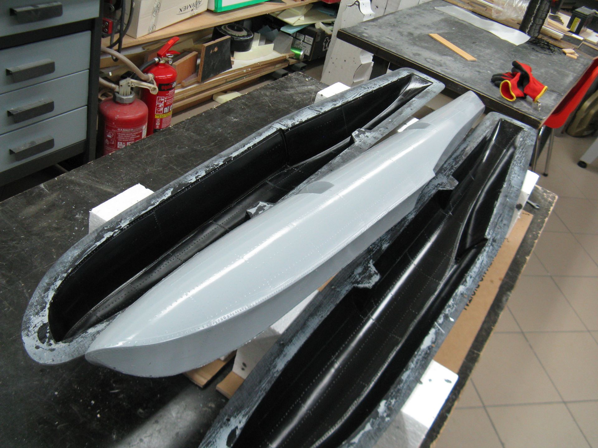

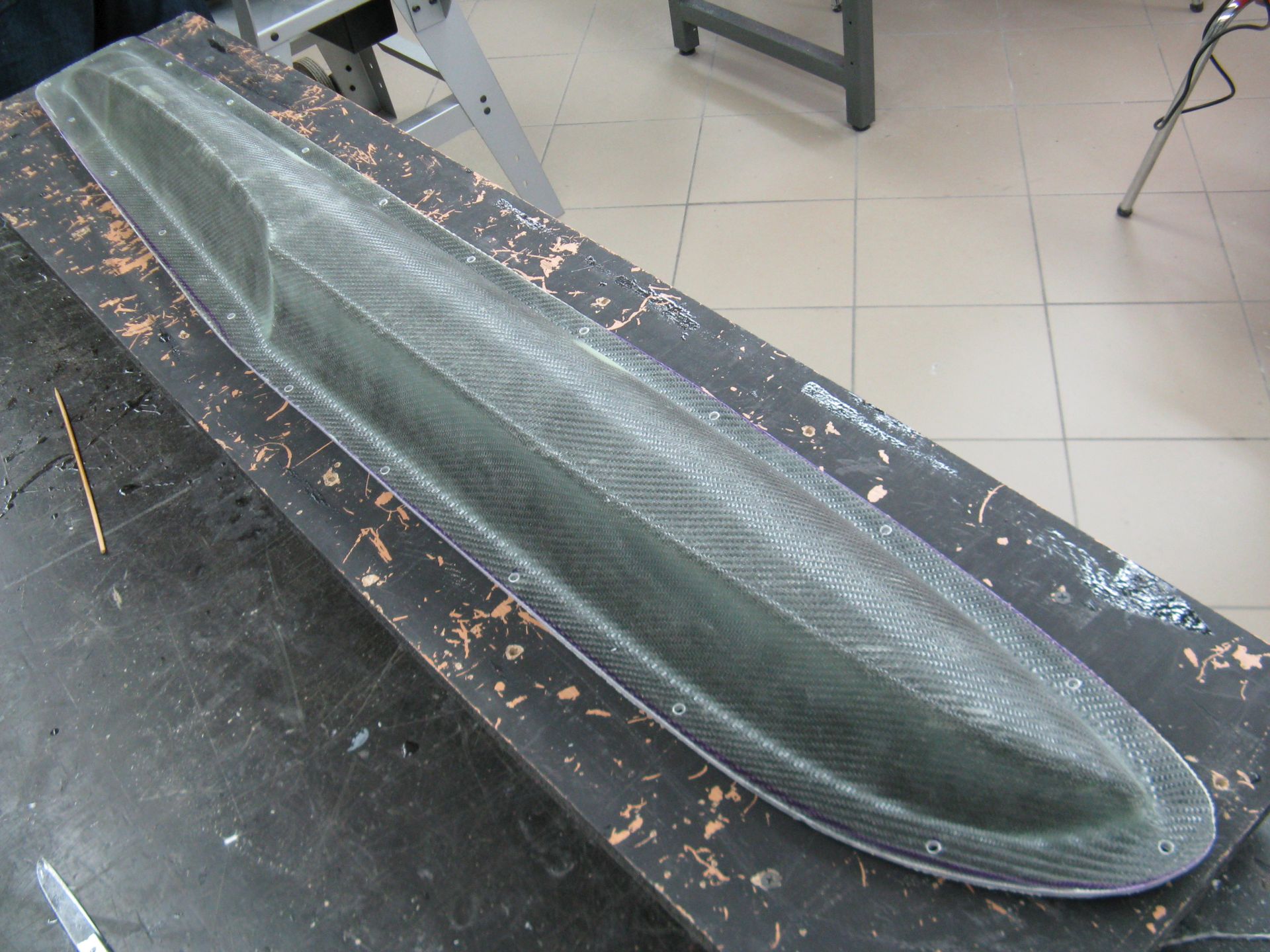

Odformowane.
r329.jpg [ 383.81 KiB | Przeglądany 9554 razy ]
r330.jpg [ 427.69 KiB | Przeglądany 9554 razy ]
r331.jpg [ 431.04 KiB | Przeglądany 9554 razy ]
Krzysiek

Mam do Ciebie techniczne pytanie, bo widzę że robota super fachowa. Po nałożeniu żelkotu przy tworzeniu formy od razu (jak zacznie żelować) nakładasz włókno szklane czy czekasz do wyschnięcia i potem nakładasz od nowa? Spotkałem się z dwoma szkołami i pytam z czystej ciekawości.
Post: 4 gru 2021, o 07:46
Posty: 472
Lokalizacja: Ełk
Aby laminat był mocny i nie rozwarstwiał się, nakładam tkaninę na żelkot, kiedy ten jest już zżelowany, ale jeszcze nie utwardzony. W praktyce to jest ok. godziny do dwóch (żelkot epoksydowy).
Krzysiek

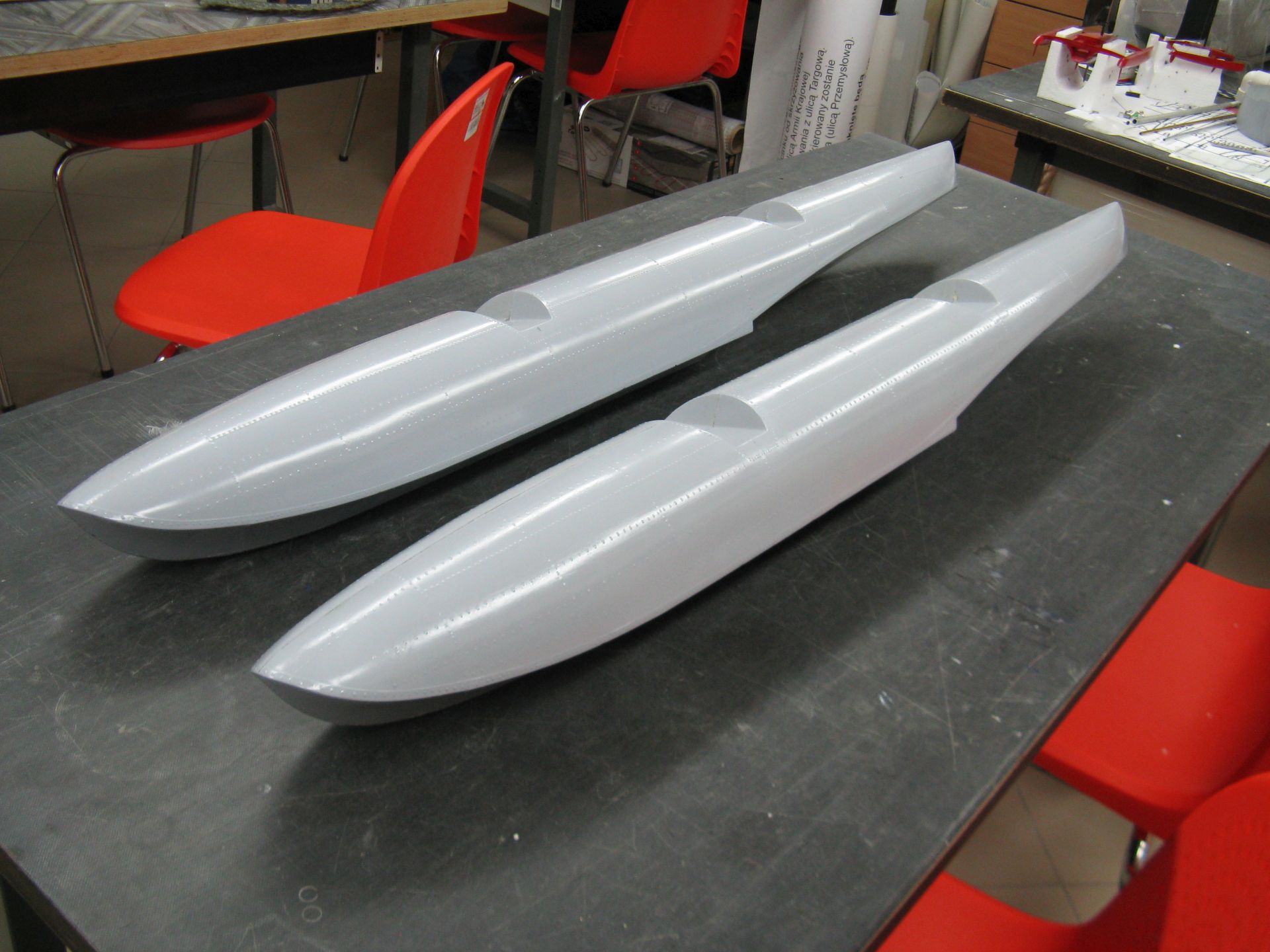

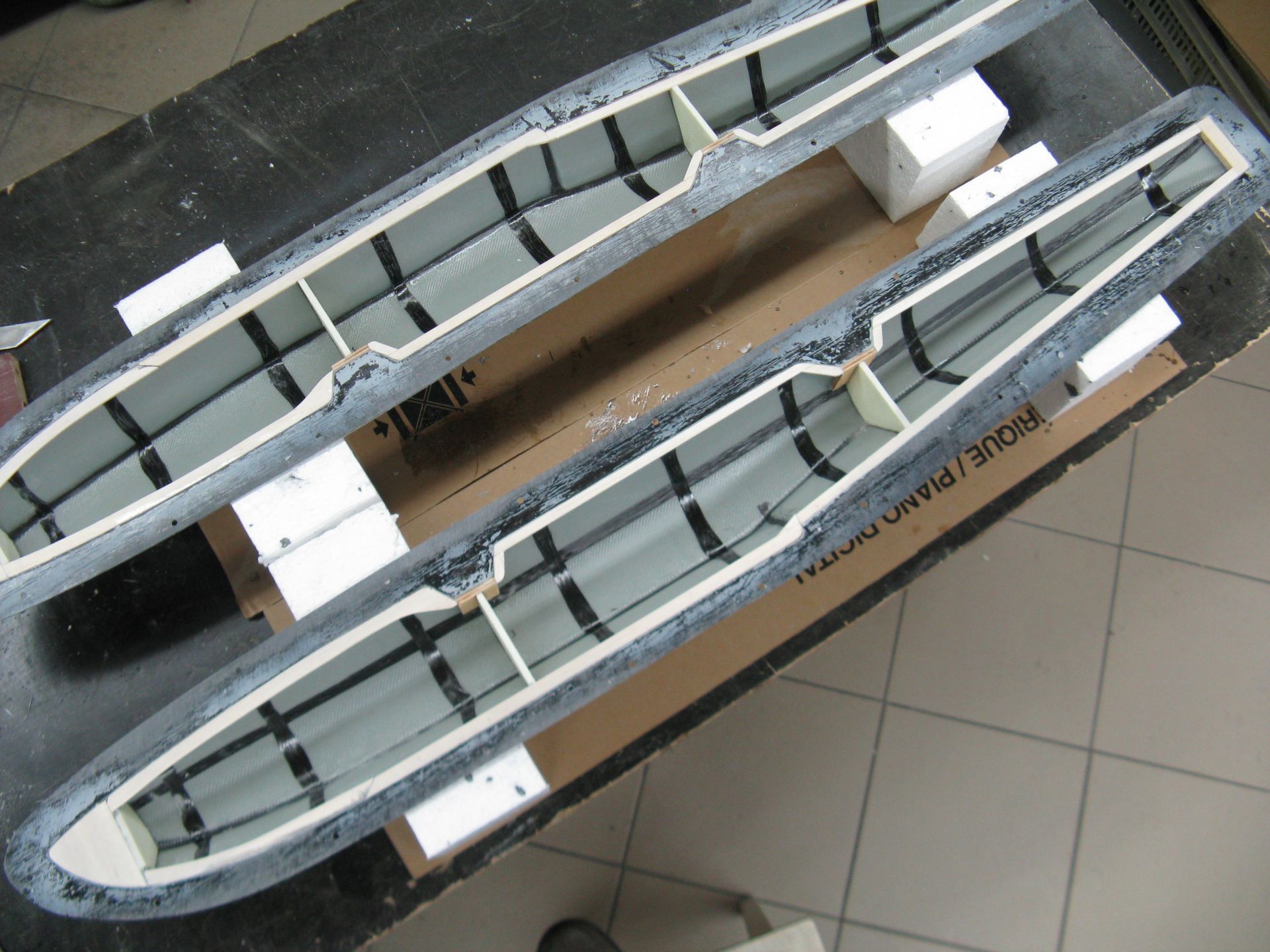

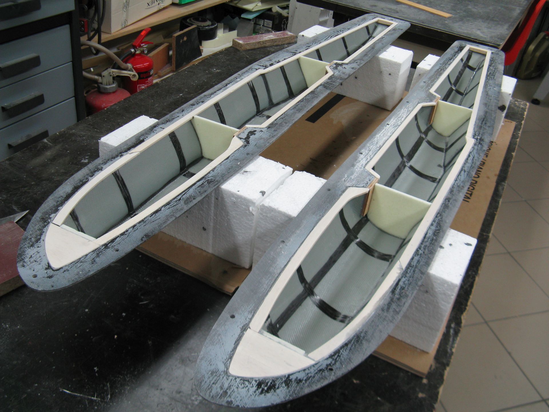

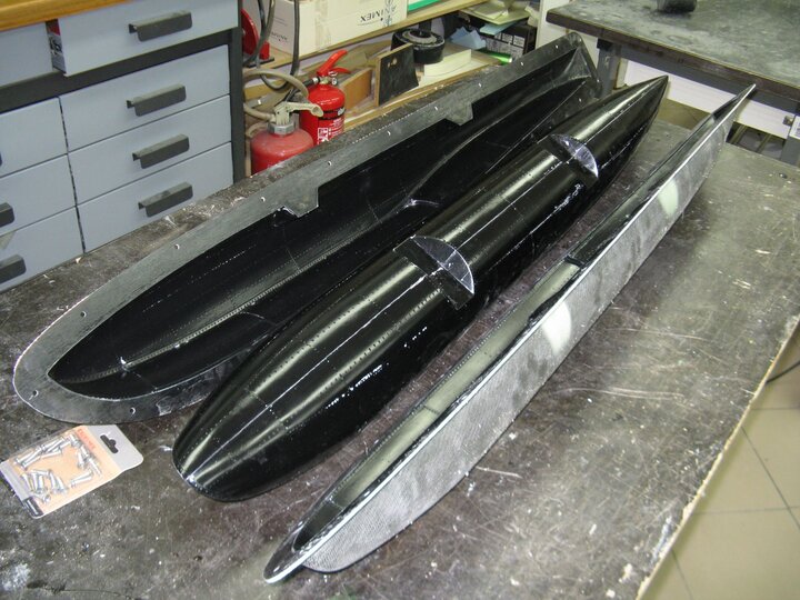

Pierwszy pływak.
r333.jpg [ 256.12 KiB | Przeglądany 9292 razy ]
r334.jpg [ 314.08 KiB | Przeglądany 9292 razy ]
r335.jpg [ 343.48 KiB | Przeglądany 9292 razy ]
r336.jpg [ 340.51 KiB | Przeglądany 9292 razy ]
r337.jpg [ 358.46 KiB | Przeglądany 9292 razy ]
Krzysiek

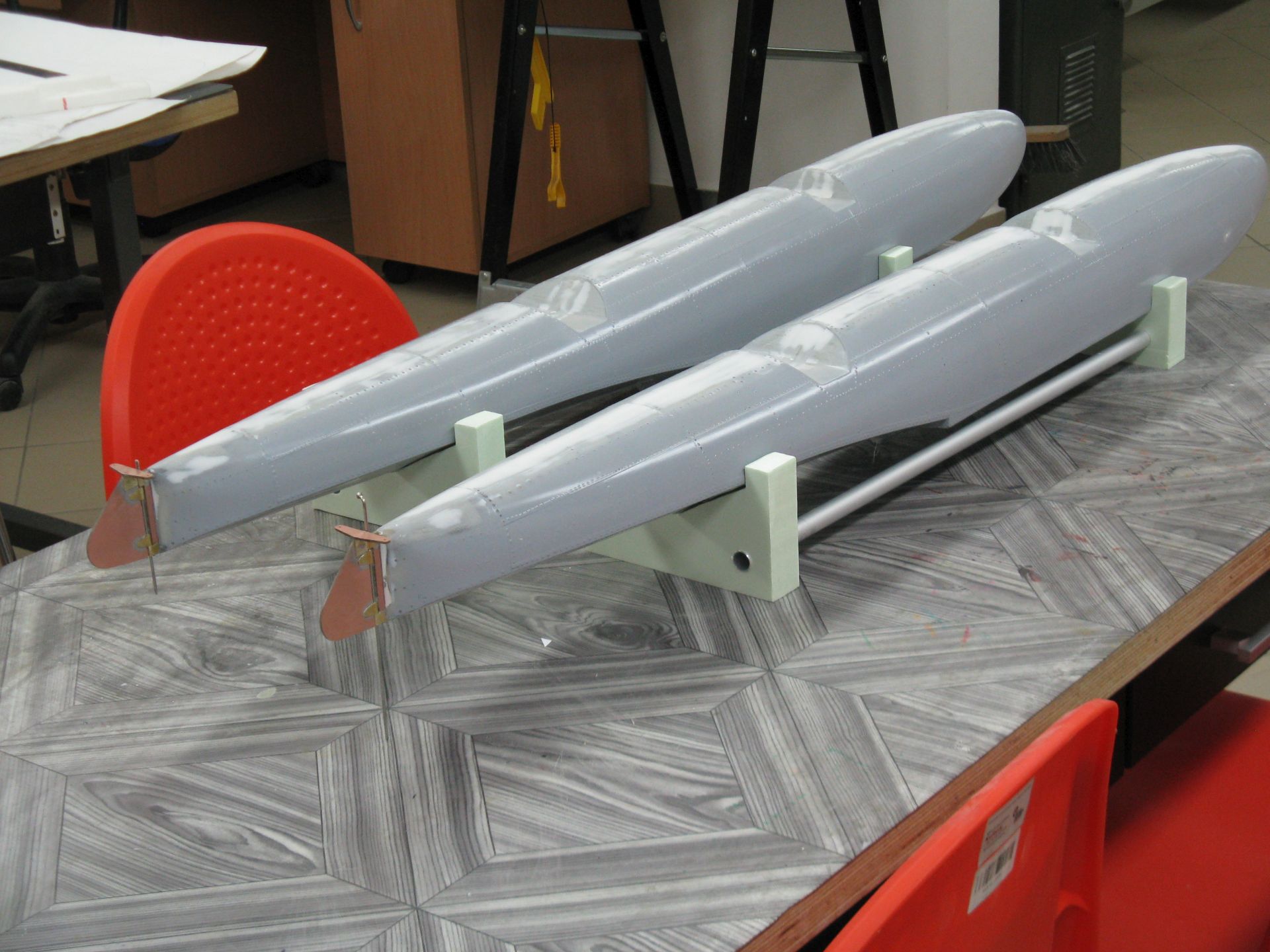

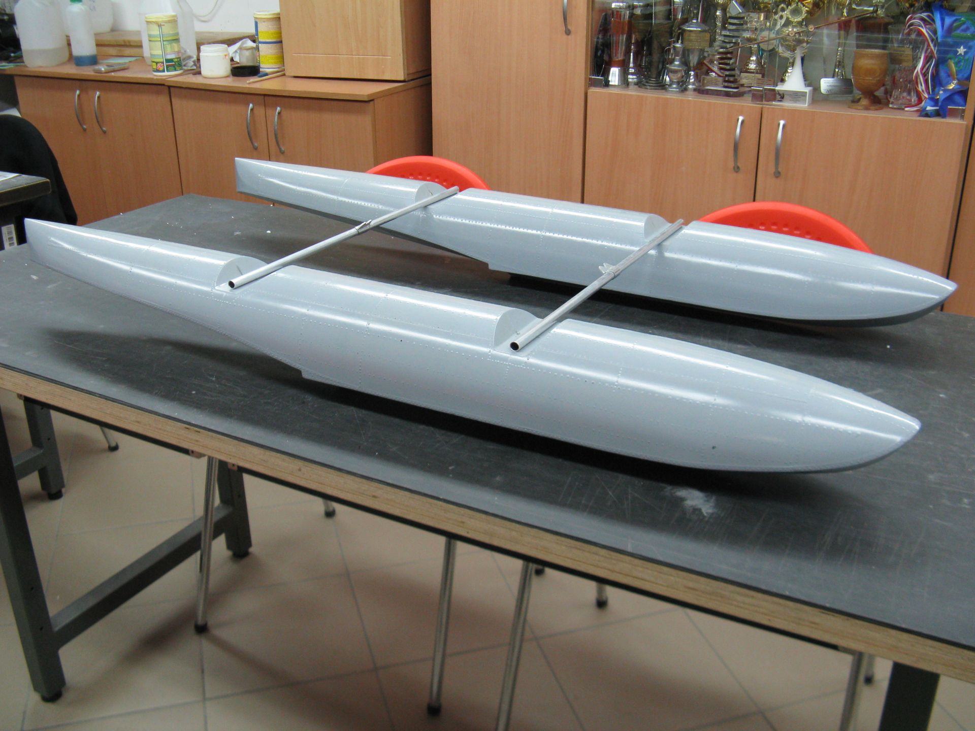

Sklonowane, surowe i nieobrobione
r338.jpg [ 259.54 KiB | Przeglądany 9130 razy ]
r339.jpg [ 288.75 KiB | Przeglądany 9130 razy ]
Krzysiek

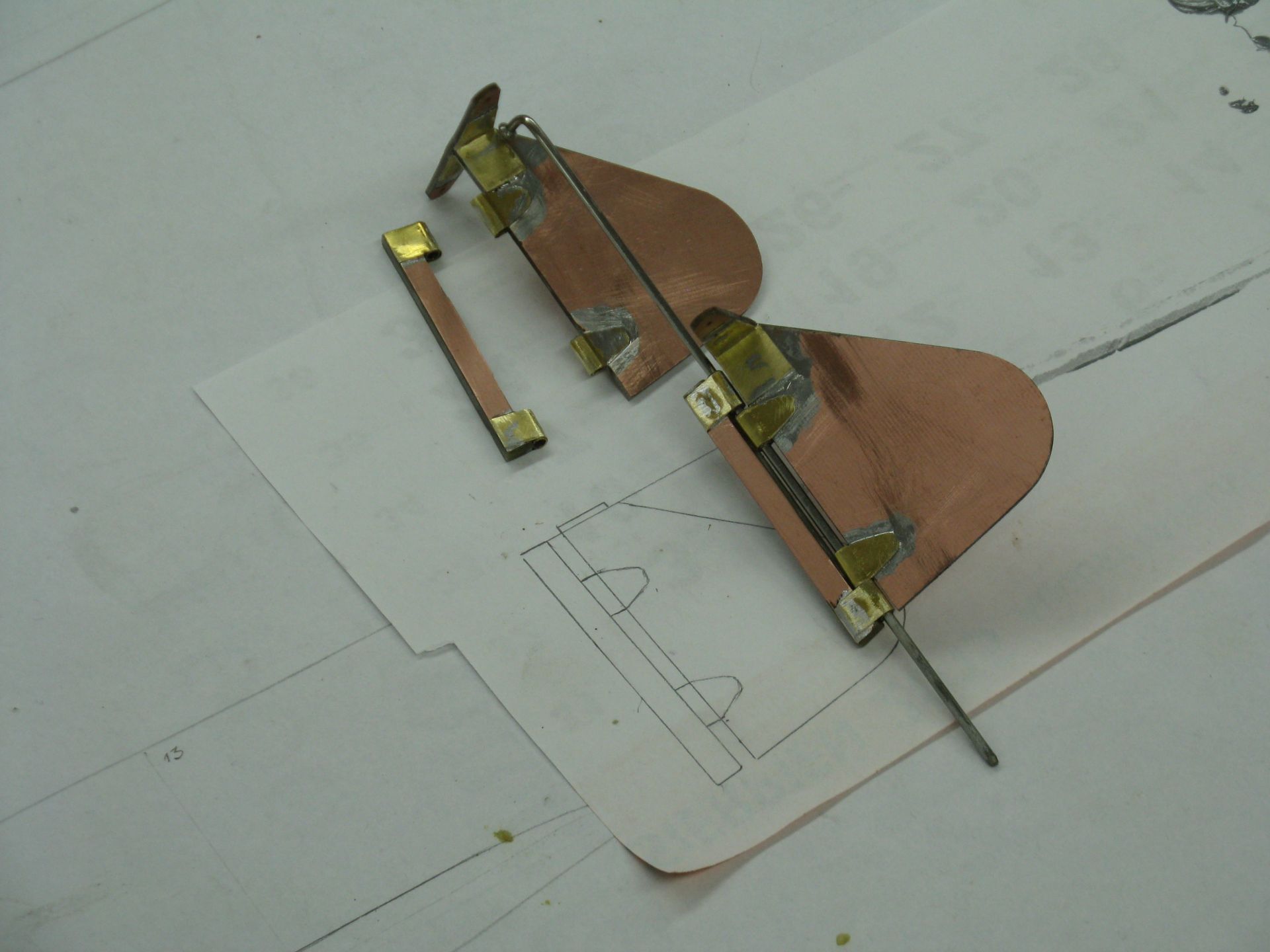

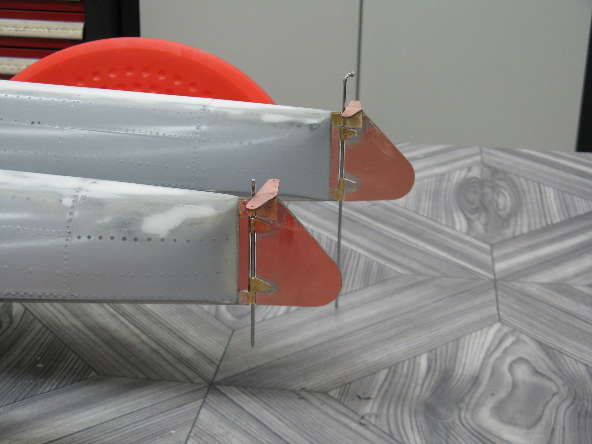

Stery wodne.

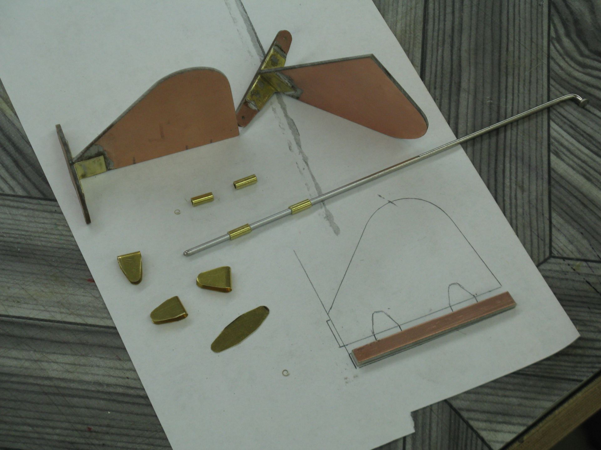

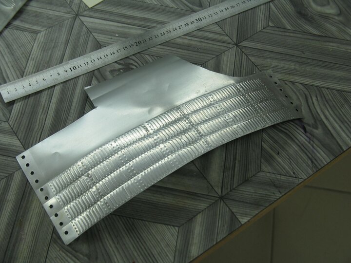

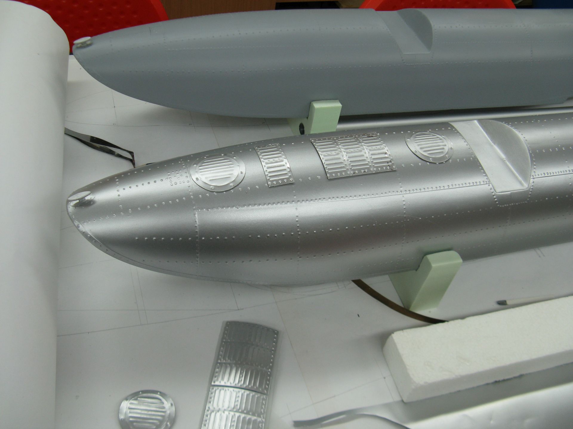

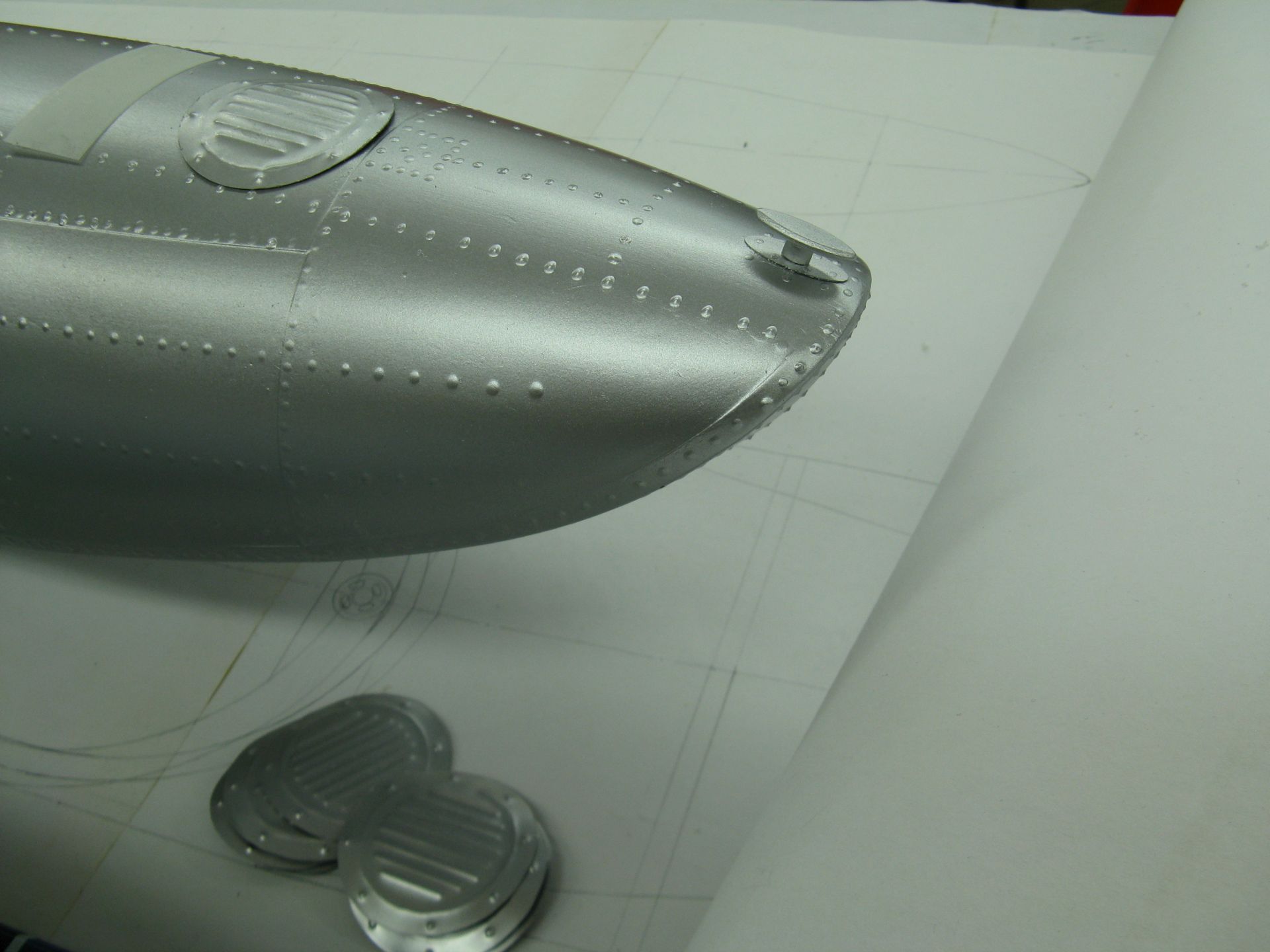

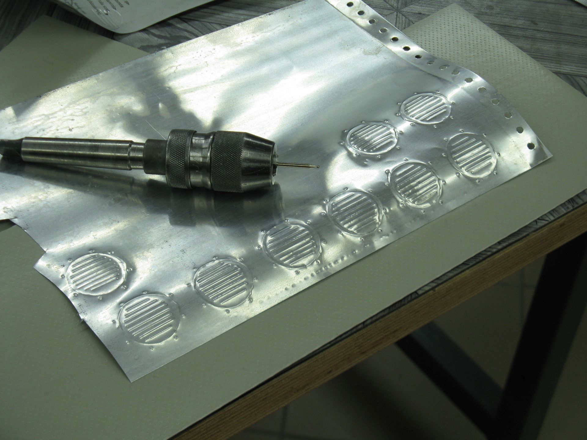

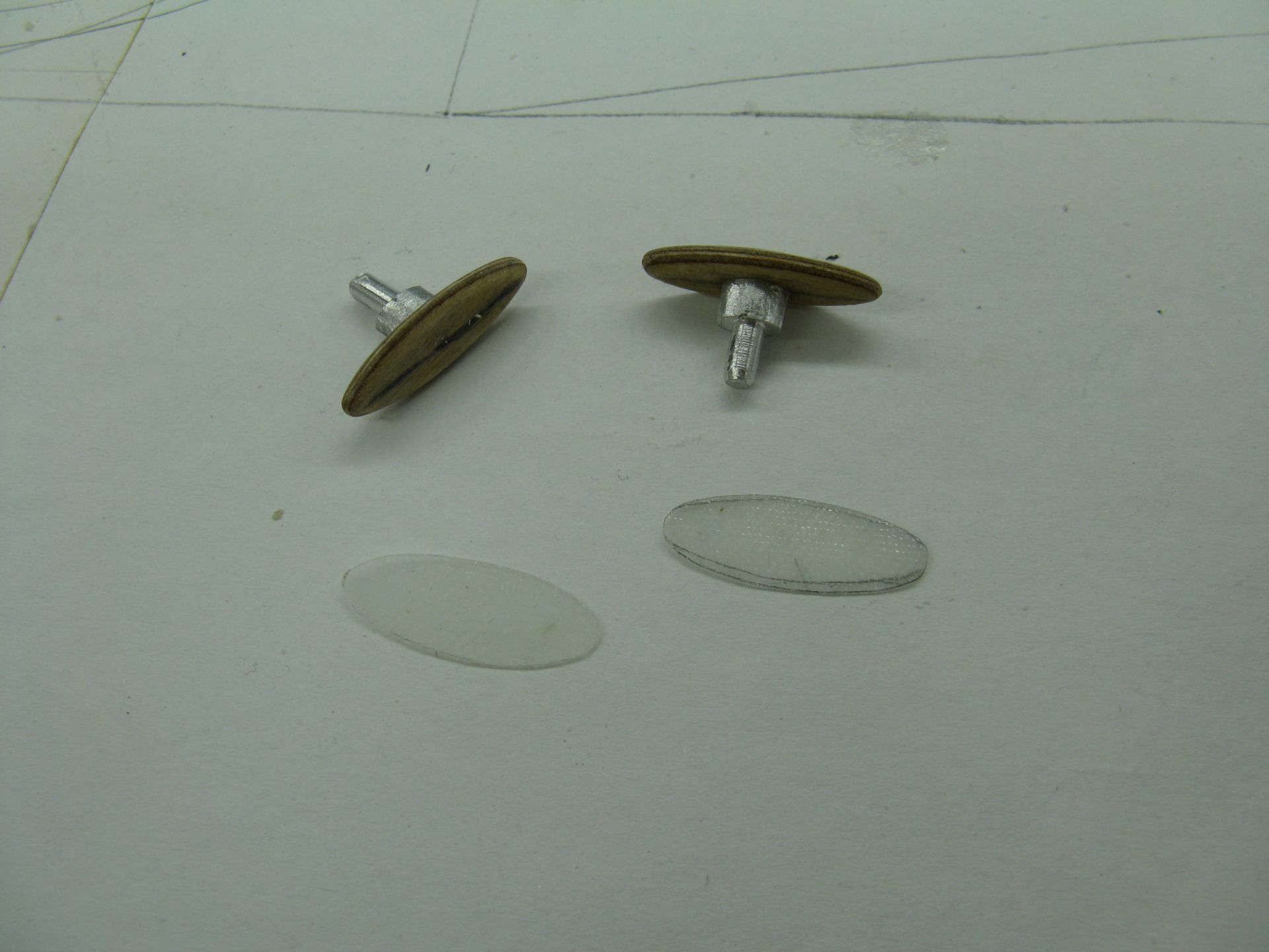

Detale do pływaka.
r344.jpg [ 312.56 KiB | Przeglądany 8781 razy ]
r345.jpg [ 160.25 KiB | Przeglądany 8781 razy ]
r346.jpg [ 369.47 KiB | Przeglądany 8781 razy ]
r347.jpg [ 378.26 KiB | Przeglądany 8781 razy ]
r348.jpg [ 180.24 KiB | Przeglądany 8781 razy ]
r349.jpg [ 203.12 KiB | Przeglądany 8781 razy ]
Krzysiek
