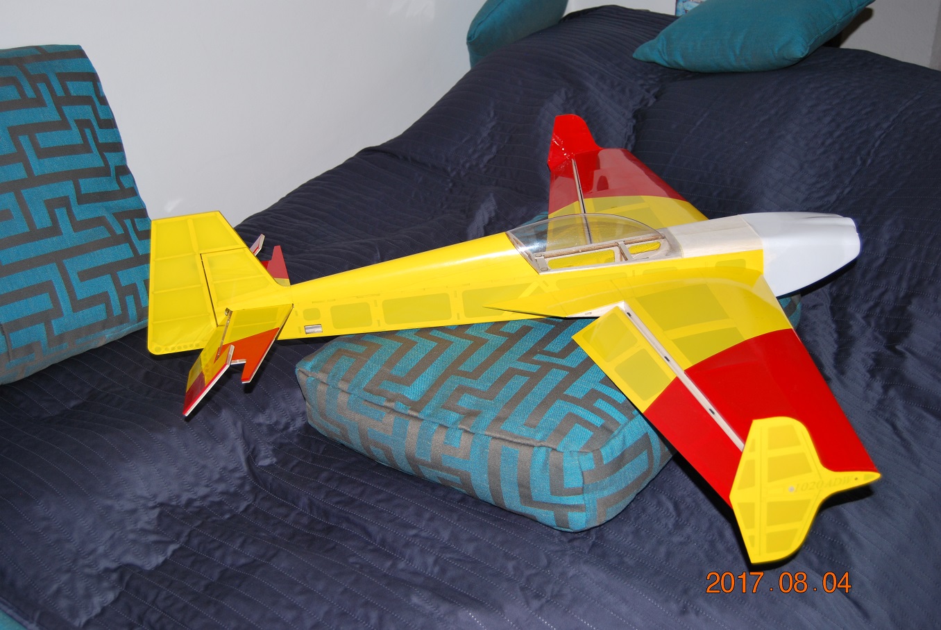

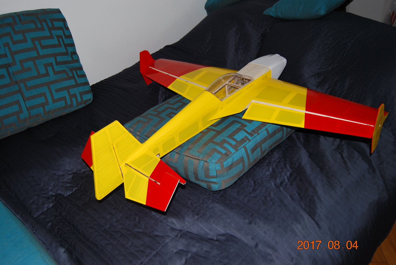

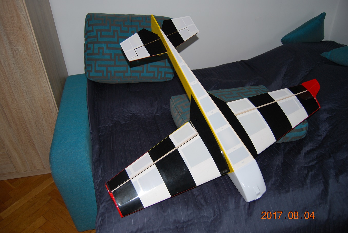

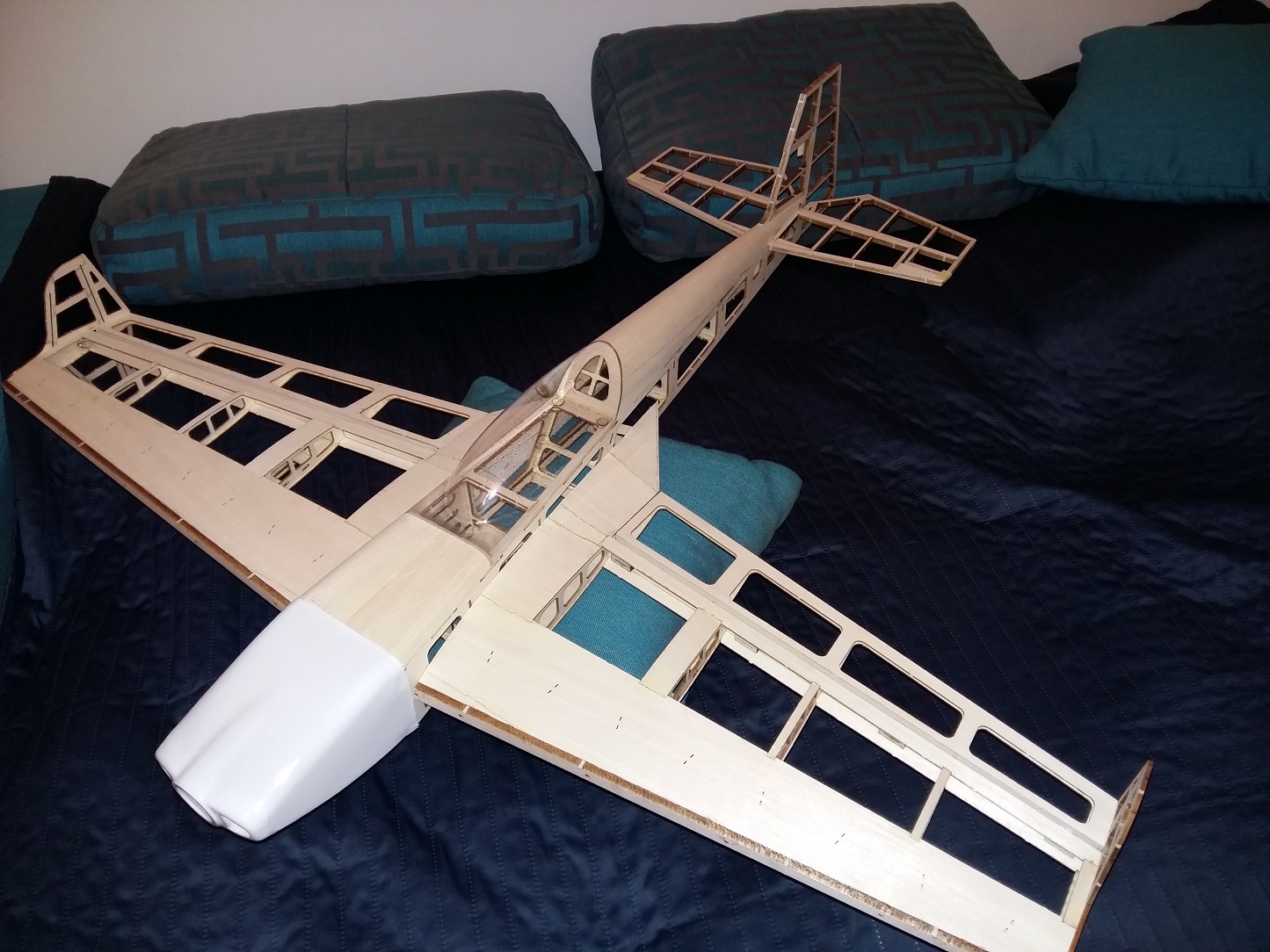

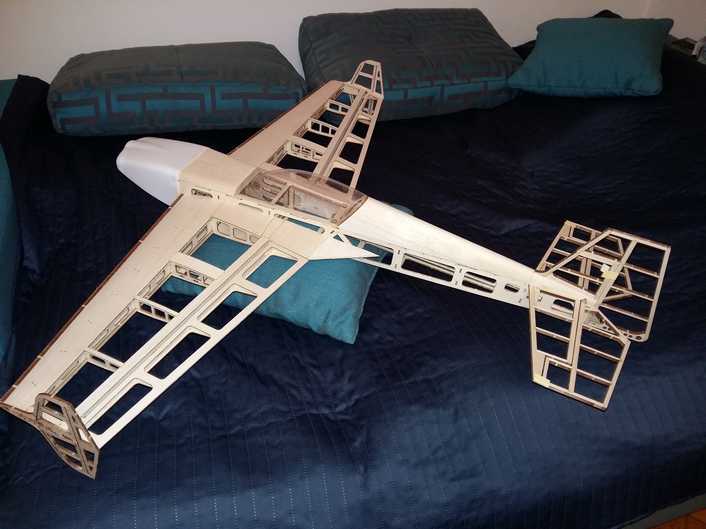

Dzięki :). Powiem Ci że chyba pierwszy raz jestem zadowolony ze swojej produkcji. 322g, waga do lotu nie powinna przekroczyć 650g z moim dużym odbiornikiem 6014HS Futaby. Spokojnie można by zejść jeszcze z 10g bo do zestawu dostałem ciut cięższą balsę 6mm co zaowocowało zwiększeniem masy samego usterzenia o 7g. Zobaczymy.
Okleiłem kadłub. Sam jestem zdziwiony jakością oklejenia :shock:

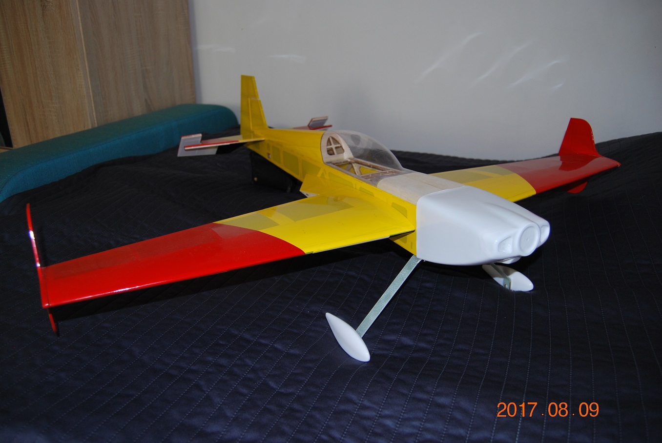

Zrobiłem laminatowe podwozie. 24g same golenie, do tego śrubki i inne pierdoły. Waga jak na zdjęciu 366g bez płozy ogonowej z drutu i bez kółek z ośkami. Myślałem że w 350 g się zmieszczę. Myślę że 375g to będzie ostateczny wynik pustego.

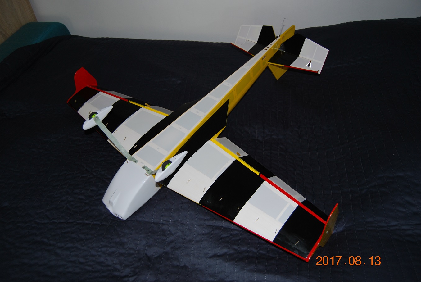

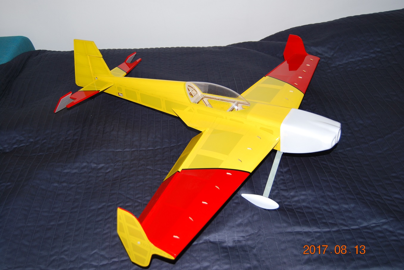

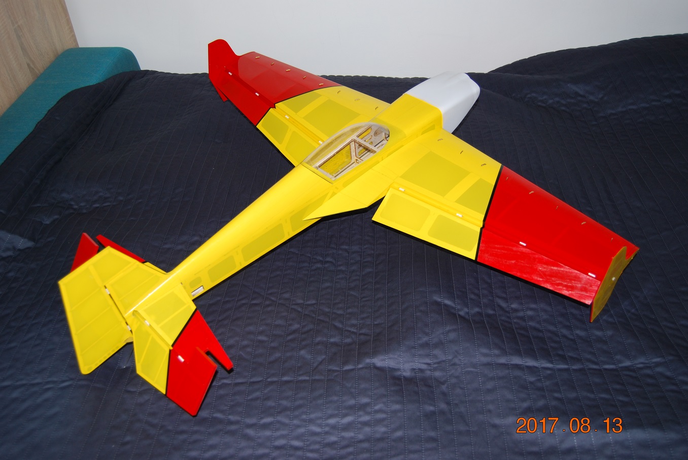

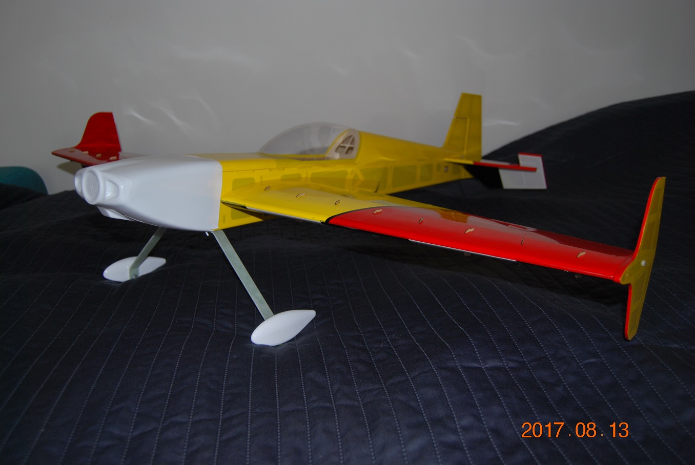

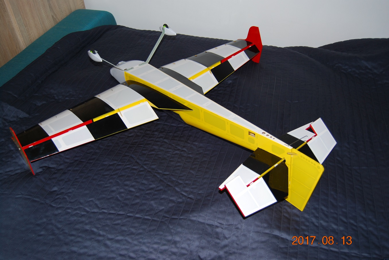

Sprawę laminowania podwozia opiszę niebawem. Wracając do Katanki, w sumie to już jest gotowa (muszę wytłoczyć nową maskę). Jutro wsadzę RC i napęd. To co na zdjęciach waży 377g - jestem zadowolony z tej wagi. Podobna Katana mini pa waży 370 pusta. Gdybym odjął winglety moja ważyła by 365g.
