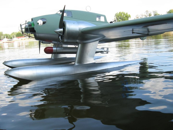

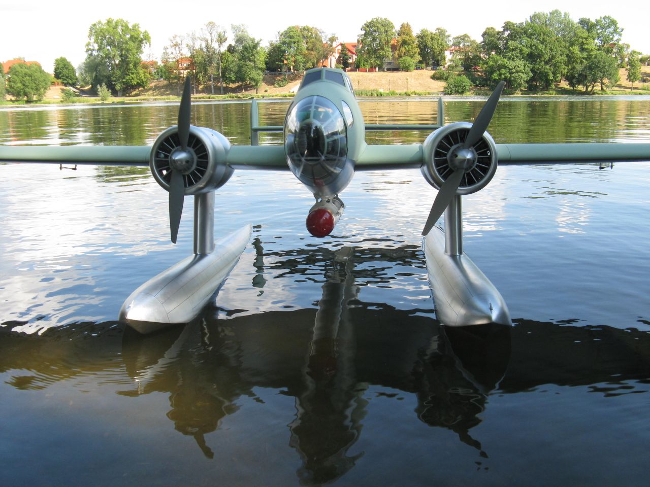

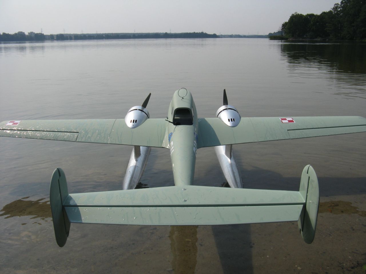

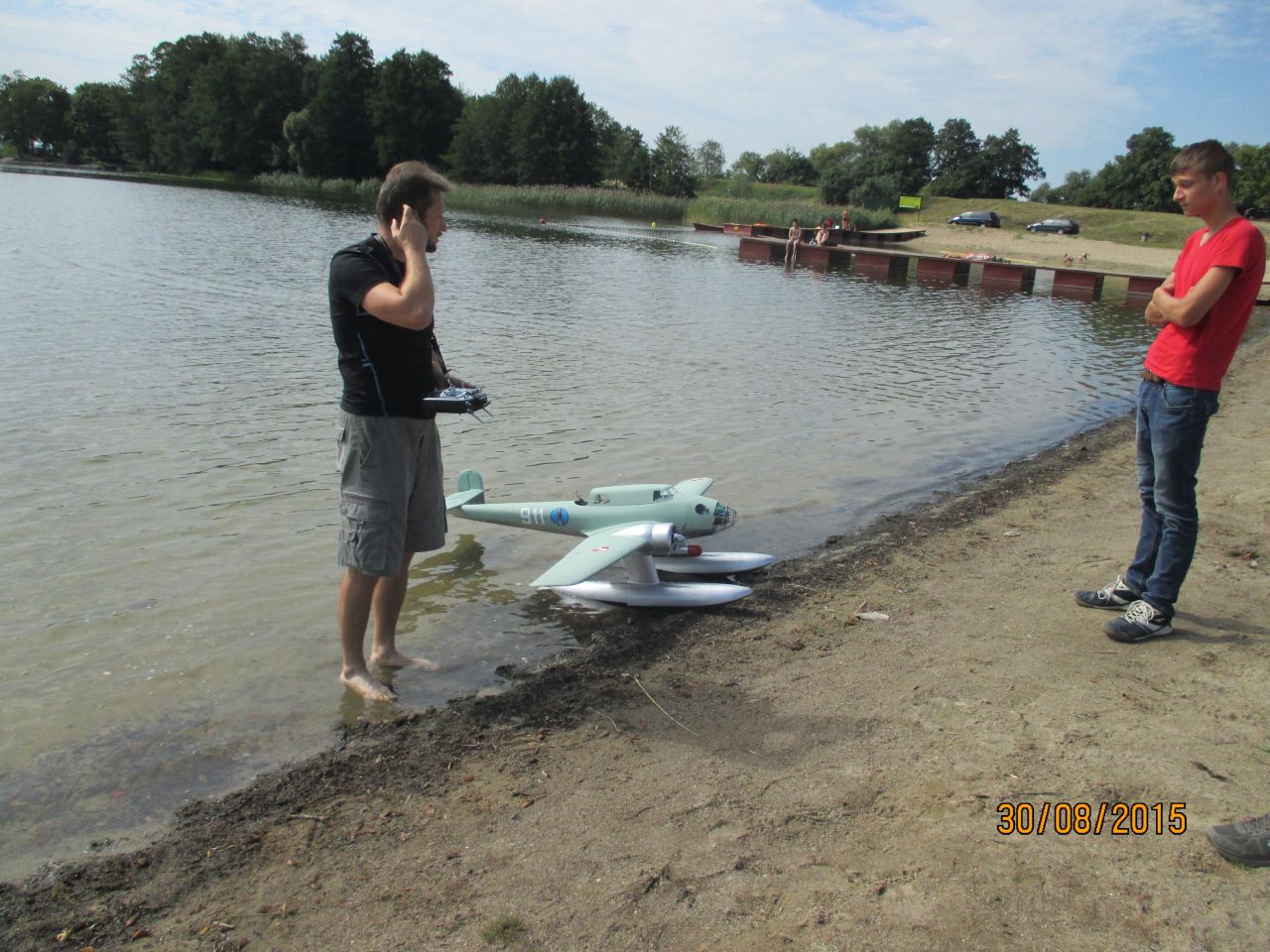

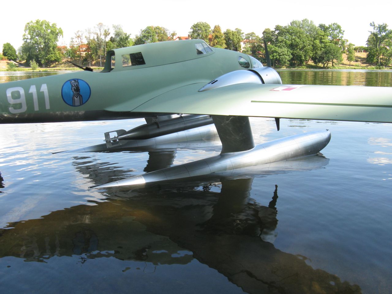

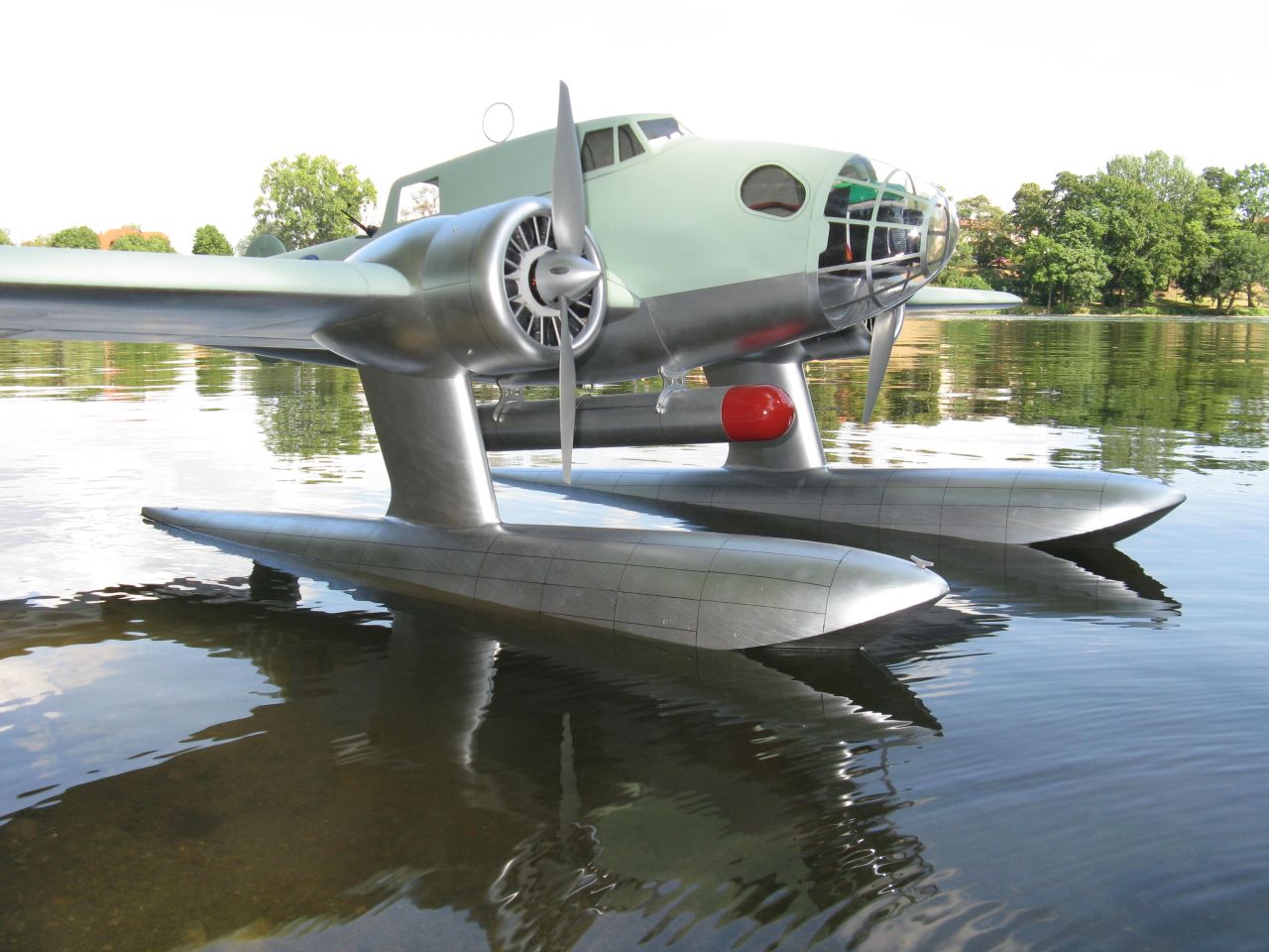

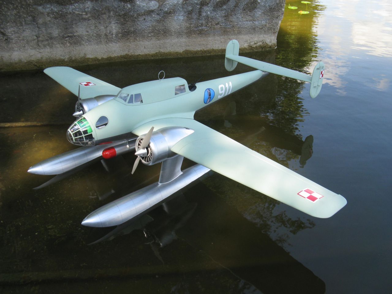

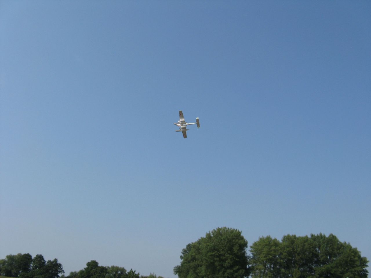

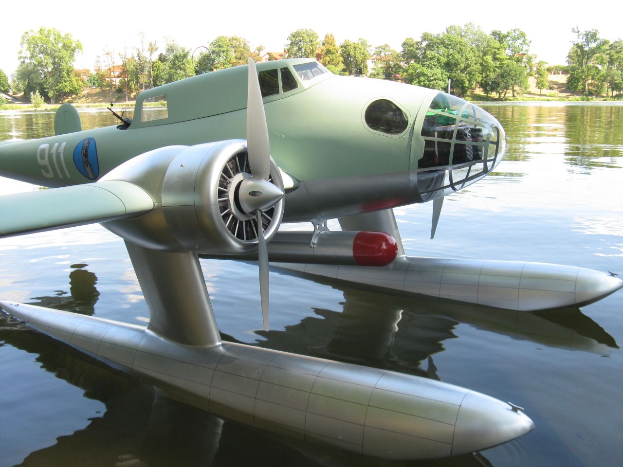

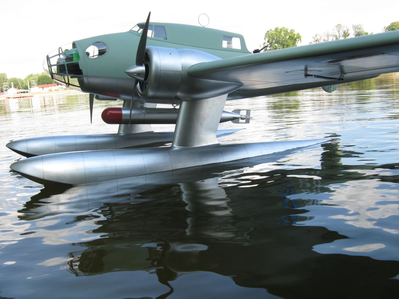

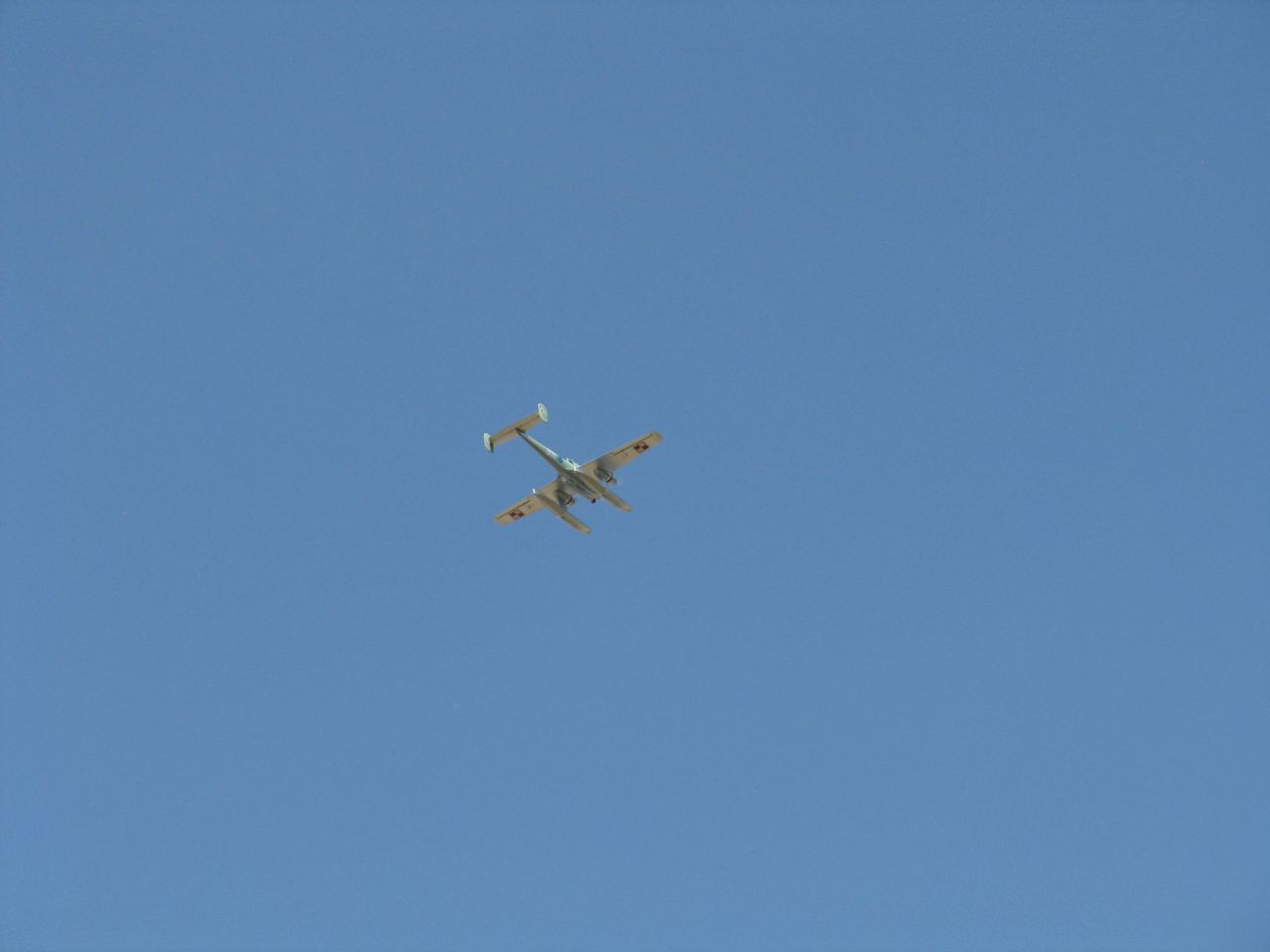

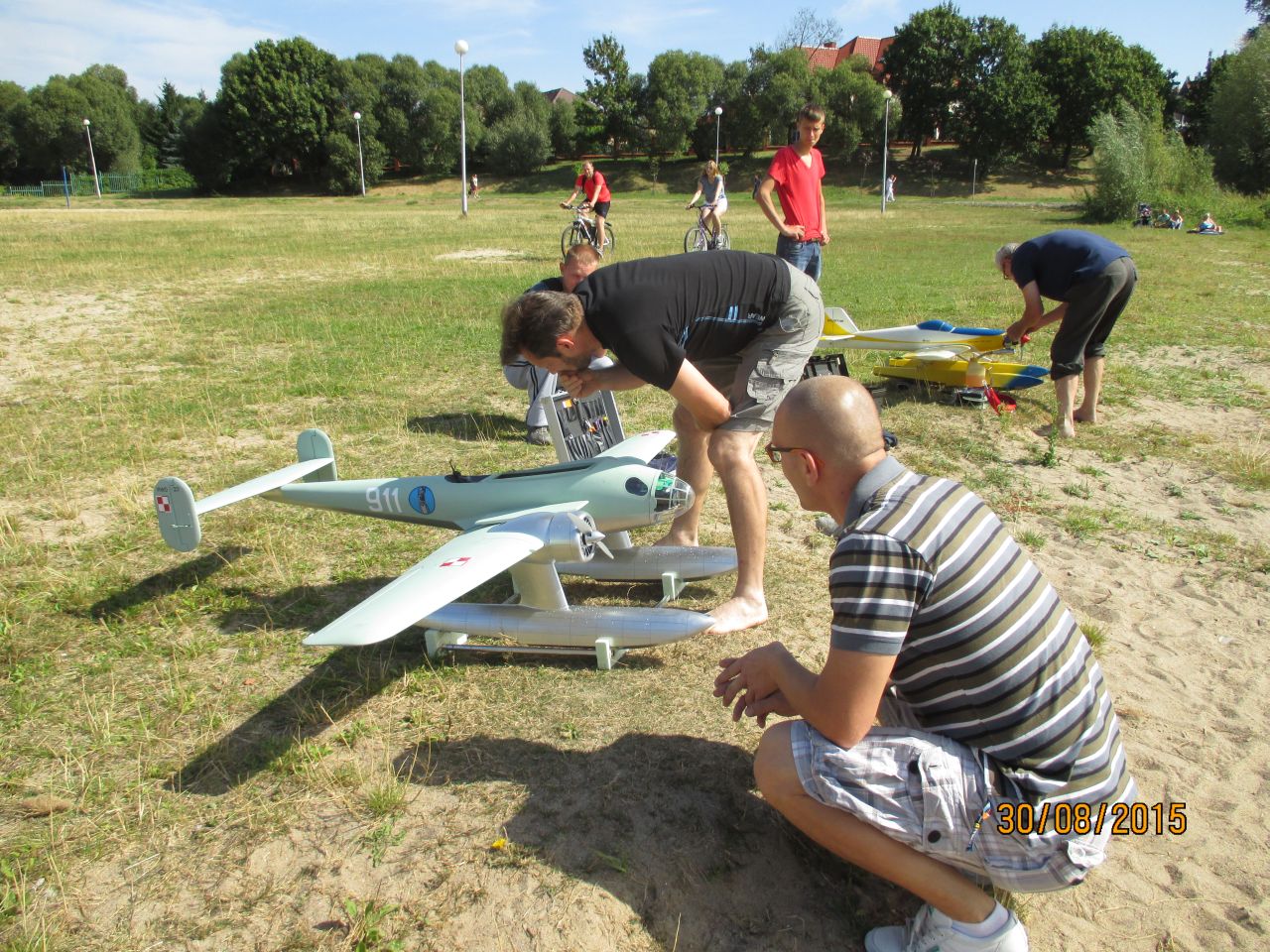

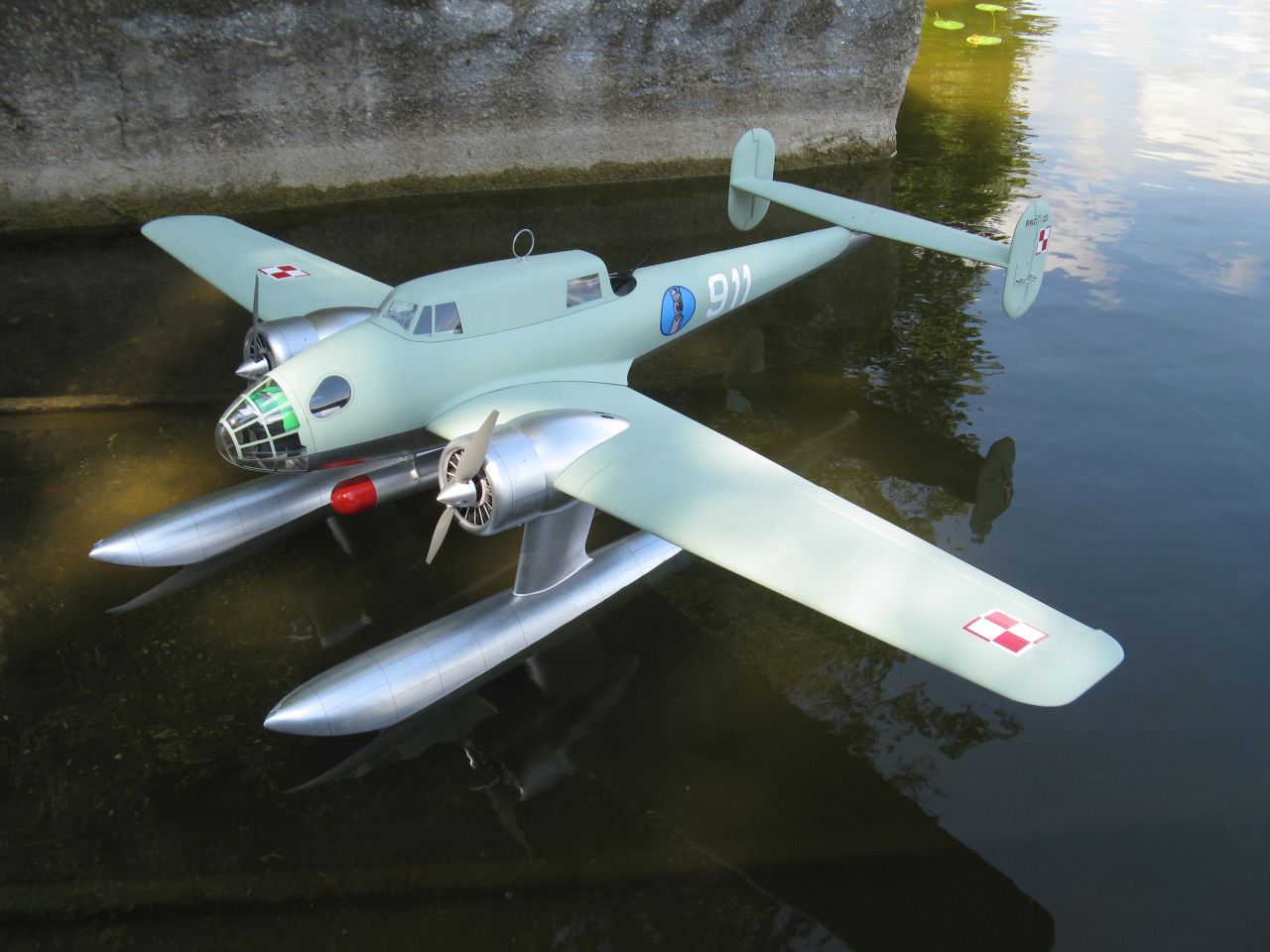

Postawiłem model na wodę i wykonałem jeden próbny lot. Model wyszedł cięższy niż przewidywałem. Zakładałem ciężar w granicach 4500g. a wyszło 6200g. do lotu. Obawiałem się, że przekroczona waga uniemożliwi bezpieczne pływanie (za mały wypór pływaków), ale nie było tak źle. Miałem też spore obawy o prędkość lotu ze względu na duże obciążenie powierzchni nośnej (110g/dm2), ale i tutaj obawy były płonne. Model dobrze startuje i wolno lata, przy tym ma sporą doskonałość i musiałem 3 razy podchodzić do lądowania, bo niosło go jak szybowiec. W pierwszym locie nie użyłem klap do lądowania, bo to ma być następny etap oblotu. Na razie kilka zdjęć z nad jeziora ełckiego w czasie prób.

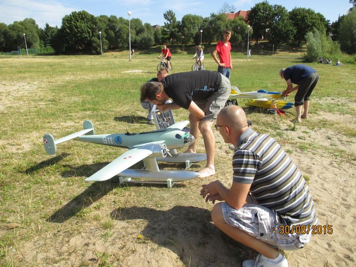

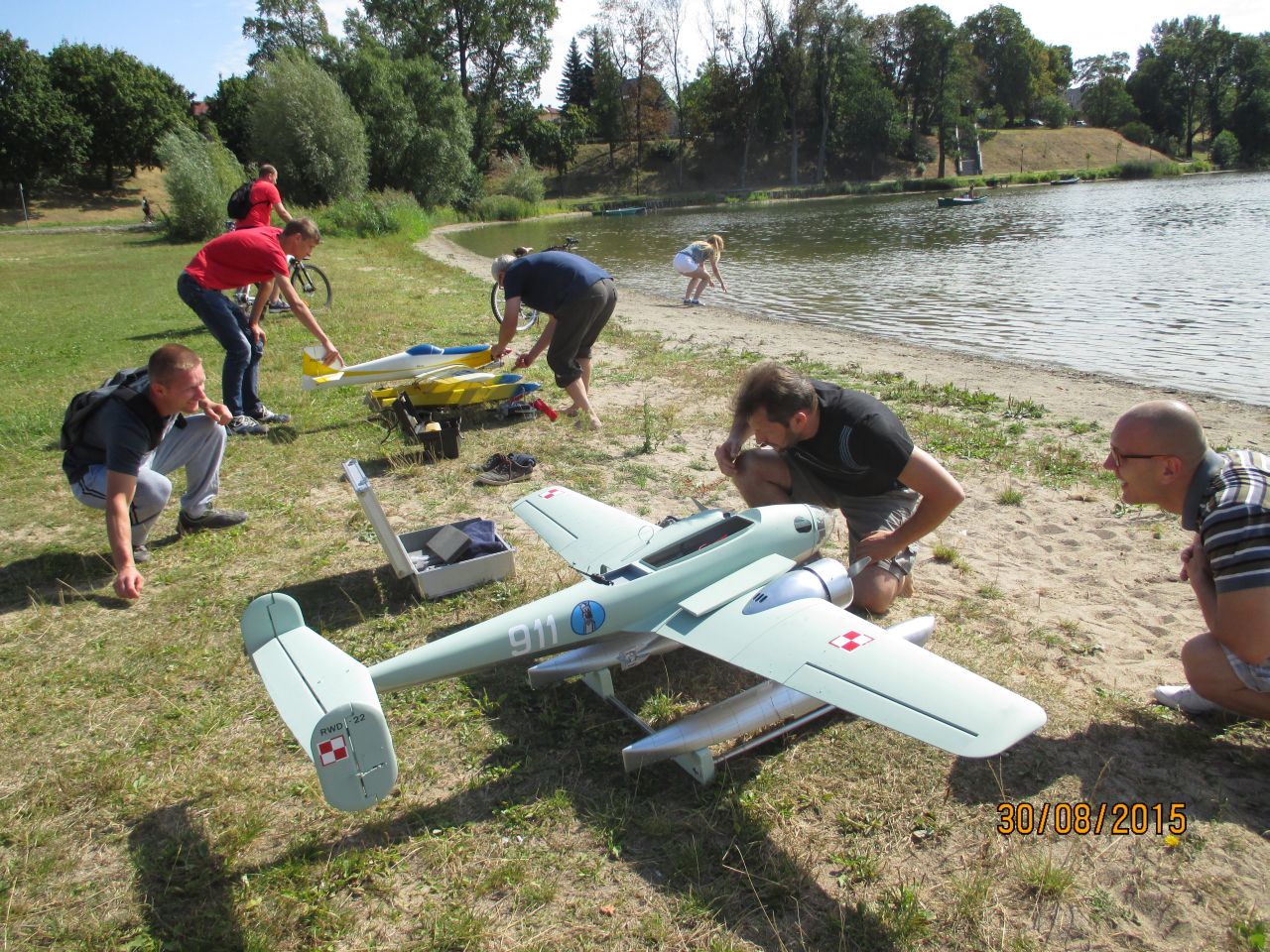

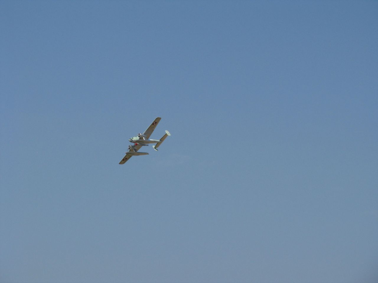

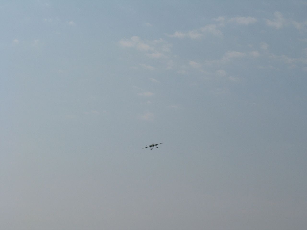

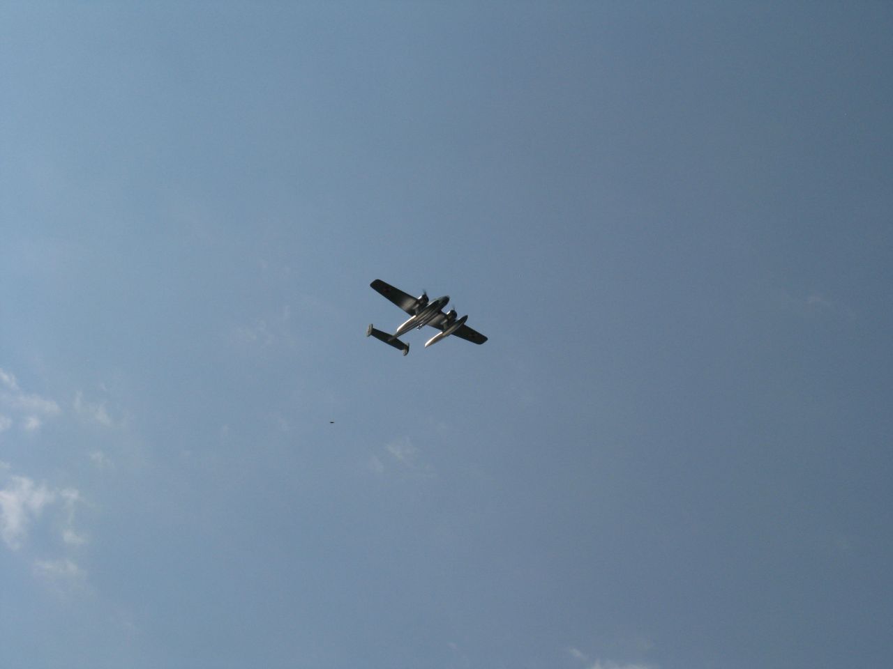

Trochę zdjęć z oblotu i krótki film.

Zaskoczyła mnie stosunkowo niewielka prędkość lotu przy tak dużym obciążeniu powierzchni nośnej. Możesz podać parametry napędu (jakie silniki, jaka moc)?
Post: 2 wrz 2015, o 13:15
Posty: 505
Lokalizacja: Ełk
Dzięki za słowa uznania.
Silniki to E-max GT 2820/07 ok. 800W każdy. Do tego śmigła APC 12X6. Zasilanie 2X Li-Pol 4S 4500Ah
