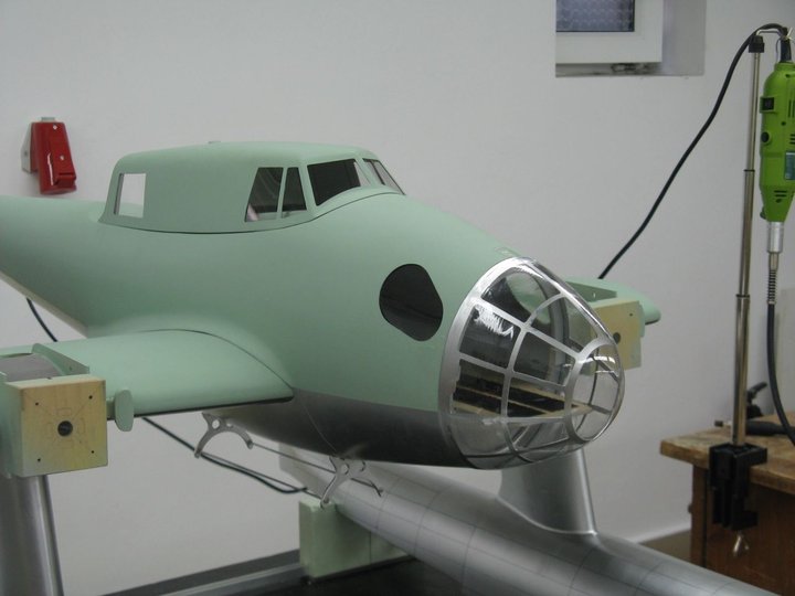

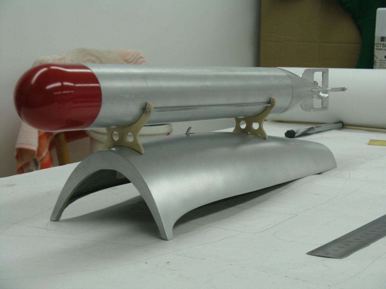

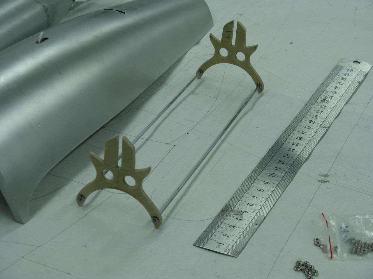

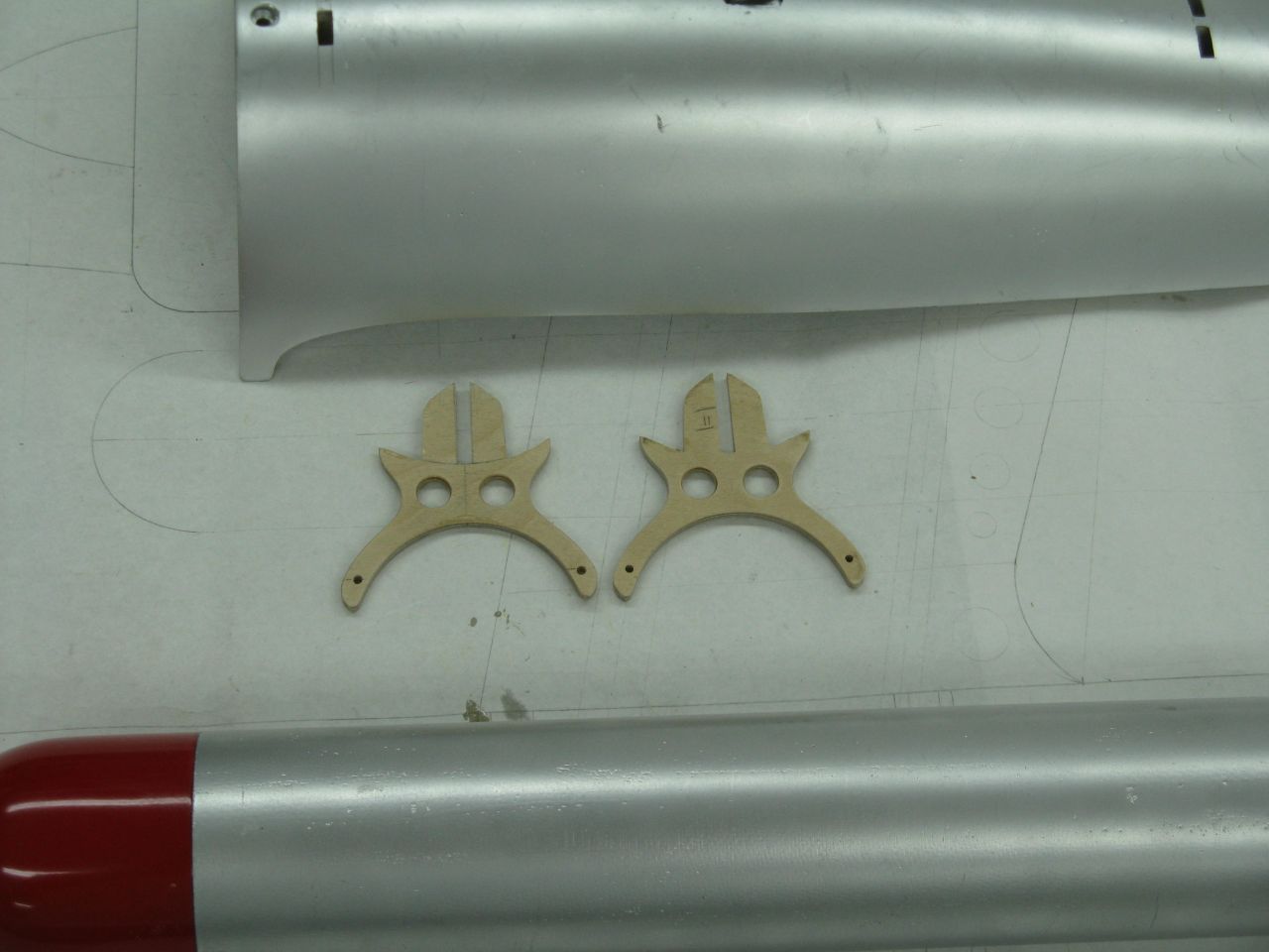

Teraz trochę prac nad mocowaniem torpedy. Elementy sklejkowe wycięte są z dwóch warstw sklejki 1,5mm sklejonych ze sobą pod kątem 90stopni, aby zachować sztywność ramion podtrzymujących torpedę. Dodatkową są skręcone szpilkami ze szprych.
Obraz 1079.jpg [ 88.02 KiB | Przeglądany 17445 razy ]
Obraz 1080.jpg [ 113.85 KiB | Przeglądany 17445 razy ]
Obraz 1081.jpg [ 82.73 KiB | Przeglądany 17445 razy ]

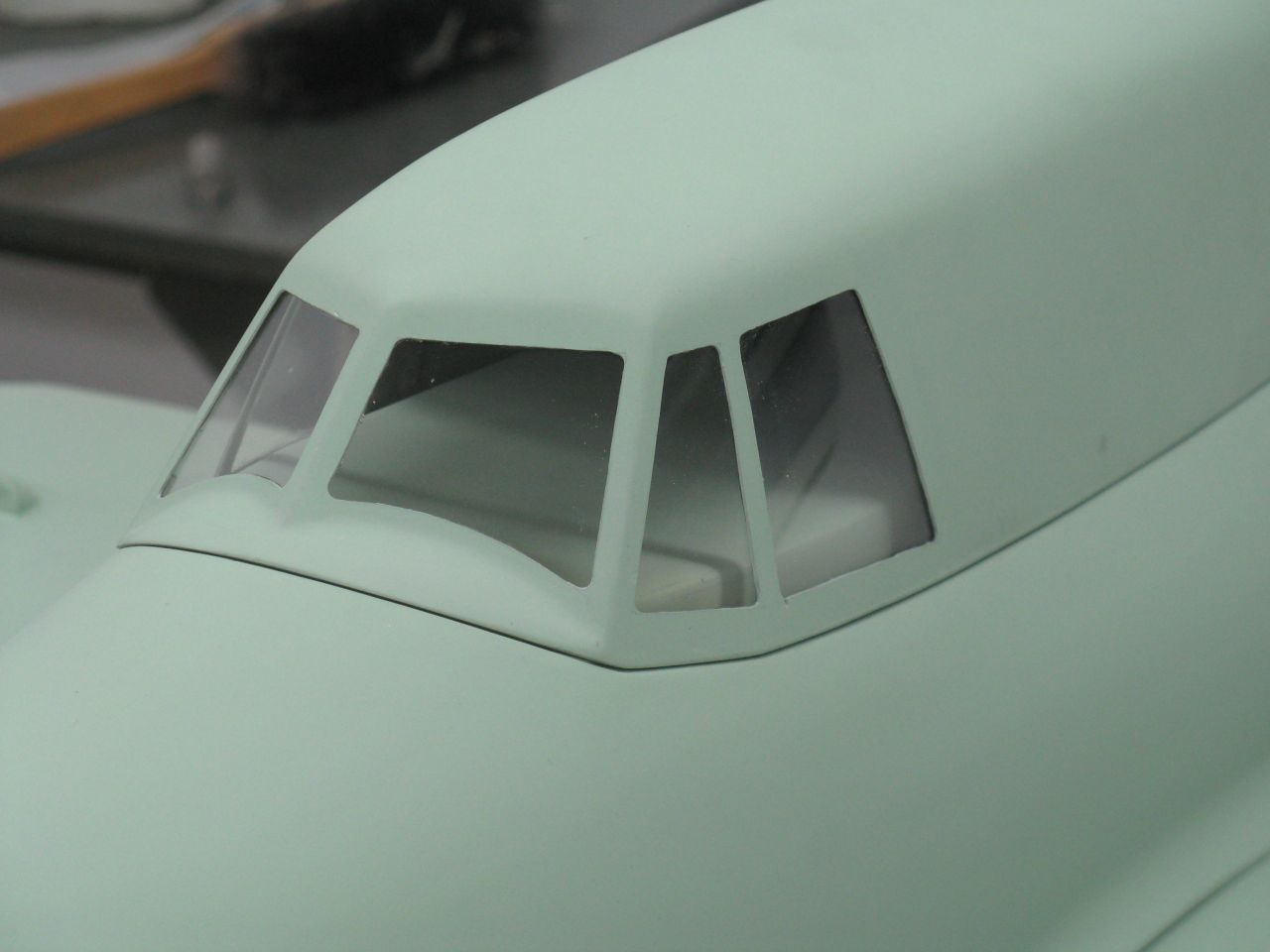

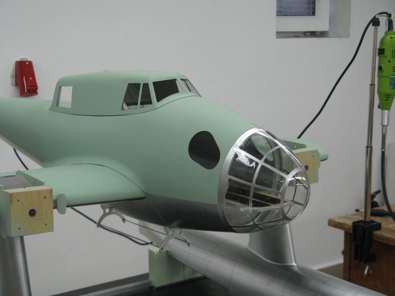

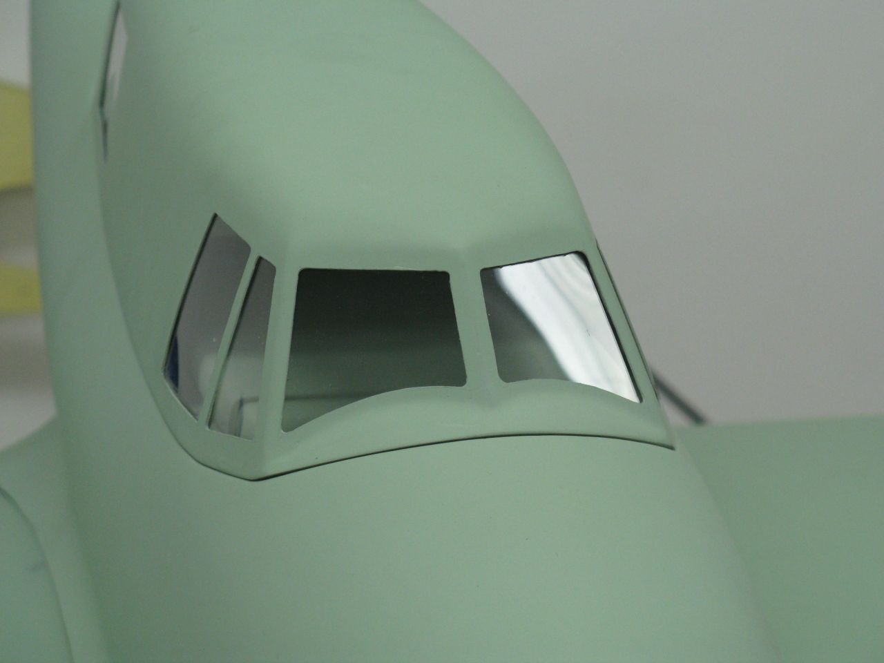

Oszklenie kabiny pilota wklejone.

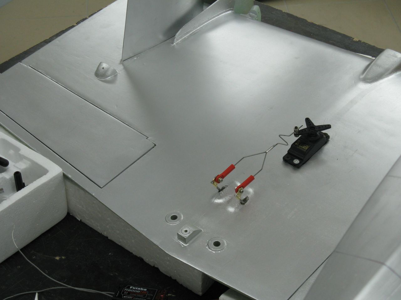

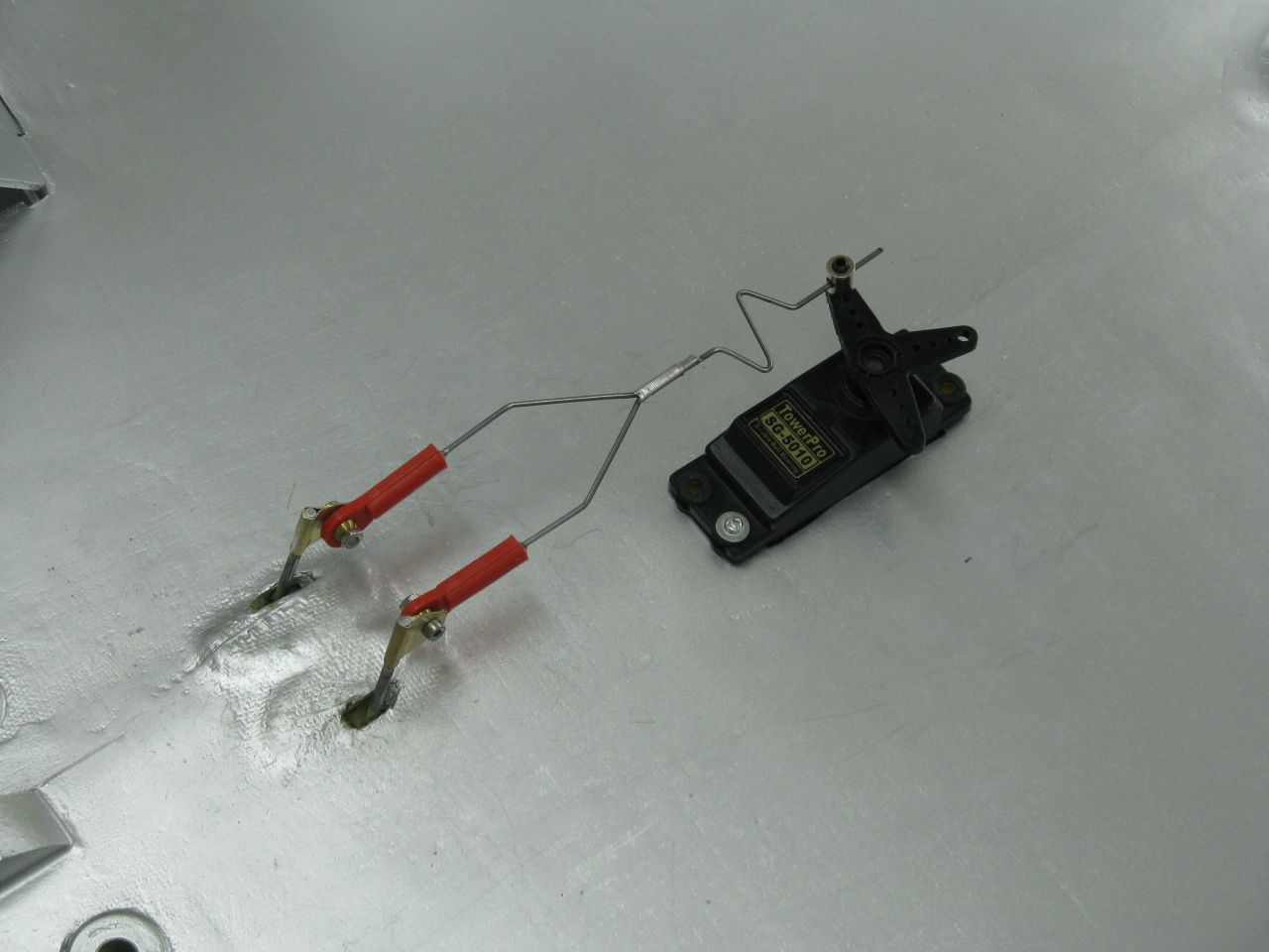

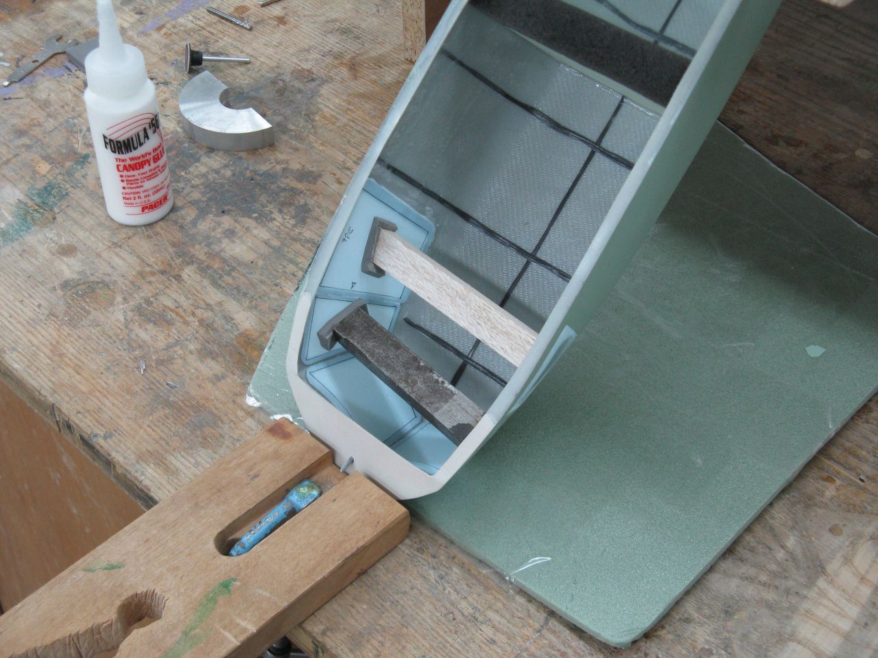

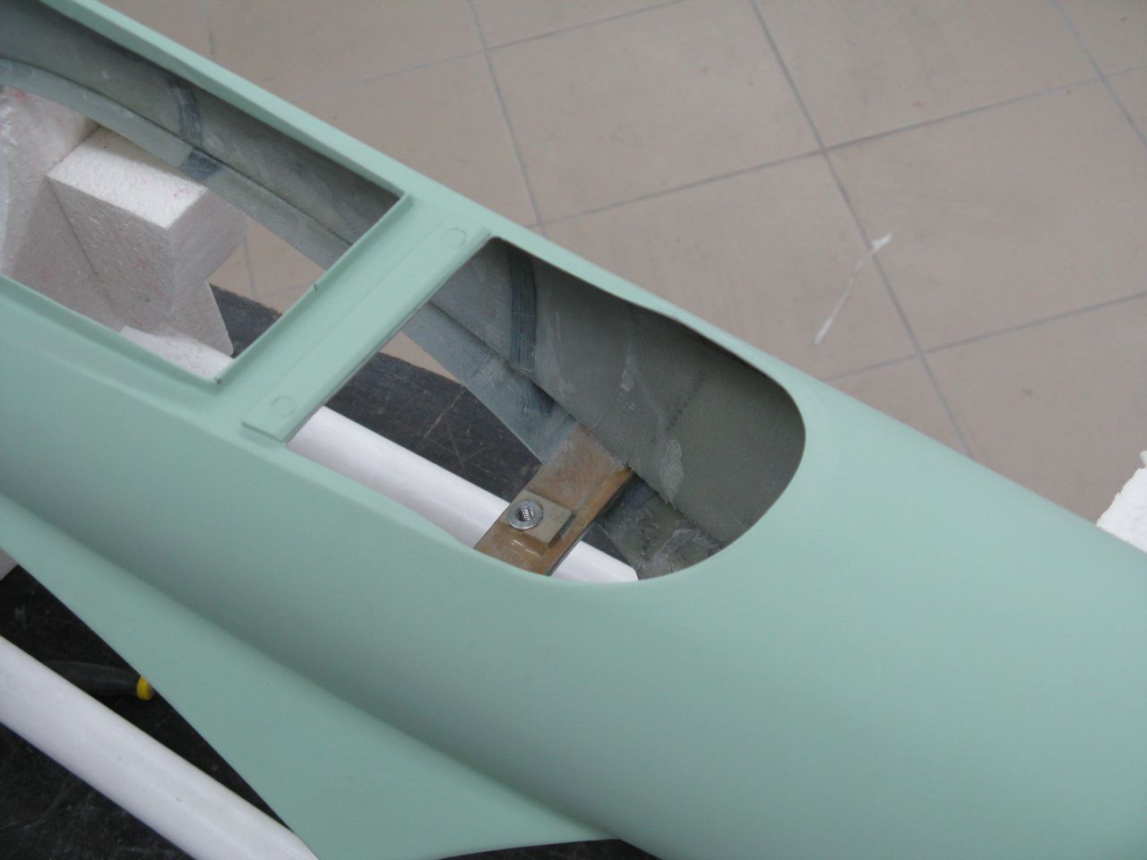

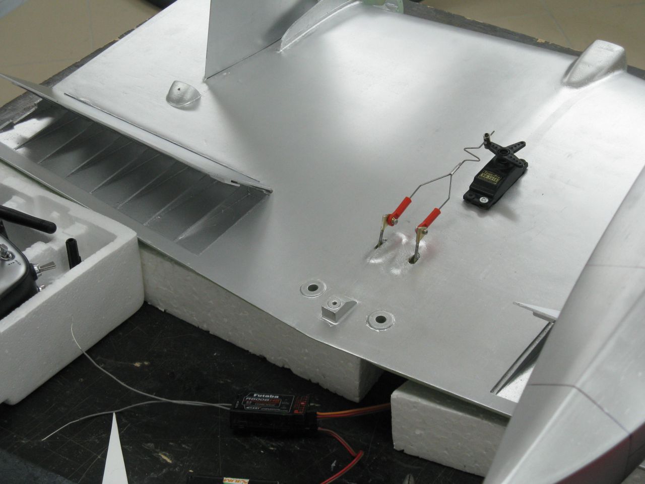

Podłączyłem klapy i ustawiłem dwa zakresy wychyleń: 25 i 40 stopni.

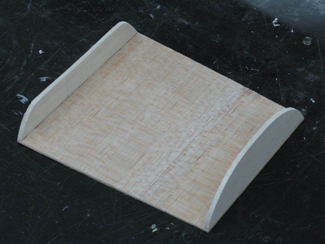

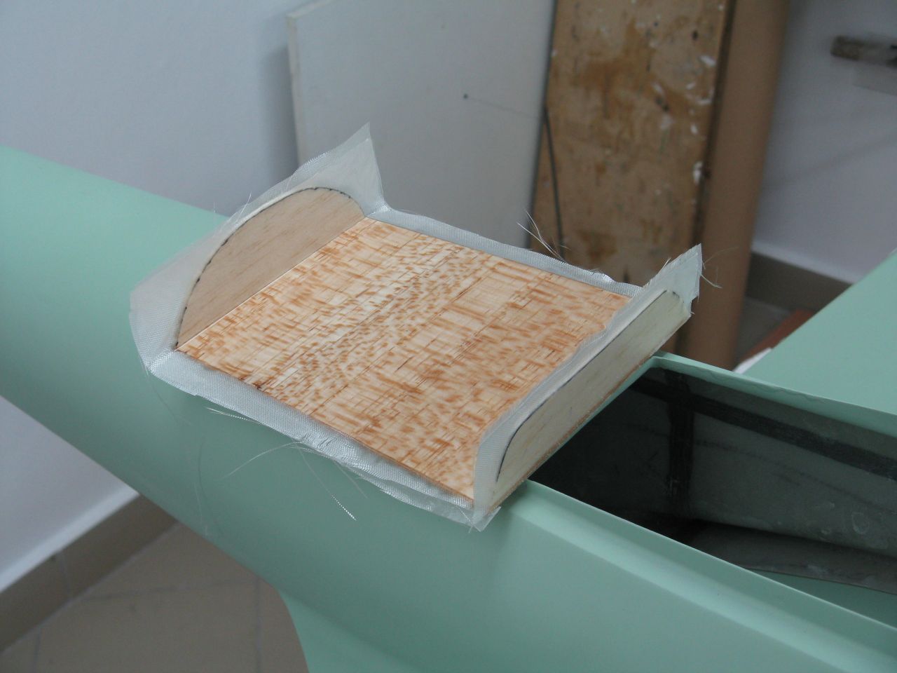

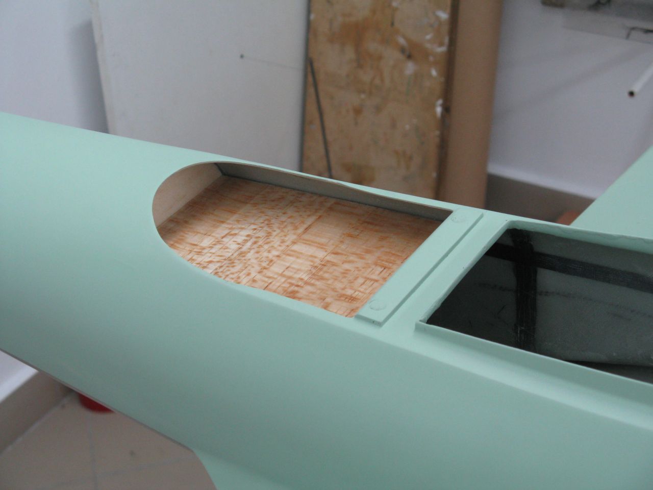

Zmodyfikowałem trochę kadłub wycinając miejsce dla strzelca. Aby model nie brał tędy wody musiałem wykonać zamkniętą wannę z balsy zalaminowanej dwustronnie tkaniną 48g.

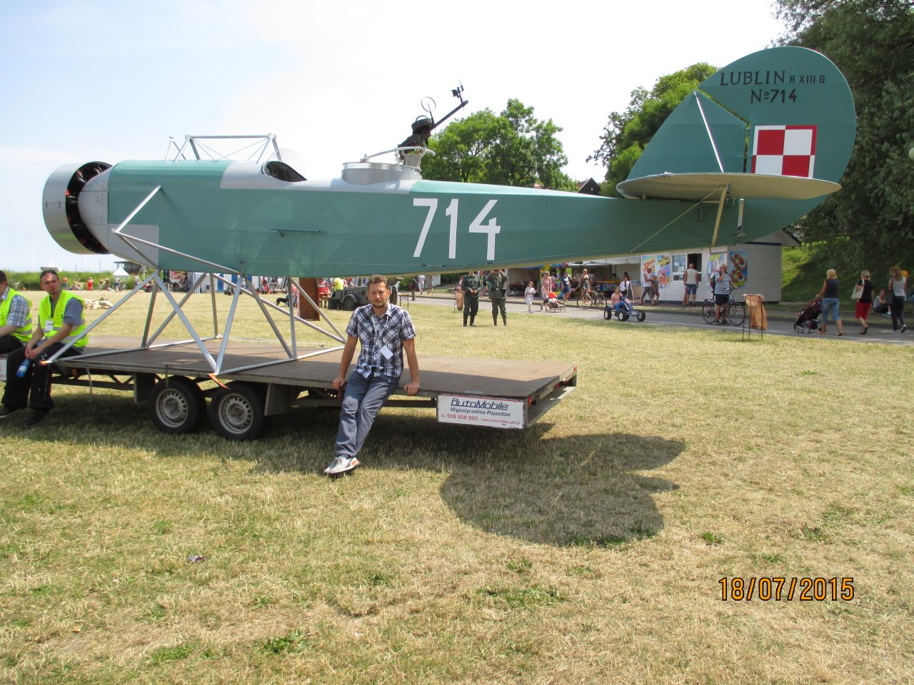

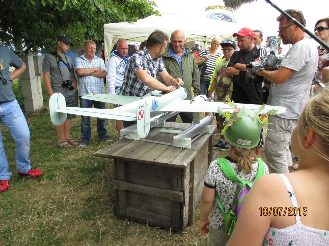

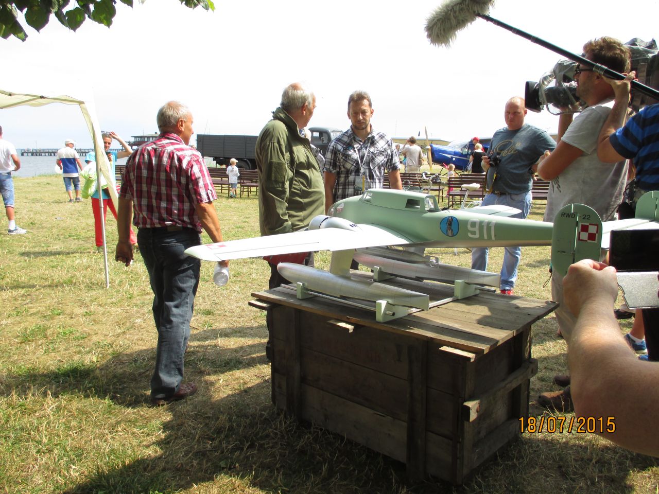

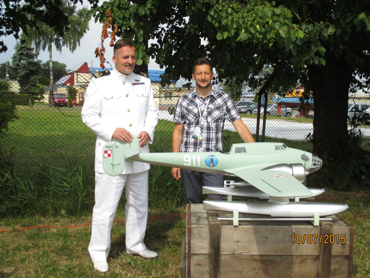

Zostałem zaproszony wraz z modelem RWD-22 przez Towarzystwo Historyczne MDLot. do wzięcia udziału w Pikniku Historycznym "Lotniczy Puck", który odbył się w dniach 17-19.07 w Pucku w byłej bazie Morskiego Dywizjonu Lotniczego. Miałem okazję poznać osobiście bardzo ciekawych ludzi, entuzjastów i znawców tematu i zdobyć kilka cennych informacji między innymi na temat malowań wodnosamolotów MDLotu. Nieocenionej pomocy udzielił mi znany artysta malarz i pasjonat lotnictwa - Jarosław Wróbel, autor wielu obrazów o tematyce lotniczej. Model wzbudził spore zainteresowanie również u redaktora Adama Sikorskiego - autora programu historycznego "Było... nie minęło".
Ponieważ pojechałem z modelem nieoblatanym, mogłem zademonstrować go jedynie na ziemi, co wcale nie umniejszyło wartości historycznej jaką przedstawia.
Na zdjęciach jestem wraz z Jarosławem Wróblem ( w białym mundurze pilota MDLot) , z red. A. Sikorskim, oraz przy replice Lublina R XIII G i przed siedzibą Muzeum MDLot w Pucku.
