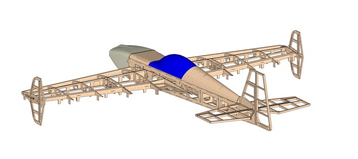

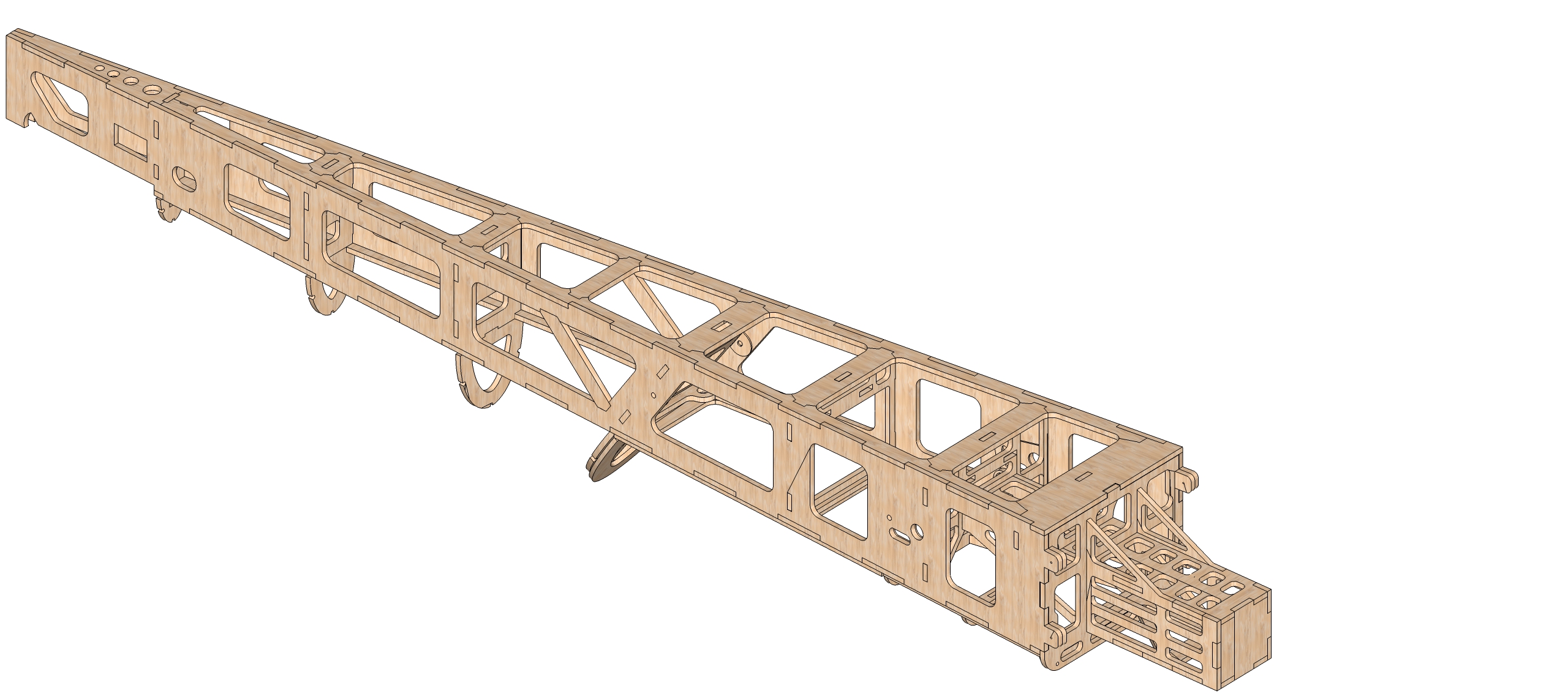

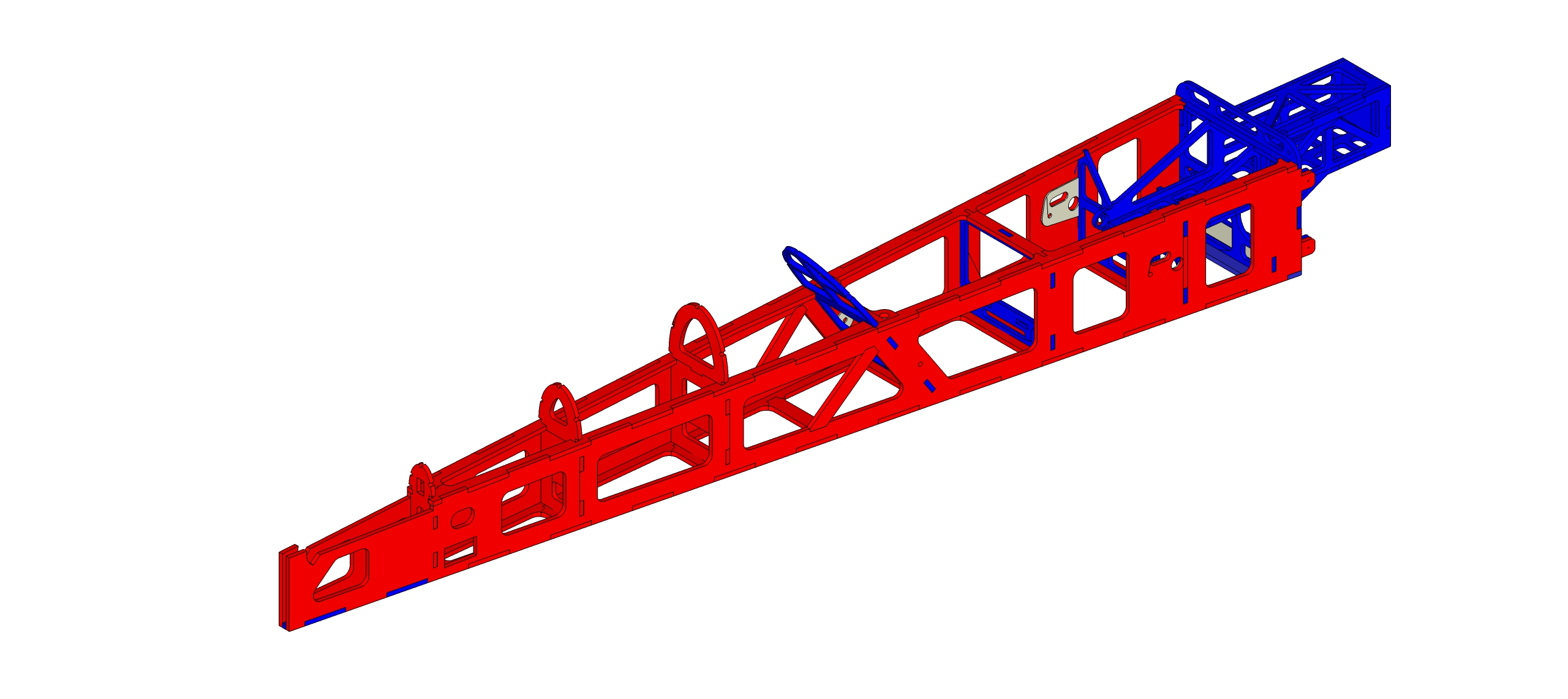

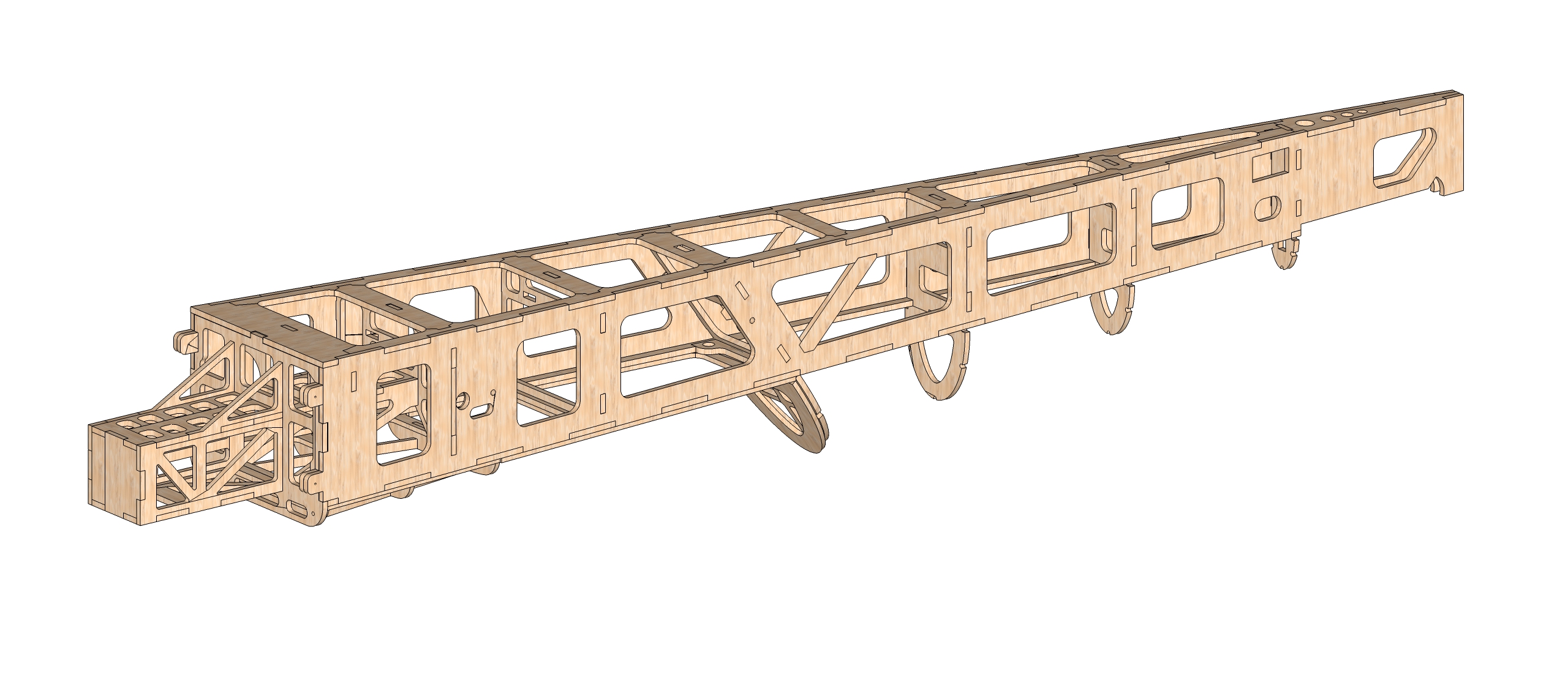

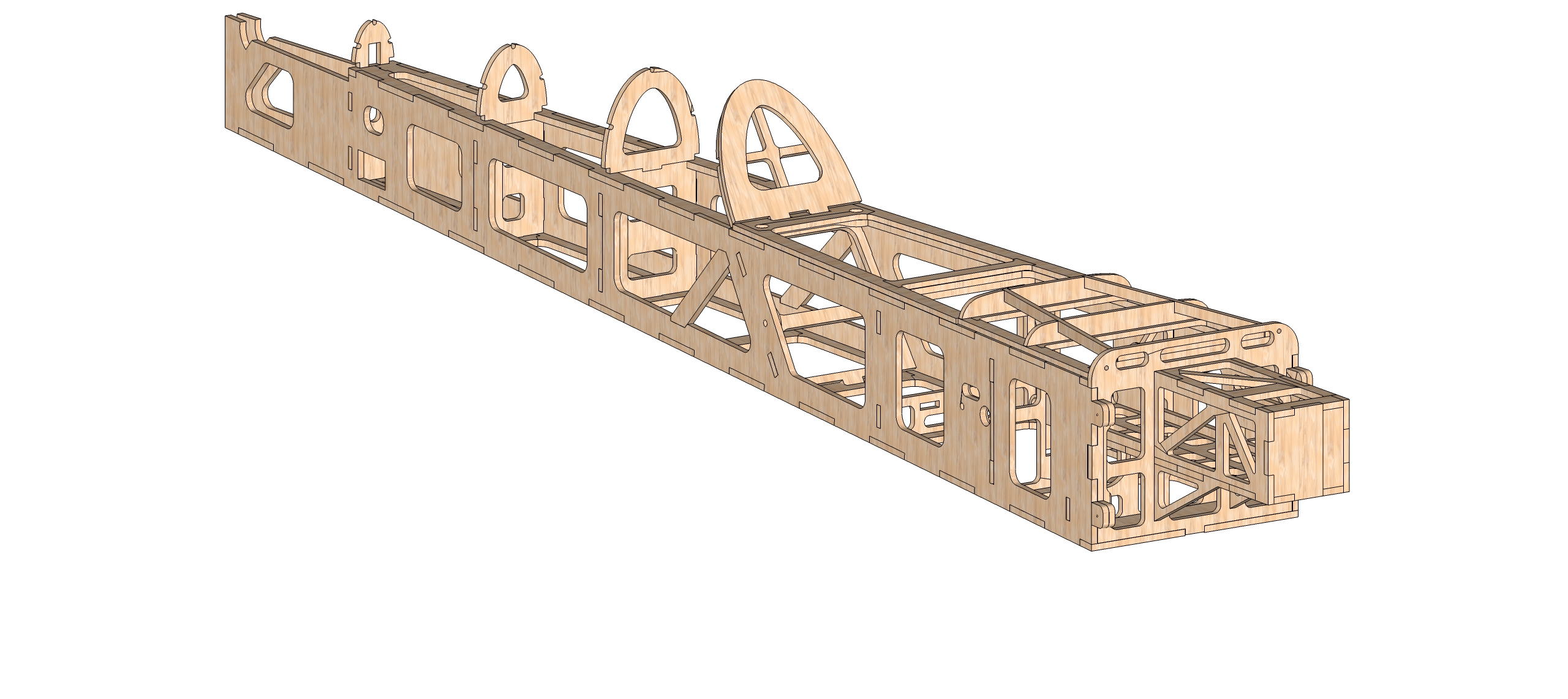

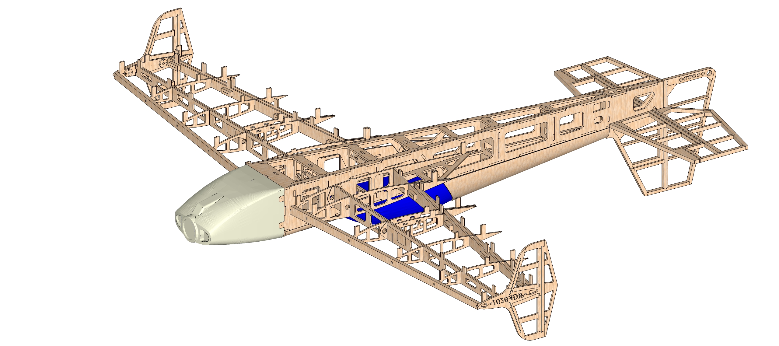

Zgodnie z tym co napisałem wcześniej kadłub został przeprojektowany dość znacznie. Wyrzuciłem sklejkę gdzie tylko się dało. Żeby zapewnić wytrzymałość kadłuba zastosuję cztery węglowe podłużnice. Sklejki balsowo lipowej jest tylko tyle co na screenach nie licząc półek serw w skrzydłach i kadłubie ale to tak małe ilości że szkoda nawet wspominać. Do przerobienia jest pokrywa/klapa kadłuba, wytłoczka będzie skrócona a przednia część klapy zamiast z vivaku będzie z balsy 1,5mm co da znaczną oszczędność wagi. Skrzydła też zostaną przerobione, wyleci z nich trochę balsy i sklejki. Ciekawy jestem efektów tych zmian.

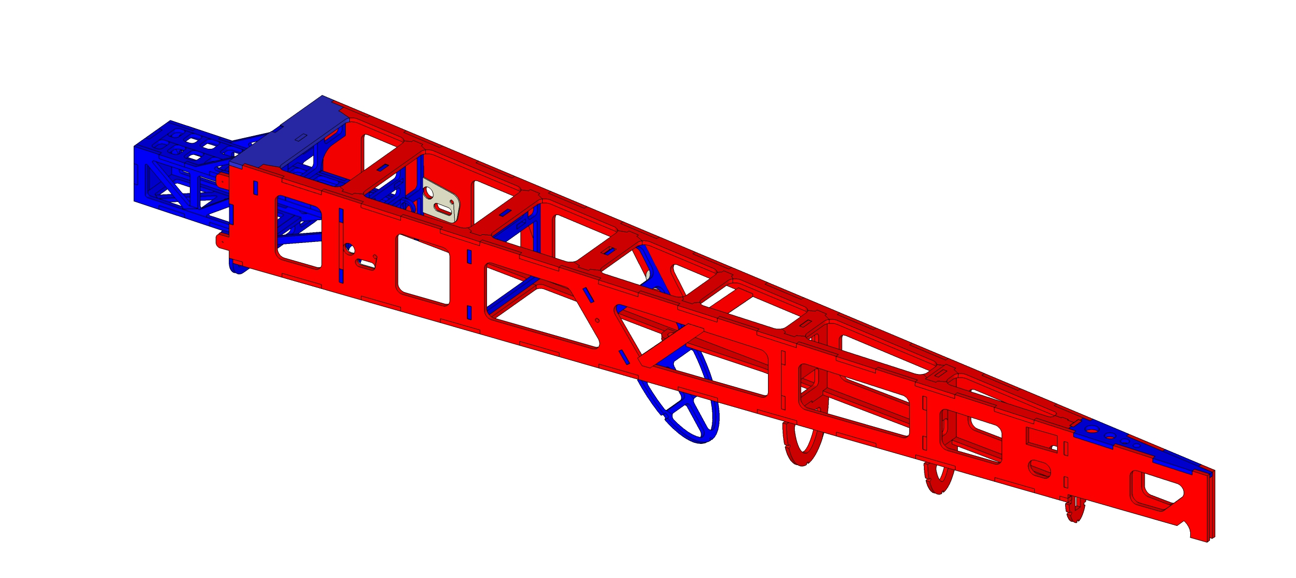

Klapę kabiny już przerobiłem, skróciłem domek silnika o 10mm. Nie będzie problemu z umieszczeniem silników o różnych długościach.

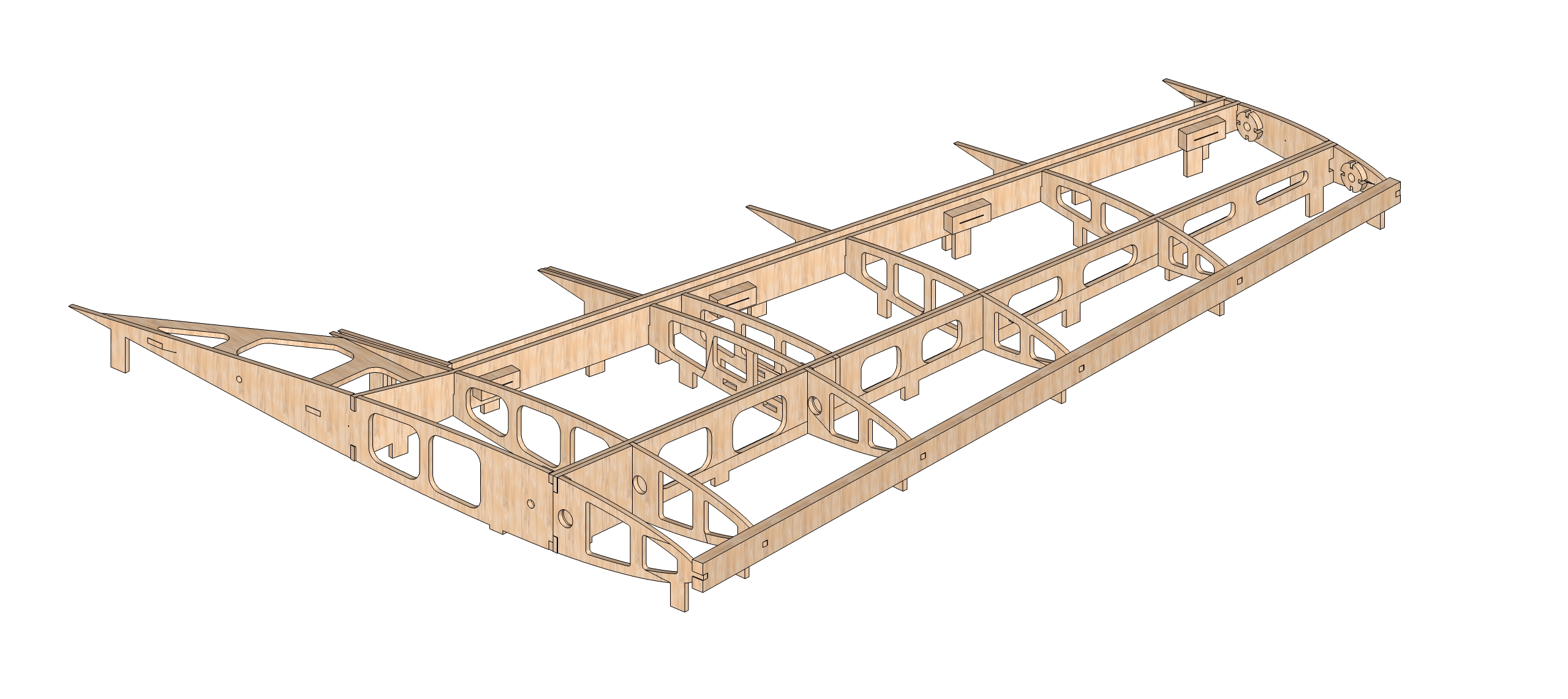

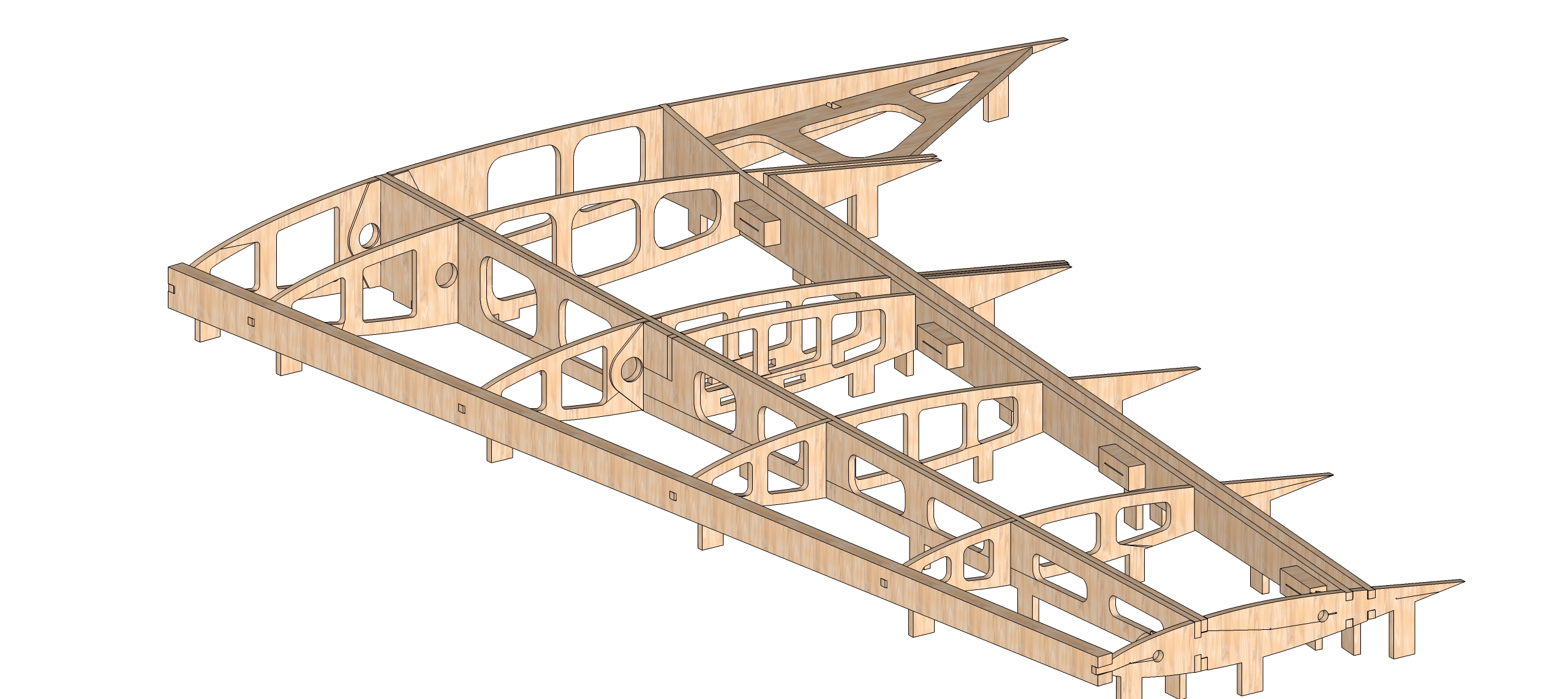

Kadłub przeszedł jeszcze delikatne modyfikacje między innymi zwiększenie ażurowań o 3mm w każdą stronę. Pozornie nie ma to znaczenia ale... Największy ażur ma 29cm obwodu co daje 8.7cm2 balsy 3mm a licząc że boczki są dwa to tylko na jednym ązurku mamy około 18cm2 . Na całości ażurów zaoszczędzone mniej więcej 30cm2 co daje pasek balsy 10x3xm. Niby niewiele ale to mały model więc nawet 3g coś tam daje. Pomijam już fakt że wywaliłem bardzo dużo sklejki z kadłuba.

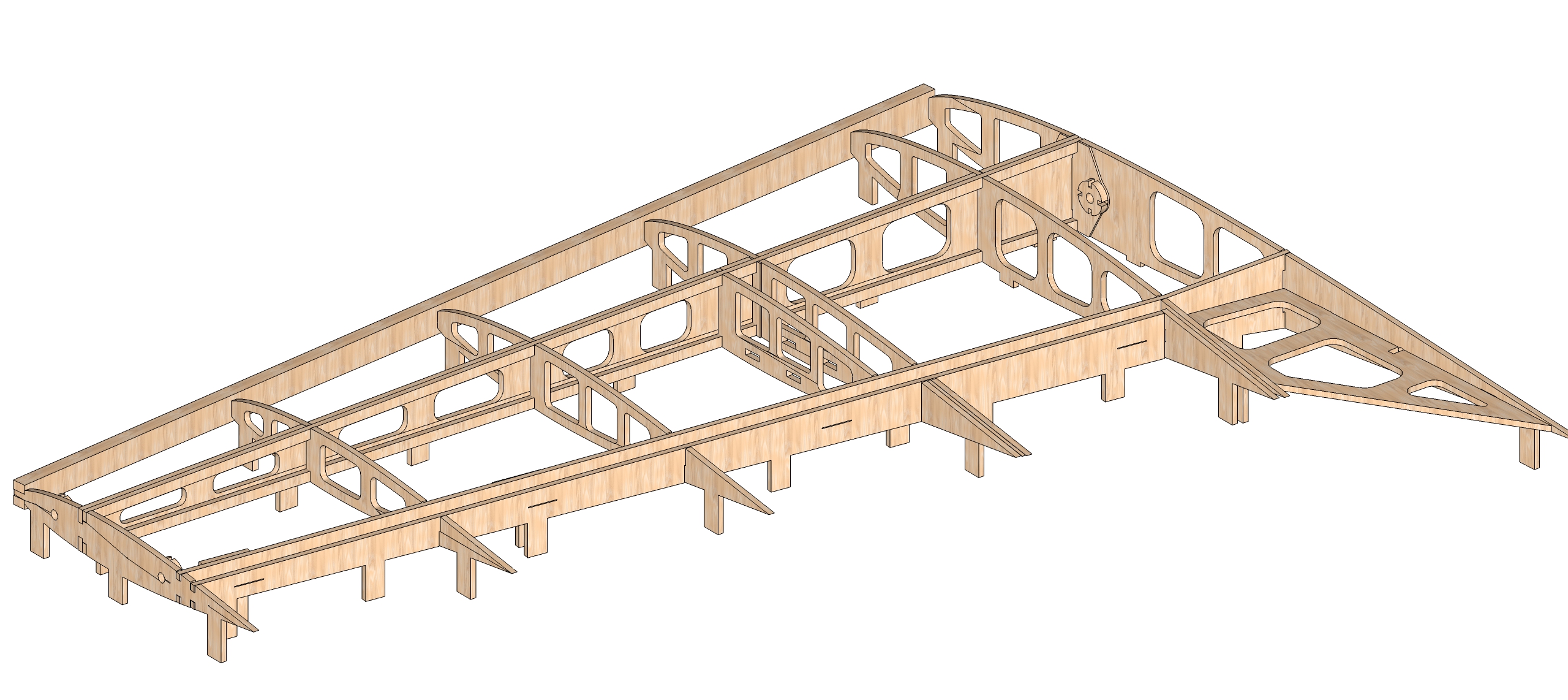

Wracając do skrzydła, miałem zrobić mały face lifting ale okazało się że można zrobić jeszcze parę zmian. No więc usunąłem jedno z podwójnych żeberek końcówki płata, w jego miejsce zrobiłem mocowania do wingletów, usunąłem balsową listwę natarcie która pomagała tylko w montażu. Zostało natarcie z balsy 6mm. Usunąłem niepotrzebne fragmenty jednego z żeberek półki serwa- przed dźwigarem i w lotce. Zmieniłem system mocowania dźwigni w lotce co pozwoliło na usunięcie pancernego klocka balsowego do przykręcania dźwigni. Dwa balsosklejkowe wzmocnienia żeber w okolicach łącznika zastąpiłem sklejeczką brzozową 0.8mm. Lżej i mocniej. Zmiany w mocowaniu dźwigni lotki wprowadziło konieczność zmiany poszycia lotki z którego również usunąłem kilka cm2 balsy. Oczywiście zostaną wyrysowane otwory do vortexów ( lepiej mieć opcję ich montażu)
Na screenach brak półki serwa.
skrzydło katana 1020 3d v91.jpg [ 709.26 KiB | Przeglądany 12432 razy ]
skrzydło katana 1020 3d v92.jpg [ 905.41 KiB | Przeglądany 12432 razy ]
skrzydło katana 1020 3d v93.jpg [ 928.27 KiB | Przeglądany 12432 razy ]

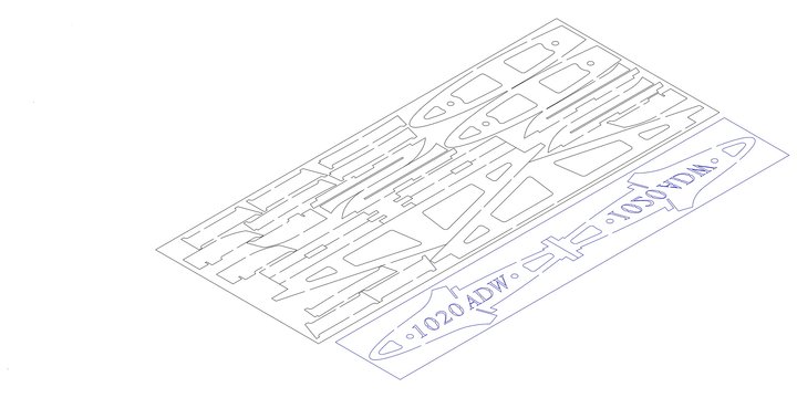

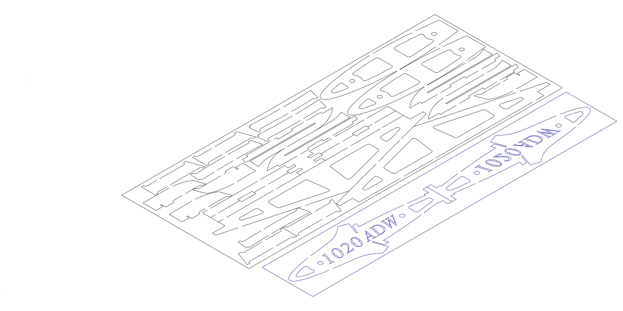

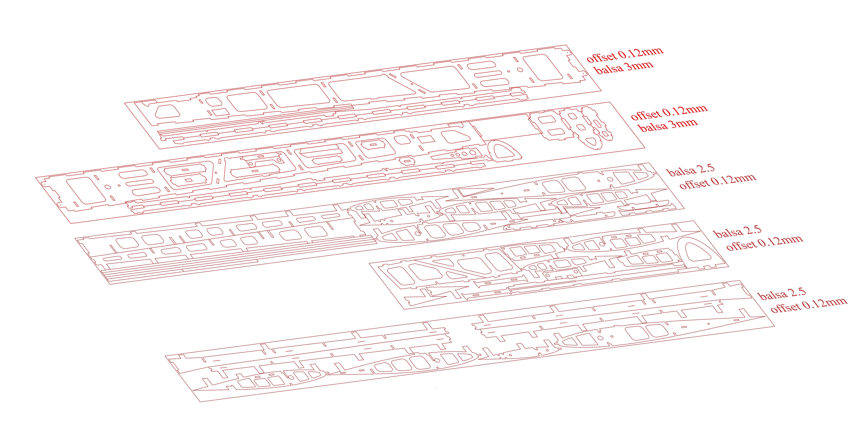

Rysowanie zakończone. Zacząłem układać wszystko na formatkach.
katana 1020 v8 3ddsss.jpg [ 688.6 KiB | Przeglądany 12398 razy ]
rysowanie katany 1020 v9 robienie offsetów1.jpg [ 1.14 MiB | Przeglądany 12398 razy ]

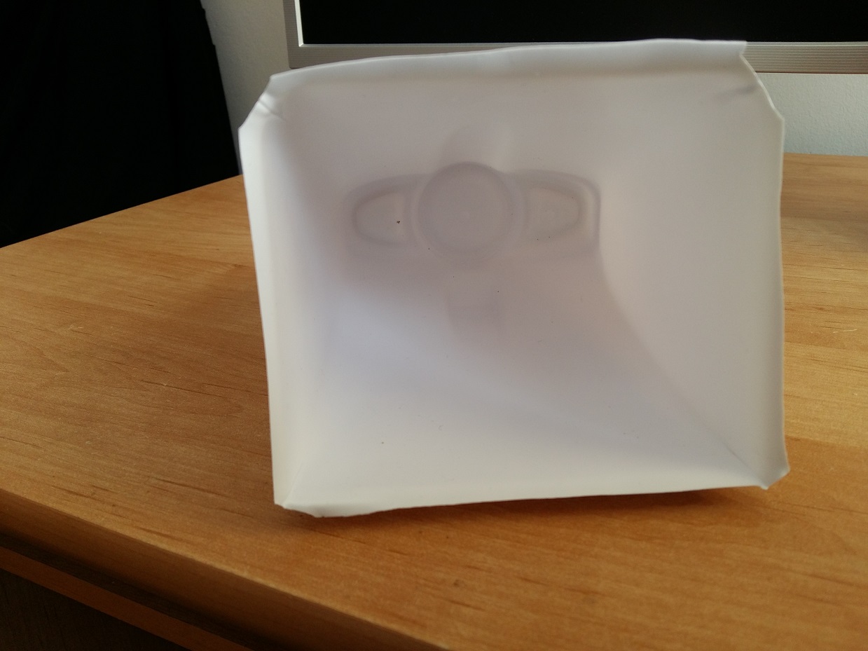

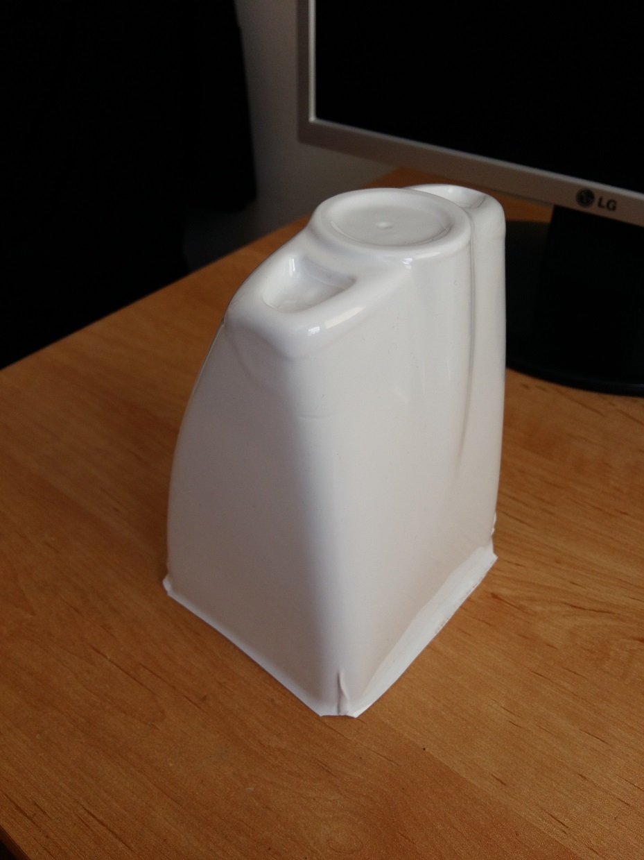

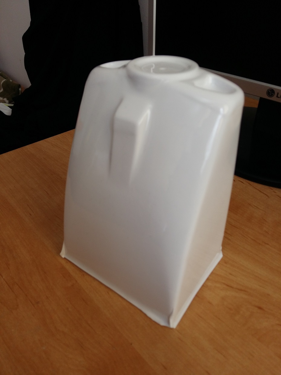

Dotarł do mnie materiał. Wykonałem próbną wytłoczkę. Zrobiły się lekkie fałdy na dole ale to banalna sprawa żeby zwalczyć ten problem. Wiem już dlaczego się robią. Widać na przedniej części wytłoczki grubsze miejsca ale to problem z wcześniejszym stygnięciem materiału. Z tym też dam radę. Generalnie rzecz biorąc temat do opanowania. To kopyto dało mi kiedyś popalić. Nie mogłem sobie poradzić z tłoczeniem (nie tylko z resztą ja na tym poległem) właśnie ze względu na te zakładki. A rozwiązanie tego problemu jest dość proste.
20170704_145524.jpg [ 183.7 KiB | Przeglądany 12325 razy ]
20170704_145529.jpg [ 167.32 KiB | Przeglądany 12325 razy ]
20170704_145539.jpg [ 199.32 KiB | Przeglądany 12325 razy ]

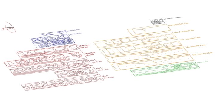

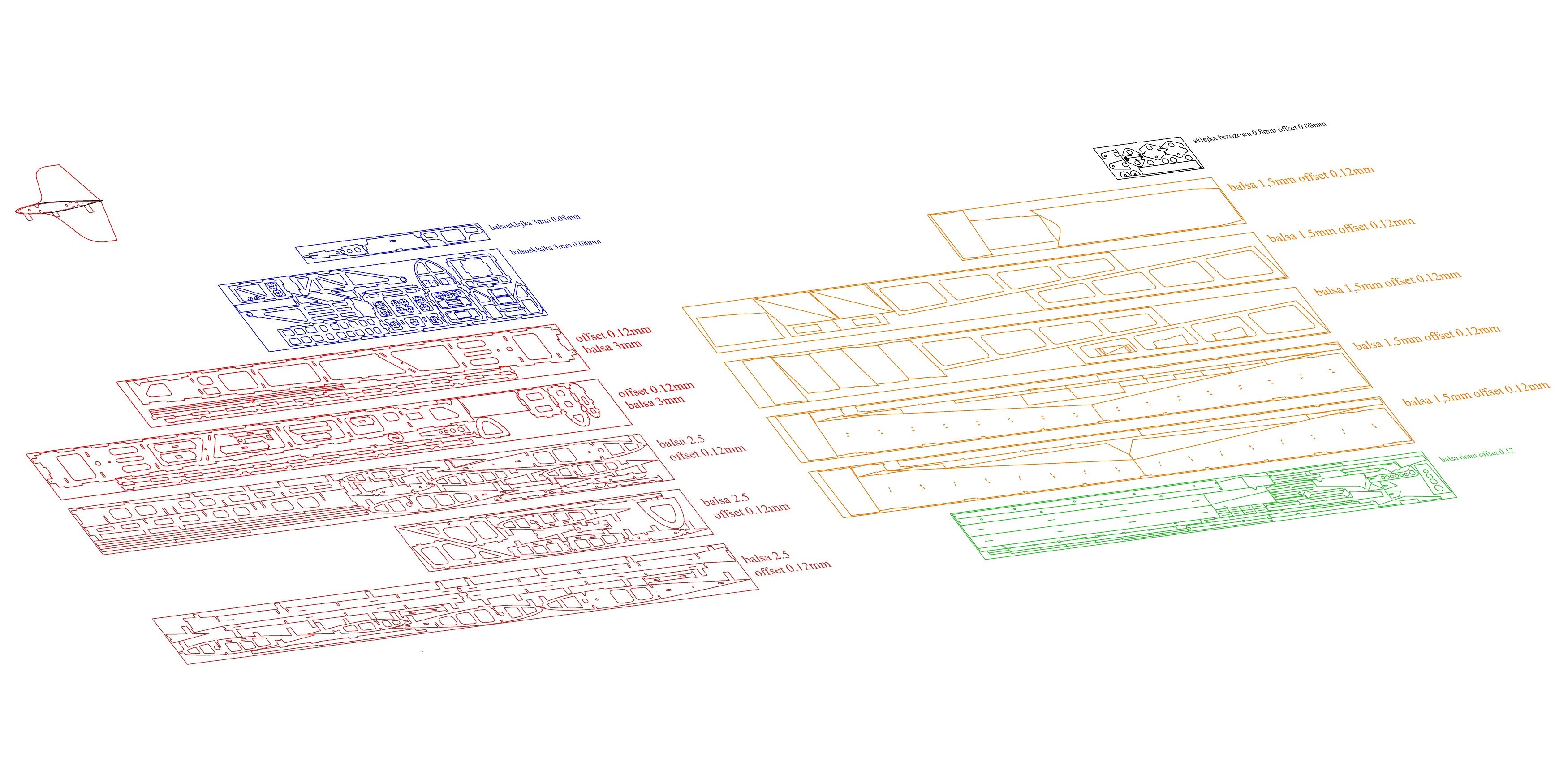

Zakończyłem układanie formatek. Jeszcze optymalizacja i mostki.
formatki katana 1020 v9 do optymalizacji.JPG [ 624.14 KiB | Przeglądany 12325 razy ]

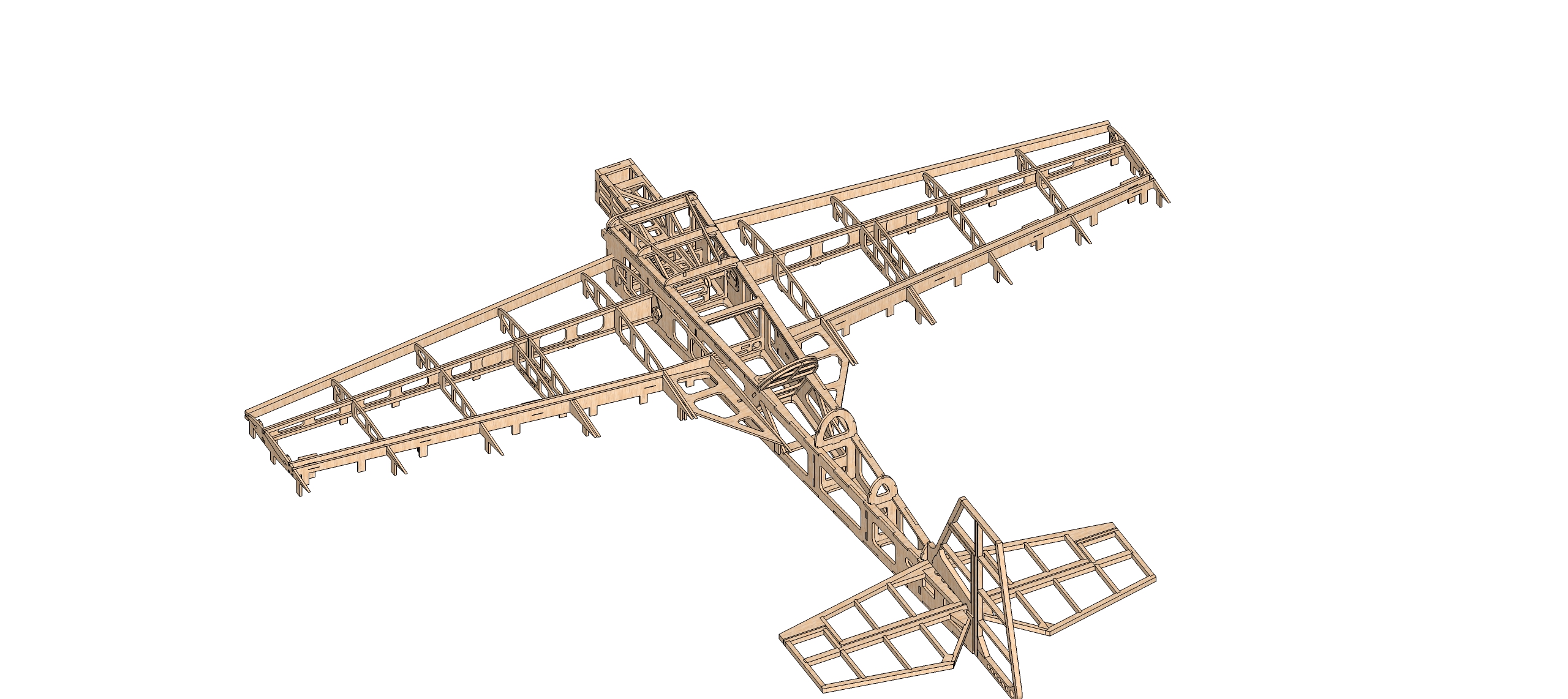

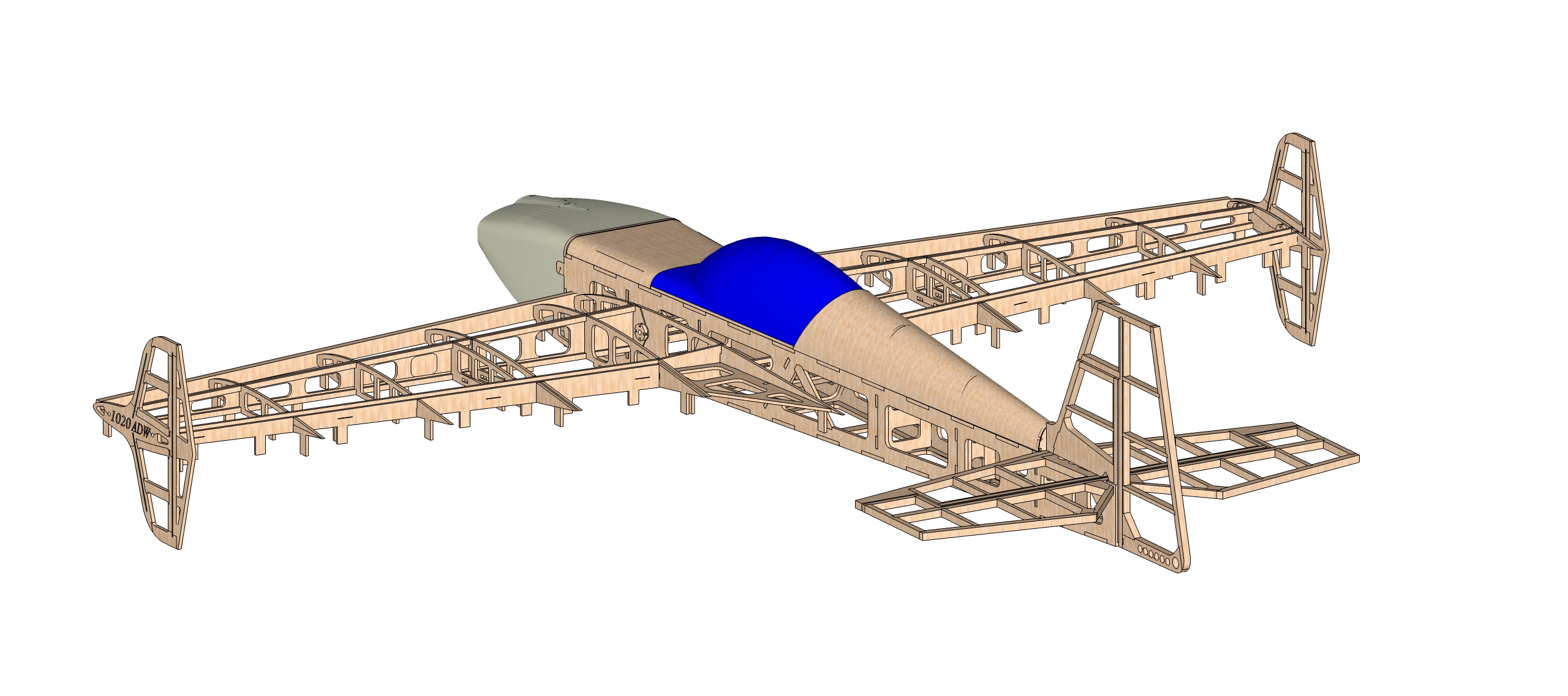

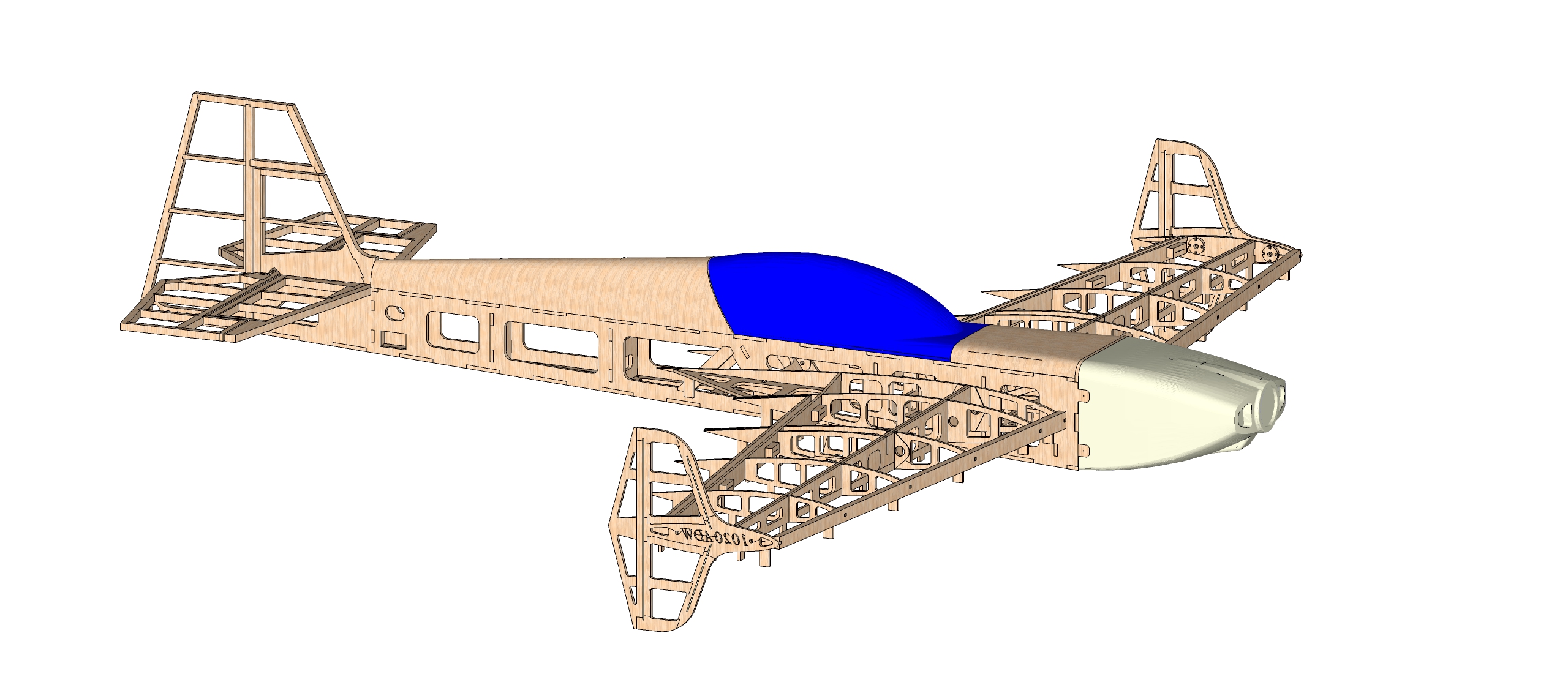

Formatki zrobione, ma to wyglądać tak.

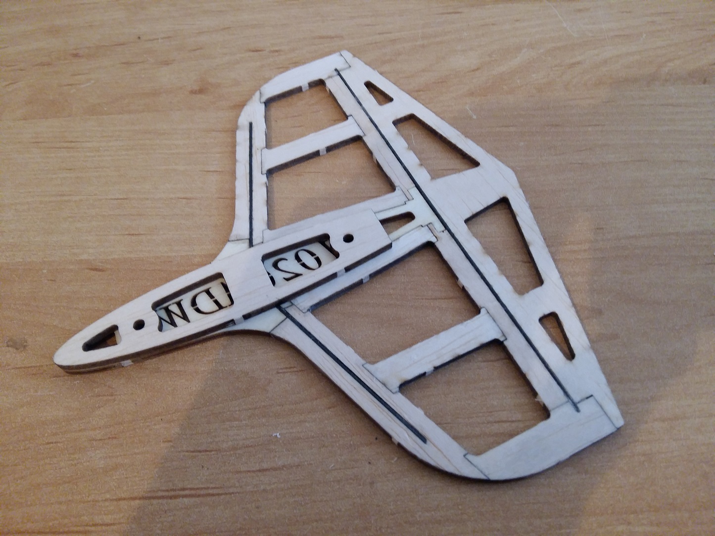

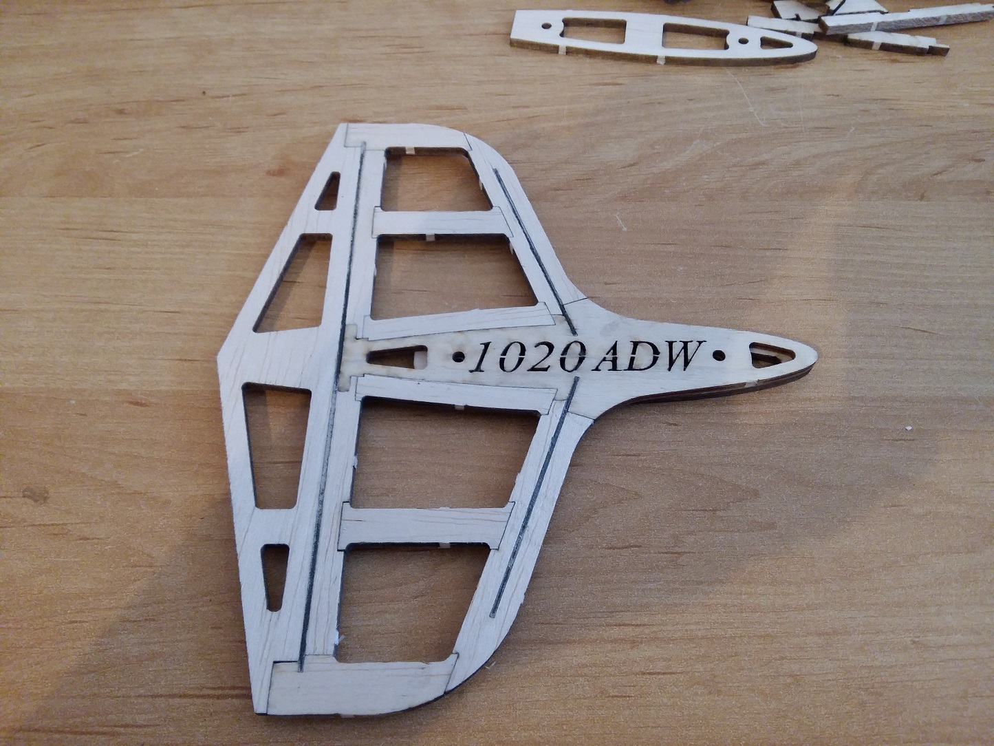

Zrobiłem formatki wingletów. Głównie to balsa 3mm i płaskowniki węglowe. Środek to sklejka. Od razu napiszę że nie są do oklejania folią a cieniutkim laminatem. Jak tylko będzie możliwość wycięcia to podczas montażu pokażę co i jak.

Odebrałem dziś wycięte modele. Złożyłem winglet, usztywnienie z węgla 1x3mm. Docelowo ma być pokryty z obu stron cienkim laminatem ale już teraz jest sztywny. Przed szlifowaniem waży 4g, po pewnie niewiele mniej.

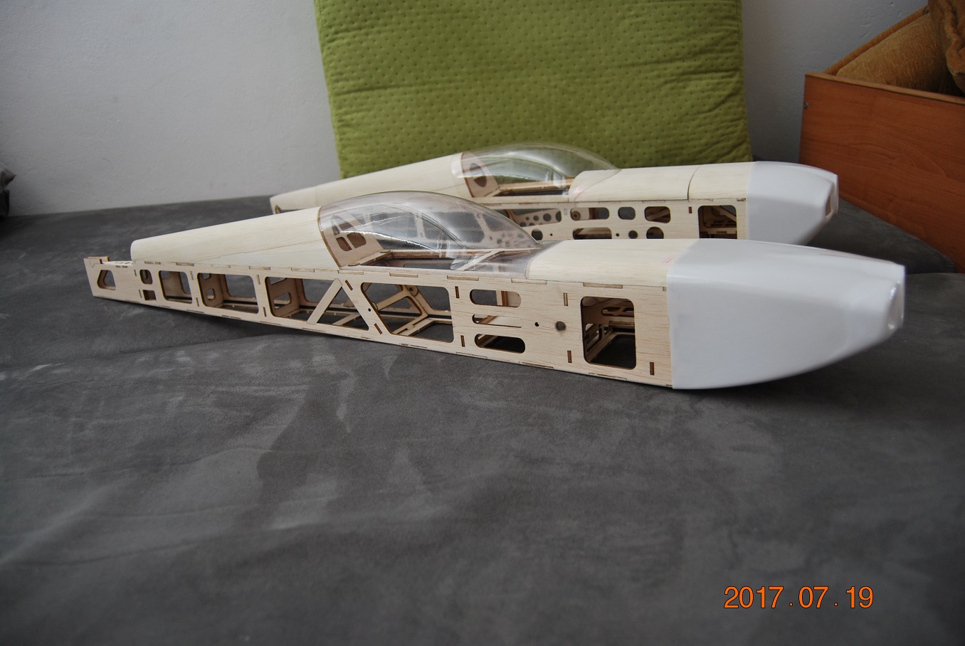

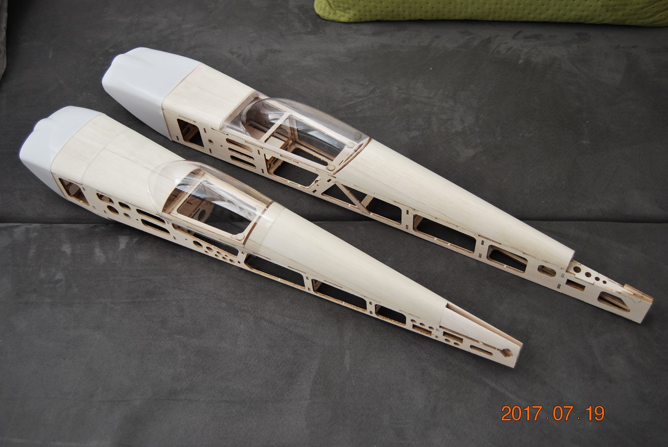

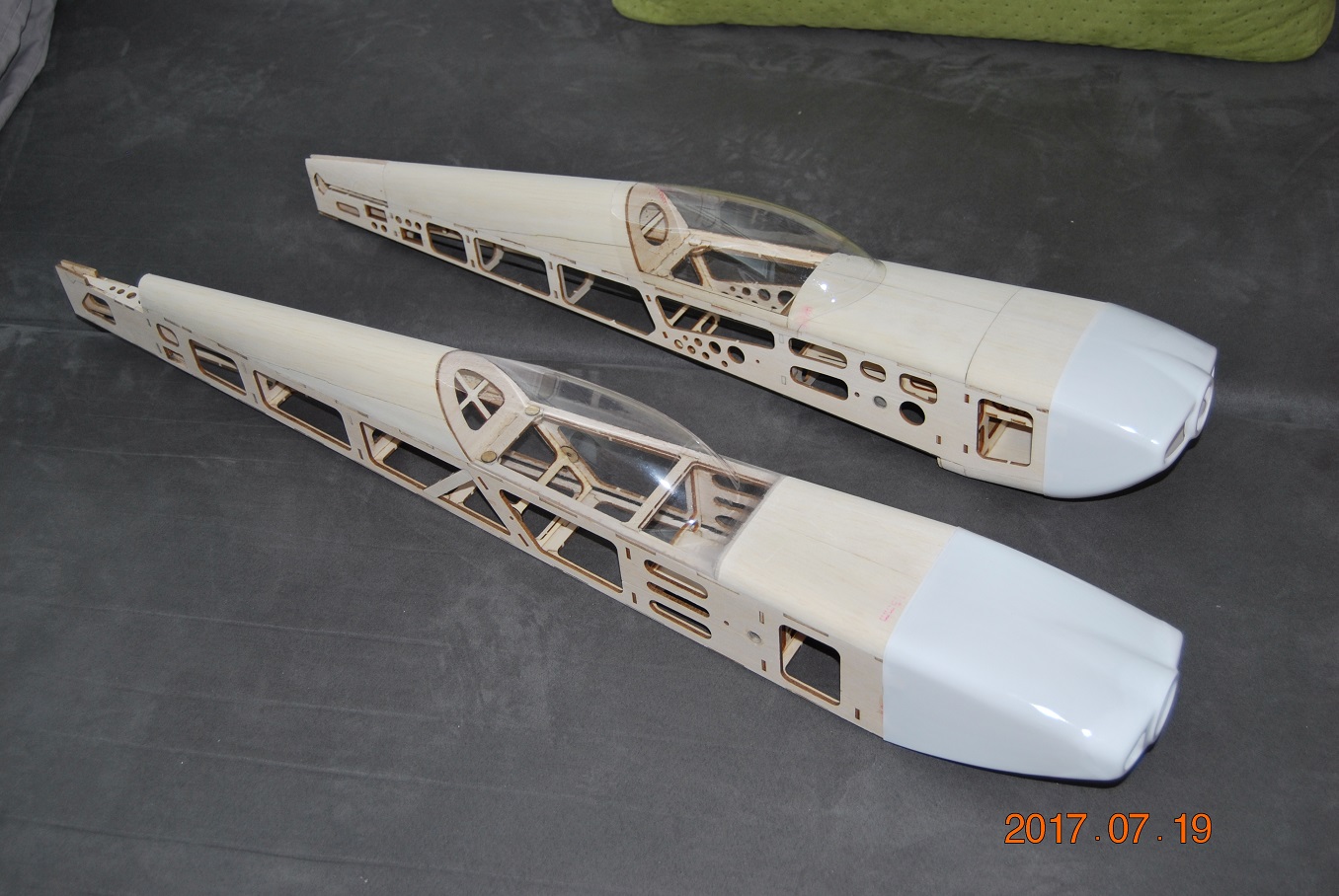

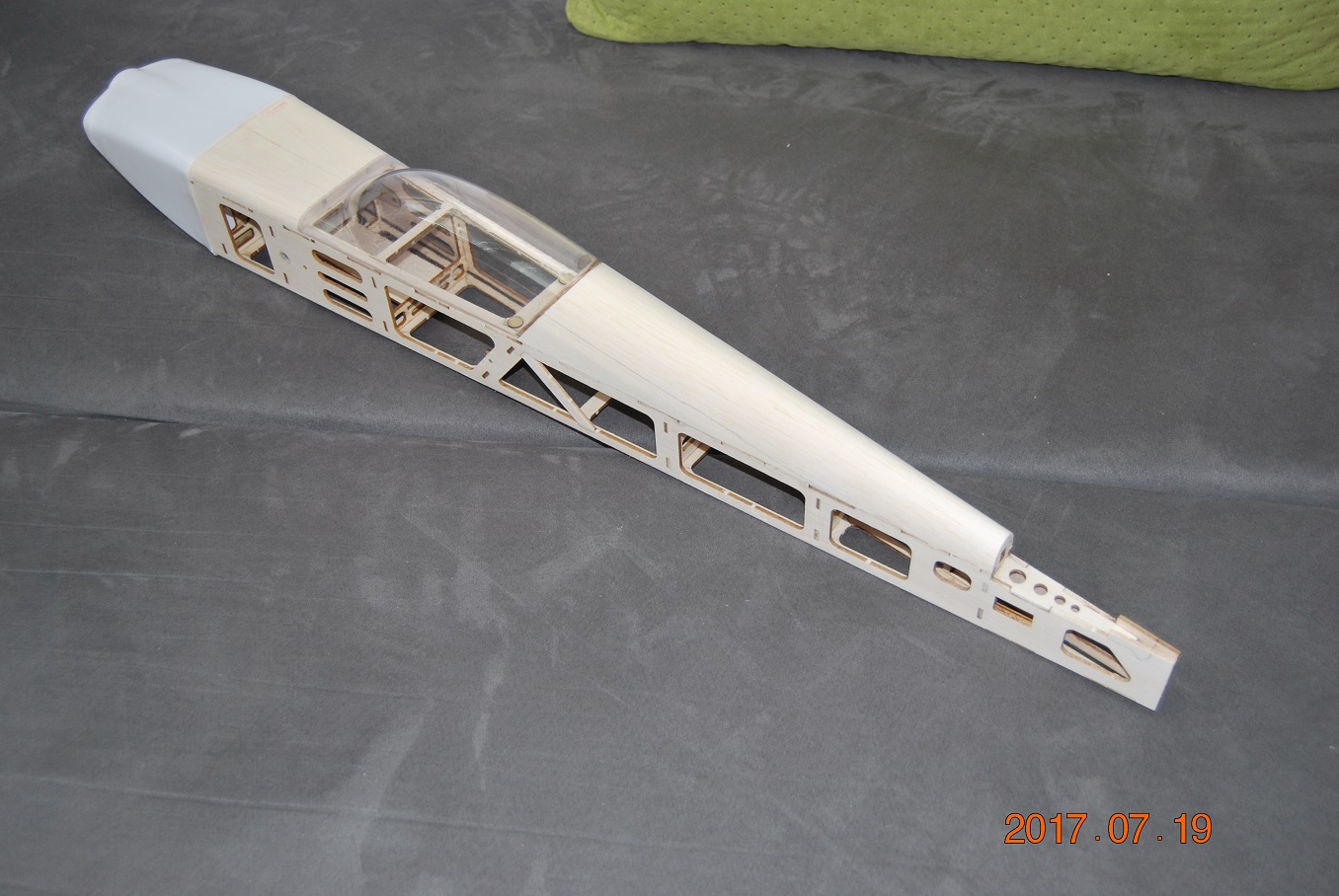

Czekając na lekkie elementy z balsy 6mm do extry zacząłem lepić katanę (zdjęcia do instrukcji) Muszę przyznać że składanie tego modelu to jak czytanie dobrej książki- wciąga i to bardzo :) nie to żeby Extra była gorsza ale w Extrze trzeba się czasem przyłożyć do montażu. Katana po prostu się składa jak klocki. To żadna autoreklama, po prostu fakt. Tak czy inaczej, na zdjęciach katana i extra . Oba modele o rozpiętości 1020-1030mm. Widać o ile jest krótsza extra. Waga kadłuba katany w stanie jak na zdjęciu to 124g. O 12g mniej niż kadłub extry w stanie jak na zdjęciu. Zakończenie kadłuba Katany będzie ważyło około 3g.
W samym modelu zmieniłem dużo zastępując sklejkę balsą a sklejkowe podłużnice zastąpiłem płaskownikami węglowymi. Kadłub jest niewiarygodnie sztywny a newralgiczne miejsce tuż przed garbem jest nie do zgniecenia (oczywiście skakanie na ten element na pewno go połamie ale w ostrej akrobacji nie ma szans na złamanie kadłuba)
Jestem bardzo zadowolony. Zastąpienie pokrycia klapy balsą w miejsce vivaku też przyniosło korzyści w postaci zmniejszenia wagi.
Jeżeli będzie zainteresowanie mogę wrzucić kilka zdjęć z montażu.
Edit: po dołożeniu i wyszlifowaniu końcówki kadłuba/garba waga wzrosła o 1g. Teraz kadłub wazy 125g. Coś mi się wydaje że trzeba będzie doważać tył :) albo przesuwać pakiet do tyłu. W stosunku do poprzedniej wersji, odejmując maskę silnika -bez niej 107g zaoszczędzone zostało 29g(!) Warto więc kombinować i szukać złotego środka. Jest szansa na lekki model
