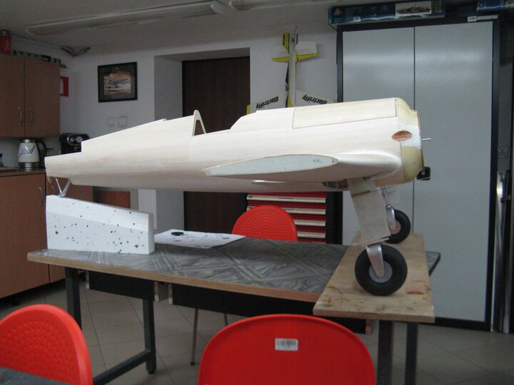

Próbuję ogarnąć mocowanie pokryw podwozia.

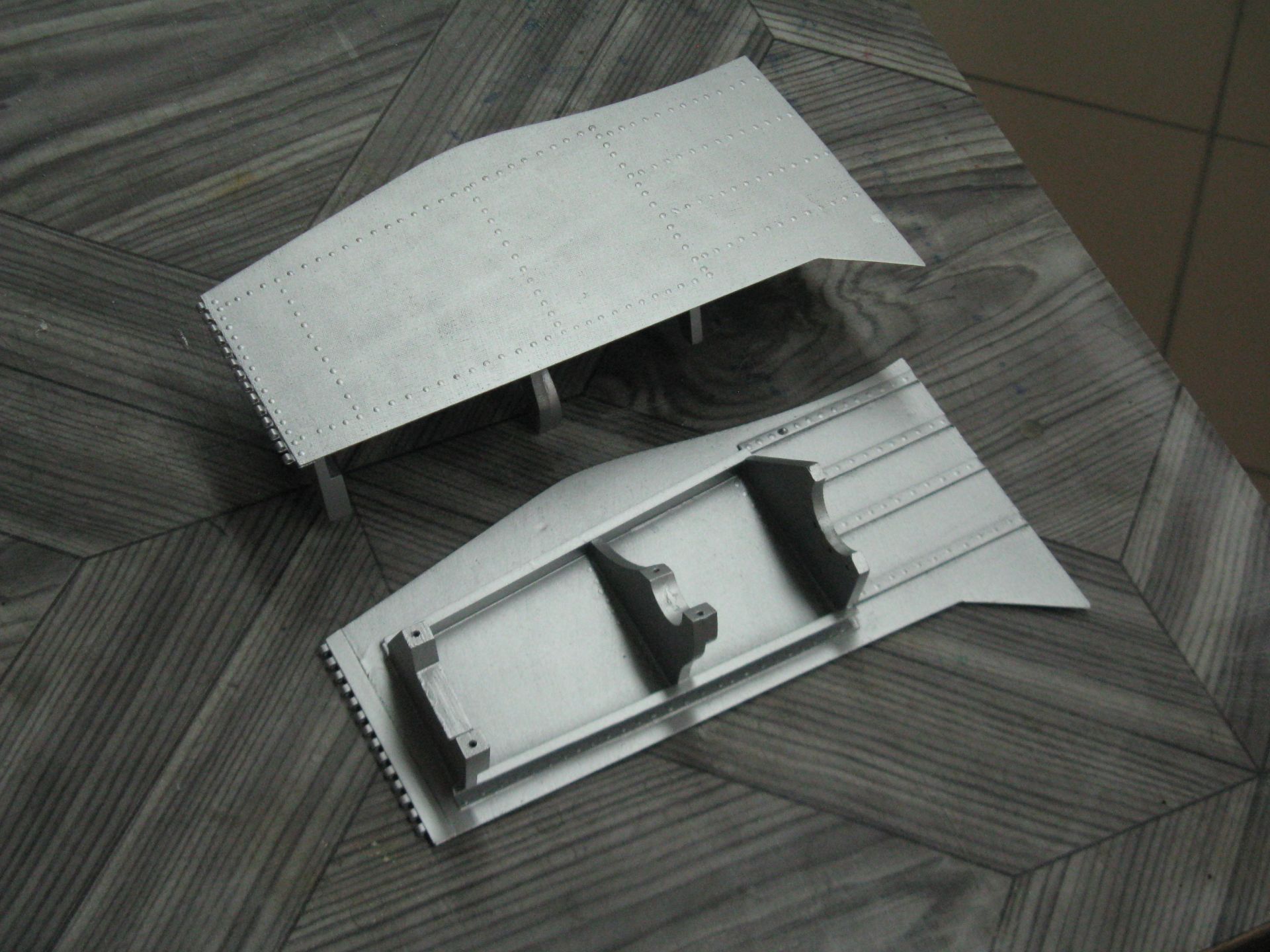

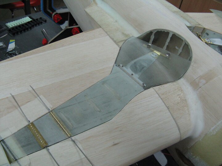

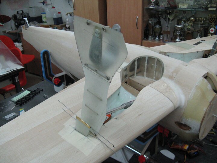

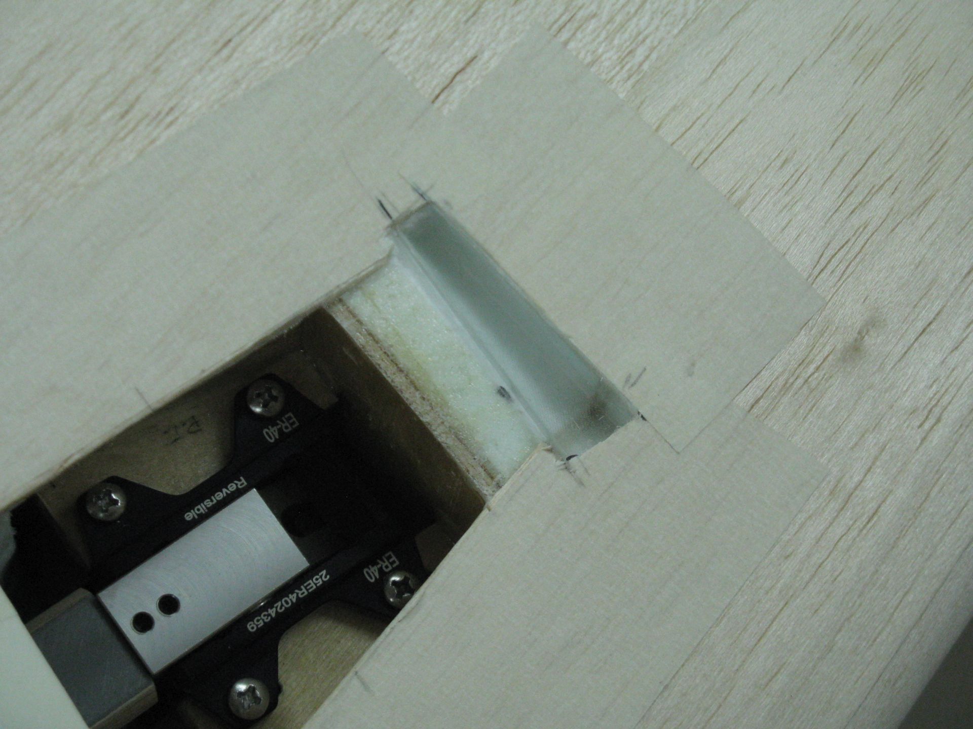

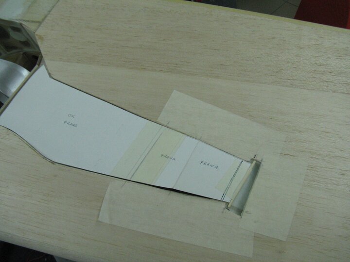

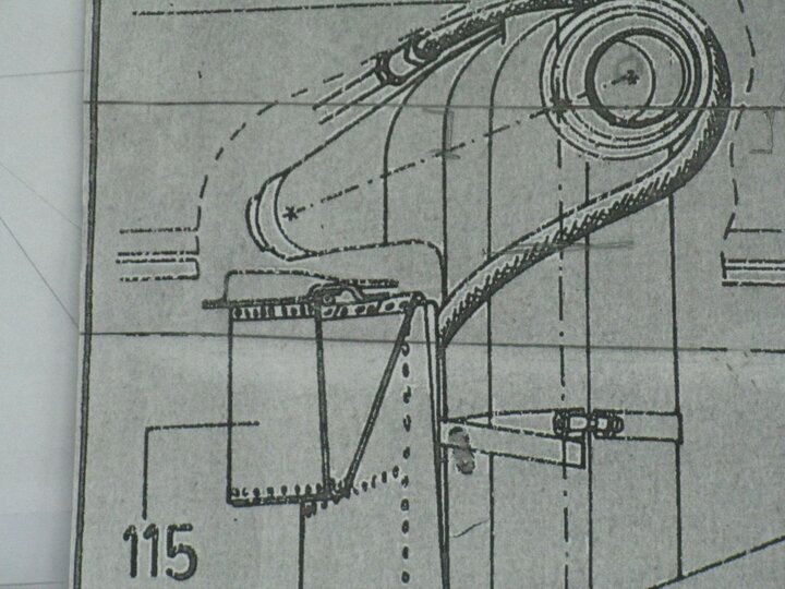

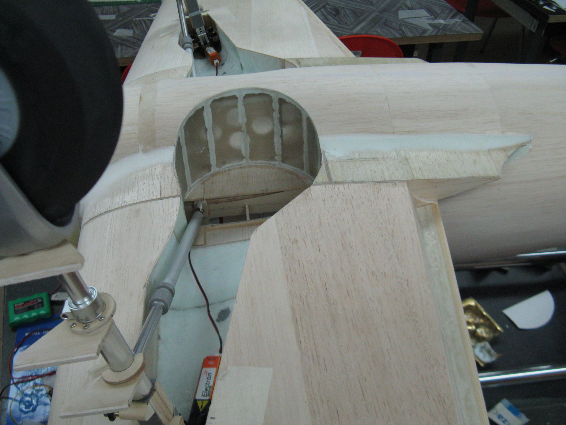

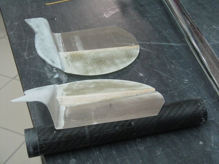

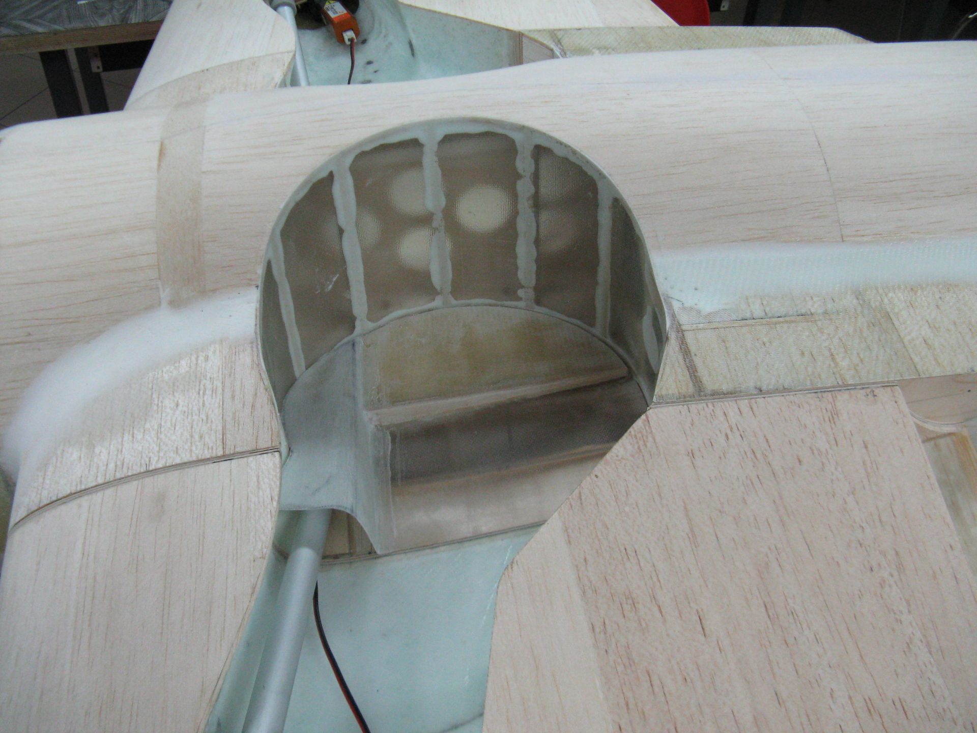

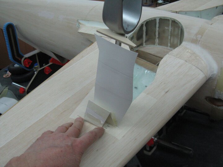

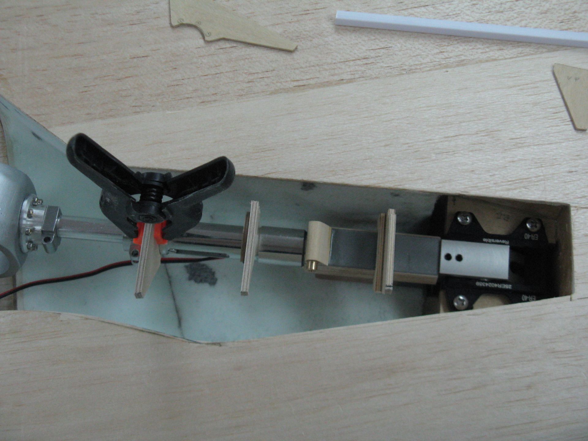

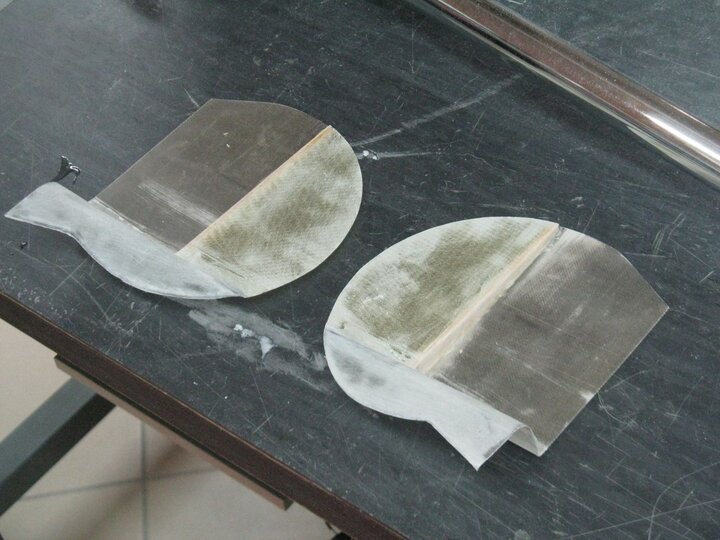

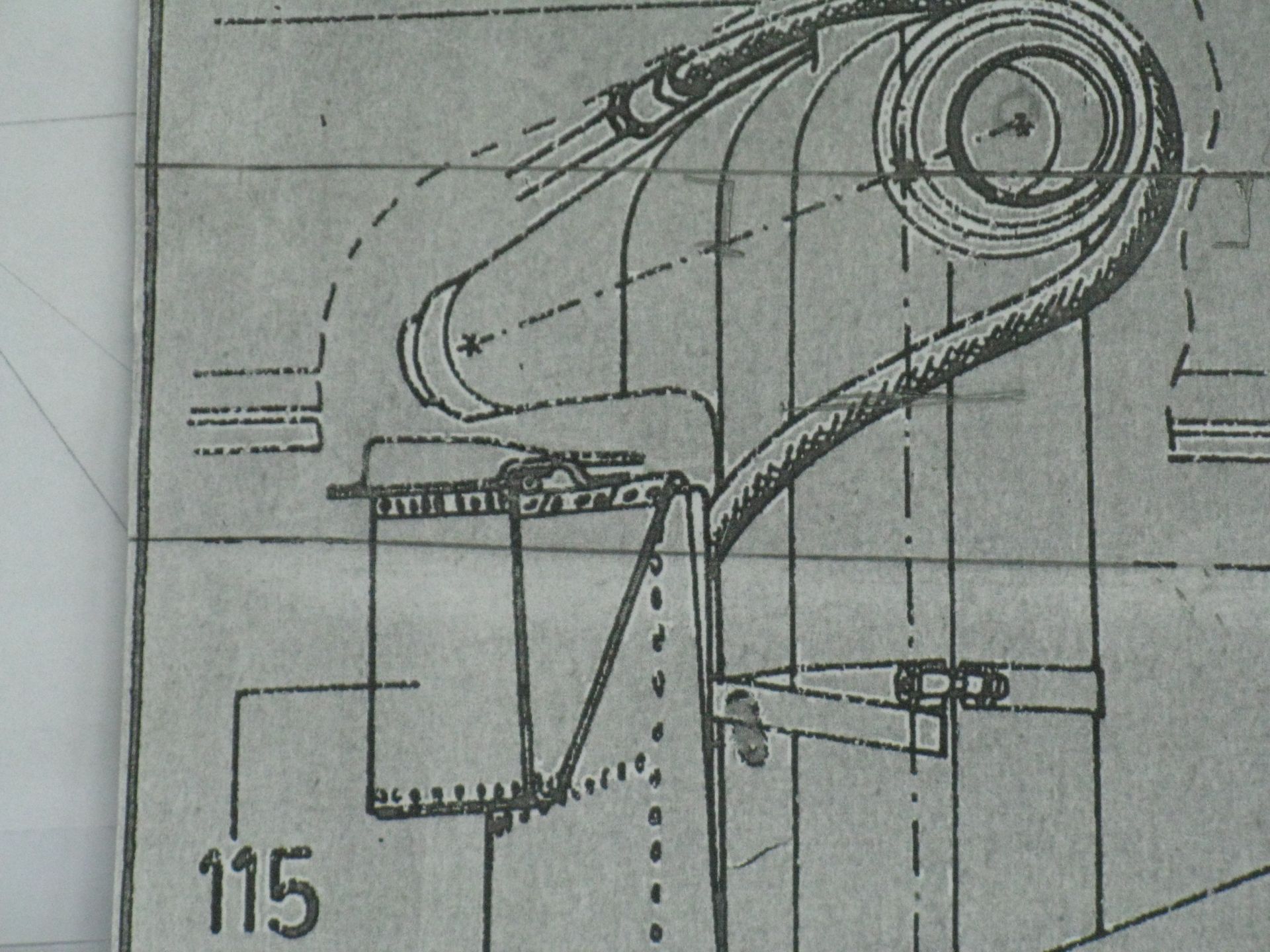

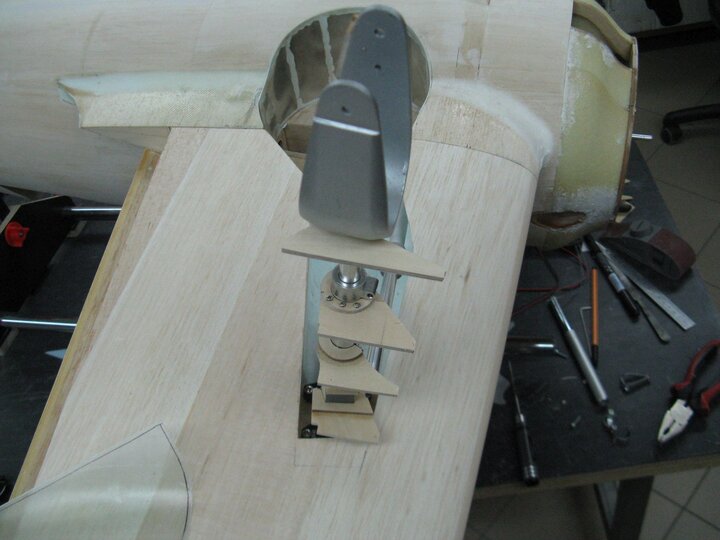

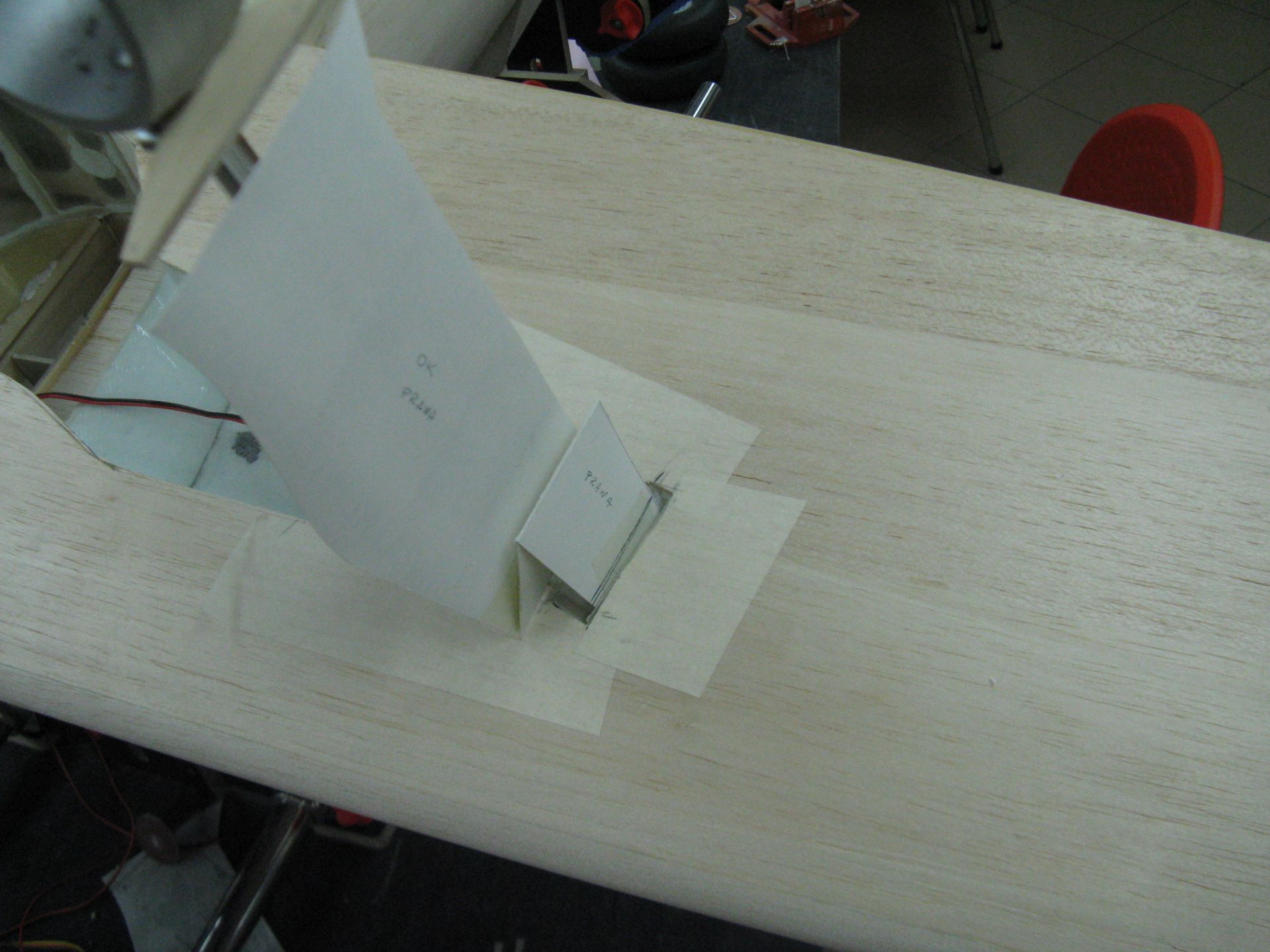

Te pokrywy podwozia dały mi do wiwatu. Początkowo myślałem, że są mocowane na zawiasie do skrzydła, ale kartonowe szablony pokryw, w żaden sposób nie chciały "współpracować". W czasie otwierania podwozia strasznie się wyginały i nie pomagały zmiany ani wymiarów ani kątów, pod którymi łączyły się poszczególne sekcje pokryw. Dopiero analiza oryginalnego rysunku podwozia dała odpowiedź. W skrzydle jest kieszeń, w którą chowa się część pokrywy podwozia, co zapobiega jej wyginaniu.

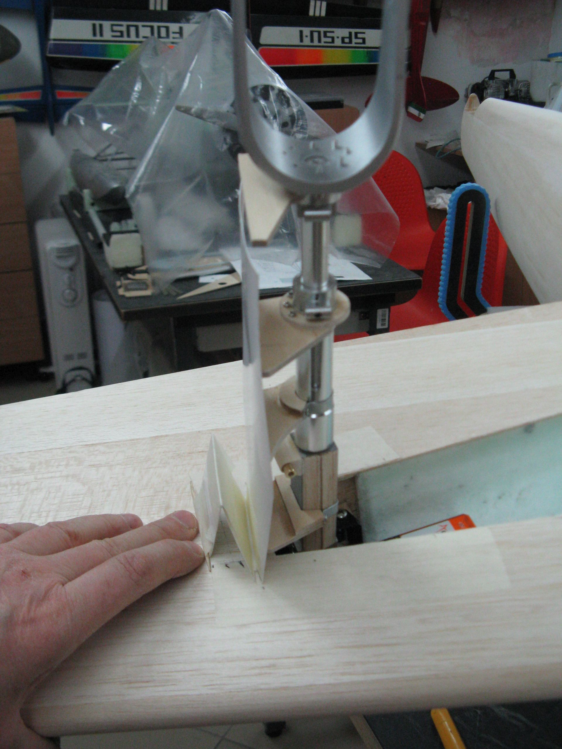

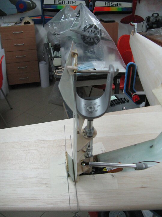

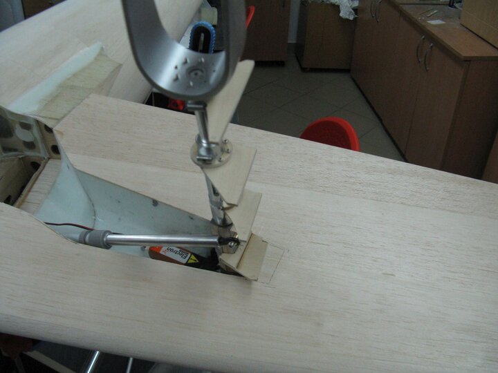

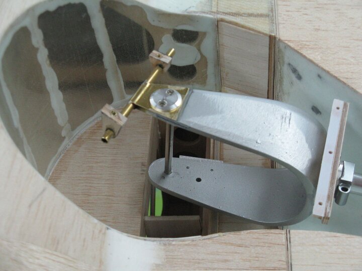

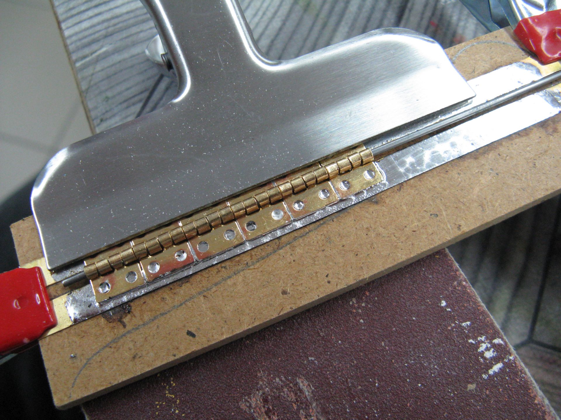

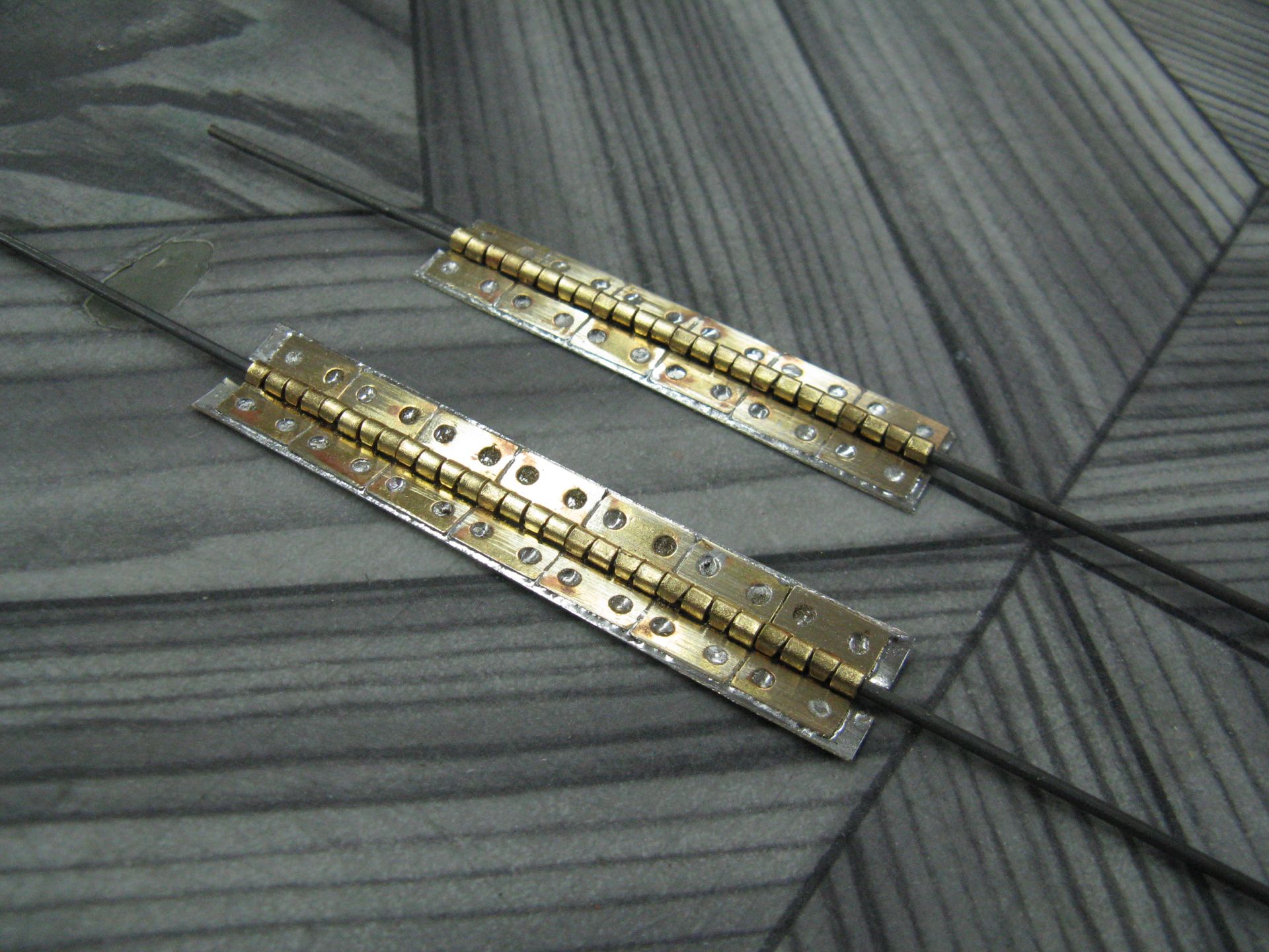

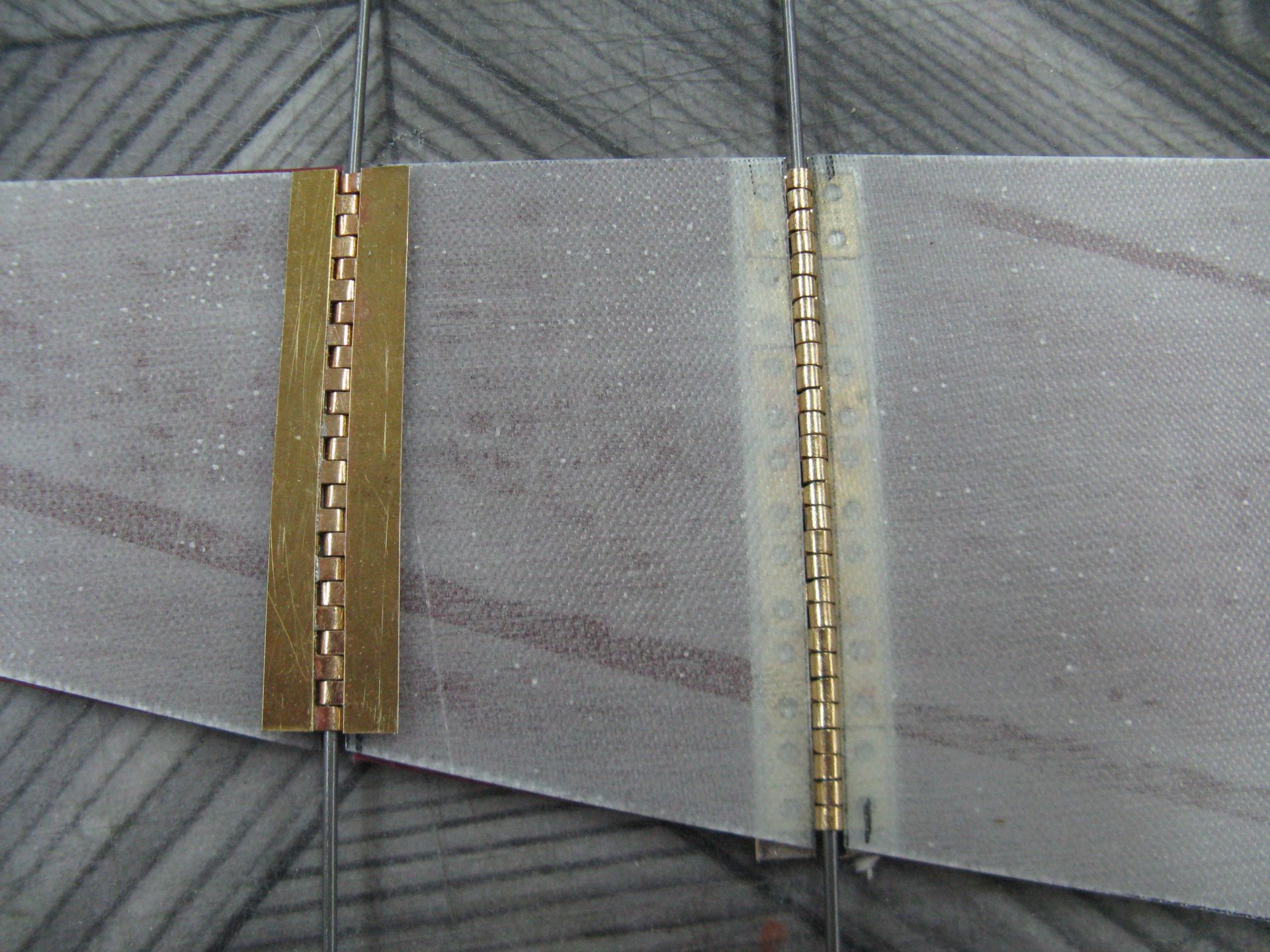

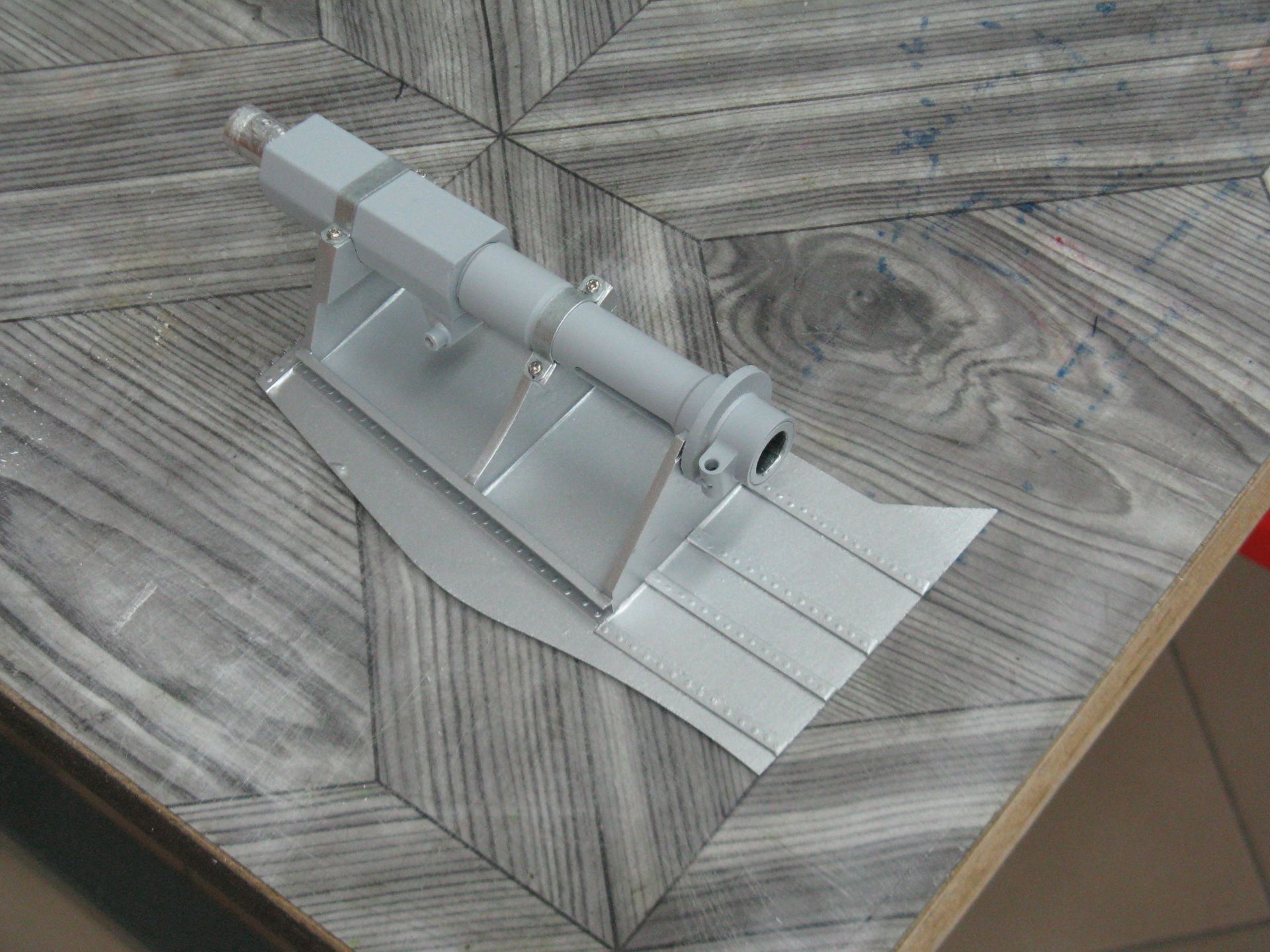

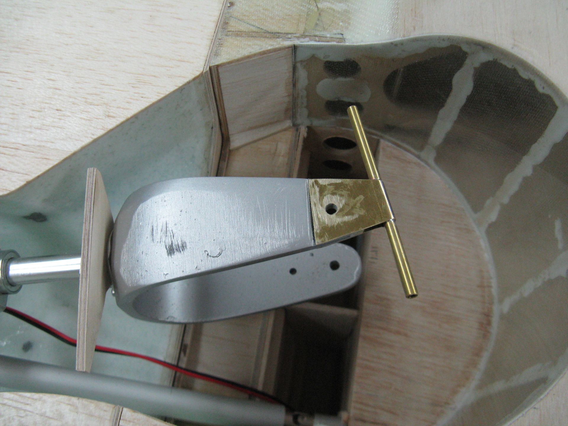

Zawiasy taśmowe do osłon goleni podwozia.

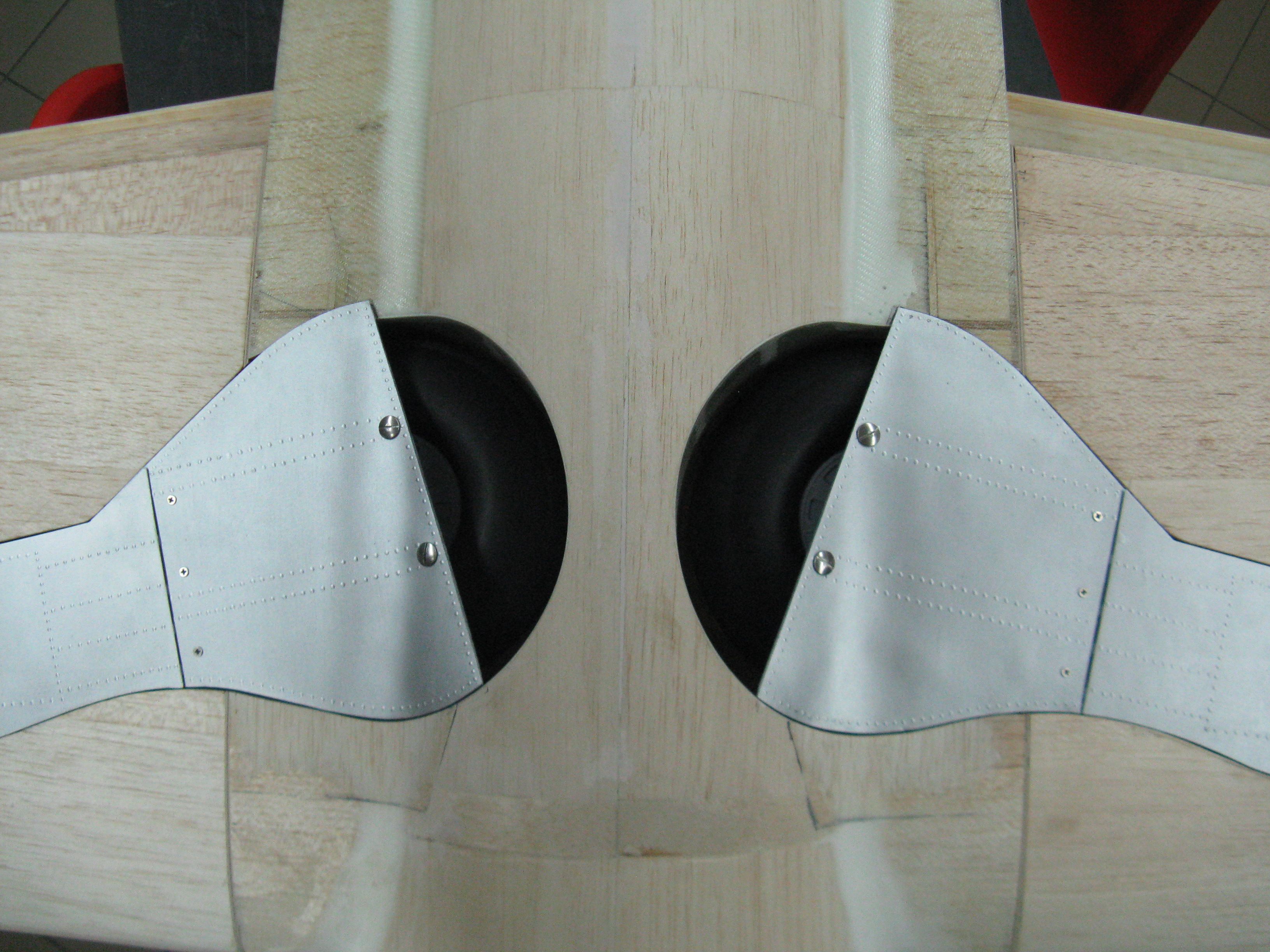

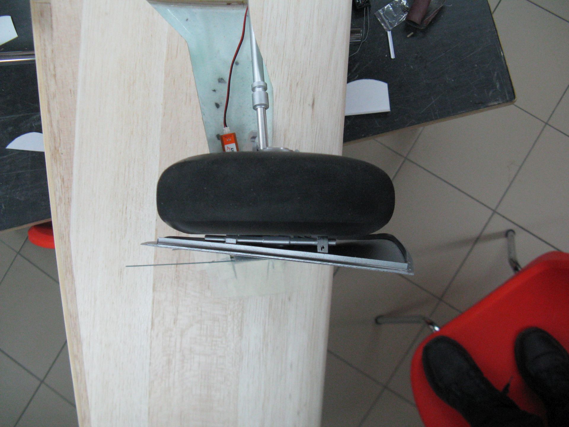

Pokrywki wnęk podwozia

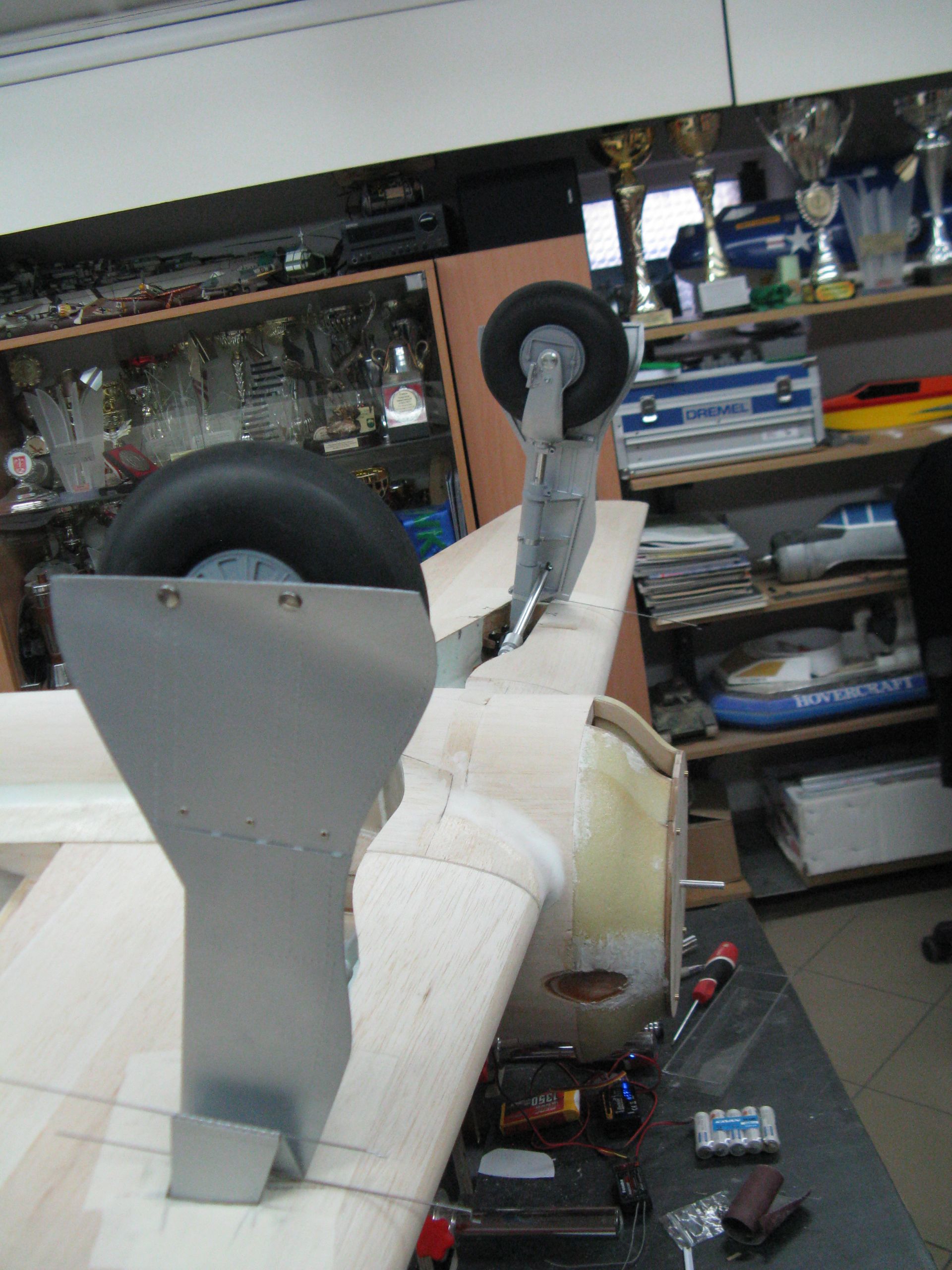

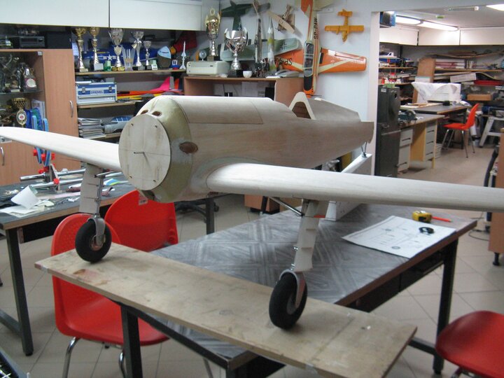

Postawiłem go na chwilę na koła.

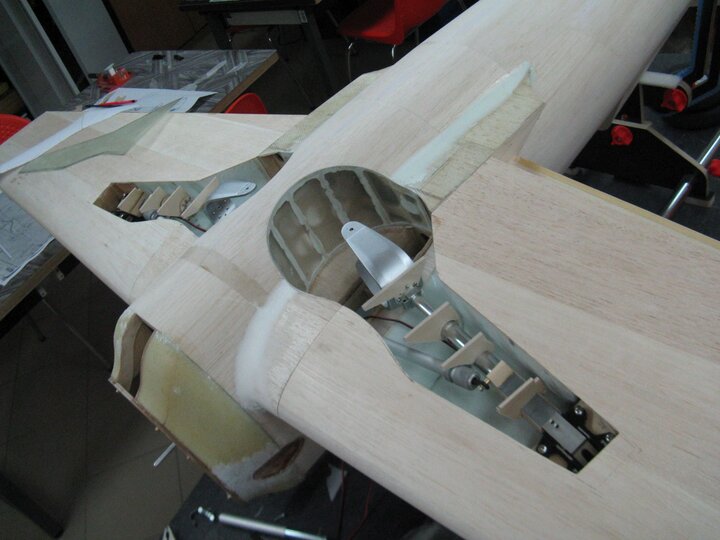

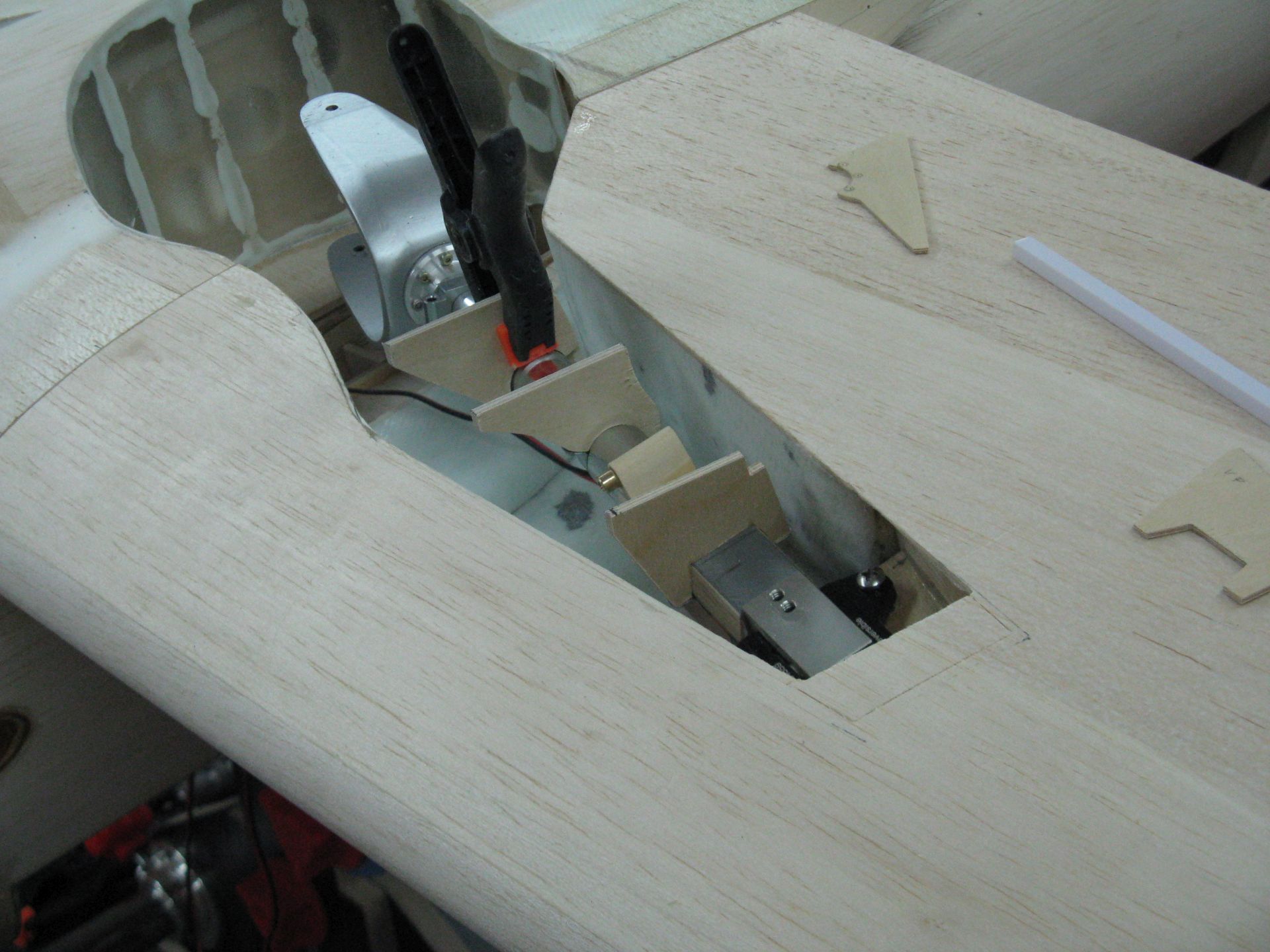

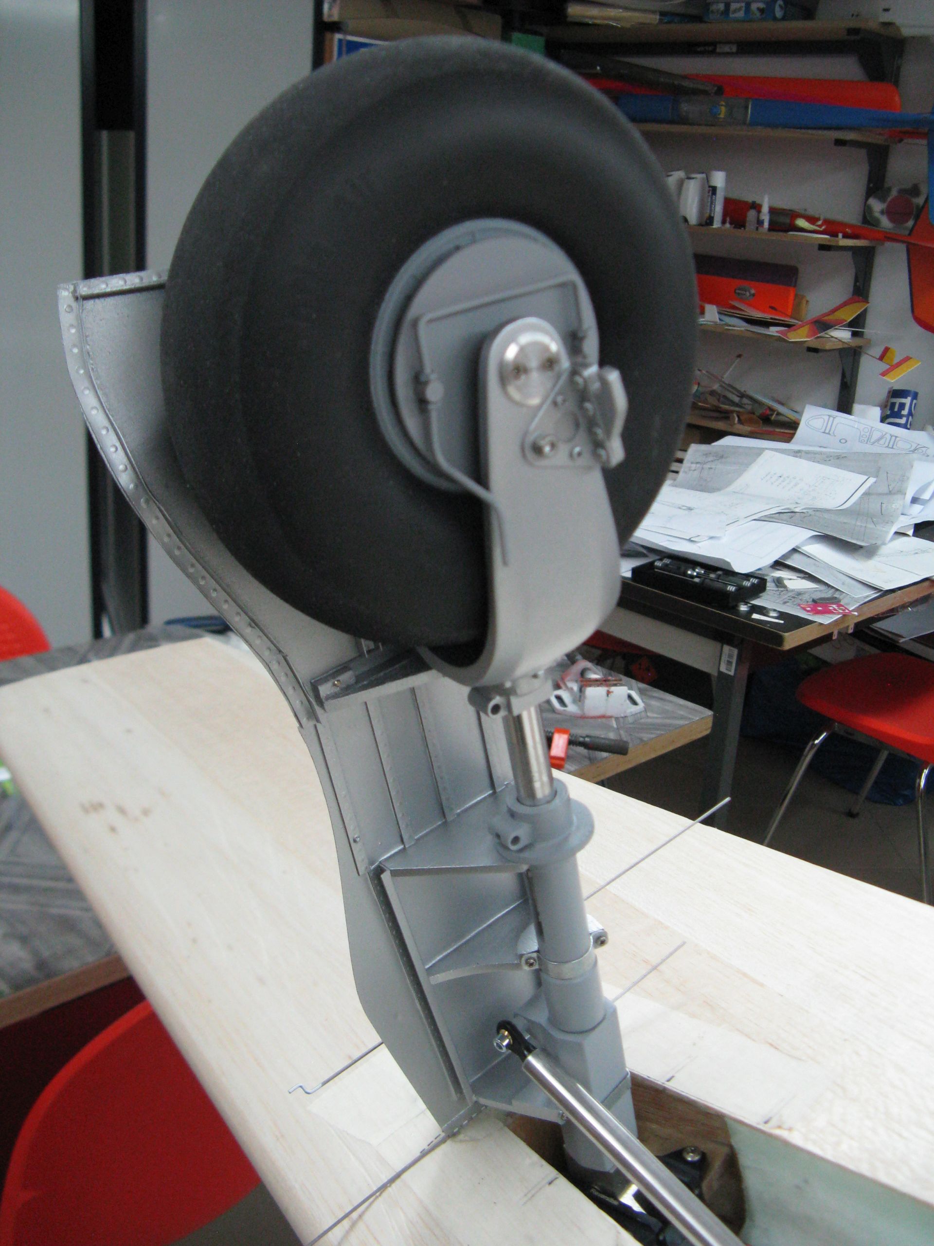

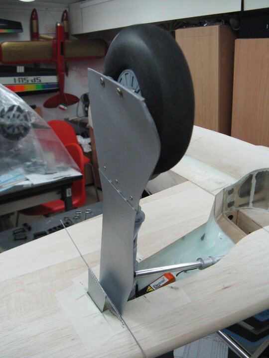

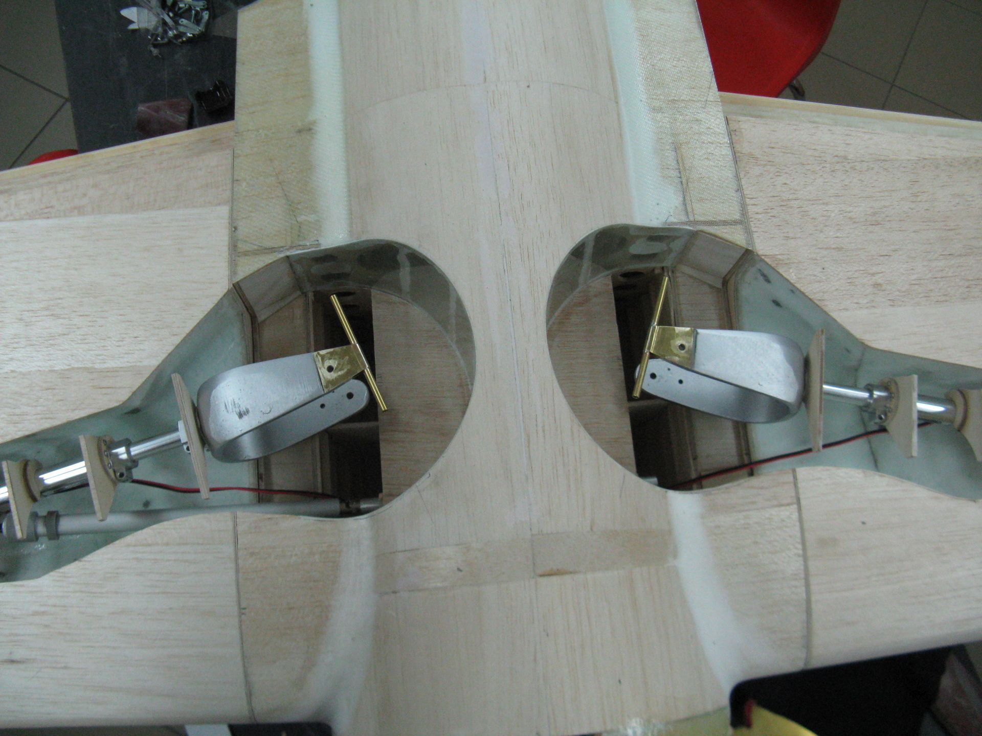

Dalsze prace nad podwoziem. Mocowanie osłon.

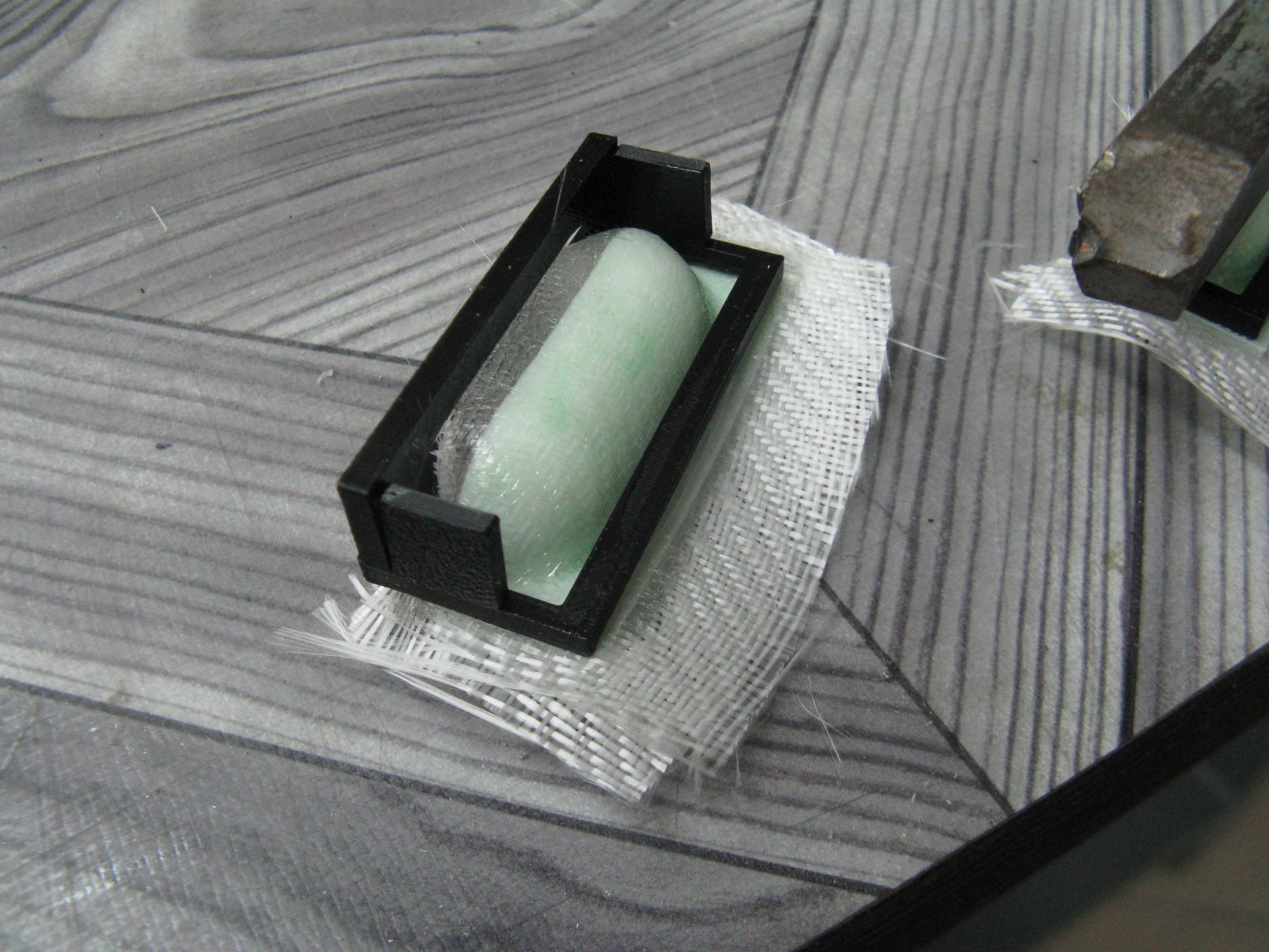

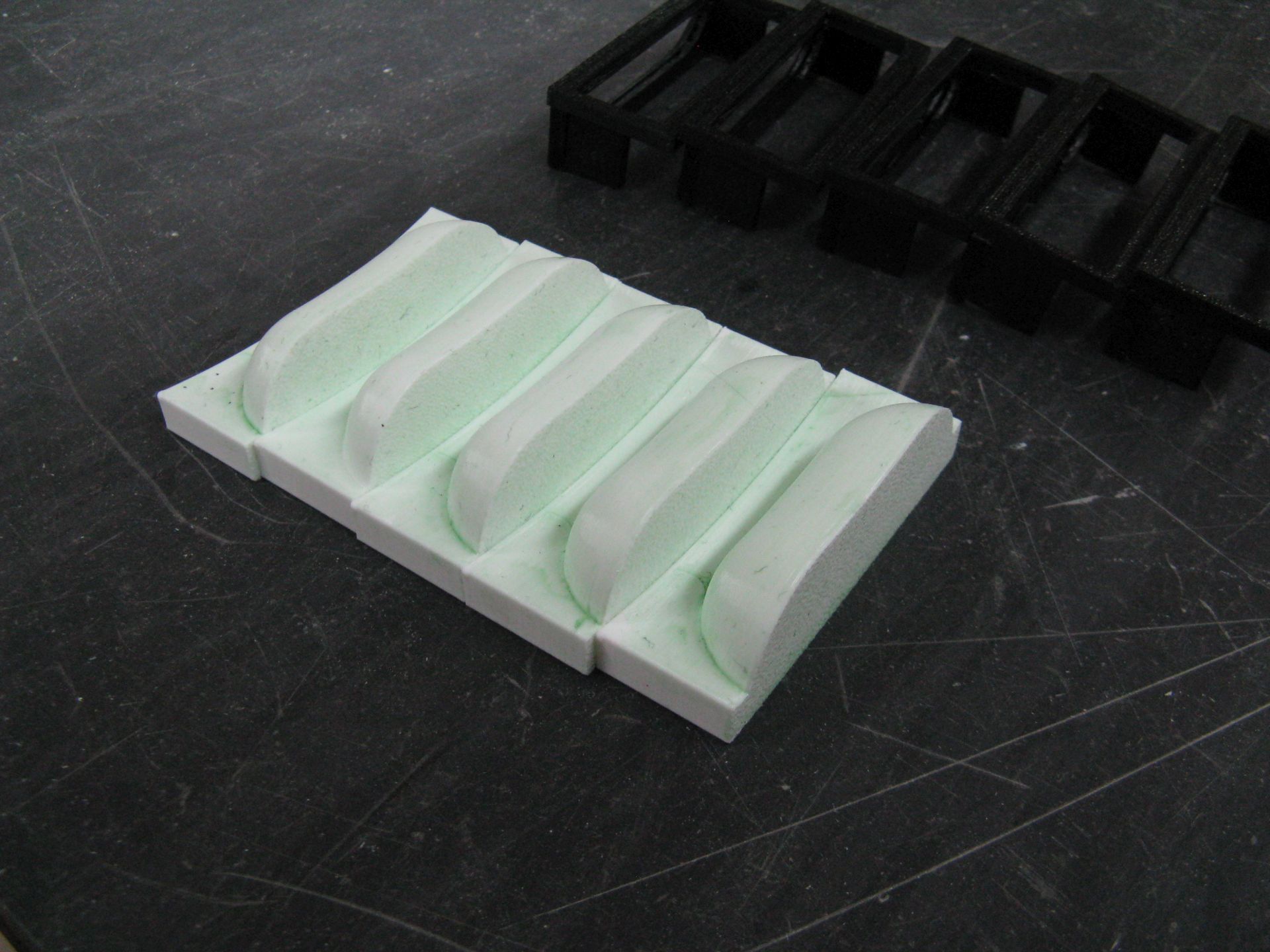

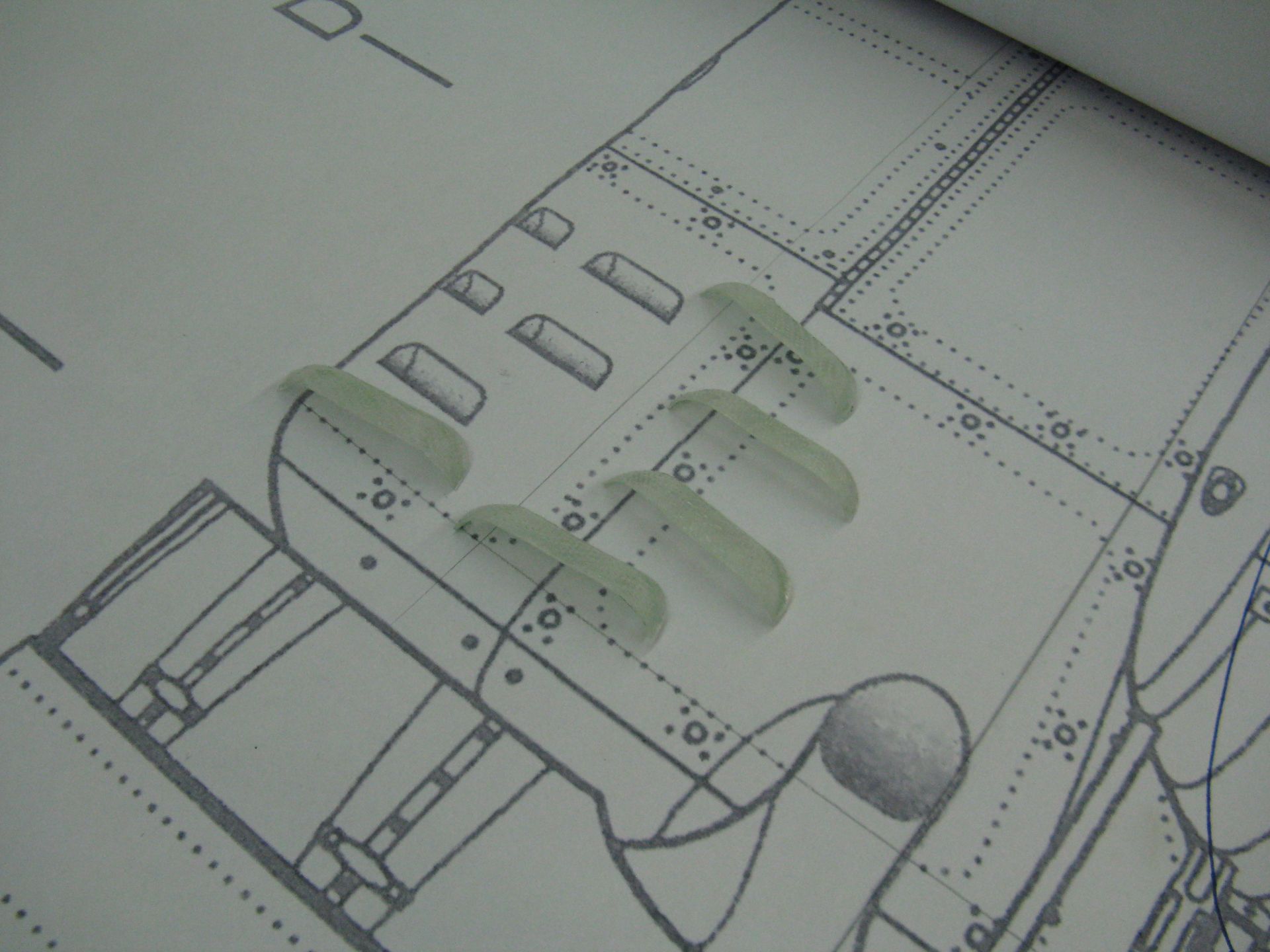

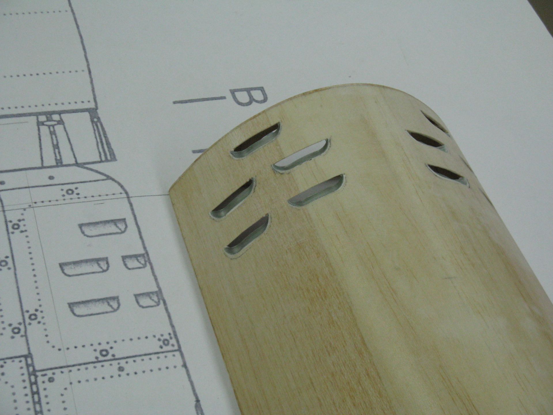

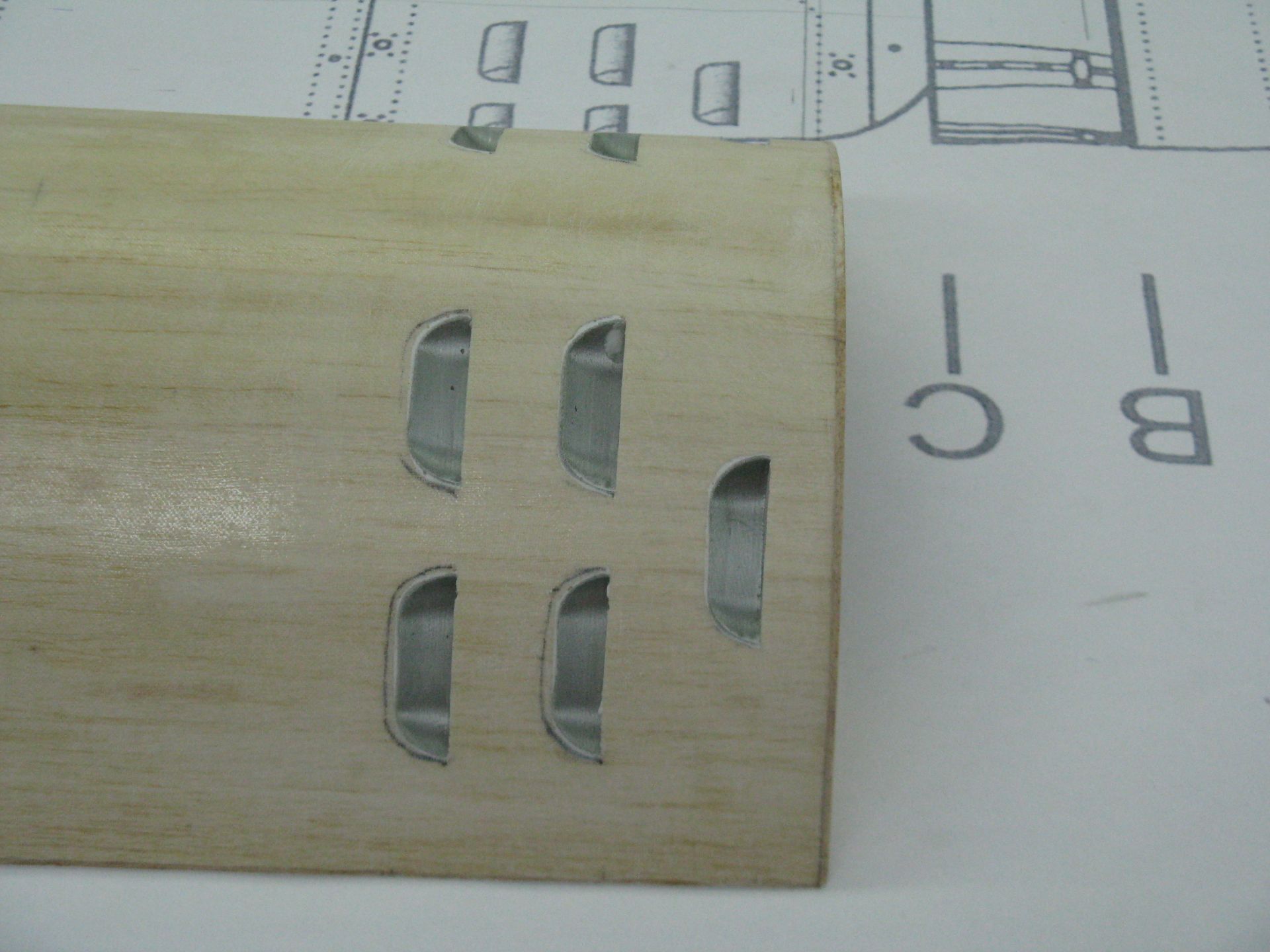

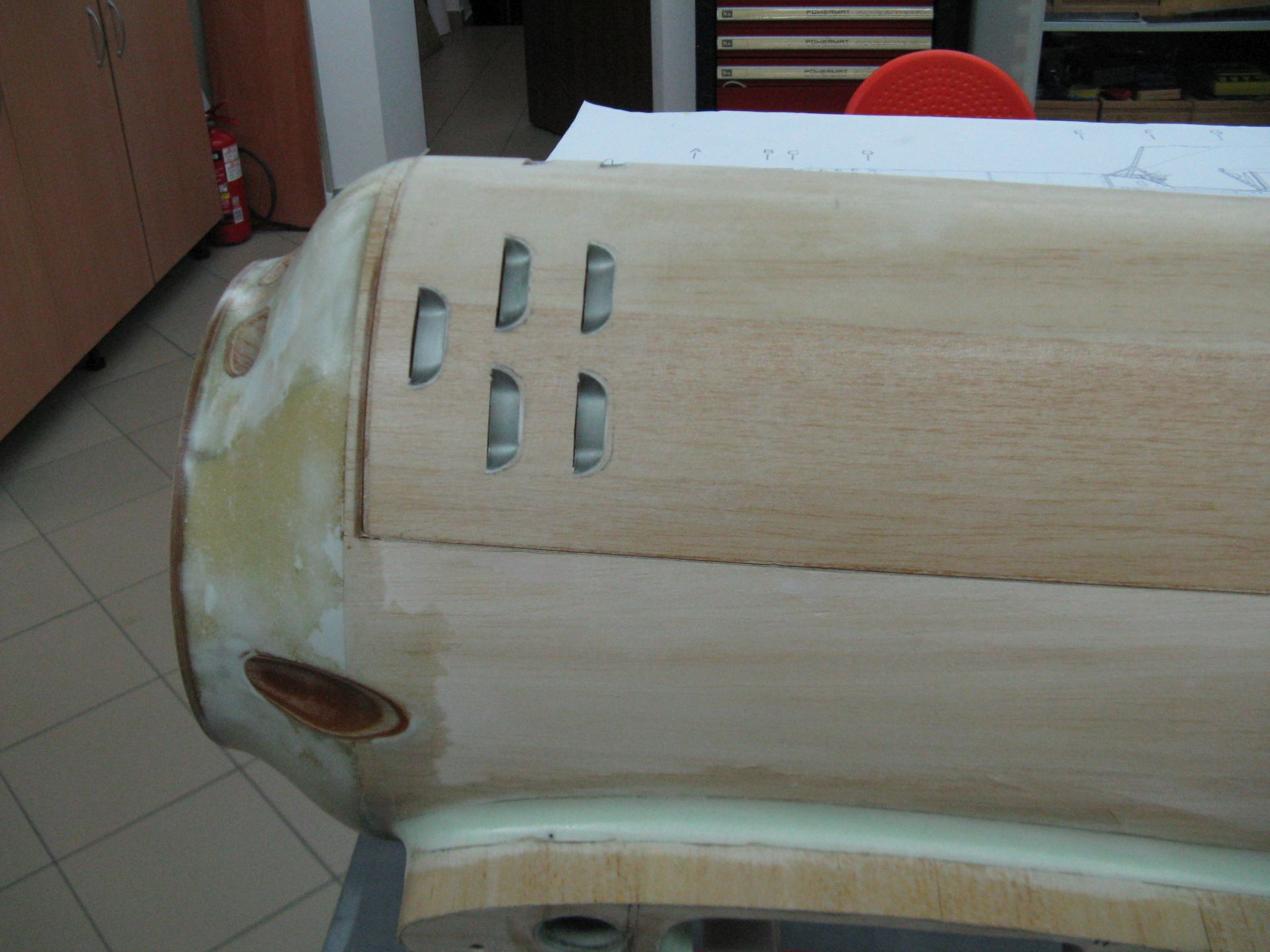

W międzyczasie, wykorzystując dobrodziejstwo posiadania drukarki 3D, wydrukowałem foremki do laminowania wylotów powietrza chłodzącego silnik.

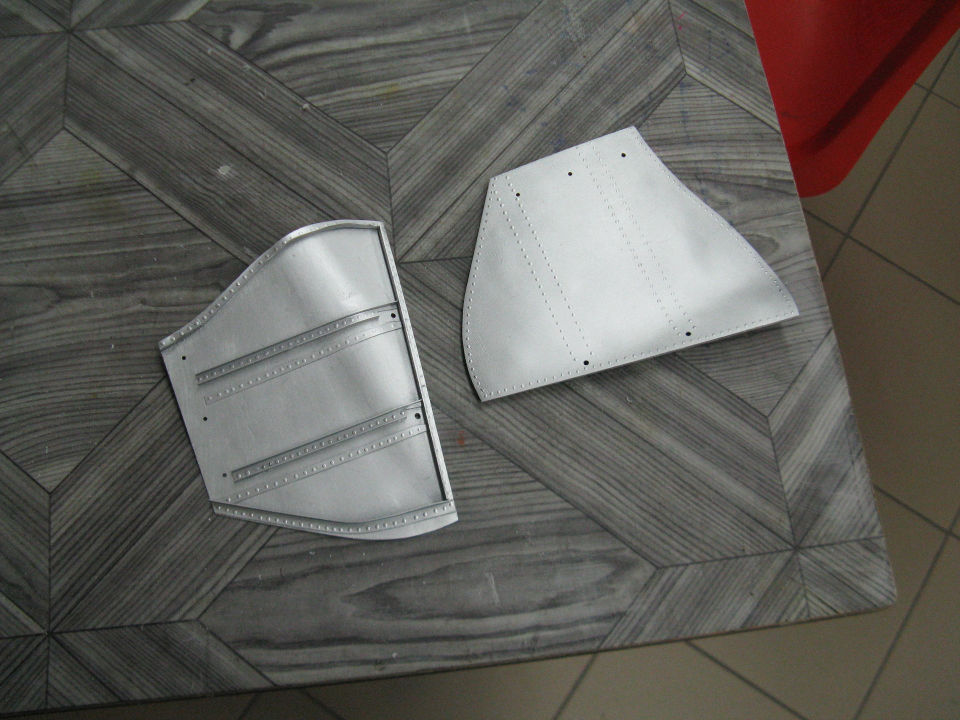

Trochę nitów i farba podkładowa.

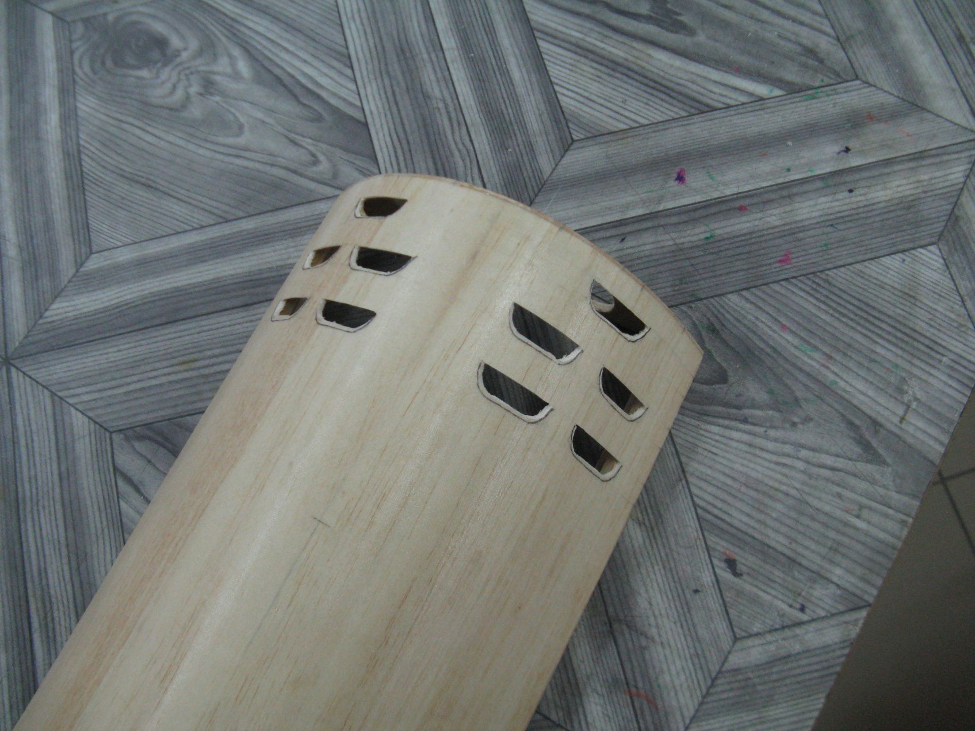

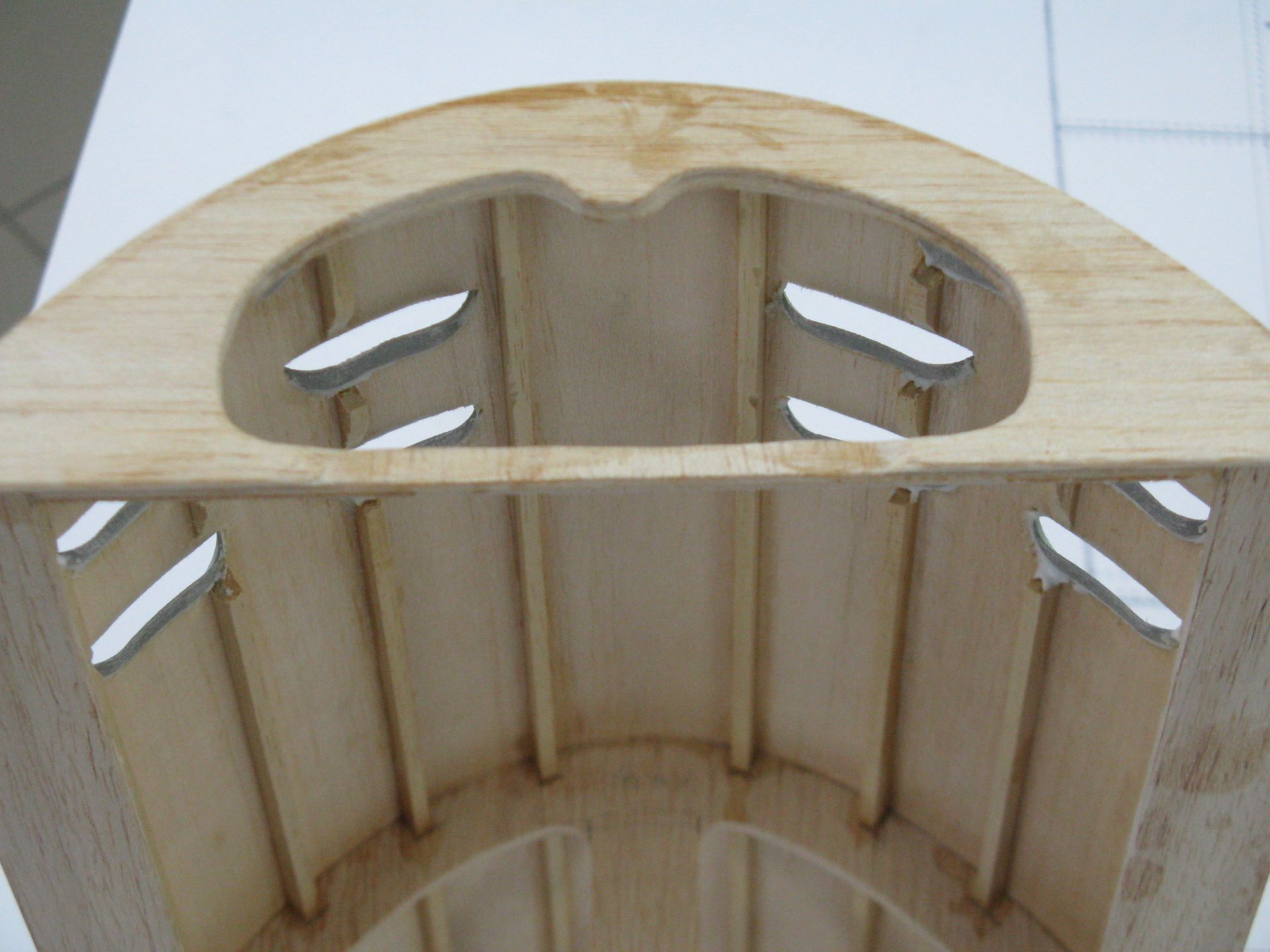

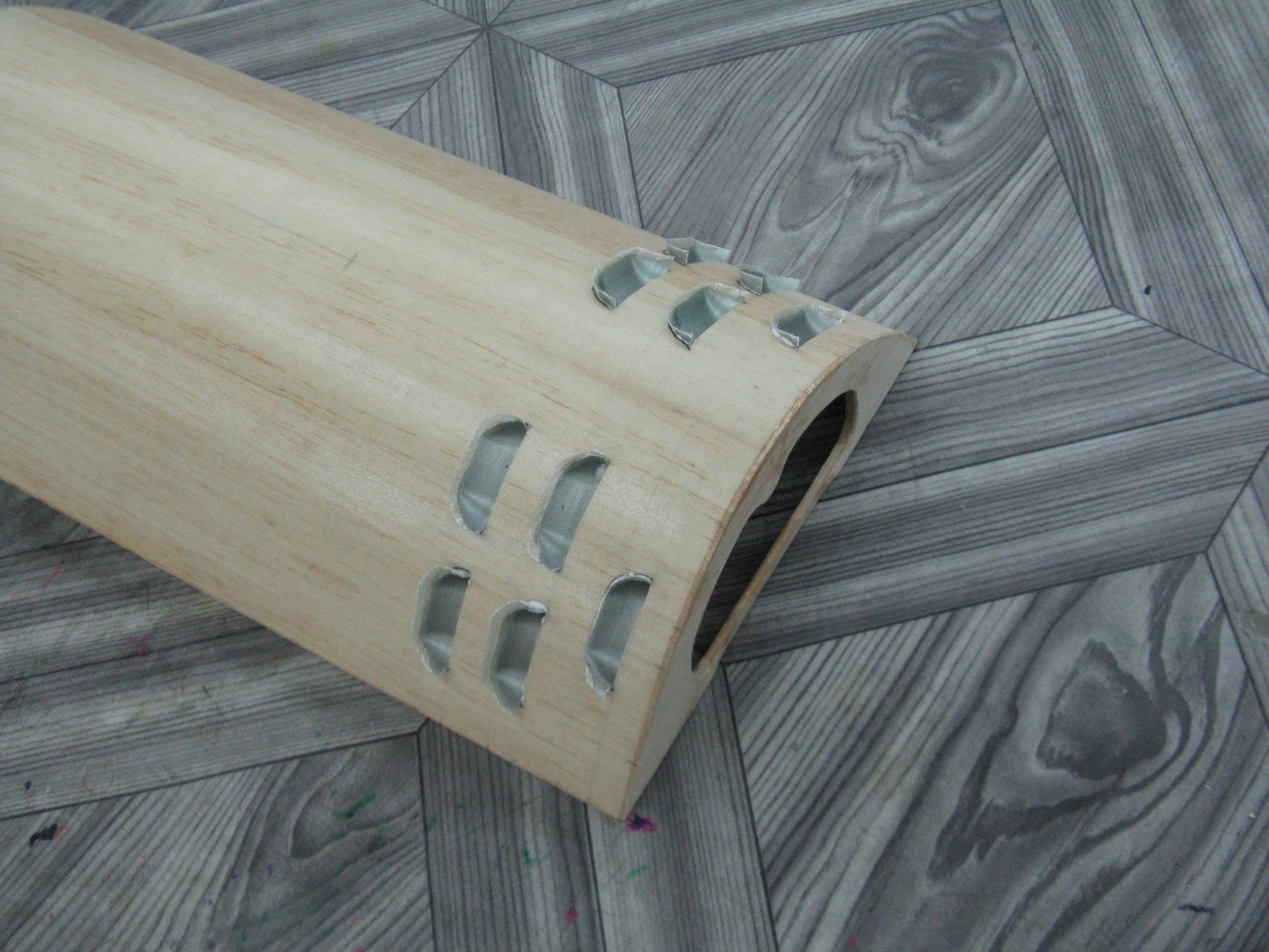

Wyloty powietrza.
