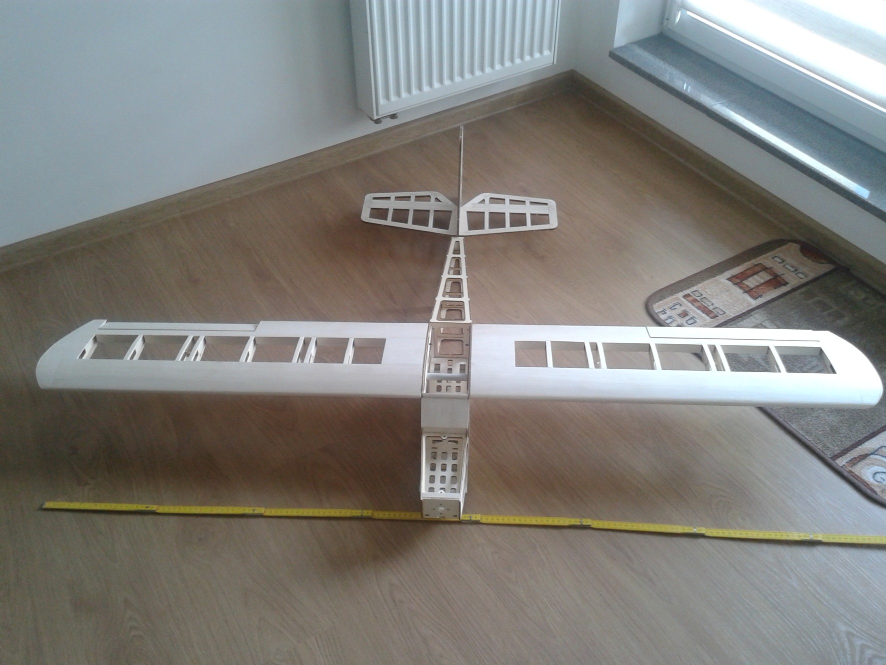

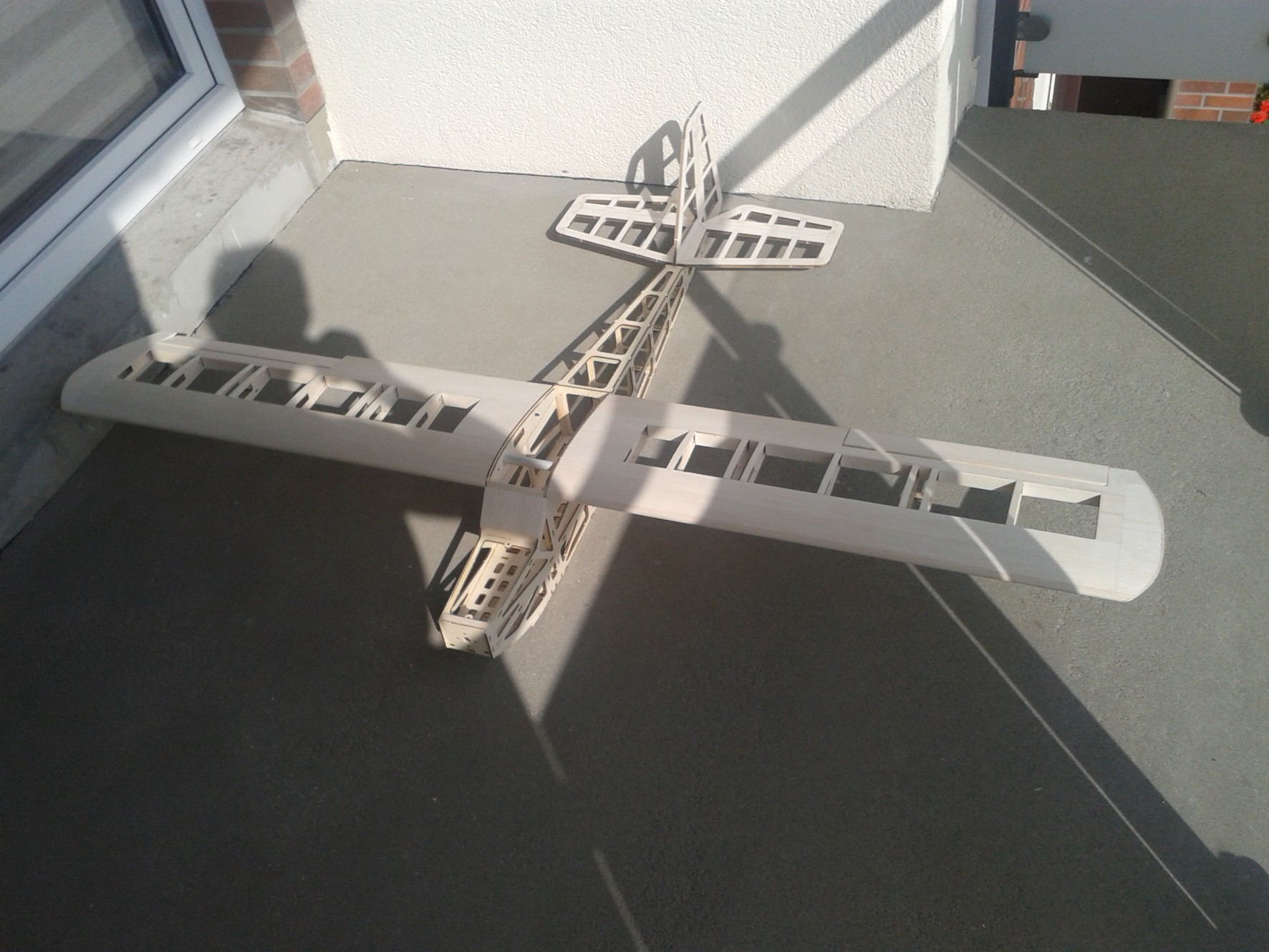

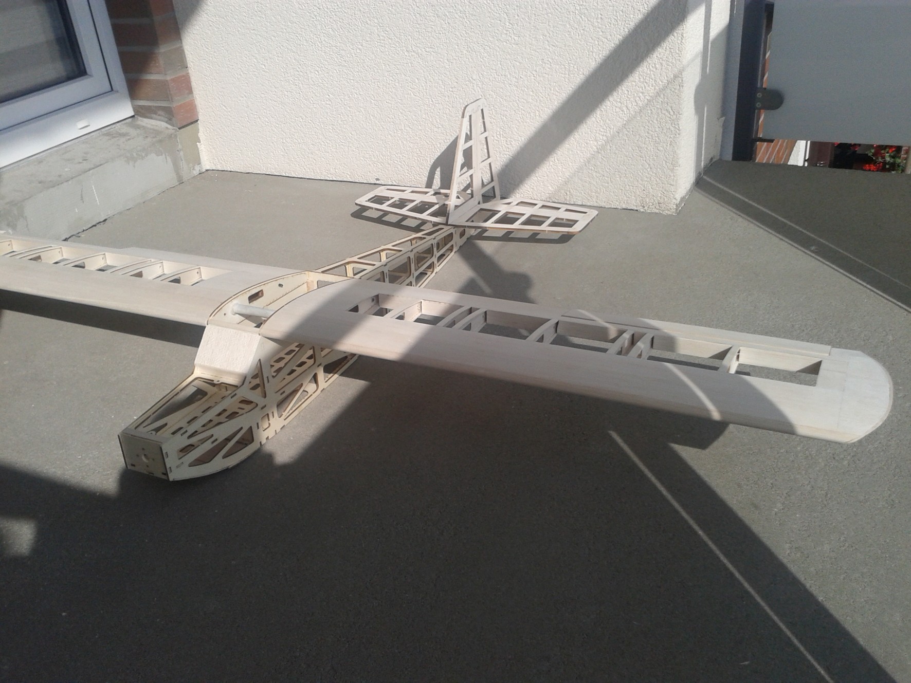

Tak wygląda wersja II :)
Ostateczna wersja ma oznaczenie III, wiele zmian zostało wprowadzone po rozmowie z Milo i zobaczeniu w REALU jak lata model :)
Dziś otrzymałem informację że wycinana jest wersja 2000 mm i prawdopodobnie w tym tygodniu dotrze do mnie :)
Waga tego co widać na zdjęciach wraz z rurą fi 12 łączącą skrzydła wynosi 658 g. Trochę za lekki :( Model tej rozpiętości powinien ważyć gotowy do lotu ponad 2000 g. Przy takiej wadze nie byłby wrażliwy na podmuchy wiatru a tak znów wyszedł "latawiec" ;)
