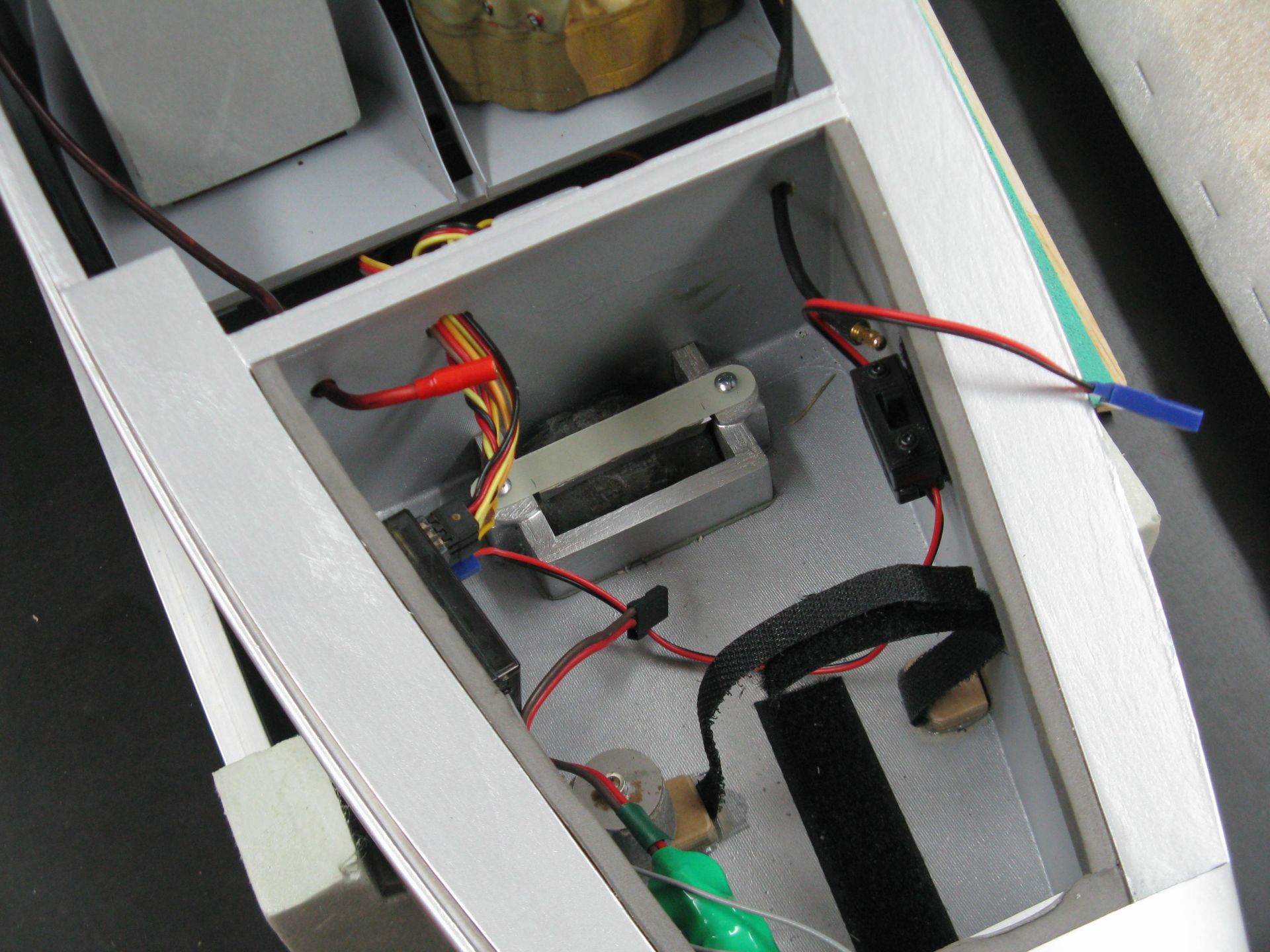

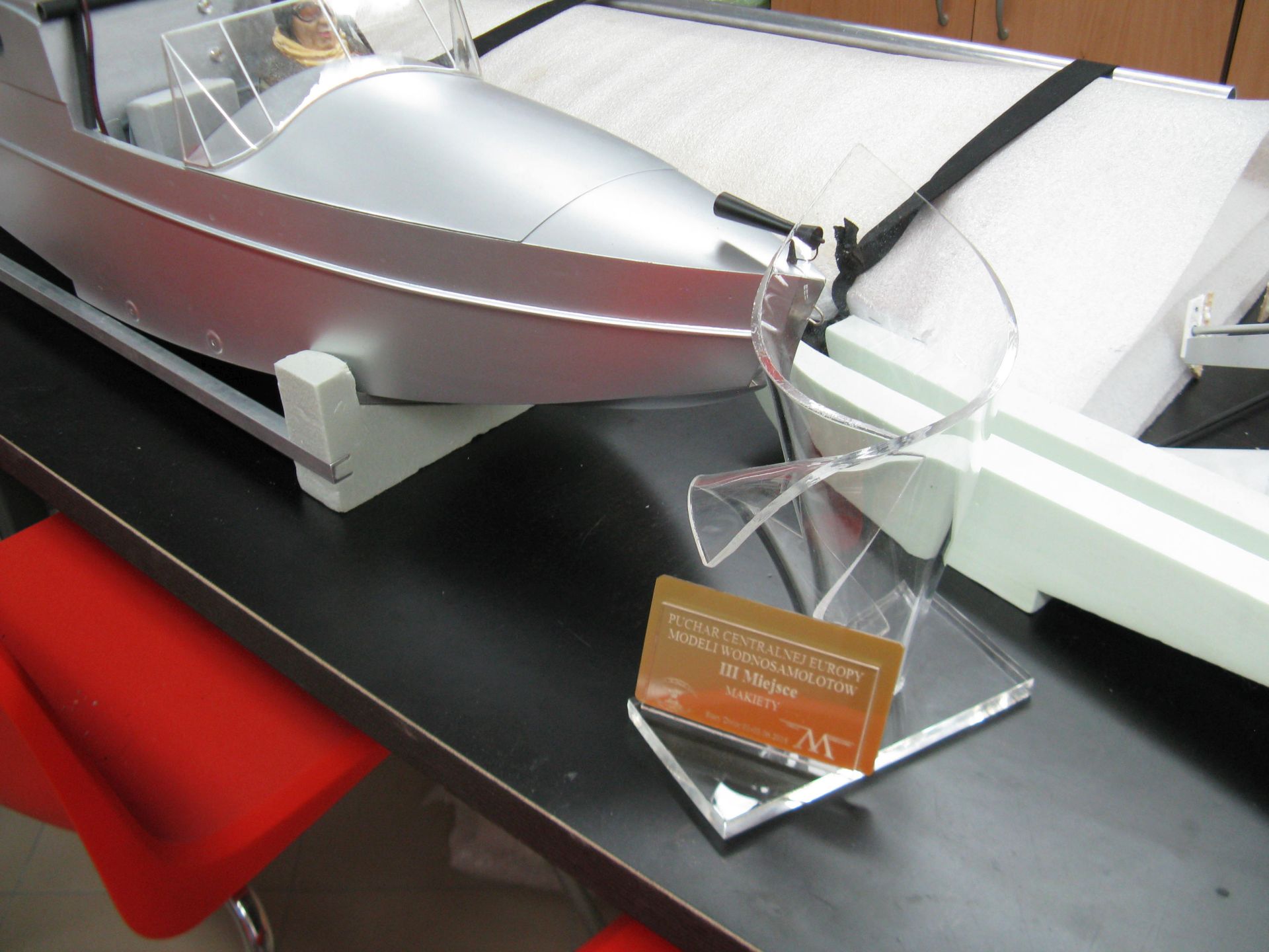

200 gramów ołowiu w eleganckiej skrzyneczce w środku modelu pozwoliło poprawić właściwości lotne na tyle, że udało się zdobyć III miejsce w zawodach wodnosamolotów w Siemianówce.
