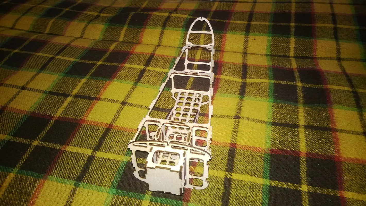

W zasadzie sklejki w całym modelu jest tyle co na zdjęciach, są jeszcze ramki serw i jakieś tam kółeczka. Półkę wzmocniłbym węglem. Póki co niech zostanie jak jest. Zmienili mi rejon pracy i nie mam jak kupić płaskowników węglowych a do sklepu mam ...800m. Zanim zjadę z rejonu to sklepy już są zamknięte.

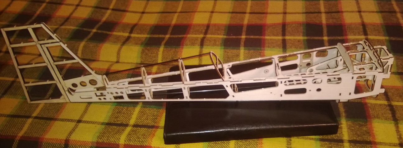

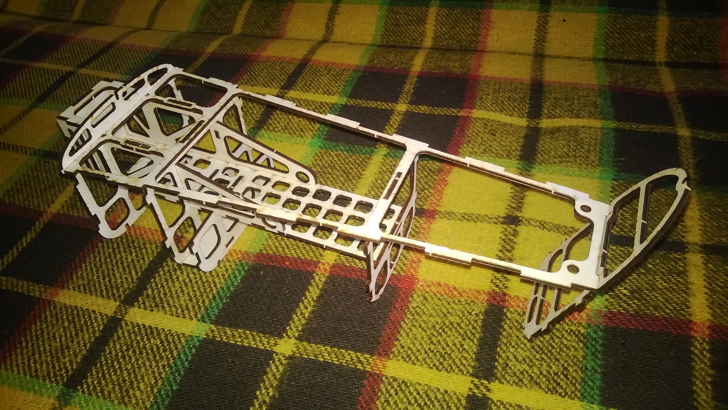

Dzięki za ofertę pomocy :) Udało mi się dzisiaj podjechać i kupić ten węgiel. Zrobiłem to co na zdjęciu. W sumie godzina pracy. Poklejone tylko elementy boczków i statecznik, reszta trzyma się bez kleju. Jutro rozłożę i porobię zdjęcia. Mam już gotowe rozwiązanie co do obniżenia wagi i to dość znacznie ale to w kolejnej wersji. Ile waży to co na zdjęciu? Mało, nie mam jednak wagi żeby zważyć.

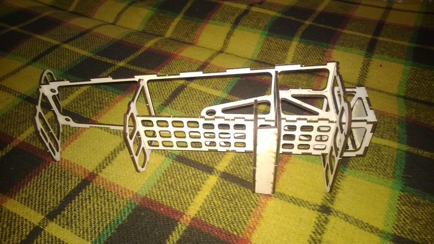

Hehhee, chyba jestem za cienki dla nich. Nie znam nawet angielskiego w formie komunikatywnej.

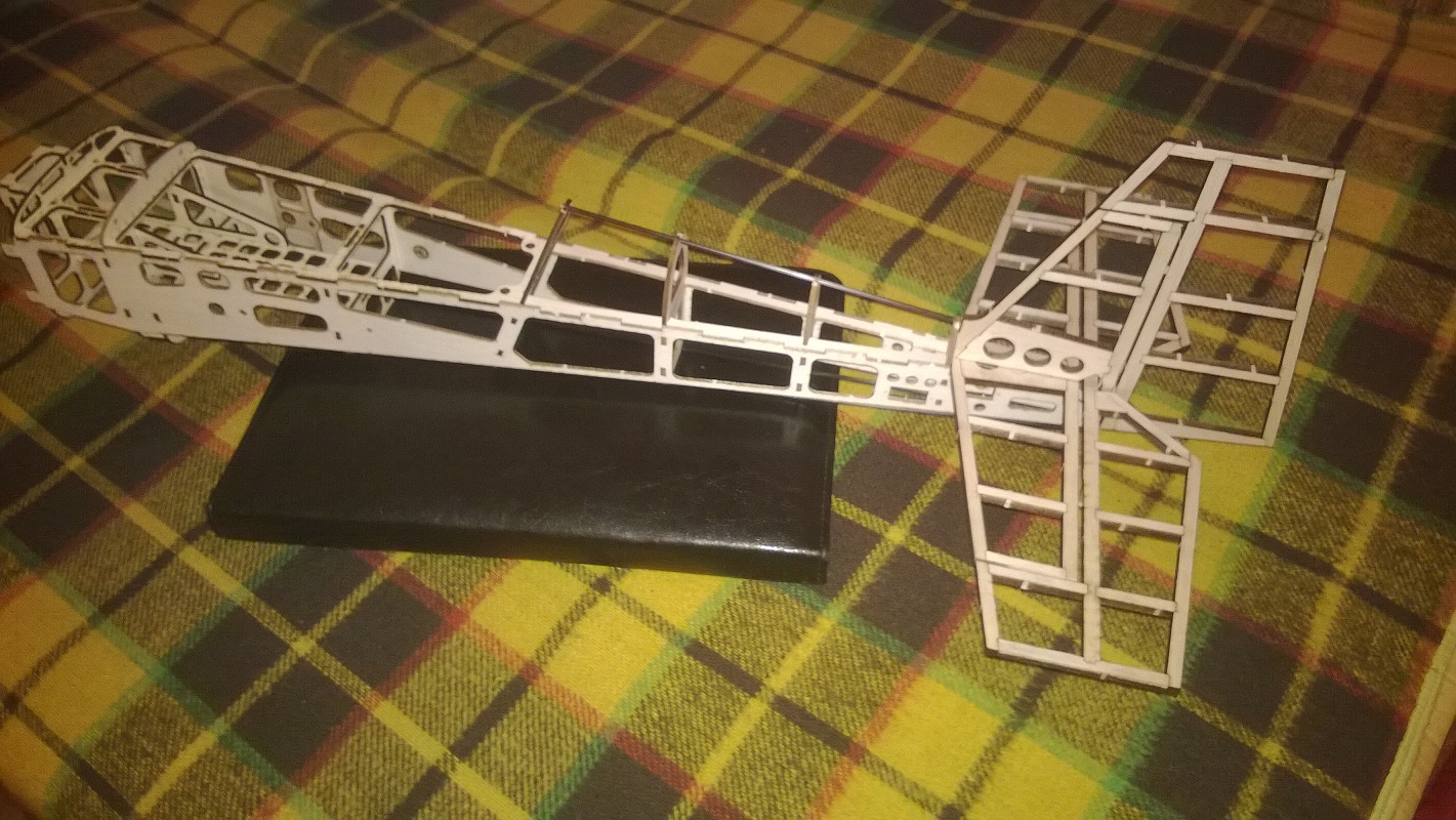

Pokleiłem kadłub, narazie bez pokryć garbu itp. Jest niewiarygodnie odporny na skręcanie. Wydaje mi się ciężkawy ale może to ja mam jakieś kuku. Szkoda że nie mam wagi. Nie robiłem zdjęć bo mam tylko aparat w nokii Lumia 820 który nie nadaje się nawet na korek do d...y nie mówiąc o zdjęciach.

Zważyłem kadłub w stanie jak na ostatniej fotce. 111g :cry: :shock: Cegiełka? :? W takim samym stanie tyle samo ważył kadłub katanki 1020. Tak czy siak - kadłub będzie przeprojektowany.

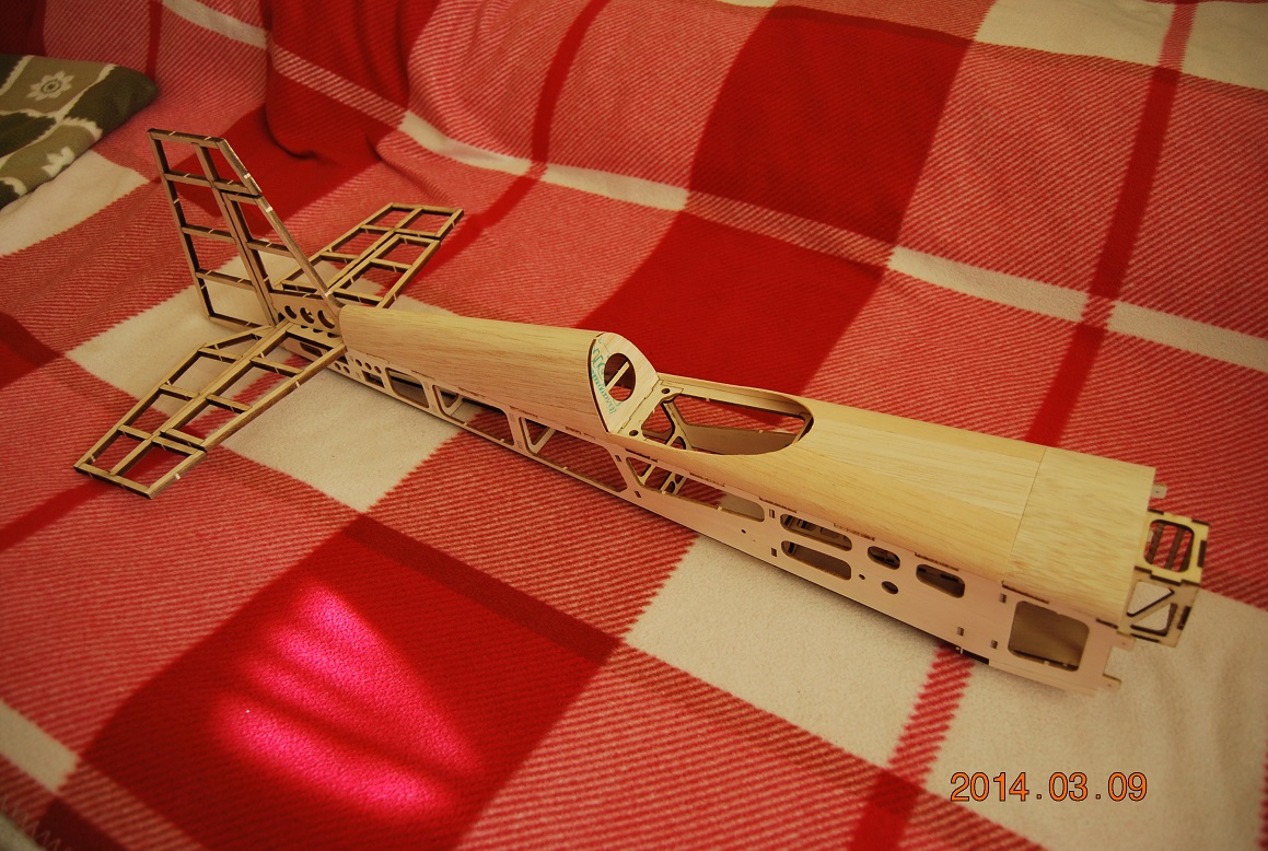

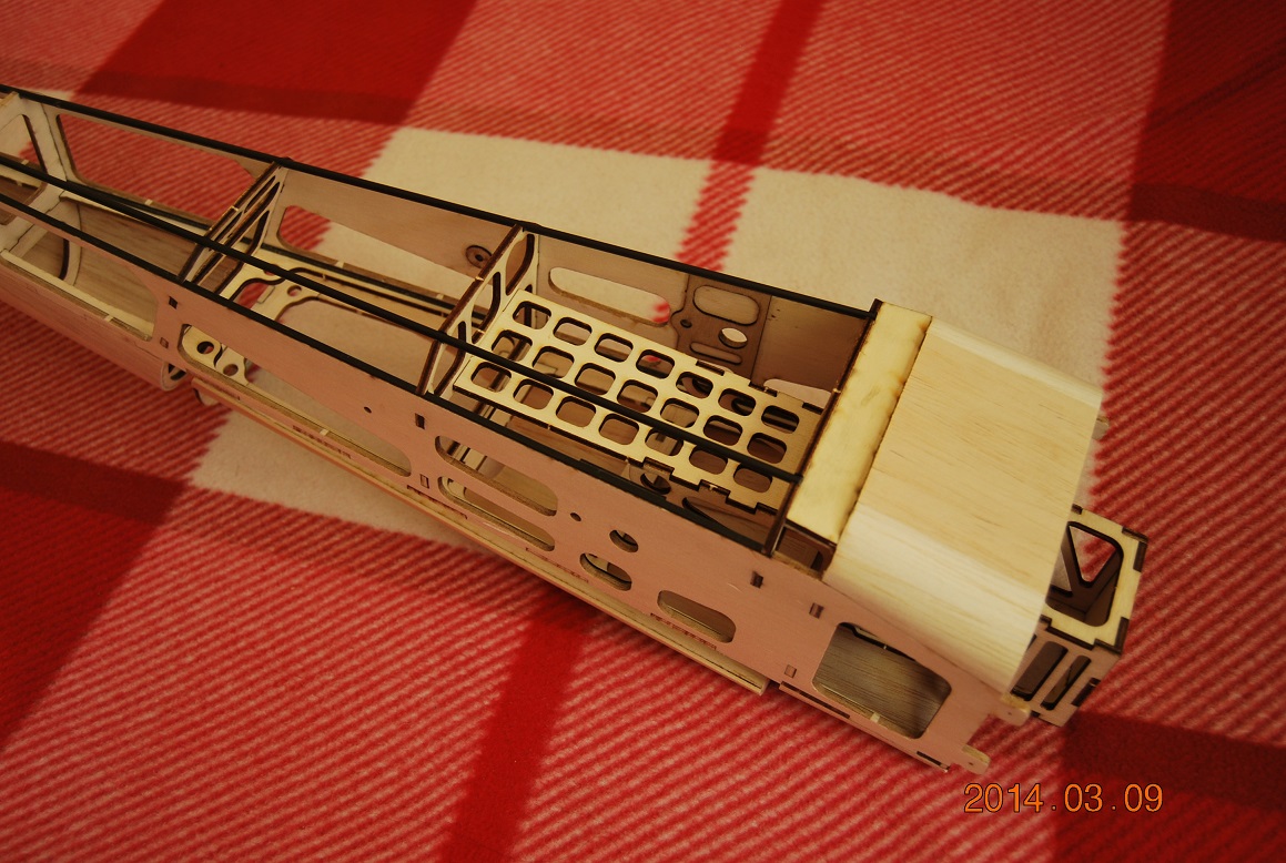

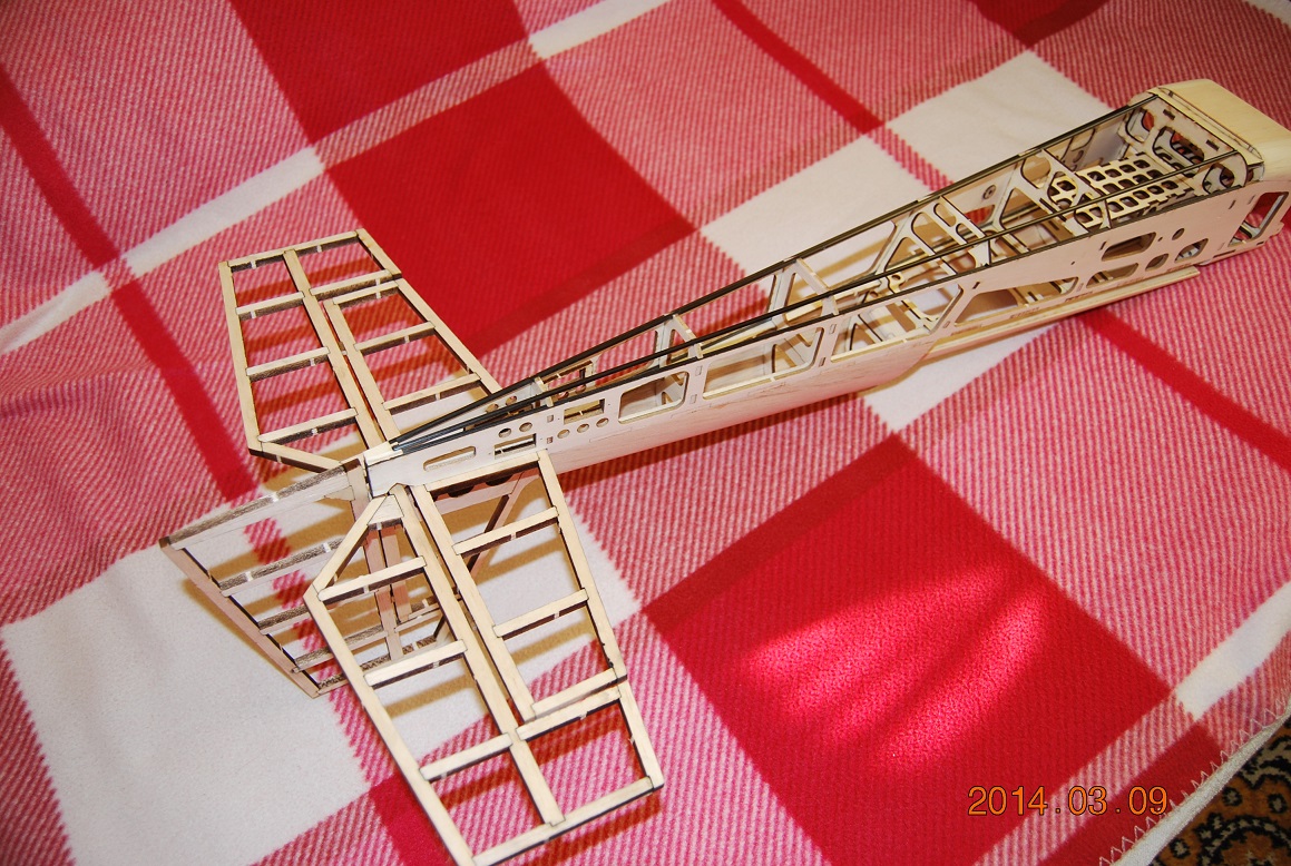

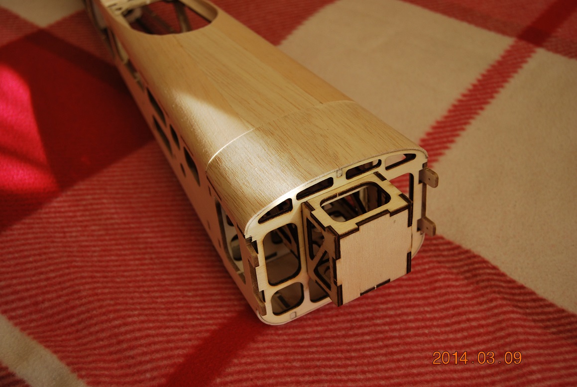

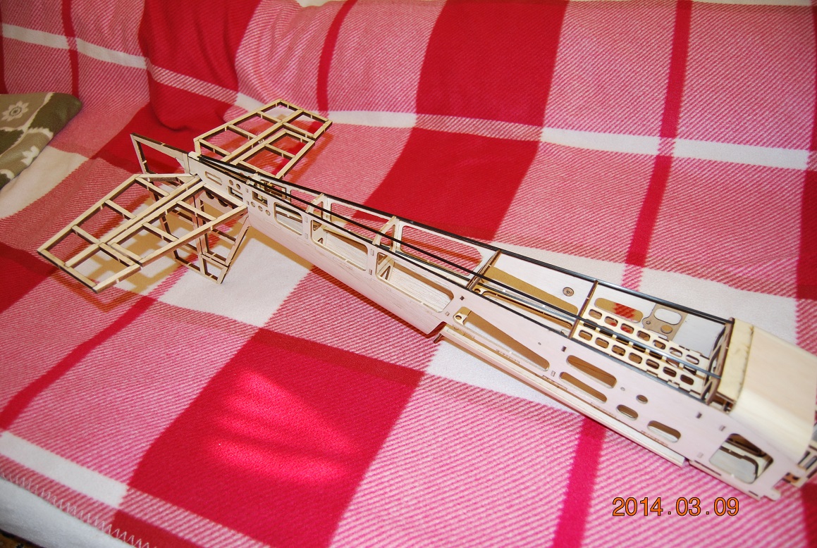

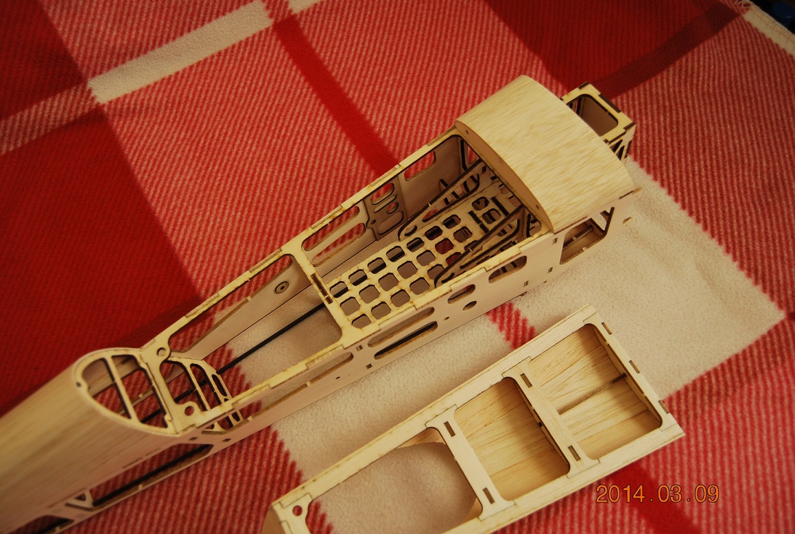

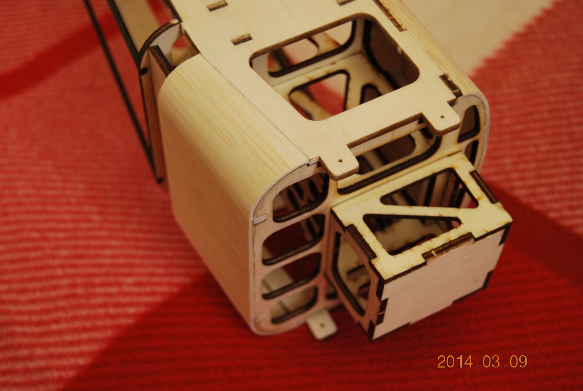

Porcja zdjęć. To co na zdjęciach waży 139g. Już przeprojektowałem kadłub eliminując z niego sklejkową ramkę kadłuba ( to ta część kadłuba na której lezy klapa kabiny). Zmieniłem półkę odbiornika na balsową, tylko część na której jest pakiet będzie sklejkowa. Wyażurowałem dodatkowo kadłub, zmieniłem pręty węglowe z 3 na 2,5mm. Zobaczymy co z tego wyjdzie.
