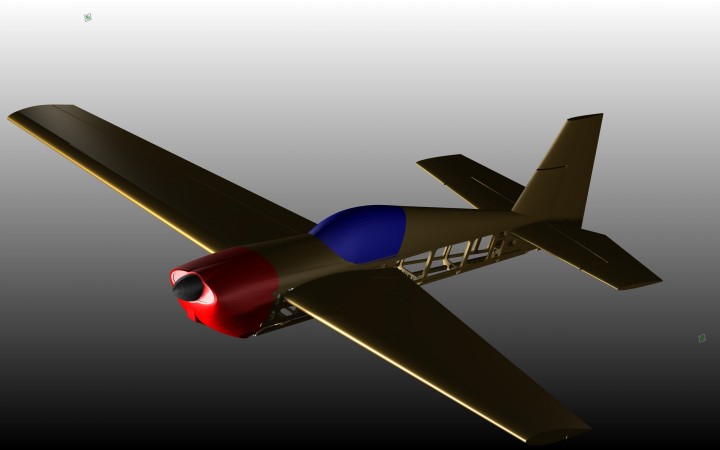

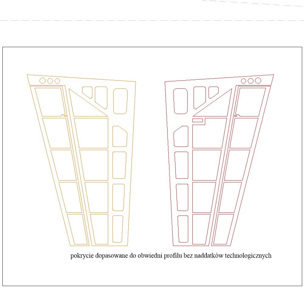

Post: 26 wrz 2013, o 22:18
Podgoniłem maskę. Nie wyszło jakoś super ale "wyciosałem" wreszcie.
maska kab1.JPG [ 216.95 KiB | Przeglądany 10955 razy ]
maska kab.JPG [ 222.51 KiB | Przeglądany 10955 razy ]

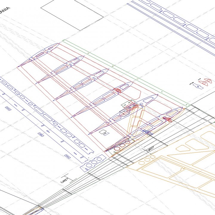

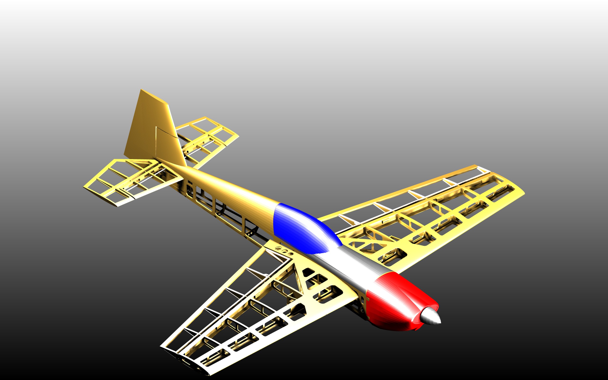

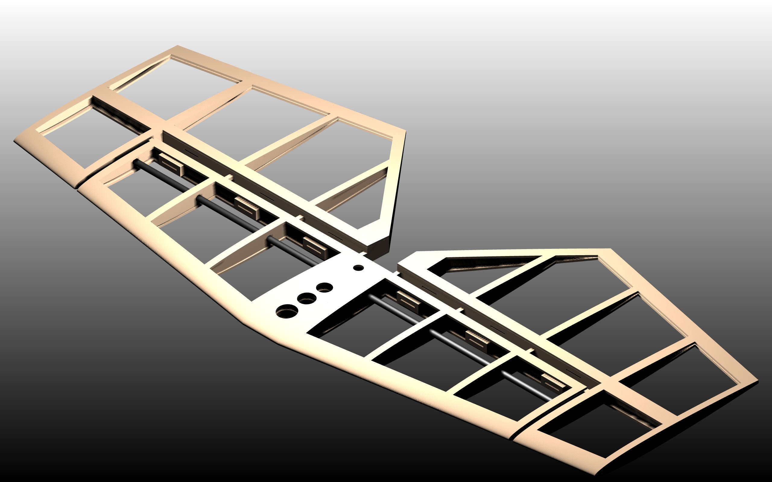

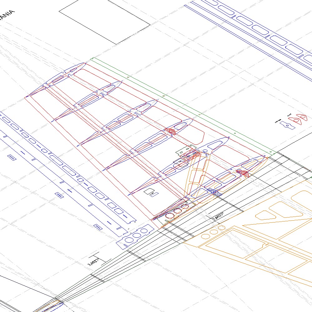

Post: 8 paź 2013, o 21:43
Trochę podgoniłem chociaż nie za dużo.
rysowanie pionowegoss.JPG [ 312.11 KiB | Przeglądany 10862 razy ]
rysowanie poziomego1.JPG [ 442.11 KiB | Przeglądany 10862 razy ]
rysowanie poziomego2.JPG [ 444.2 KiB | Przeglądany 10862 razy ]
rysowanie poziomegomm.JPG [ 373.58 KiB | Przeglądany 10862 razy ]

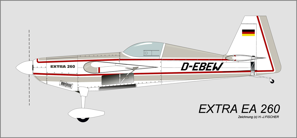

Gruß
Hans-Jürgen
X_MFI_Extra-EA-260_01_April-2010.jpg [ 105.37 KiB | Przeglądany 10824 razy ]

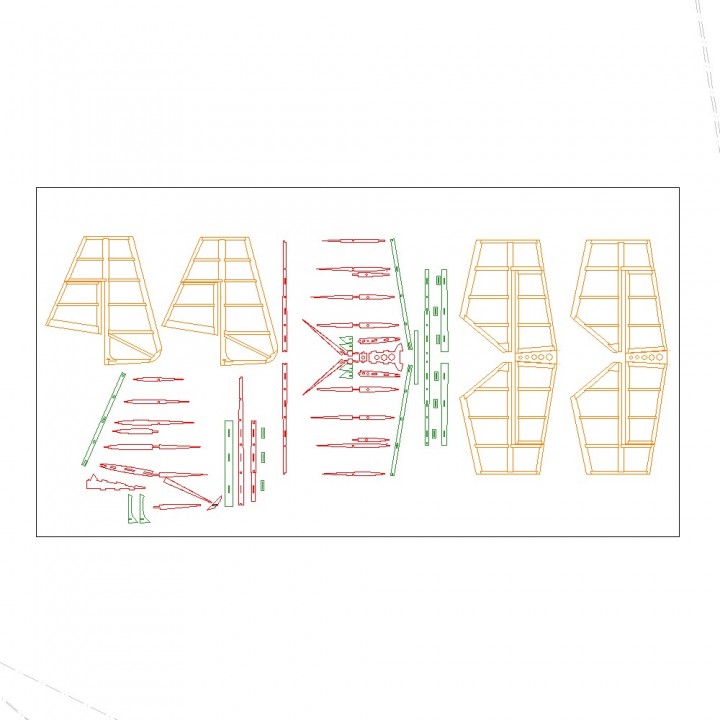

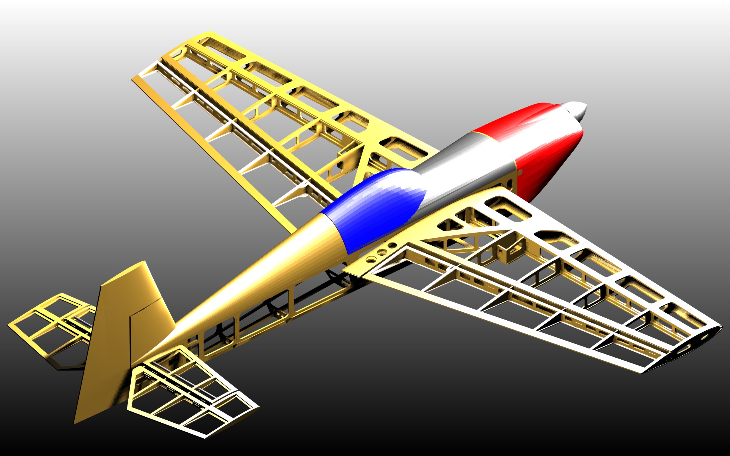

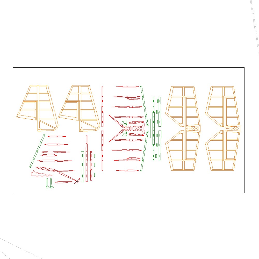

Post: 16 paź 2013, o 20:19
Hallo, vielen Dank für die Zeichnung. Bald werde ich mit dem Zeichnen fertig Extra 260 :)

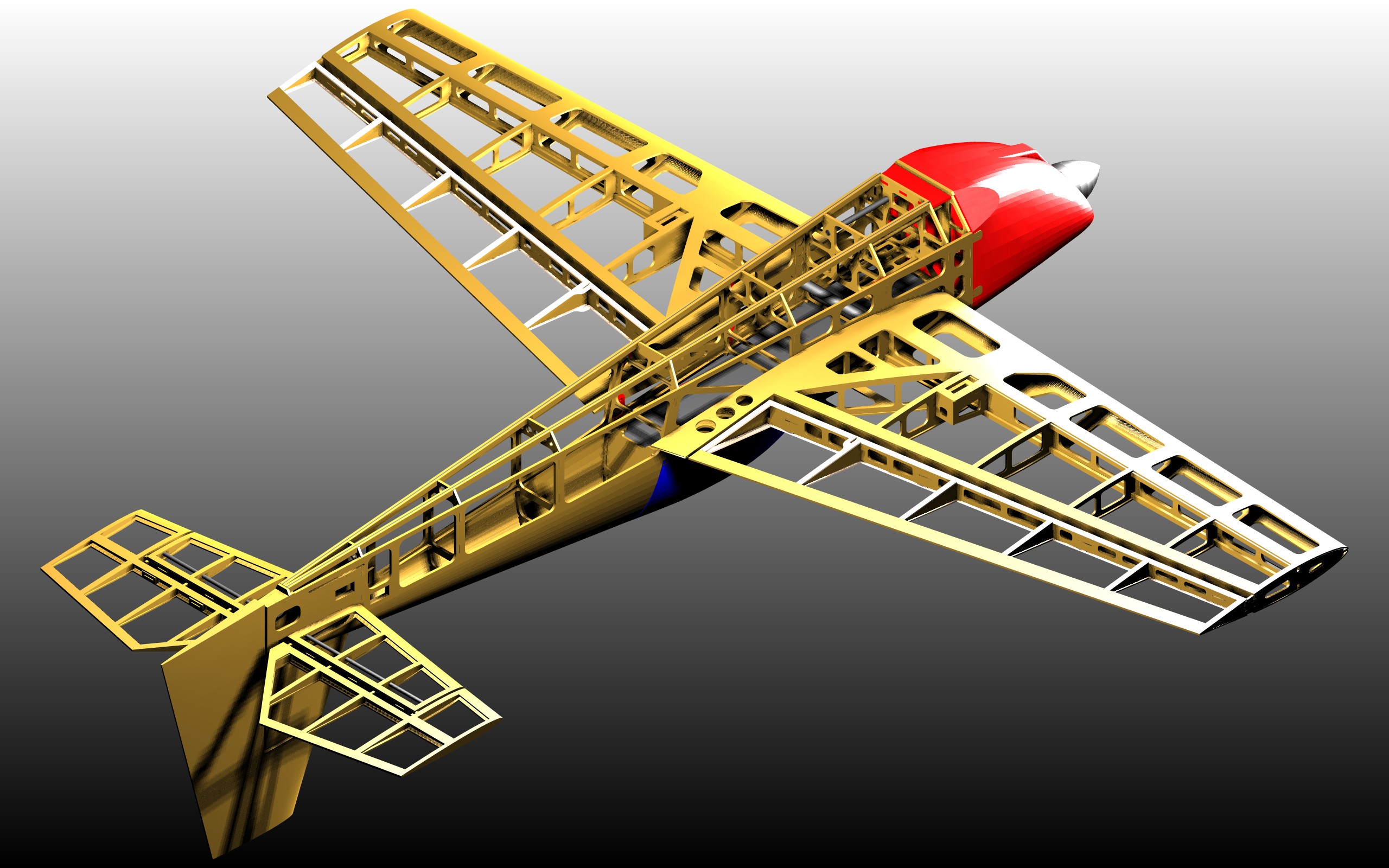

Rysowanie zmierza ku końcowi.

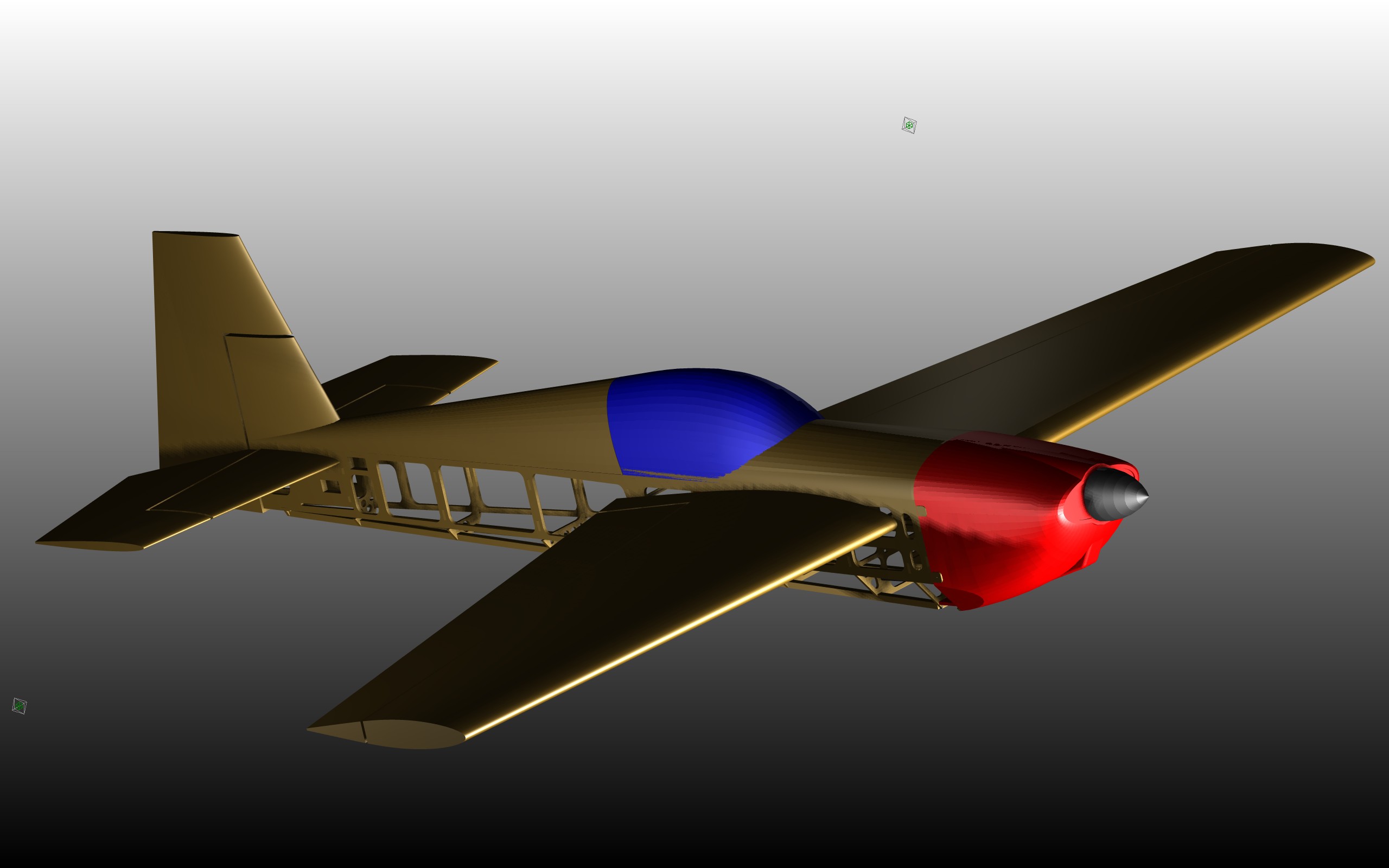

extra 1250 tc2dmj.JPG [ 311.18 KiB | Przeglądany 10765 razy ]
extra 1250 tc2ddds.JPG [ 116.43 KiB | Przeglądany 10765 razy ]
extra 1250 tc2dmnm.JPG [ 109.29 KiB | Przeglądany 10765 razy ]

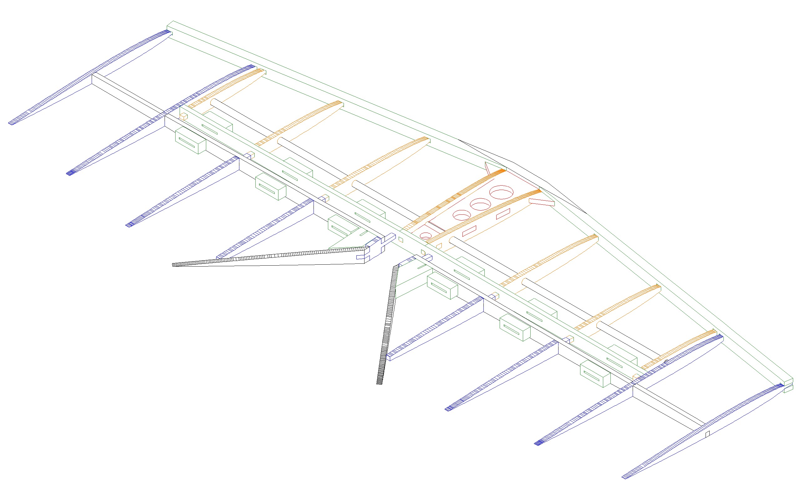

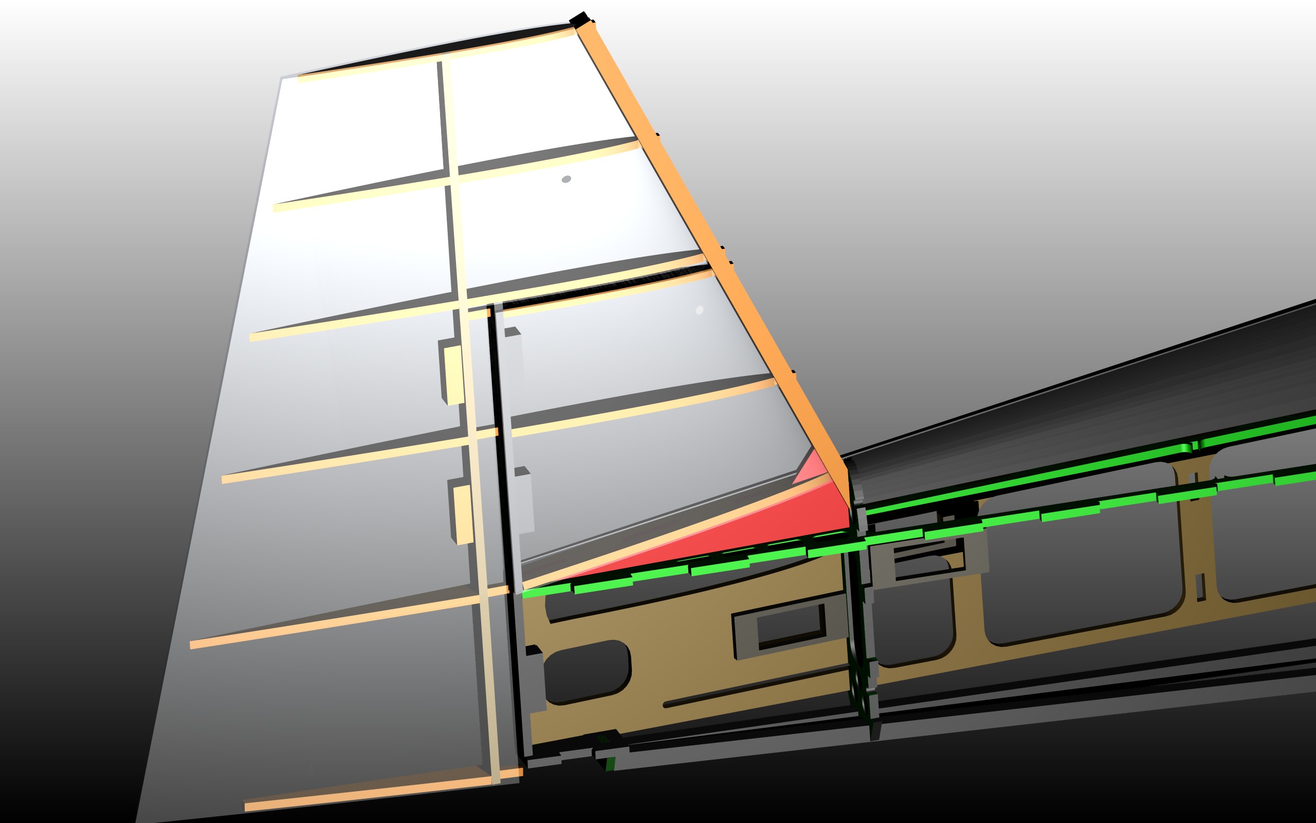

Post: 17 paź 2013, o 22:09
Cóż, niebawem koniec. Dźwigar będzie wzmocniony płaskownikami węglowymi dlatego jest tak bardzo odchudzony.
maska kabssnjm.JPG [ 519.02 KiB | Przeglądany 10732 razy ]
maska kabssmnm.JPG [ 374.8 KiB | Przeglądany 10732 razy ]
maska kabssmnj.JPG [ 569.94 KiB | Przeglądany 10732 razy ]
Post: 17 paź 2013, o 23:28
Posty: 31
Lokalizacja: Rybnik
Sławku zastanawia mnie tylko czy nie lepiej było by zostawić dźwigar cały beż odchudzania i po prostu zrezygnować z węgla. nie jestem pewien czy wklejając pasy węglowe zaoszczędzisz na wadze na tyle żeby się to opłacało. Najlepiej by było zrobić próbę.

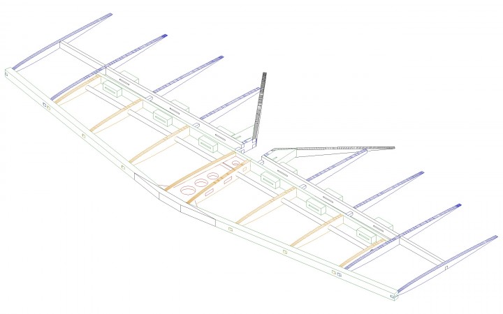

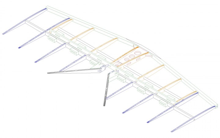

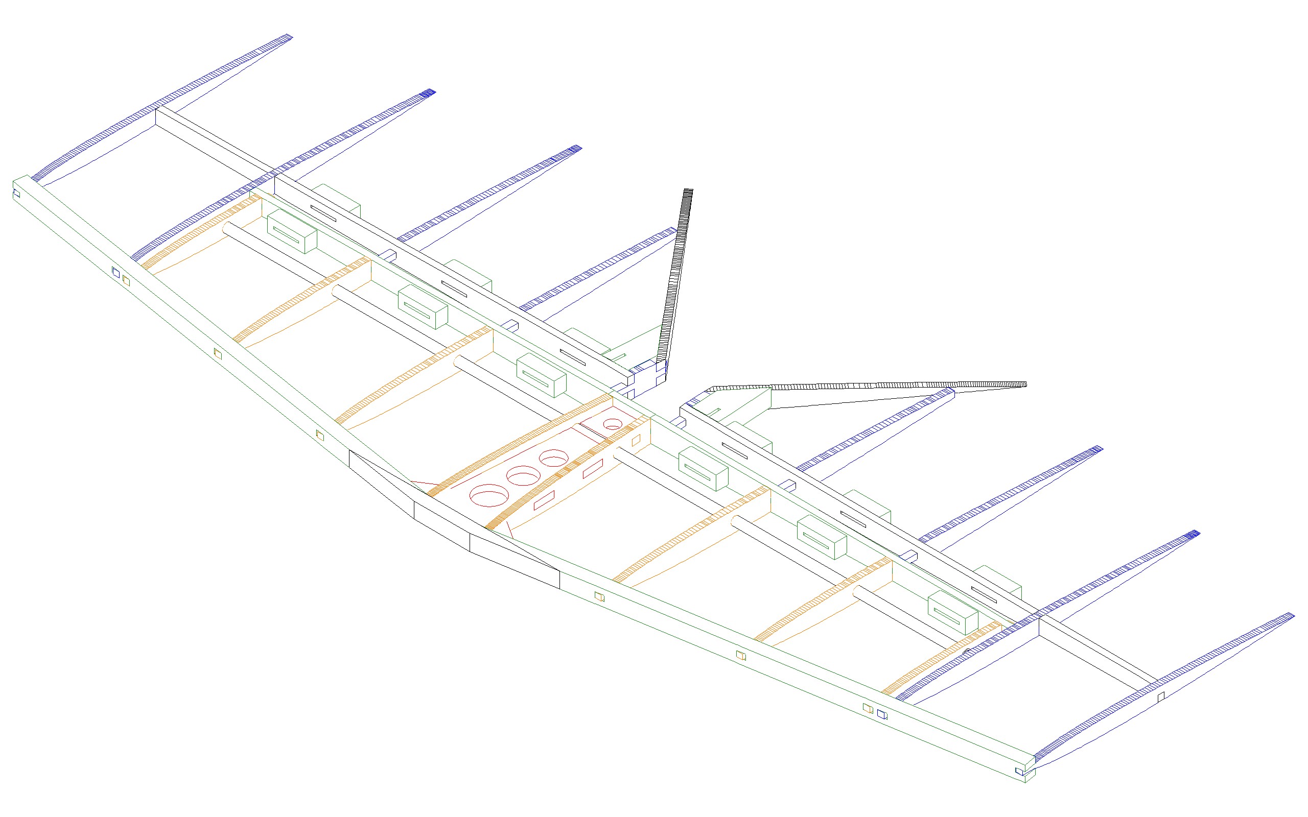

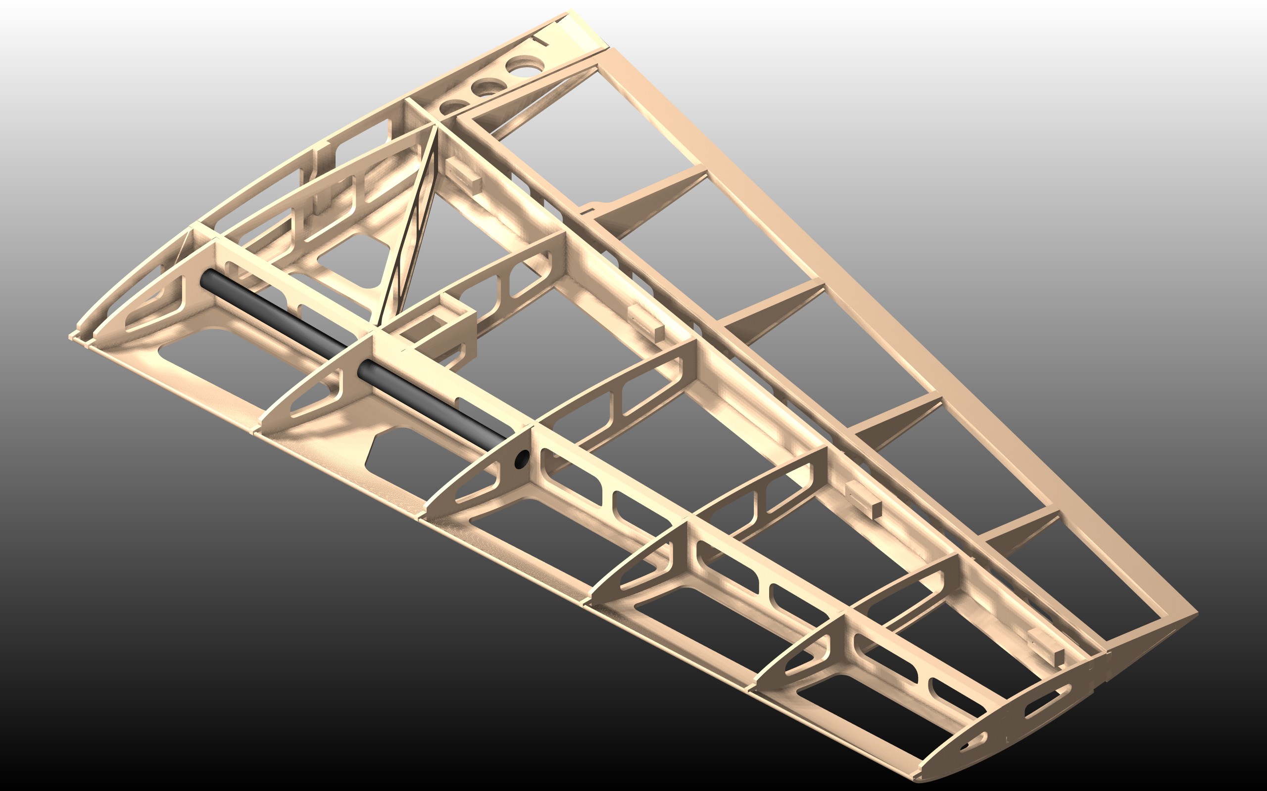

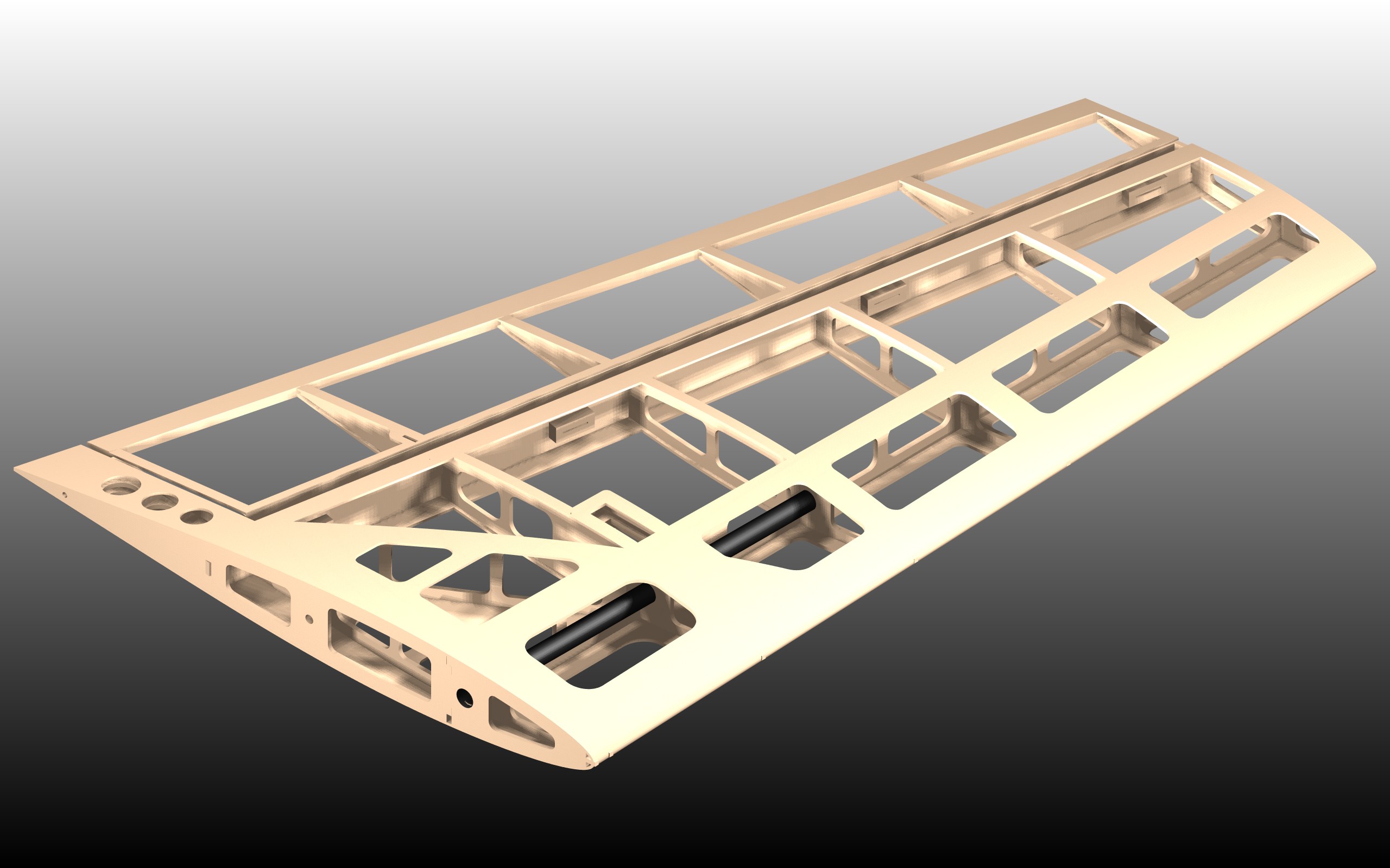

Post: 18 paź 2013, o 17:58
Węgiel będzie cienki 6x1 i tylko po to żeby spiąć dźwigar ale zastanawiam się czy w ogóle będzie węgiel w skrzydle.
Brakuje jeszcze natarcia w tych screenach. Generalnie miało być lekko i będzie. Dodam że tą metodą robiłem skrzydła do katanek i dawały radę. W sumie to prototyp więc ma prawo się rozsypać ale nie wydaje mi się żeby to miało się stać.
skrzydło2.JPG [ 346.45 KiB | Przeglądany 10679 razy ]
skrzydło3.JPG [ 446.97 KiB | Przeglądany 10679 razy ]
