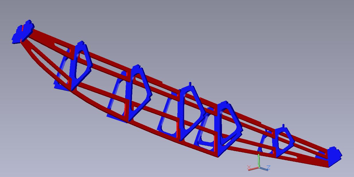

dawno się nie odzywałem w temacie, ale bardzo powolutku posuwam się do przodu, z uwagi na trudności z materiałem (sklejką lipowo balsową) dosłownie cudem dostałem 3 arkusze 200x1250mm i zostało mi dużo niewykorzystanego materiału postanowiłem doprojektować pływaki
Narazie wstępna przymiarka jest mały błąd pomiędzy wysokościami stępki przedniej i tylniej.

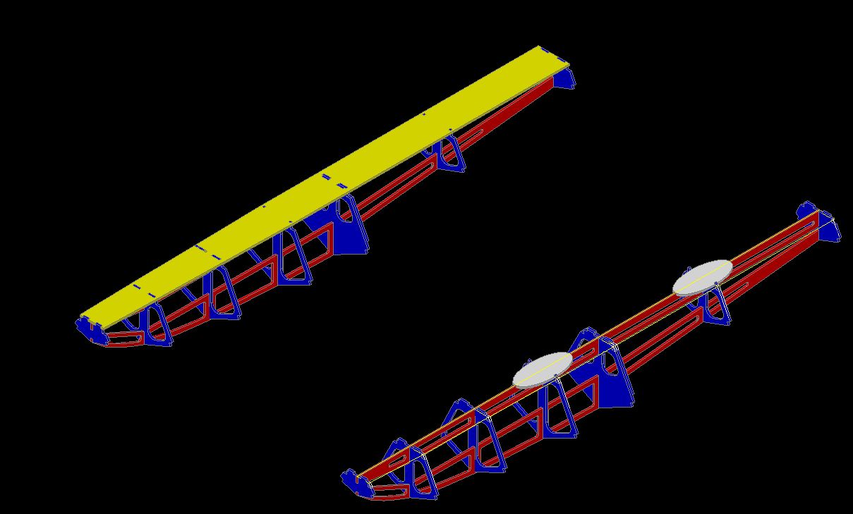

A co do pływaka to chyba zakończe na tym etapie resztę będe improwizował na żywym organiźmie po wycięciu, uzupełniłem wzmocnienie pod okucia i zaprojektowałem pokładzik w załaczniku moje wypociny.

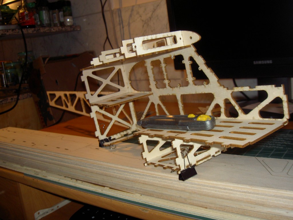

Nareszcie powycinałem :)
PICT6439.jpg [ 153.78 KiB | Przeglądany 6535 razy ]
I poskładałem kawałkami.
PICT6446.jpg [ 144.38 KiB | Przeglądany 6535 razy ]
