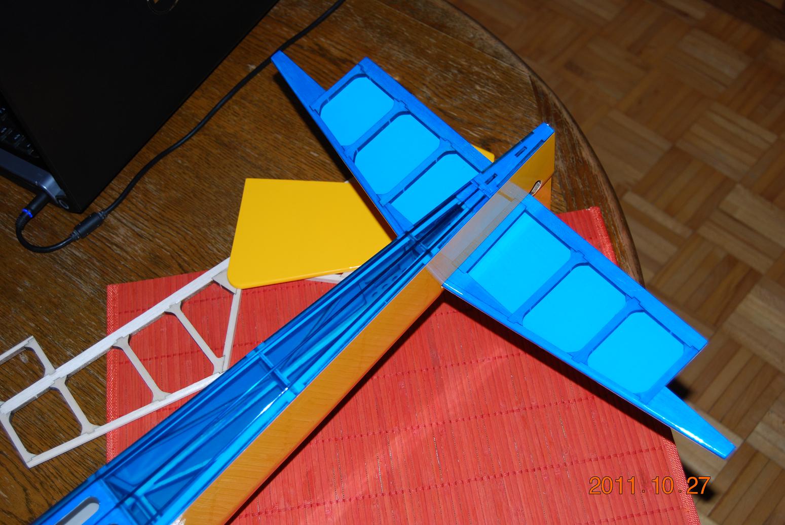

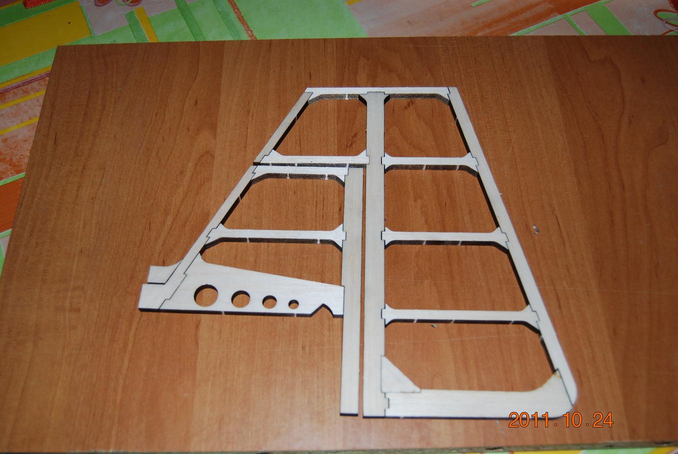

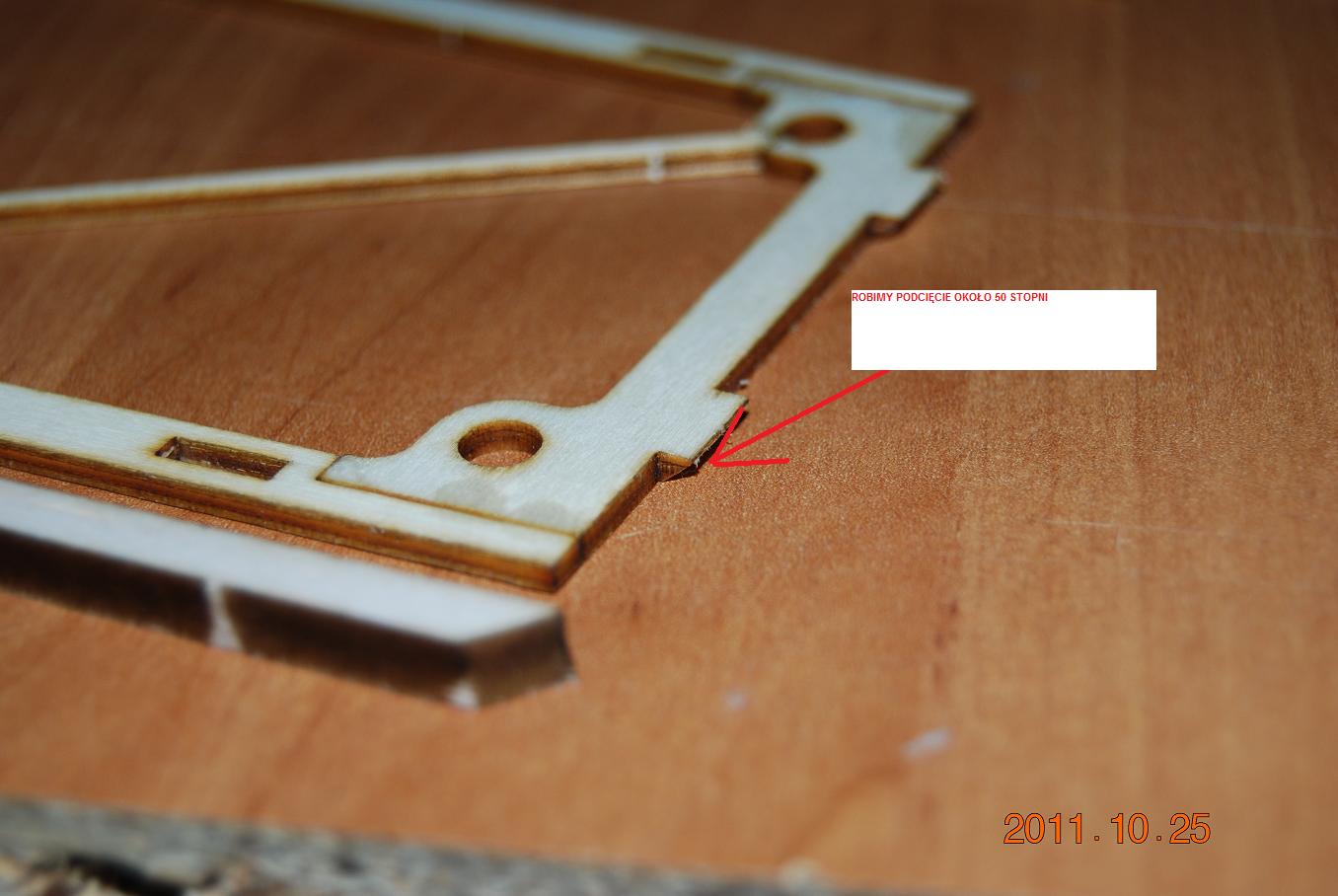

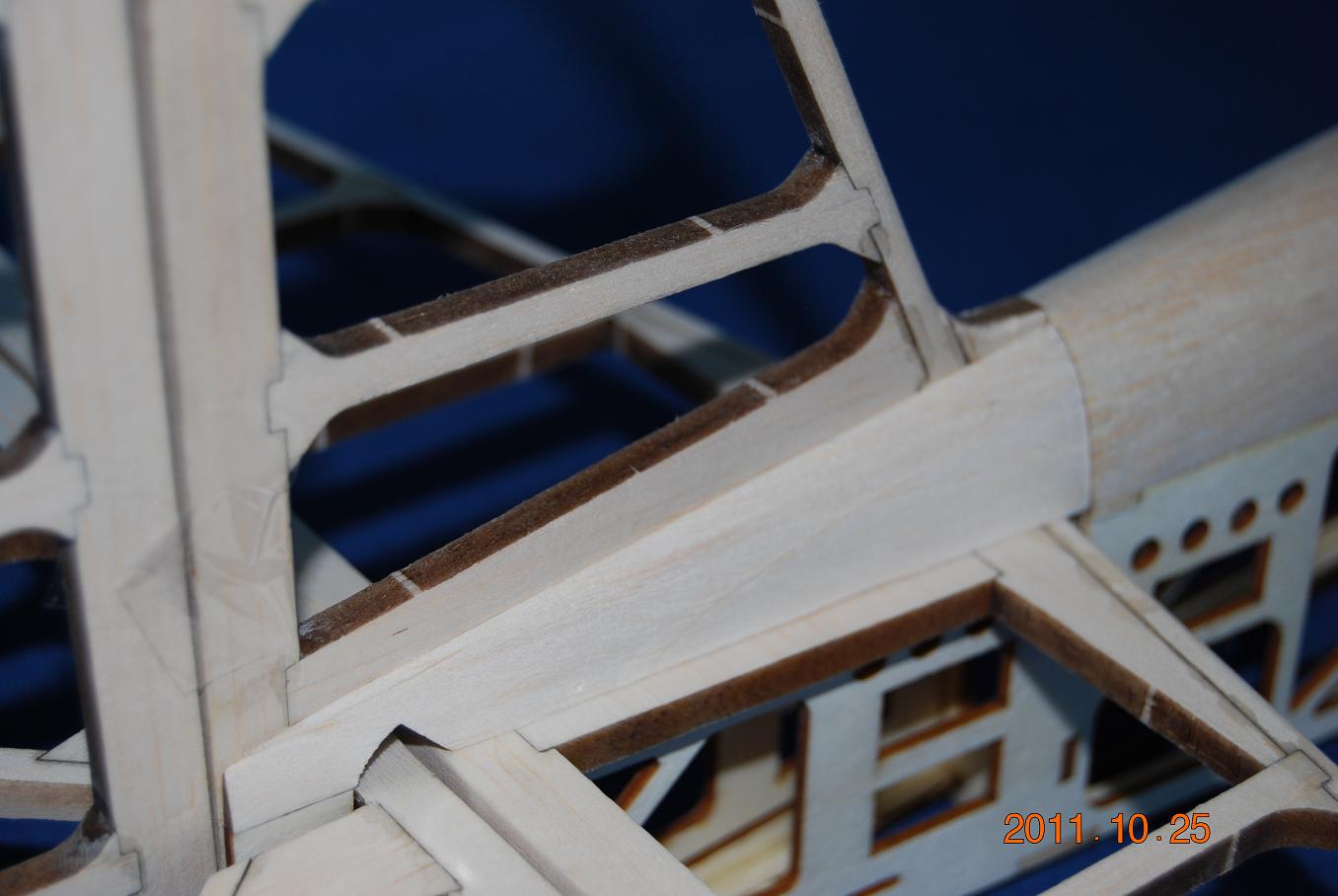

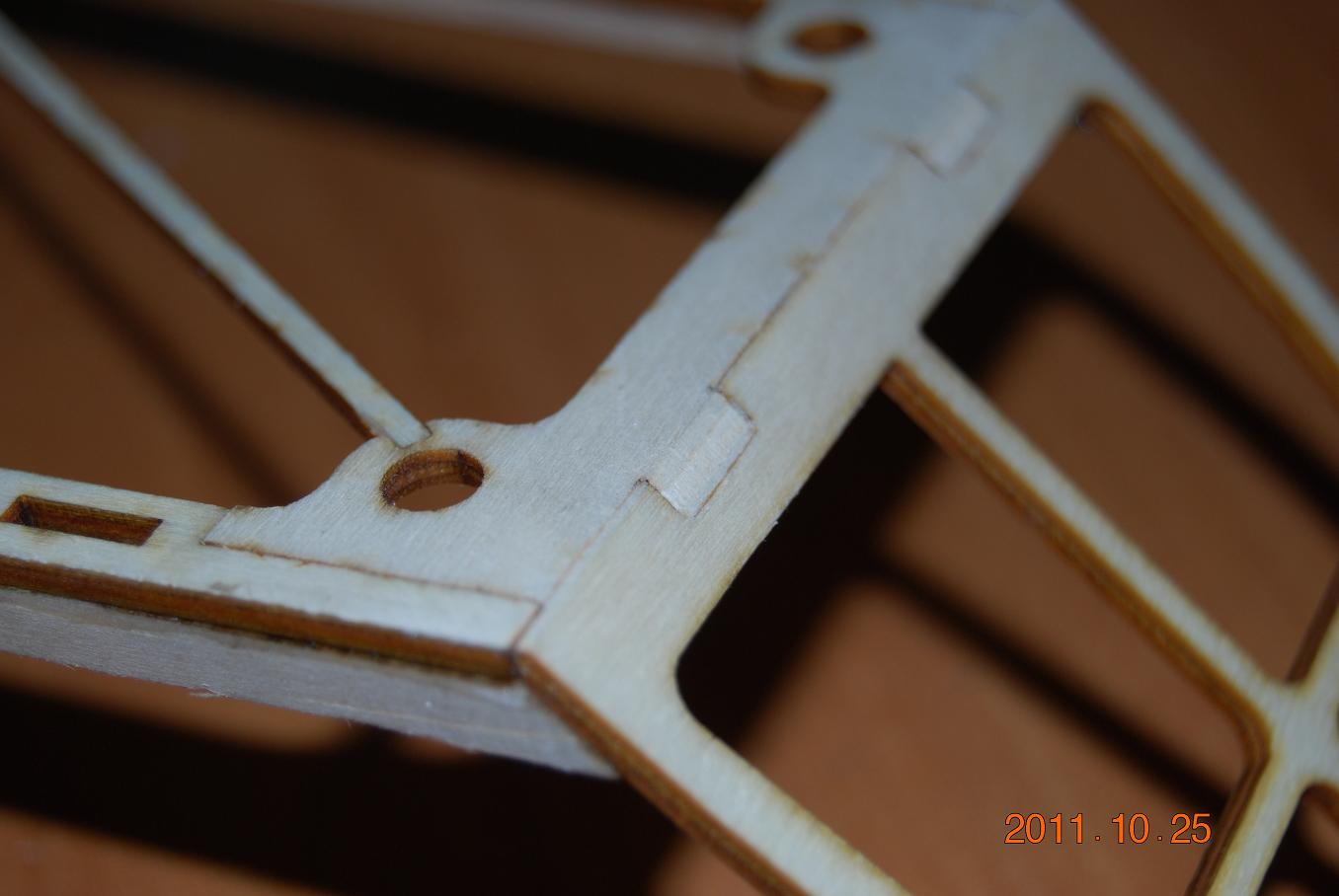

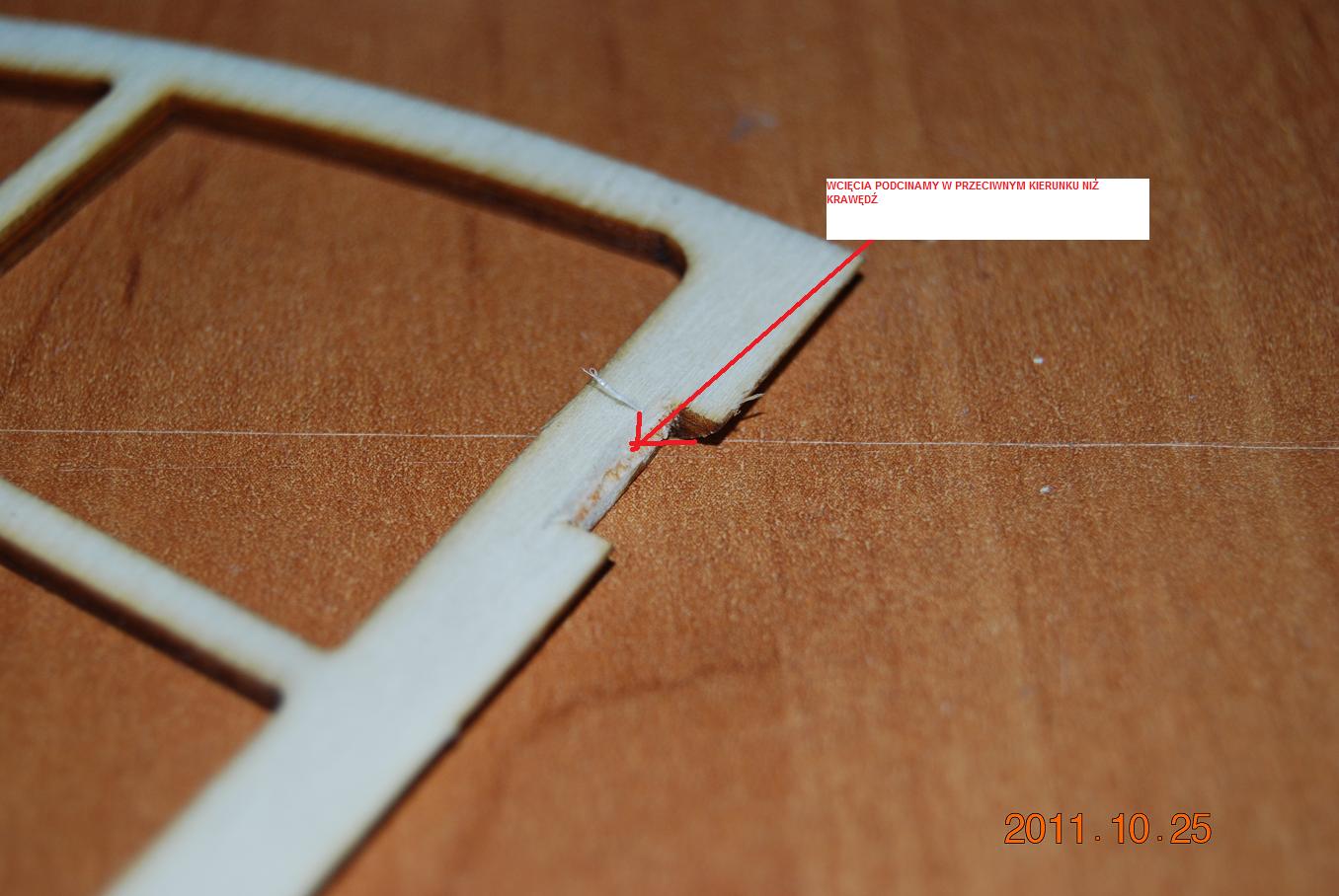

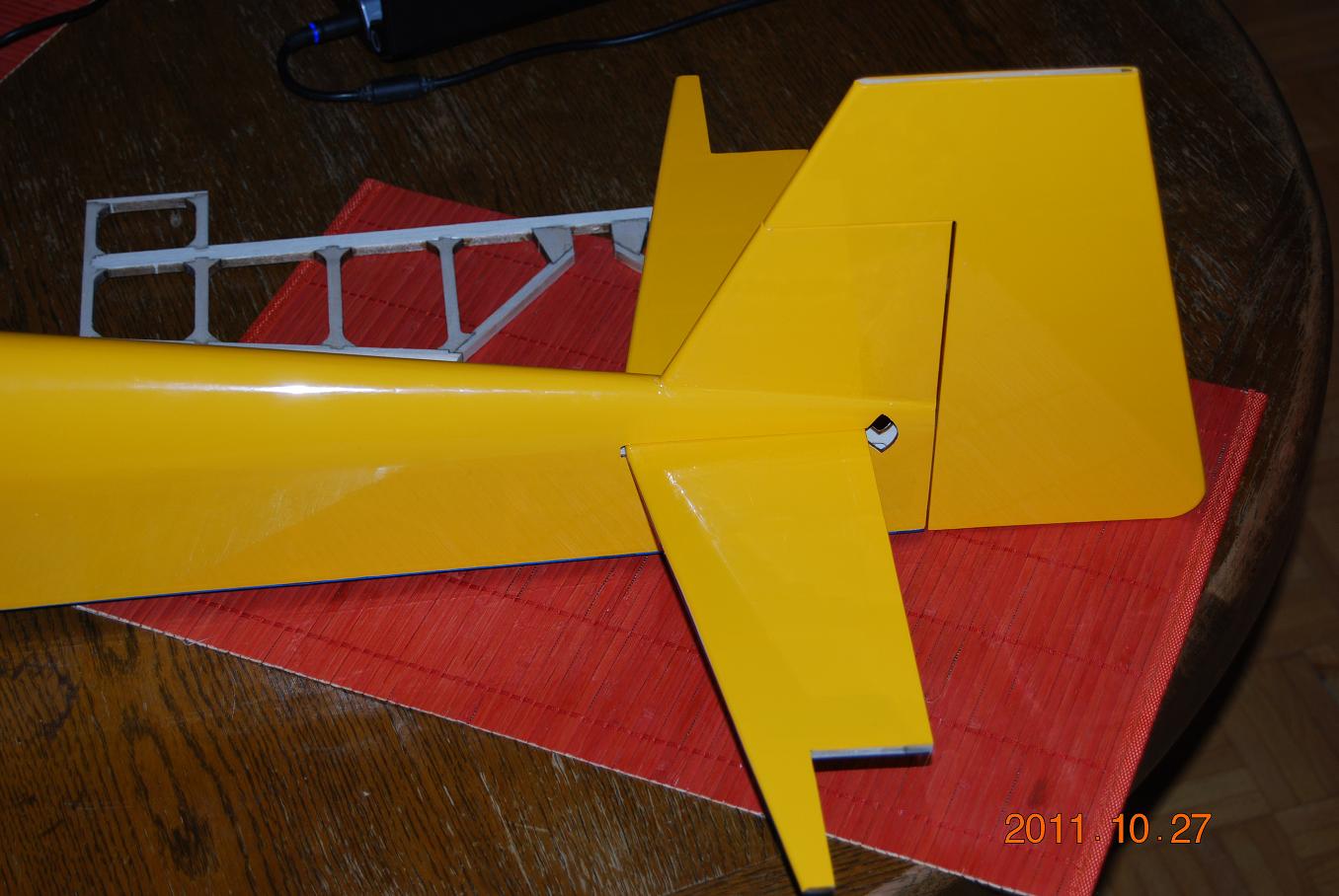

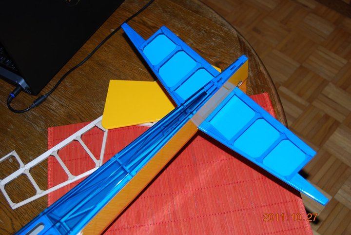

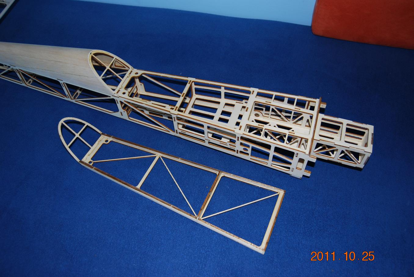

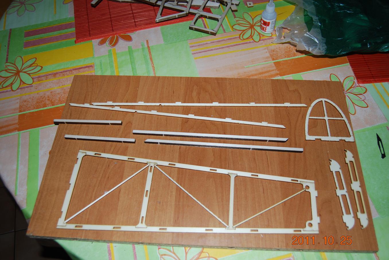

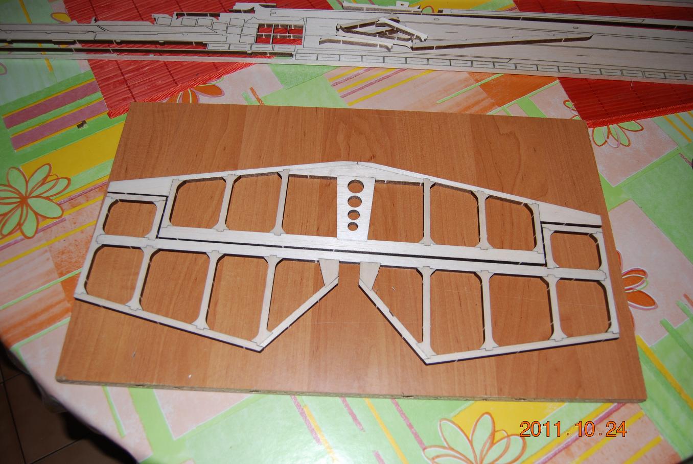

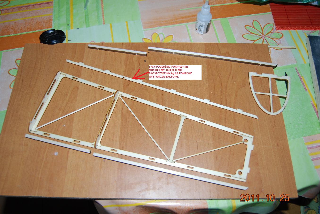

Nawet fajnie się to składa, w balsie 6 mm zrobiłem offset 0.15mm i był to strzał w dziesiątkę. Zero luzów, elementy wchodzą na lekki wcisk. Ogólnie fajna sprawa. Złożyłem statecznik poziomy, odrazu widać zmianę w natarciu statecznika. Poprzednia wersja była podatna na uszkodzenia spowodowane trawą itp.
Zrobiłem pokrywę kadłuba. Opisy na zdjeciach.

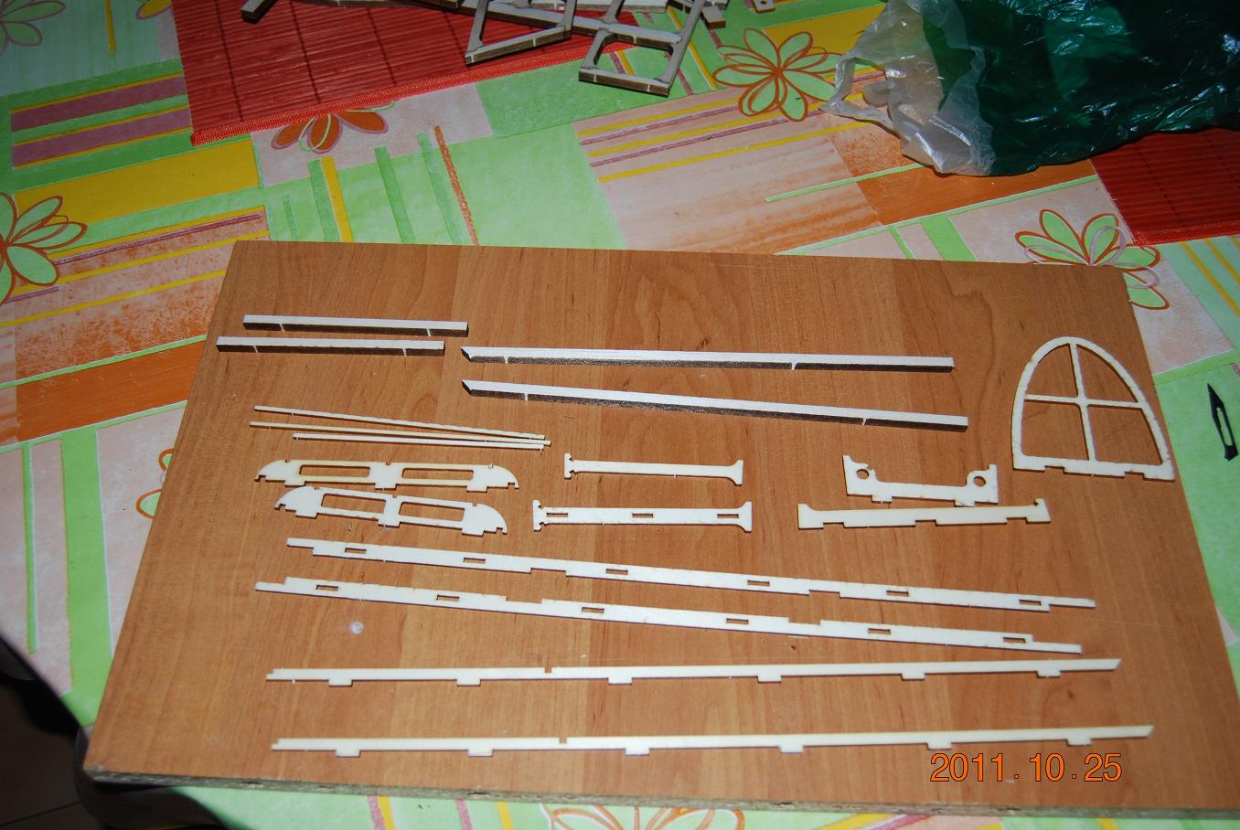

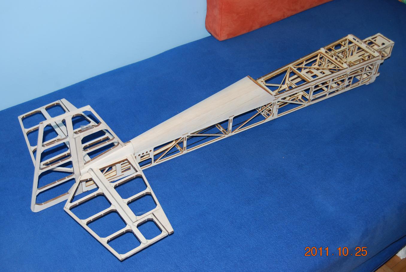

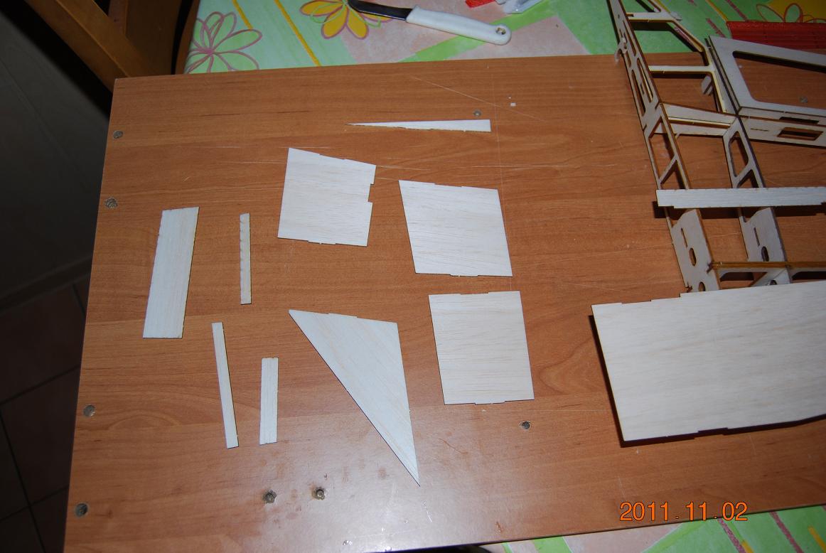

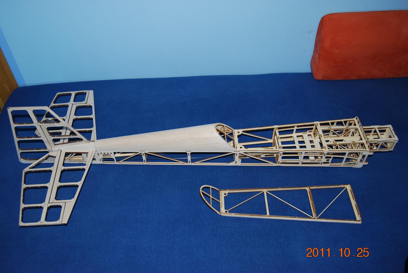

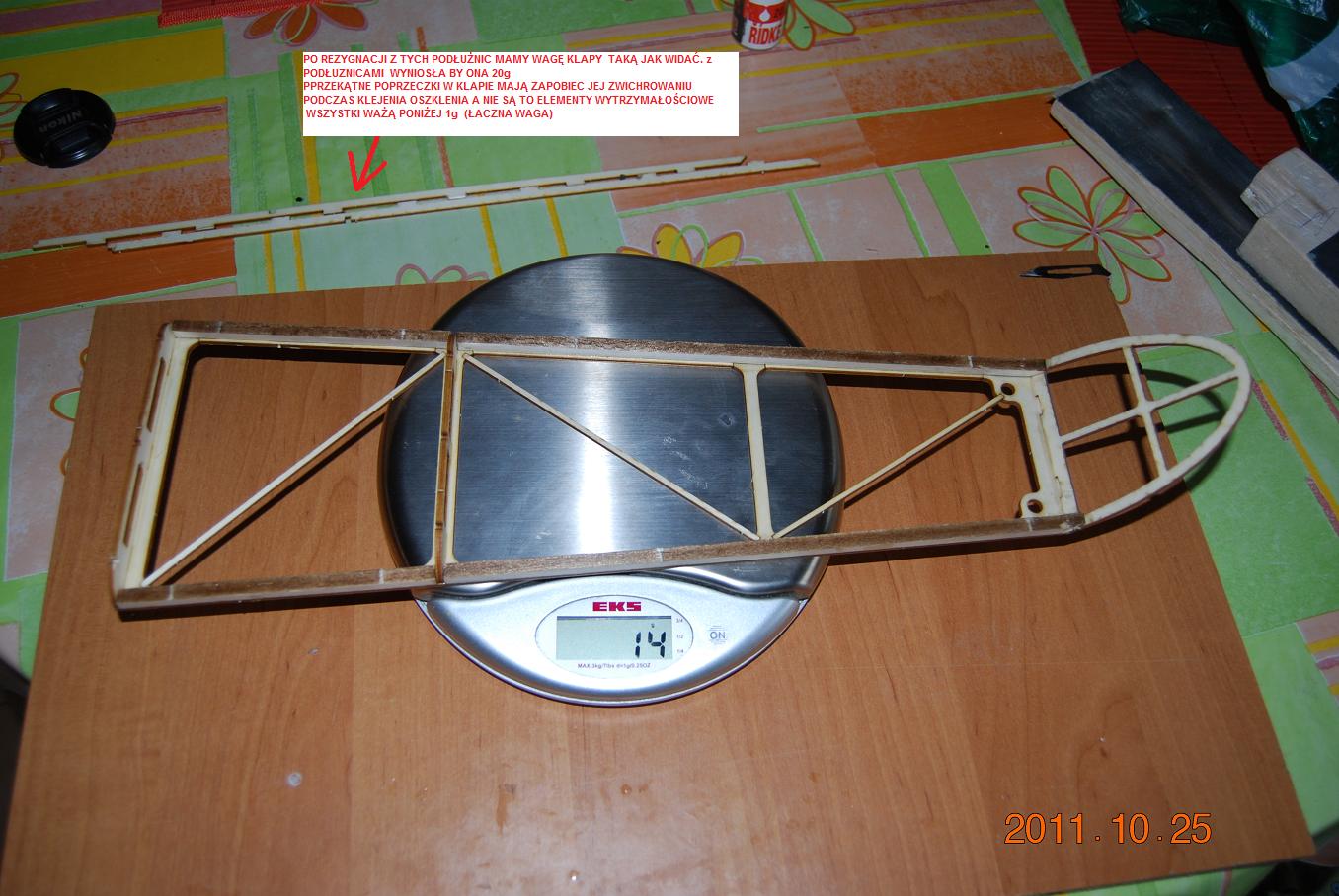

Wiadomość z ostatniej chwili: miałem zrobić skrzydła co powinno zająć nie więcej jak 2godziny, niestety pewien sklep wysłał do cięcia balsę średnią 2,5mm o wadze 88 i 80g !!! Masakra. Dwie godziny wycinałem elementy piłką włosową z tych sztachet bo laser nie dał rady pociąć wszystkiego. Trochę niechcący połamałem żeber ale je pokleiłem. Po wrzuceniu na wagę okazało się że to jest bez sensu bo kilka żeber balsowych ważyło 60g. Wszystko poleciało do śmietnika. Muszę zorganizować materiał i zlecić ponowne wycięcie. Temat zostaje zawieszony na czas nieokreslony.
Na otarcie łez ali1983 parę fotek :(
To co na zdjęciu gotowe jest do oklejania i waży 238g. Nawiązałem kontakt z firmą laserową i być może uda się w miarę szybko pozyskać nowe elementy do skrzydeł.

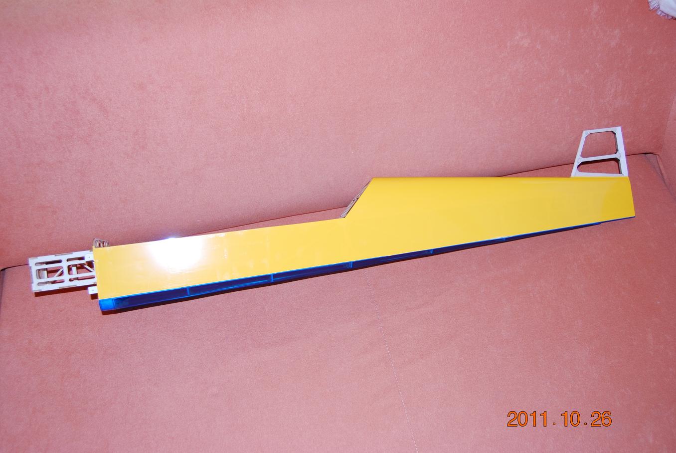

Post: 26 paź 2011, o 13:10

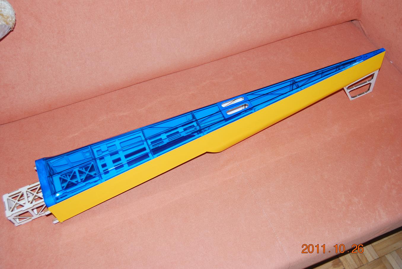

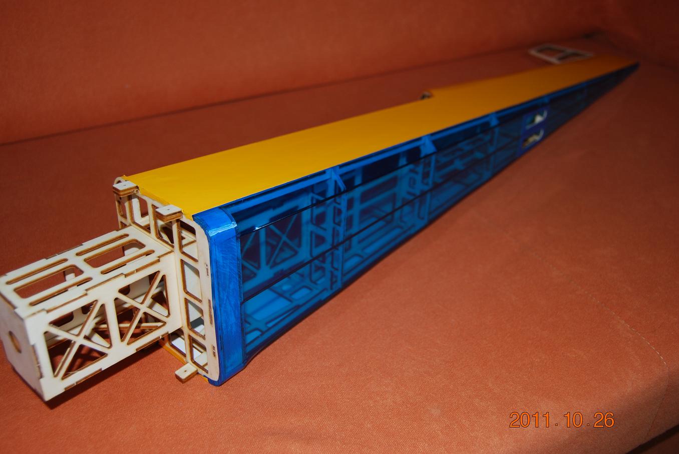

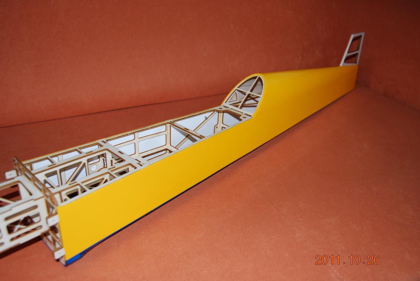

Okleiłem kadłub tym co miałem pod ręką.
DSC_0372.JPG [ 192.87 KiB | Przeglądany 11664 razy ]
DSC_0373.JPG [ 166.25 KiB | Przeglądany 11664 razy ]
DSC_0374.JPG [ 146.01 KiB | Przeglądany 11664 razy ]
DSC_0376.JPG [ 149.83 KiB | Przeglądany 11664 razy ]
Post: 26 paź 2011, o 17:32
no pięknie, pięknie.
tylko po co te dziury w spodzie kadłuba???
Post: 26 paź 2011, o 18:02
Posty: 257
Lokalizacja: Rzeszów
Hym moim zdaniem ma to zapewnić odpływ powietrza
Krzysztof
www.rc-rzeszow.pl
Post: 26 paź 2011, o 18:32
Rejestracja: 26 wrz 2011, o 16:32
Posty: 37
Lokalizacja: Łęczna/Lublin/Kraśnik
To jest do wyrównania ciśnienia :)
Post: 26 paź 2011, o 19:11
Zgadza się, to do wyrównania ciśnienia, podczas lotu model zagarnia do kadłuba olbrzymią ilość powietrza. Odlatujace z tego powodu kabinki już przerabiałem w swoich modelach.

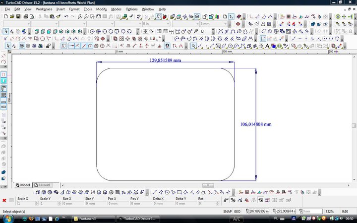

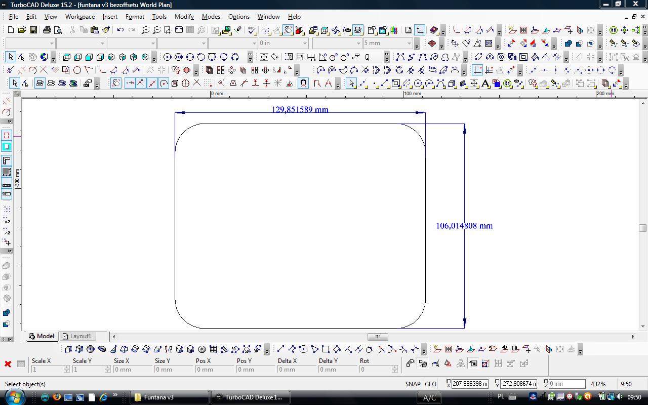

Nowe żeberka do skrzydeł są wycięte ale jeszcze do mnie nie doszły, Muszę pomyśleć o kopycie CNC na maskę silnika, jest parę chętnych osób na model ale bez maski nie ma szans na jego opracowanie w formie KIT. Wyjściem do kopyta cnc będzie pierwsza wręga kadłuba.
PS: tak na marginesie to zamieszczę informację dla jednej osoby spoza forum. Kolego, ja w swojej katanie 1,4 miałem szerokość pierwszej 140mm przy rozpiętości modelu 1400, Ty w I wersji swojego modelu o rozp 1100mm miałeś też 140mm co wyglądało jak naleśnik. Teraz w swoim którymś tam projekcie katany 1250mm masz 135mm. Zamieszczam więc Ci wymiary mojej wręgi a zarazem podstawy kopyta CNC żebyś nie musiał szukać i kombinować. Prośbę mam taką, kopiuj sobie co chcesz ale nie wymieniaj mojej osoby w swoich postach.

wręga.jpg [ 142.71 KiB | Przeglądany 11585 razy ]

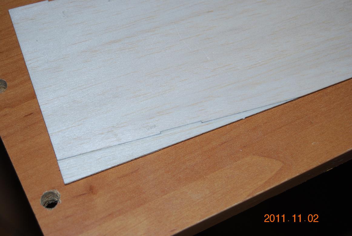

Post: 2 lis 2011, o 19:52

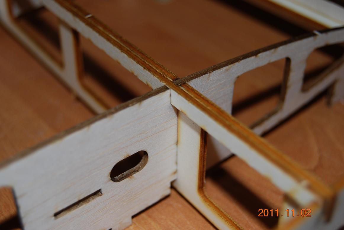

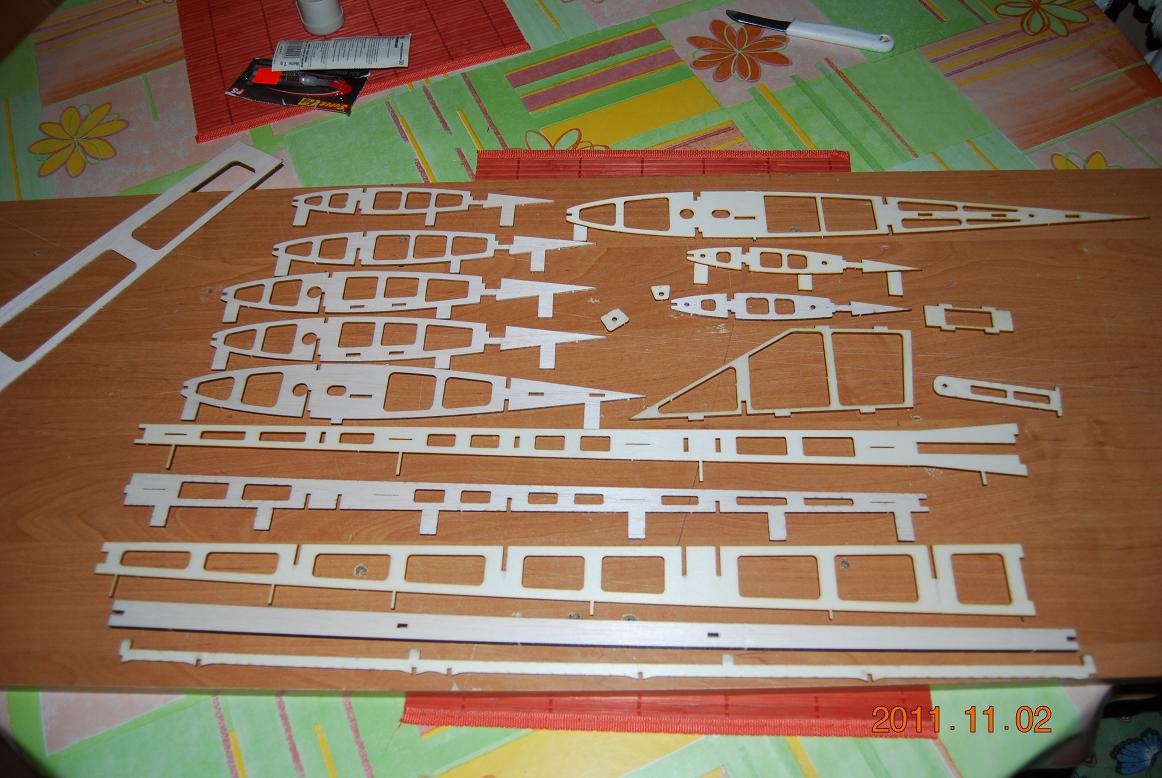

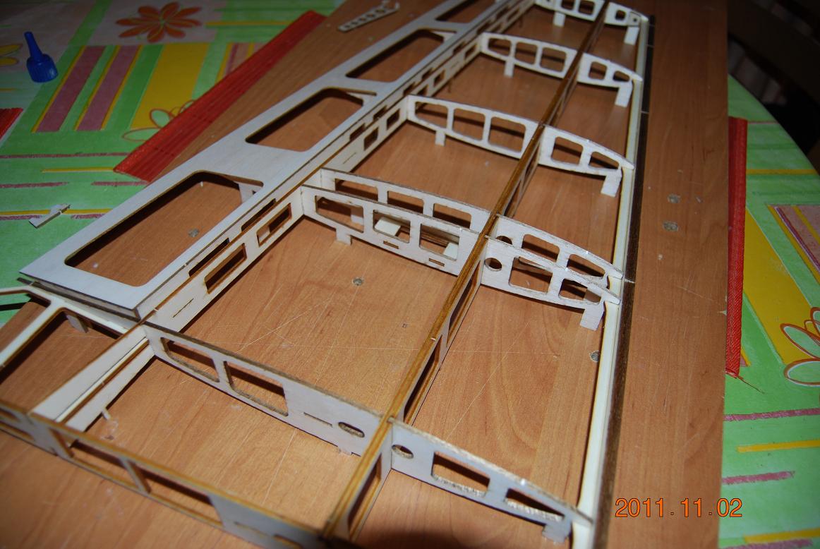

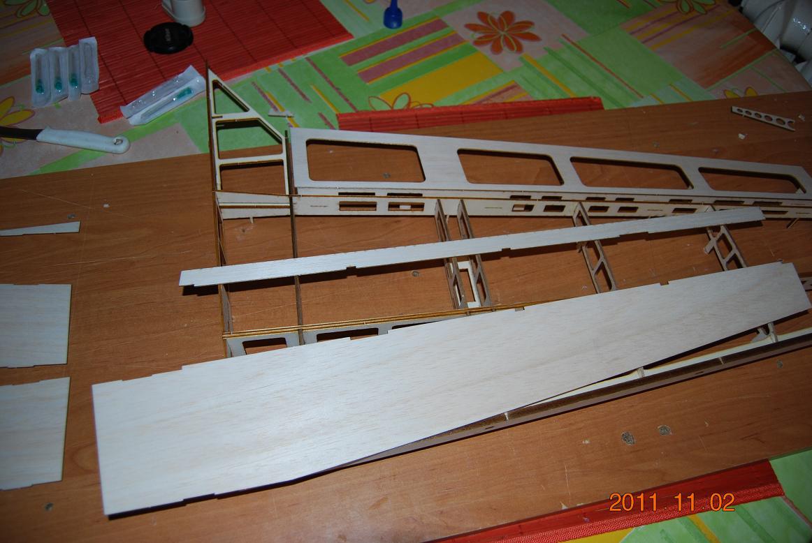

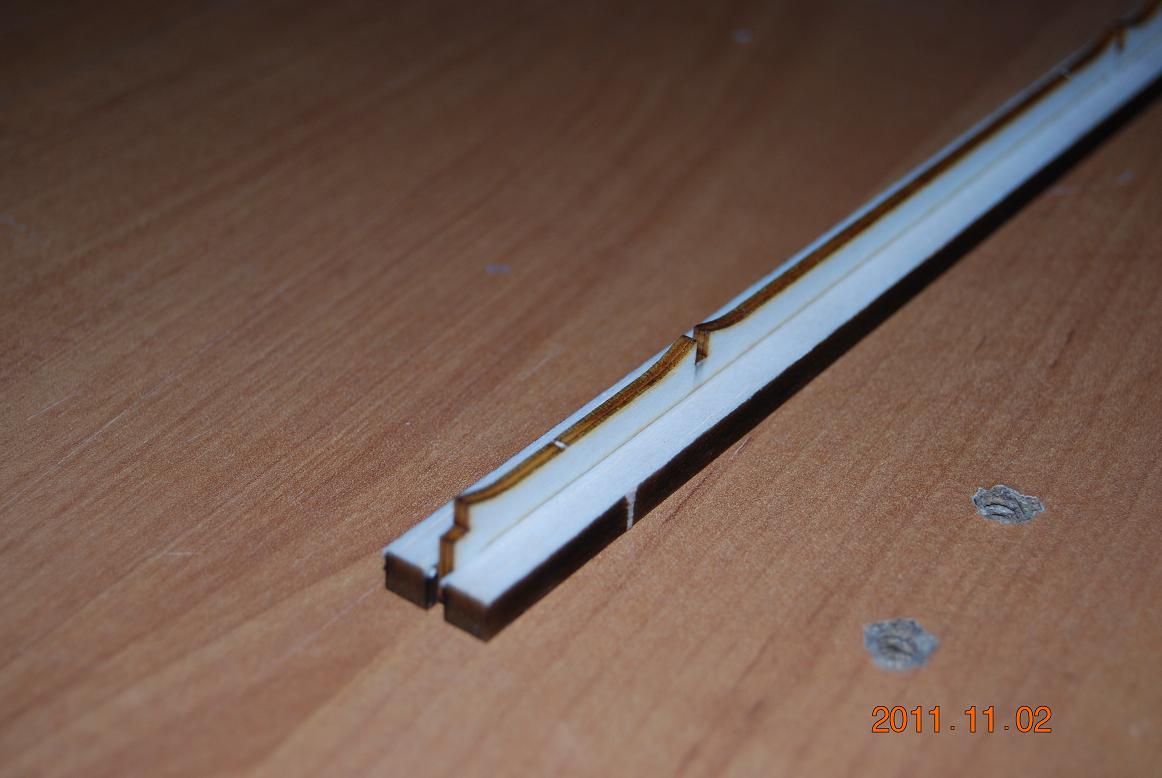

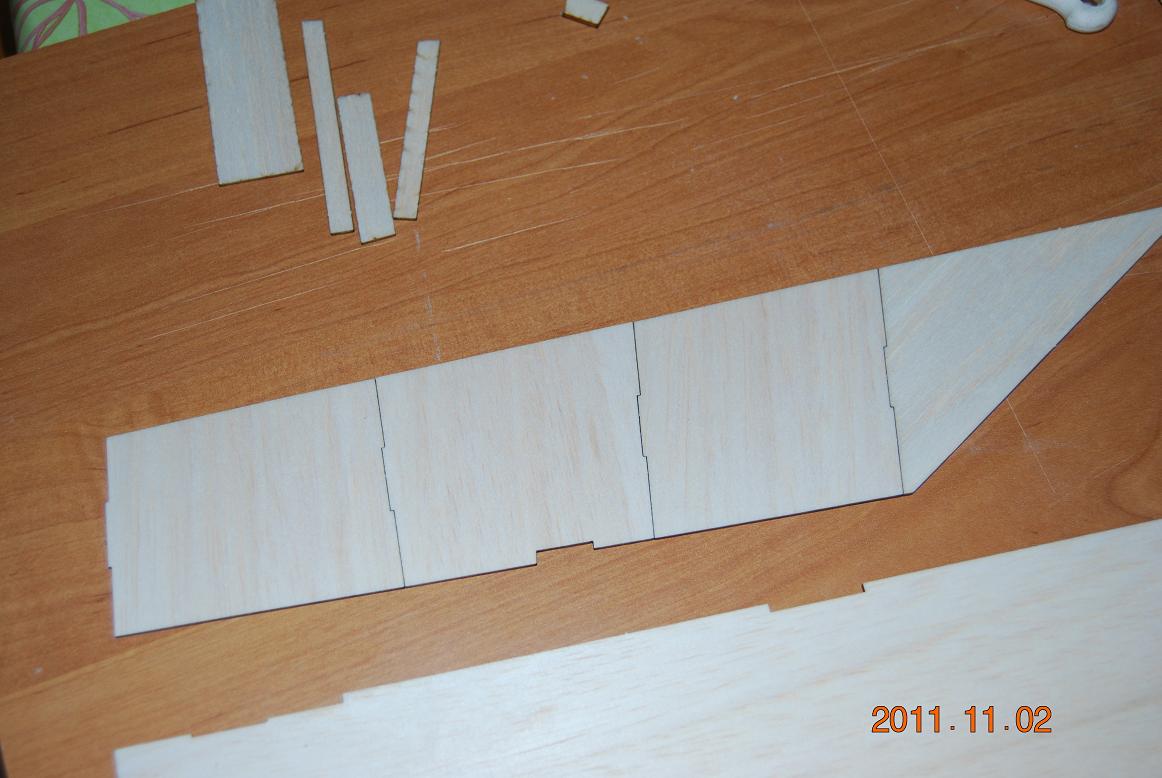

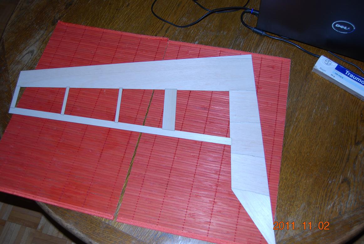

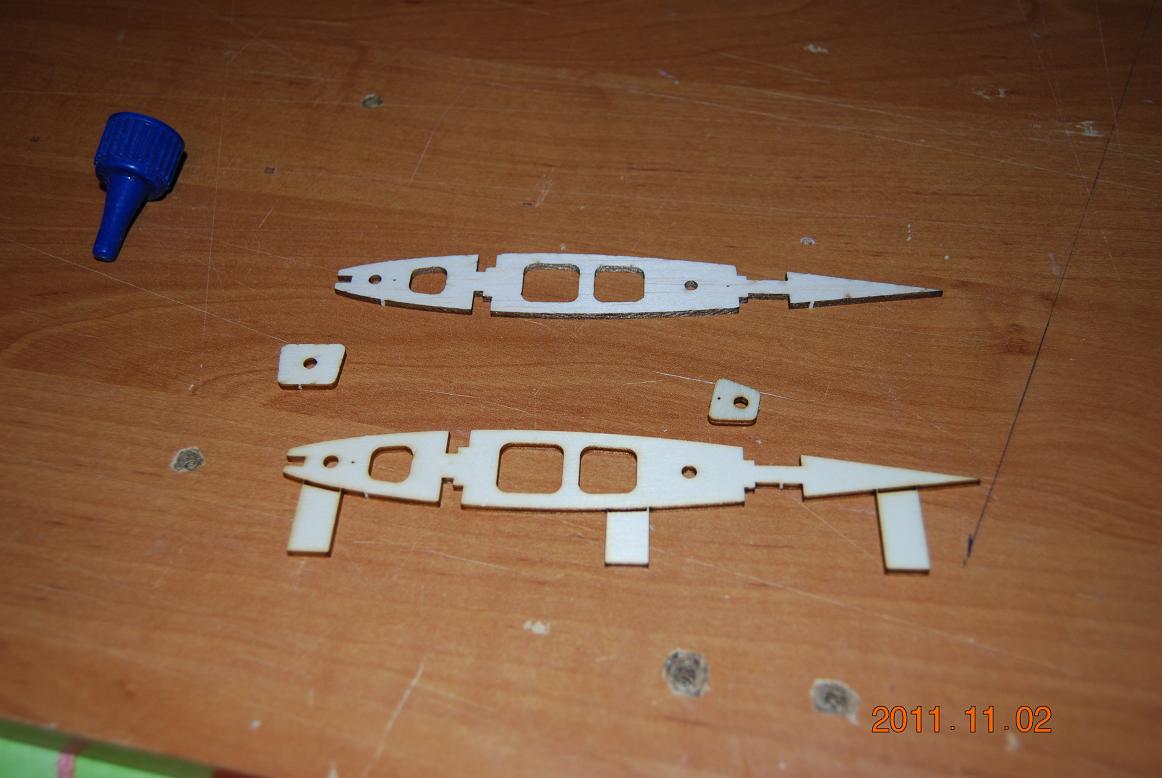

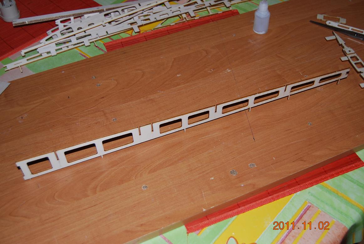

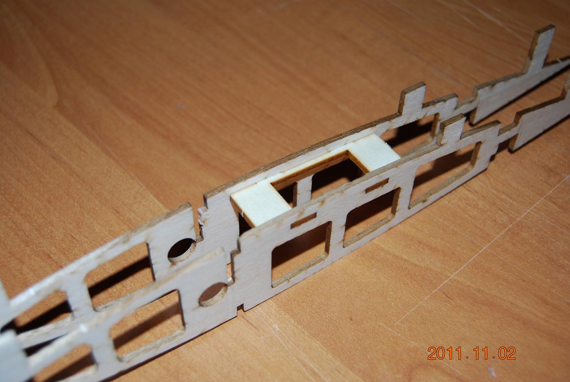

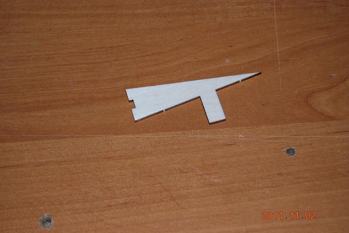

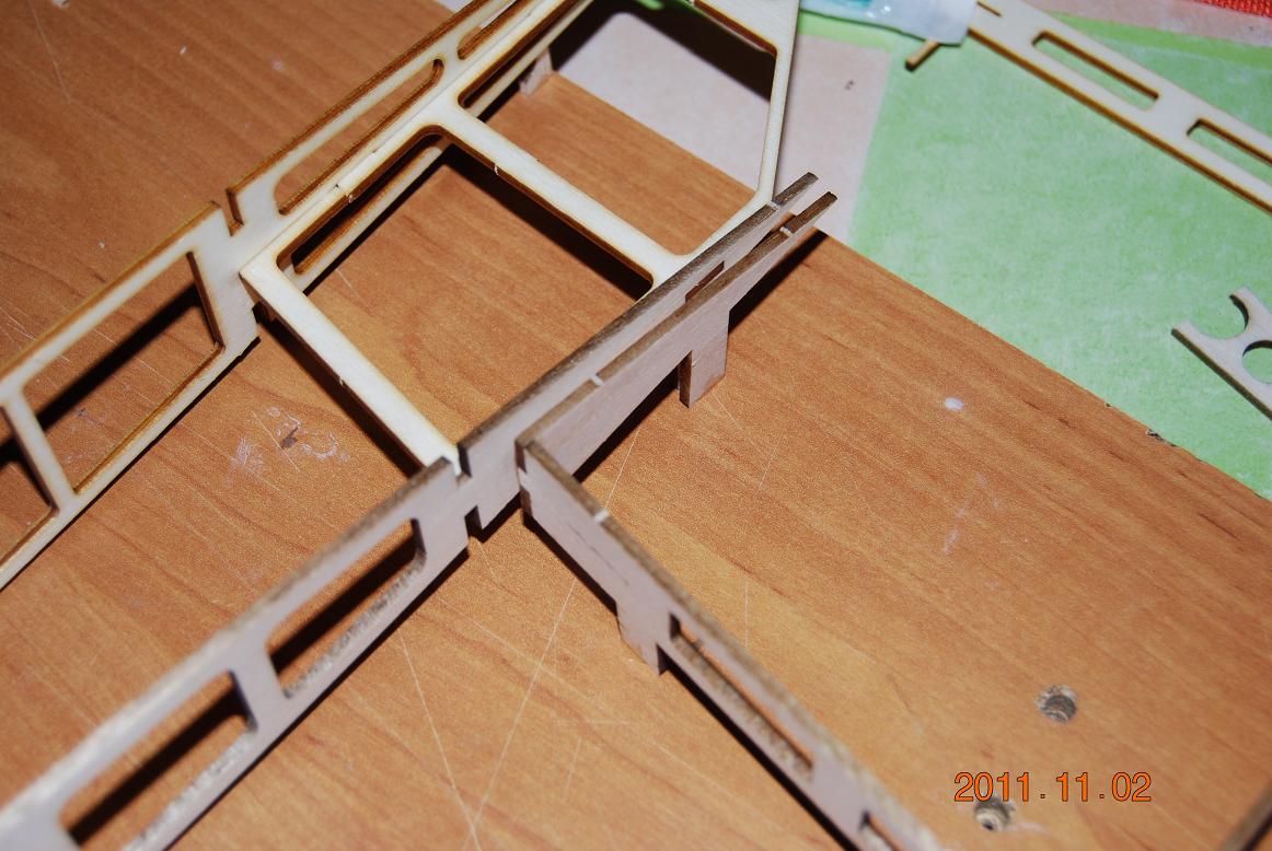

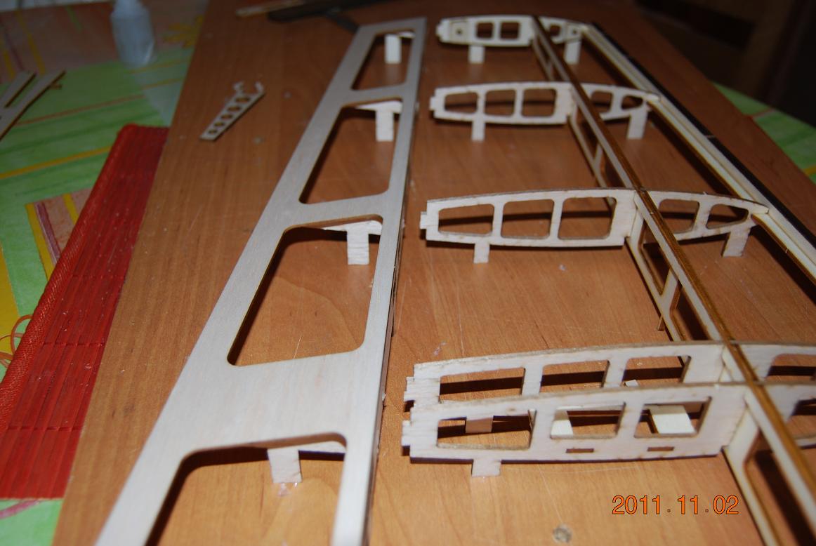

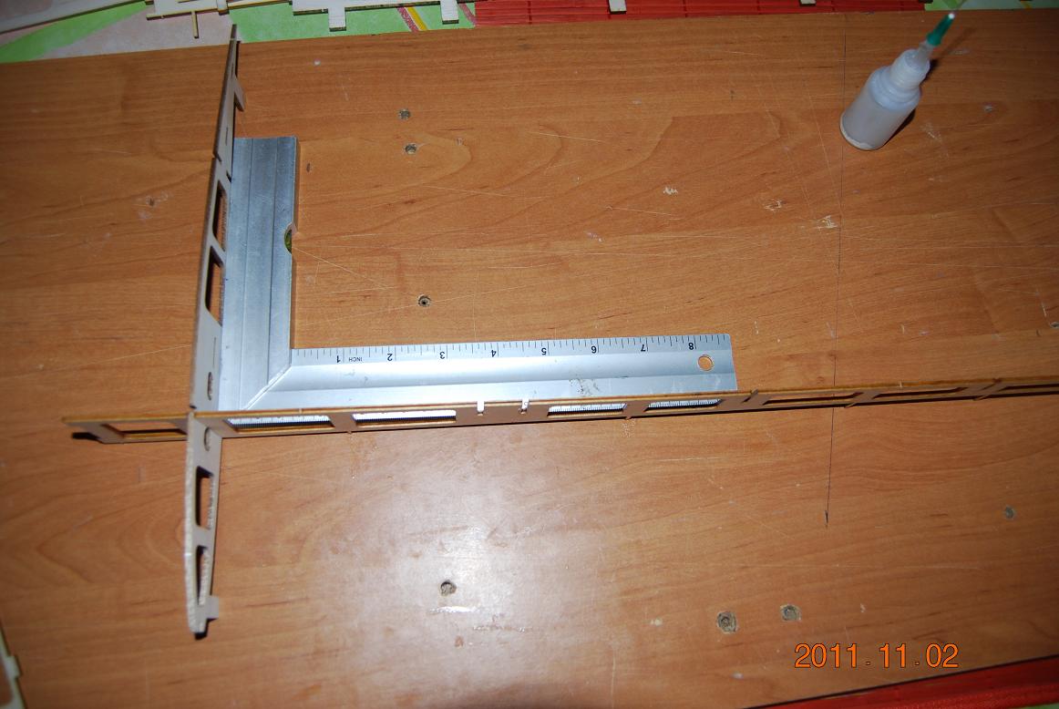

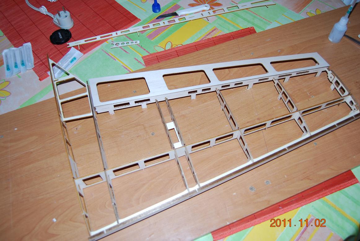

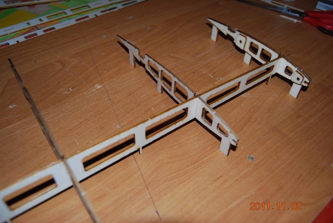

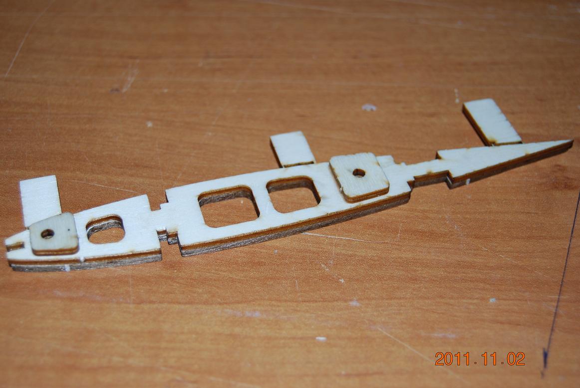

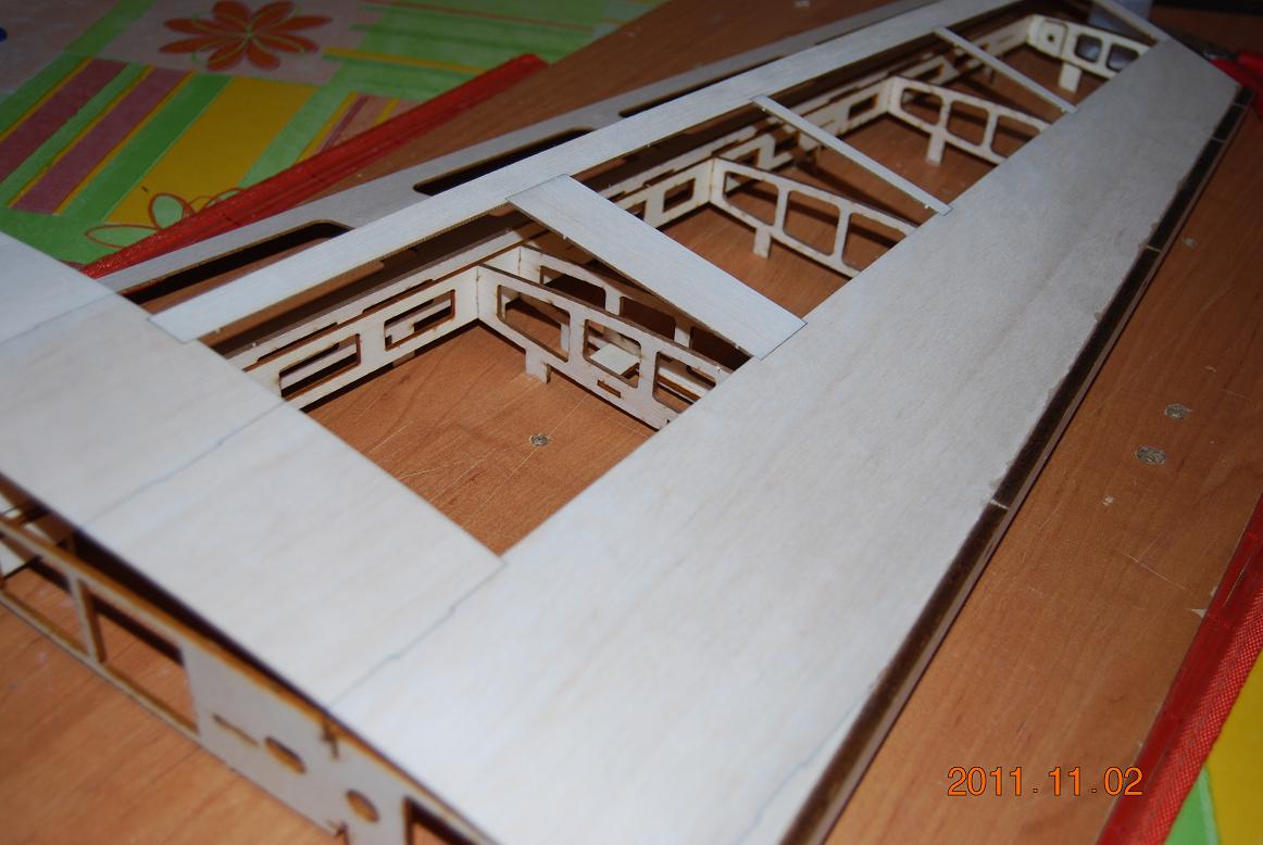

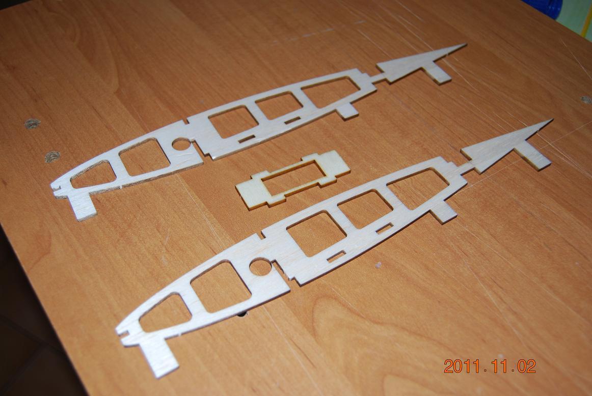

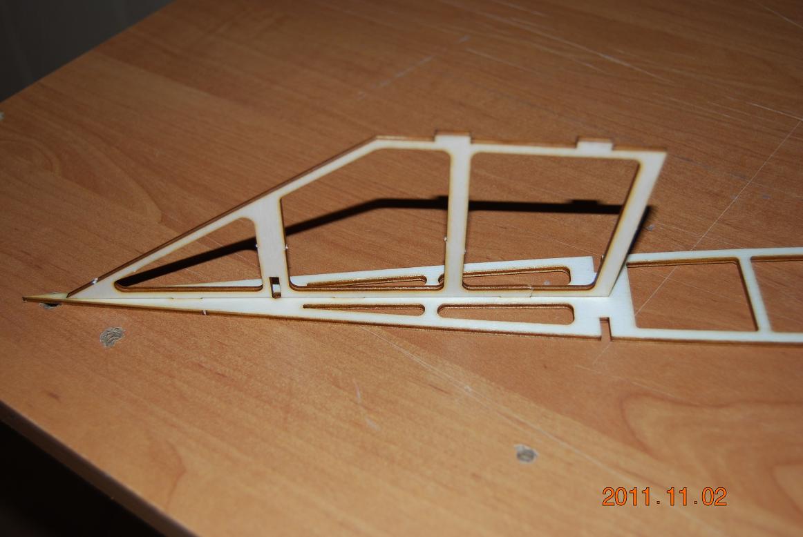

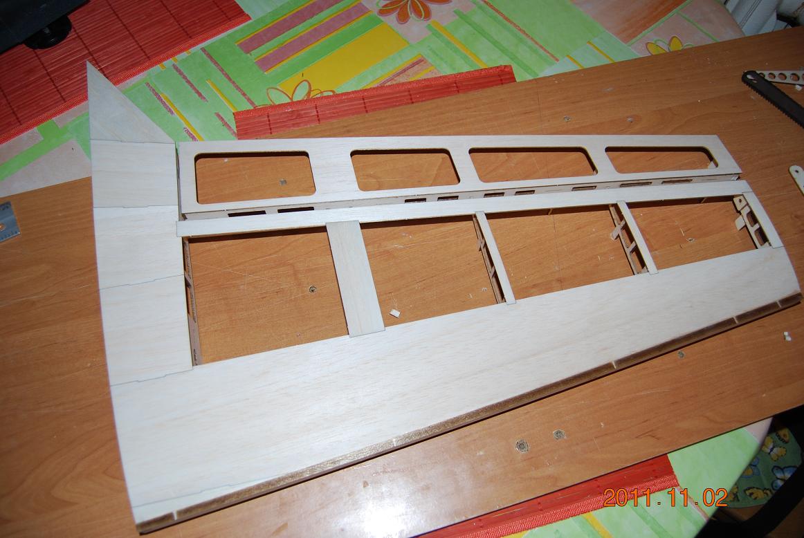

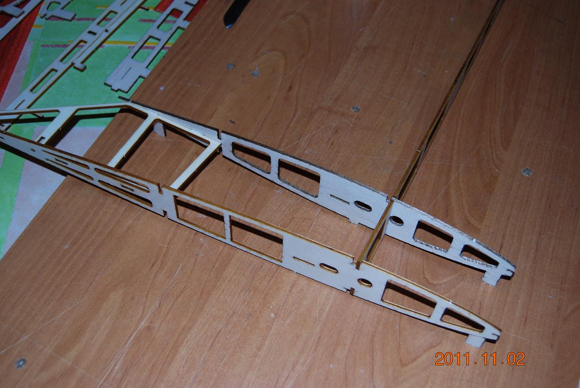

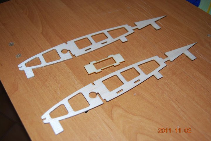

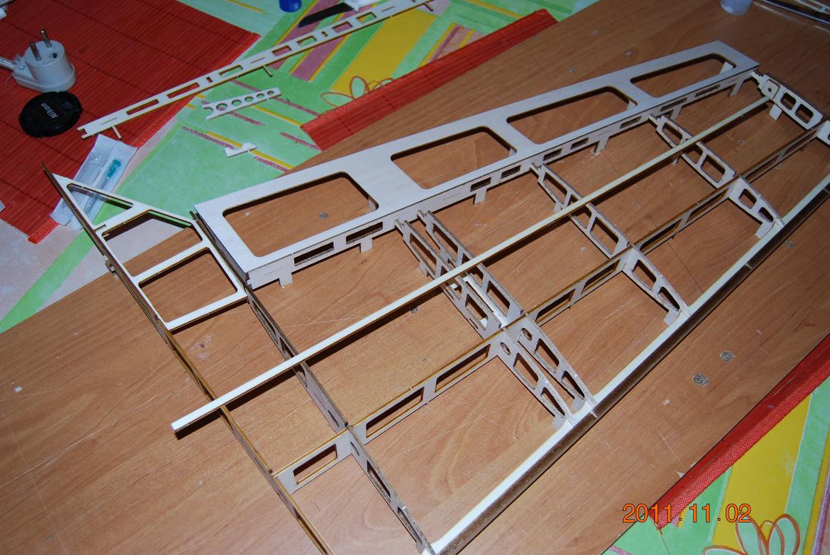

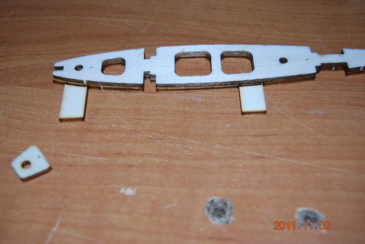

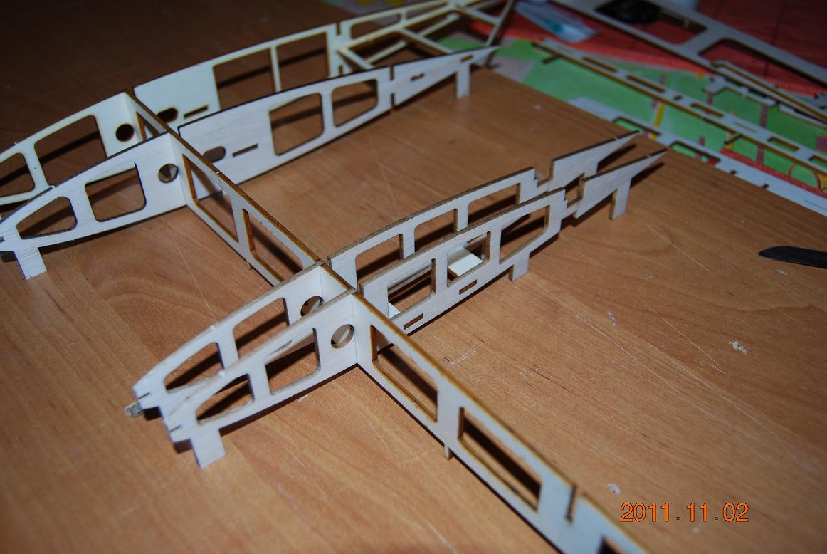

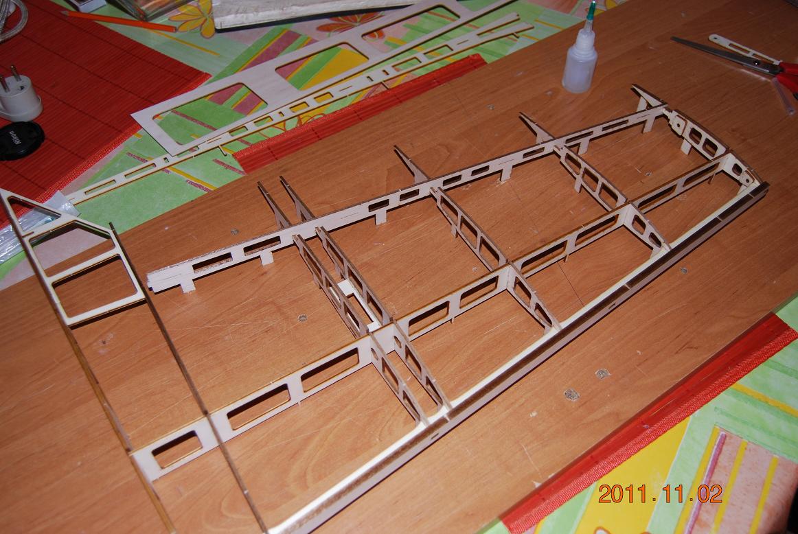

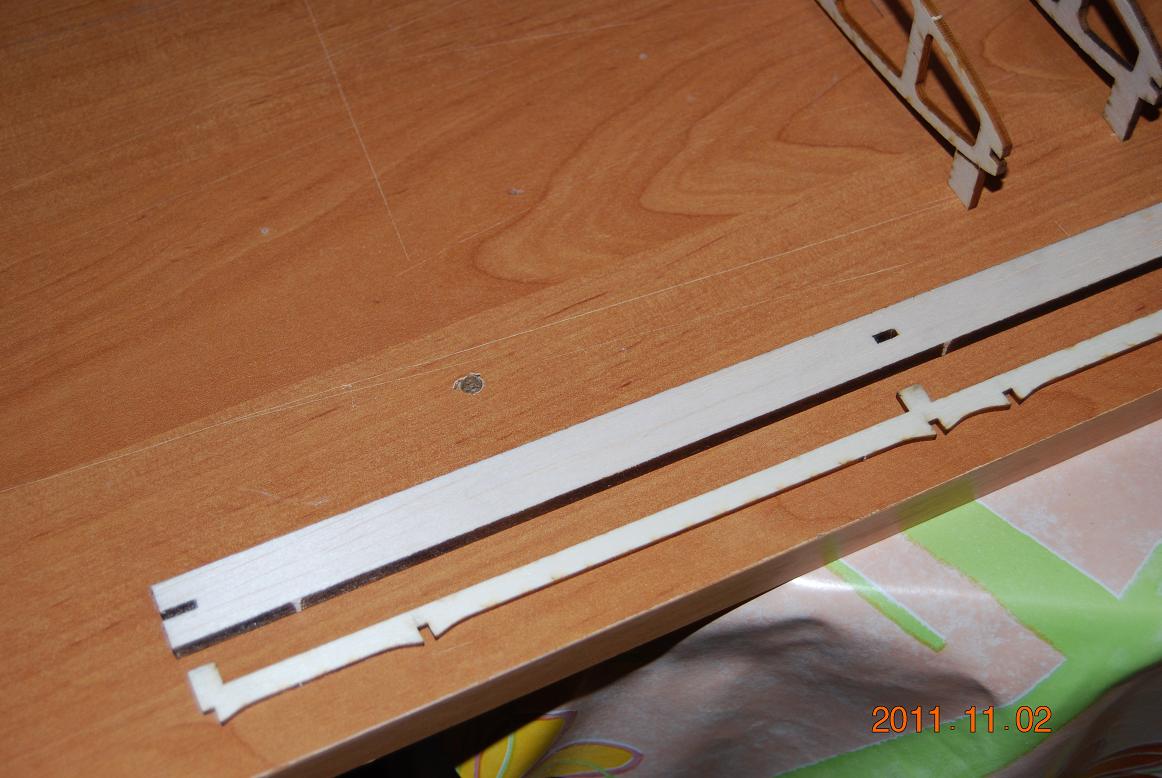

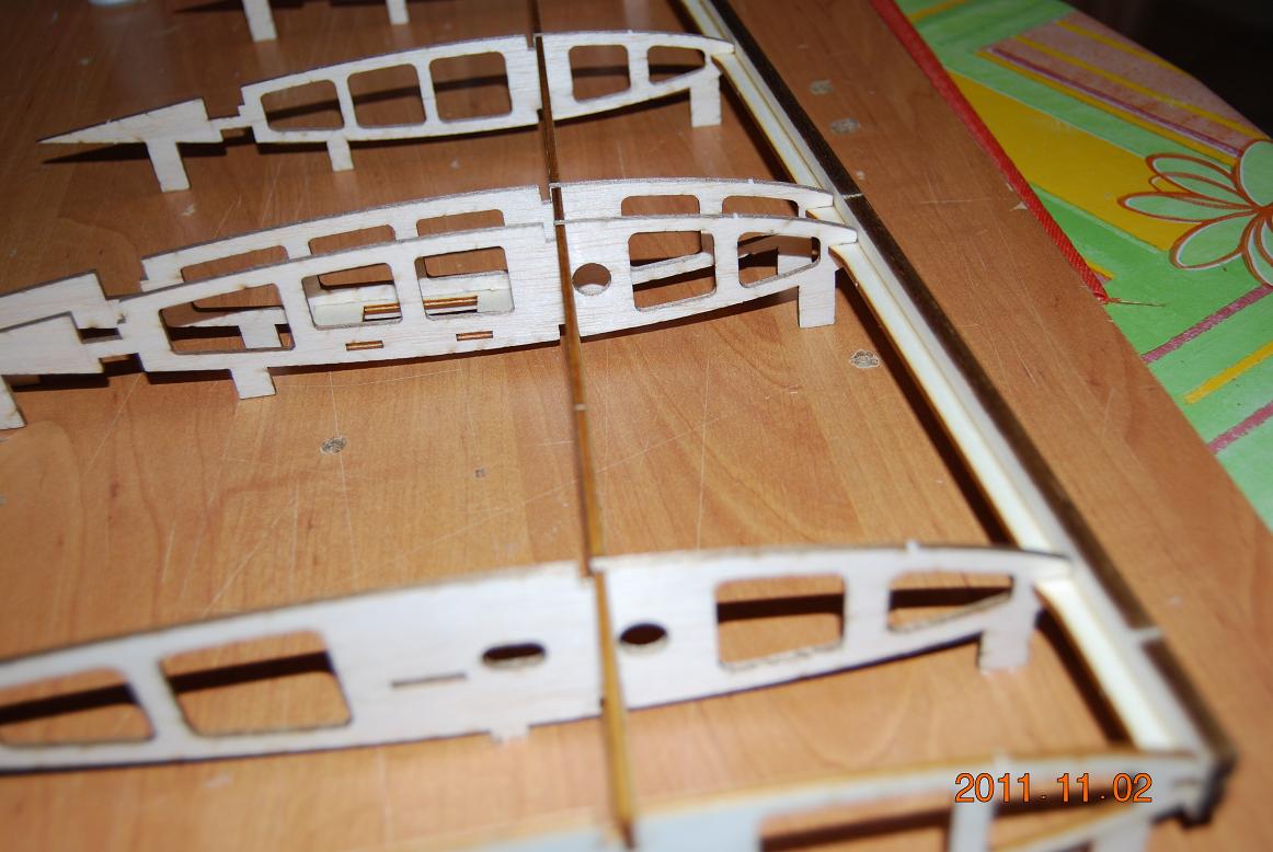

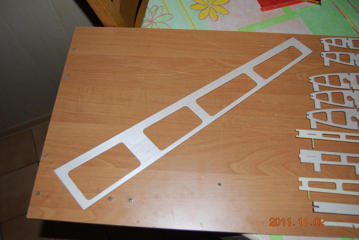

Dziś odebrałem brakujące elementy z poczty. Pan Andrzej wyciął je rewelacyjnie. Dwie minuty zajęło mi ich wyciągnięcie z formatki. Kolejne dwie godziny żeby wykonać to co poniżej. Jestem mega zadowolony, Wszystko pasuje idealnie jak do tej pory. Poszycie zgodnie z założeniem ma naddatki do zeszlifowania. Rewelka poprostu, wyszło znacznie lepiej niż przypuszczałem. W Funtanie będzie nowy statecznik poziomy i pionowy (będą sztywniejsze ). W mojej jest jeszcze stara wersja usterzenia.
W ostatnie żeberko powinny być wbite nakrętki kłowe fi 3mm ale nie mam niestety. Trzeba to zrobić jeszcze przed montażem żeberka bo potem będzie ciężko ale możliwe do wykonania.
