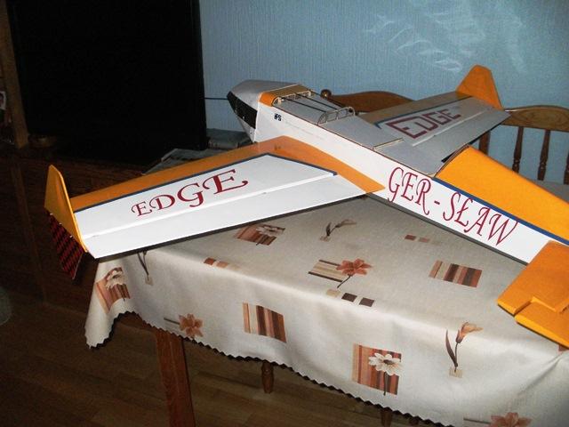

Niedługo zamieszczę zdjęcia oklejonego Edka. A teraz kilka dalszych fotek.
p1210060.jpg [ 66.89 KiB | Przeglądany 5129 razy ]
p1210061.jpg [ 58.84 KiB | Przeglądany 5129 razy ]

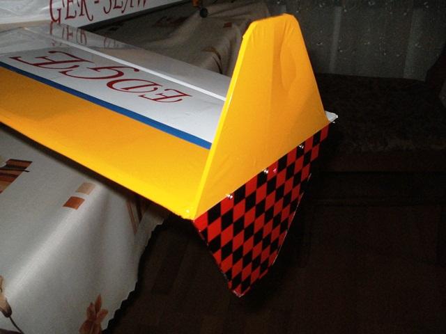

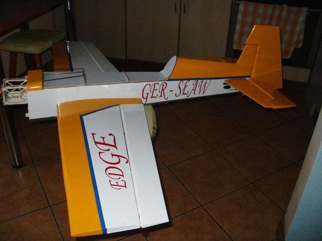

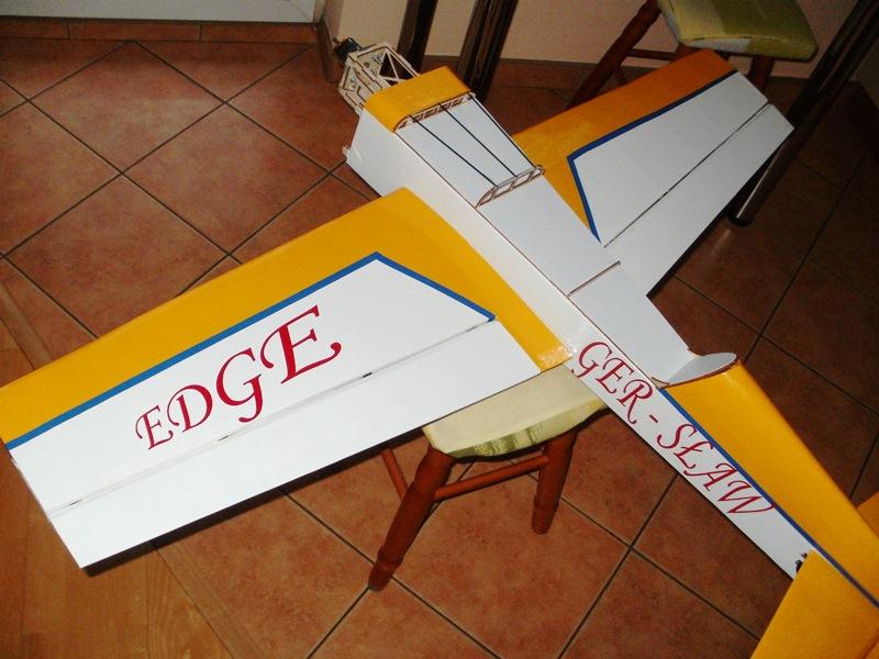

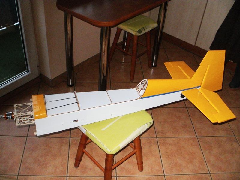

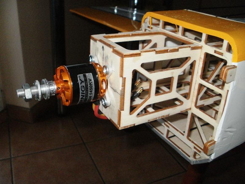

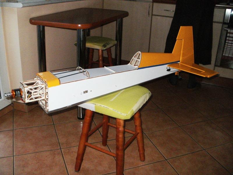

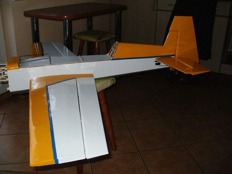

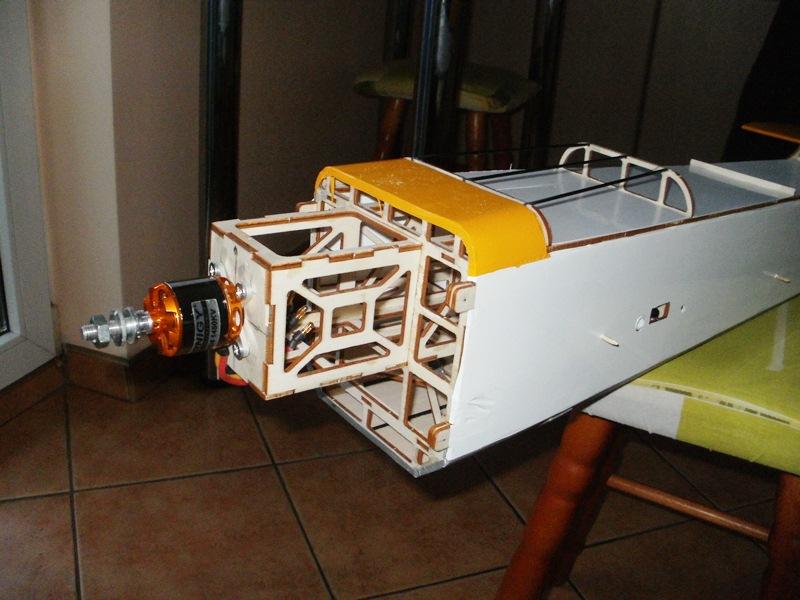

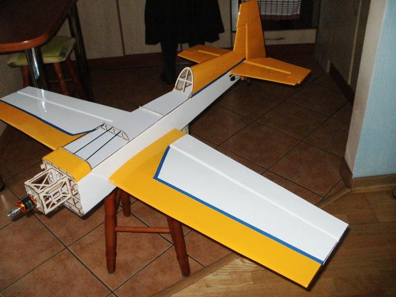

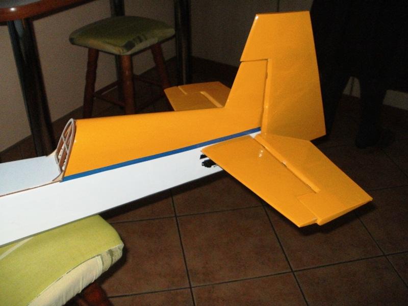

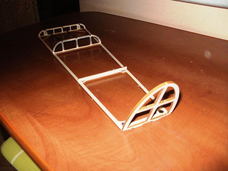

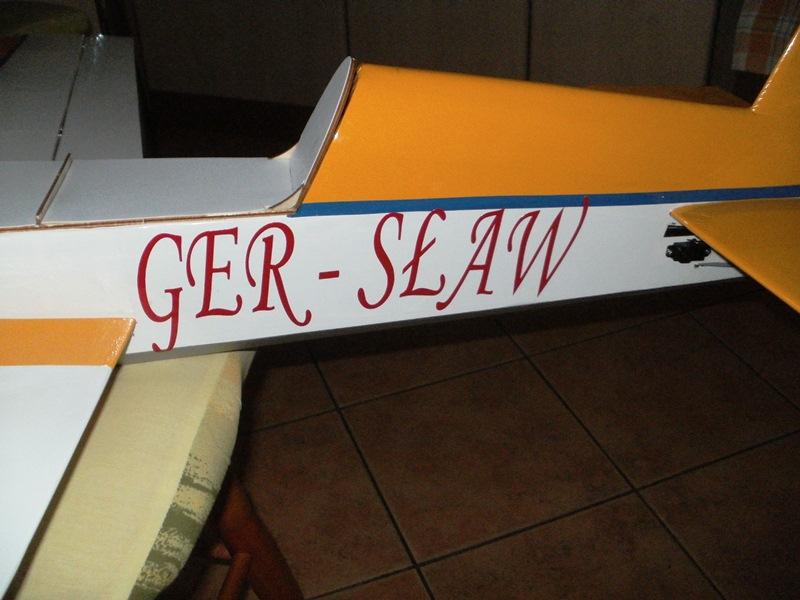

Trudno jest oklejać model w małej kuchni. Nie tylko, że ciasno ale i ciągłe narzekanie ze strony żony abym jak najprędzej kończył, nie sprzyjają jakości. Sądzę jednak, że model wyszedł wspaniale. Jestem w nim po prostu zakochany. To taka niby mała bestia ale dopiero po montażu można ocenić właściwe rozmiary. I tu znowu ukłon dla Sławka. Miałem obawy, czy wszystkie elementy będą dokładnie pasowały. Nie zawiodłem się. Teraz tylko kabina, maska no i czekanie na wiosnę. Wszystkim polecam ten model.
p1250065.jpg [ 70.43 KiB | Przeglądany 5129 razy ]
p1250066.jpg [ 69.07 KiB | Przeglądany 5129 razy ]
p1250067.jpg [ 68.92 KiB | Przeglądany 5129 razy ]
p1250068.jpg [ 55.38 KiB | Przeglądany 5129 razy ]
p1250071.jpg [ 68.83 KiB | Przeglądany 5129 razy ]
p1250072.jpg [ 51.89 KiB | Przeglądany 5129 razy ]
p1250073.jpg [ 71.6 KiB | Przeglądany 5129 razy ]
p1250074.jpg [ 69.13 KiB | Przeglądany 5129 razy ]

Zważyłek Edka bez kabiny i osłony silnika. Waga do lotu łącznie z bateria wyniesie około 1250g,

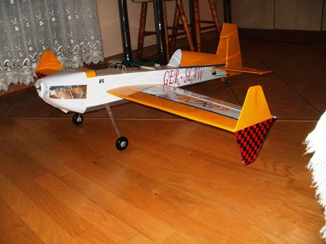

Nazwałem Edka.
p1280075.jpg [ 42.44 KiB | Przeglądany 5129 razy ]
p1280076.jpg [ 73.37 KiB | Przeglądany 5129 razy ]
p1280077.jpg [ 59.67 KiB | Przeglądany 5129 razy ]

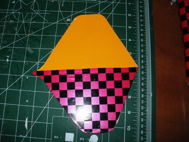

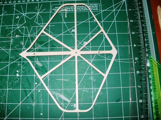

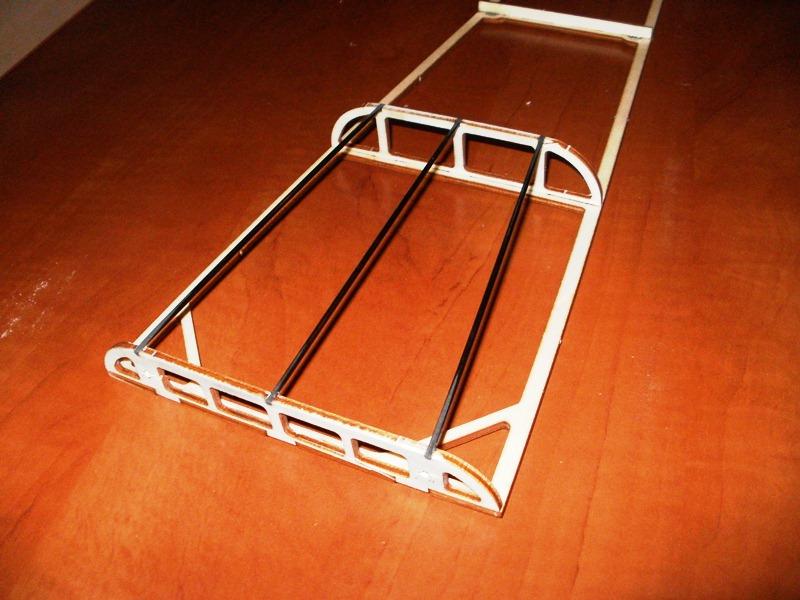

Czas zimowy dobry na nowe pomysły. Stąd długie zastanawianie się czy nie zastosować w „Edge 1250” generatora siły bocznej (SFG – Side Force Generators). Czytałem na forach sprzeczne opinie. Postanowiłem jednak zaryzykować. Chociaż nie ma tu żadnego ryzyka, jeżeli chodzi o konstrukcję modelu. Tak zaprojektowałem montaż, że można latać zarówno z SFG lub po odkręceniu dwóch wkrętów, doprowadzić model do stanu zgodnego z dokumentacja. Wykorzystując Corela narysowałem szkic generatora i poprosiłem kolegę aby wyciął mi laserem dwie sztuki. Tak one wyglądają. Materiał to balsosklejka 2,6 mm. Waga jednego elementu wynosi tylko 7g i nie spowoduje to drastycznego zwiększenia ciężaru modelu.
p2150082.jpg [ 80.28 KiB | Przeglądany 5129 razy ]
p2150084.jpg [ 56.83 KiB | Przeglądany 5129 razy ]

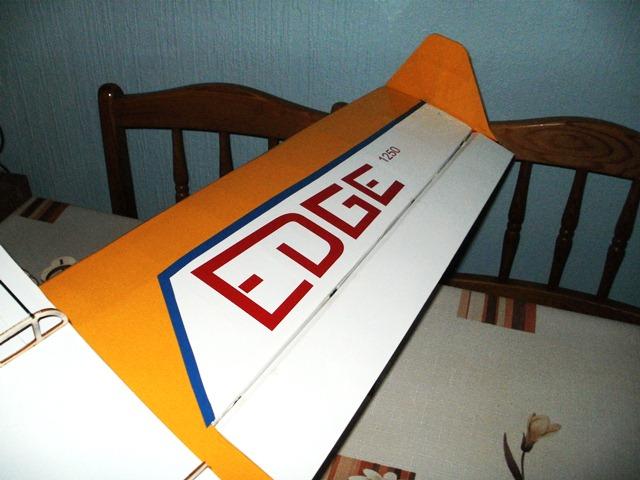

Tak wyglądają skrzyła po oklejeniu i zamontowaniu generatorów. Mam do kolegów pytanie. Jak zachowuje się model po zamontowaniu generatorów i czy w tym konkretnym modelu uzyskam jakikolwiek rezultat. Jeżeli możecie słówko na ten temat, będę bardzo wdzięczny. Ważna będzie dla mnie szczególnie opinia Sławka
p2150086.jpg [ 50.37 KiB | Przeglądany 5129 razy ]
p2150087.jpg [ 55.3 KiB | Przeglądany 5129 razy ]
p2150090r.jpg [ 40.44 KiB | Przeglądany 5129 razy ]
p2150091z.jpg [ 48.52 KiB | Przeglądany 5129 razy ]
p2150092.jpg [ 47.42 KiB | Przeglądany 5129 razy ]
