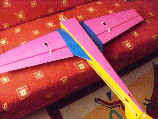

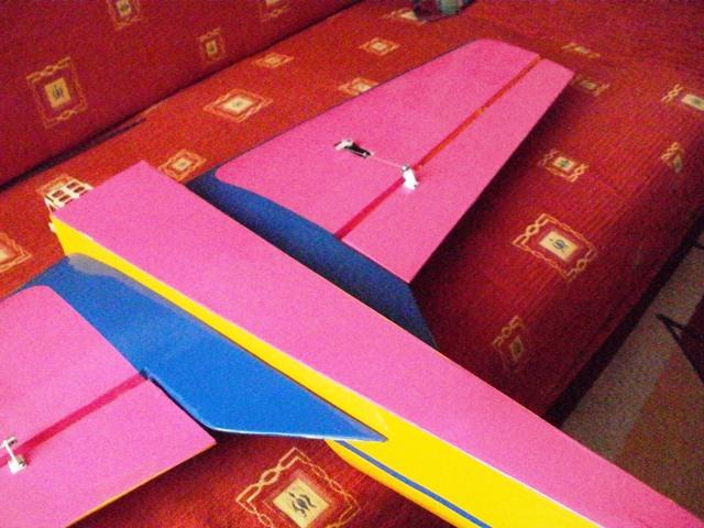

A oto kolejny etap budowy. Skrzydła, lotki sklejone. Teraz nastąpi trud szlifowania. Ale muszę poszukać ustronnego miejsca.
To co na zdjęciu waży 269g.

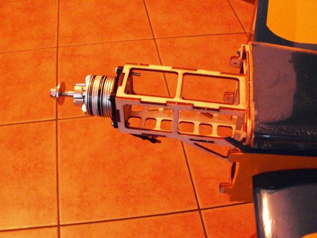

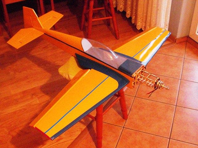

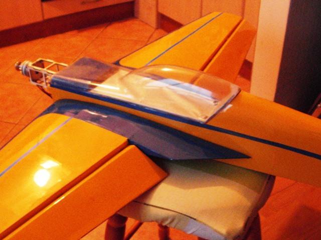

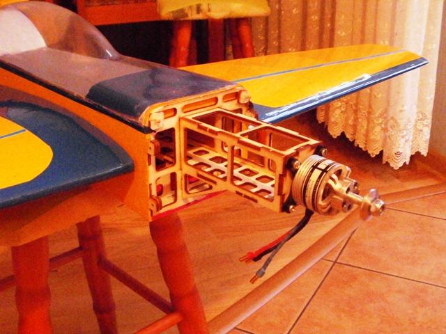

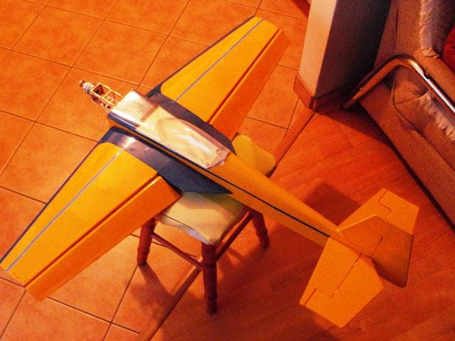

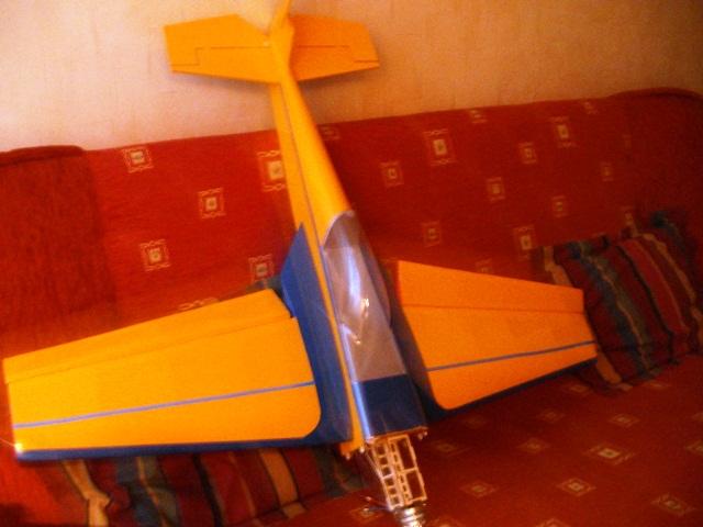

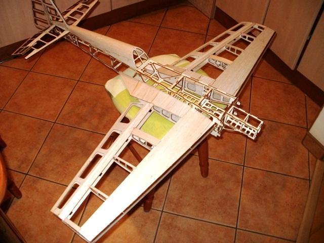

Witam po kilku dniowej przerwie. Mam ostatnio sporo czasu, dlatego posiedziałem sporo czasy nad KATANĄ 1020 projektu Sławka. Powtórzę jeszcze raz. Model montuje – składa się wyśmienicie. Jeżeli tak będzie jak chce Sławek, że będzie można go nabyć jako KIT, to już polecam. Nie wiem czy udam mi się w tym roku dokonać próbnego lotu. Jeżeli nawet nie to będę stale miał go na widoku aby cieszyć się z tego nabytku. Waga tego co na zdjęciu jak do tej pory to 510g.
W garażu stoi gotowy również od Sławka SU-29, w którym zamontowałem silnik benzynowy RCGF 15. Czeka na pierwszy oblot. Może do wiosny uda mi się zdobyć do niego wytłoczki kabiny i maski. Liczę również na ciebie Sławku.
A oto kila fotek KATANY.

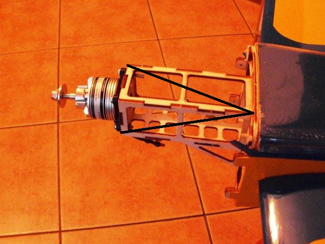

Uwinąłeś się ekspresowo :) Co mogę doradzić (a co zrobiłem u siebie) to wzmocnienie domku silnika płaskownikami węglowymi wklejonymi po przekątnej na bokach oraz na górze tak jak na rysunku. Na rysunku narysowane są tylko dwa ale w sumie potrzeba jest 3 sztuki. U mnie to były 0.6x5mm ale mogą być i mniejsze. Tak wykonane wzmocnienia uniemożliwiają skręcanie się domku pod wpływem momentu obrotowego od silnika i śmigła. Zapomniałem dodać Ci tych płaskowników w przesyłce.
pb210030.jpg [ 56.9 KiB | Przeglądany 8081 razy ]
Post: 21 lis 2012, o 18:59
Posty: 94
Lokalizacja: Bytów
Dzięki Sławku za podpowiedż.

Możesz załączyć zdjęcia modelu z dołu?

Spełniając życzenie Stena, wstawiłem zdjęcie dołu Katany. Pozdrawiam przy okazji Stema.
