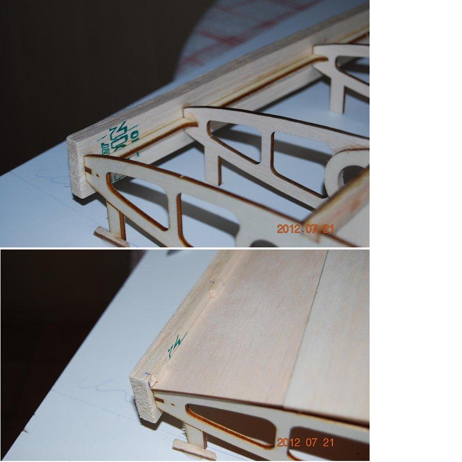

Pozwoliłem sobie wesprzeć propozycję Sławka Jego zdjęciami:
NATARCIE.JPG [ 69.15 KiB | Przeglądany 5681 razy ]
Szymon. Jeśli nadal nie chcesz szlifować, to może tę krawędź natarcia dać do wycięcia na ploter?

Rozwiązanie jakie stosuje Sławek w swoich konstrukcjach znam, i tak właśnie myślałem to wykonać (być może z małymi modyfikacjami). Skrzydło chcę z założenia spreparować do jak najszybszego składania metodą "bezplanową", więc co się da będzie wylaserowane. Krawędź natarcia frezowana na frezarce CNC spowoduje straszne zwiększenie kosztów, więc postaram się nabyć umiejętność szlifowania natarcia. Dziś wracam do siebie, więc przysiądę nad skrzydłami co nieco.

Nie ma się czego obawiać. Elementy są dokładnie takie same. Samo zwichrzenie najprościej jest wykonać w trakcie montażu skrzydła poprzez odpowiednie podłożenie stosownej listwy w okolicach spływu, tak aby uzyskać płynne przejście i wymagany kąt zwichrzenia. Nie ma żadnego problemu z kesonem i nic się nie wyprostuje.

Krawędź natarcia frezowana na frezarce CNC spowoduje straszne zwiększenie kosztów, więc postaram się nabyć umiejętność szlifowania natarcia. .
Myślałem, że to też jest rodzaj plotera i pytałem o to dzisiaj na lotnisku. Andrzej wyjaśnił mi tę różnicę, a ponadto nie sądziłem, że to droga obróbka.
Pozostaje szlifowanie i widzę, że już coraz mniej się tego boisz.
Tak jak już było pisane, najpierw ostrugaj w/g narysowanych linii na beleczce balsowej, a szlifuj dopiero ostateczny kształt. Będzie dużo mniej szlifowania i pyłu.

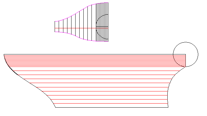

Zacząłem myśleć o kadłubie. Narysowałem sobie zakładany widok kadłuba od przodu, co pozwoli określić maksymalną wysokość poszczególnych przekrojów.
sshot-117.png [ 8.11 KiB | Przeglądany 5607 razy ]
Jak już przygotuję przekroje to poukładam je i postaram się zrobić z nich jakąś bryłę 3D. Widok kadłuba od przodu chyba jednak mi się nie podoba i zapewne zostanie jeszcze przeprojektowany na mniej pękaty.
Mam jeszcze zagwozdkę jak fajnie zaprojektować przekroje żeby końcówka kadłuba, która będzie jednocześnie mocowaniem kadłuba. Pochwalę się postępami.
Szymon
