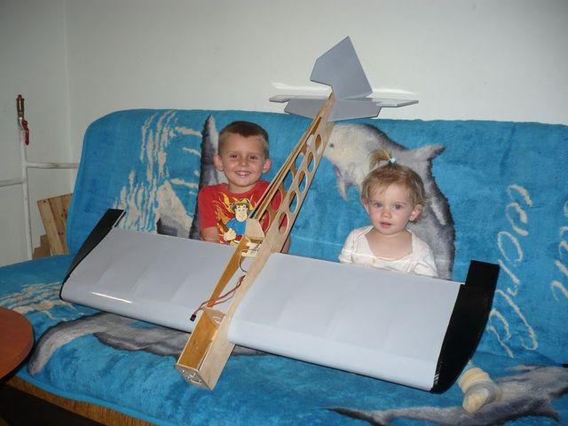

Kolejna aktualizacja:
Skrzydło gotowe w 99% (brak popychaczy, lotki są ale ich nie widać), pokryte kompletnie SW i SK, zmontowany napęd SW (miał być rozdwojony popychacz, ale mało miejsca było żeby to zmontować) i zrobiłem popychacz do jednej połówki i łącznik "U". Model aktualnie waży 770gram... ciężko, bo kadłub robiony ze sklejki, ale innego materiału nie miałem. może w 1,2kg do lotu się zmieszczę.
p1060156ls.jpg [ 54.52 KiB | Przeglądany 15699 razy ]

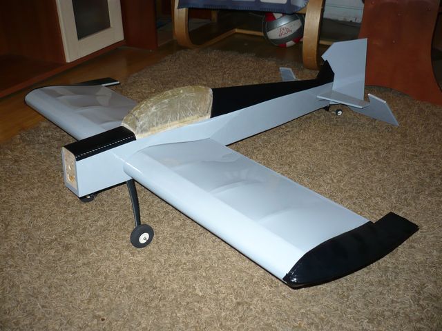

Ten model można uznać za zakończony. zostało poszpachlowanie i pomalowanie kabinki.
Waga pustego modelu 950 gram.
Maski silnika nie robiłem z racji, że nie wiadomo jaki napęd będzie w nim siedział.
P1060167.JPG [ 67.05 KiB | Przeglądany 16180 razy ]

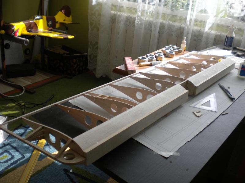

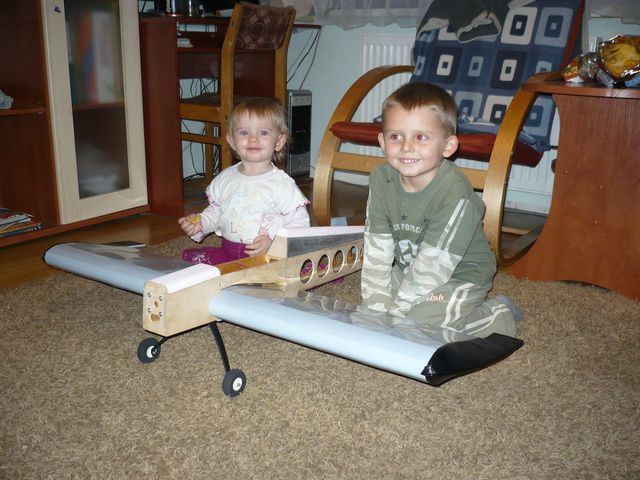

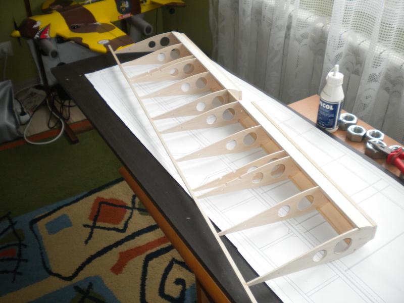

Witam serdecznie mam nadzieję że autor tego tematu się nie obrazi jak też powklejam parę zdjęć z postępu prac nad Madmanem w moim wykonaniu :) Rozpiętość ta sama 1.1 m. Zacząłem od skrzydła i efekt widać na zdjęciu poniżej. Może troszkę opisze co tam wsadziłem za balsę. Żebra przy kadłubowe i końcowe wykonane z balsy 3 mm reszta to balsa 2 mm. Keson balsa 1,5 mm. Pytanie mam odnośnie wklejek między dźwigarowych czy balsa 1,5 mm będzie jak najbardziej odpowiednia czy dać grubszą balsę ?

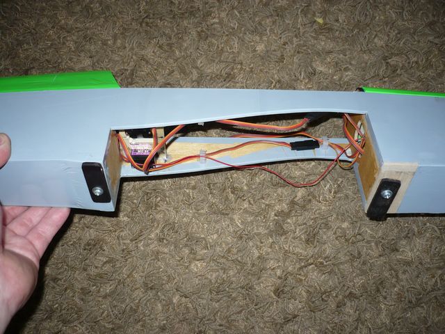

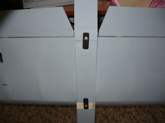

Skrzydło ma wcięcia tak jak u Ciebie. a kadłub jest wycięty na kształt obrysu profilu. od spodu skrzydło "wypełnione aby zrównać je z obrysem kadłuba. Montaż na dwie obrotowe płytki sklejkowe (zamocowane na śruby w kadłubie) coś jak w Extrimie z artexu.
P1060393.JPG [ 81.7 KiB | Przeglądany 16046 razy ]
P1060394.JPG [ 34.71 KiB | Przeglądany 16046 razy ]
Jeśli mogę coś poradzić to zrób lekki ogon ze względu na krótki przód. Ja musiałem dołożyć 15cm przodu żeby go rozsądnie wyważyć. Po przedłużaniu jeszcze nie latał. waga do lotu ok 1,4kg.

A na jakim wyposażeniu latałeś ? Ja mam zamiar wsadzić silnik iBM 460 W, 1400 kv, ESC 40 A i pakiet 3S 2200. Oczywiście model jest dedykowany do 3D ale ja raczej nastawiam się na spokojniejsze loty ... latam od roku więc karkołomnych kozłów nie będę nim fikał ... czysta przyjemność z latania, a z akrobacji to jakaś pętla i beczka :)
Mówisz żeby tył zrobić lżejszy jakiej balsy użyłeś do zrobienia sterów ? W oryginalnej rozpiętości to jest balsa 8 mm ja myślę dać 6 mm. Czyli rozumiem że sprzeciwów brak odnośnie wklejek między dźwigarowych z balsy 1,5 mm więc takie wklejam :)

Na keson użyłem bs 1,5mm, wklejki między-dzwigarowe bs 2mm, SW i SK to kratownica z balsy 3mm pokryta balsą 1,5mm. Silnik turbojet 3530 1400kV 430W, serwa tp mg90, lipol 3s 1800mAh. mój madman wyszedł ciężki bo na kadłub użyłem sklejki i choć tył jest mocno ażurowany to i tak ma ciężki zadek. Może pomyślę o kadłubie z balsy / balsosklejki.

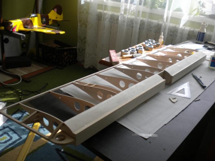

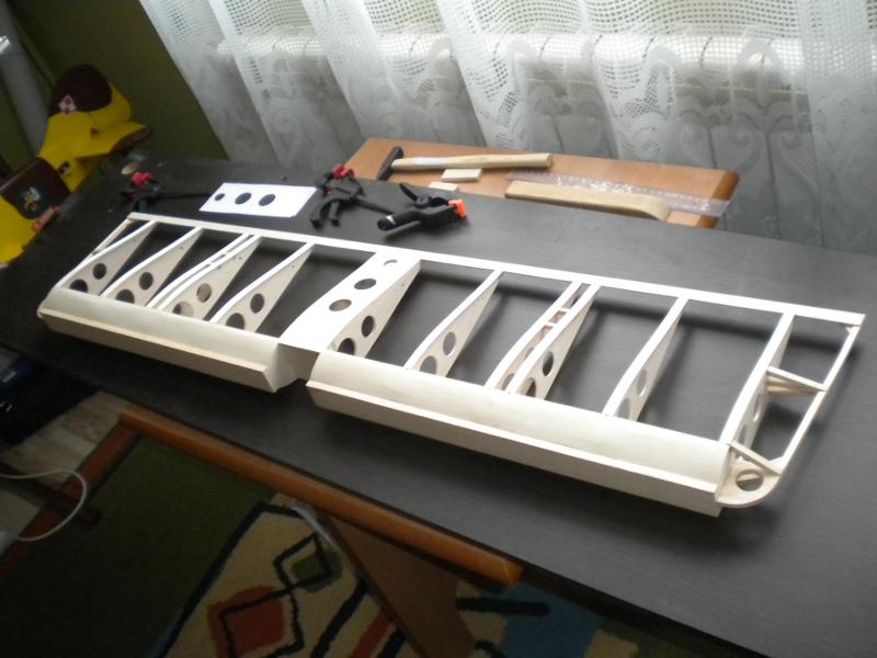

ali1983 tak Ci jeszcze głowę pozawracam jak bym jeszcze mógł prosić zdjęcia mocowania pakietu jak również otworów rewizyjnych do wyposażenia :) Podwozie chciałbym zrobić z blachy duralowej i pytanie jakiej grubości i szerokości blachy użyć ?
Kadłub z pewnością będę chciał zrobić z balsy. Oryginalny Madman ma kadłub z twardej balsy 4 mm a jak myślę dać twardą balsę 3 mm. Jako wzmocnienia kadłuba podłużnica sosnowa 2x10 mm (chciałem 2x8 ale tylko taka była akurat w sklepie) przez całą długość kadłuba.
A tym czasem dłubie cały czas przy skrzydle i ma się już powoli ku końcowi. Pozostało mi tylko dorównać spływ i żebra do kesonu naklejając balsę 1,5 mm i wyszlifować natarcie. Mocowanie płata do kadłuba to myślę zrobić na śrubie nylonowej a przód mocowany do kadłuba na kołku bądź dwóch kołkach bukowych 5 mm.
Skrzydło w tym stanie waży 133 g

Dostęp do pakietu, odbiornika regulatora poprzez zdejmowane elementy góry kadłuba + zdejmowana kabinę.
Podwozie mam z HK http://www.hobbyking.com/hobbyking/stor ... TRONG.html

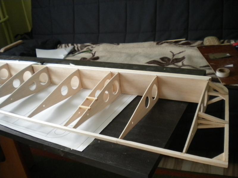

A co myślicie żeby stery wykonać z balsy 8 mm? A boki kadłuba zrobić z balsy 3 mm bo nie mogę nigdzie w okolicy znaleźć twardej balsy :roll:
EDIT
Ogólnie postanowione stery z balsy 6 mm a boki kadłuba z balsy 3 mm. Mam tylko pytanie czy podwozie będzie odpowiednia jak wykonam je z 2 mm duraluminium ?
Tak wygląda skrzydło na dzień dzisiejszy
