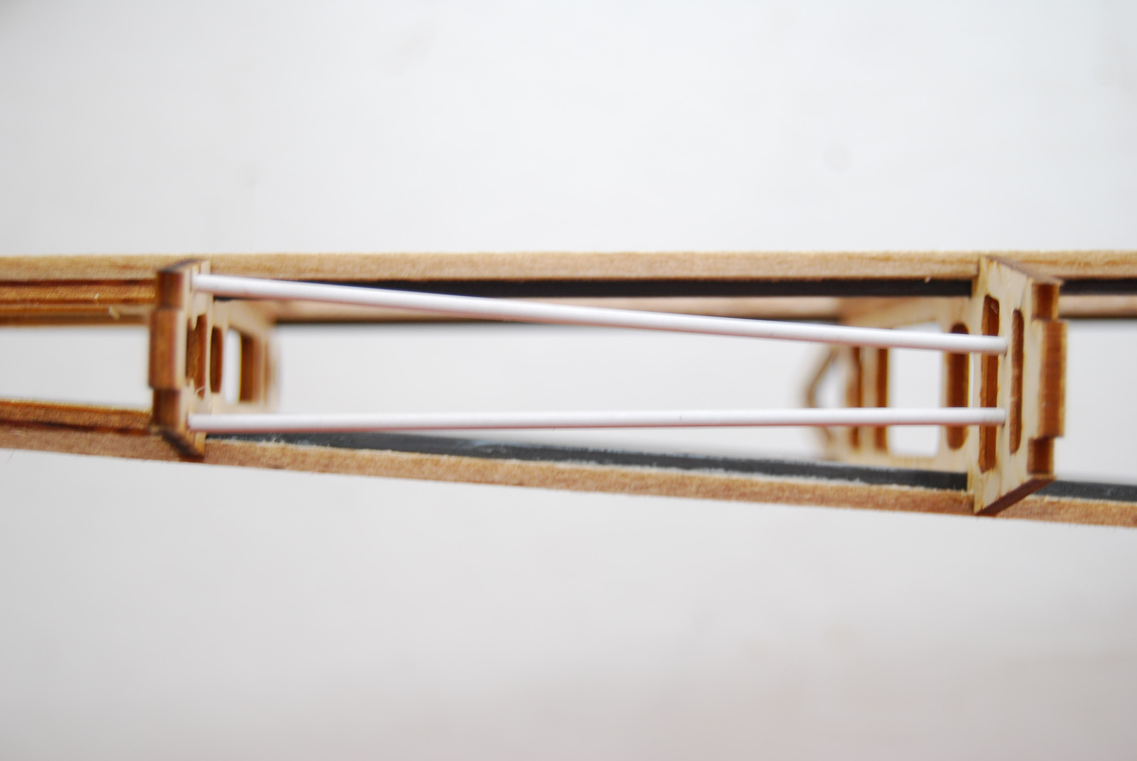

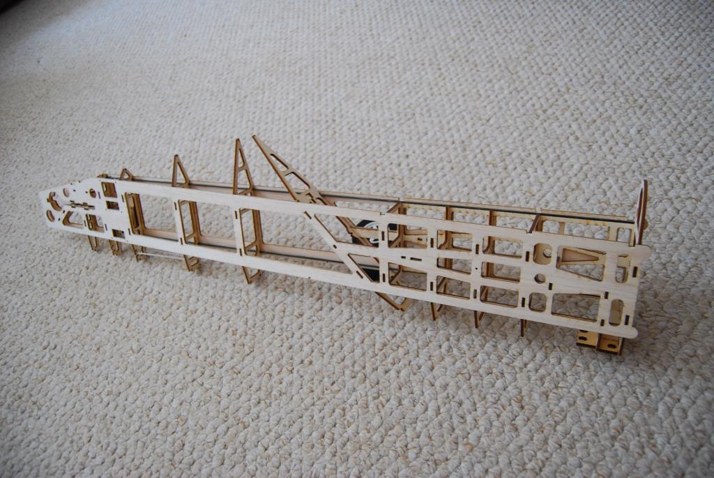

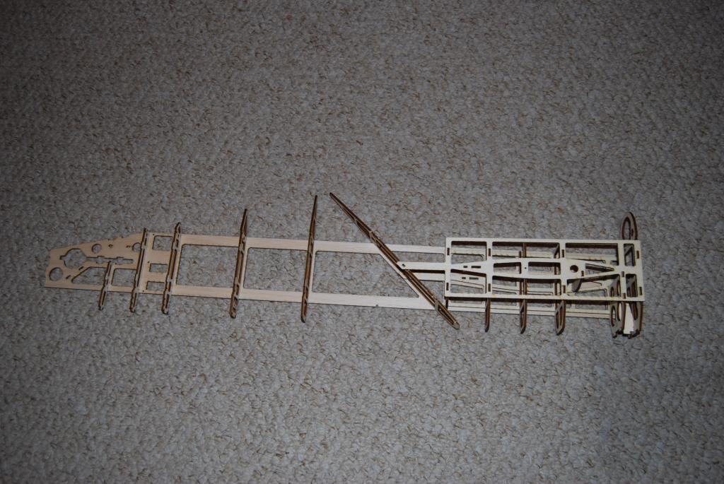

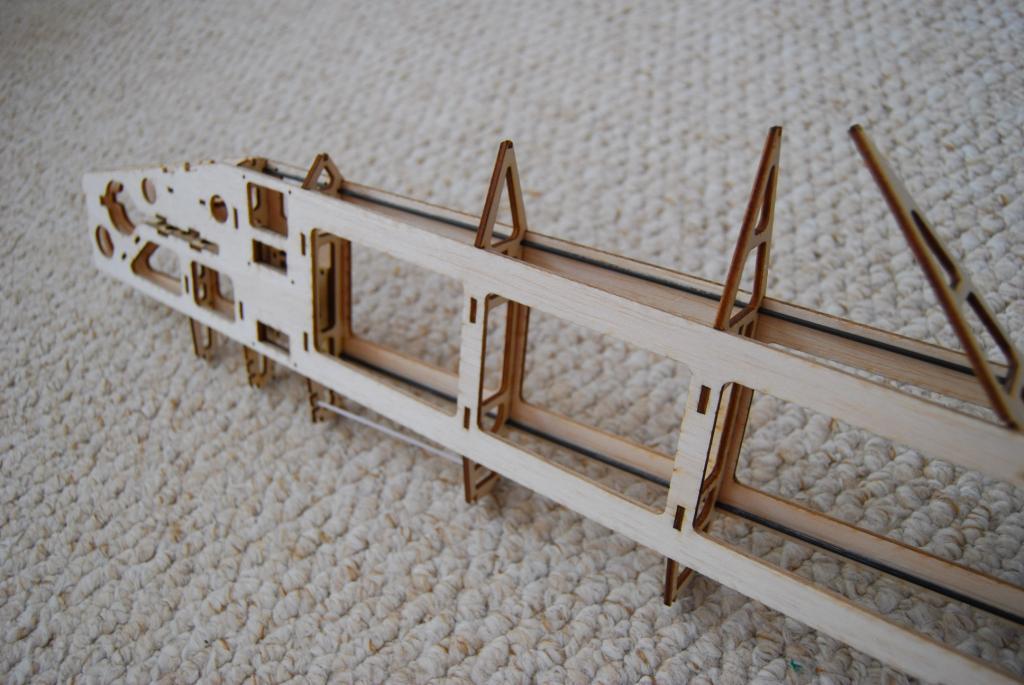

Przykleiłem boczki do konstrukcji balsosklejkowej.
Wkleiłem w nie wzmocnienia węglowe i powiem, ze jestem naprawdę zadowolony! Sztywne!
I to bardziej niż oczekiwałem.
DSC_0048.JPG [ 149.84 KiB | Przeglądany 9160 razy ]
DSC_0049.JPG [ 154.19 KiB | Przeglądany 9160 razy ]
DSC_0050.JPG [ 124.4 KiB | Przeglądany 9160 razy ]

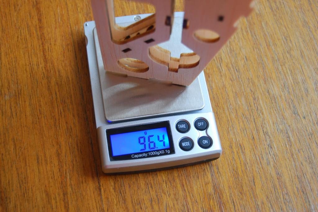

Cały kadłub waży ja na razie:
DSC_0051.JPG [ 129.39 KiB | Przeglądany 9160 razy ]

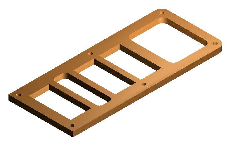

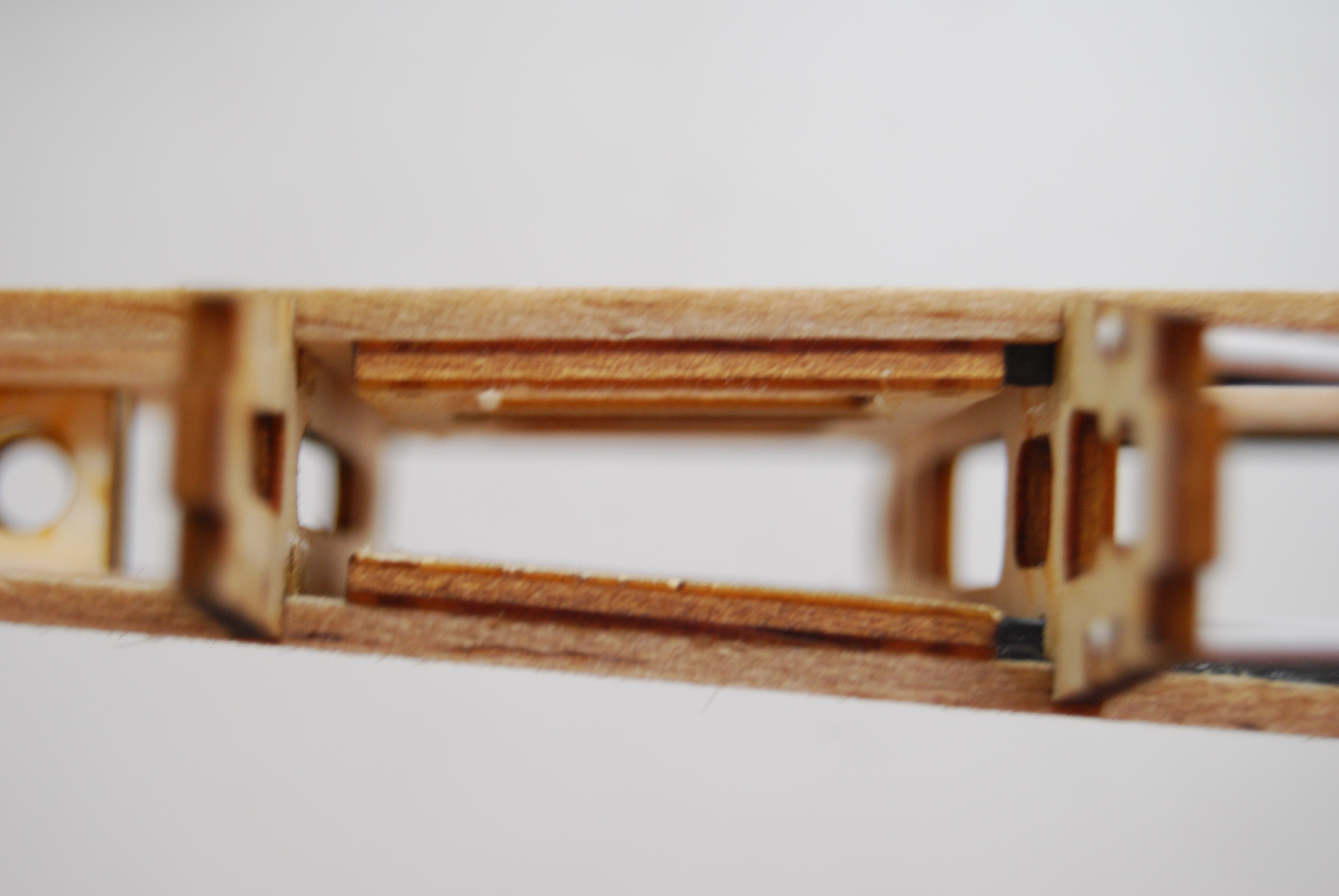

Przy okazji zauważyłem, że nie przemyślałem do końca sprawy wzmocnień otworów na serwa wykonanych z balsosklejki.

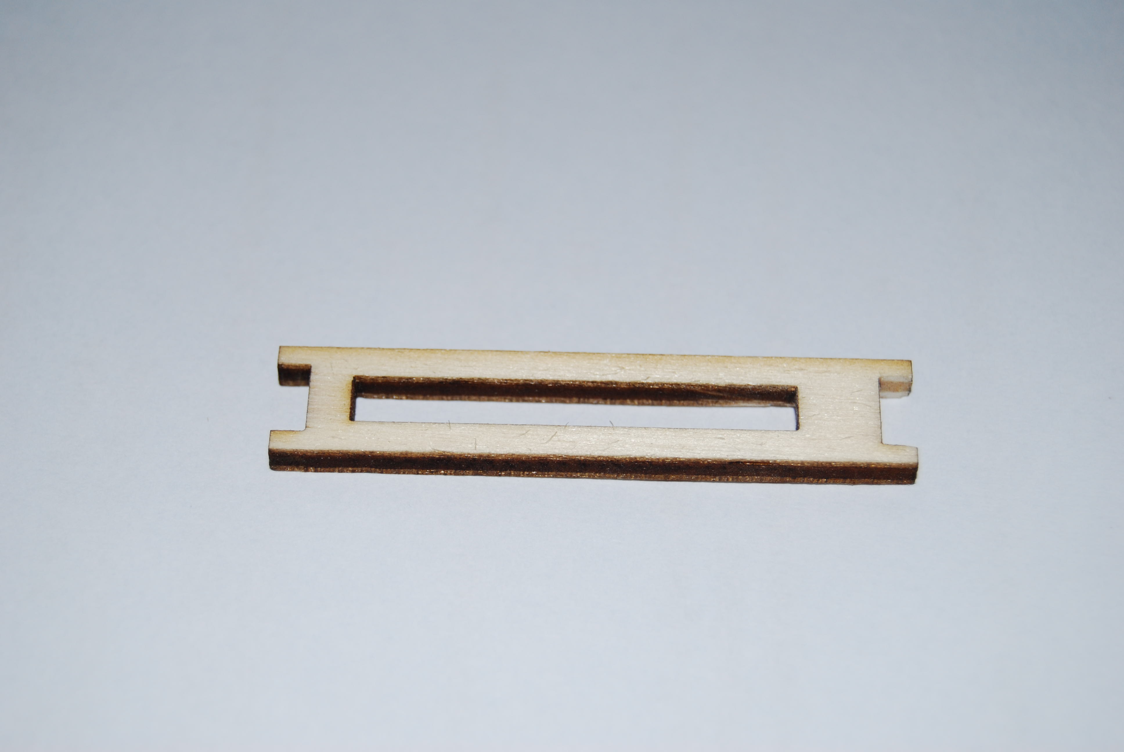

Jako że boczki są z balsy, postanowiłem je wzmocnić. Wyażurowane wzmocnienia wstępnie przewidziałem do zamocowania 6-ma krótkimi pręcikami węglowymi do boczków a następnie wklejenia na CA.
SnapShot.jpg [ 43.32 KiB | Przeglądany 9160 razy ]
Można je oczywiście dowolnie obciąć i zastosować jedynie tam, gdzie będą wklejone serwa.
Z pręcików węglowych zrezygnowałem (trudno nawet takie maleństwa wyciąć :) ) i tylko skleiłem je z balsą.

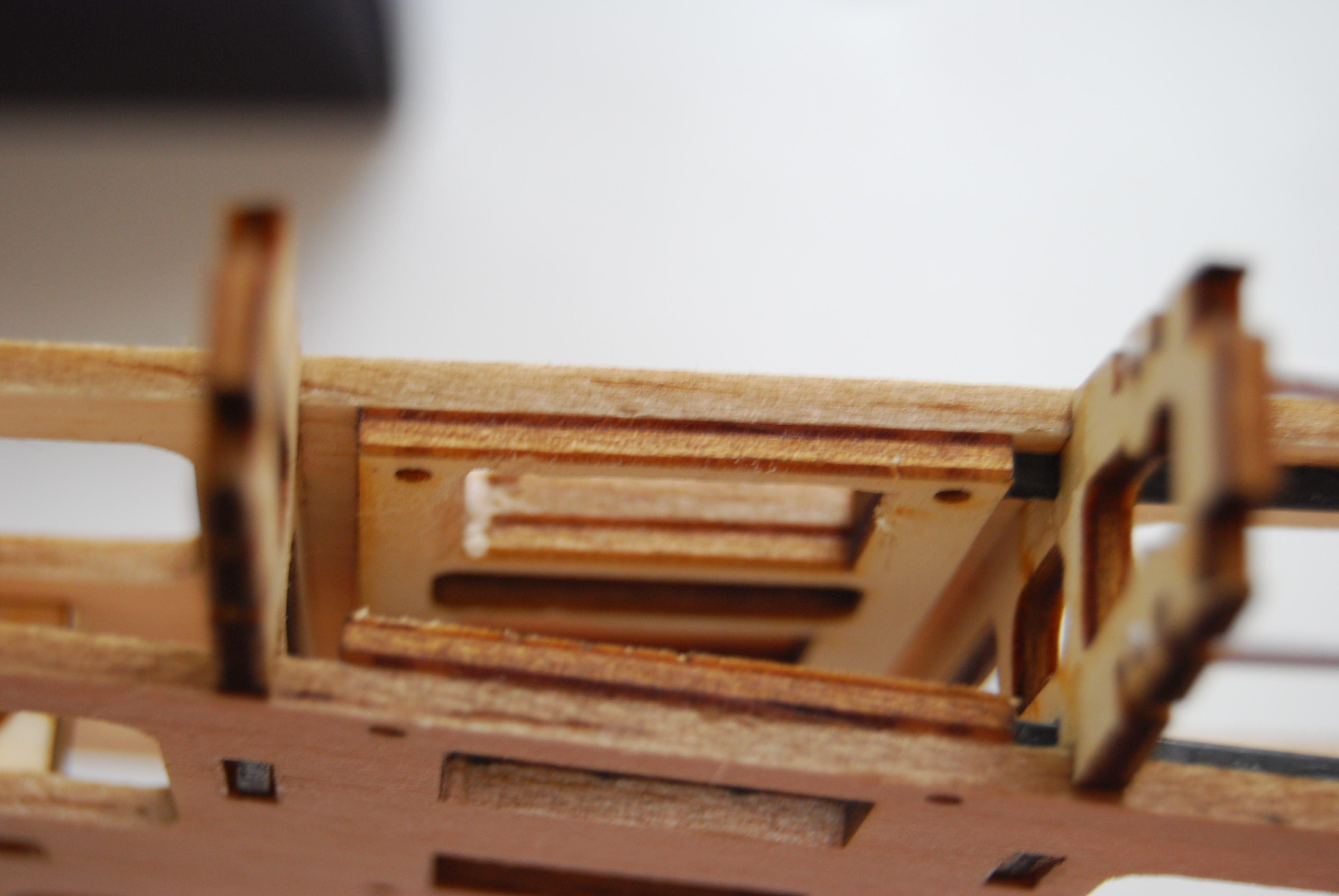

DSC_0053.JPG [ 480.43 KiB | Przeglądany 9160 razy ]
Jednak... jako że odległość pomiędzy boczkami jest niewielka i jeszcze od spodu wklejone zostały wzmocnienia mogę mieć mały problem z wsunięciem serwa do końca.
W tym momencie jest zamocowane w drugim modelu i przed oklejeniem będę musiał sprawdzić, czy wsuną się bez problemu, czy będę musiał zeszlifować trochę wzmocnień leżących po przeciwnej stronie serwa.
DSC_0052.JPG [ 613.75 KiB | Przeglądany 9160 razy ]
Będę musiał uwzględnić to w projekcie, żeby nie było takich niespodzianek.

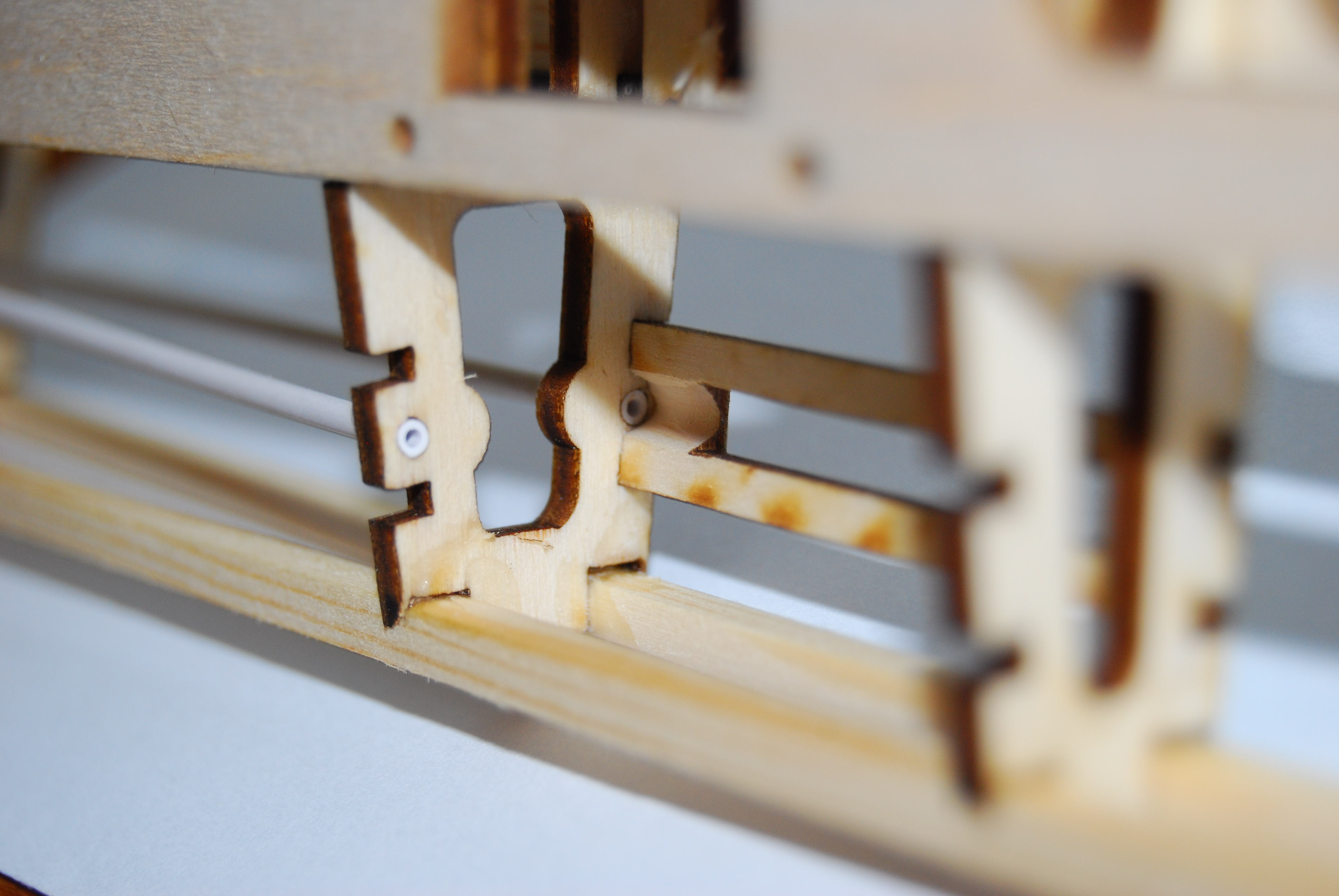

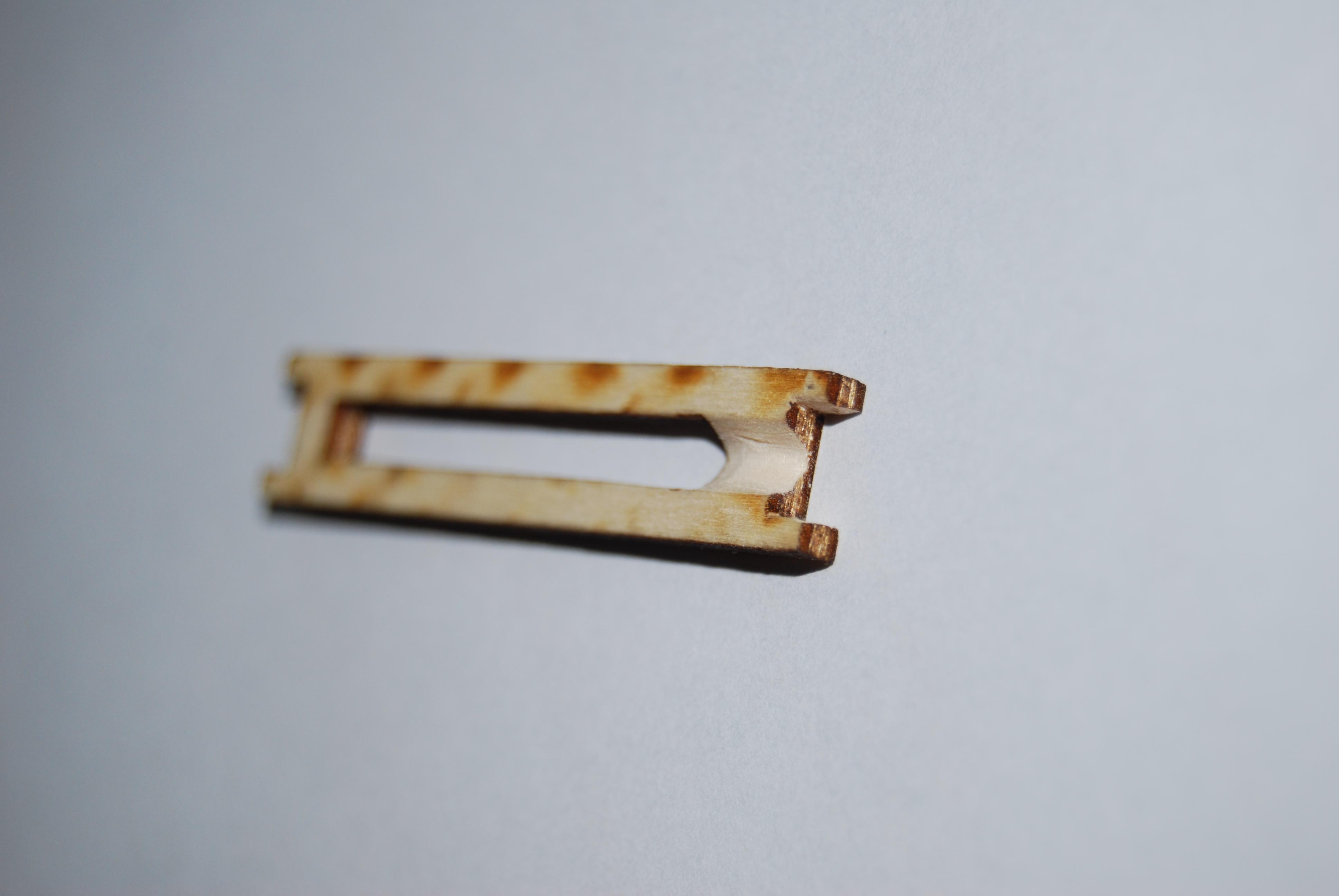

W modelu oprócz napędu steru kierunku serwem zamocowanym z tyłu samolotu przewidziałem też napęd pull-pull.
Widzicie te 2 otwory w jednej z dwóch wręg kadłuba?
DSC_0107.JPG [ 523.25 KiB | Przeglądany 9142 razy ]
To otwory na krótkie elementy bowdena kierunkujące linki napędu pull-pull
DSC_0056.JPG [ 490.13 KiB | Przeglądany 9142 razy ]
DSC_0057.JPG [ 437.05 KiB | Przeglądany 9142 razy ]

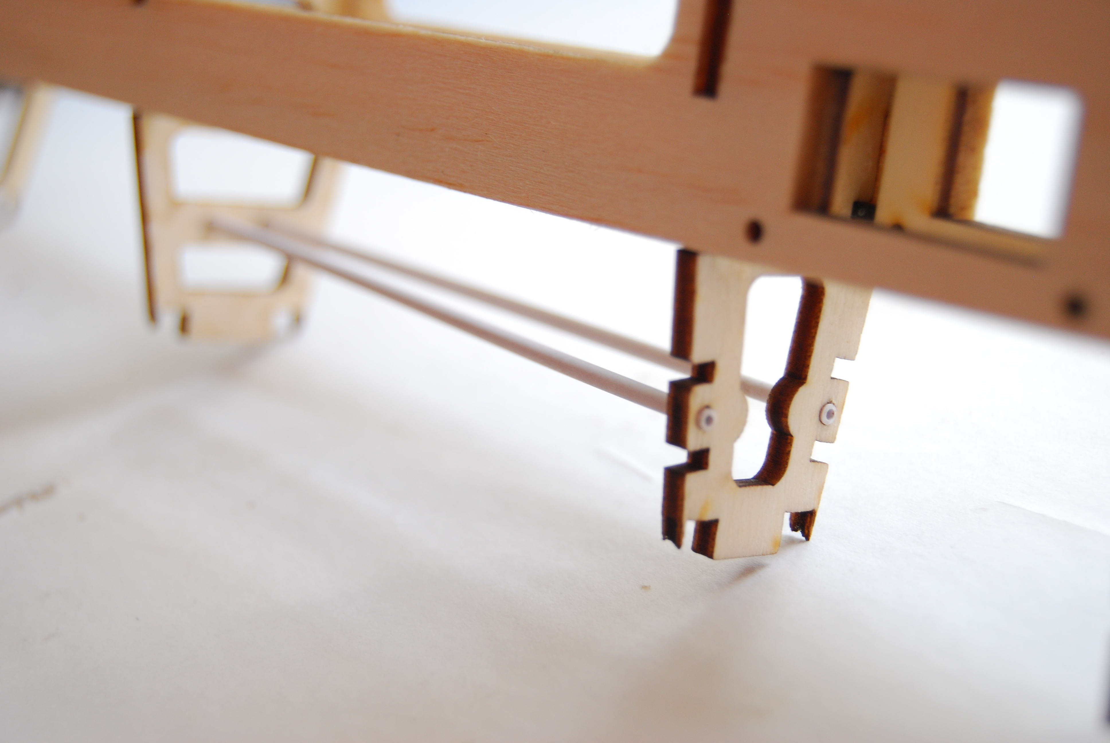

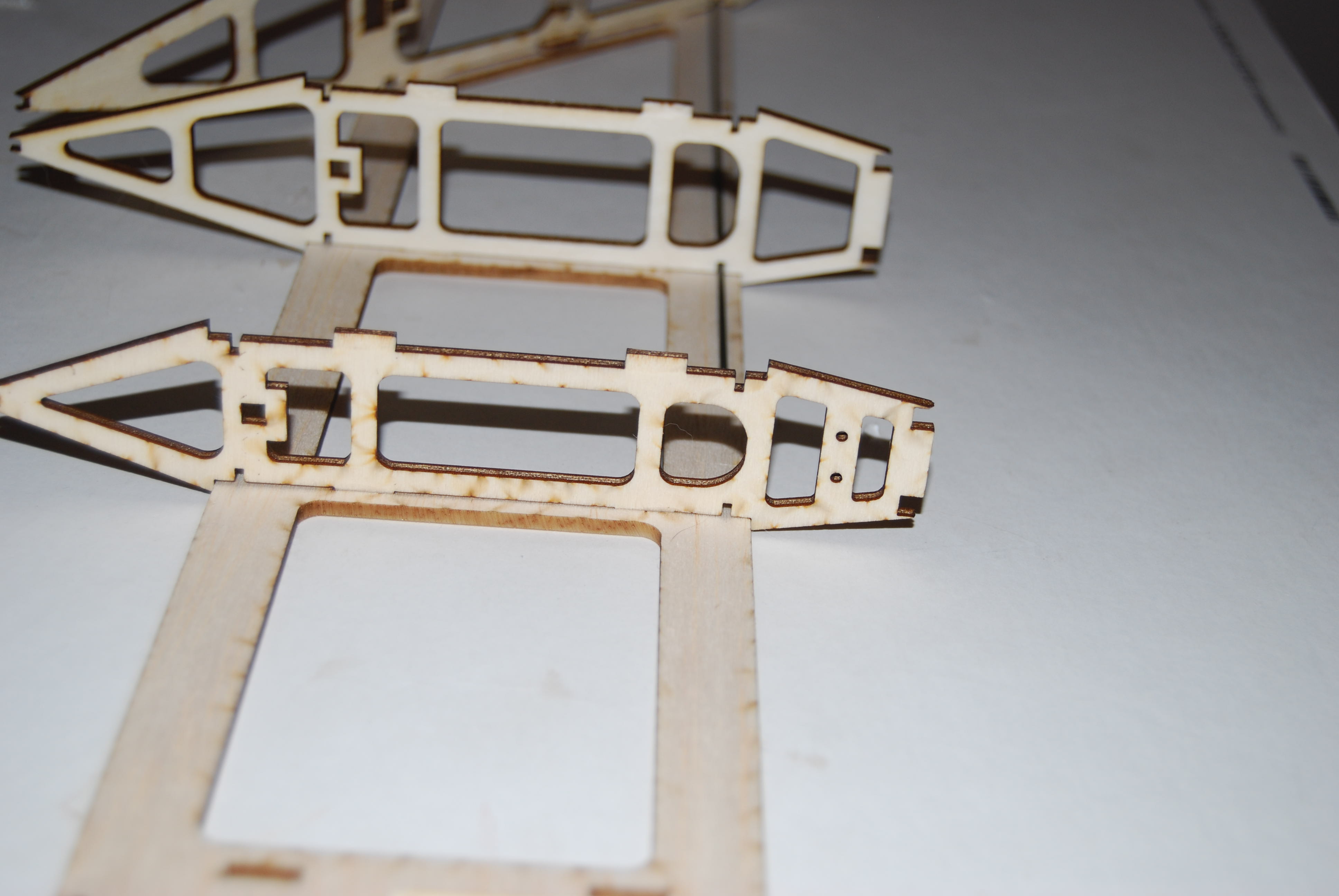

Oprócz tego, w boczkach kadłuba są elementy, przez które linki będą wychodziły:
DSC_0058.JPG [ 407.32 KiB | Przeglądany 9142 razy ]
Bowdeny są zamocowane bardzo blisko brzegu wręgi, tak więc trzeba troszkę spiłować element, żeby nie było problemów przy wyjściu linki:
DSC_0059.JPG [ 398.64 KiB | Przeglądany 9142 razy ]
Po zmontowaniu elementu wygląda to tak:
DSC_0060.JPG [ 587.89 KiB | Przeglądany 9142 razy ]
Przechodzenie linek przez cały kadłub i wyjście w tym miejscu zaprojektowałem w CAD - czy zrobiłem to dobrze - wkrótce się okaże :)
