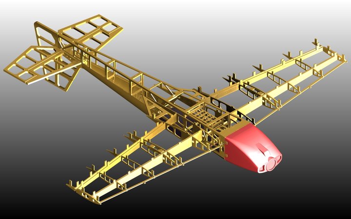

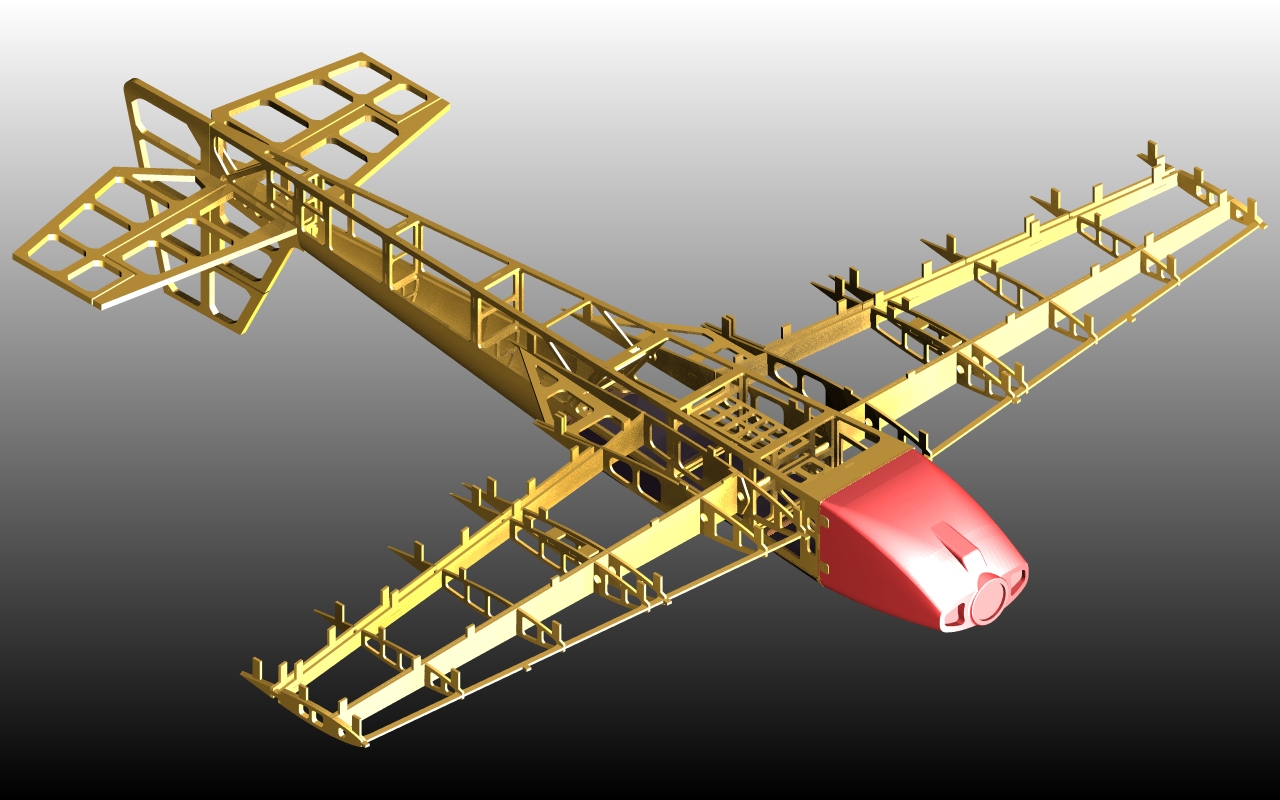

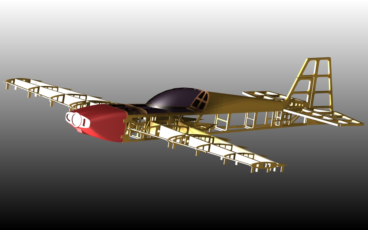

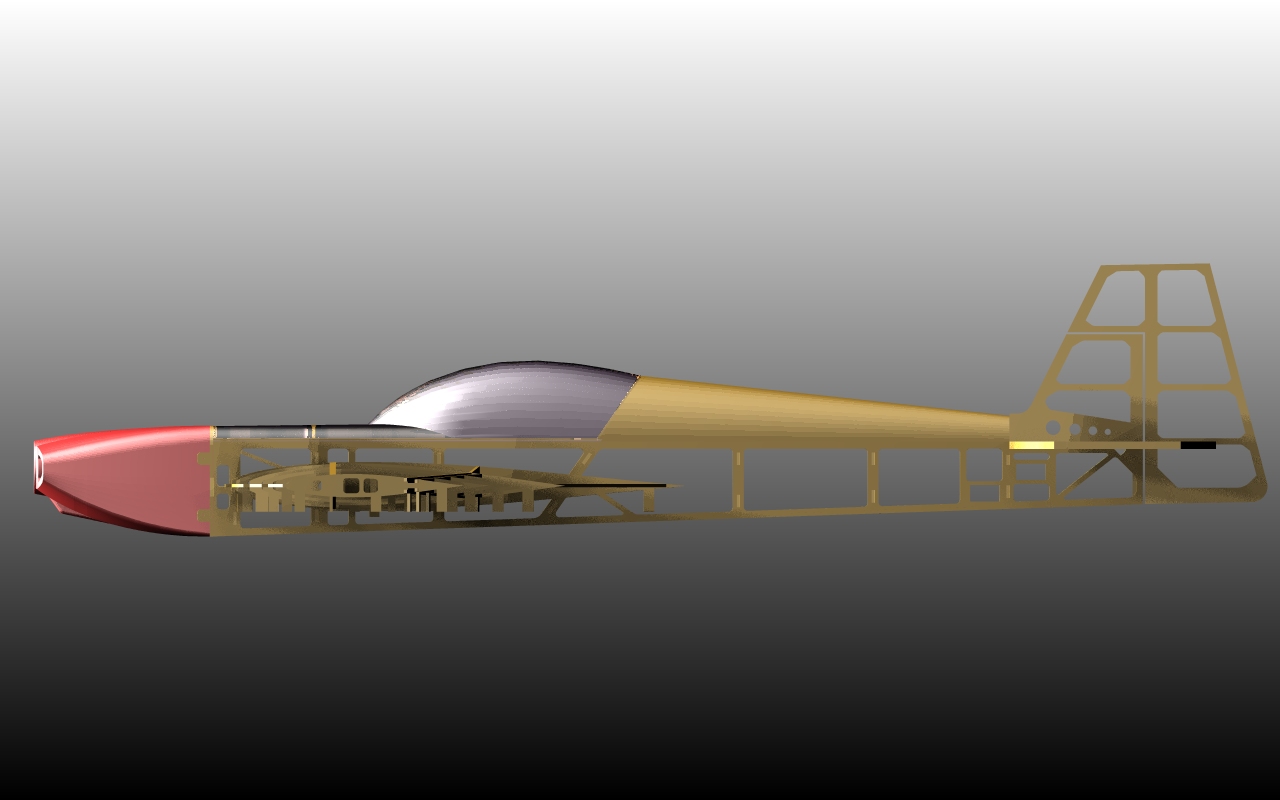

Zobaczymy.Wczoraj przygotowałem kopyto maski.

Post: 19 maja 2012, o 14:56

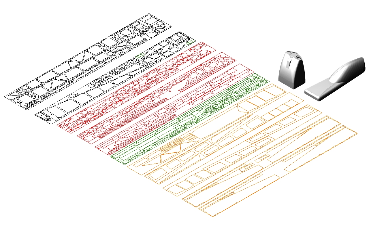

Całość umieszczona na formatkach.

Post: 20 maja 2012, o 11:44
Trochę cięcia jest ale zauważ że są wycięte wszystkie pokrycia i natarcia. Całość ma działać na zasadzie wyjmowania elementów i składania ich w całość. Składanie tego typu wycinanek sprawia dużą radochę, przynajmniej mnie. Pomimo że jestem w stanie zrobić kesony samemu to jest z tym trochę zabawy więc wolę to mieć wycięte. Model jest bardziej zaawansowany niż extrim i chyba nie ma sensu za bardzo go z nim porównywać. Będzie próbne cięcie to się zobaczy czy są błędy itp.

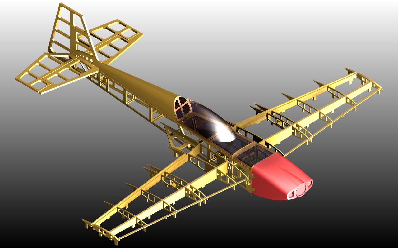

Post: 22 maja 2012, o 20:15

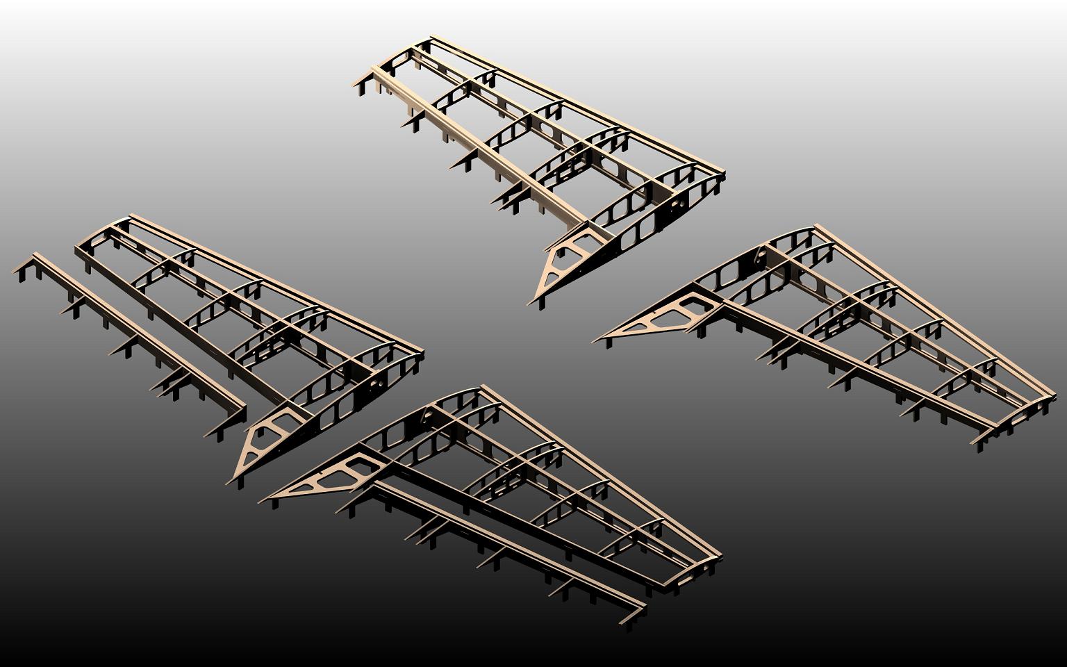

Zestawiłem poprawione elementy skrzydła w całość i to tyle na tą chwilę. Jest w nich jeden, jedyny element ze sklejki- wzmocnienie nakrętki kłowej.

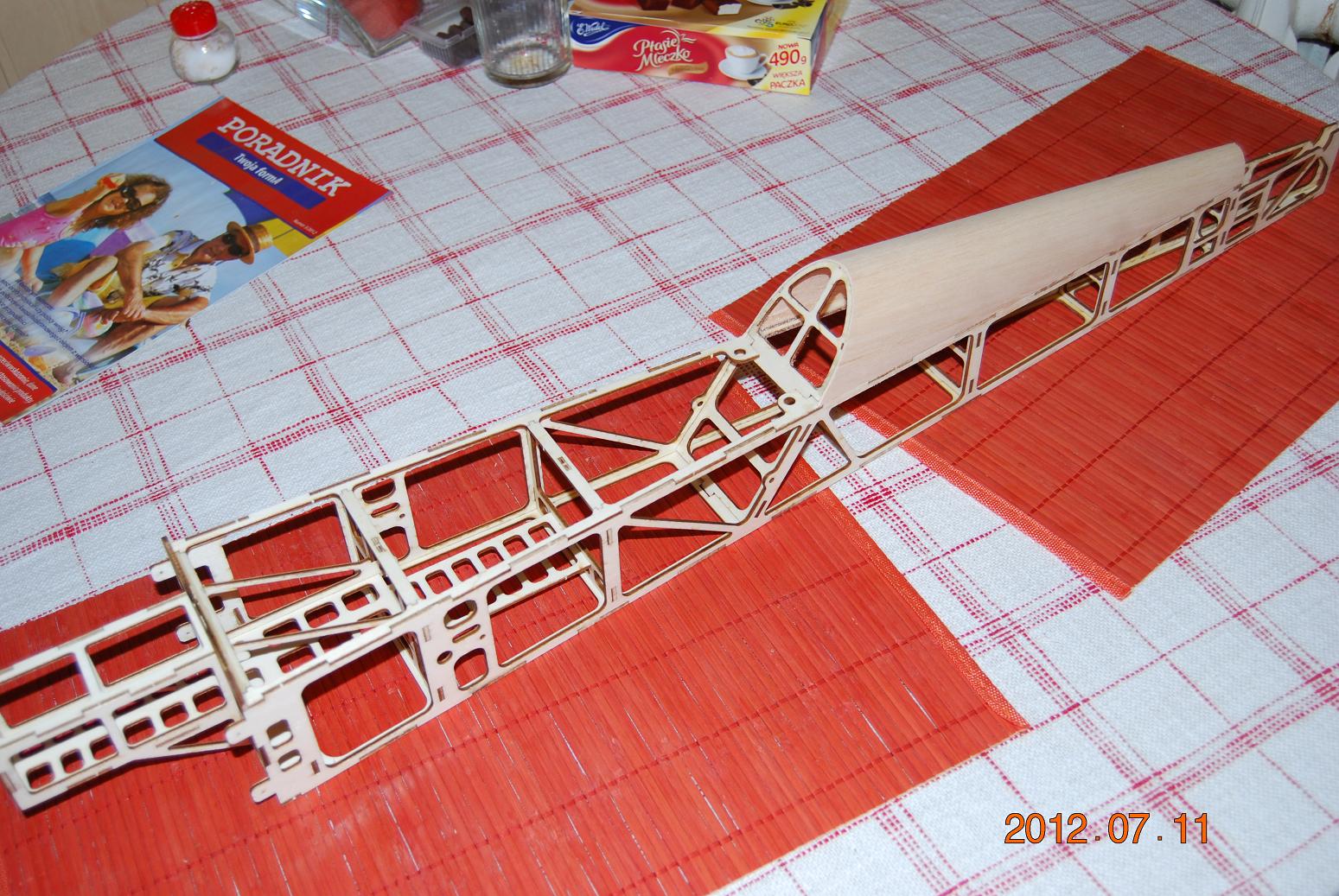

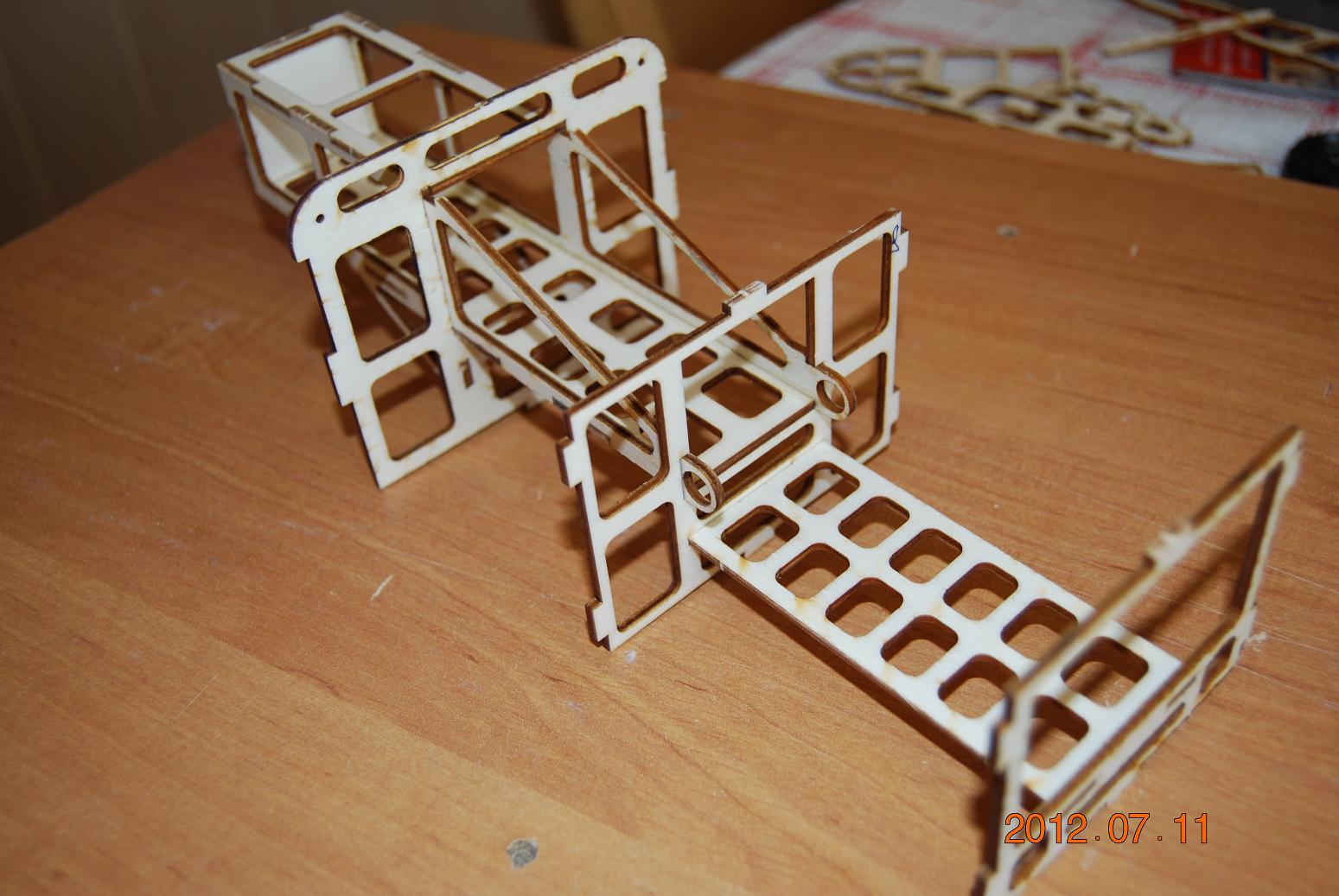

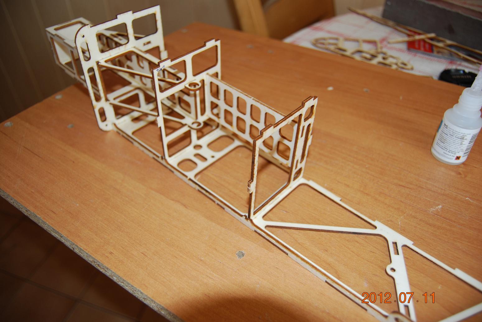

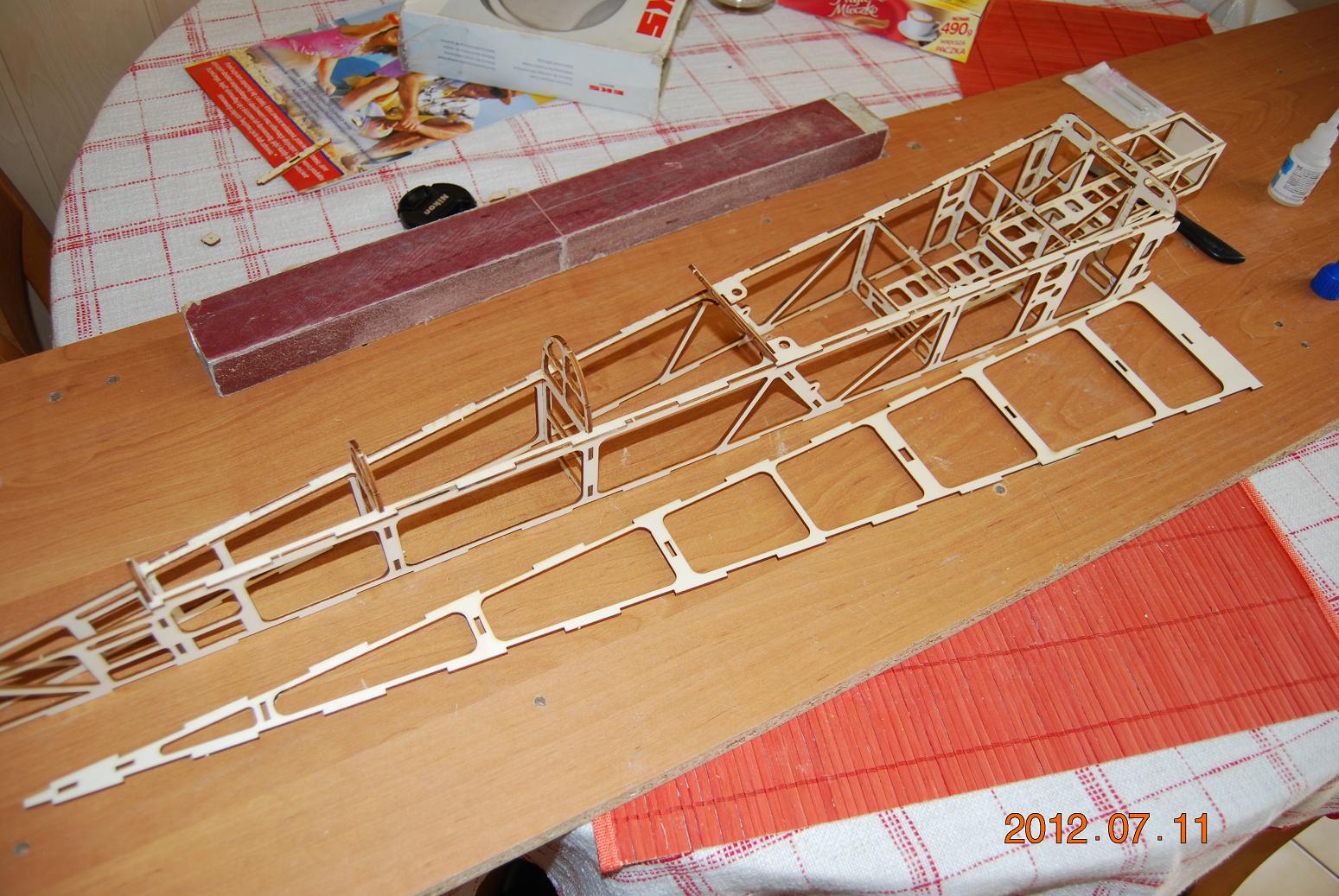

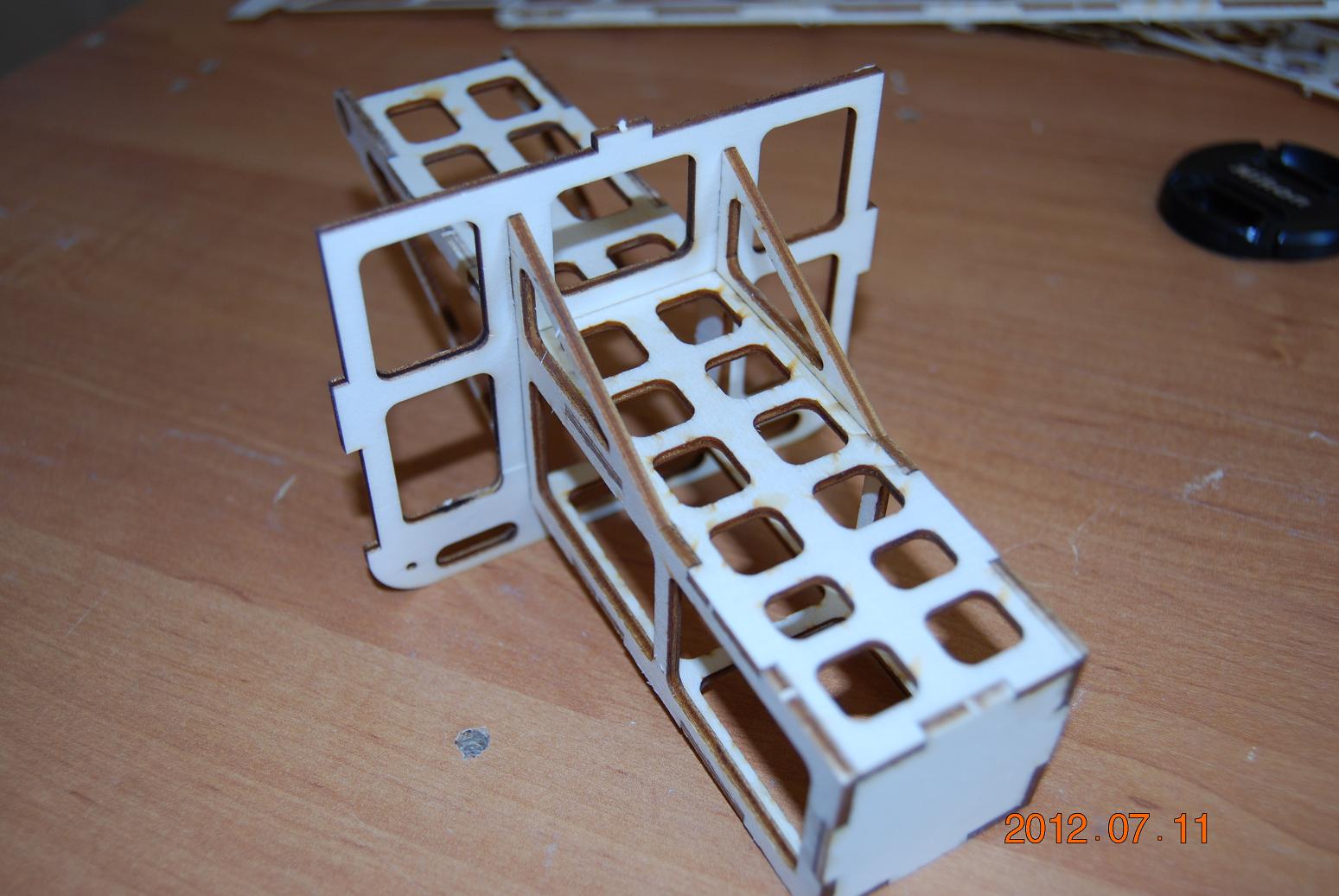

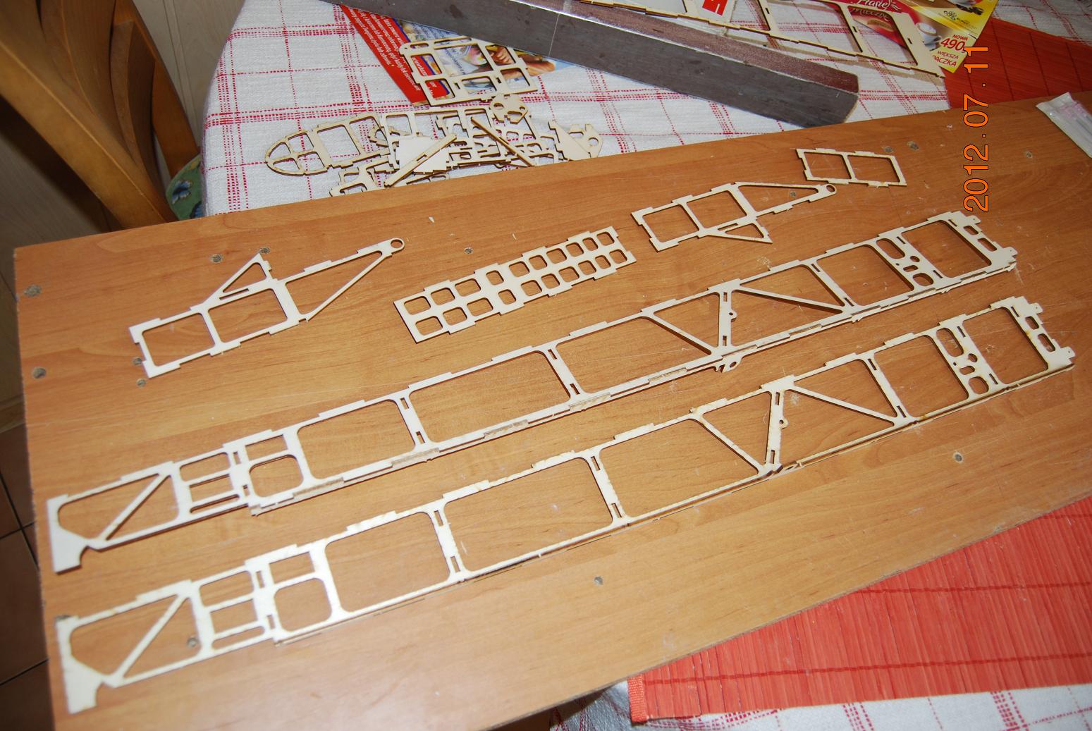

Post: 11 lip 2012, o 18:51

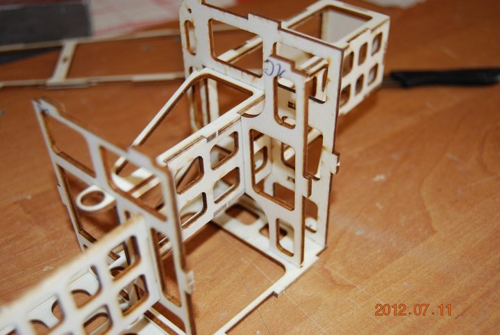

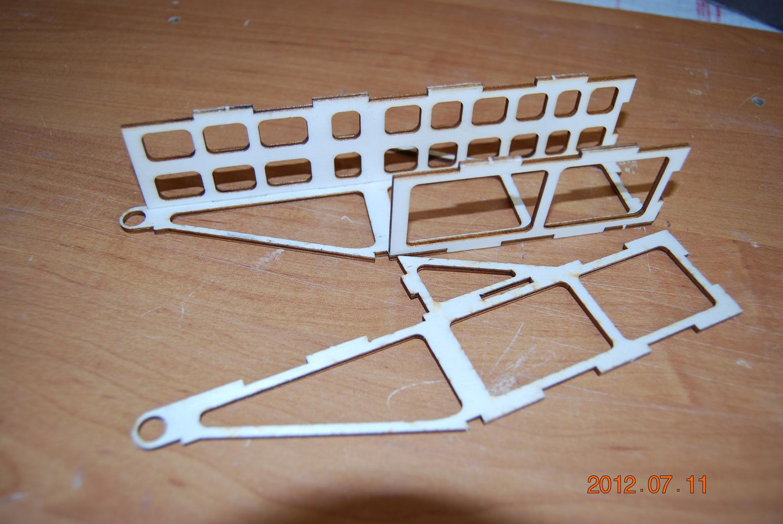

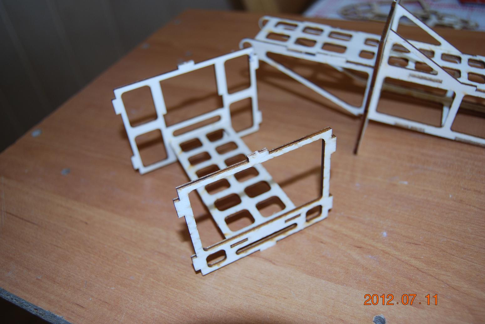

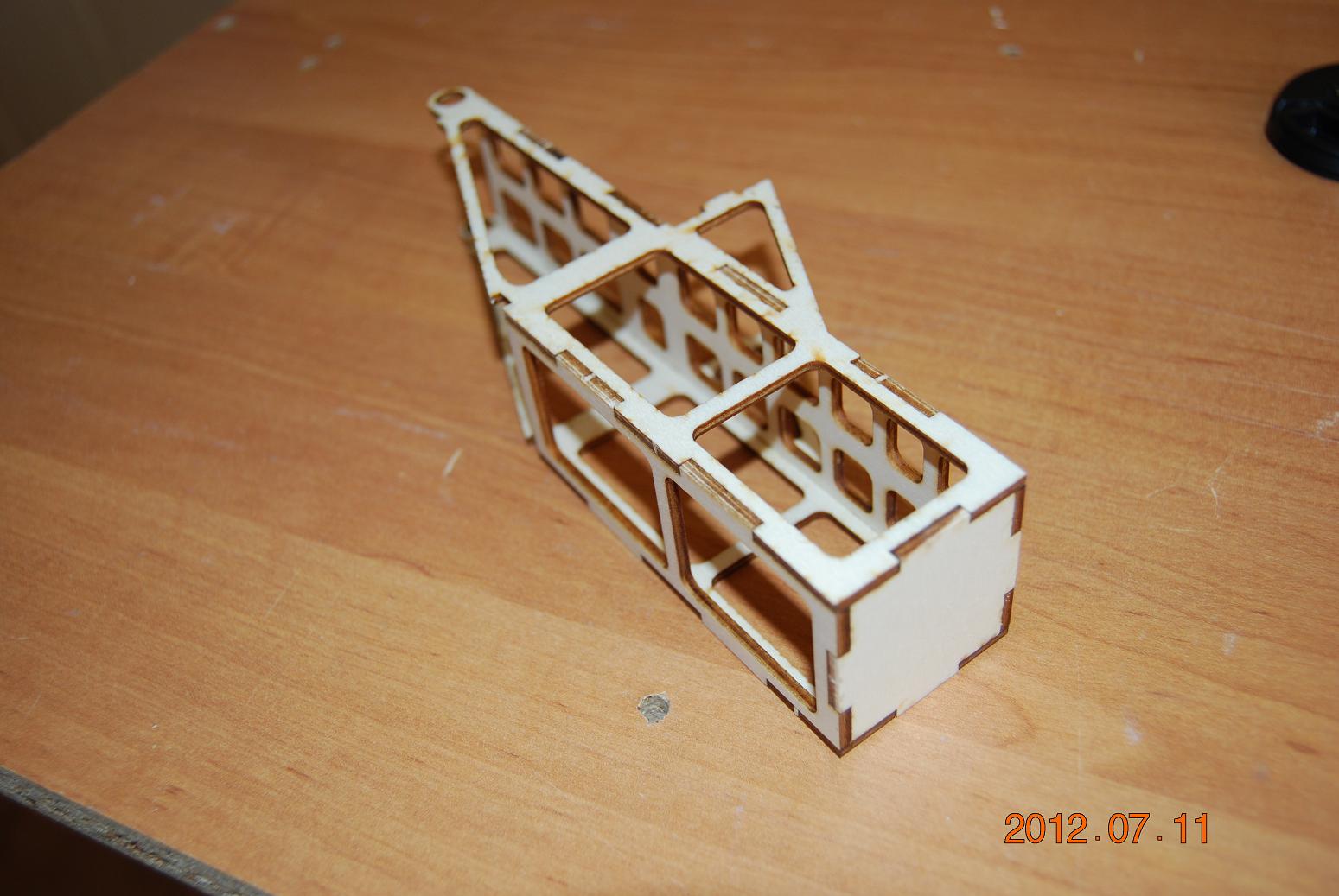

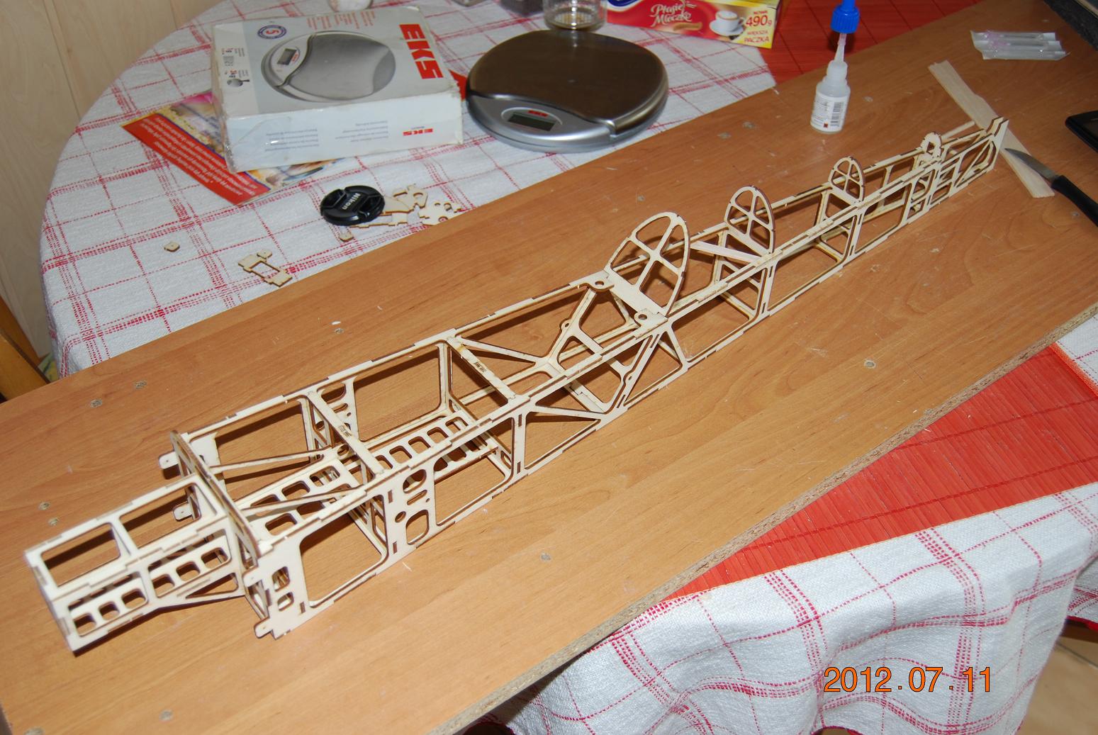

Dostałem dziś przesyłkę z wycinankami. Skleiłem próbny kadłub. Wszystkie sklejkowe elementy modelu ważą 90g. Reszta to balsa. Kadłub z ostatniego zdjęcia waży 96g.
