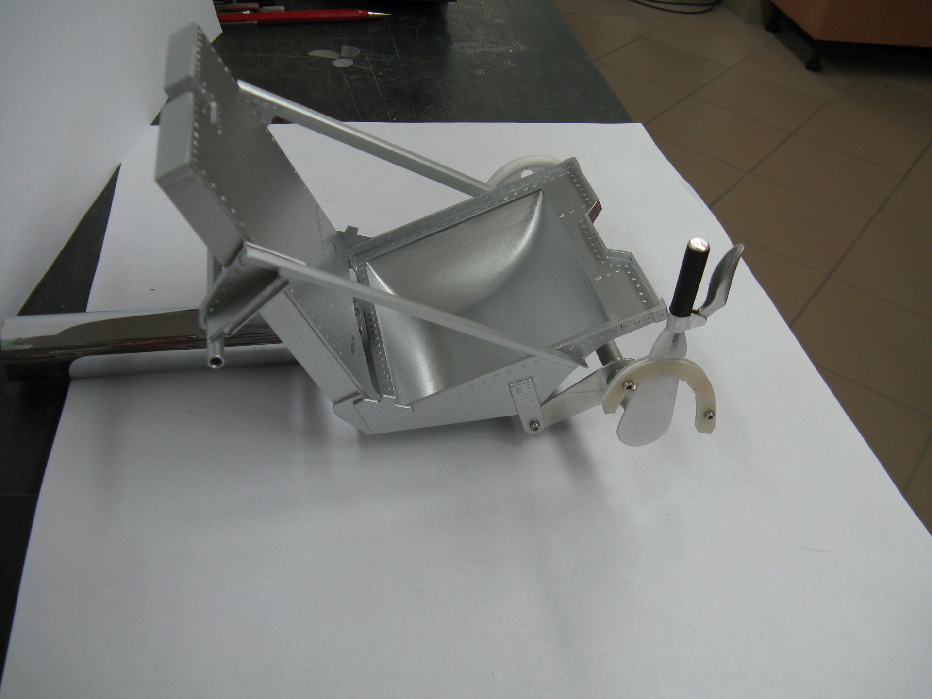

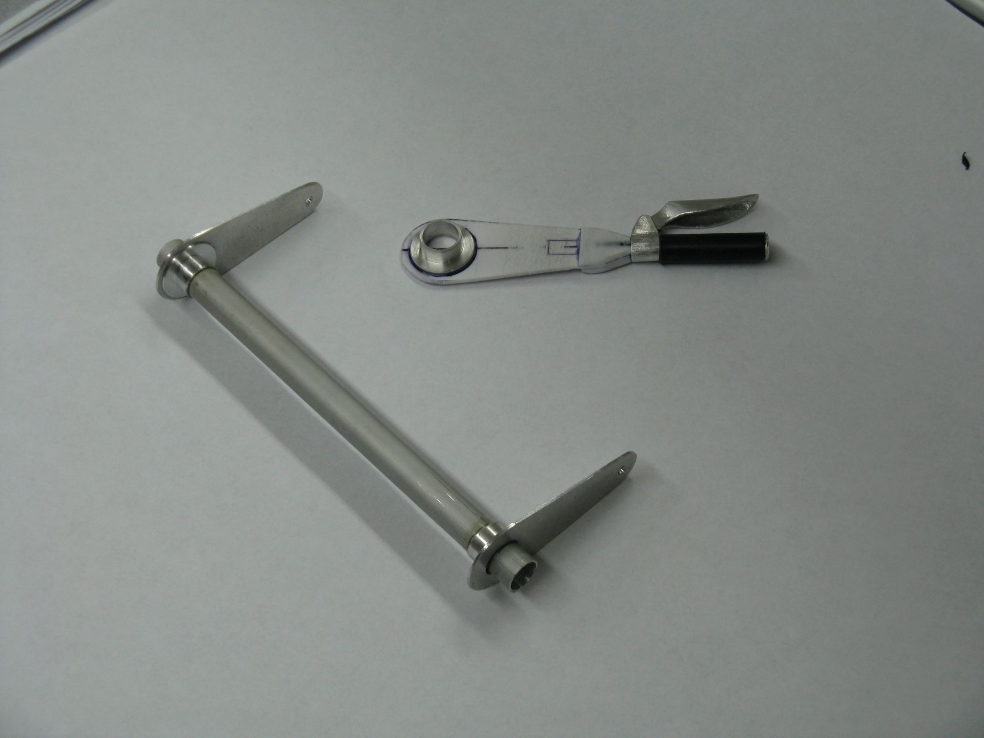

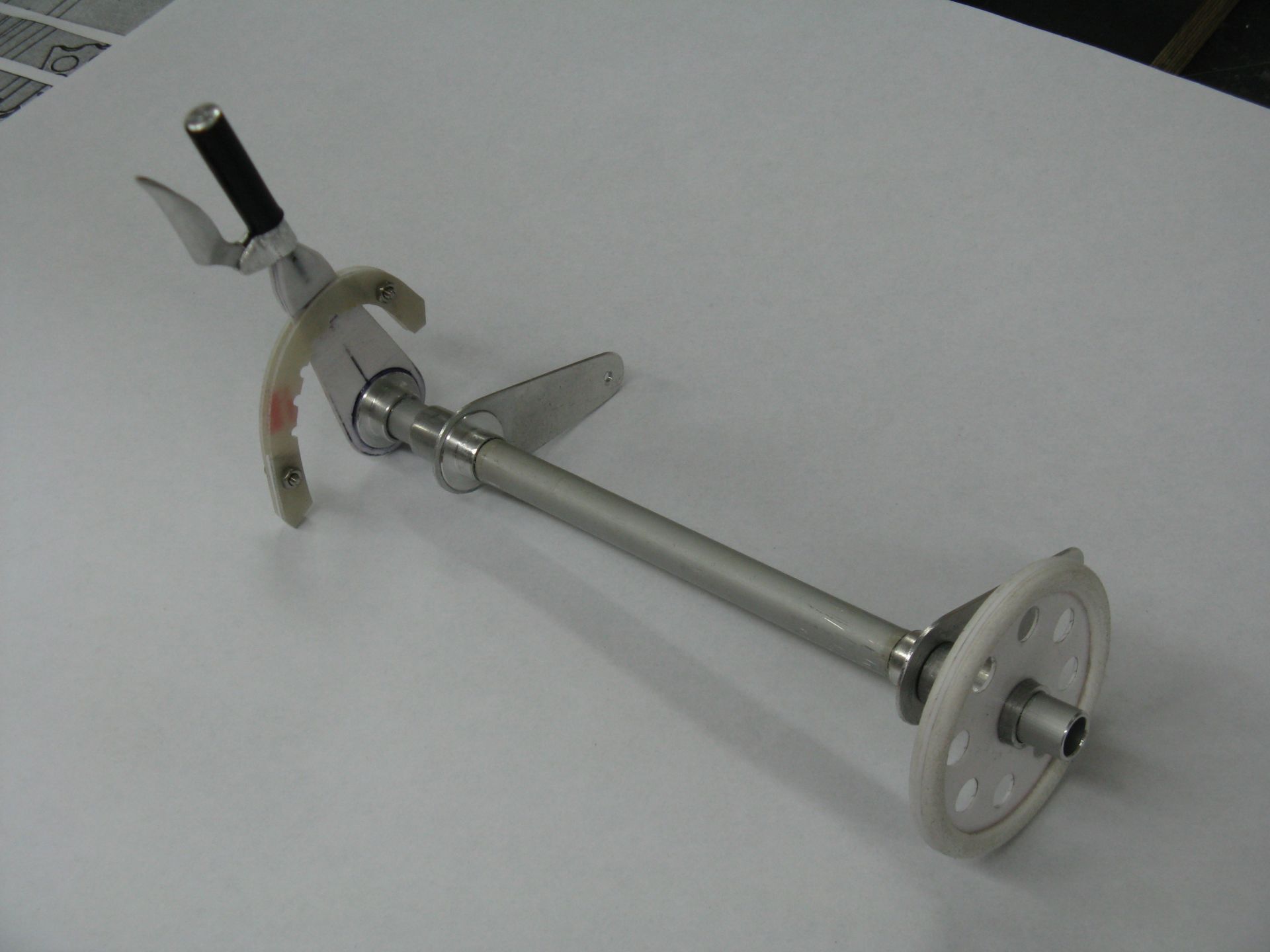

Mechanizm regulacji wysokości fotela pilota.
f9.jpg [ 140.35 KiB | Przeglądany 13029 razy ]
f10.jpg [ 147.88 KiB | Przeglądany 13029 razy ]
f11.jpg [ 172.76 KiB | Przeglądany 13029 razy ]

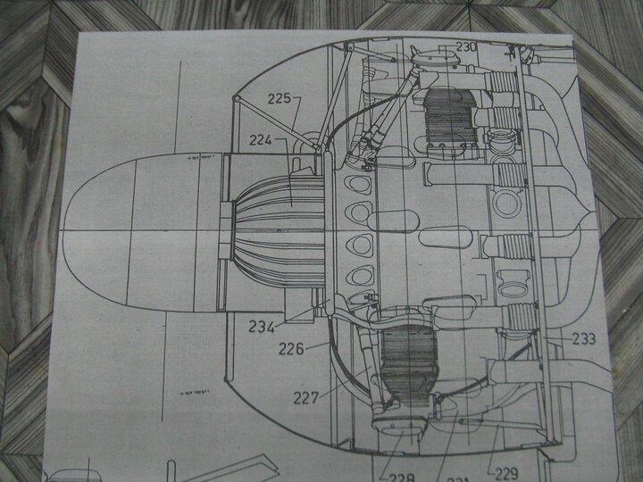

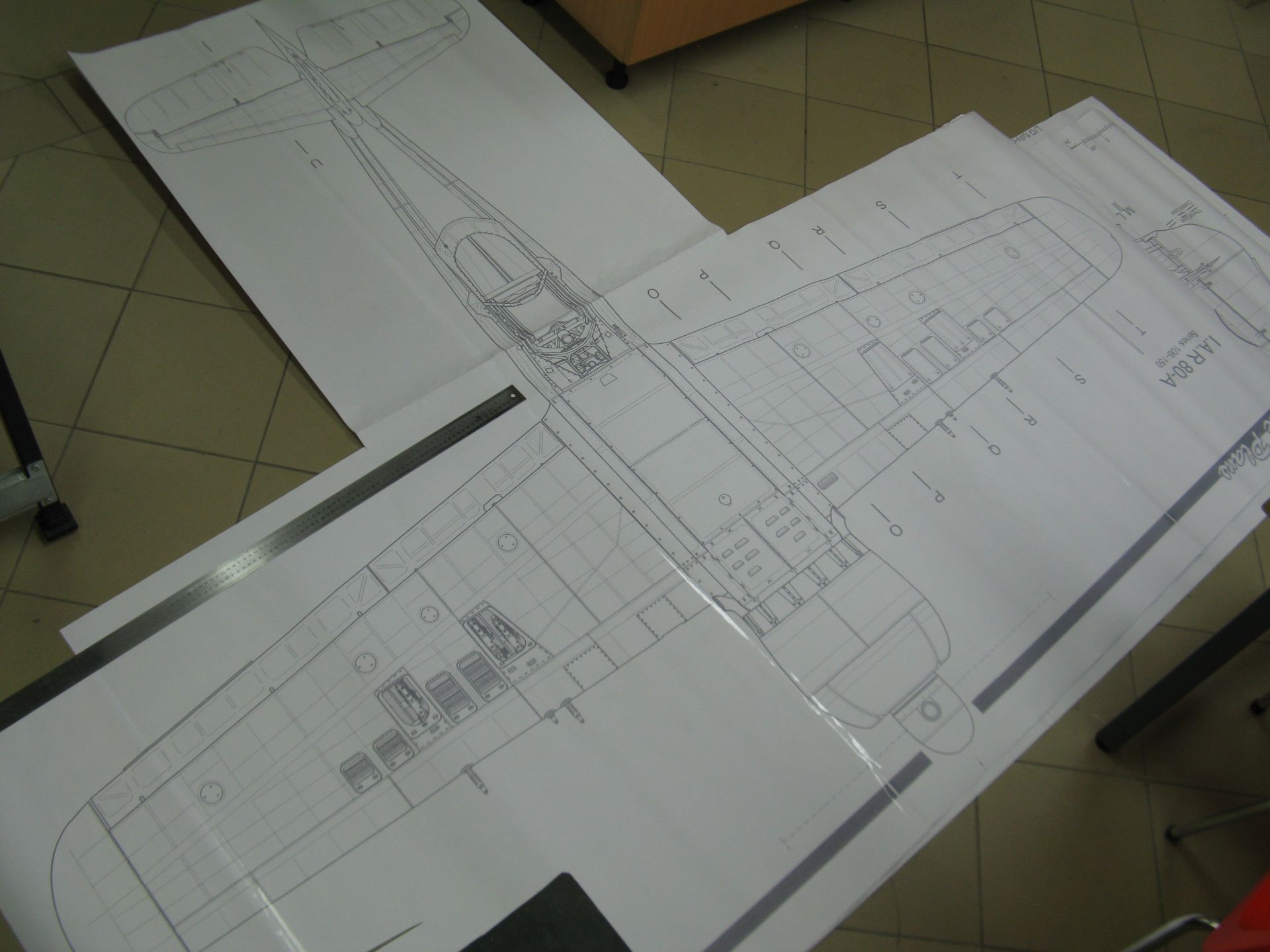

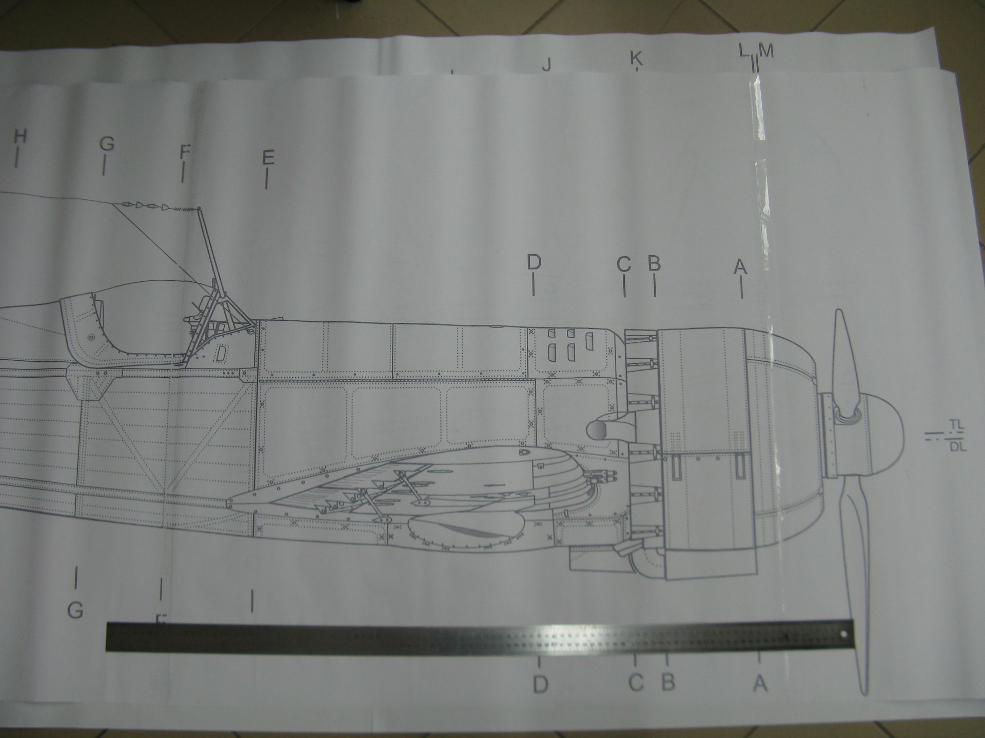

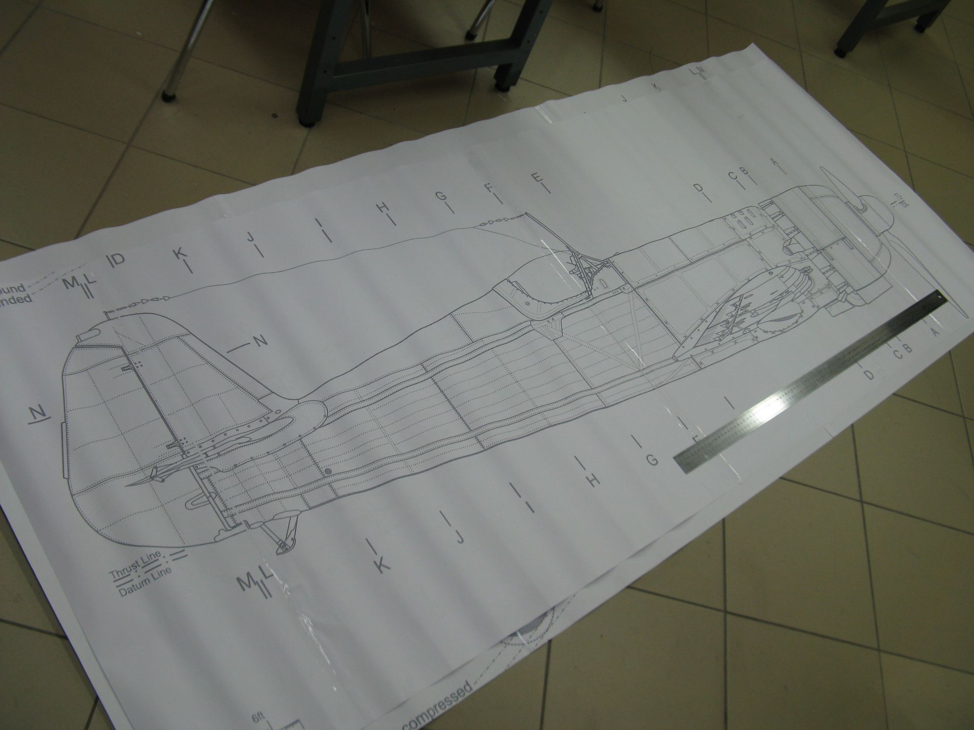

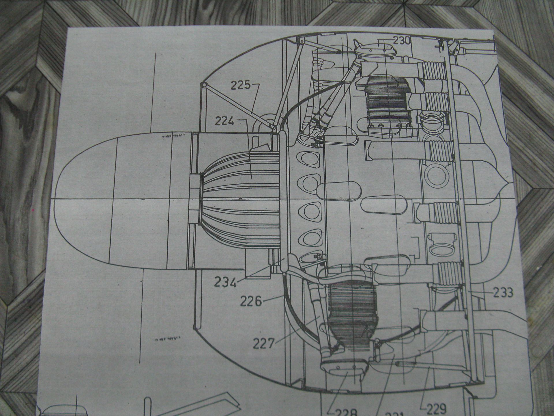

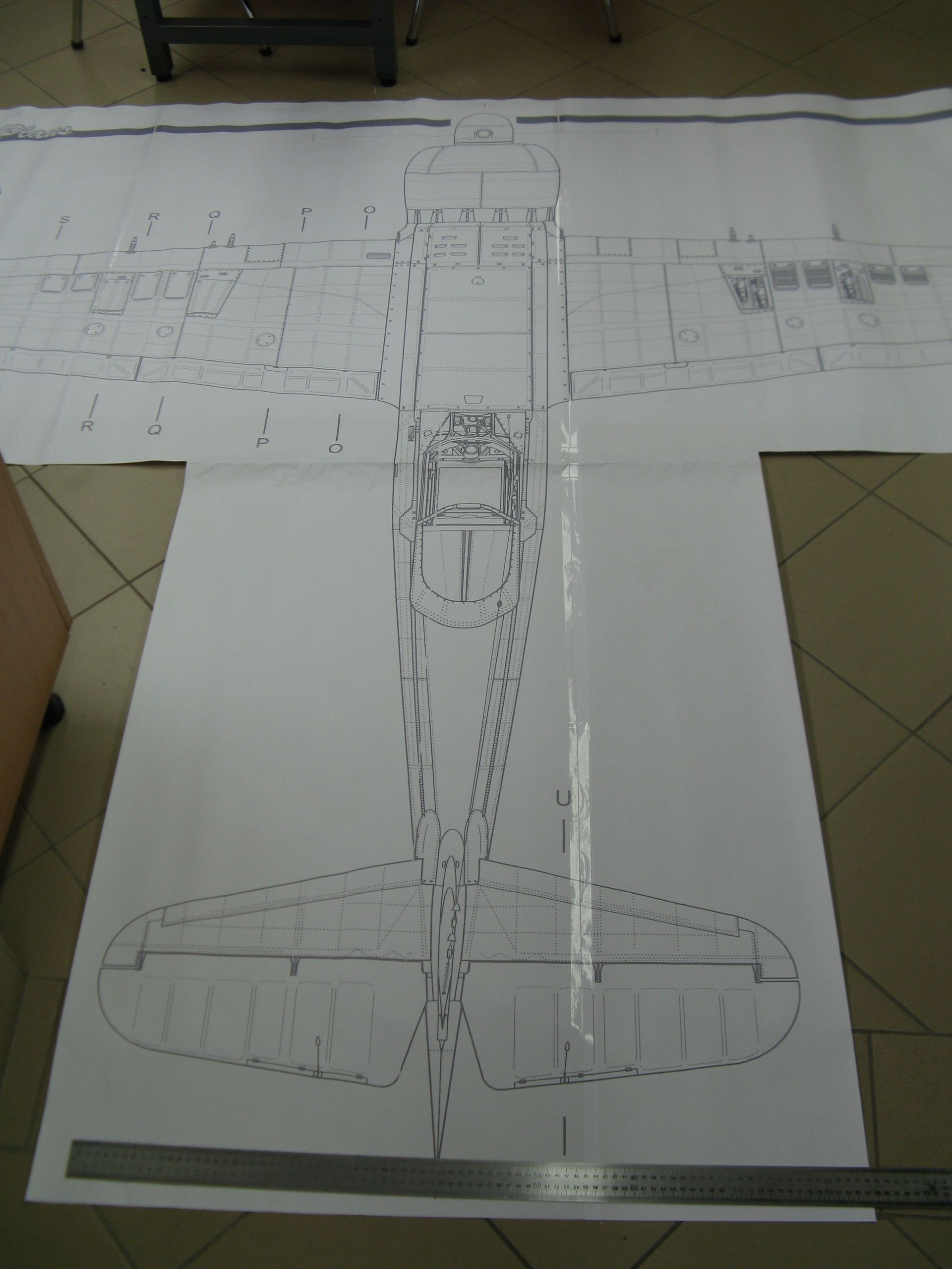

Plany powiększone do odpowiedniego rozmiaru.
Przy skali 1:4,37 wymiary modelu:
rozpiętość - 2400mm
długość - 2050mm

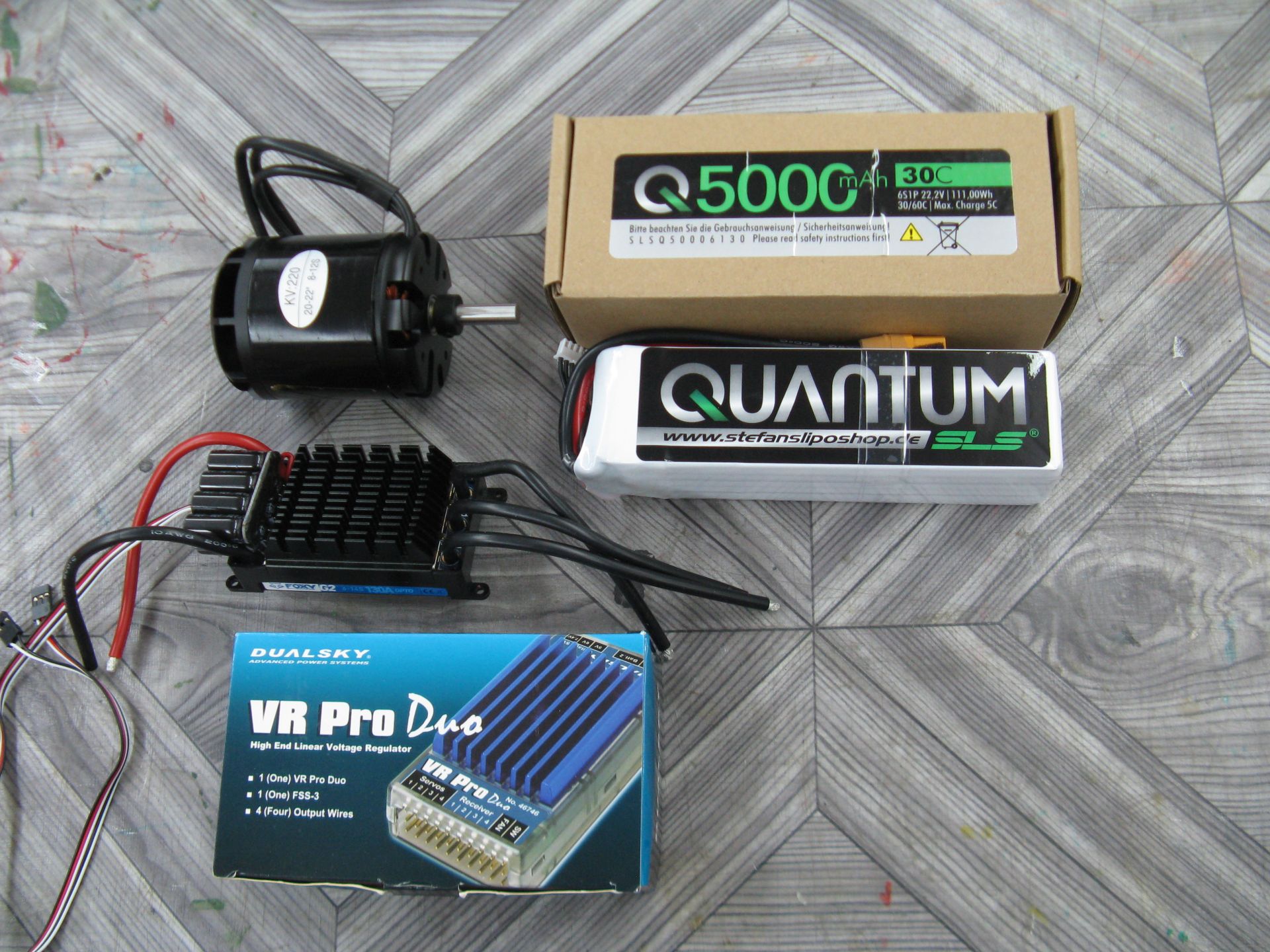

Do napędu mam zamiar użyć silnika Emax GT 5345 kV220 i zasilanie 12S (2x6)
Ciężar tego napędu:
silnik - 850g
reg. ESC Foxy 130A -221g
pakiet 6S -680g
i80 1.jpg [ 191.18 KiB | Przeglądany 12988 razy ]
i80 2.jpg [ 209.45 KiB | Przeglądany 12988 razy ]
i80 3.jpg [ 211.21 KiB | Przeglądany 12988 razy ]
i80 4.jpg [ 369.74 KiB | Przeglądany 12988 razy ]
i80 5.jpg [ 430.44 KiB | Przeglądany 12988 razy ]

kesto pisze:
rozpiętość - 2400mm
długość - 2050mm
Ciężar tego napędu:
silnik - 850g
pakiet 6S -680g
"Ło matko!" :shock: Jakie to będzie wielkie! Jaki będzie miał przewidywany ciężar do lotu? Ile będzie tego latania na tych pakietach?
Post: 24 paź 2023, o 16:35
Posty: 504
Lokalizacja: Ełk
Jeszcze nie wiem ile to będzie ważyło, ale mam zamiar zmieścić się w okolicach 8-9kg.
Pakiet powinien zapewnić lot w granicach 10minut.
Jeśli chodzi o wielkość, to mój kolega zapytał - czemu on taki mały? :lol:

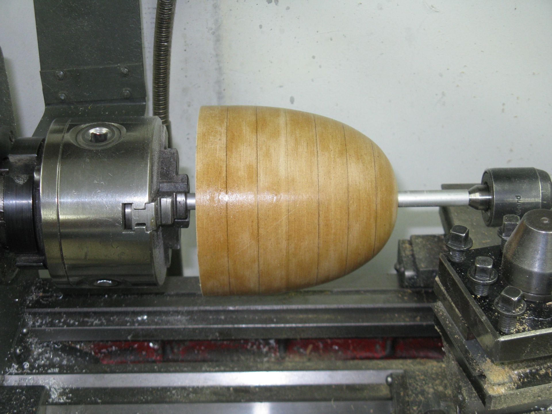

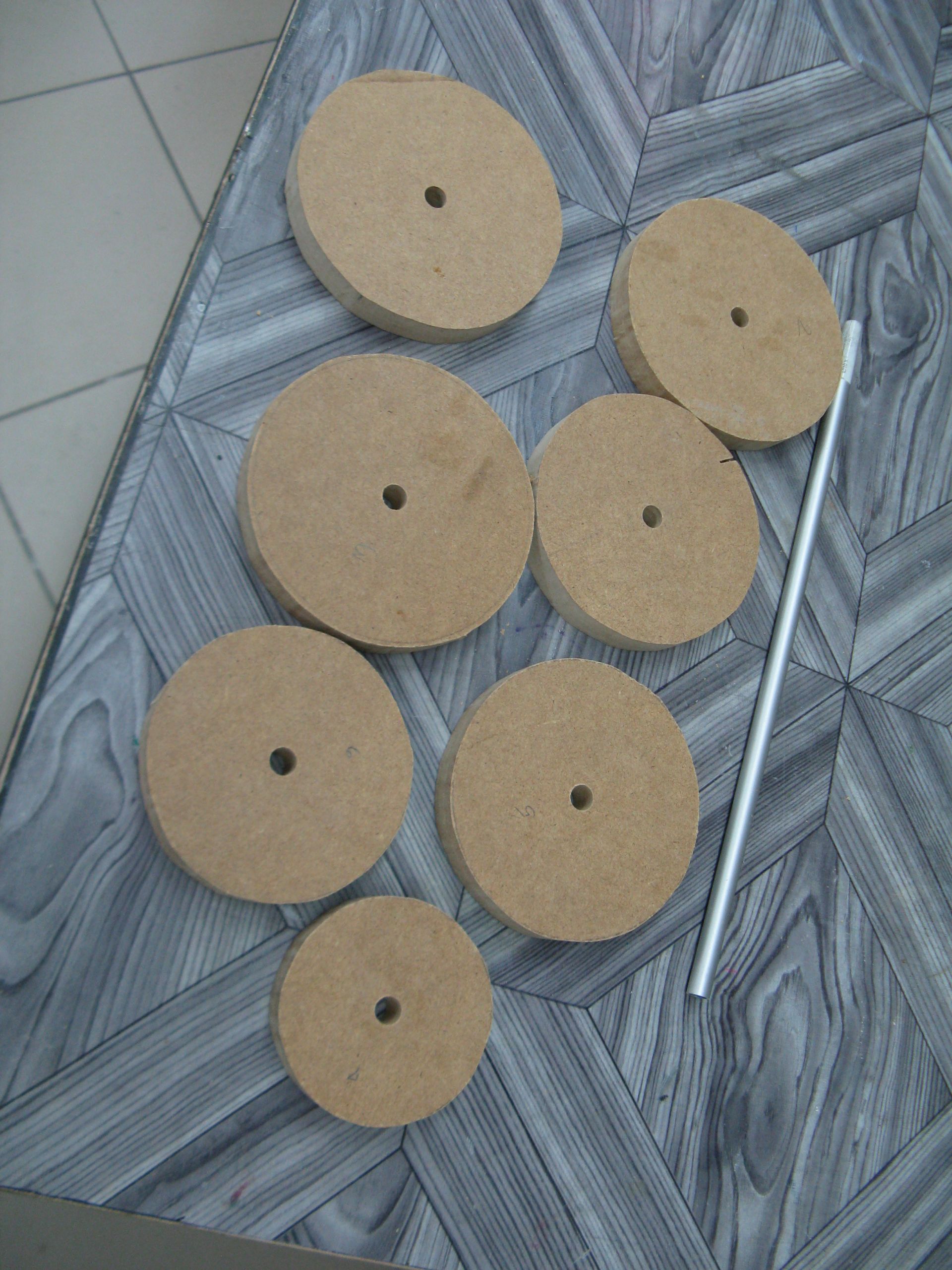

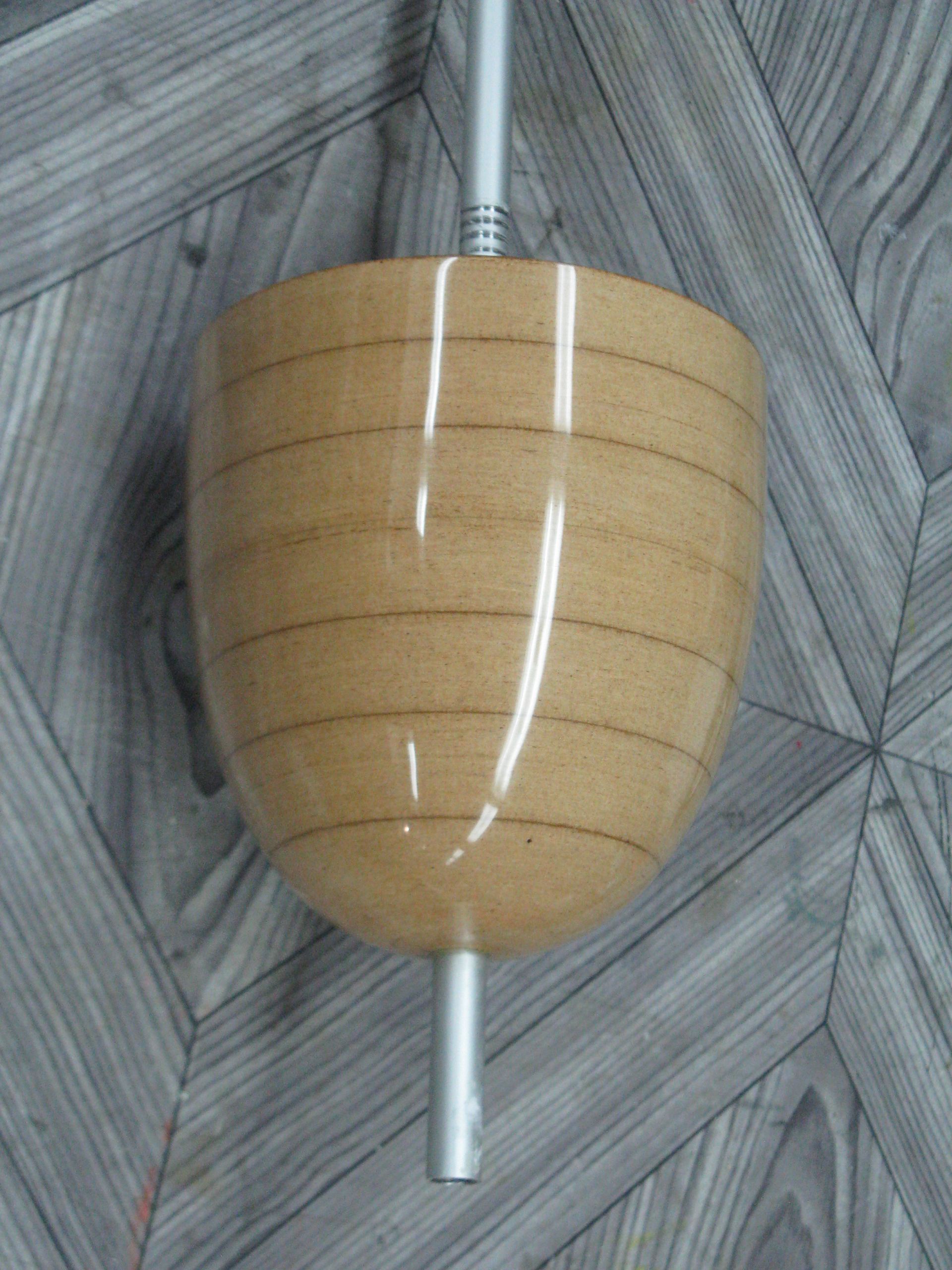

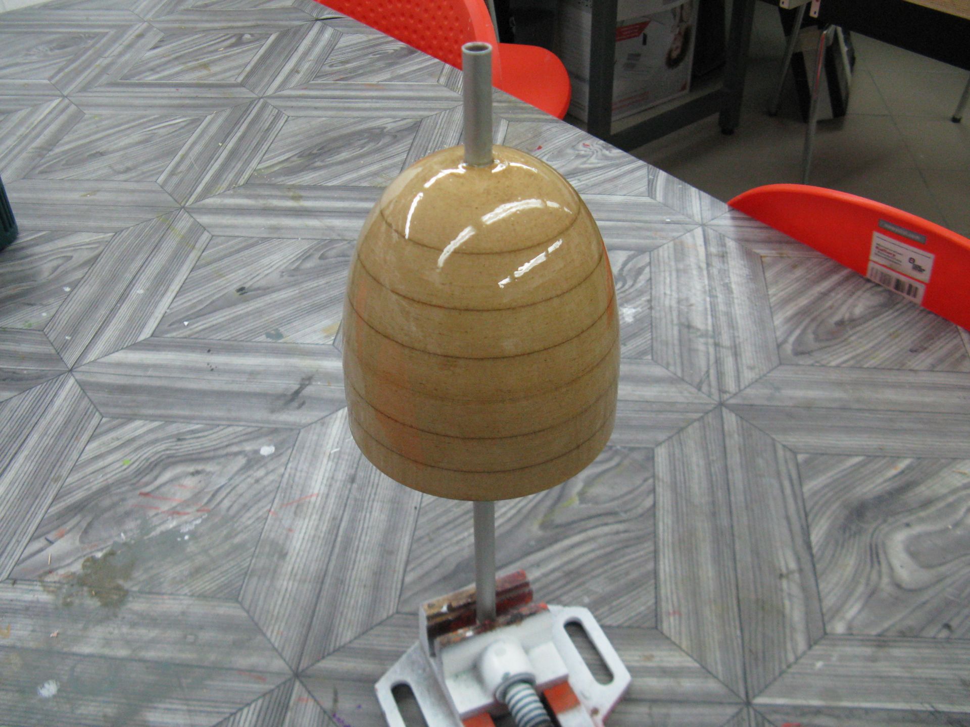

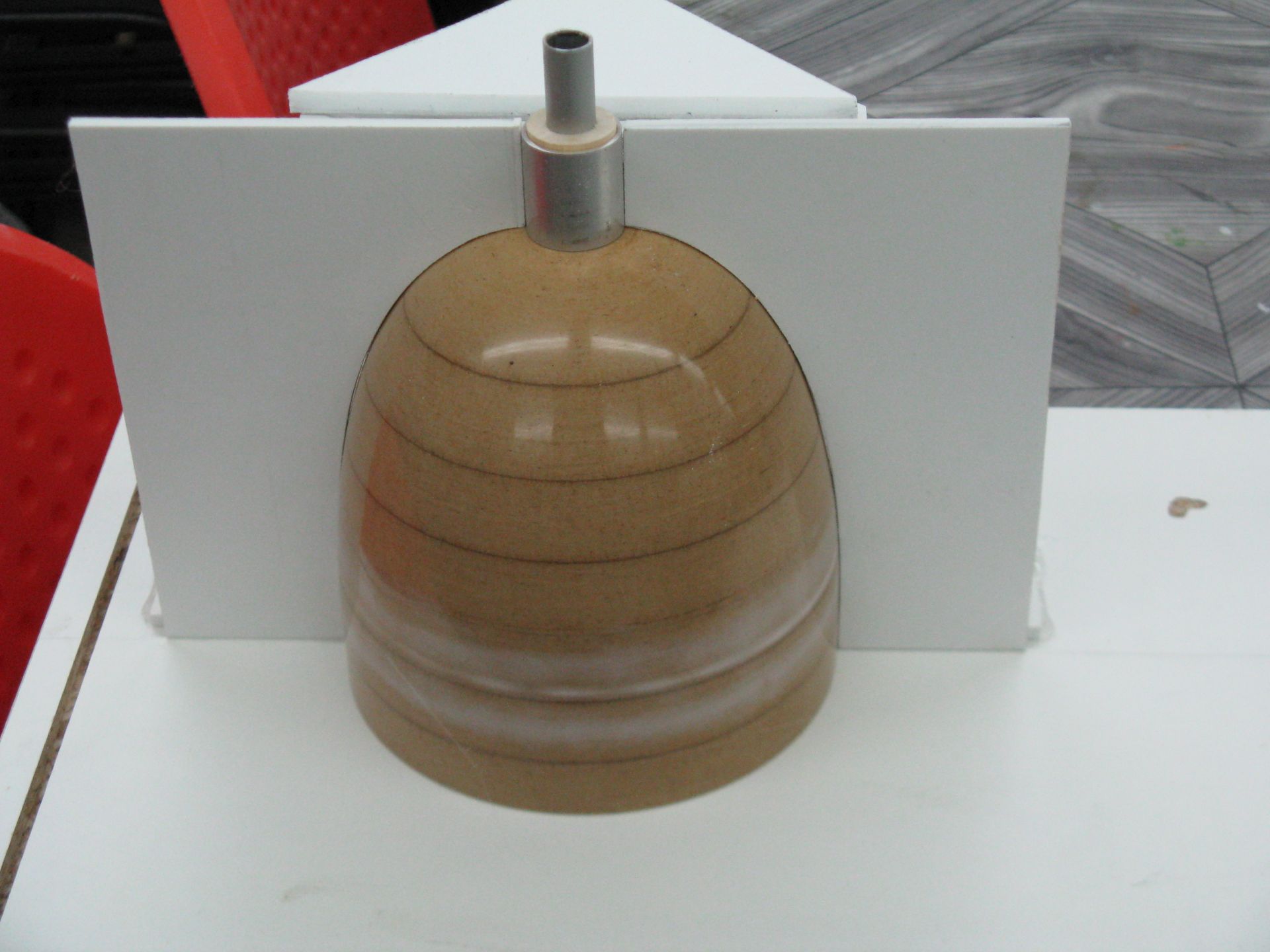

Wstępne prace nad kopytem kołpaka śmigła.
i80 9.jpg [ 381.76 KiB | Przeglądany 12728 razy ]
i80 6.jpg [ 612.96 KiB | Przeglądany 12728 razy ]
i80 7.jpg [ 301.69 KiB | Przeglądany 12728 razy ]
i80 8.jpg [ 329.7 KiB | Przeglądany 12728 razy ]

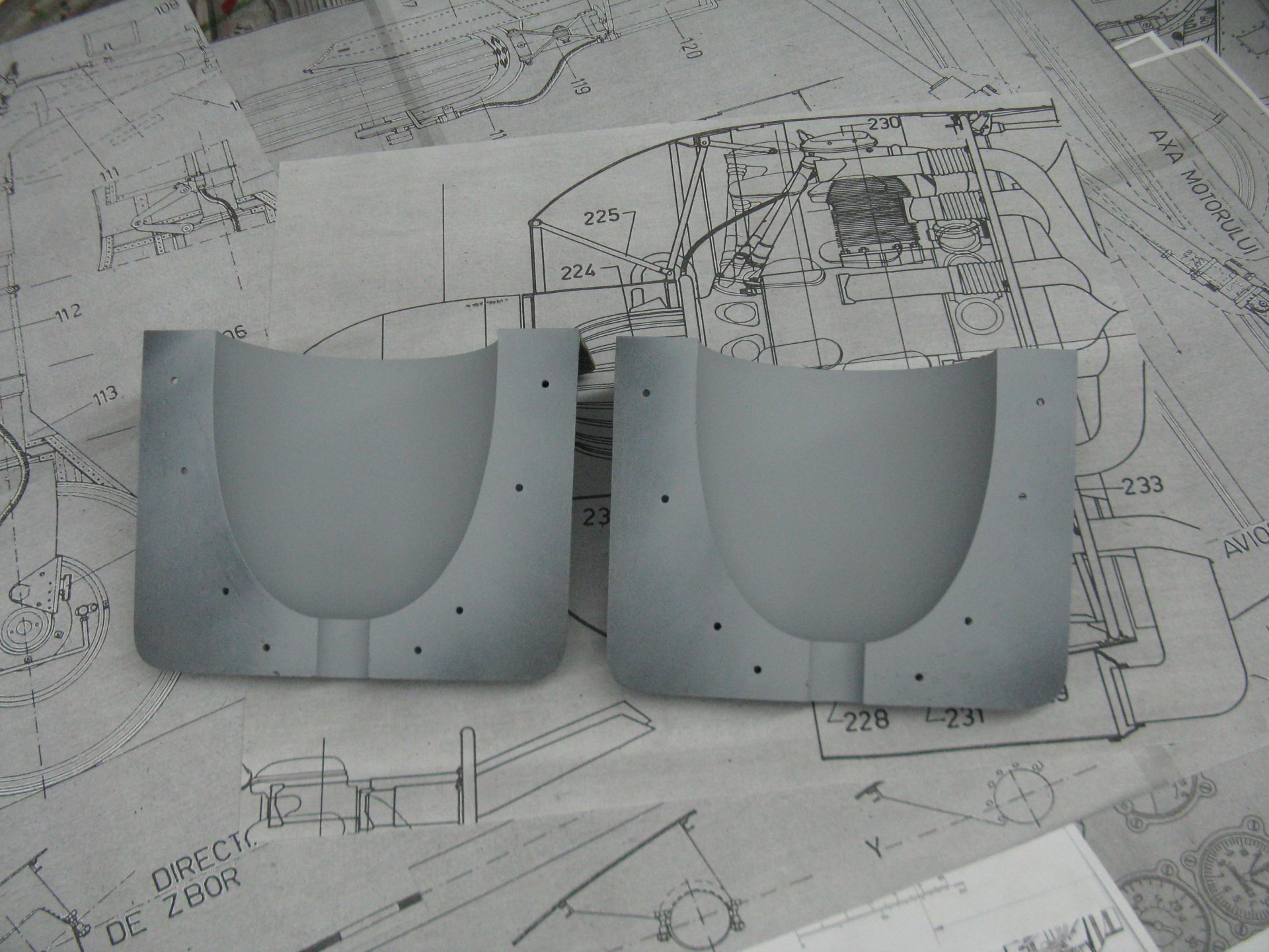

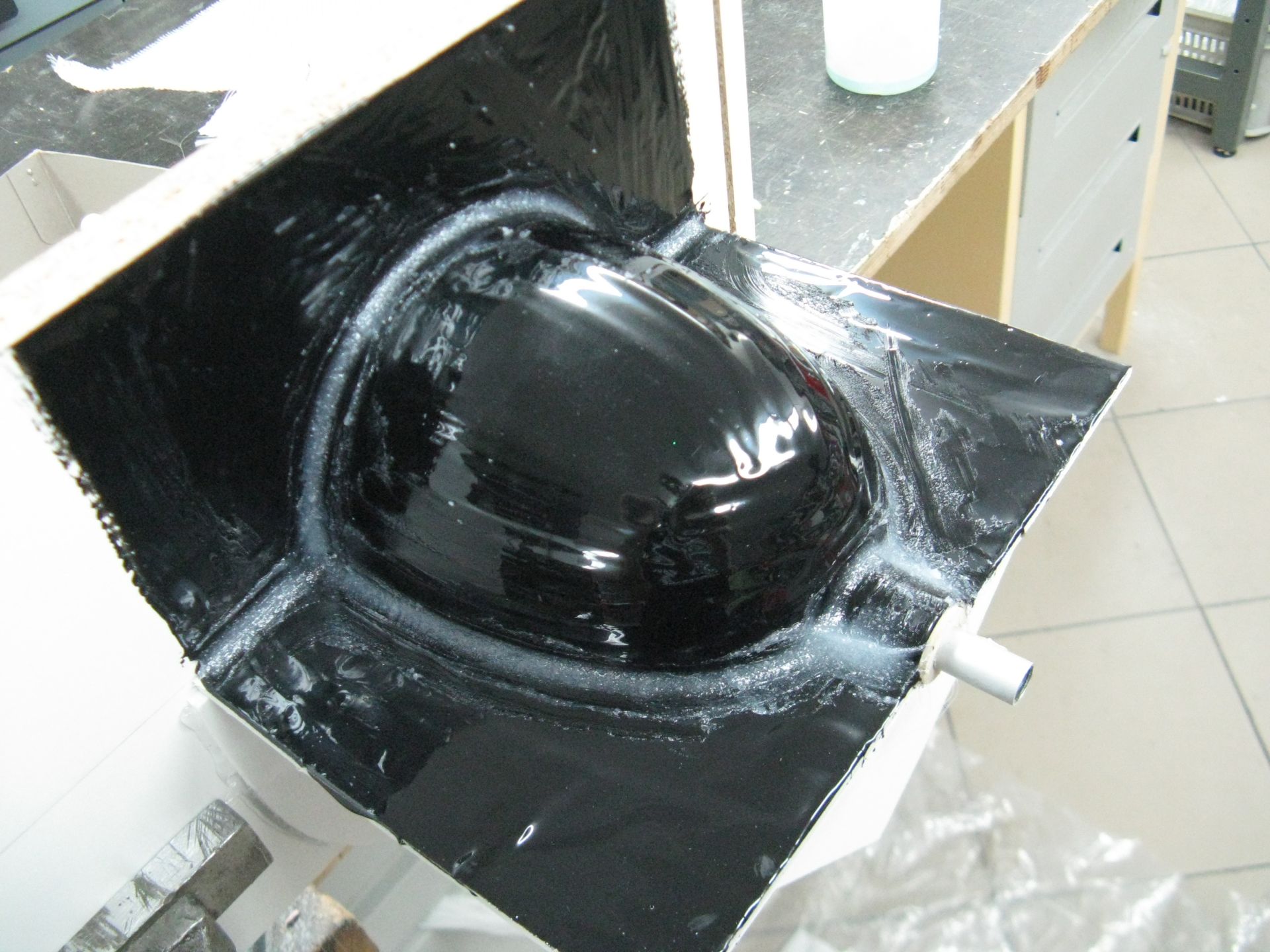

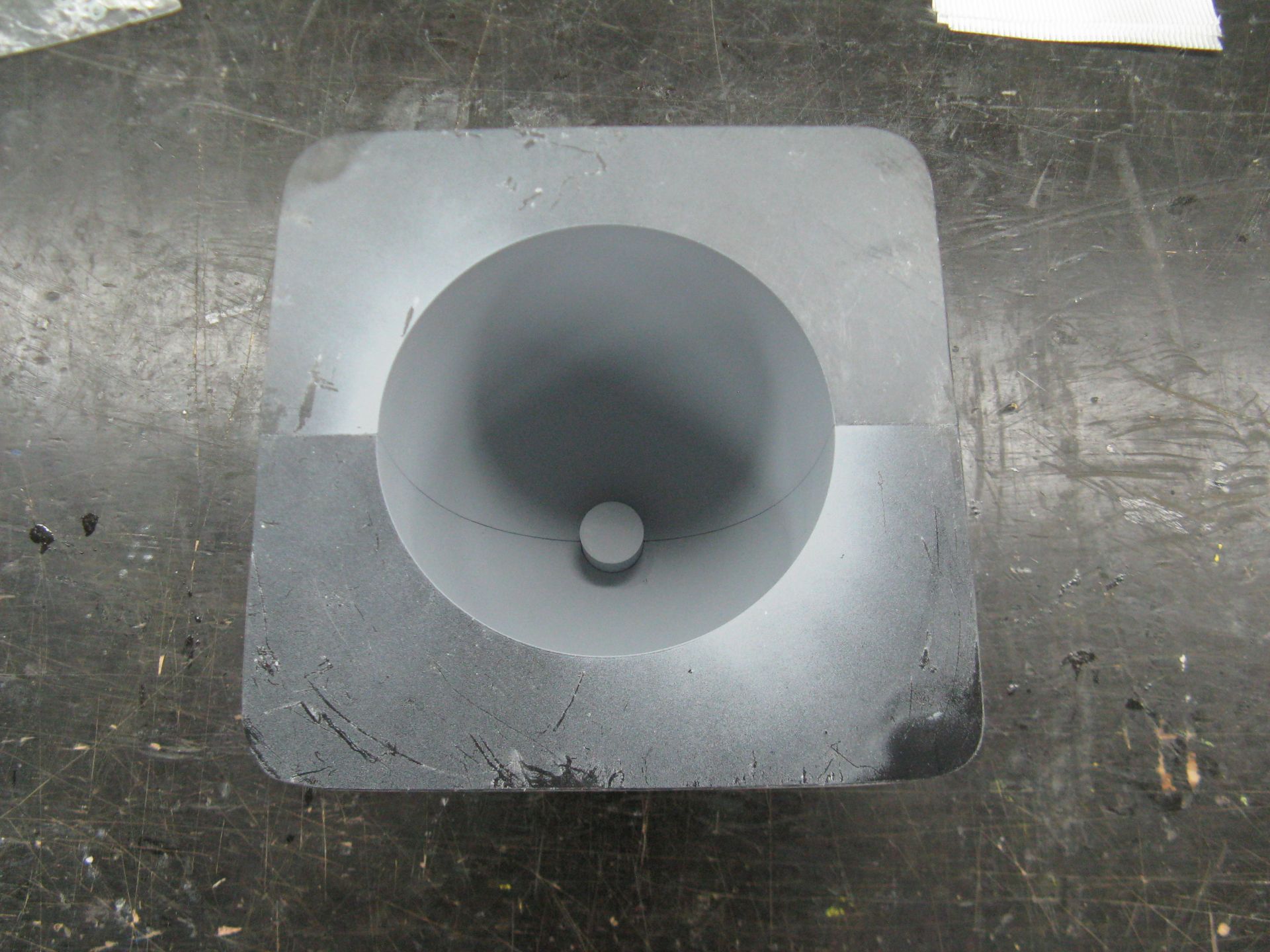

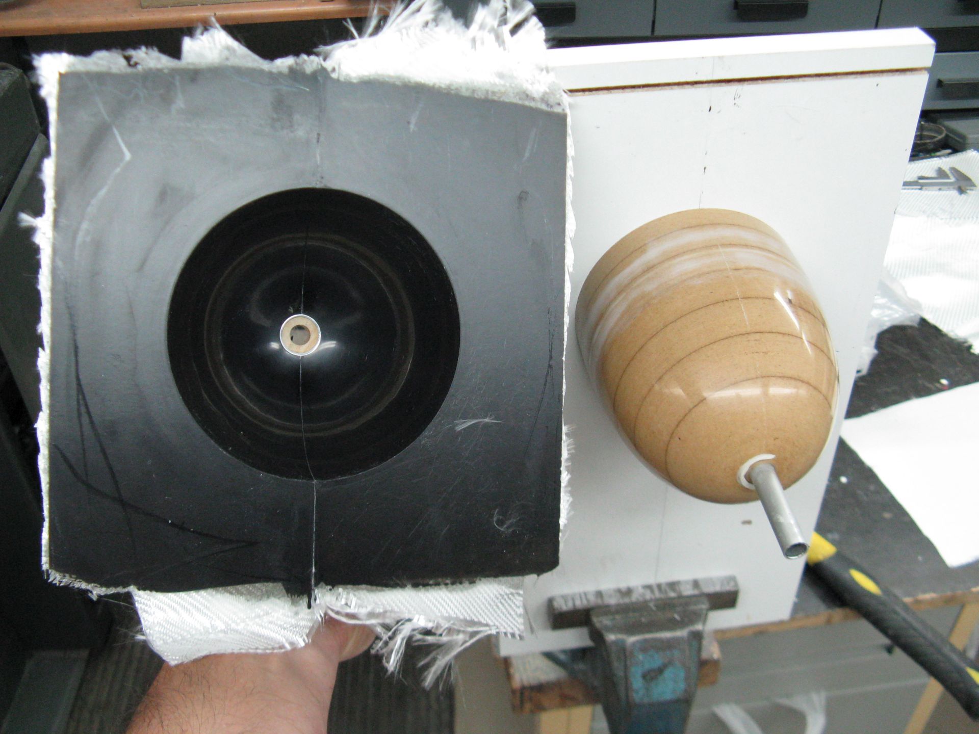

Powierzchnia kopyta obrobiona. Zakładanie połówki formy na kołpak.
i80 10.jpg [ 584.02 KiB | Przeglądany 12360 razy ]
i80 13.jpg [ 200.03 KiB | Przeglądany 12360 razy ]
i80 14.jpg [ 260.08 KiB | Przeglądany 12360 razy ]
i80 15.jpg [ 335.89 KiB | Przeglądany 12360 razy ]
i80 16.jpg [ 384.69 KiB | Przeglądany 12360 razy ]

Druga połówka założona.
i80 17.jpg [ 355.5 KiB | Przeglądany 12332 razy ]

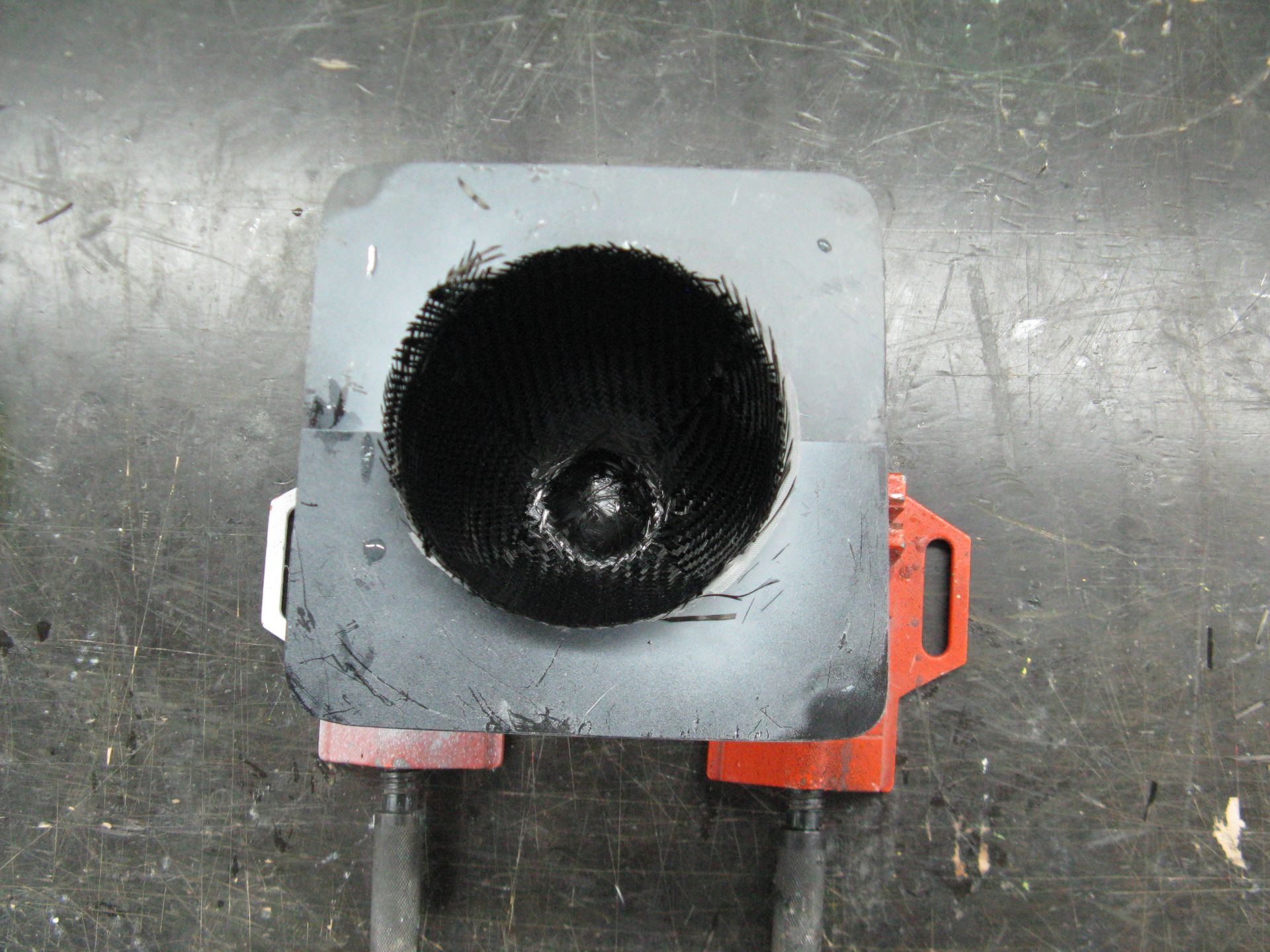

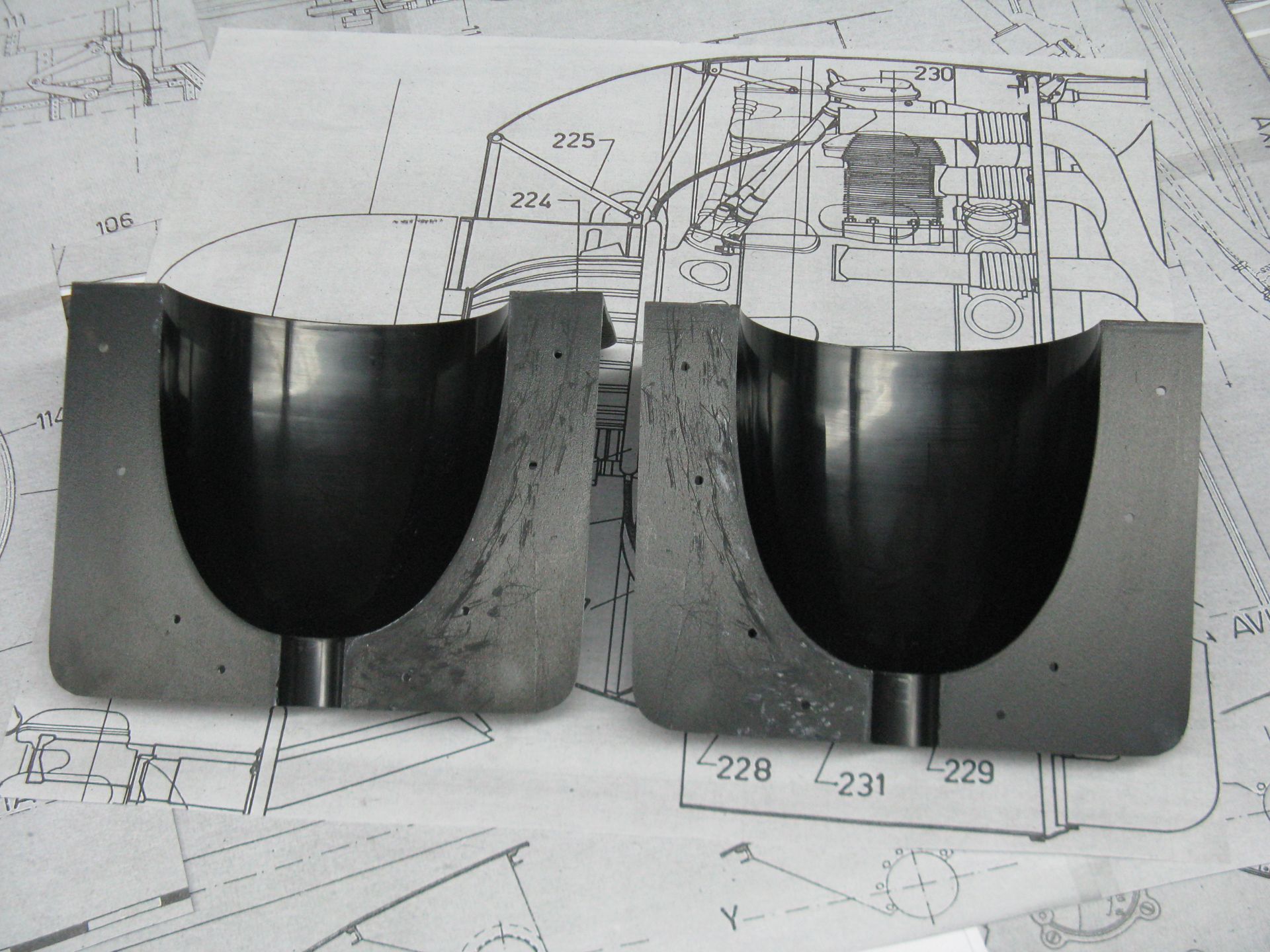

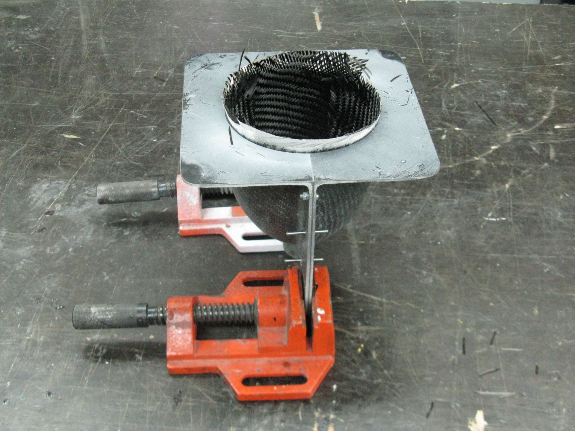

Post: 2 lis 2023, o 10:25
Posty: 504
Lokalizacja: Ełk
odformowało się
i80 19.jpg [ 357.91 KiB | Przeglądany 12254 razy ]
i80 18.jpg [ 285.7 KiB | Przeglądany 12254 razy ]

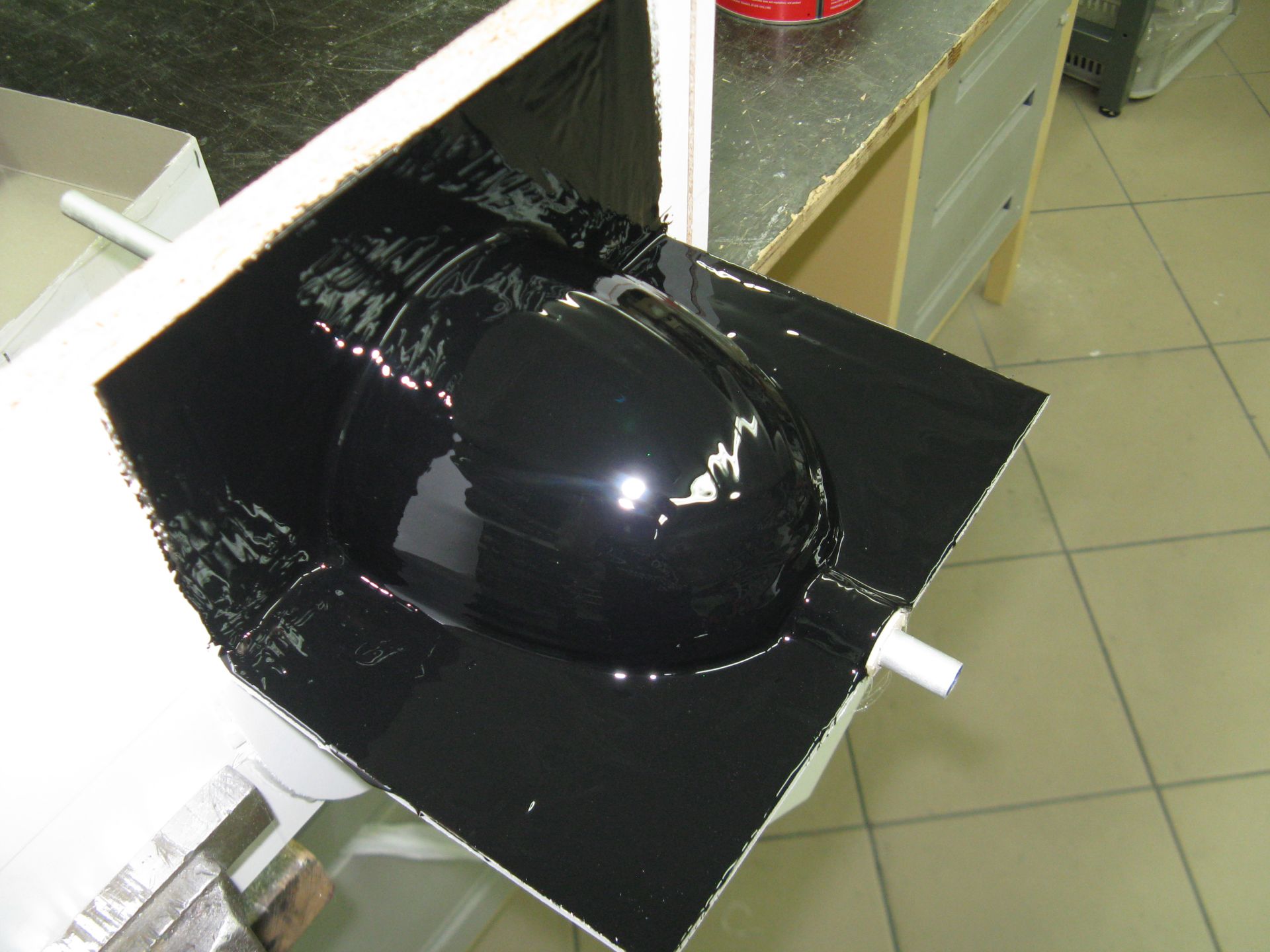

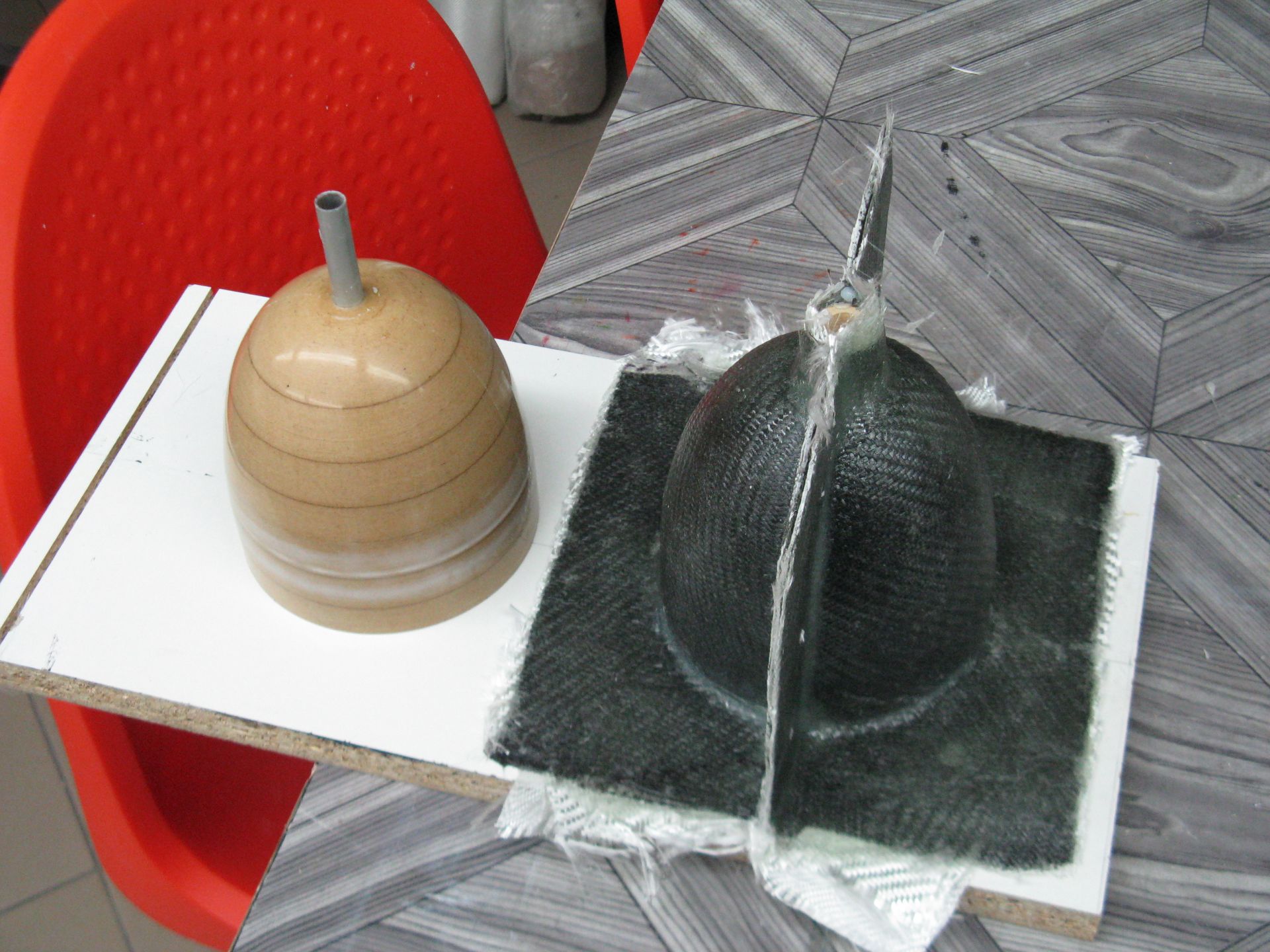

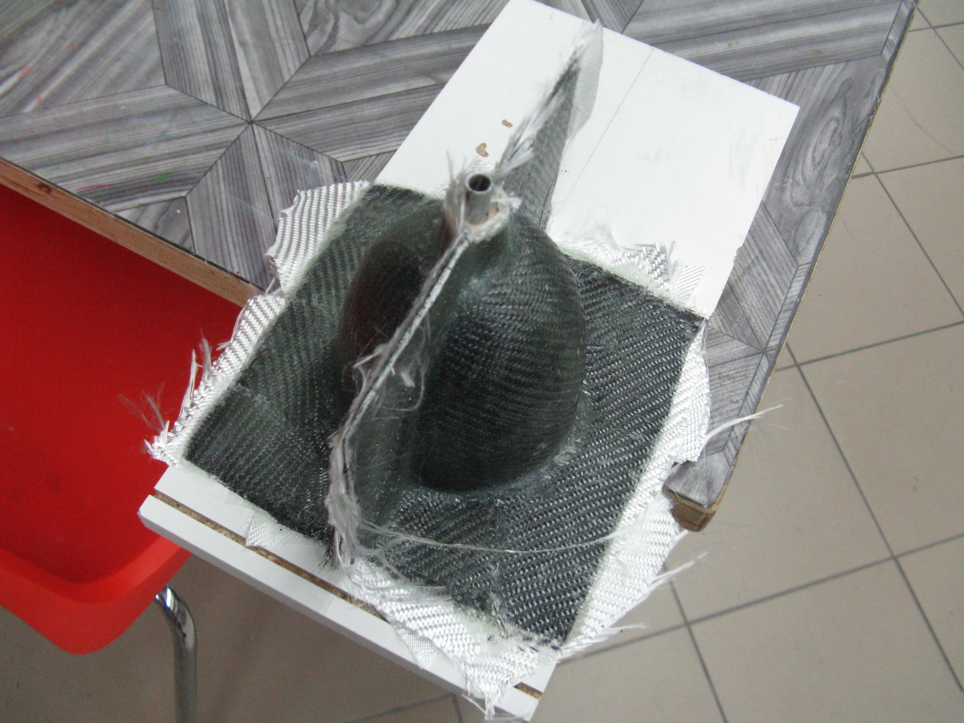

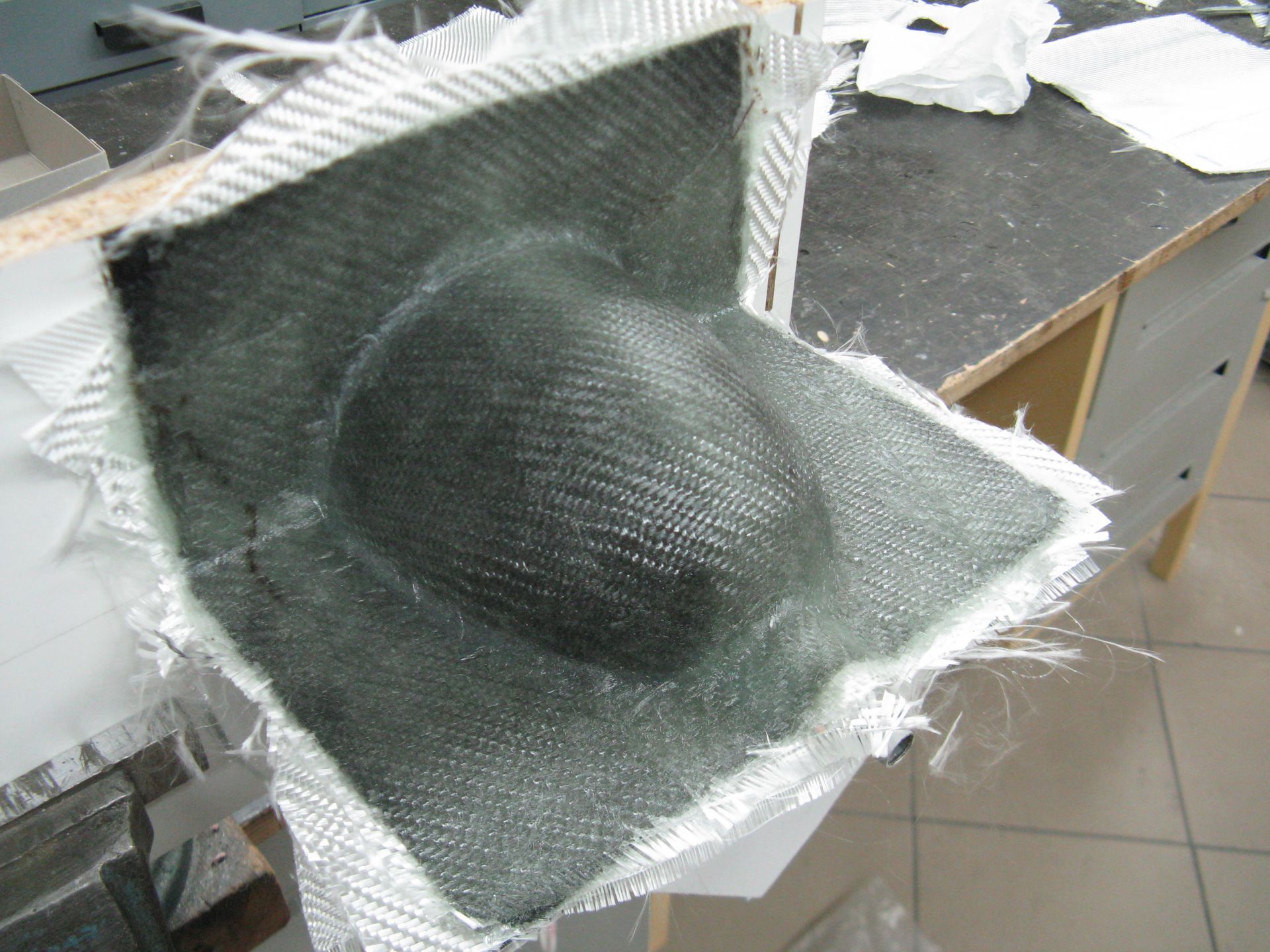

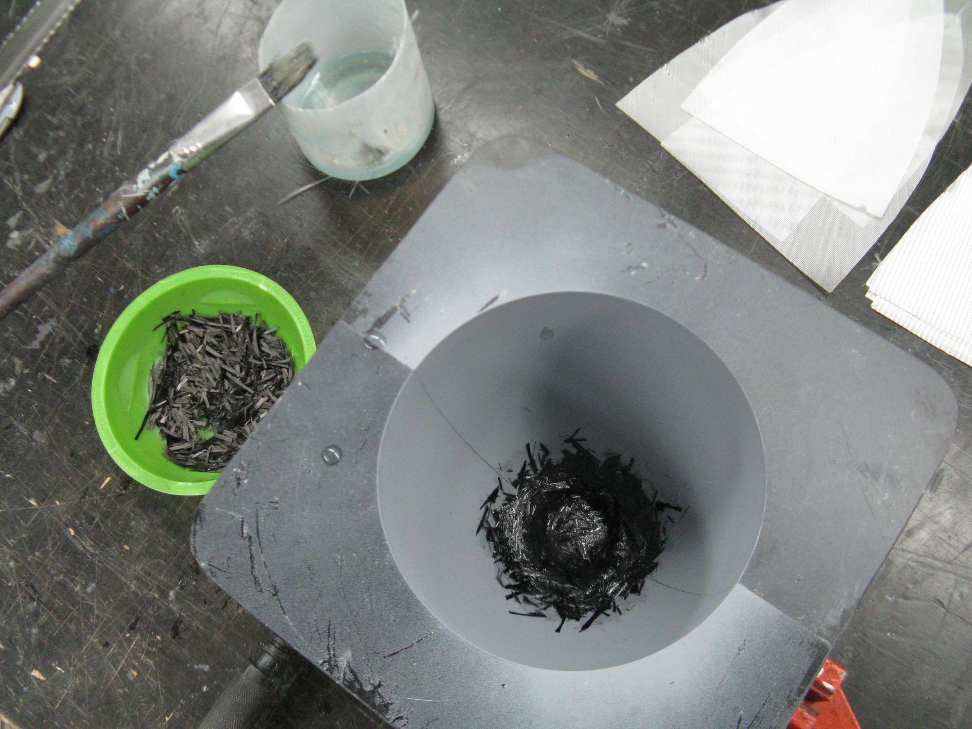

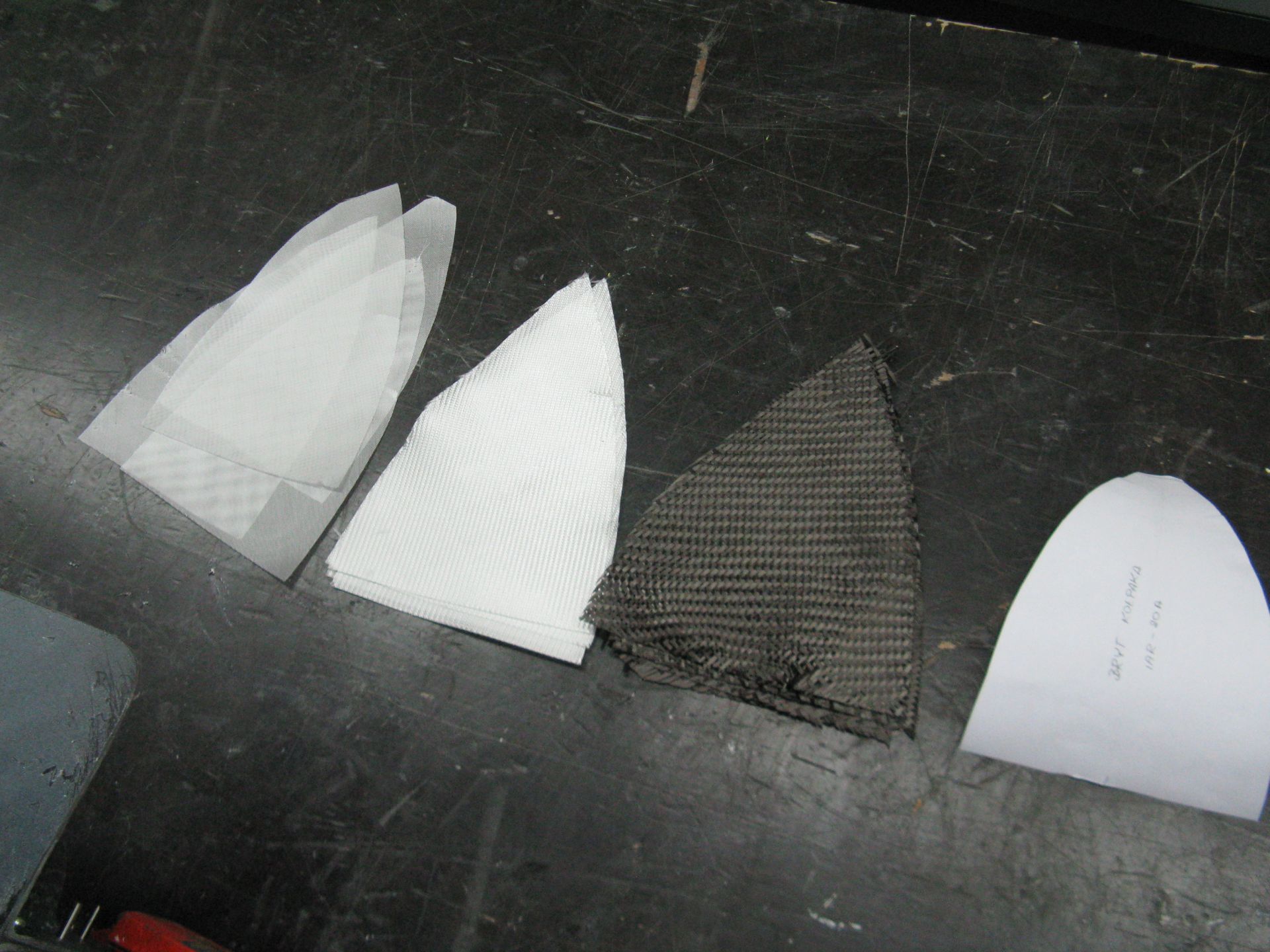

Laminowanie kołpaka
i80 20.jpg [ 362.28 KiB | Przeglądany 12197 razy ]
i80 21.jpg [ 341.83 KiB | Przeglądany 12197 razy ]
i80 22.jpg [ 342.59 KiB | Przeglądany 12197 razy ]
i80 23.jpg [ 334.57 KiB | Przeglądany 12197 razy ]
i80 24.jpg [ 346.17 KiB | Przeglądany 12197 razy ]
i80 25.jpg [ 377.57 KiB | Przeglądany 12197 razy ]
i80 26.jpg [ 402.68 KiB | Przeglądany 12197 razy ]
