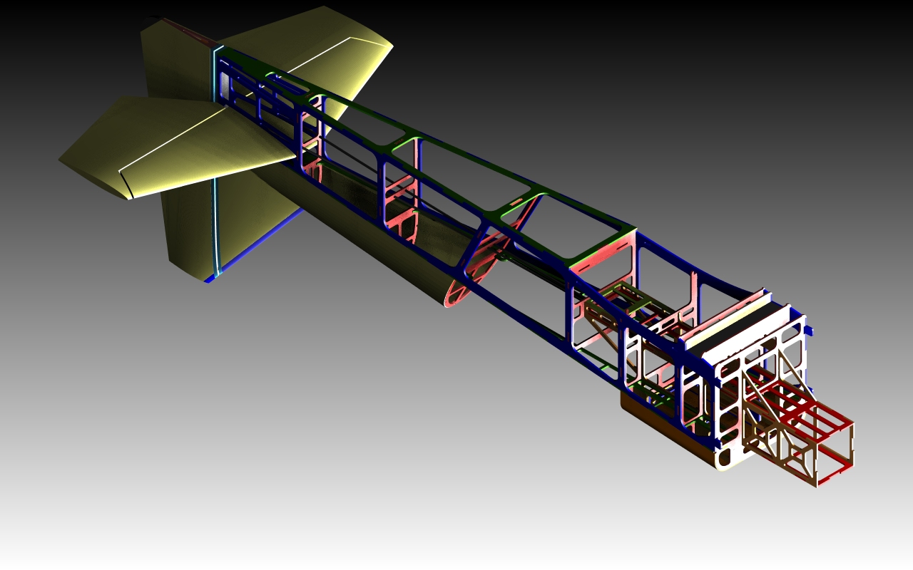

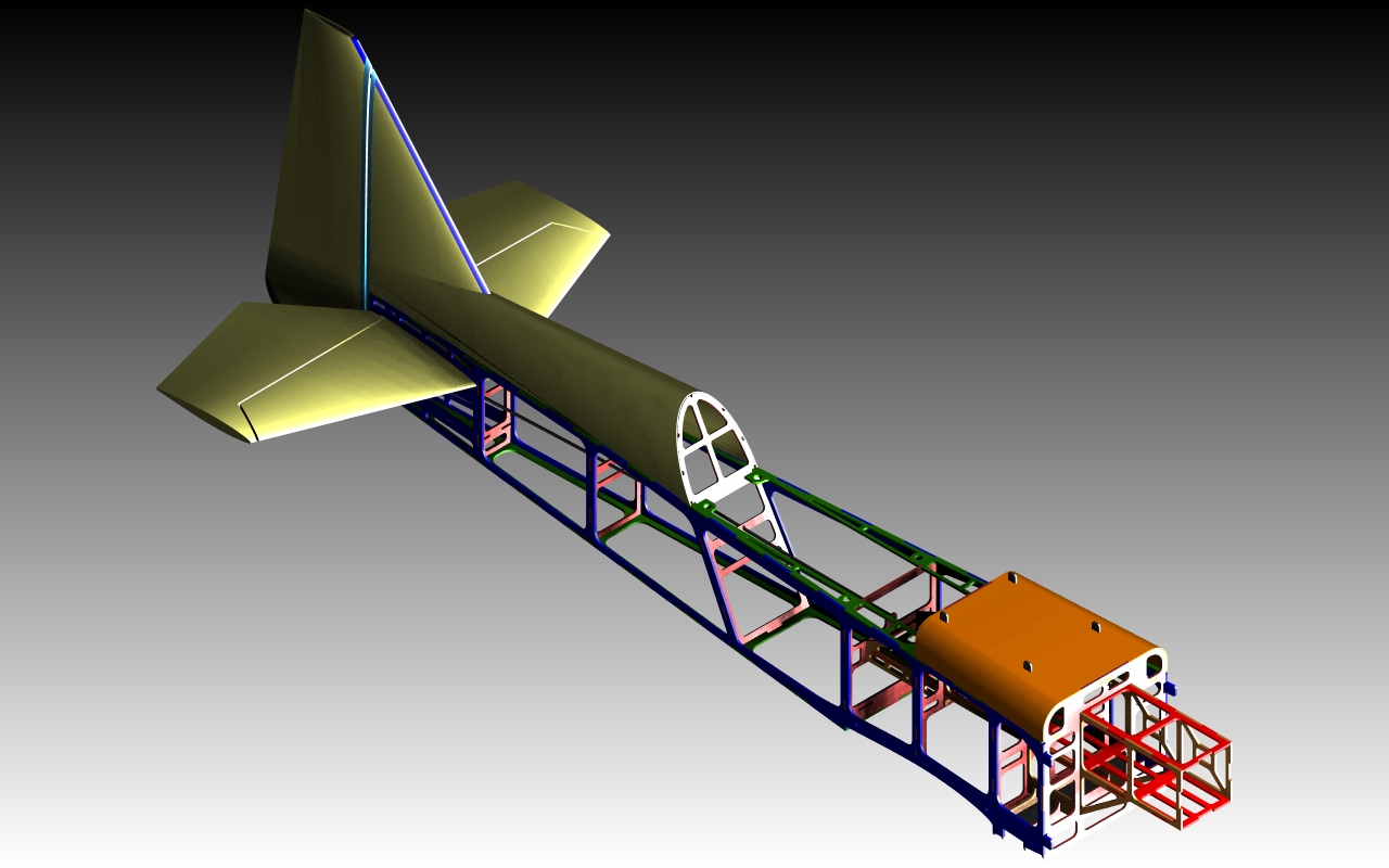

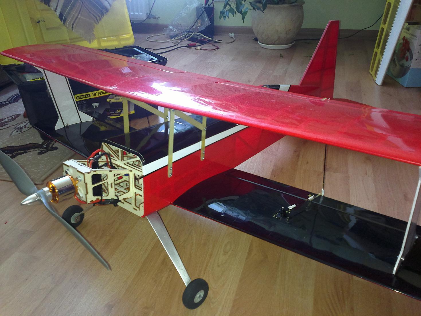

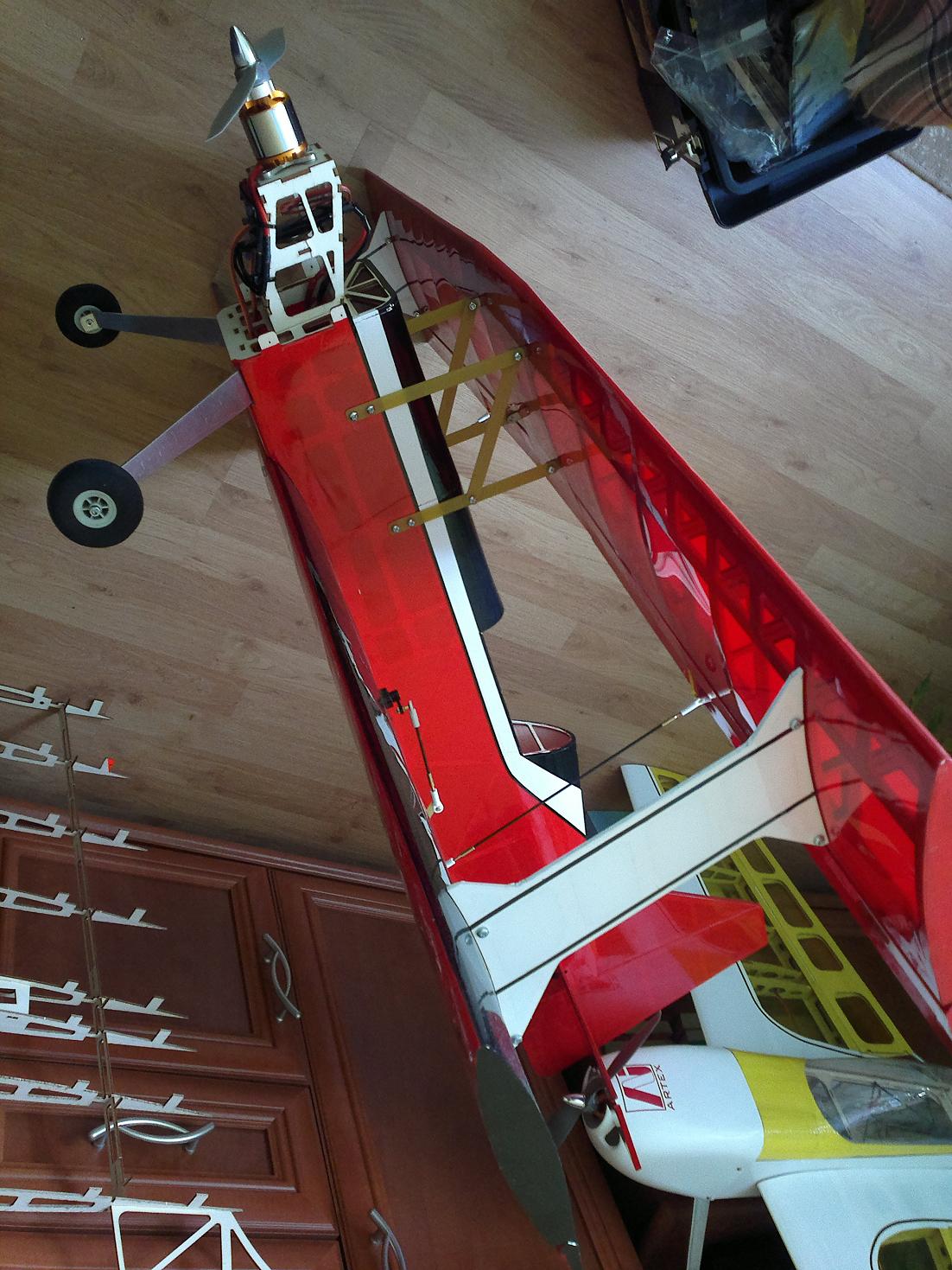

Jest szansa na naprawdę fajne latadło.

Sławku, podpowiedź - obawiam się po złożeniu w całość mniejszego Ultimate'a, że tutaj baldachim z laminatu nie zda egzaminu. Trzeba niestety myśleć nad czymś innym - ewentualnie owszem laminat, ale wykrzyżowany bo "na boki" jest niby OK, ale jednak troszkę się boję o sztywność.
Post: 13 lut 2012, o 20:24
Pewnie Pawle że laminat nie da rady, zakupiłem cienkościenne stalowe rureczki 6m , baldachim będzie z nich polutowany, wbrew pozorom to duży model. Roz. Statecznika poziomego to 490mm wysokość steru kierunku to 360mm więc jest już kawałek modelu. Sam baldachim będzie lżejszy zapewne niż podobny z płaskowników duralowych. Zresztą, zrobi się parę prób :D

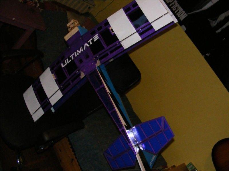

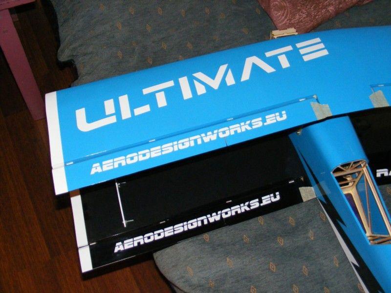

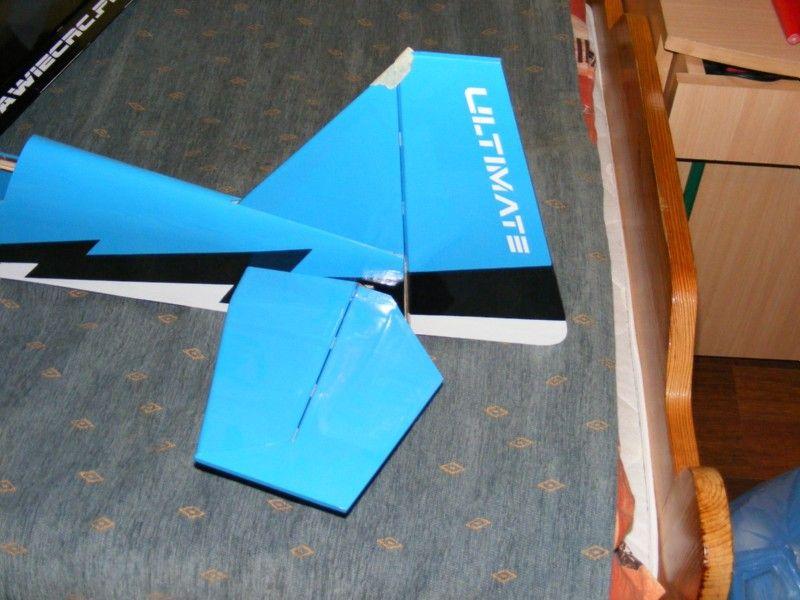

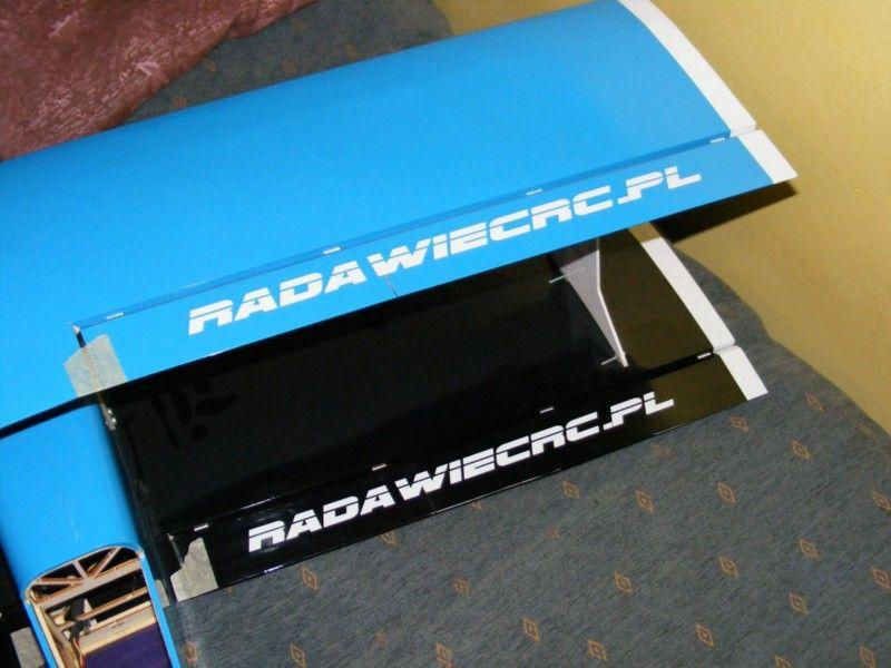

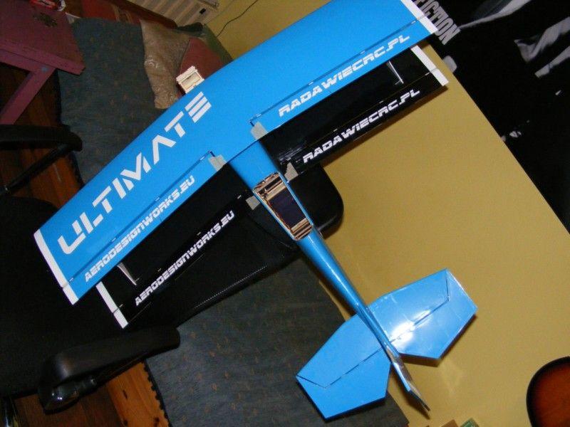

A tu parę zdjęć - tak teraz wygląda mój Ultimate :)
a76a271288561439.jpg [ 71.62 KiB | Przeglądany 14094 razy ]
d4bd5a6665df7177.jpg [ 54.27 KiB | Przeglądany 14094 razy ]
a95d23417d6bc2a4.jpg [ 79.69 KiB | Przeglądany 14094 razy ]
0ca115fca19fbcc3.jpg [ 77.37 KiB | Przeglądany 14094 razy ]
327e8966eed44b0d.jpg [ 73.71 KiB | Przeglądany 14094 razy ]
ad6f5740938714dd.jpg [ 78.21 KiB | Przeglądany 14094 razy ]
Post: 14 lut 2012, o 08:26
Bardzo fajnie wyszło, mój mniej więcej w takim samym stanie.

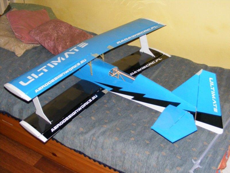

Fajny schemat oklejenia, mam podobny tylko z kolorem czerwonym. Jaką wagę przewidujecie do lotu? u mnie bez kabinki i maski silnika 1220g, więc tragedii chyba nie ma.
Post: 15 lut 2012, o 19:34
Trudno oszacować jaka waga, daj fotki swojego.
Post: 15 lut 2012, o 21:30
Posty: 63
Lokalizacja: Radawiec
A kopyto do maski które mam dalej nie jest wyszlifowane... Zachciało mi się ideału... ;)

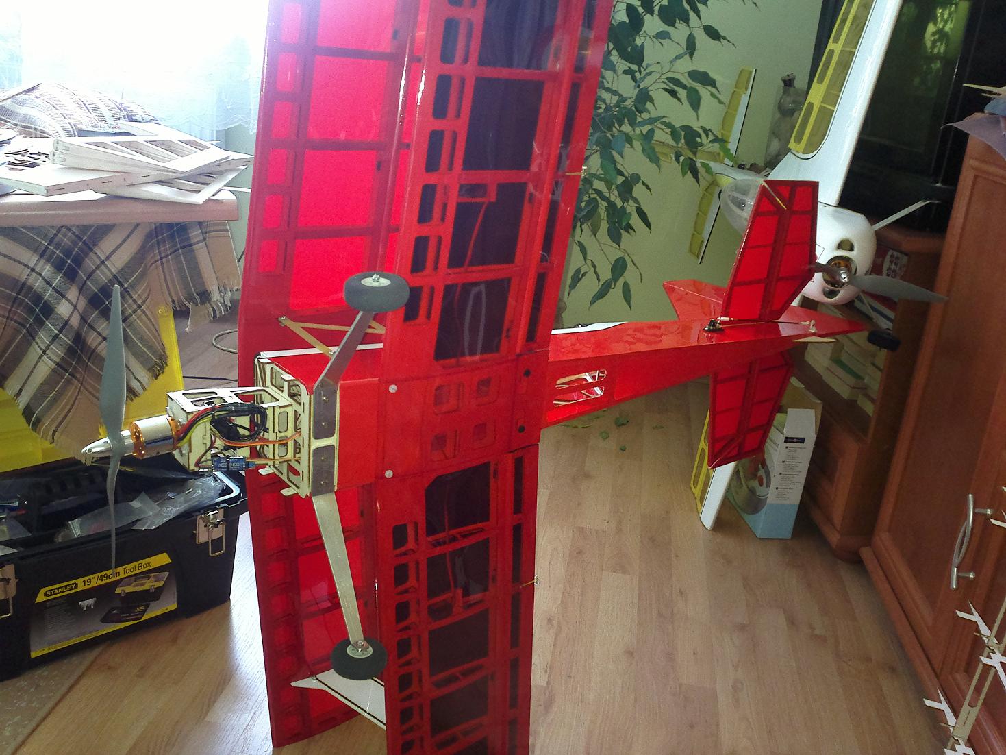

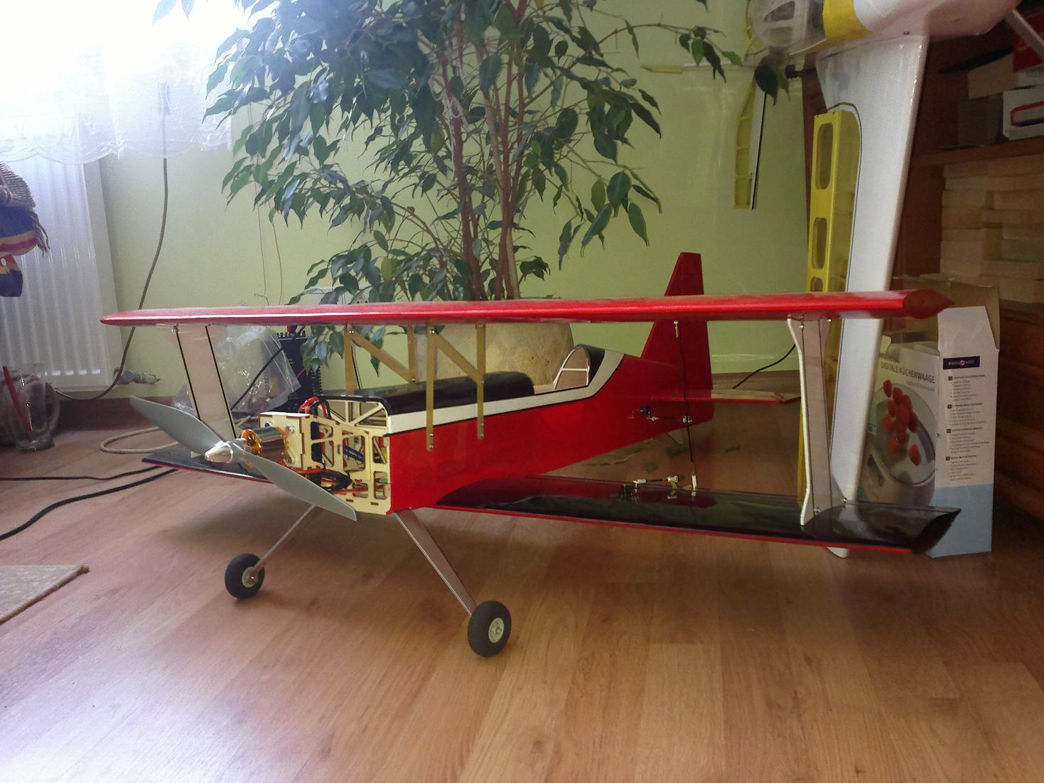

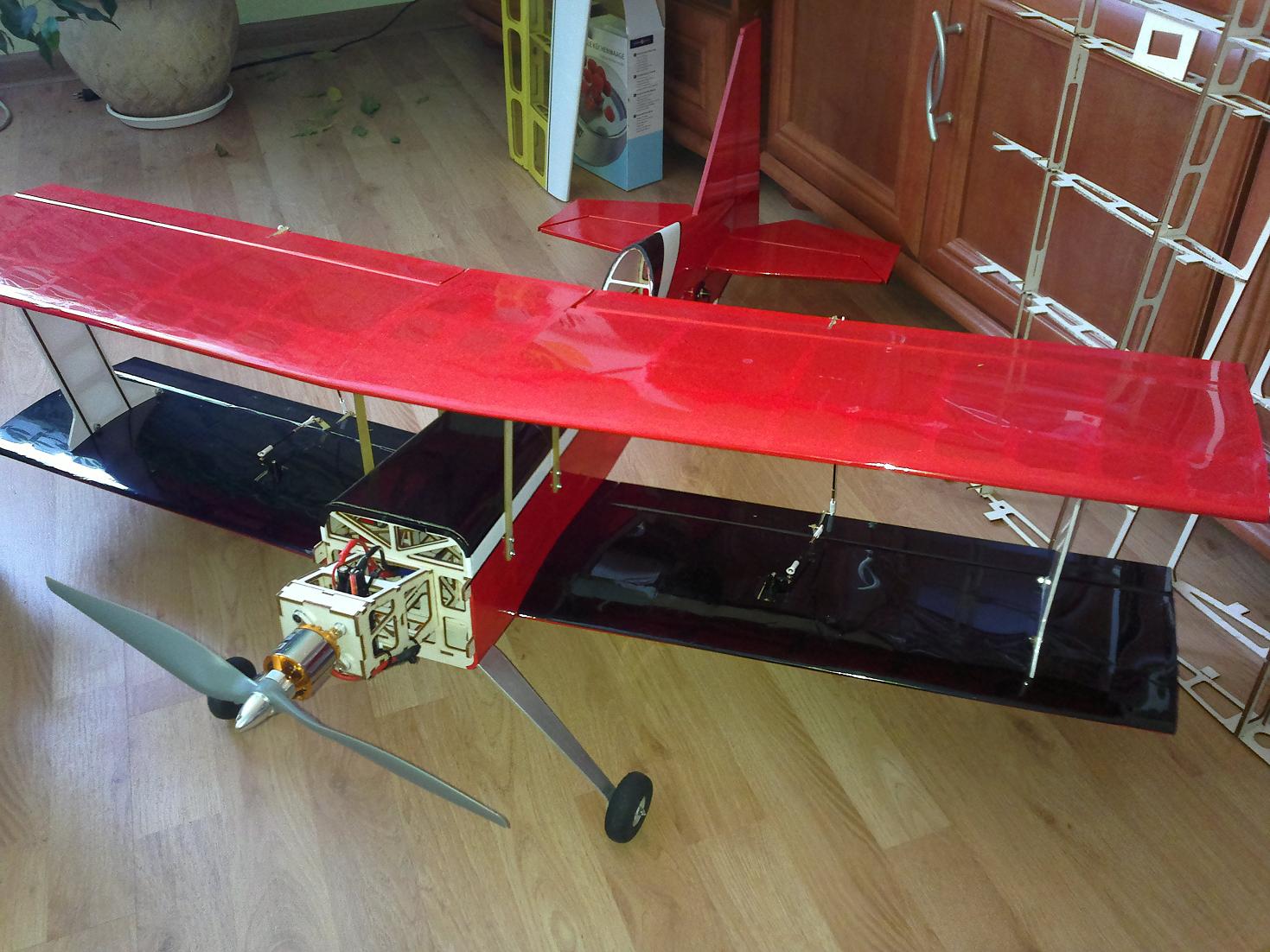

Hehe Pawle jak już wyklepiesz kopyto do maski to pamiętaj że liczę na odsprzedanie jednej sztuki. A tak się prezentuje mój Ultek na dzień dzisiejszy, brakuje jeszcze białych pasów od spodu ale to niebawem.
16022012070.jpg [ 210.42 KiB | Przeglądany 14094 razy ]
16022012073.jpg [ 225.31 KiB | Przeglądany 14094 razy ]
16022012078.jpg [ 186.51 KiB | Przeglądany 14094 razy ]
16022012077.jpg [ 205.6 KiB | Przeglądany 14094 razy ]
16022012071.jpg [ 229.02 KiB | Przeglądany 14094 razy ]
Post: 16 lut 2012, o 15:08
A powiedz mi : jak się składało model? były jakieś problemy?
