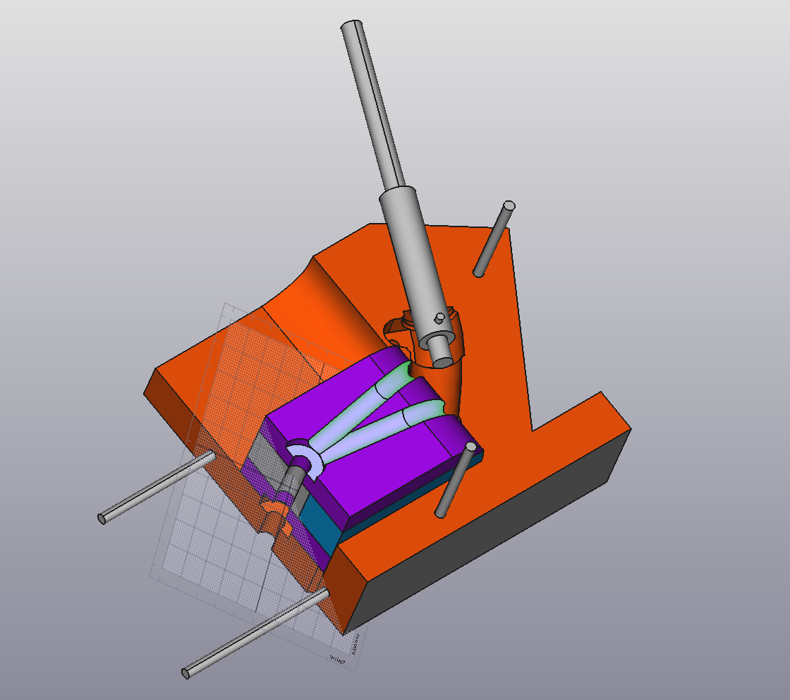

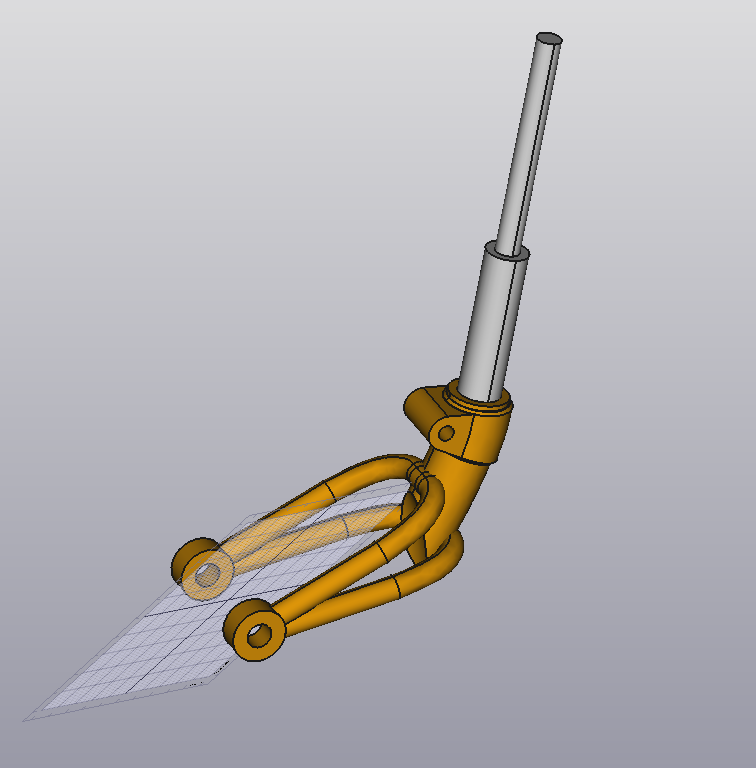

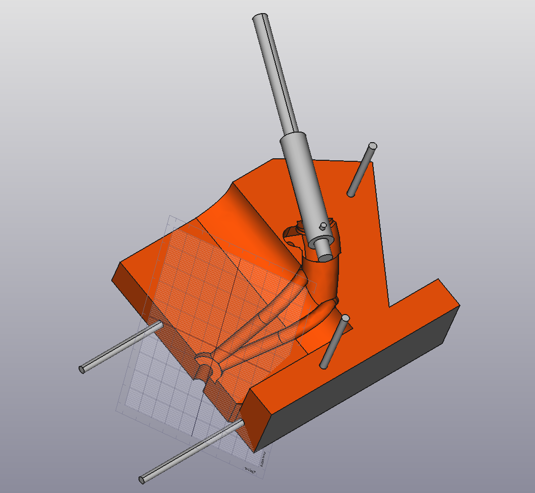

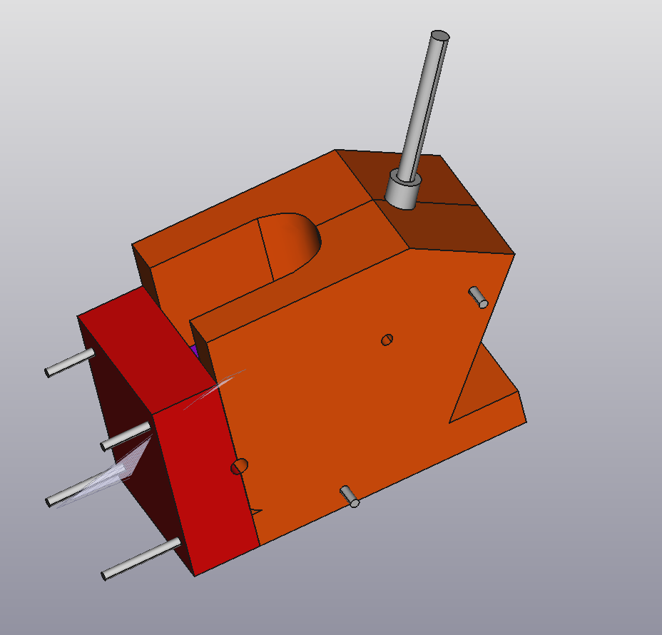

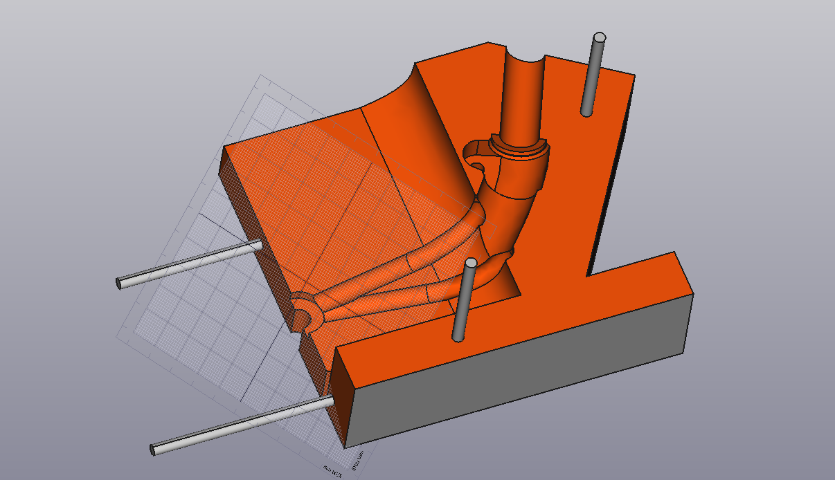

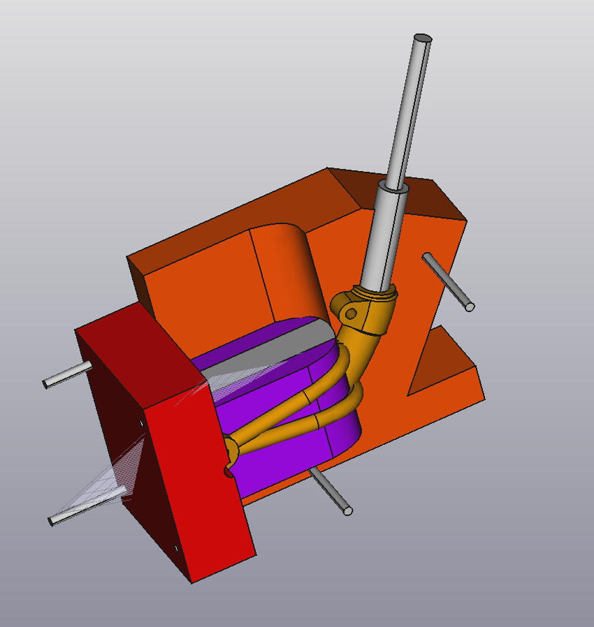

Przymierzyłem się do stworzenia formy.
Kształt tego widelca nie jest wdzięczny do tworzenia formy - przypomniały mi się laborki z odlewnictwa.
Kiedyś zrobiłem taką fotkę
DSCN1318.jpeg [ 4.03 MiB | Przeglądany 12271 razy ]
Aby wydostać element z formy wyszło mi 7 elementów
Pierwszy:
Zrzut ekranu 2022-01-2 o 20.32.04.png [ 213.06 KiB | Przeglądany 12271 razy ]
"Zatopię" tłok goleni
Zrzut ekranu 2022-01-2 o 20.32.39.png [ 203.52 KiB | Przeglądany 12271 razy ]
Teraz cztery elementy środka
Zrzut ekranu 2022-01-2 o 20.33.53.png [ 178.85 KiB | Przeglądany 12271 razy ]
Całość:
Zrzut ekranu 2022-01-2 o 20.38.27.png [ 70.13 KiB | Przeglądany 12271 razy ]
Zrzut ekranu 2022-01-2 o 20.39.27.png [ 105.08 KiB | Przeglądany 12271 razy ]
Zrzut ekranu 2022-01-2 o 20.39.58.png [ 101.61 KiB | Przeglądany 12271 razy ]
Zrzut ekranu 2022-01-2 o 20.42.02.png [ 469.32 KiB | Przeglądany 12271 razy ]

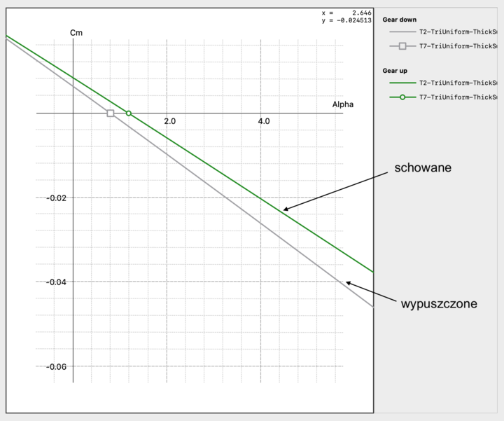

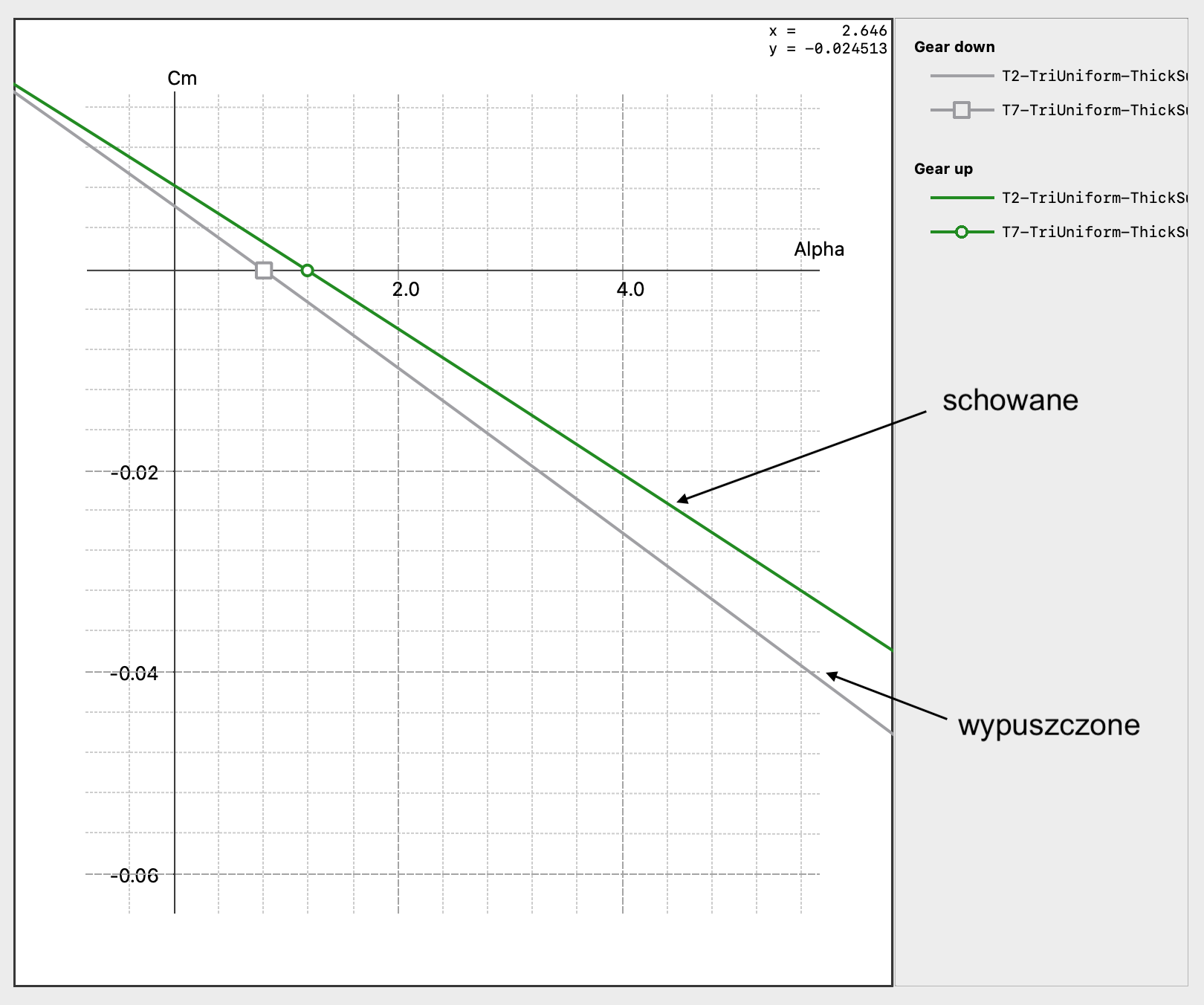

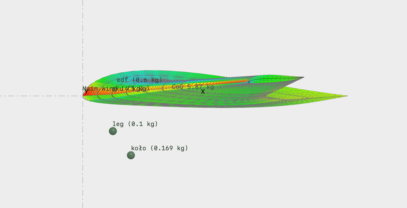

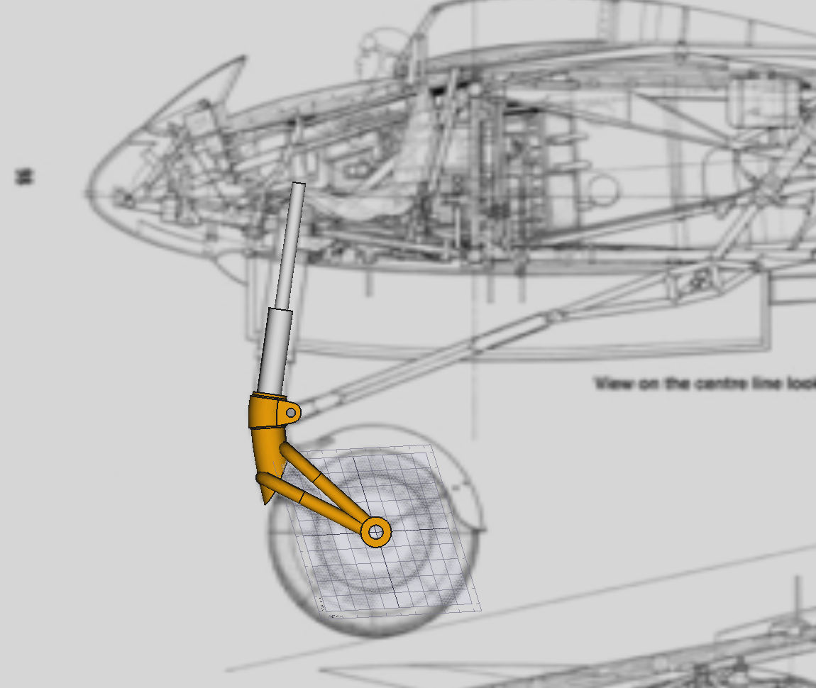

Sprawdziłem wędrówkę SC przy chowaniu i wypuszczaniu podwozia.
Takie są masy i współrzędne:
Wypuszczone
koło 169 g z ośką
Współrzędne:
X= 166 mm
Z= -204 mm
Goleń: 100 g
Współrzędne:
X= 104 mm
Z= -121 mm
Schowane
Koło:
Współrzędne:
X= 308,4 mm
Z= +12,5 mm
Goleń
Współrzędne:
X = 228 mm
Z = -50 mm
Pozycja SC przy schowanym X = 313 mm licząc od noska w osi X, wypuszczone: X - 306,8 mm
Zrzut ekranu 2022-01-4 o 09.28.54.png [ 134.04 KiB | Przeglądany 12230 razy ]
A tak to wygląda na wykresach:
Zrzut ekranu 2022-01-4 o 09.40.13.png [ 213.12 KiB | Przeglądany 12230 razy ]
Teoretycznie po wypuszczeniu podwozia kompensacja nie jest wymagana, ale potrzebna, aby zmniejszyć prędkość do lądowania.

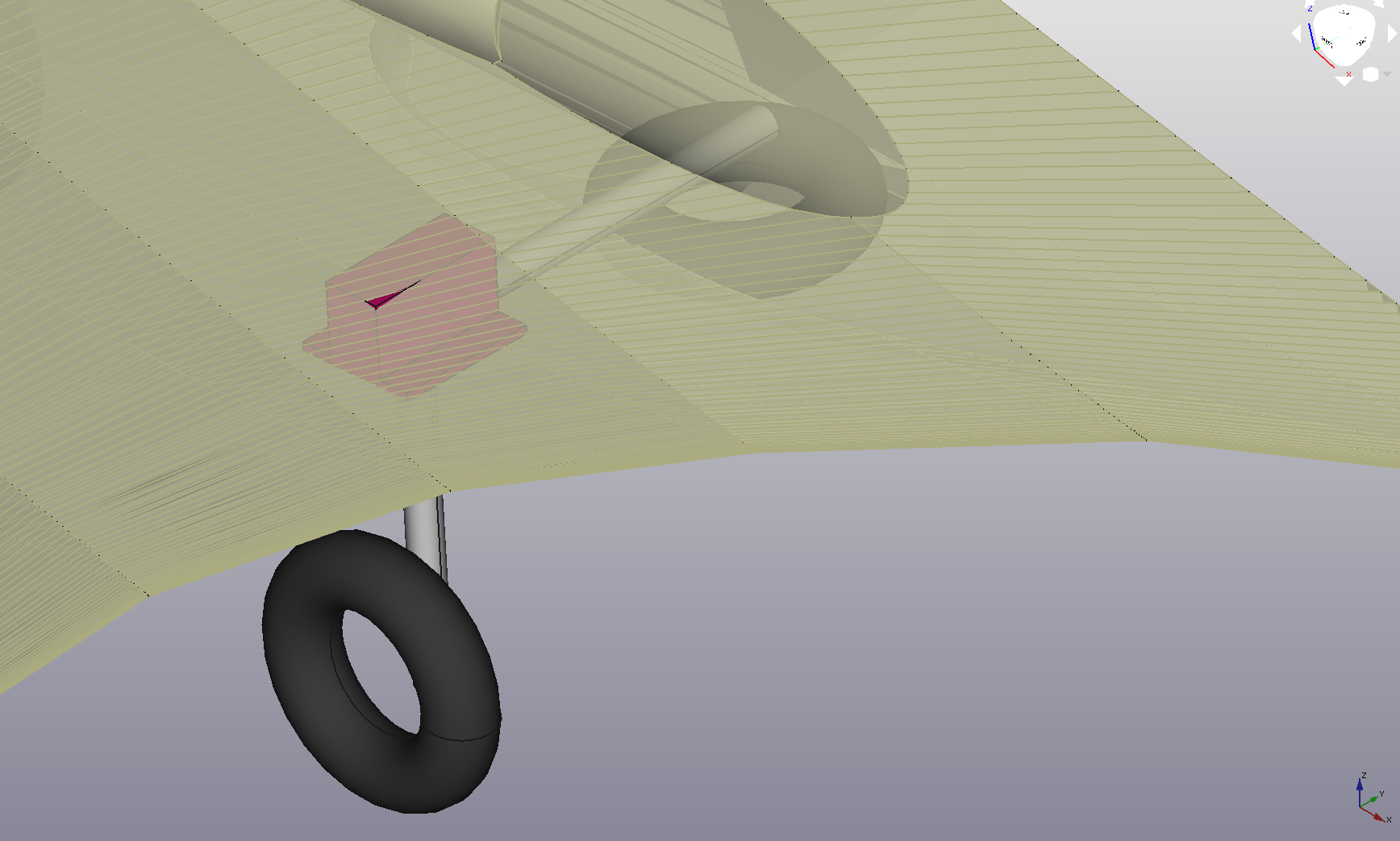

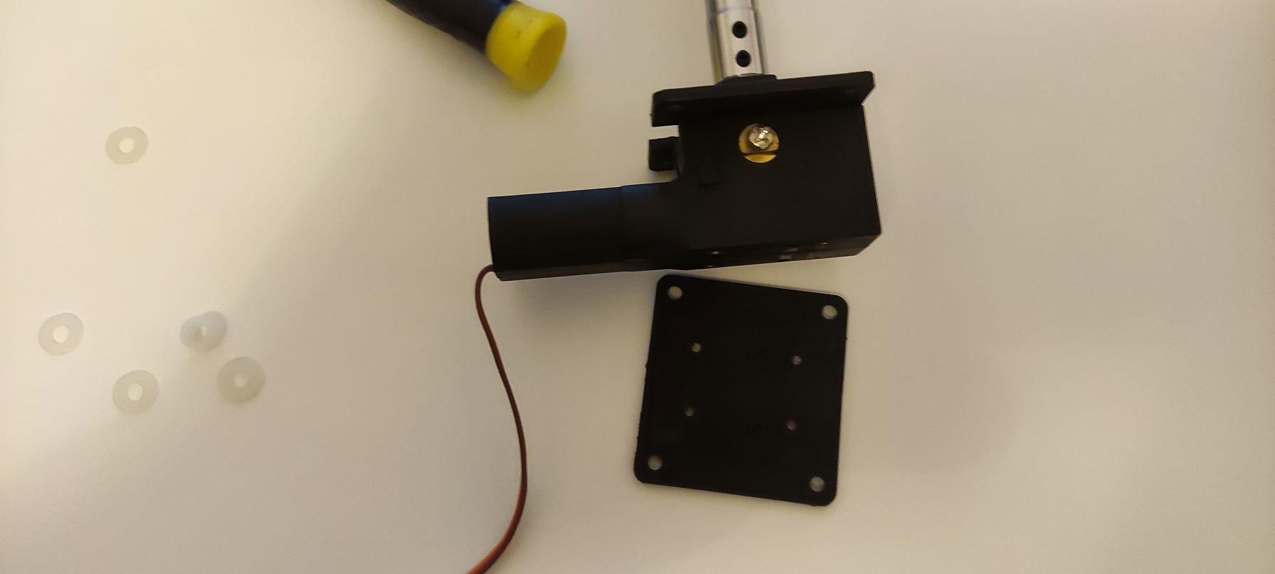

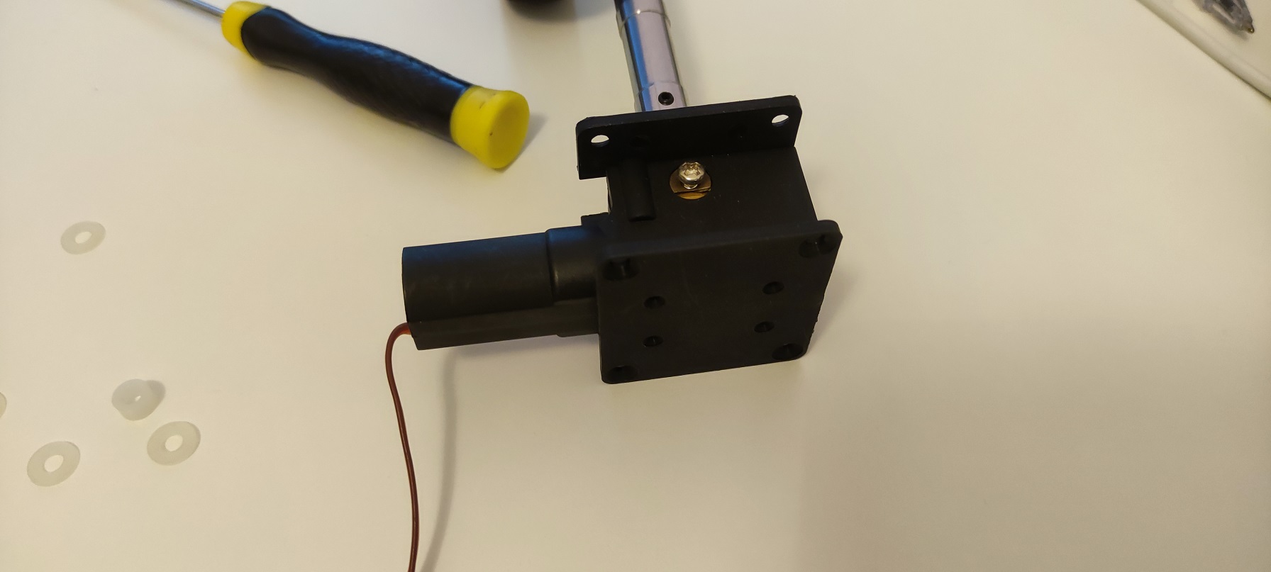

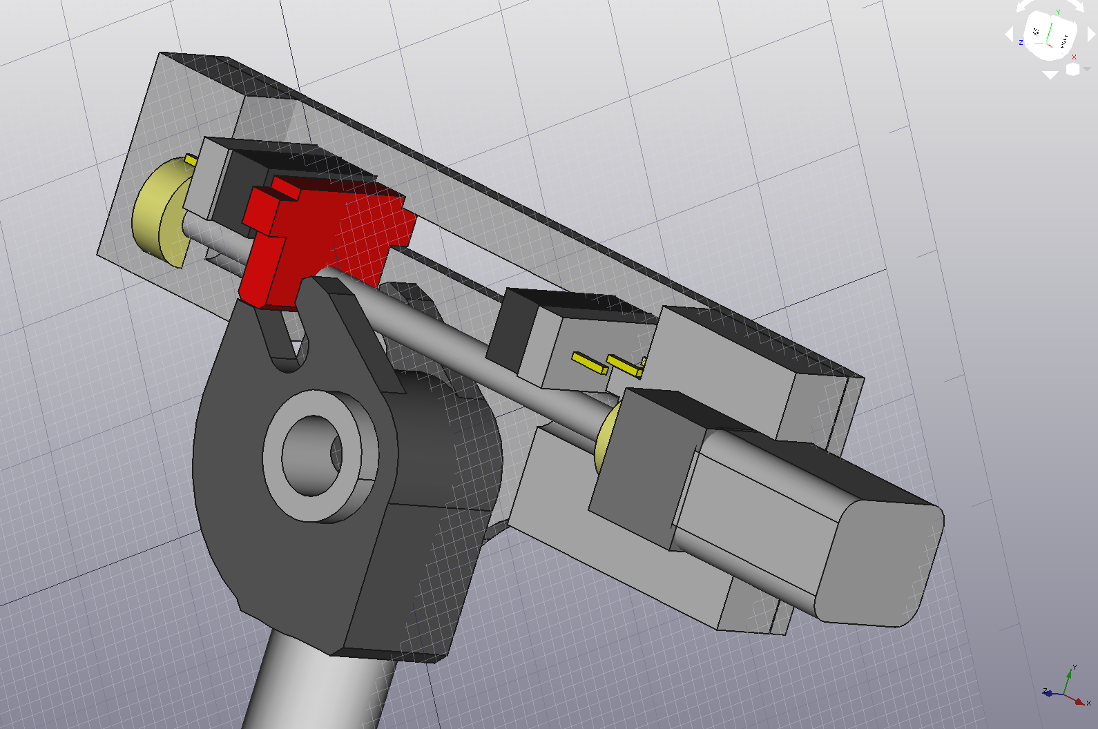

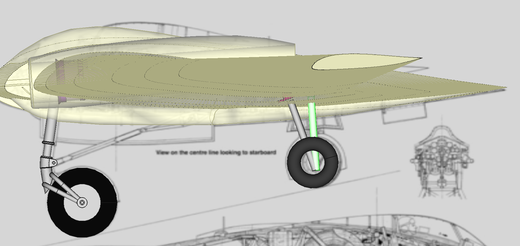

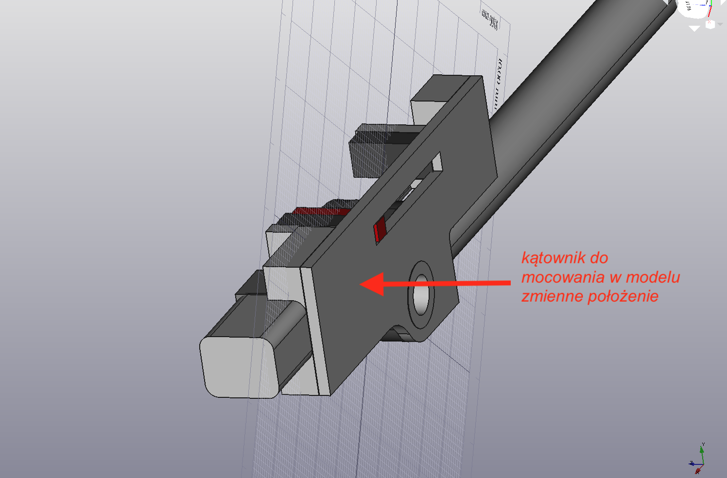

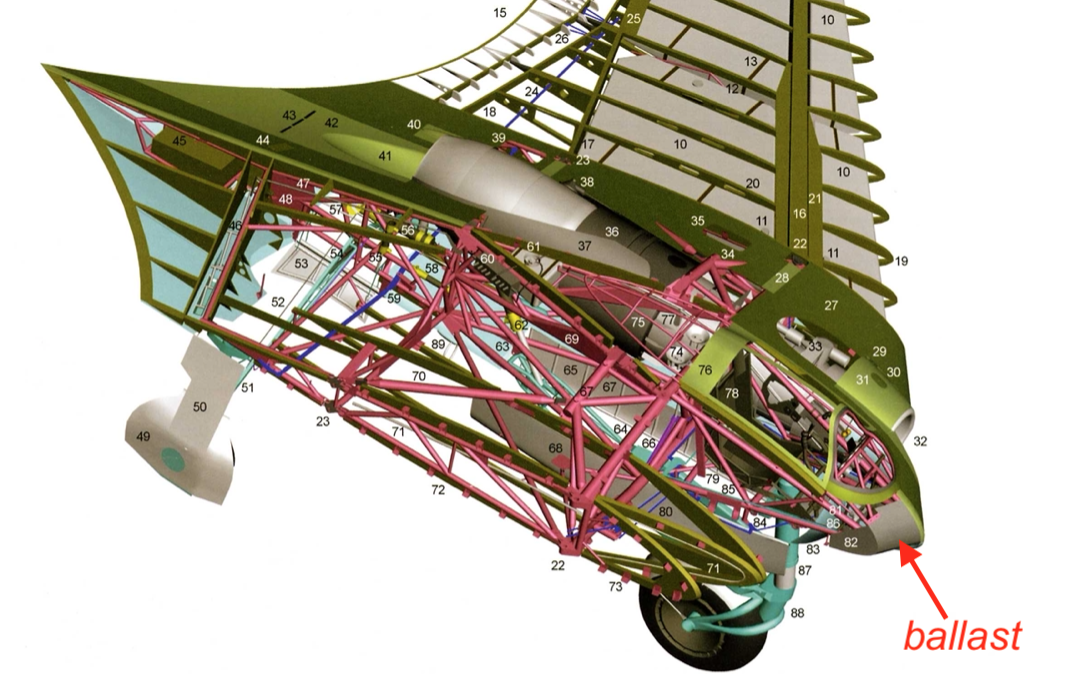

Walki z podwoziem ciąg dalszy. Tym razem podwozie tylne.
Chciałbym zastosować mocniejsze podwozie elektryczne, ale problem ze zmieszczeniem serwa
Zrzut ekranu 2022-01-7 o 16.12.19.png [ 331.27 KiB | Przeglądany 12174 razy ]
Nie będzie makietwo. No chyba, że zrobię własny mechanizm, aby go zmieścić w tej części skrzydła.
Odpycha mnie od tego jeden powód, o którym póżniej.
Zrzut ekranu 2022-01-7 o 16.21.08.png [ 457.88 KiB | Przeglądany 12174 razy ]

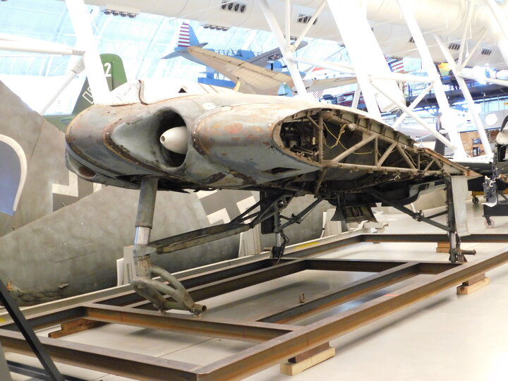

To co podświetlone, to wersja makietowa.
Będzie wyglądał trochę pokracznie, ale ten układ ma problem z wyważeniem. Nie chcę pakować dużo balastu w nos.
Oryginał miał od ponad 230 kg wersja V2 do prawie 600 w wersji V6
W takim przypadku schowane tylne podwozie przesuwa mi SC w przód.

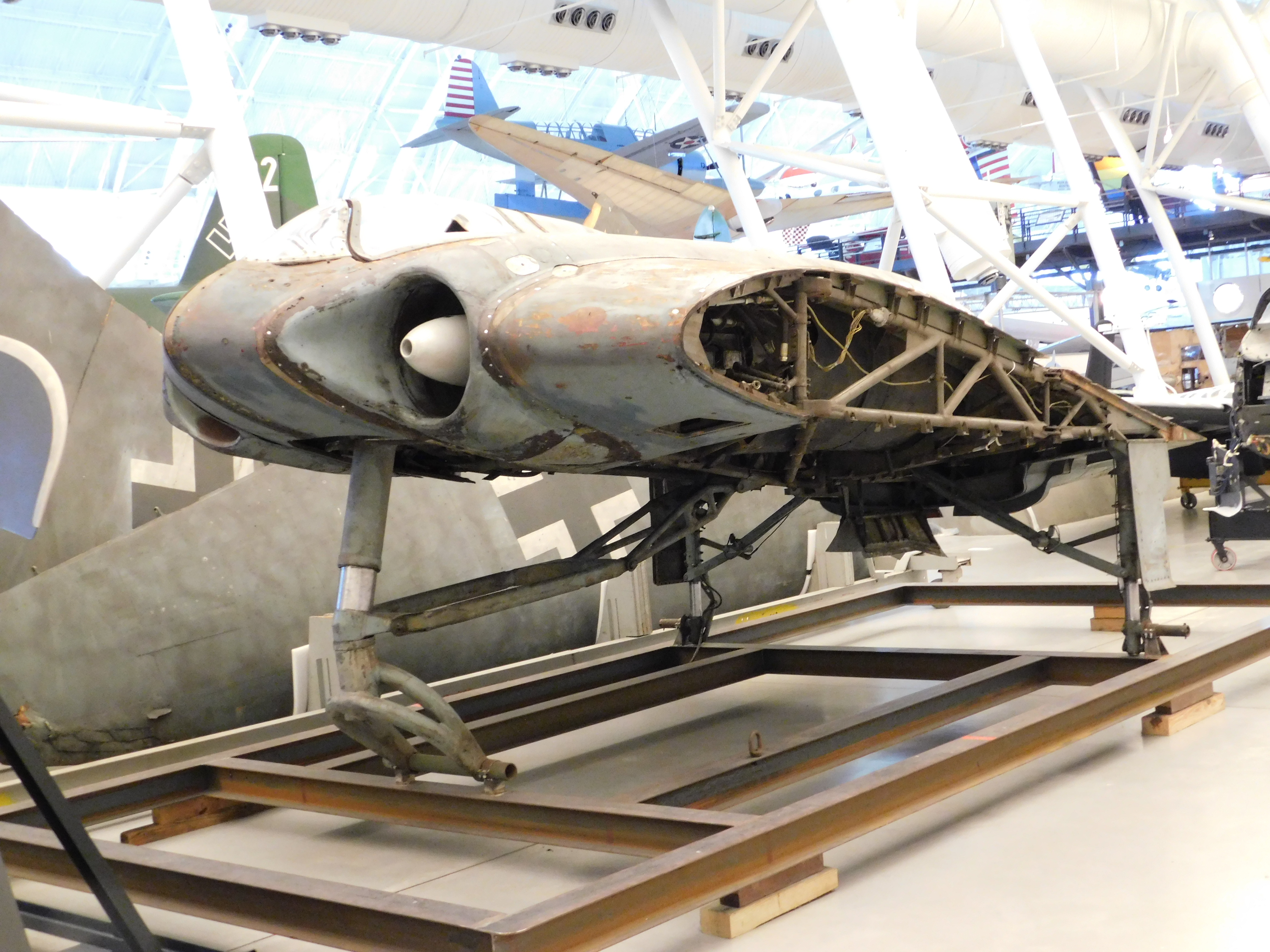

Z książki: Horten Ho-229 Spirit of Thuringia

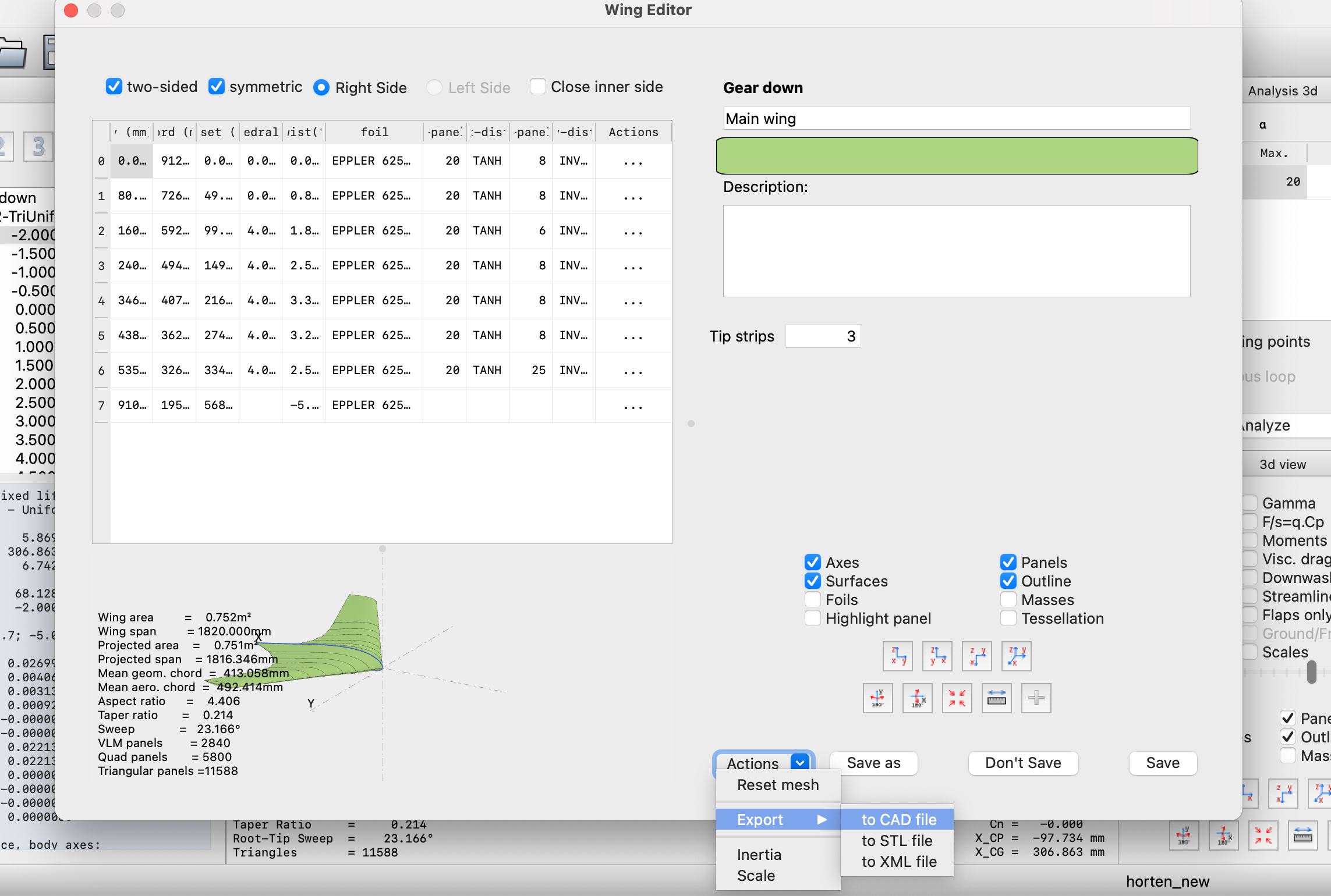

Jest to Forum typu aero design to napiszę pare słów o projektowaniu pod kątem aerodynamiki i mechaniki lotu.
Przez lata projekty aerodynamiczne robiłem w XFLR5 - super program darmowy z licencją typu: GNU General Public Licence.
Tak naprawdę, to jest nakładka graficzna zrobiona przez Francuza Andre na programie XFoil, który został stworzony przez Marka Drelę (Marc Drela). (pracownik naukowy w USA polskiego pochodzenia).
Od pewnego czau używam programu Flow5 - niestety nie jest darmowy, stworzony przez Andre.
Wg mnie najlepszy program do analiz aerodynamicznych z rozsądną ceną. Aby była jasność - nie namawiam nikogo do używania i nie mam z tego tytułu żadnych profitów.
Kupiłem licencję we wczesnym fazie beta tego programu i pomagałem Andre w testach wersji MACOS.

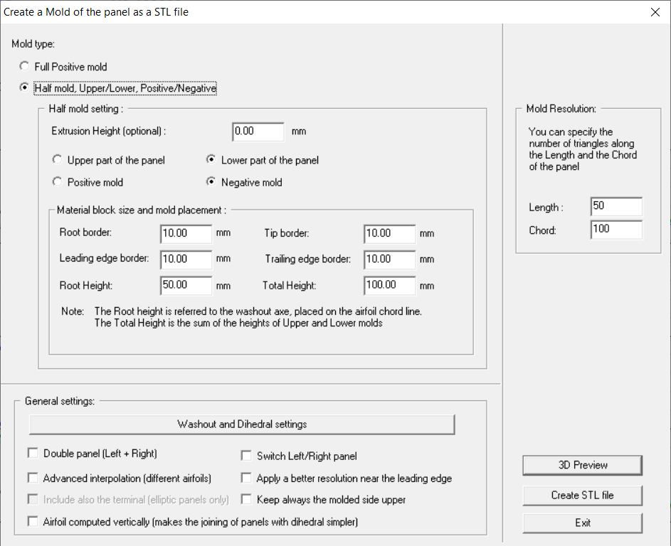

Można z Flow5 wyeksportować skrzydło, stateczniki, kadłub, do pliku CAD i zaimportować do programu 3D, np. do FreeCAD
Zrzut ekranu 2022-01-8 o 17.14.45.png [ 854.25 KiB | Przeglądany 12126 razy ]
Zrzut ekranu 2022-01-8 o 17.17.25.png [ 202.68 KiB | Przeglądany 12126 razy ]

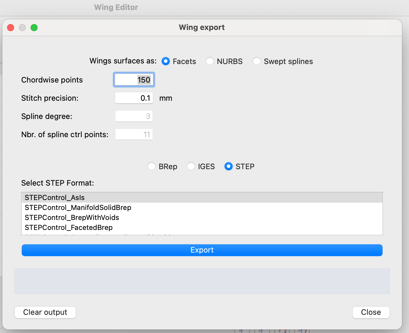

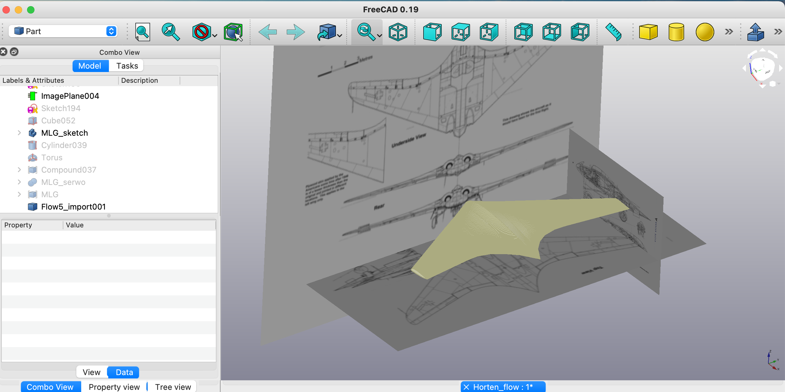

Najlepiej działa mi we FreeCAD eksport jako: Facets - najlepiej trzyma profile.
Zaimportowane skrzydło z Flow5 do FeeCAD
Zrzut ekranu 2022-01-8 o 17.16.23.png [ 591.15 KiB | Przeglądany 12126 razy ]
Zrzut ekranu 2022-01-8 o 17.16.44.png [ 238.77 KiB | Przeglądany 12126 razy ]
Dlaczego o tym piszę? Dlatego, że jako niejako ignorant ciągle uczący się projektowania w 3D, wielokrotnie coś zawaliłem w ustawieniach mimo stosowania projektowania parametrycznego.
Tutaj mam pewność, że mam to, co zaprojektowałem i przeanalizowałem aerodynamicznie.
Pisałem, że wg mnie to najlepszy program do analiz aerodynamicznych z rozsądną ceną..
Dlaczego? Wymaga najmniej współczynników korygujących. Jest to nie tylko moja opinia, ale i ludzi pracujących na uczelniach lotniczych.

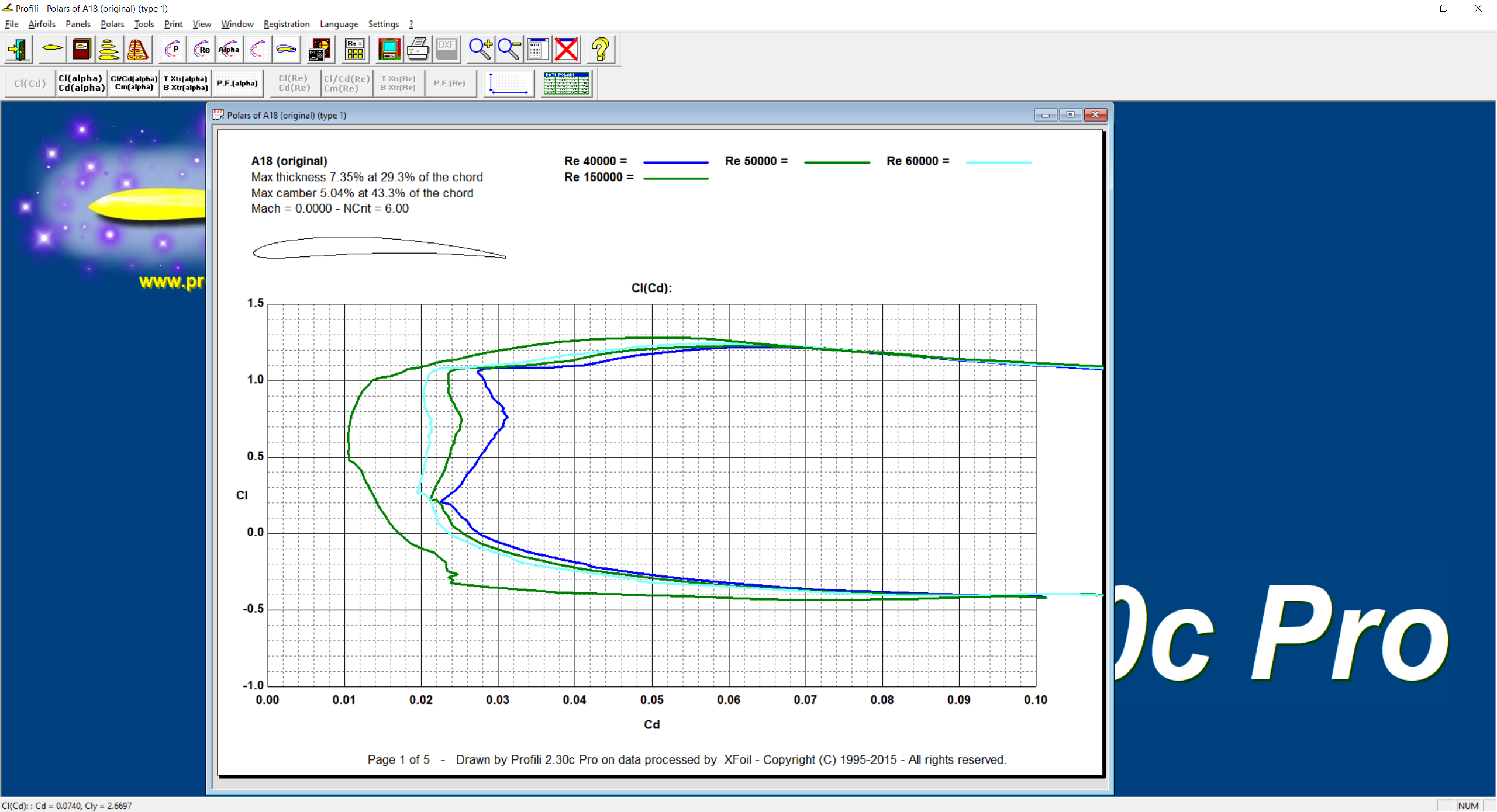

Wracając do tematu Profili o którym wspominasz, to ujął bym to tak.
Posiadam Profili 2 Pro i jest to dla mnie w zasadzie baza profili - to chyba największy atut.
Profili 2 Pro może generować różne wykresy, ale to dla samych profili nie dla skrzydła i używa do tego pod spodem xfoil od Dreli.
1.png [ 494.75 KiB | Przeglądany 12095 razy ]
2.png [ 81.64 KiB | Przeglądany 12095 razy ]
3.png [ 78.43 KiB | Przeglądany 12095 razy ]

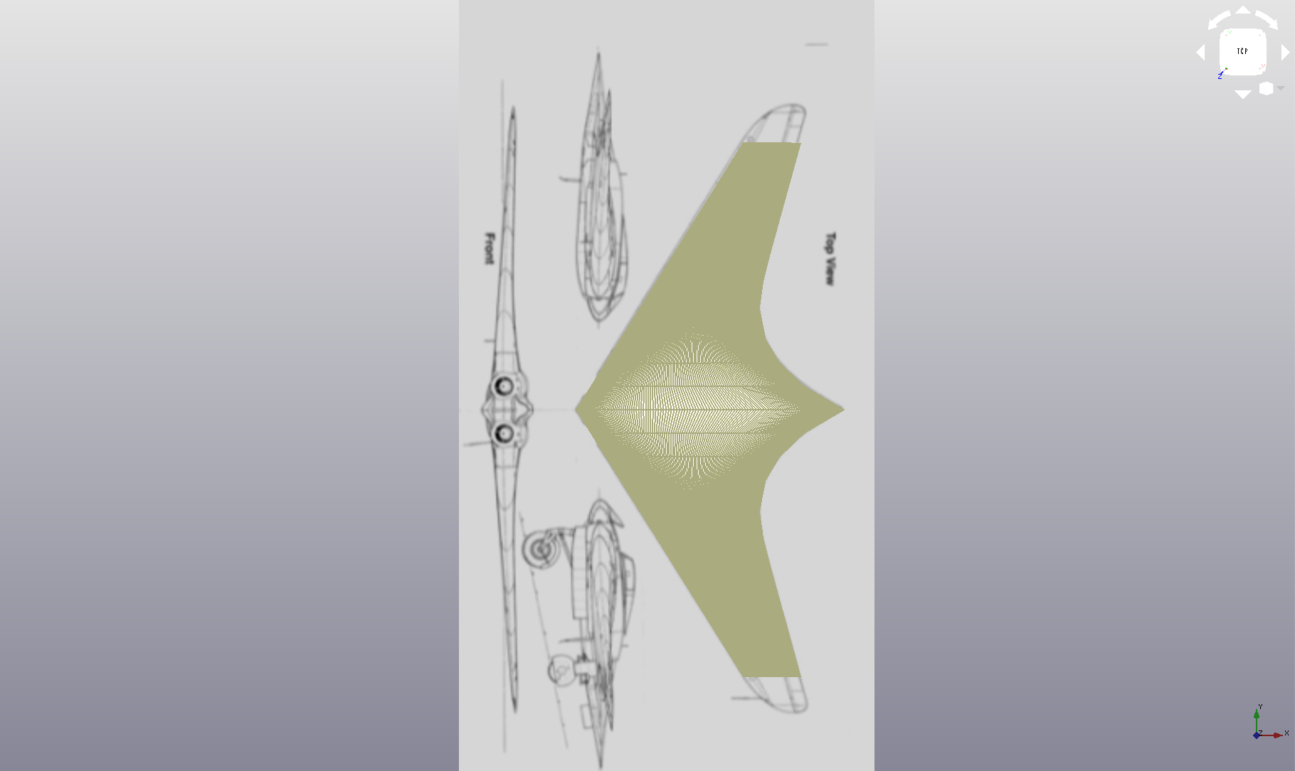

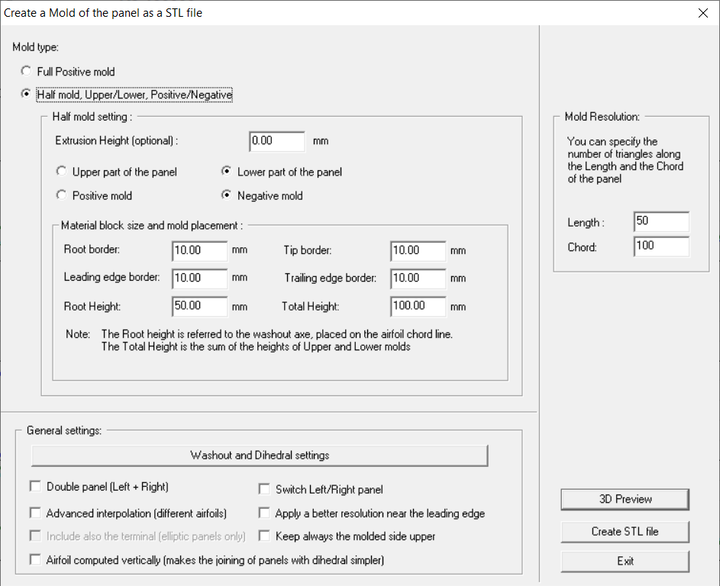

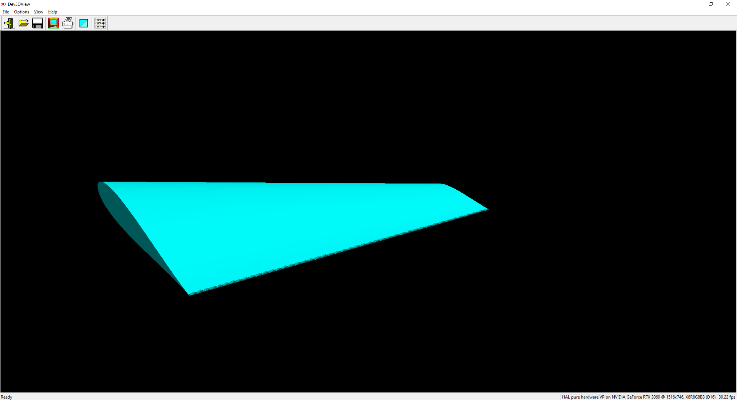

Jak dla mnie Profili 2 Pro, jak i późniejsze potomne aplikacje typu DevWing, DevFuse... są nastawione na zbudowanie czegoś niż tego analizę.
Można w tych programach przygotować elementy a w zasadzie już gotowe formatki do cięcia, czy do topienia w styropianie.
Export bryły jest w miarę możliwy przez format STL.
Projektowanie skrzydła jest podzielone na etapy przez które prowadzi całkiem przyjemny wizard - no jak już się przyzwyczaimy do miliona wyświetlanych opcji. :lol:

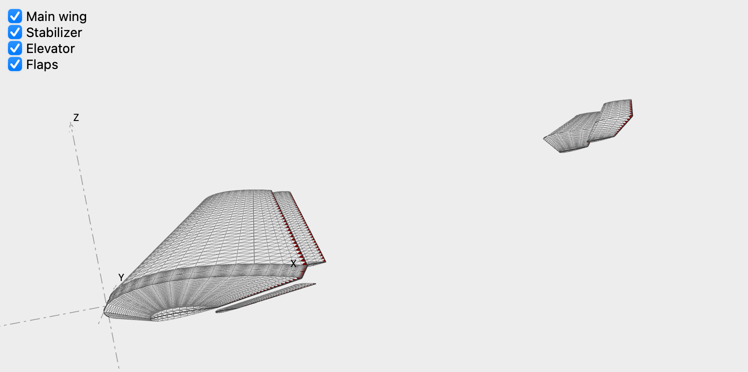

Dla mnie profit z Flow5 to:
Możliwość analizy modelu z kadłubem - ważne przy modelach z kadłubem nośnym;
Możliwość analizy 3D - w przypadku modeli konstrukcji klasycznych analiza 2D w XFLR5 jest wystarczająca, ale w przypadku czego nietypowego XFLR5 nie działa, przykład:

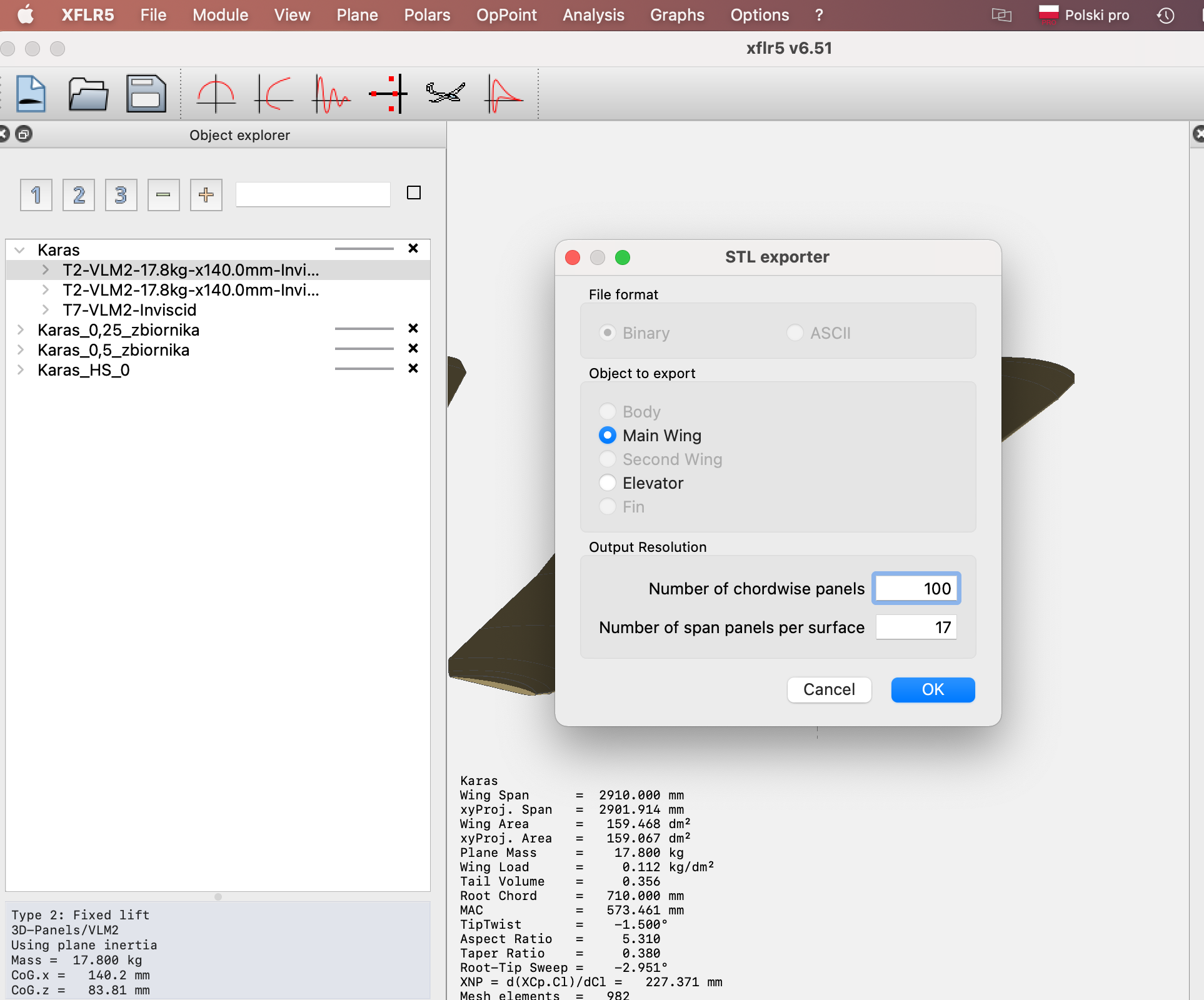

No i możliwość exportu do CAD - dla mnie to super sprawa, wiem, że np. we FreeCAD mam taką geometrię skrzydła, jaką zaprojektowałem aerodynamicznie bez obaw, że coś sknocę przy ustawianiu paneli do loft.
UZUPEŁNIENIE
XFLR5 ma eksport tylko do STL lub do AVL
Uwaga: często w XFLR5 profile mają otwartą krawędź spływu i wysypuje się przy transformacji z STL na CAD.
Lepiej robić przekroje z STL i zamykać spływ póżniej.

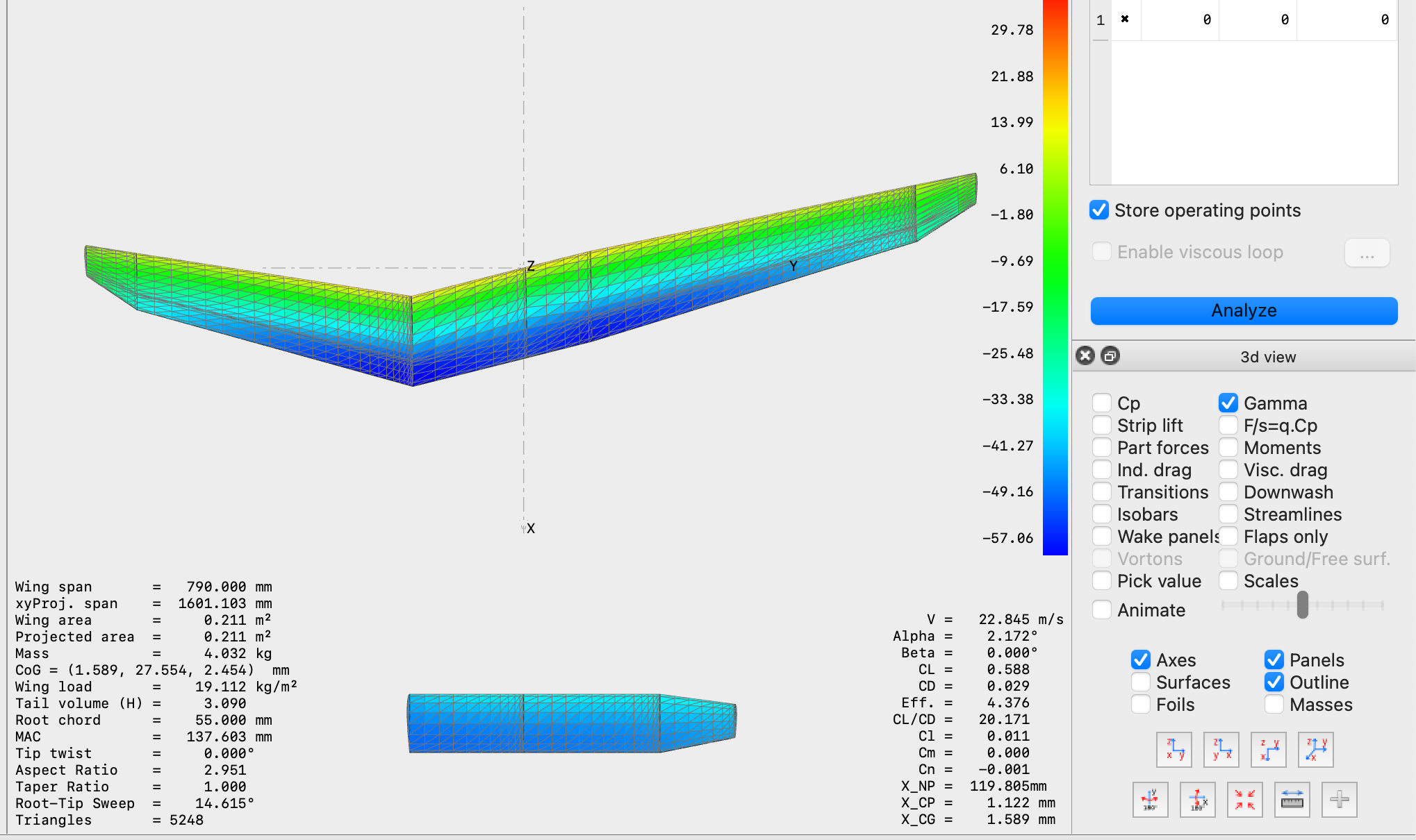

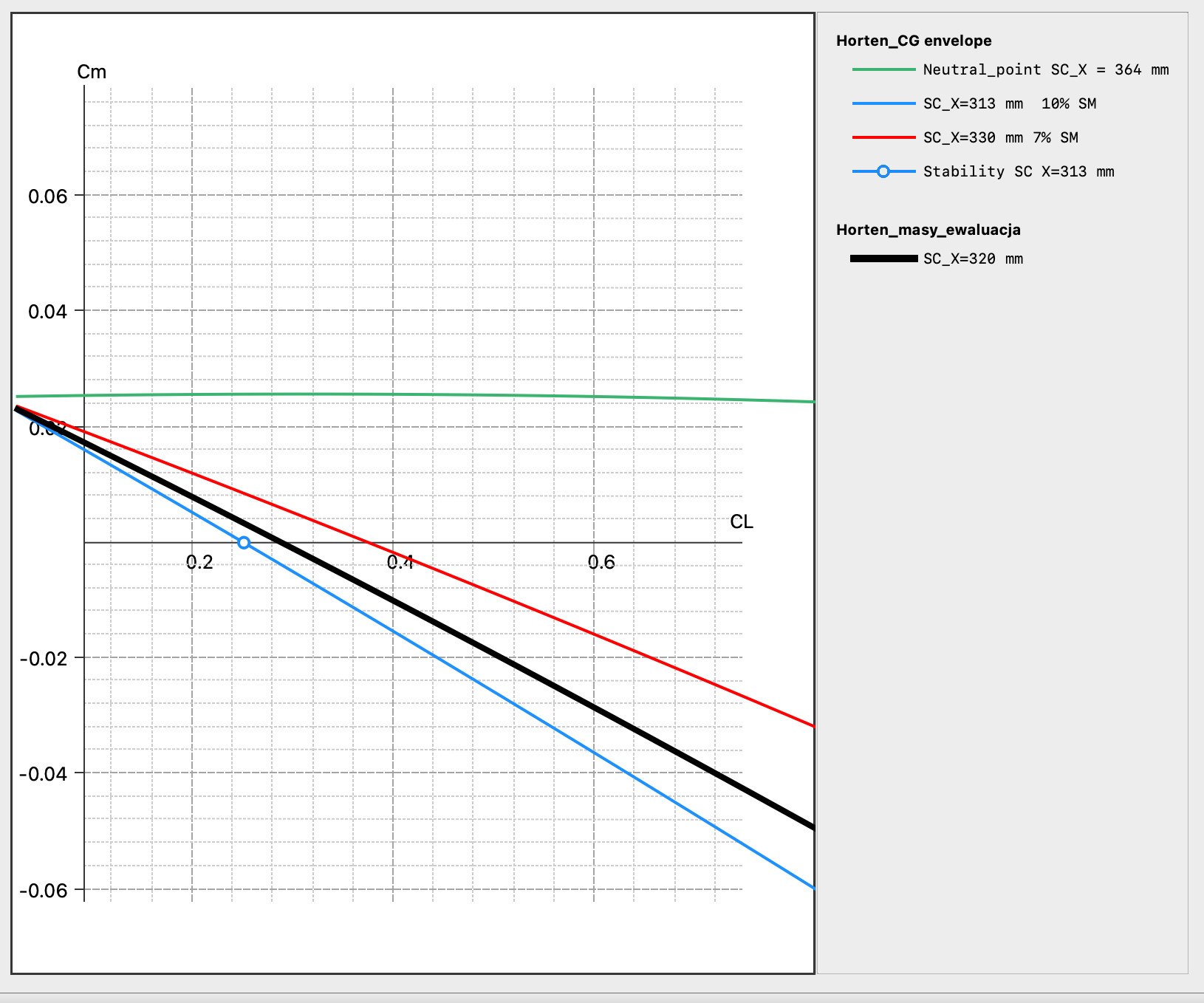

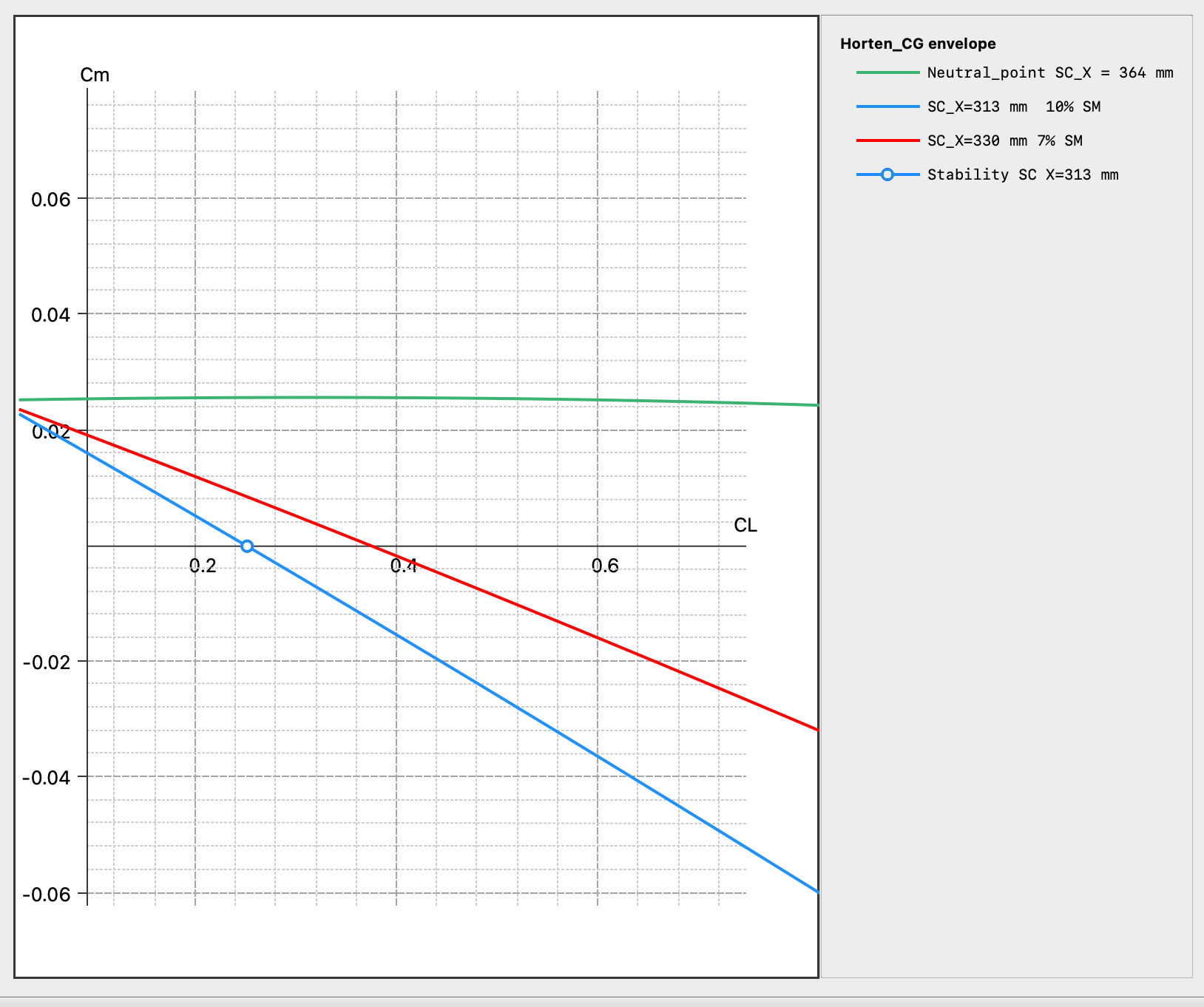

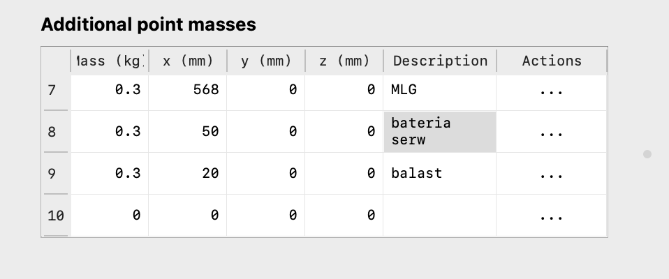

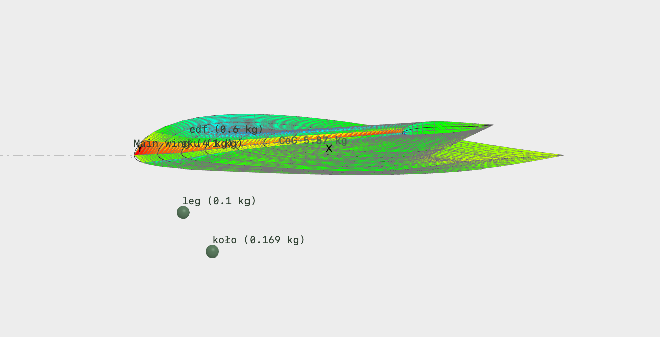

Zanim przejdę do dalszego tworzenia przekrojów wręg i żeber przeanalizuję położenie SC. Nie chciałbym pakować w nos za dużo balastu.
Wyznaczyłem tzw kopertę SC - można to robić również w XFLR5
Punk Neutralny (środek równowagi obojętnej) występuje w odległości 364 mm od noska w osi X.
Na wykresie obrazuje to linia pozioma dla której Cm = const.
W programie ustawiamy tak położenie SC wzdłuż osi X aby znaleźć ten punkt.
Wszystkie kalkulatory wyznaczania położenia SC (a zwłaszcza mój ulubiony), mówią, że SC powinno się znajdować w przedziale 5% a 15% Static Margin (zapasu stateczności podłużnej)
Nie powinno się schodzić poniżej 5% - model jest bardzo manewrowy, nie każdy opanuje go w locie.
Do oblotów ustawiam SC w 15% Static Margin (SM)
Tutaj niestety bez dużego balastu nie osiągnę SM = 15%. Jest do osiągnięcia SM = 10% (linia niebieska).
Linia czerwona to położenie SC dla SM = 7% - nie zamierzam schodzić poniżej.
Zrzut ekranu 2022-01-9 o 13.27.34.png [ 181.55 KiB | Przeglądany 12071 razy ]
Muszę zadbać o to aby skrzydło zrobić jak najlżejsze i wszystkie serwa umiejscowić jak najbliżej noska profilu skrzydła.
Padła koncepcja klap na jednym serwie.
Odnośnie klap - w modelu nie ma z nich korzyści. zastanawiam się czy zamiast dwóch, nie zrobić po jednej na skrzydle.
Ale o tym, potem.
Program traktuje skrzydło (każdy element, stateczniki, kadłub) jako bryłę jednorodną i wylicza położenie SC dla takiej bryły jednorodnej.
Położenie xSC skrzydła to prawie 398 mm
Zrzut ekranu 2022-01-9 o 13.56.06.png [ 47.58 KiB | Przeglądany 12071 razy ]
Ostatecznie po wstępnym rozłożeniu wyposażenia uzyskałem SC w X =320 mm - oczywiście z balastem.
Linia czarna na wykresie.
Mam przynajmniej pojęcie jak muszę projektować we FreeCAD.

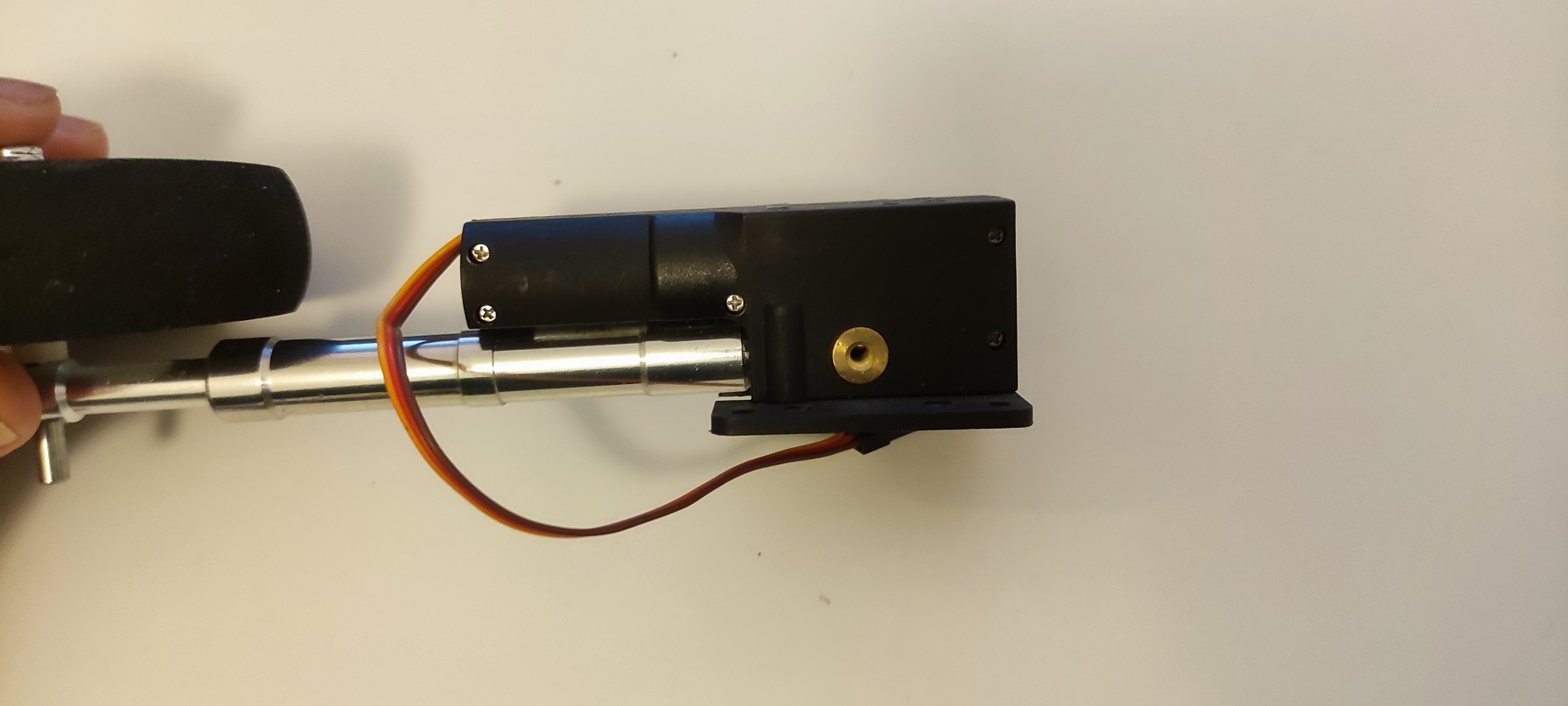

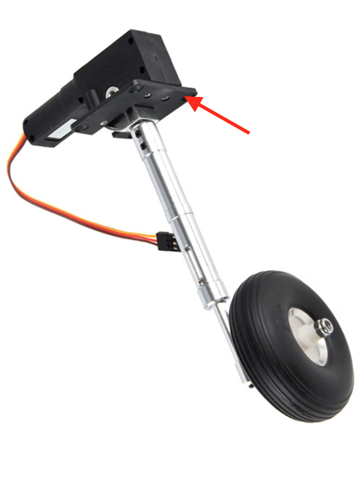

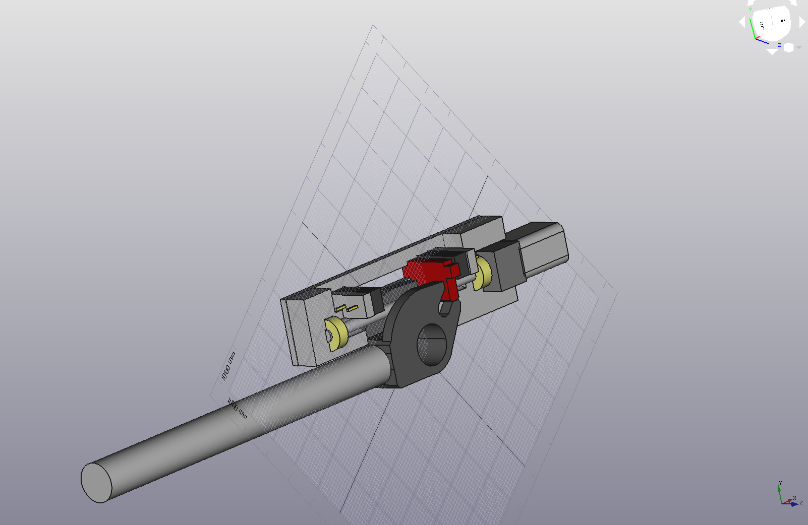

Podwozie c.d.

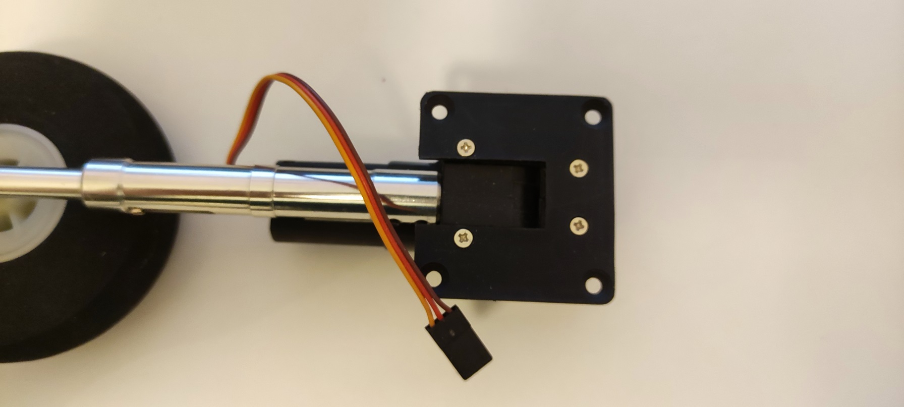

Pisałem, że chciałbym użyć gotowego podwozia typu electric-retract. Problem w tym, że 99% z nich ma półkę mocowania na dole.
Nie ważne czy z tworzywa, czy z metalu.
Wygląda to jak powszechnie wiadomo tak.
Zrzut ekranu 2022-01-12 o 20.58.15.png [ 697.31 KiB | Przeglądany 11996 razy ]
Dla mnie tali układ powoduje, że serwo podwozia nie mieści mi się skrzydle.
Gdy wrócę do domu, popatrzę, czy nie można zmienić położenia półki w podwoziu kupionym, które już mam.

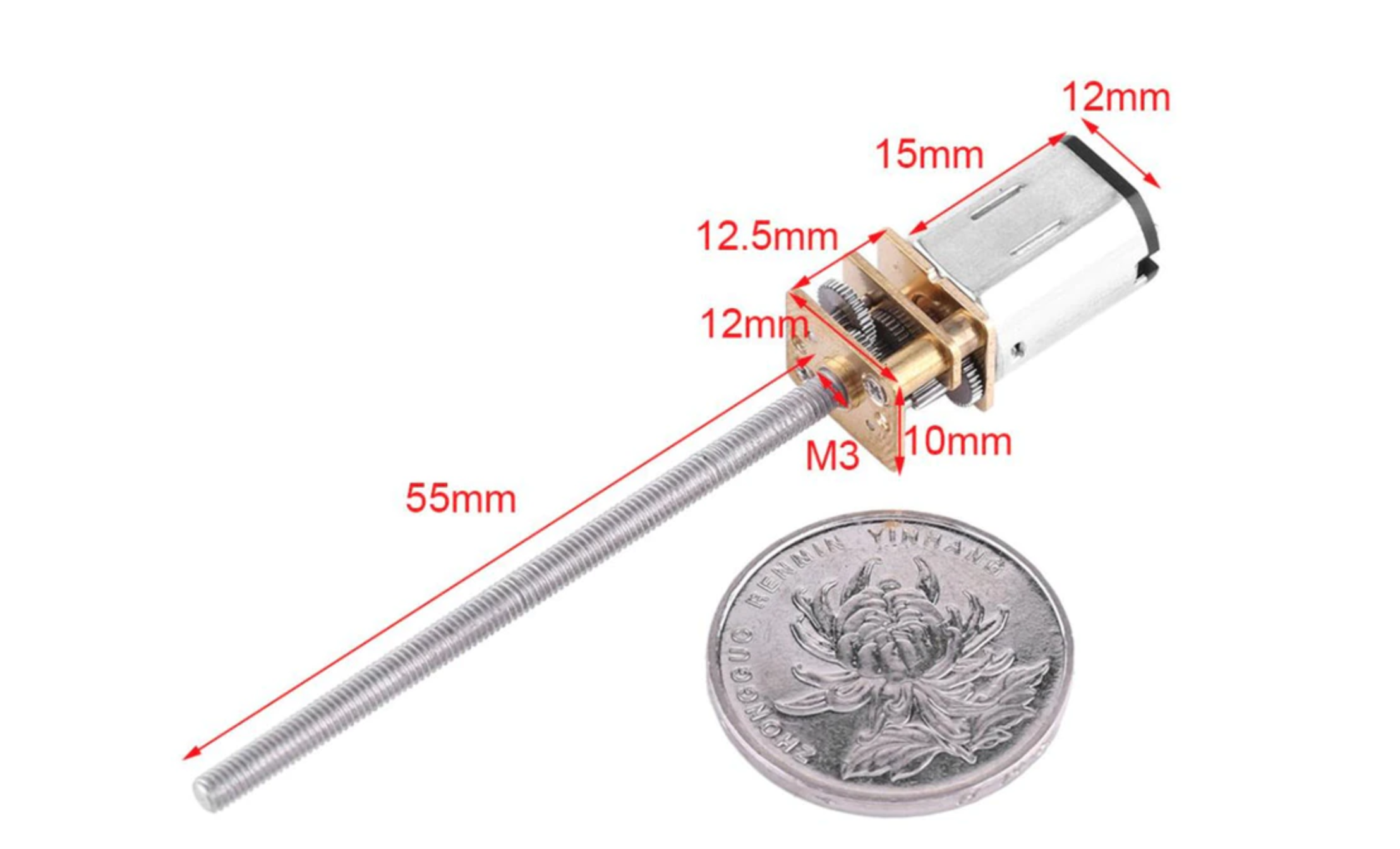

Jakiś czas temu robiłem projekt takiego podwozia sterowanego prze Arduino.
Kupiłem takie silniczki
Zrzut ekranu 2022-01-11 o 19.56.55.png [ 1.26 MiB | Przeglądany 11996 razy ]

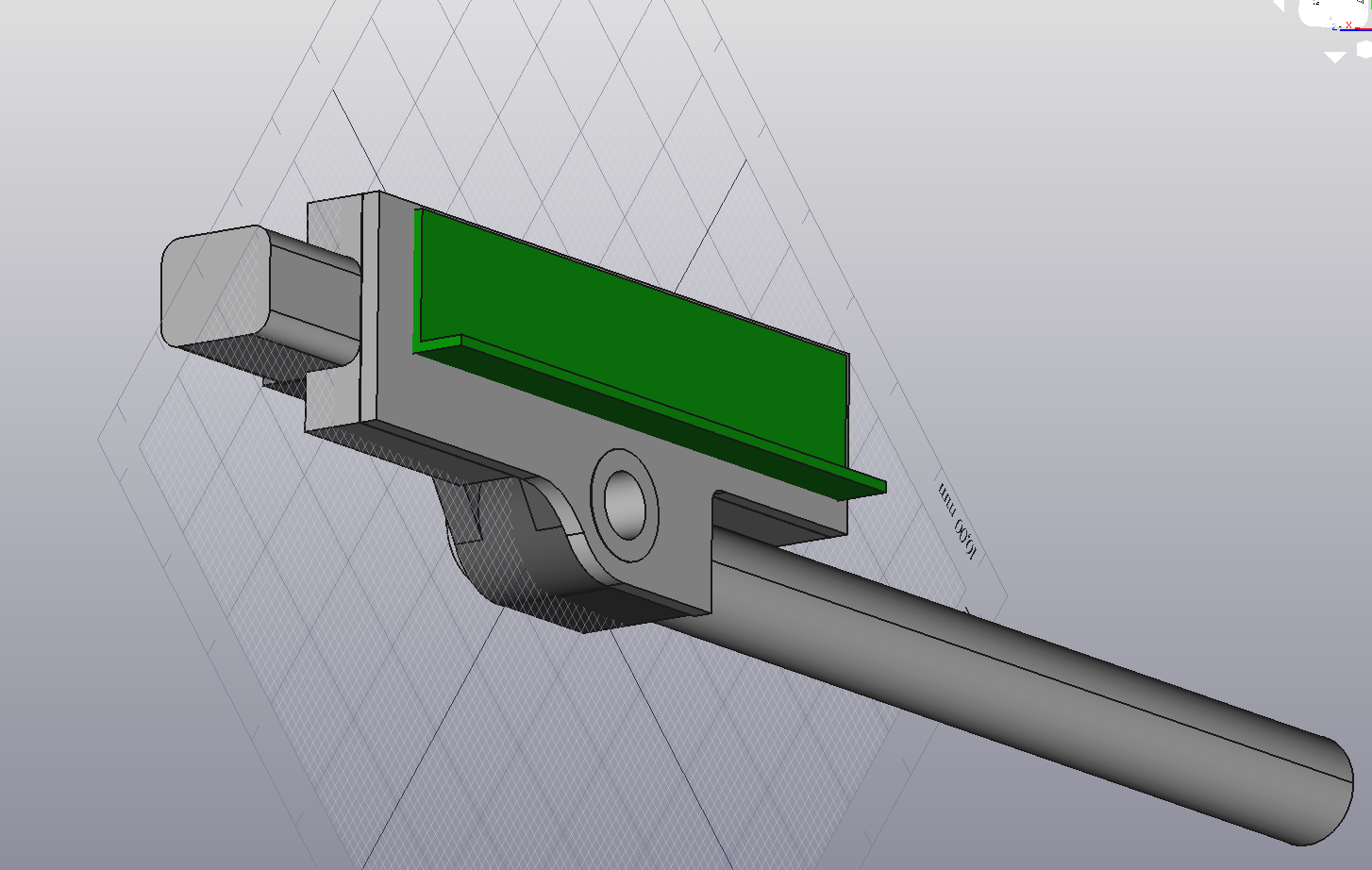

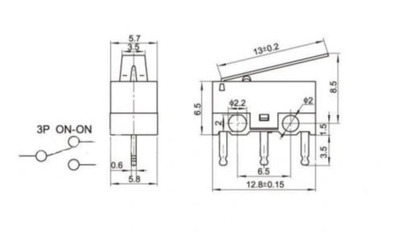

I wykorzystując mikrowyłaczniki, np takie, ale bez dźwigni. wychodzi coś takiego
Zrzut ekranu 2022-01-11 o 20.31.11.png [ 385.62 KiB | Przeglądany 11996 razy ]
Zrzut ekranu 2022-01-12 o 20.41.13.png [ 278.12 KiB | Przeglądany 11996 razy ]
Zrzut ekranu 2022-01-12 o 20.45.07.png [ 362.85 KiB | Przeglądany 11996 razy ]
Zrzut ekranu 2022-01-12 o 20.46.51.png [ 224.62 KiB | Przeglądany 11996 razy ]
Zrzut ekranu 2022-01-12 o 20.50.55.png [ 245.63 KiB | Przeglądany 11996 razy ]
Wymiarowo:
wysokość: 28 mm
szerokość 20 mm

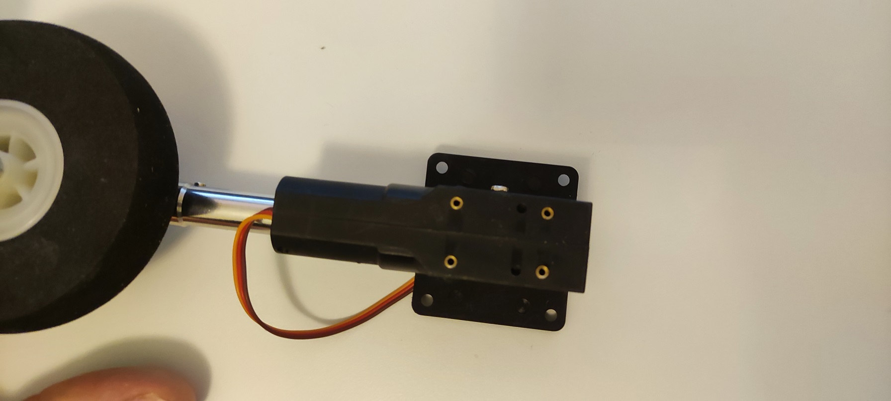

Post: 12 sty 2022, o 22:28
Mam takie podwozie jak pokazujesz, zdjęcia poniżej i jak dla mnie to można tam przełożyć mocowanie.
Od góry w tych miejscach są tuleje z gwintem.
IMG_20220112_212504.jpg [ 192.84 KiB | Przeglądany 11993 razy ]
IMG_20220112_212508.jpg [ 184.76 KiB | Przeglądany 11993 razy ]
IMG_20220112_212511.jpg [ 191.34 KiB | Przeglądany 11993 razy ]
No chyba, że te nowo produkowane tego nie mają... swoje kupowałem w HK dość dawno temu.
Edit, znalazłem miałem do nich w zestawie drugi plastik który na te same śruby można przełożyć do góry.
IMG_20220112_213108.jpg [ 167.37 KiB | Przeglądany 11990 razy ]
IMG_20220112_213104.jpg [ 168.66 KiB | Przeglądany 11990 razy ]
