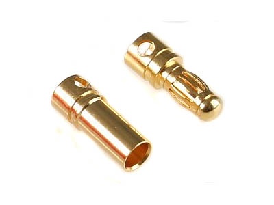

Dzięki. Nie pali się ;) . Mnie zależy na trzech samcach aby nie przelutowywać w regulatorze. To chyba takie będą.
zlacze-gold-3-5mm_2004.jpg [ 16.1 KiB | Przeglądany 8816 razy ]
https://sklep.modelarnia.pl/p1532,zlacz ... 3-5mm.html

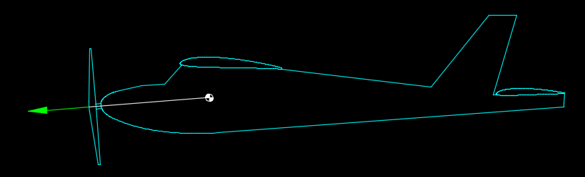

Myślę dać wykłon osi silnika 3 stopnie i skłon 1 stopień (nie za mało?).
Wykłon zależy od masy wirujących elementów, prędkości obrotowej, odległości napędu od SM (środek masy).
Skłon dobieram tak, aby wypadkowa napędu przechodziła przez SM:
106.png [ 11.87 KiB | Przeglądany 8785 razy ]
Dzięki temu unikam zadzierania bądź opuszczania dziobu podczas zwiększania obrotów. Kiedyś opisałem to tutaj.
W obecnym rozwiązaniu, dobrze że masz opcje regulacji (jak sam pisałeś).
