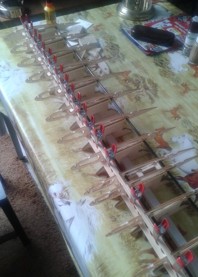

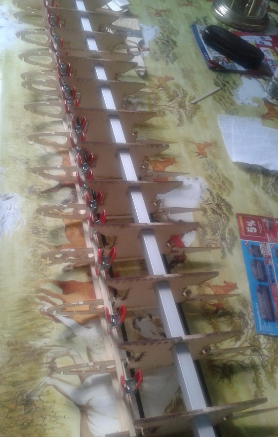

Wklejanie dźwigara w drugiej połowie skrzydła
11.jpg [ 159.16 KiB | Przeglądany 16409 razy ]
Dzięki szablonowi można wklejać dźwigary z obu stron żeber bez konieczności demontażu....
wystarczy go obrócić

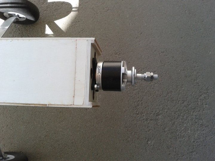

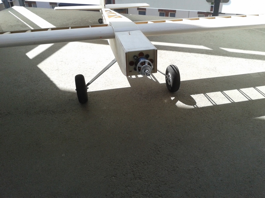

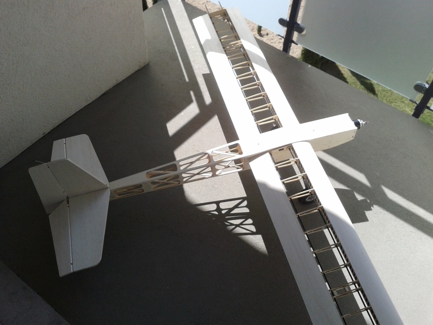

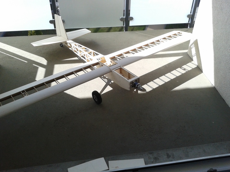

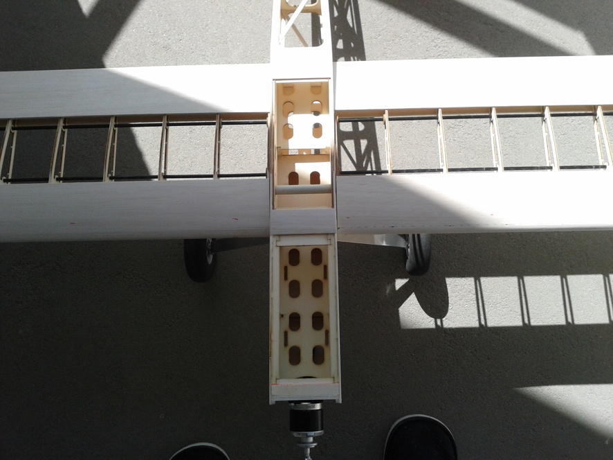

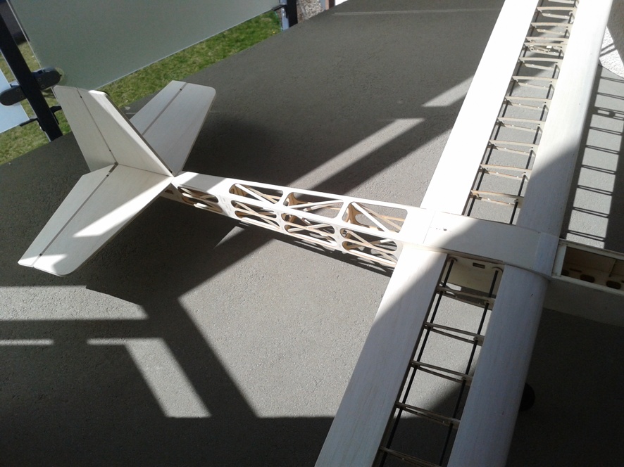

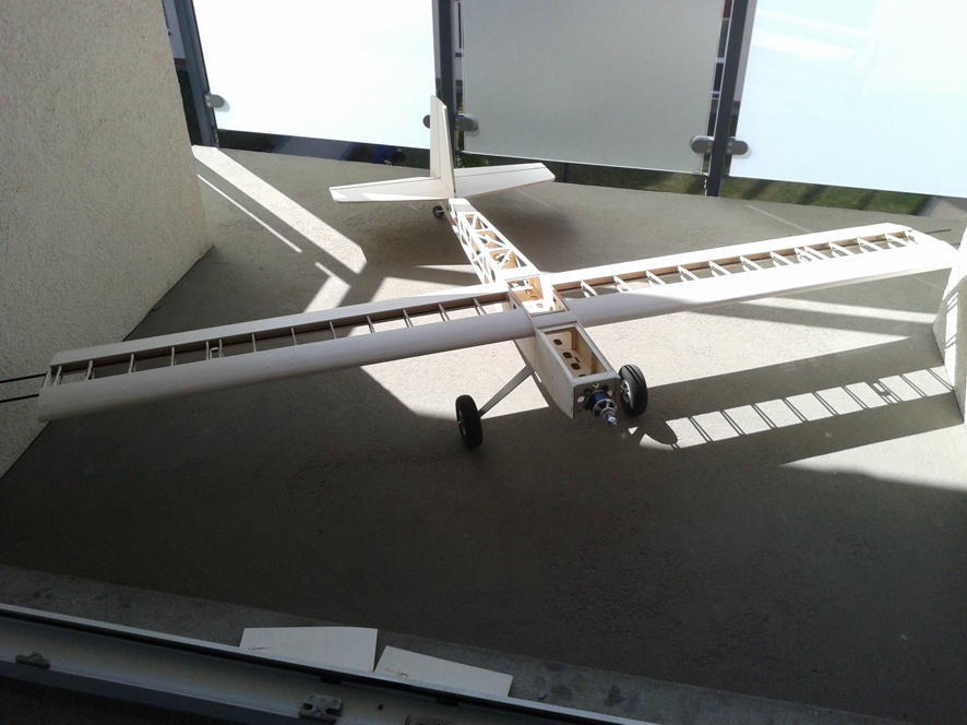

Przykro mi że nie dokończyłem relacji ze składania mojego "Brzydala. Jakoś tak wyszło. W Niemczech nie mam warunków (mieszkam na "stancji"), marny aparat foto...
Przymierzyłem wszystkie podzespoły. Model jest naprawdę duży i nie mieści się na moim balkonie w Olsztynie :D
Zdjęcie-0004.jpg [ 173.79 KiB | Przeglądany 16280 razy ]
Zdjęcie-0005.jpg [ 180.18 KiB | Przeglądany 16280 razy ]
Zdjęcie-0006.jpg [ 202.98 KiB | Przeglądany 16280 razy ]
Zdjęcie-0007.jpg [ 175.42 KiB | Przeglądany 16280 razy ]
Zdjęcie-0008.jpg [ 175.42 KiB | Przeglądany 16280 razy ]
Zdjęcie-0009.jpg [ 181.26 KiB | Przeglądany 16280 razy ]
Zdjęcie-0010.jpg [ 177.07 KiB | Przeglądany 16280 razy ]
Zdjęcie-0011.jpg [ 197.98 KiB | Przeglądany 16280 razy ]
Zdjęcie-0012.jpg [ 212.08 KiB | Przeglądany 16280 razy ]
Pozdrawiam - Krzysztof

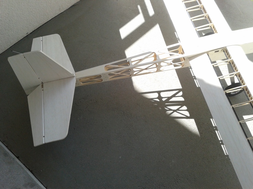

Jak by tu powiedzieć - ze wstydem przyznaję się, że model leży niedokończony :oops:
Przekonstruowałem statecznik pionowy i poziomy bo pierwsza wersja była chyba zbyt ciężka - całość ważyła 250 g. Udało się zaoszczędzić 75 g no i czeka wszystko na oklejenie.
W międzyczasie dokupiłem foli, kilka serw i jeszcze trochę innych drobiazgów. W trakcie tego rocznego urlopu nie udało mi się wygospodarować czasu na dokończenie modelu. Za dwa tygodnie ponownie przyjadę do Polski i postaram się okleić kadłub i skrzydła. Co do oblotu to raczej w tym roku chyba się nie uda :(

Oczywiście że statecznik lżejszy o 75g to niezły wynik ale jakby nie patrzeć to aż 30%! Biorąc pod uwagę prawie 3-kronie dłuższe ramię środka masy statecznika od środka masy modelu, przyjmując konieczność wsadzenia balastu na dziób, daje to łącznie 300 gram oszczędności 8-)
