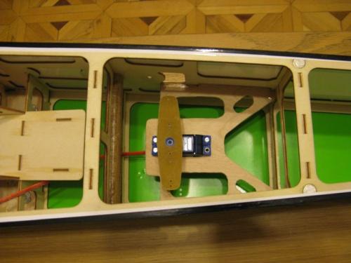

Wkleiłem mocowanie serwa kierunku.

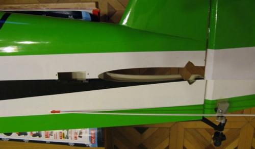

Wkleiłem rurki pod linki oraz dźwignię do steru kierunku.
91eb4ee8a9a2d158med.jpg [ 16.15 KiB | Przeglądany 7206 razy ]

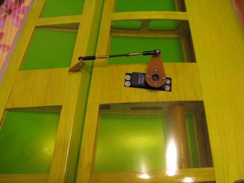

Serwo, dźwignia i popychacz z możliwością regulacji. Sprawdziłem wychylenia bez problemu aż do możliwości konstrukcji.

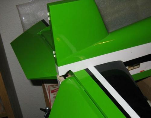

Przed chwilą wkleiłem ster wysokości.
6111d7e5c4ee1881med.jpg [ 18.91 KiB | Przeglądany 7206 razy ]

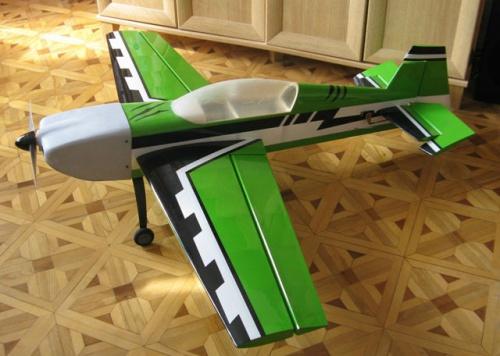

Witam.
Stan na teraz, model lata świetnie ale muszę się w niego wlatać.
Na razie wydaje mi się za duży na nasze krakowskie lotnisko, więc zbuduje na razie mniejszy model.

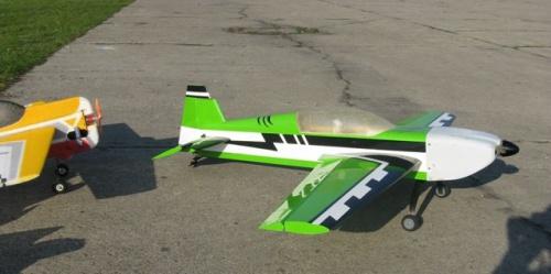

12c35cf35a5a334fmed.jpg [ 18.66 KiB | Przeglądany 7206 razy ]
