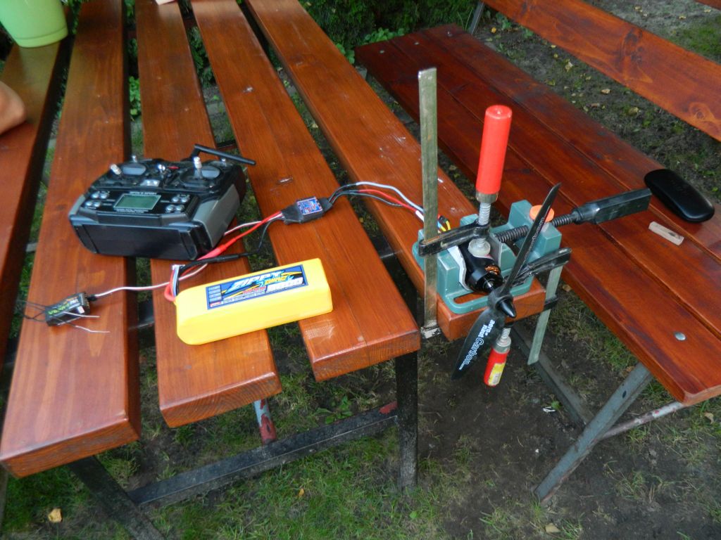

Dzisiaj odebrałem brakujące graty do zbudowania napędu. Konektory, piasta śmigła itp. Trochę lutowania i można było wypróbować cały docelowy napęd. Cała jednostka napędowa pracuje bardzo fajnie, robi bardzo dużo wiatru :lol: .... jestem dobrej myśli ;) . Z tego powodu prace przy skrzydełku dość symboliczne, kawałek spływu zrobiłem i wkleiłem rurkę łącznika.

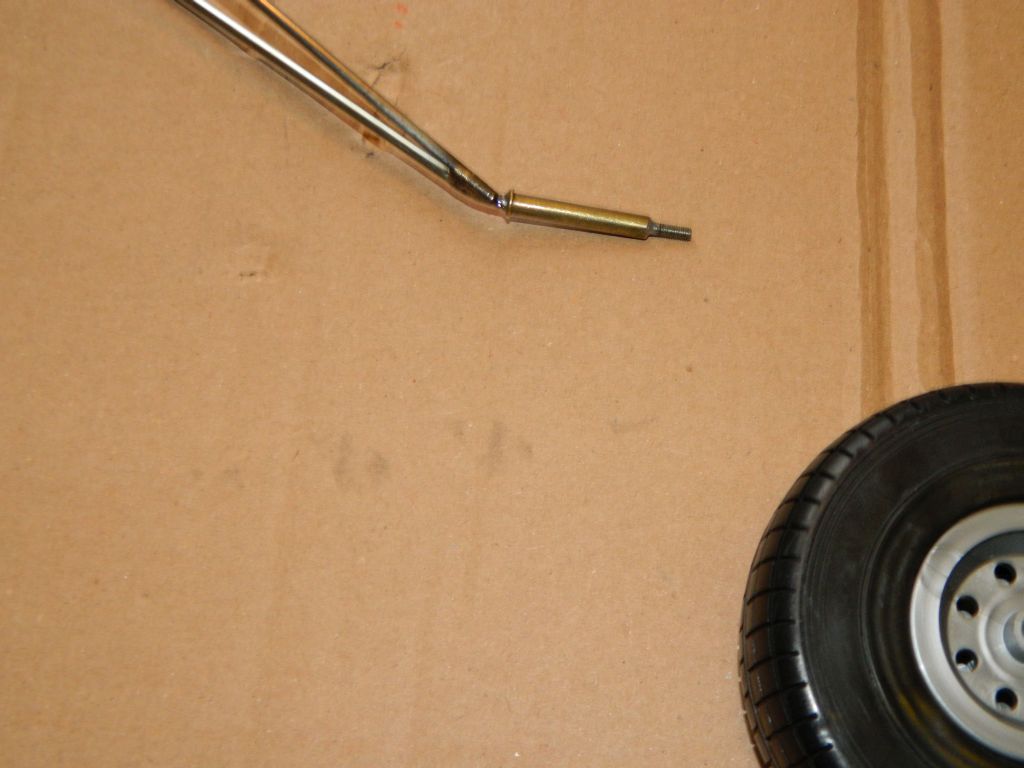

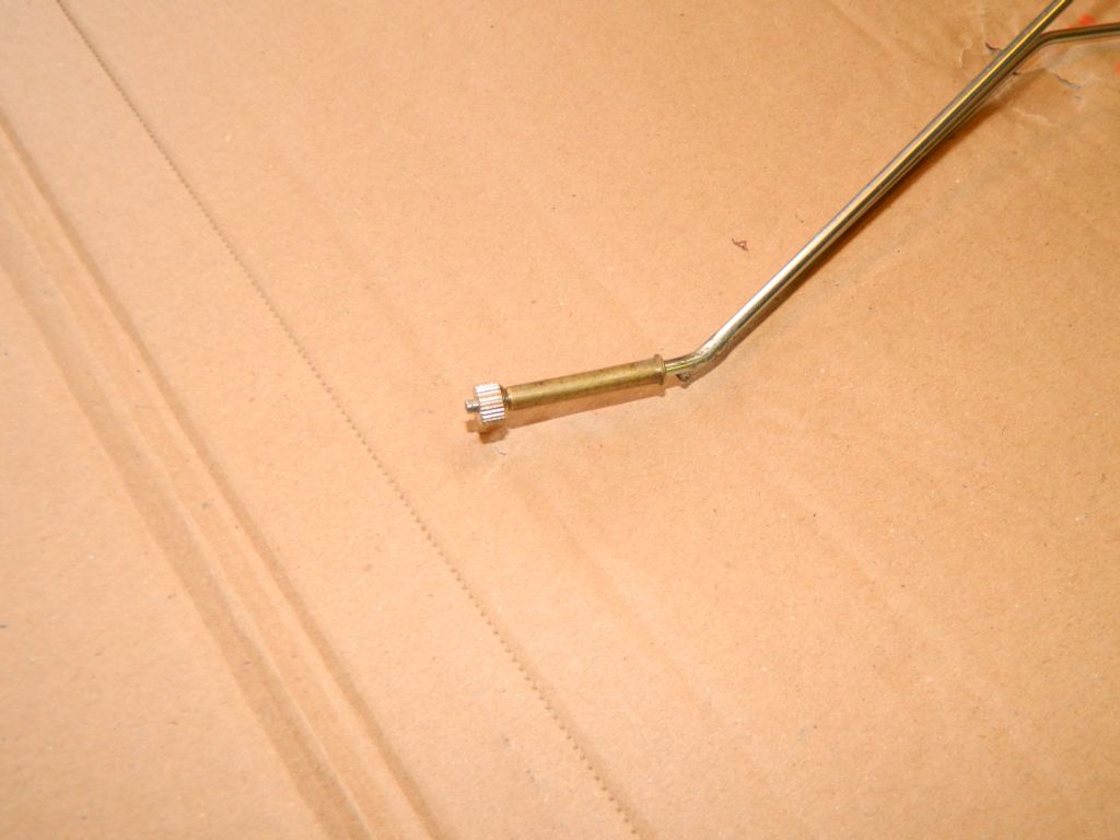

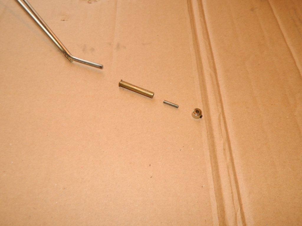

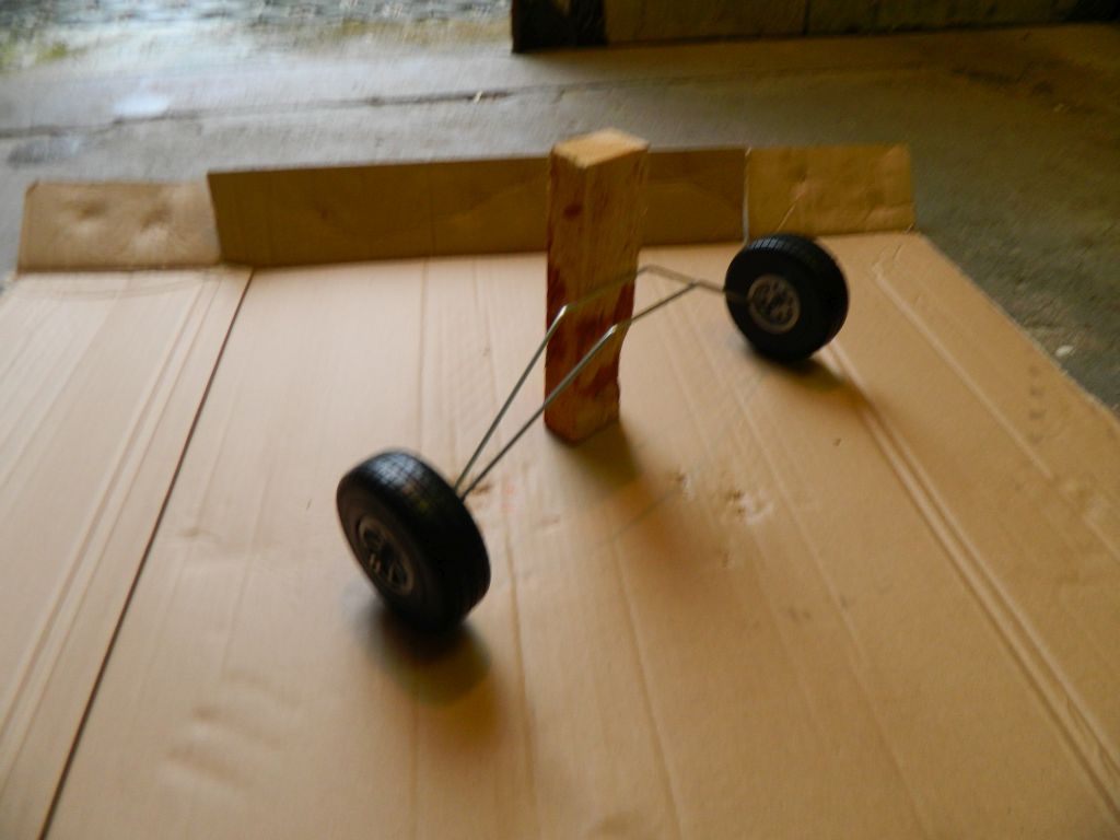

Płat powoli się klei, w przerwach między jednym a drugim klejeniem postanowiłem zabrać się za podwozie.
Na wyprzedaży w Modele Max kupiłem druciane golenie podwozia /dwa razy fi 3mm/, rozstaw 390 mm. Ku mojemu zdziwieniu drut nie był średnicy 3 mm a 3,3 mm i cały mój plan poszedł w..../tutaj powinien być cytat z pewnego filmu.... ;) /. Cóż było robić, szybka analiza sił i środków..... znalazłem w swoim warsztacie mosiężne nity rurkowe 5 mm zew /czyli tyle co obsada koła/ i 3 mm wew. Zakupiłem wiertło 3,3 mm, rozwierciłem nity w środku, jest ok, tylko półoś za krótka. Z kawałka śruby M3 dorobiłem przedłużki i te wszystkie elementy zlutowałem na półosiach. Kolejne etapy na zdjęciach. Wyszło moim zdaniem nawet ok, koła /średnicy 100 mm/ bardzo gładko i płynnie obracają się na mosiężnych osiach :) .

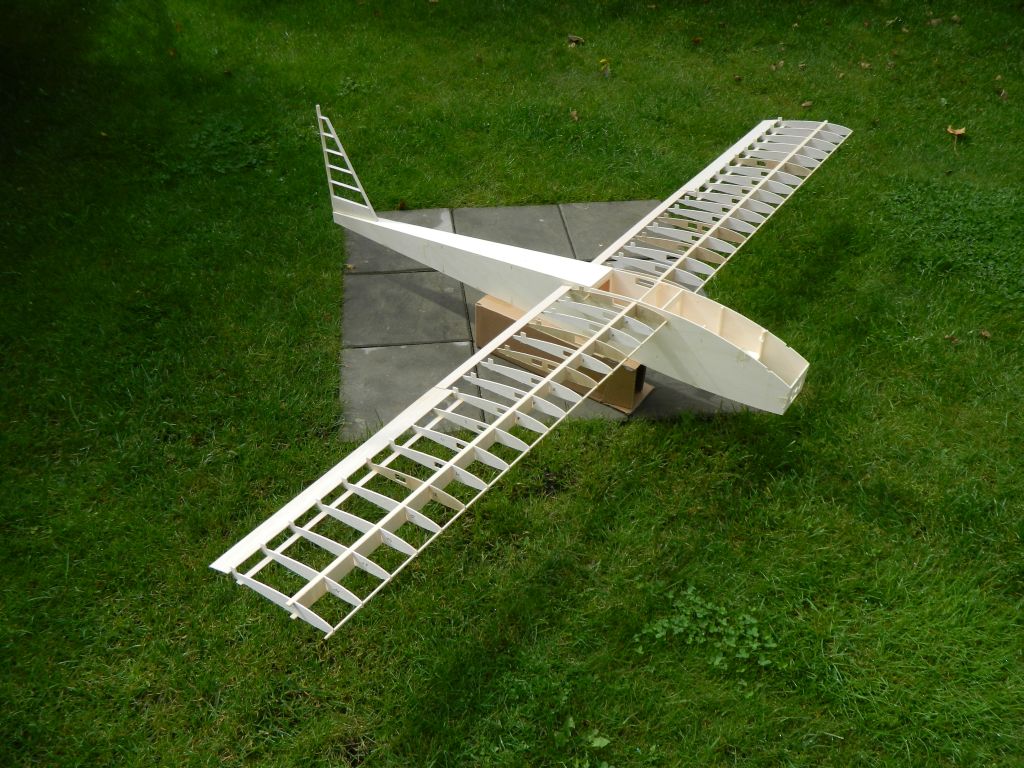

Post: 5 wrz 2017, o 11:41

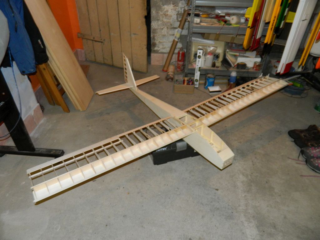

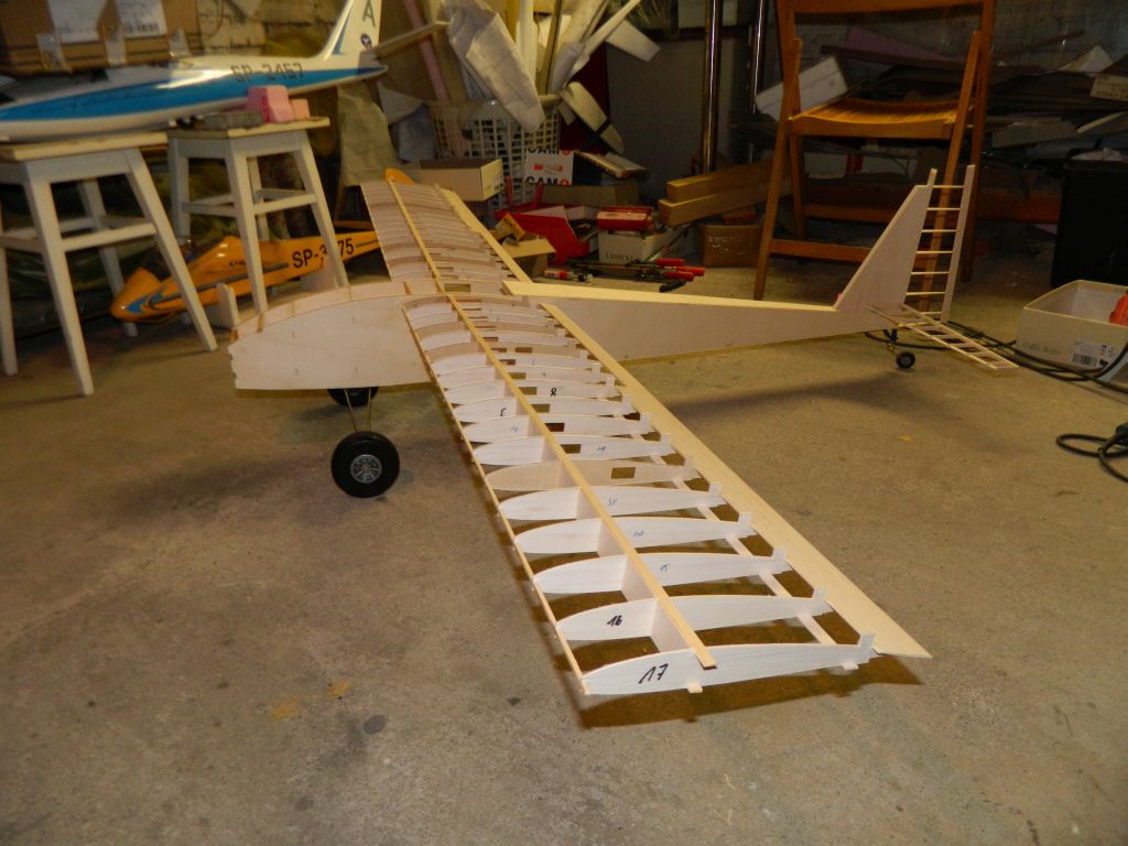

Płaty można było zdjąć z deski, tylna część kadłuba sklejona i parę listewek pionowego....czas na wstępną przymiarkę gotowych, powiedzmy że gotowych, elementów. Przód kadłuba złożony na "sucho" ;) . Zaczynam się bać tego modelu, jest :? ....obszerny? :lol:
Na razie wszystko pasuje, bez uwag :D .

Całkiem fajnie wygląda, wręga silnikowa nie ze sklejki lotniczej?
Post: 5 wrz 2017, o 16:42
To tylko do zdjęcia :lol: , ze sklejki laminuje się. Będzie ze sklejki lotniczej 2 mm.
Post: 5 wrz 2017, o 22:22
Posty: 779
Jak na samolot całkiem, całkiem ;) Oś podwozia daj przed krawędzią natarcia. Będzie mniej problemów ze startem z trawy :)

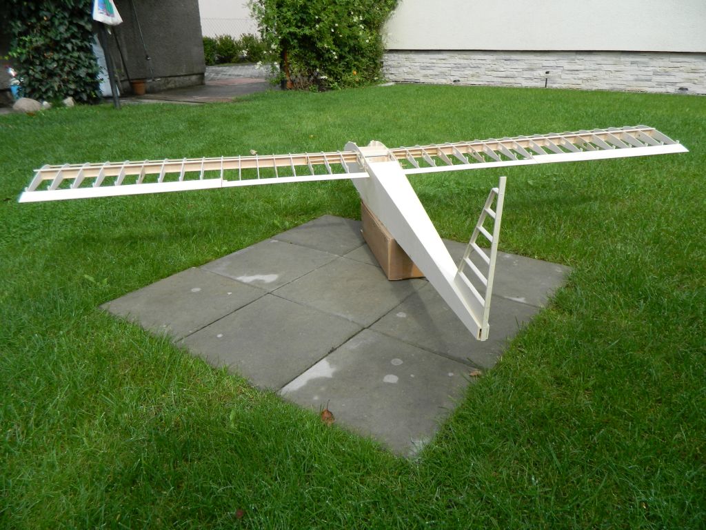

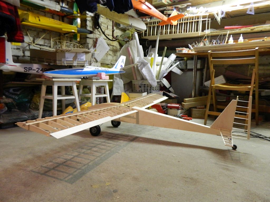

Post: 7 wrz 2017, o 17:27

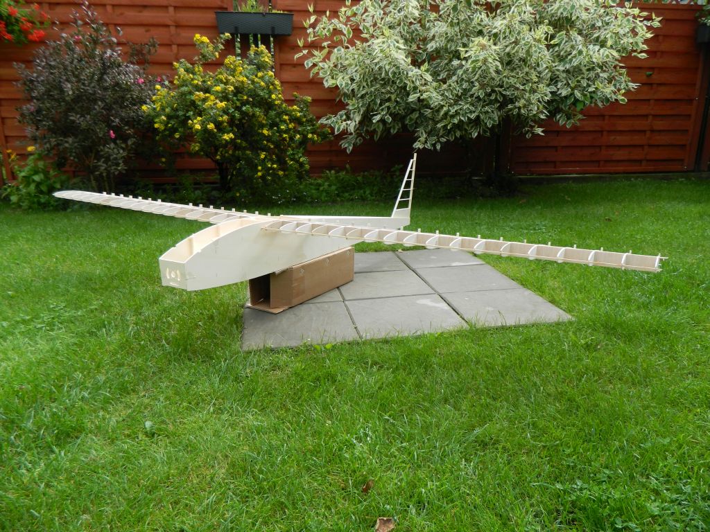

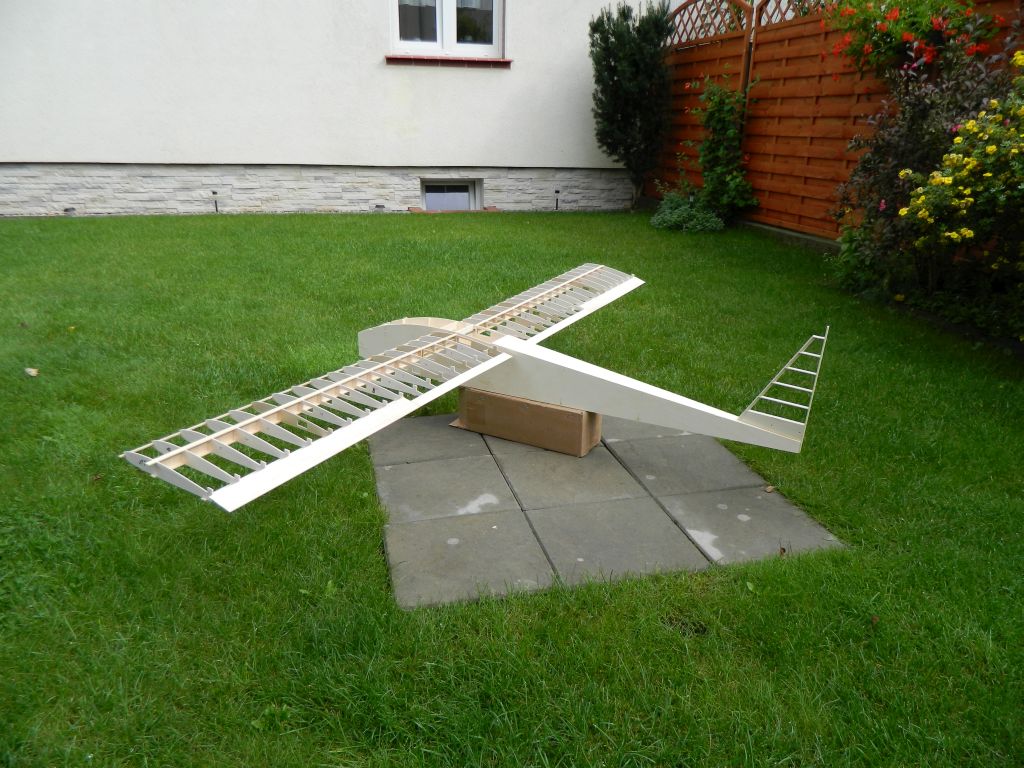

Tukan stanął dzisiaj na własnych kołach :D . Zrobiłem kawałek poziomego ;) . Kadłub posklejany.

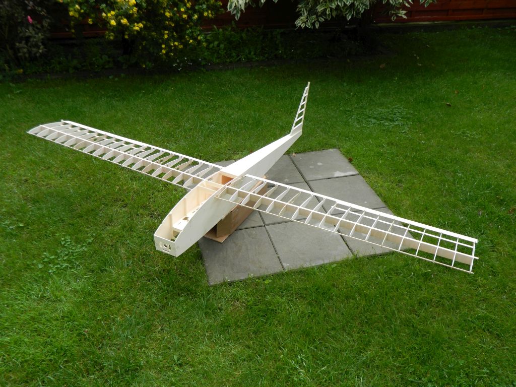

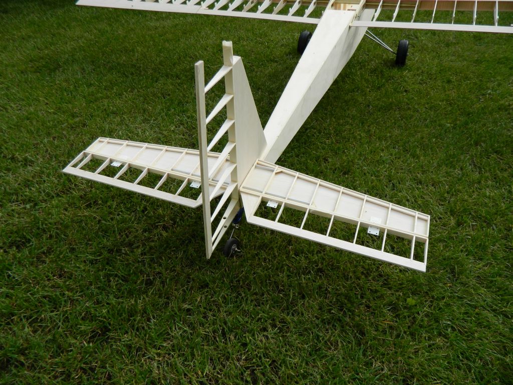

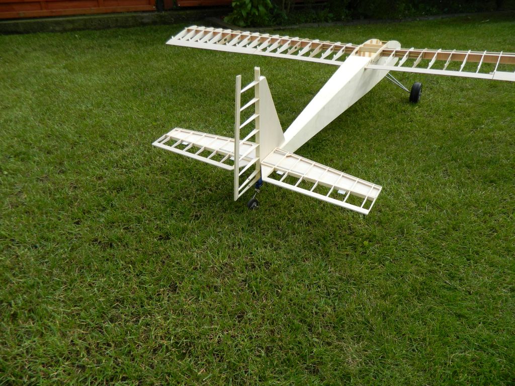

Post: 9 wrz 2017, o 14:21

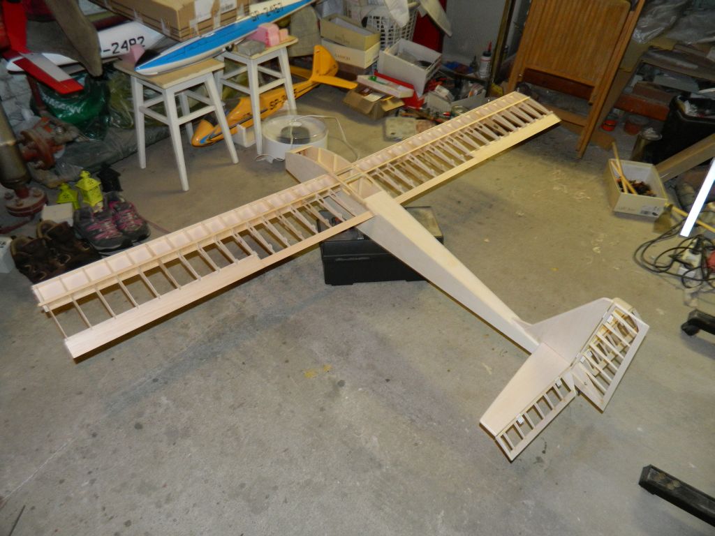

Kończę usterzenie poziome, oczywiście przymiarka :) .
DSCN4172.jpg [ 240.79 KiB | Przeglądany 16161 razy ]

Cisza w temacie, ale to nie znaczy, że się nic nie dzieje ;) . Kleją się kesony płatów, trwają prace nad wykończeniem poziomego i pionowego /został już przyklejony do kadłuba/, kadłub gotowy do pokrywania folią. Myślę, że pod koniec października będzie oblot ;) .

Widać na nim piętno projektowania szybowcowego. Mało krępy jak na holownik. :lol: Bardziej wygląda motoszybowcowo. Ale zgrabny jest. Uważam, że powinieneś podwyższyć koniecznie podwozie. Już jest śmigło nisko do trawy, a gdy szybowiec pociągnie go do góry za ogon (jak wiesz, zawsze w powietrzu jest pierwszy) to mamy problem ;)
