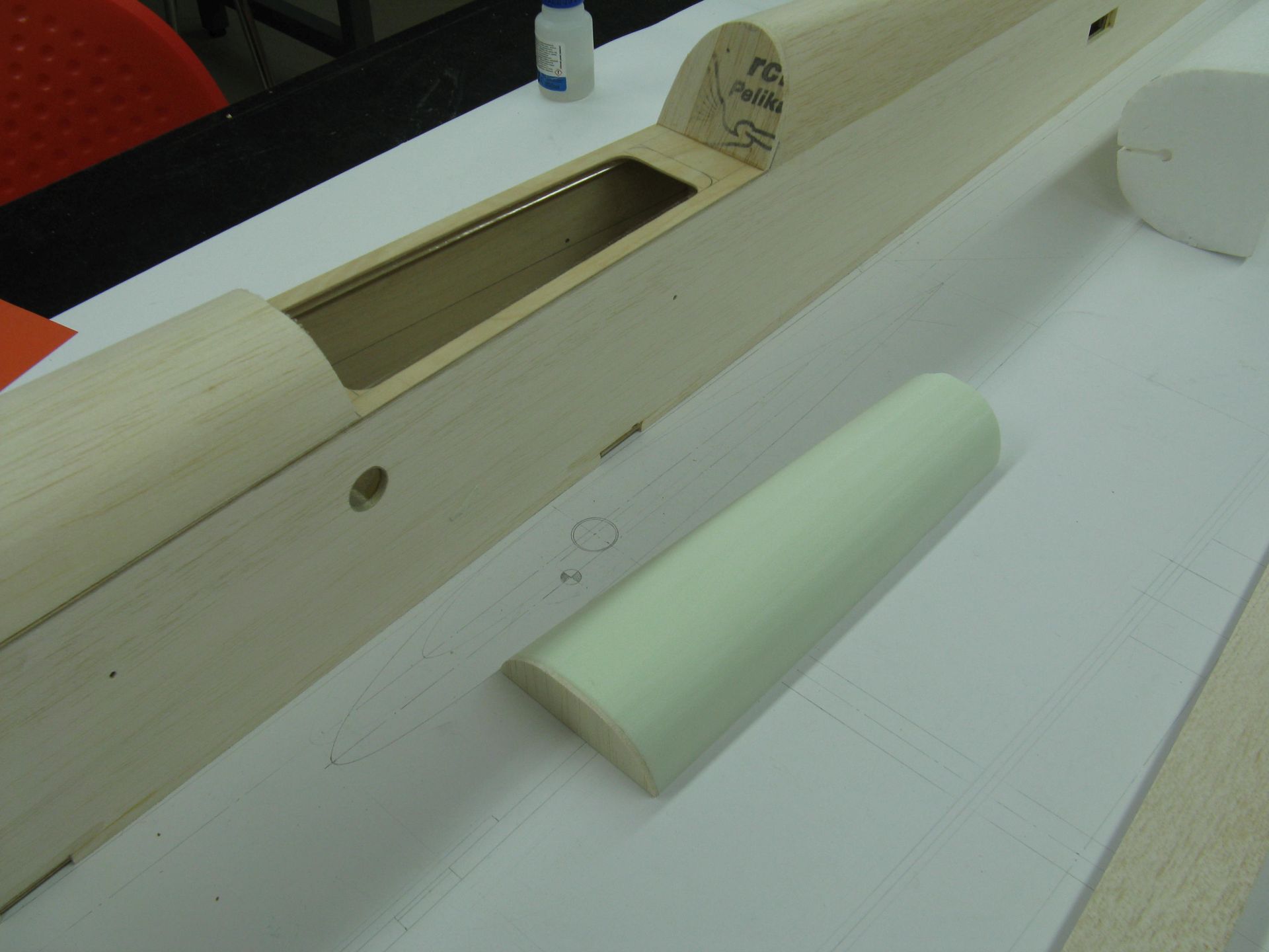

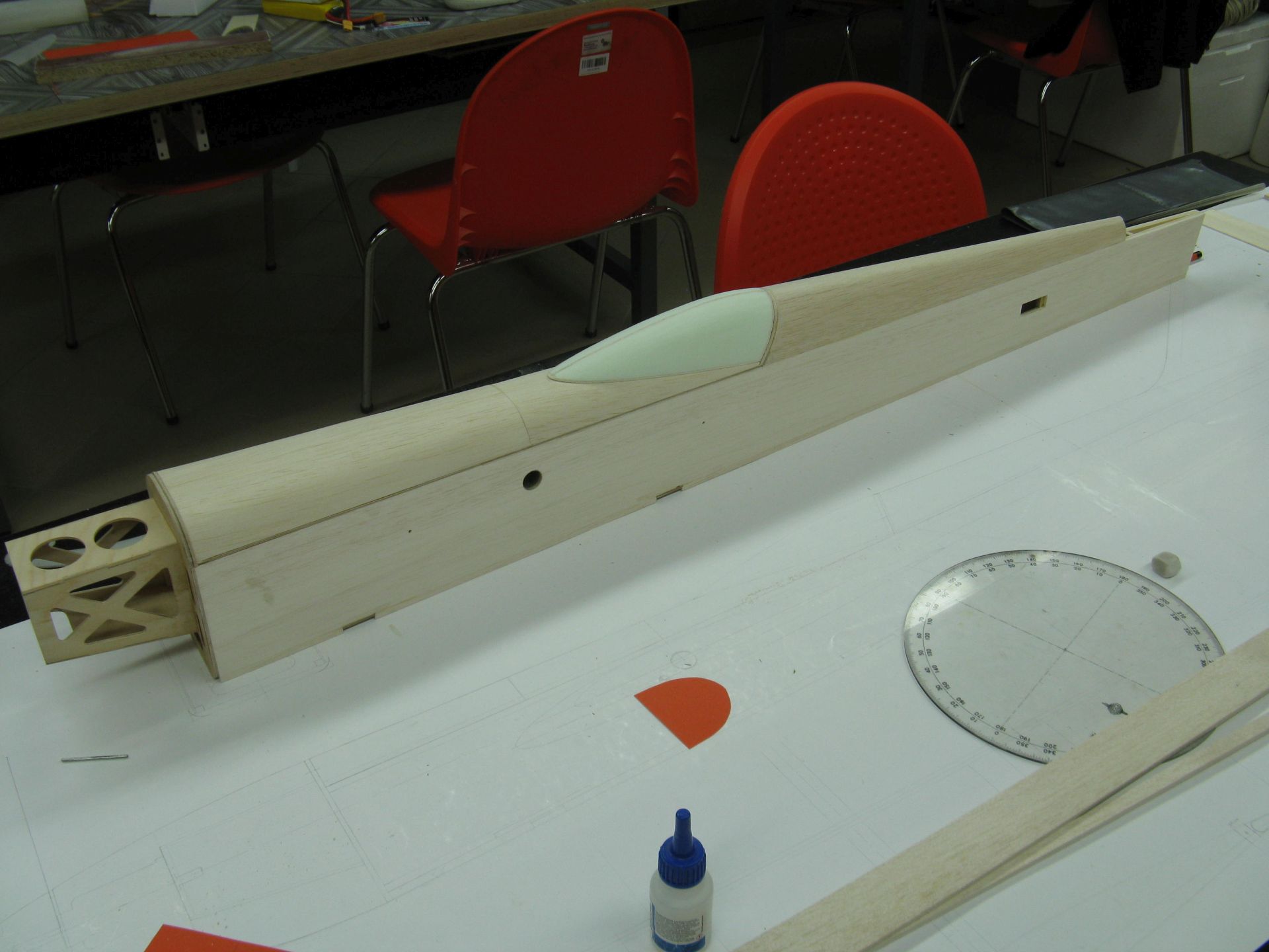

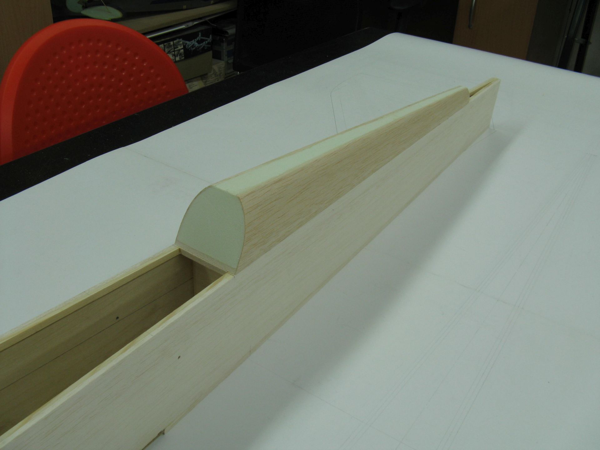

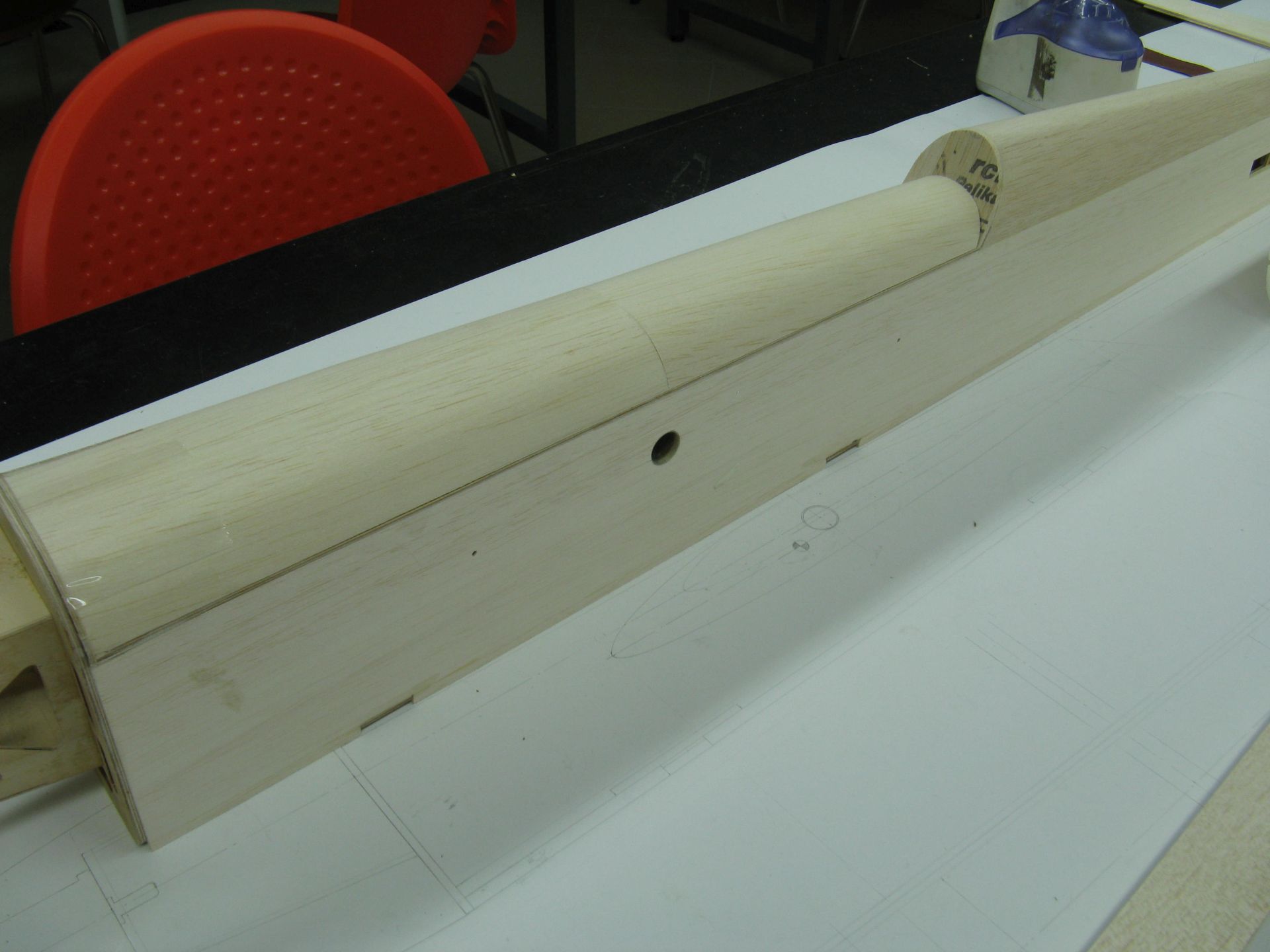

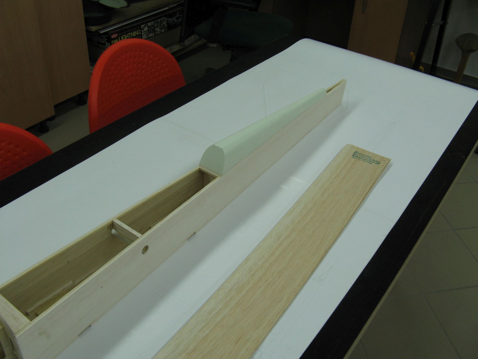

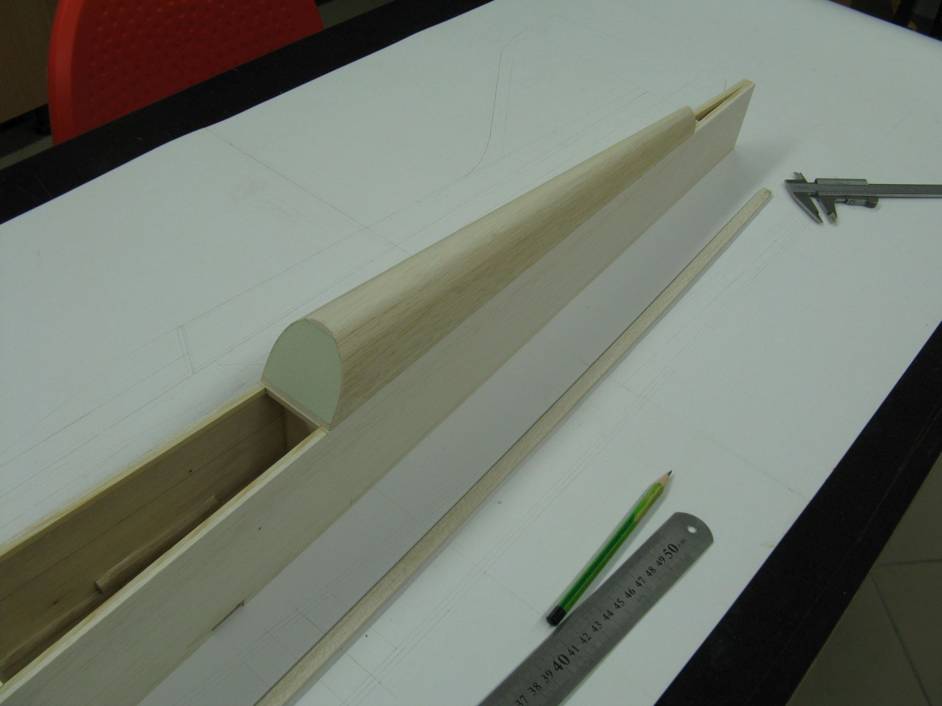

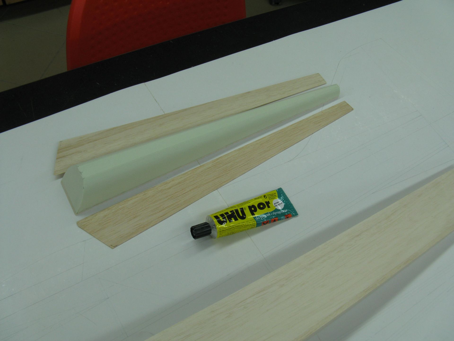

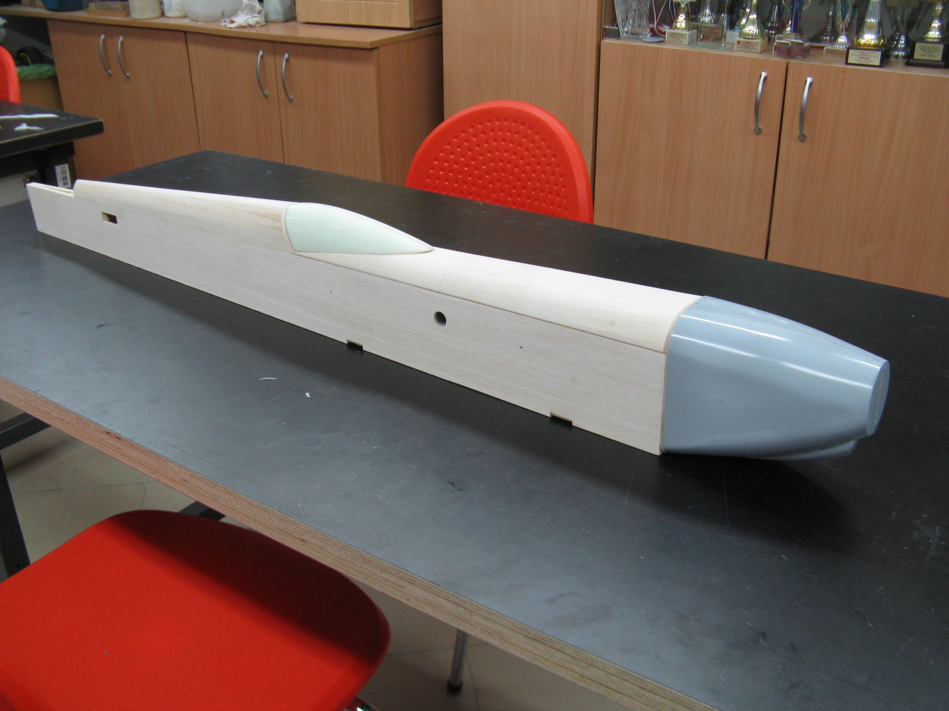

Garb za kabiną - balsa 3mm jako podstawa, styrodur oklejony balsą 1mm na UHU-POR i miękka trójka na górze.
IMG_0512.jpg [ 136.84 KiB | Przeglądany 10093 razy ]
IMG_0513.jpg [ 167.67 KiB | Przeglądany 10093 razy ]
IMG_0514.jpg [ 161.47 KiB | Przeglądany 10093 razy ]
IMG_0515.jpg [ 149.8 KiB | Przeglądany 10093 razy ]
IMG_0516.jpg [ 162.87 KiB | Przeglądany 10093 razy ]

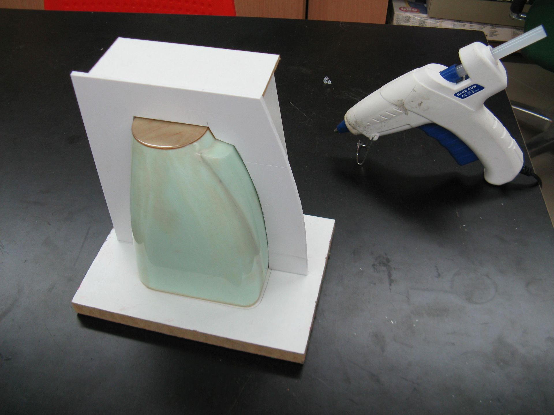

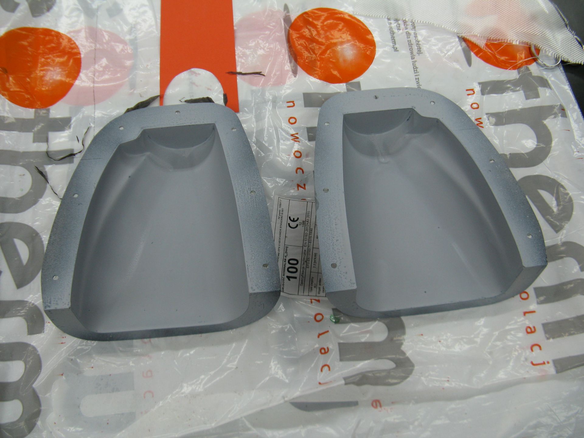

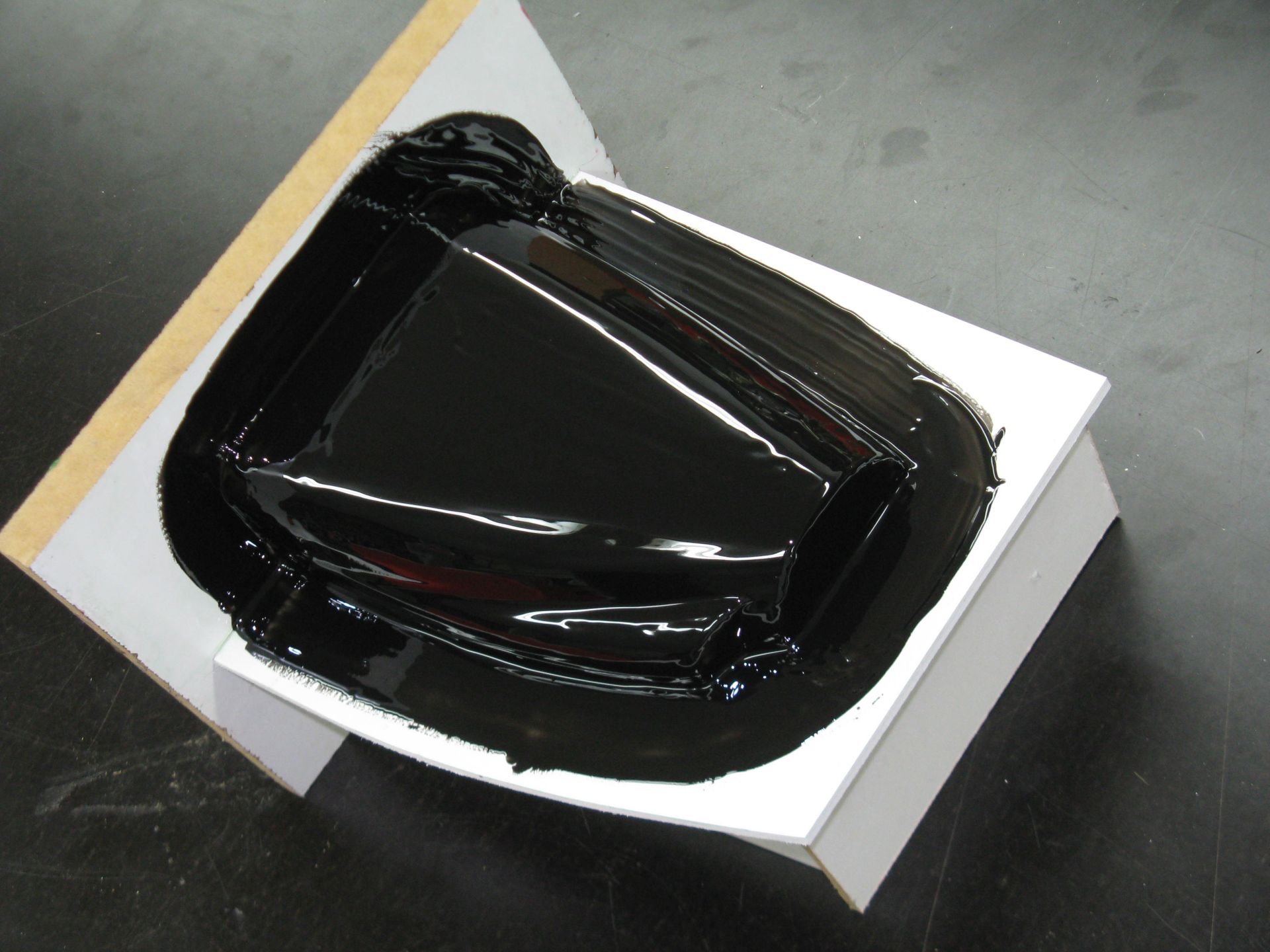

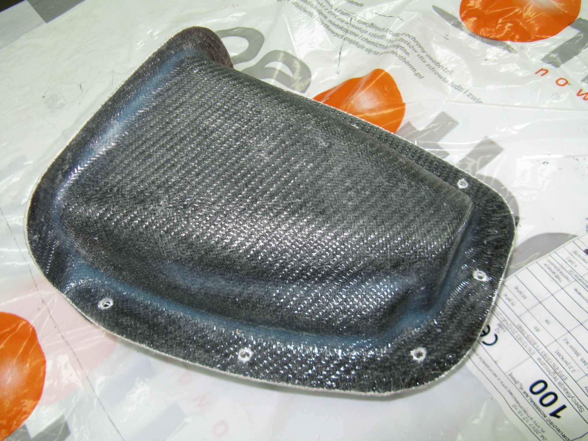

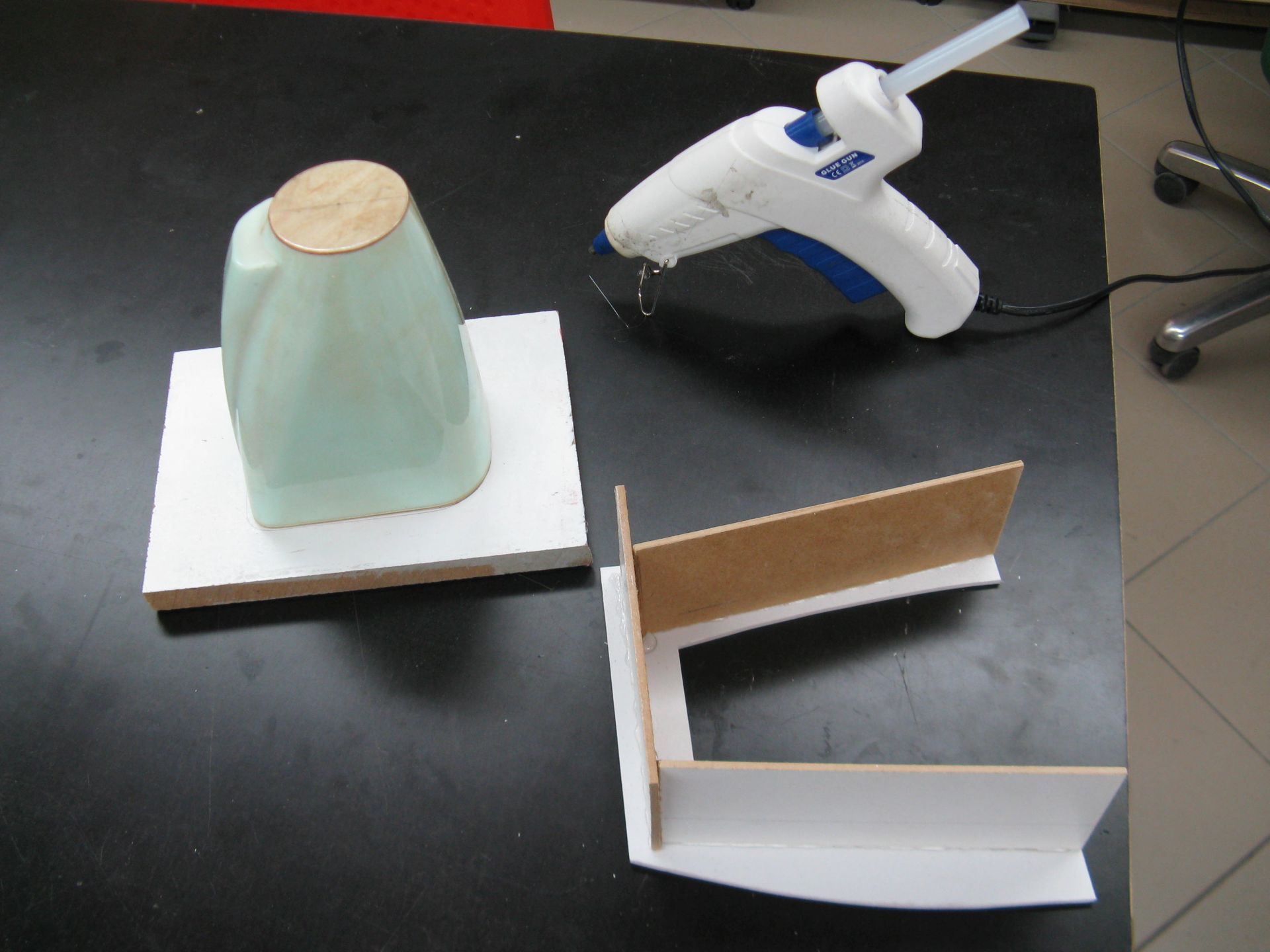

Przygotowania do wykonania formy maski silnika.
IMG_0519.jpg [ 154.61 KiB | Przeglądany 10046 razy ]
IMG_0520.jpg [ 201.44 KiB | Przeglądany 10046 razy ]
IMG_0521.jpg [ 188.56 KiB | Przeglądany 10046 razy ]
IMG_0522.jpg [ 162.38 KiB | Przeglądany 10046 razy ]
Krzysiek
 Tytuł: Re: Furious
Post: 30 maja 2017, o 18:38
Posty: 464
Lokalizacja: Ełk

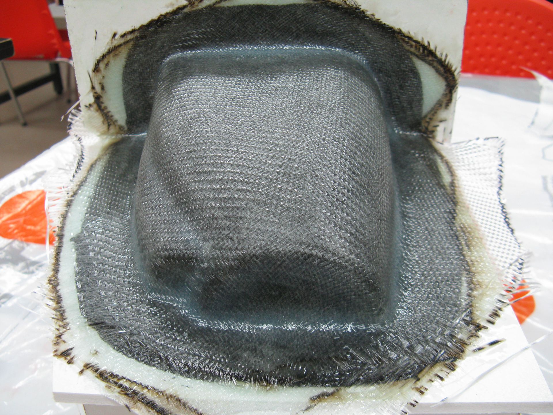

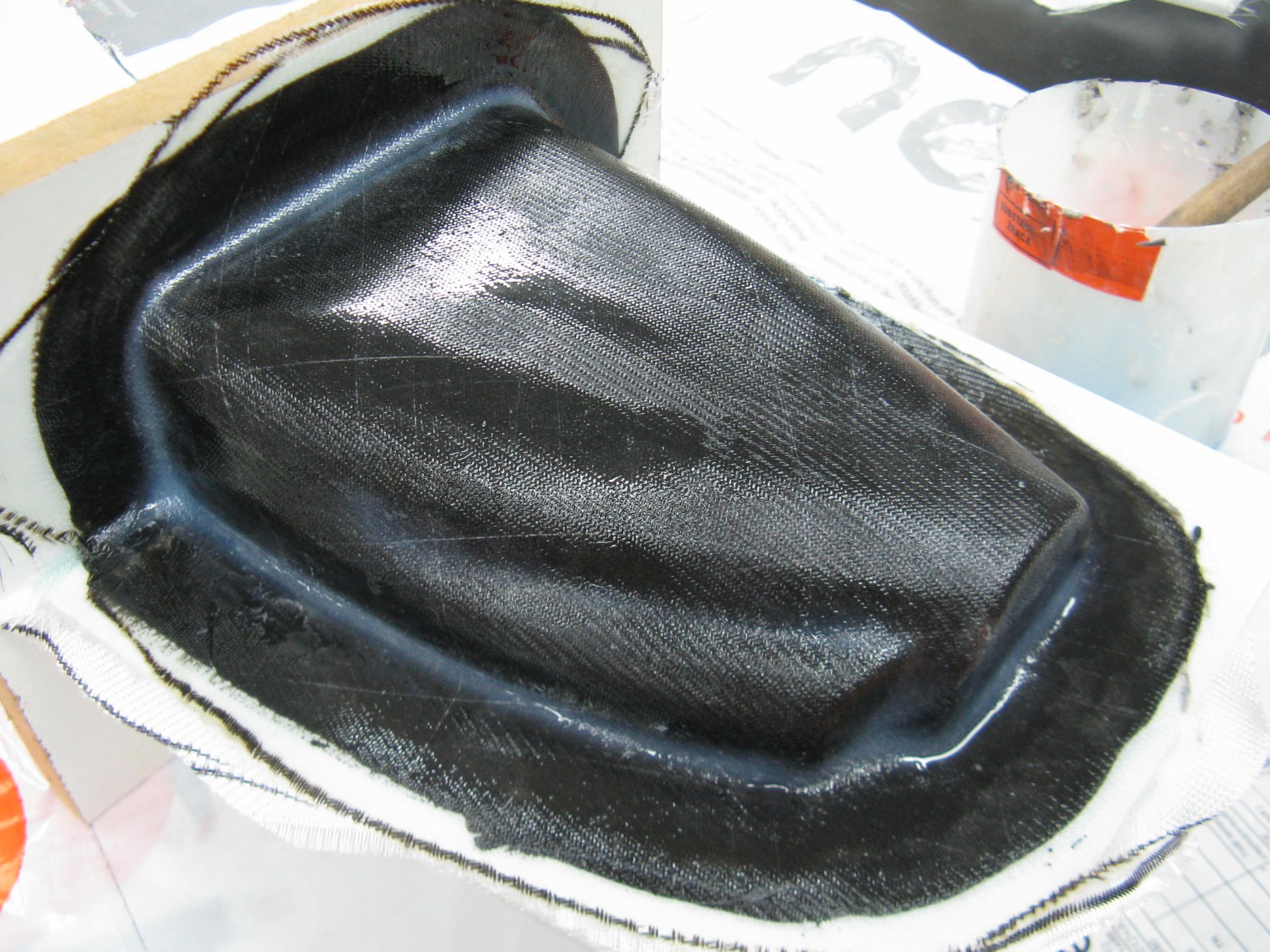

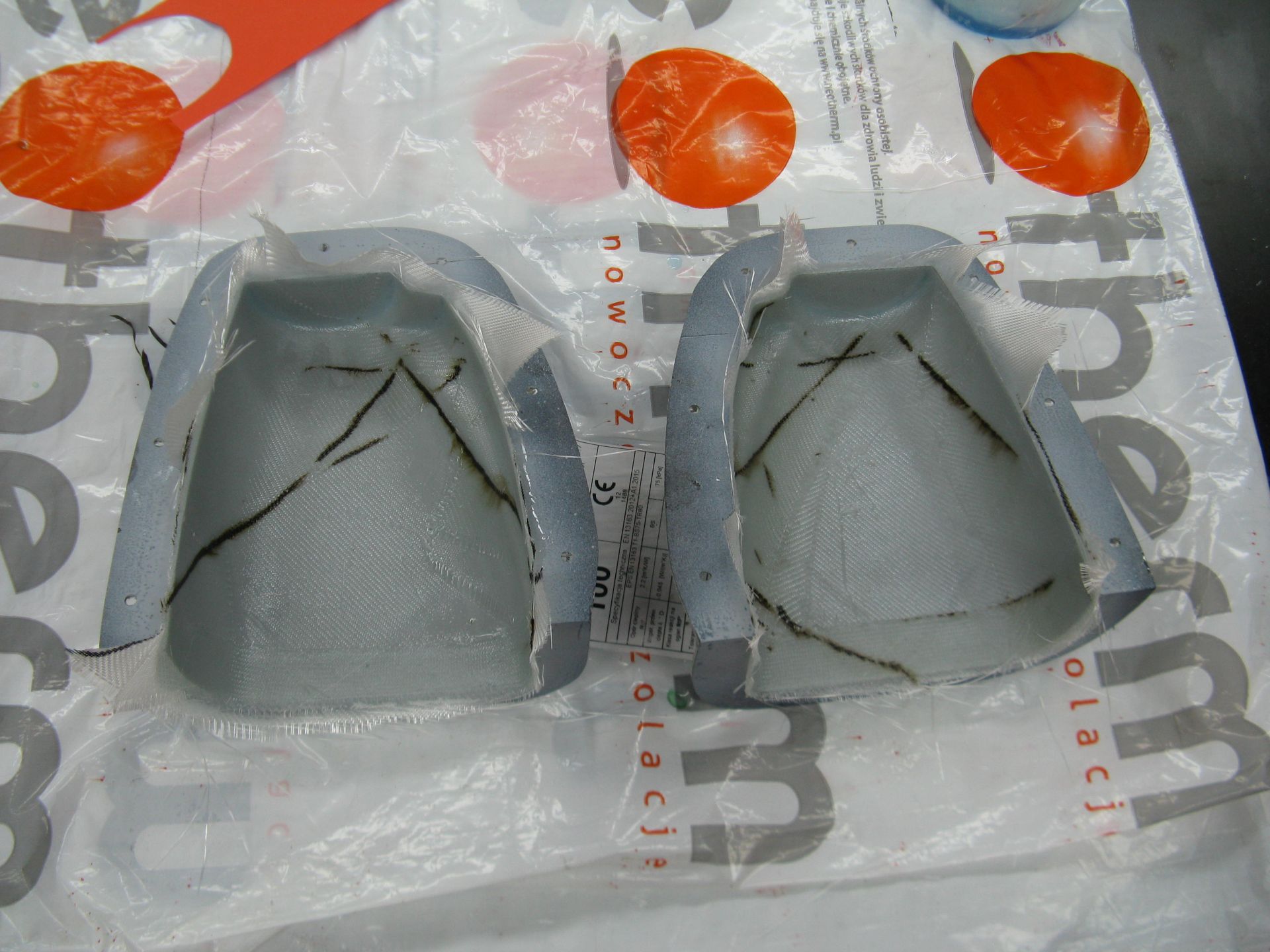

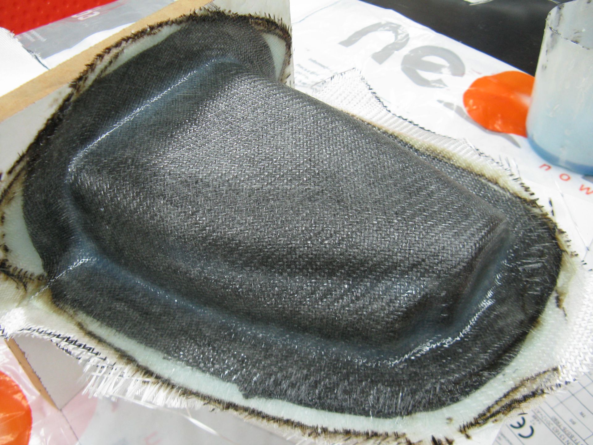

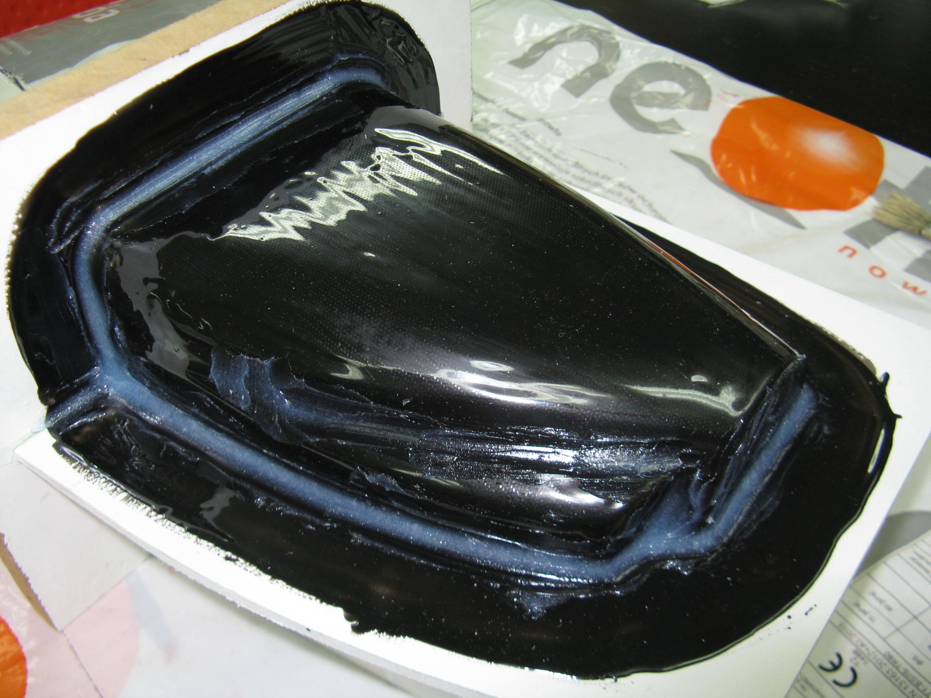

Założona połówka formy. Żelkot narzędziowy, szpachlówka z żywicy i krzemionki na krawędzie i po dwie warstwy tkaniny 110 i 280g.
Jutro druga połówka.
IMG_0523.jpg [ 250.84 KiB | Przeglądany 10029 razy ]
IMG_0524.jpg [ 319.97 KiB | Przeglądany 10029 razy ]
IMG_0525.jpg [ 426.68 KiB | Przeglądany 10029 razy ]
IMG_0526.jpg [ 471.43 KiB | Przeglądany 10029 razy ]
IMG_0527.jpg [ 488.79 KiB | Przeglądany 10029 razy ]

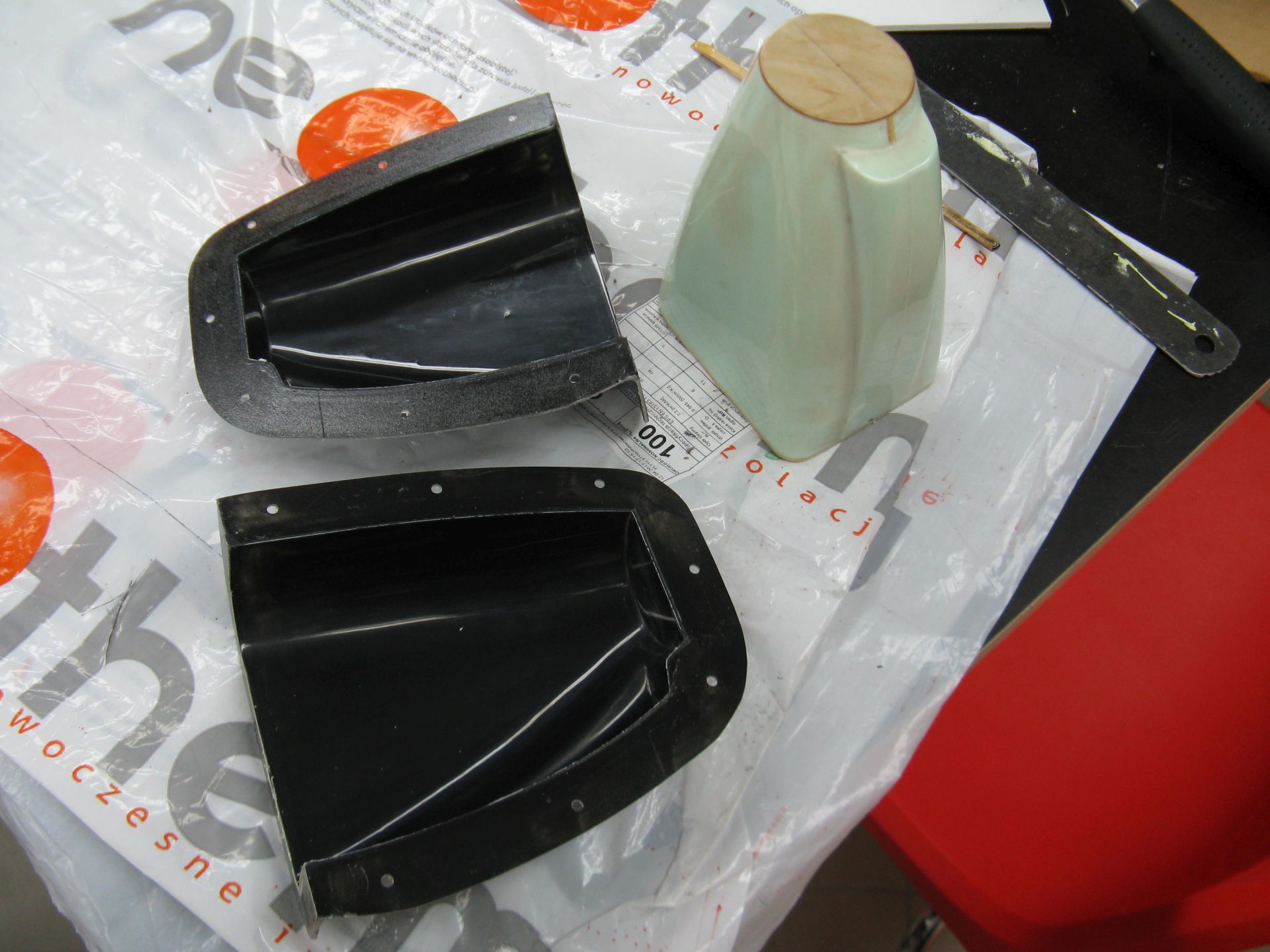

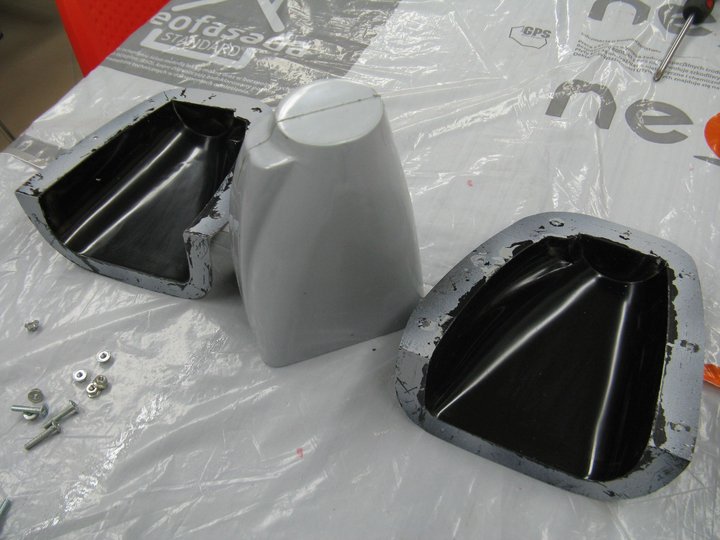

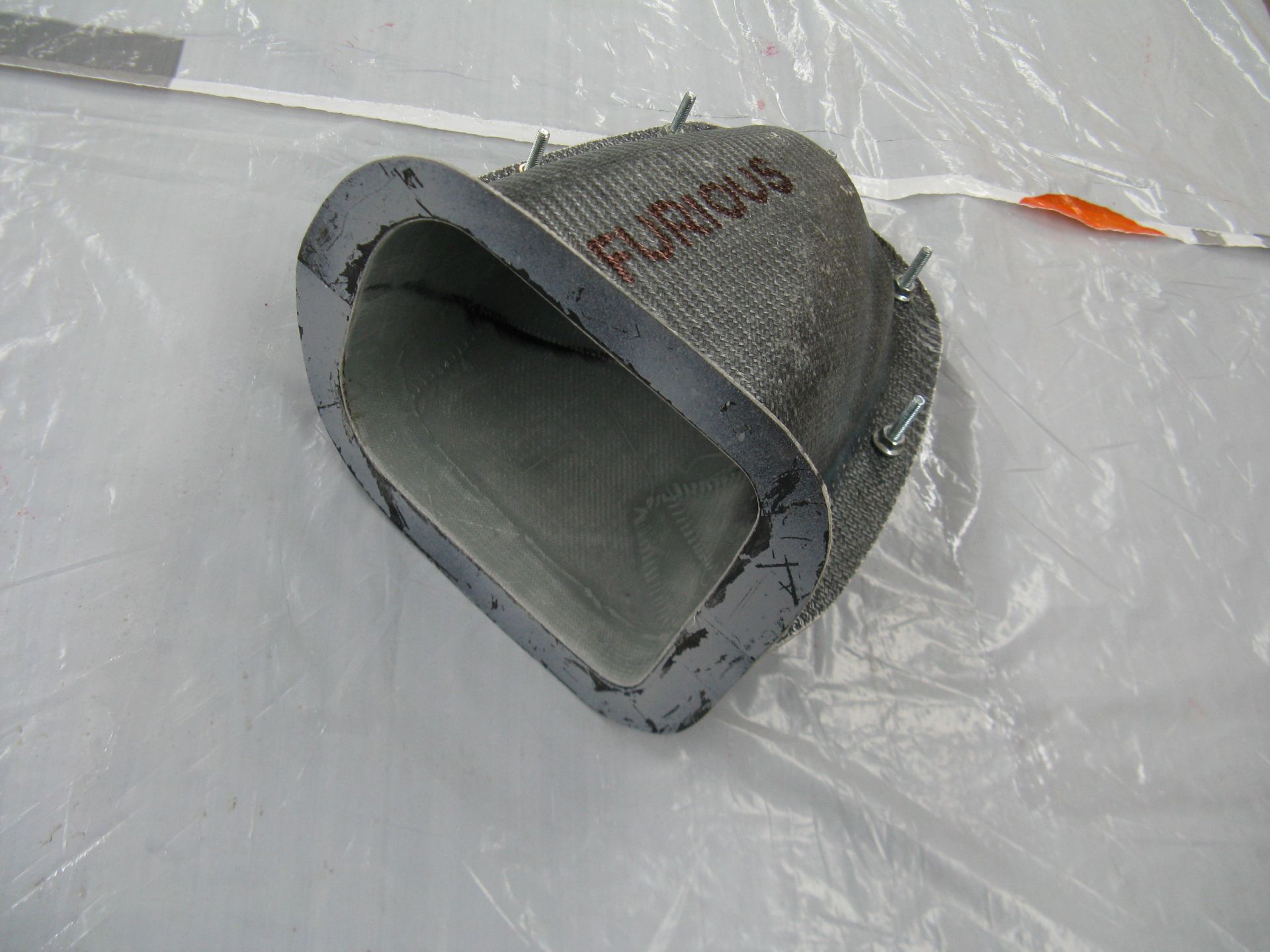

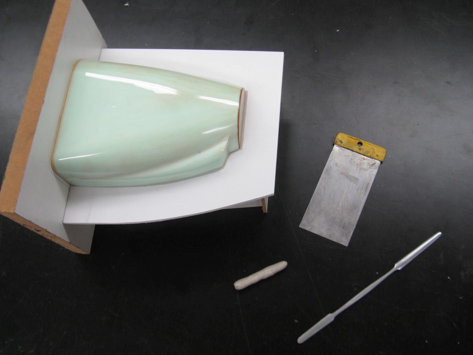

Odformowane.
IMG_0536.jpg [ 448.05 KiB | Przeglądany 10012 razy ]
IMG_0537.jpg [ 250.43 KiB | Przeglądany 10012 razy ]

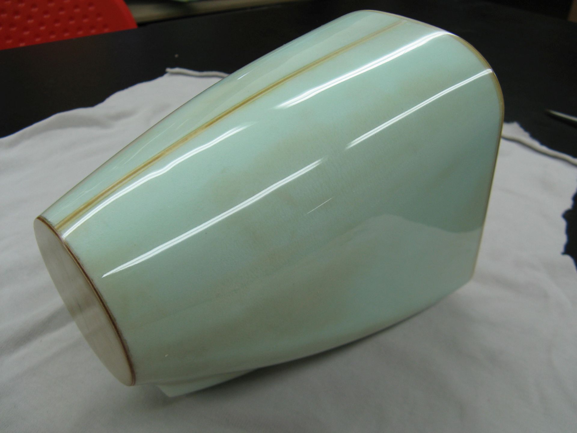

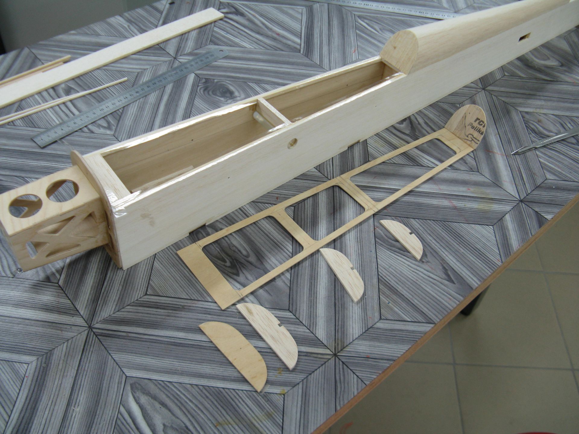

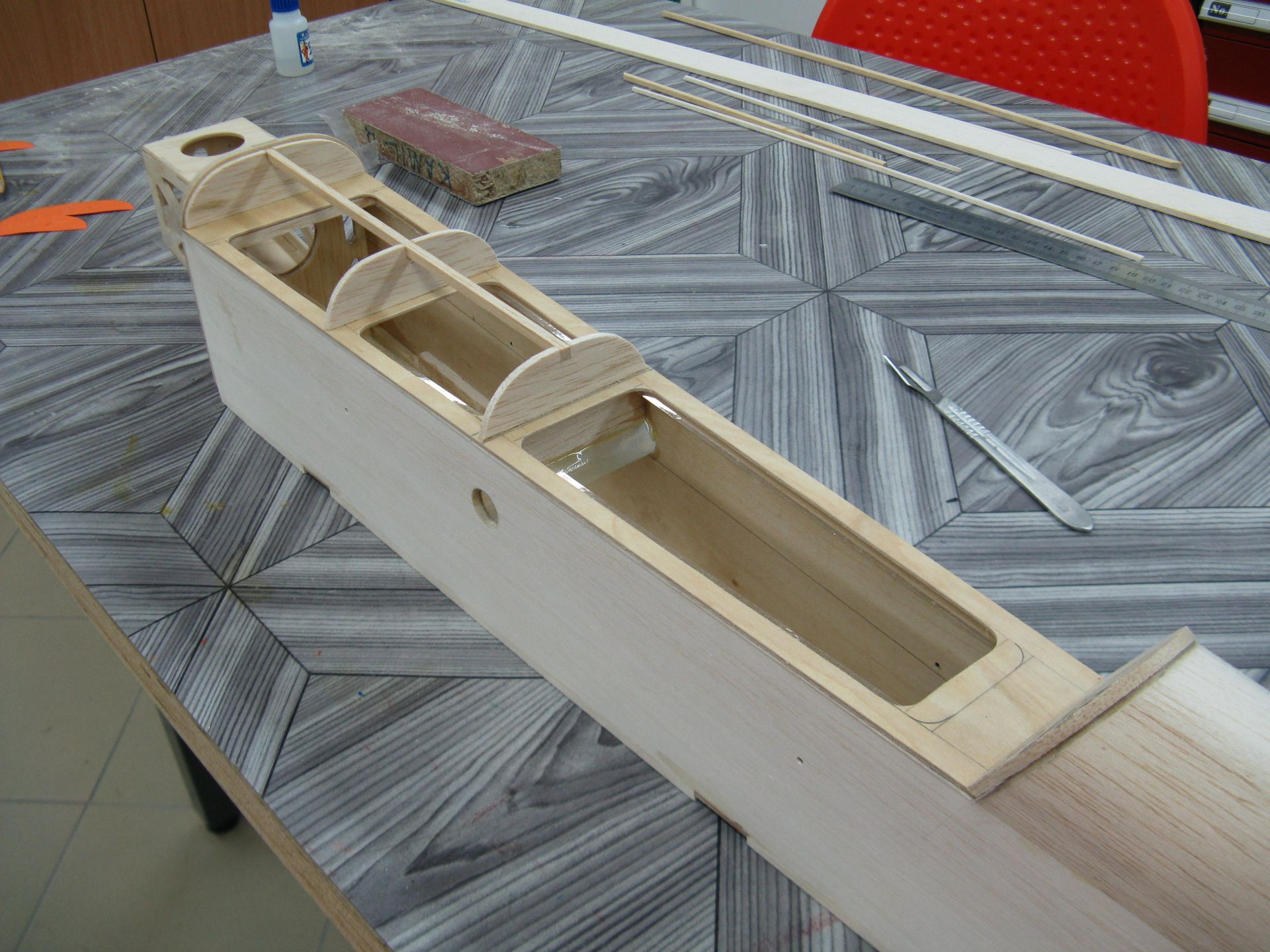

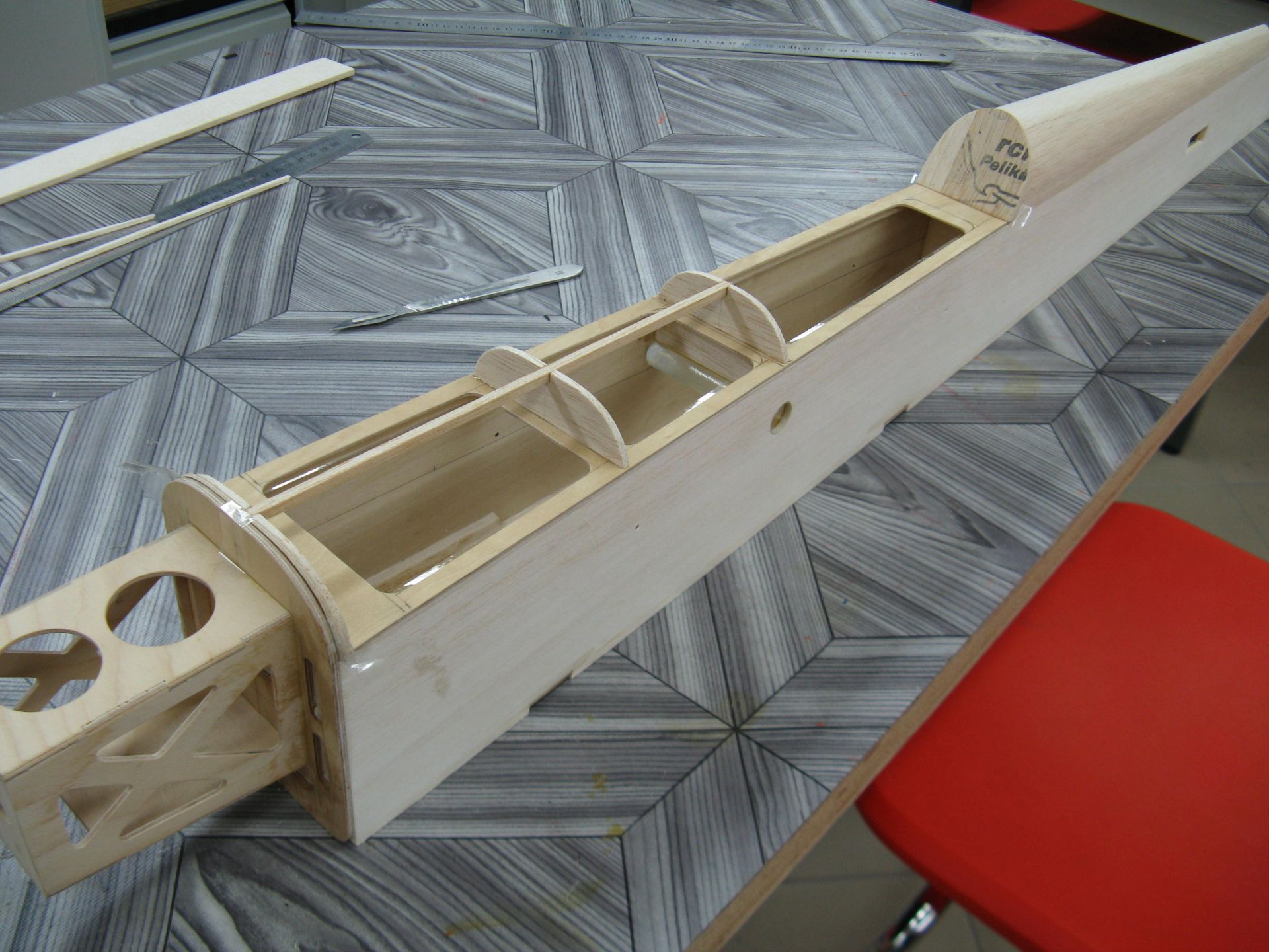

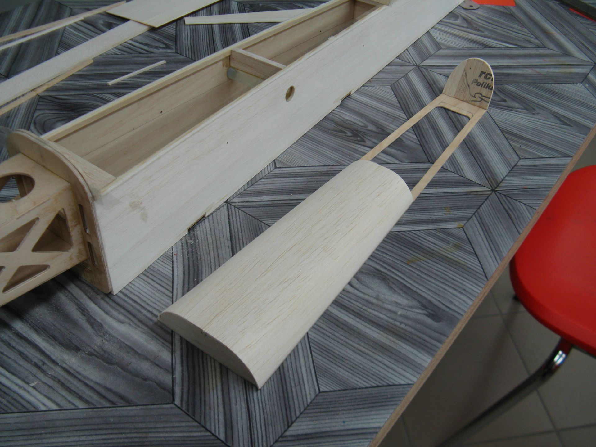

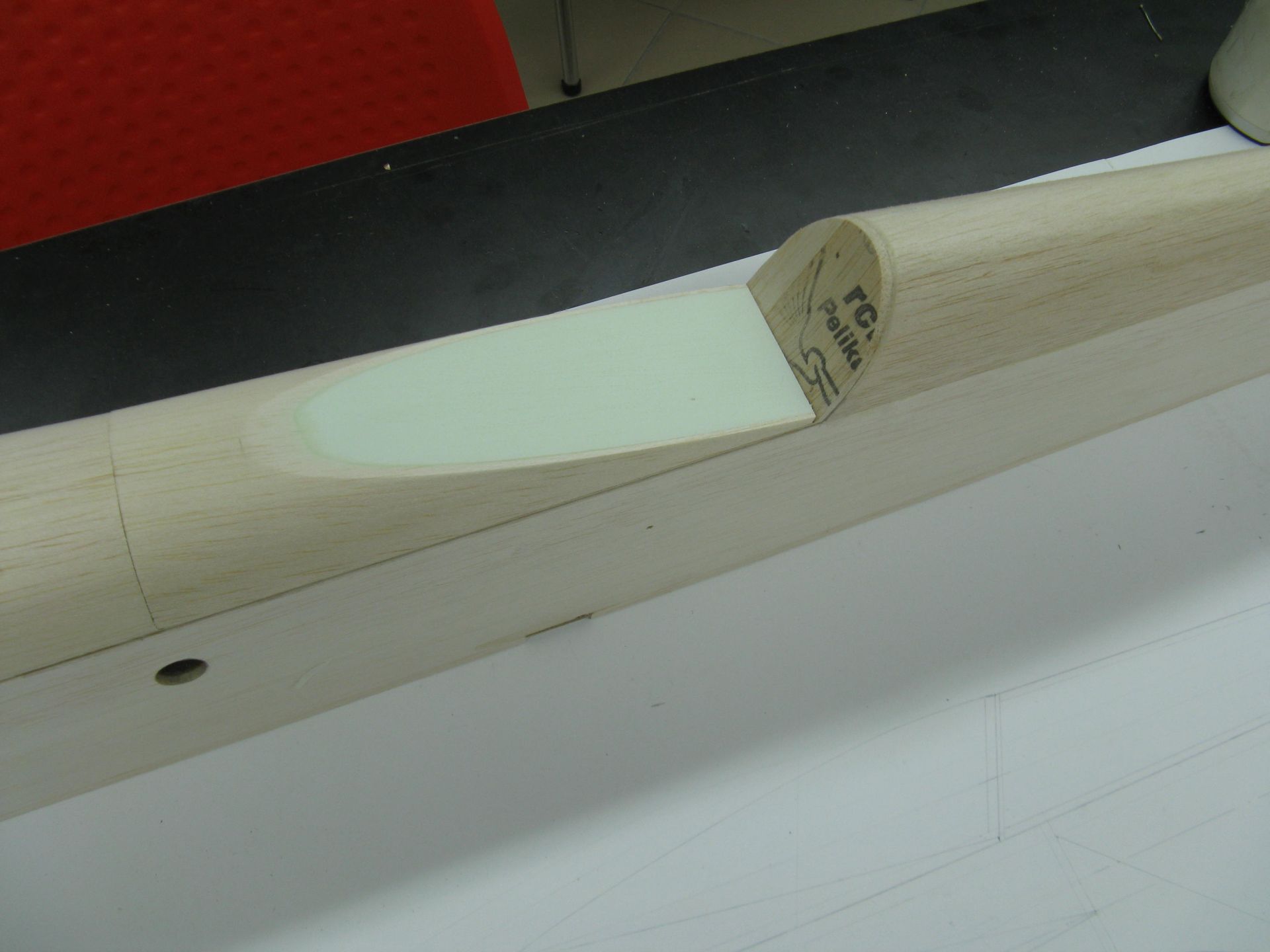

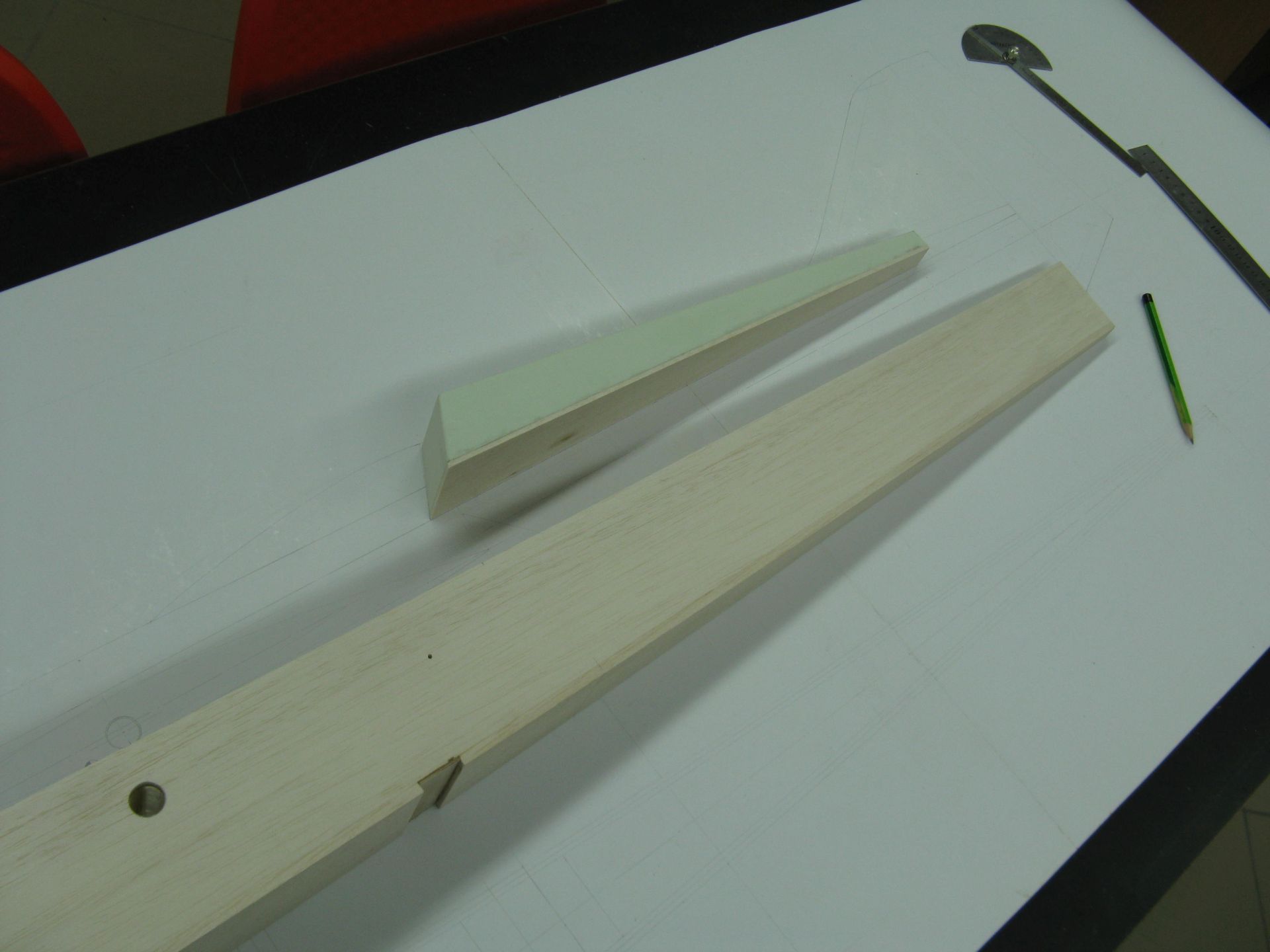

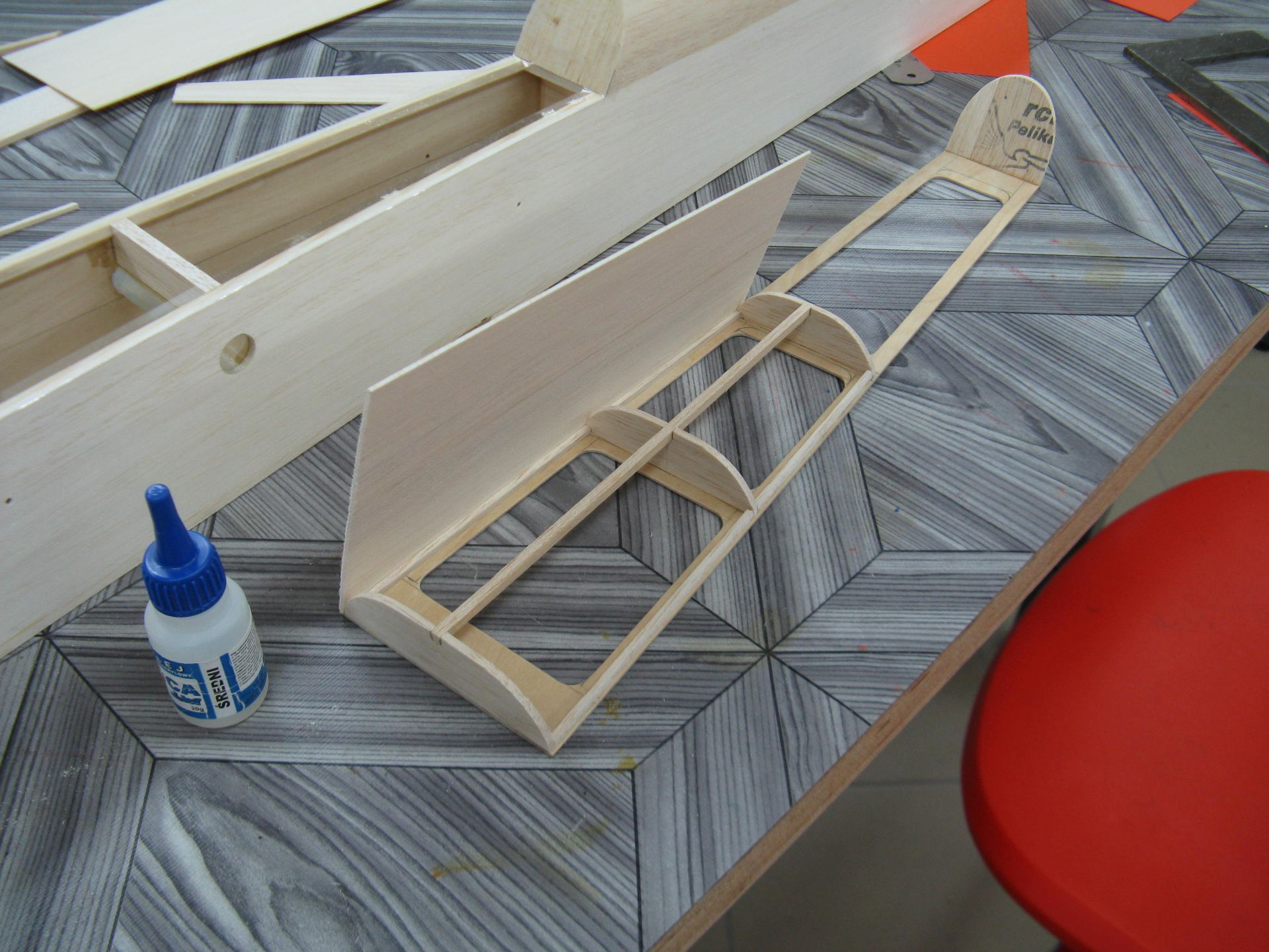

Dłubanina przy kadłubie.
IMG_0531.jpg [ 365.86 KiB | Przeglądany 9977 razy ]
IMG_0532.jpg [ 335.33 KiB | Przeglądany 9977 razy ]
IMG_0533.jpg [ 369.56 KiB | Przeglądany 9977 razy ]
IMG_0534.jpg [ 339.96 KiB | Przeglądany 9977 razy ]
IMG_0535.jpg [ 314.14 KiB | Przeglądany 9977 razy ]
IMG_0538.jpg [ 165.77 KiB | Przeglądany 9977 razy ]
IMG_0539.jpg [ 169.07 KiB | Przeglądany 9977 razy ]
IMG_0540.jpg [ 149.28 KiB | Przeglądany 9977 razy ]
IMG_0541.jpg [ 181.59 KiB | Przeglądany 9977 razy ]

Maska silnika.
IMG_0542.jpg [ 252.7 KiB | Przeglądany 9939 razy ]
IMG_0543.jpg [ 296 KiB | Przeglądany 9939 razy ]
IMG_0545.jpg [ 245.32 KiB | Przeglądany 9939 razy ]
IMG_0546.jpg [ 286.42 KiB | Przeglądany 9939 razy ]
IMG_0548.jpg [ 224.24 KiB | Przeglądany 9939 razy ]

Fajnie by było jak byś opisał przygotowanie kopyta itp o ile to możliwe. Jak to robisz że kopyto ma taką gładką powierzchnię?
