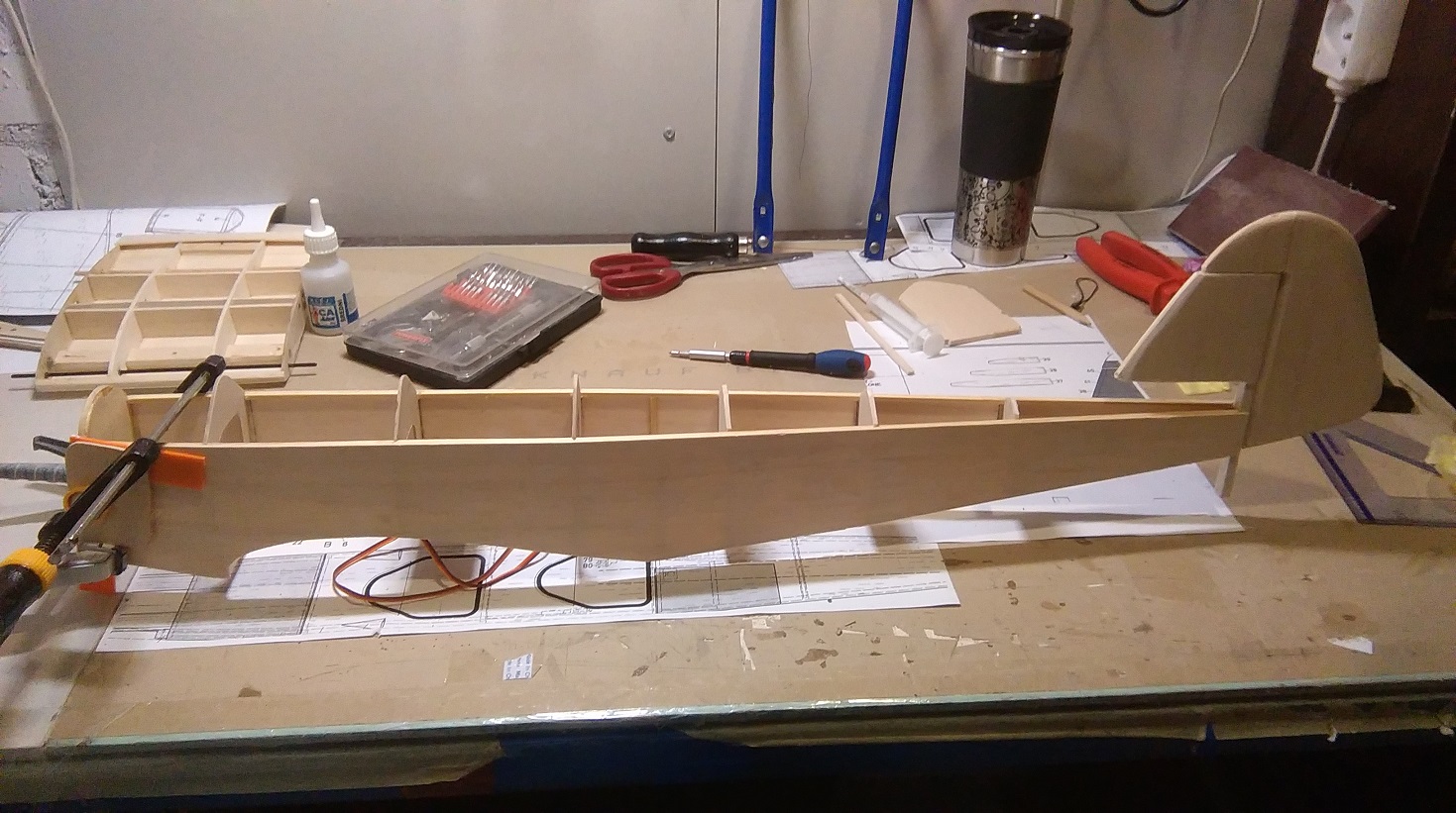

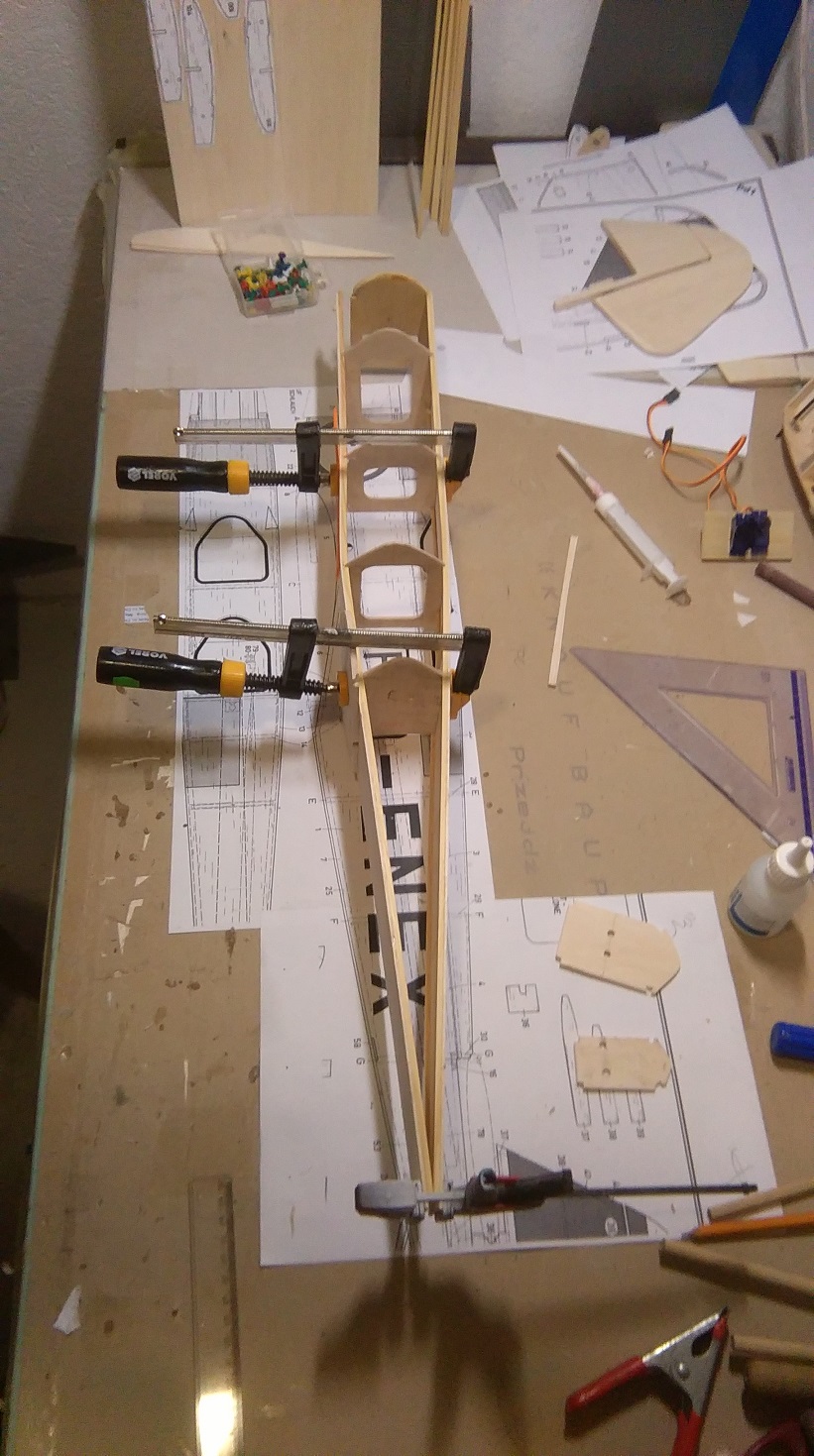

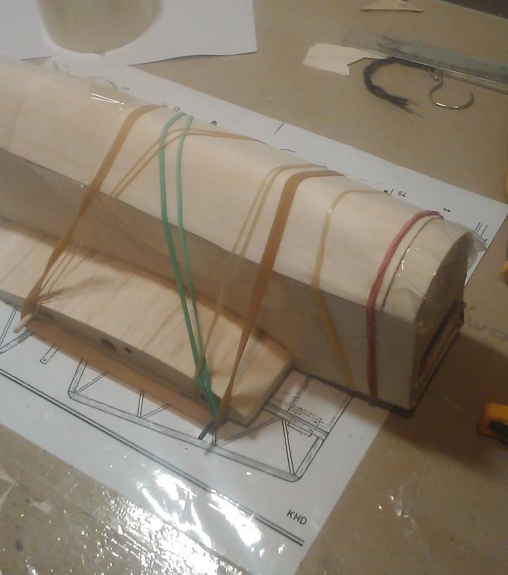

Kleję powoli dalej. Zastanawiam się jeszcze nad kółkiem ogonowym - w planach go niema (jakiś dziwny kawałek drutu - boje się, że będę haczył o trawkę), ja chyba zrobię jakieś małe.
kadłubZogonem.jpg [ 392.06 KiB | Przeglądany 14734 razy ]
kadłub-wręgi1.jpg [ 354 KiB | Przeglądany 14734 razy ]

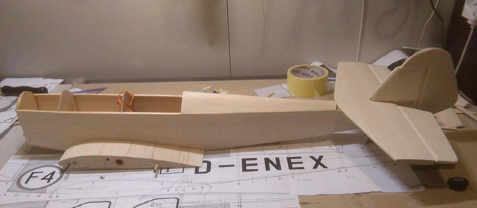

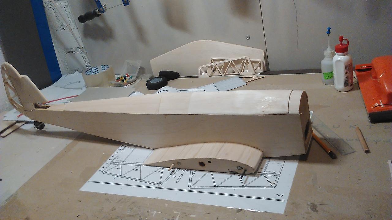

Pierwsze przymiarki, zaczyna mi się podobać. Mimo naklejania szablonów wręg na balsę musiałem podkleić 2 tylne wręgi, ponieważ wyszły krzywo . Bowdeny zamontowane, serwa podobnie więc powoli idzie. Muszę jeszcze coś zrobić z tą dziurą między statecznikiem poziomym a pionowym bo nie będę latał dziurawym samolotem :P

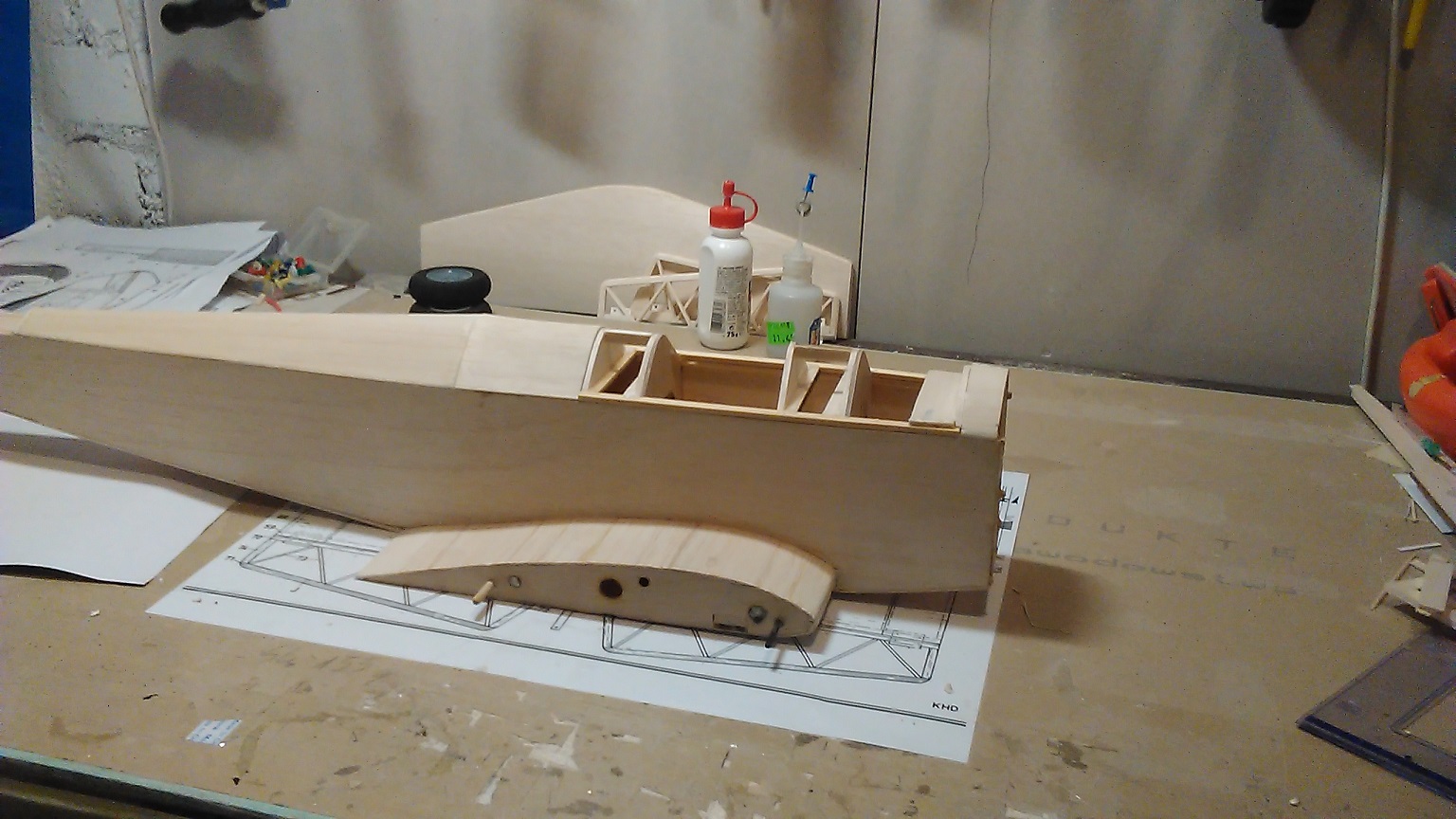

Żywca i tkanina na maskę zamówiona, zamykam teraz kadłub z tyłu. Prawdopodobnie będę robił zdejmowaną górę kadłuba od samej maski silnika aż za 2gą kabinkę. W tej chwili na liczniku 280 g.

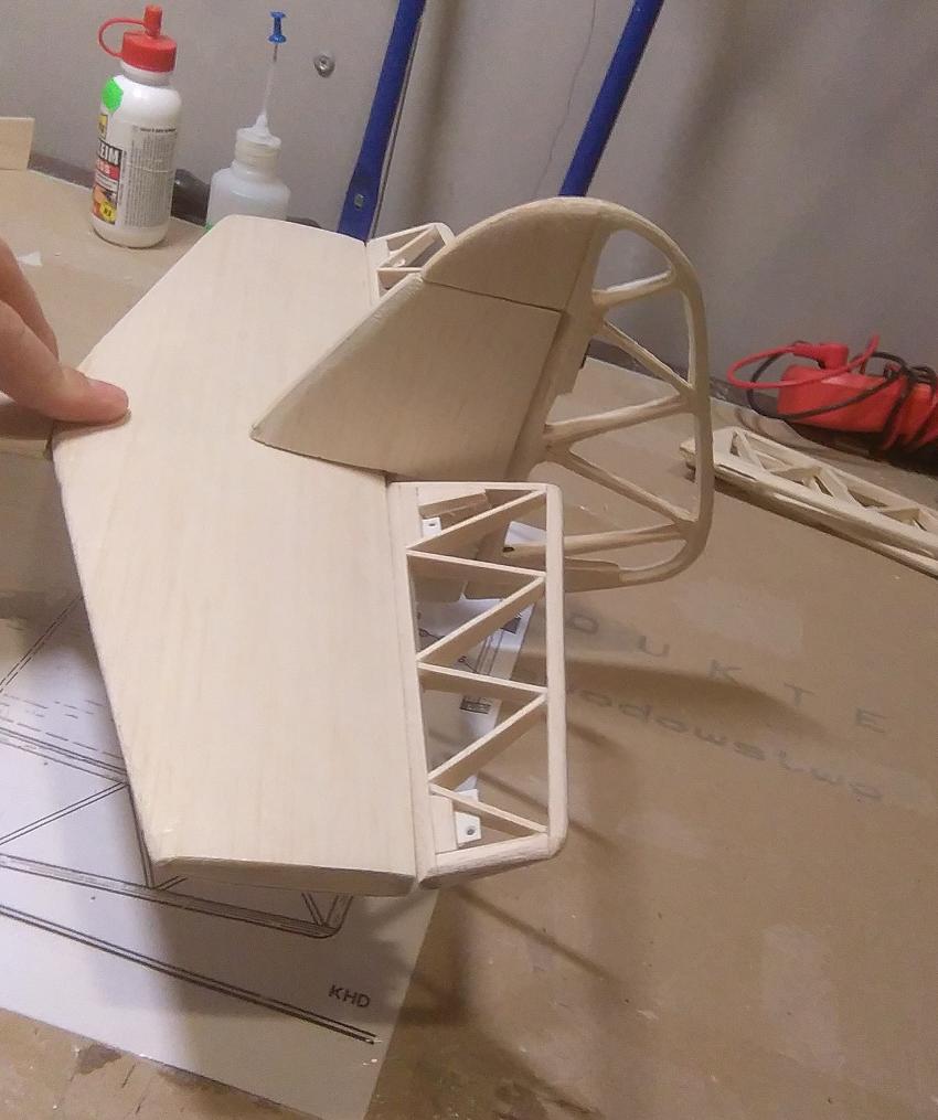

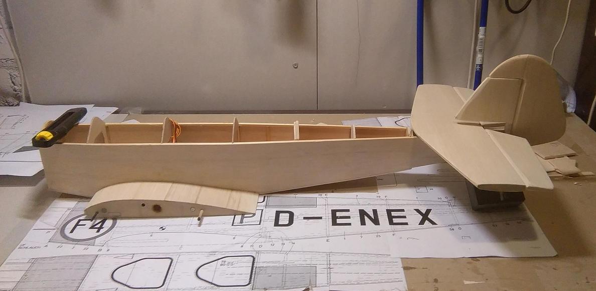

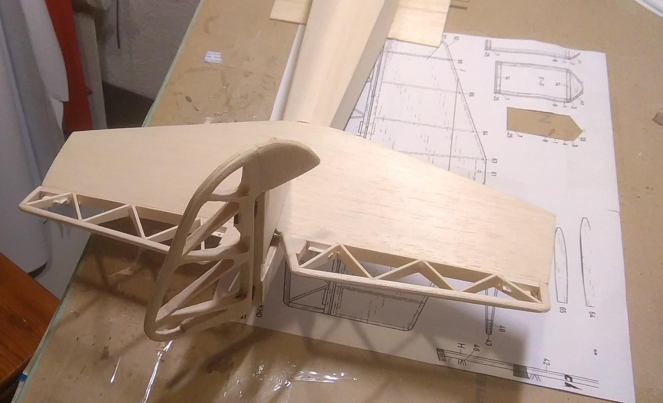

Poprawiłem stery ostatnio, będzie można ruszać dalej.
stery poprawione 2.JPG [ 295.55 KiB | Przeglądany 14610 razy ]
stery nowe 1.JPG [ 95.98 KiB | Przeglądany 14610 razy ]

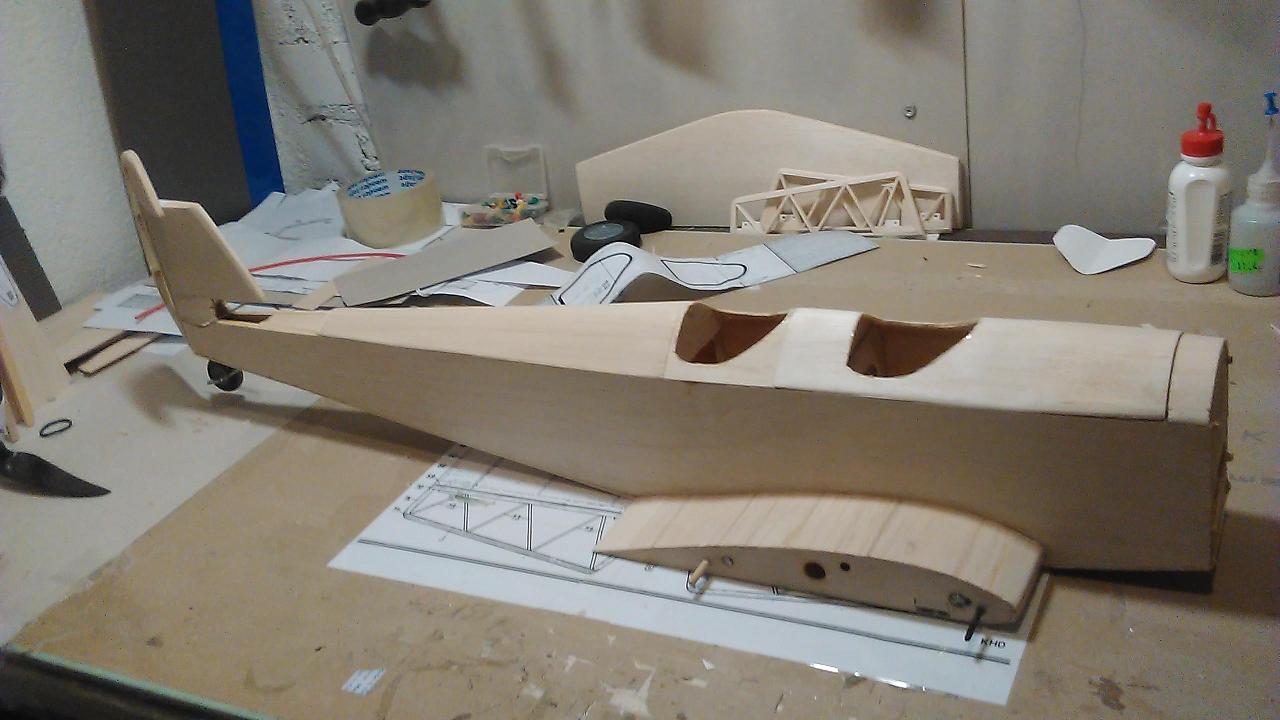

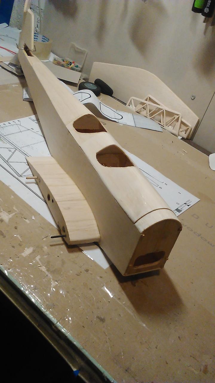

Zabudowałem trochę górę kadłuba przy silniku - żeby było na co nasunąć maskę silnika. Kadłub zabudowałem też trochę z tyłu, w miejscu gdzie będzie 2-ga kabina pilota. Pierwotnie planowałem zrobić ją demontowalną, ale mam dostęp do serw i tak długa klapka będzie zbędna.

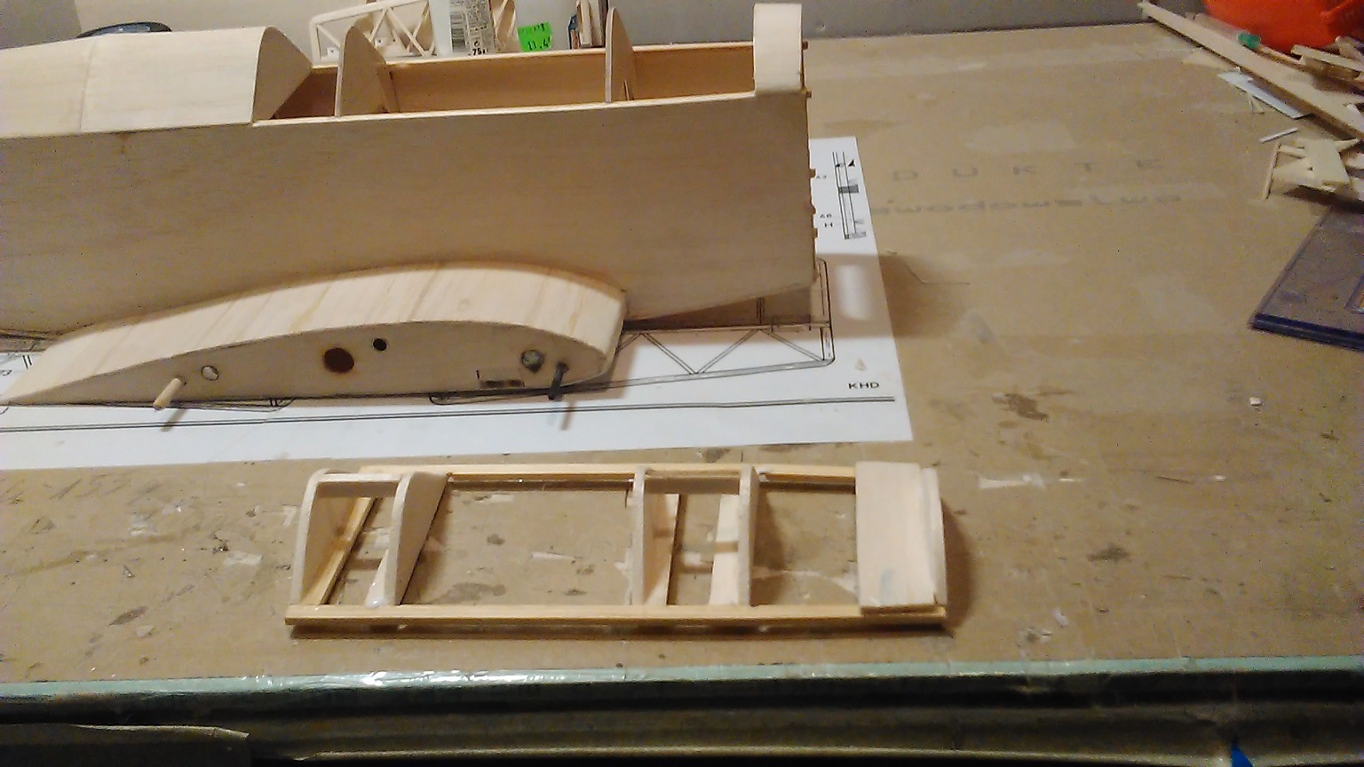

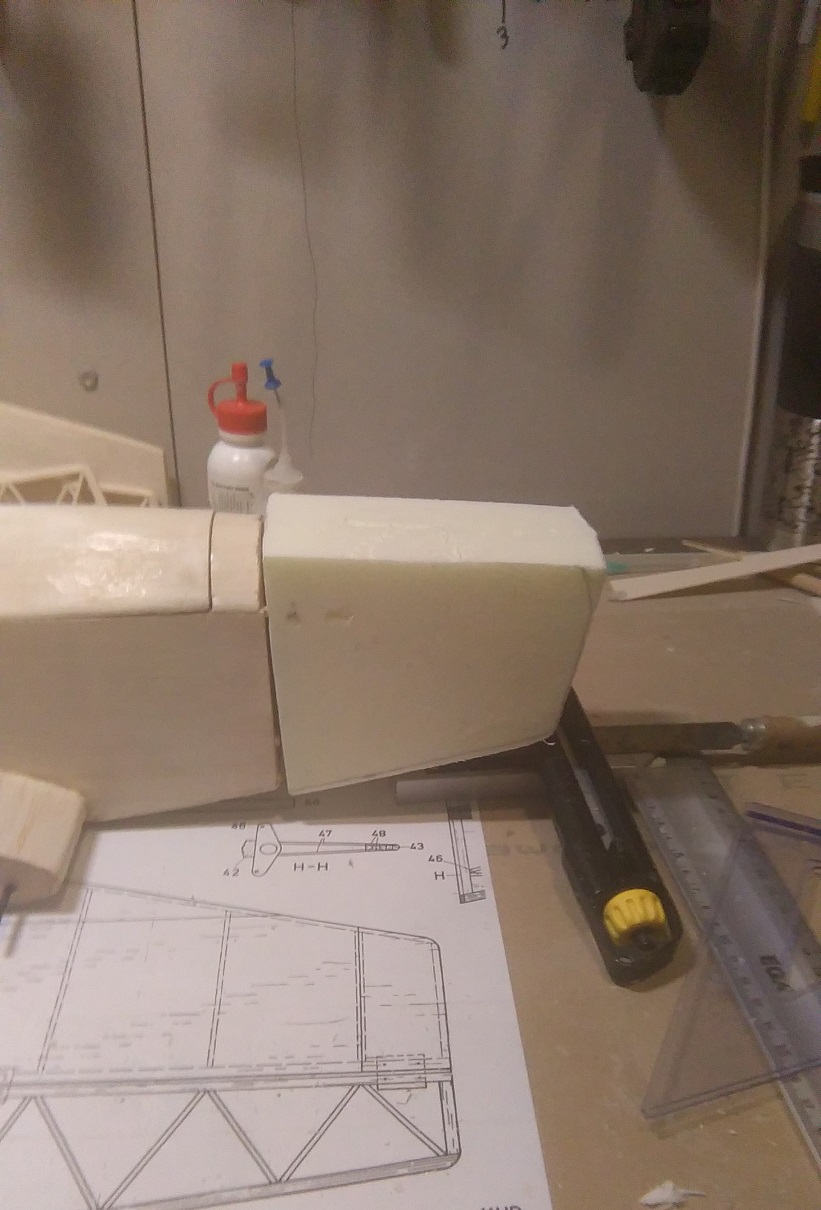

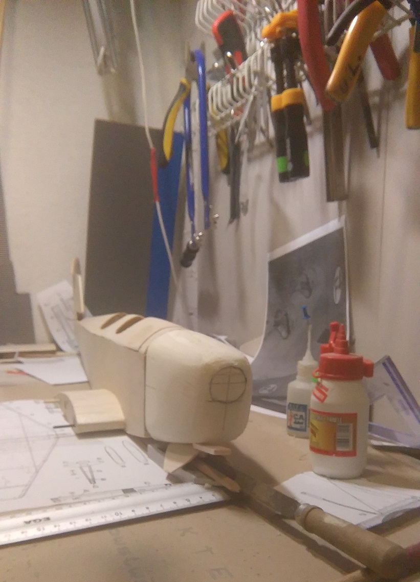

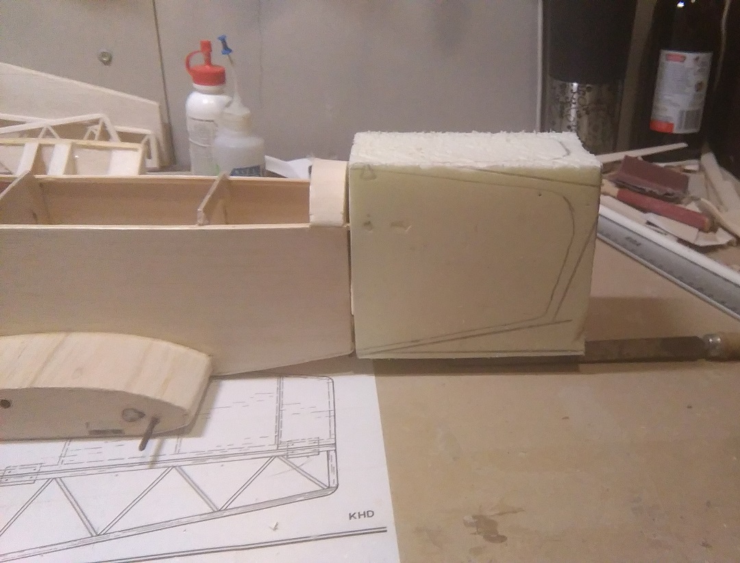

Zeszlifowałem sosnowe listwy biegnące wzdłuż klapki w trójkąt i przykleiłem poszycie do klapki, niestety przód klapki uniósł się trochę do góry. Będę to jeszcze próbował uratować.... Zrobiłem otwory na kabinki. Dorobię jeszcze magnesy do klapki i trzeba będzie brać się za maskę...

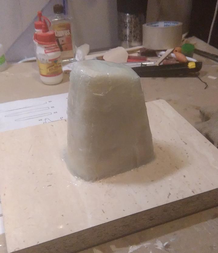

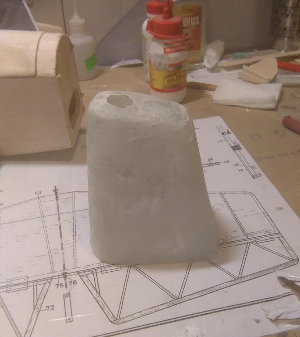

Zapraszam na kabaret pt. "Dawid robi maskę" ...

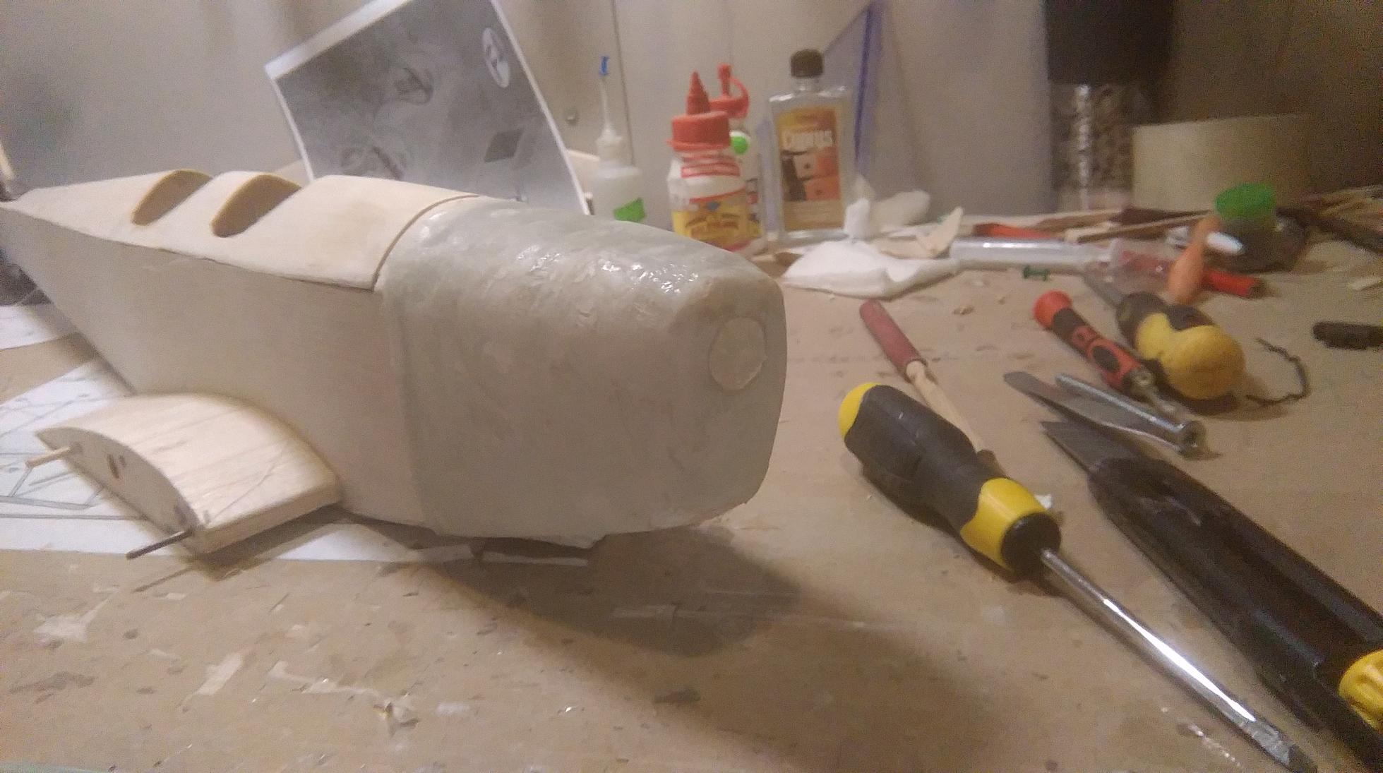

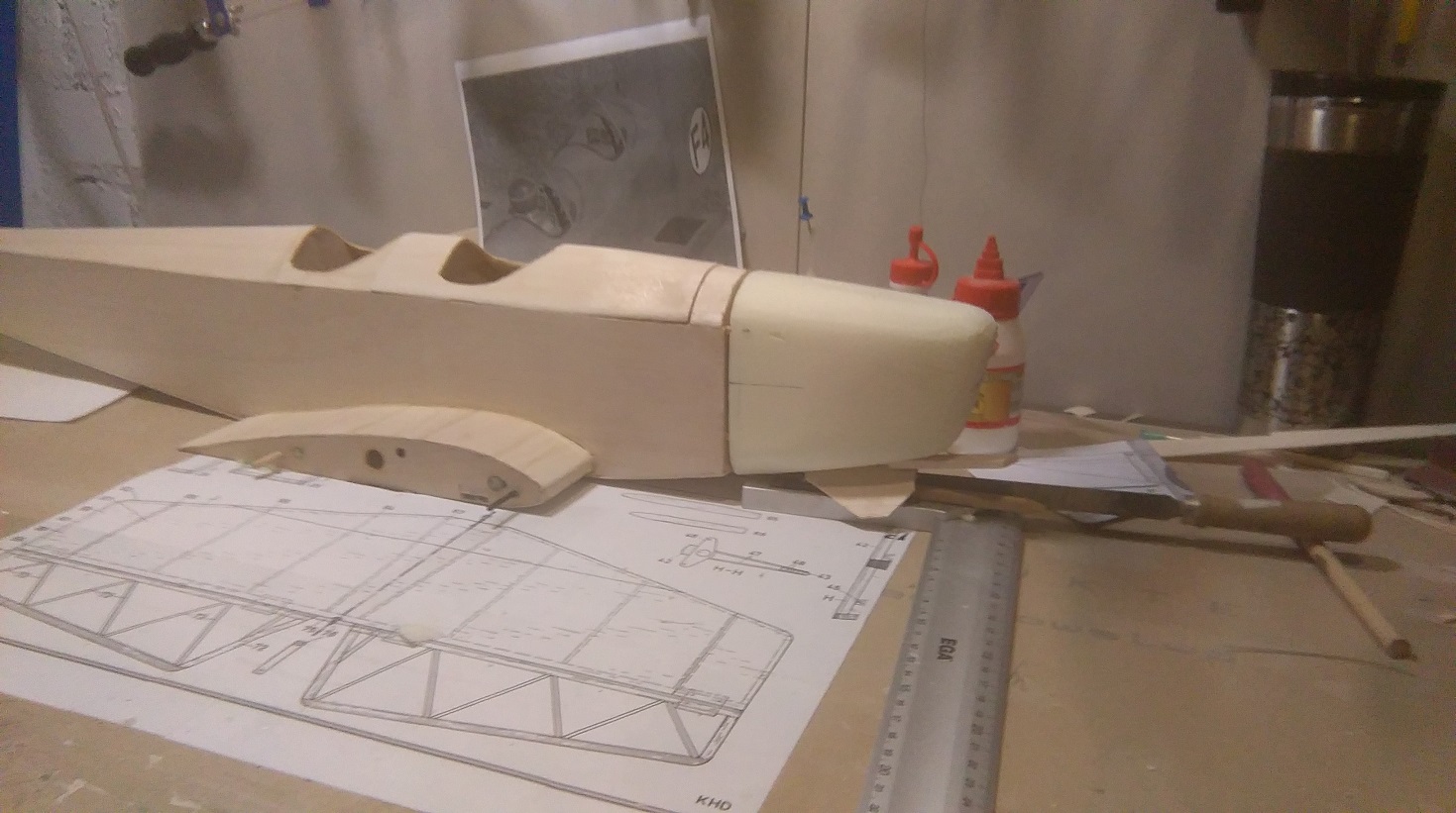

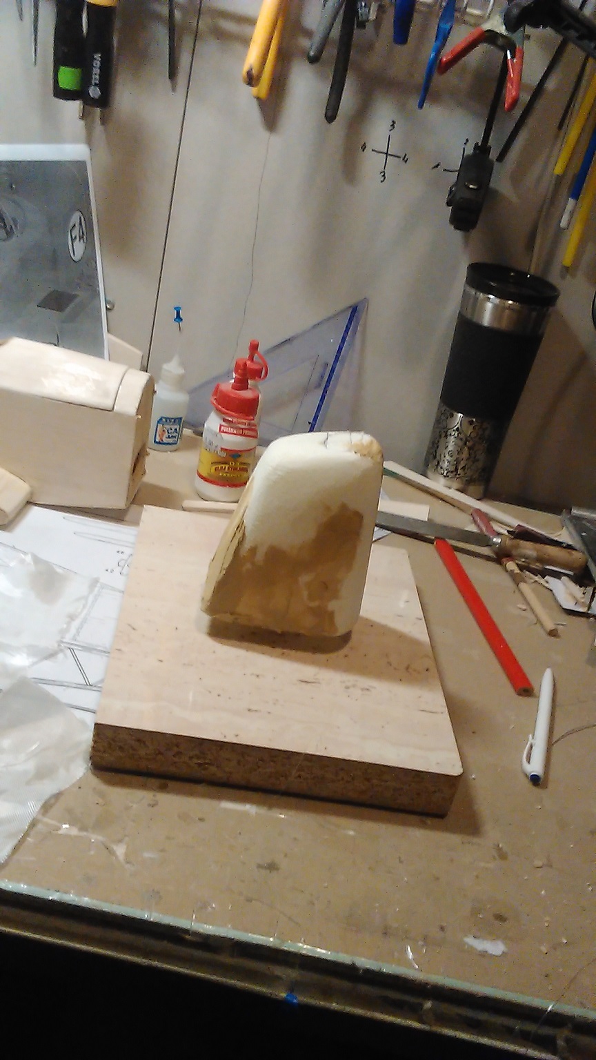

Surowa maska wygląda jak wygląda.... Jeszcze nad nią popracuję - ale coś czuję, że będę robił następną
maska 5.JPG [ 65.59 KiB | Przeglądany 14419 razy ]
maska 6.JPG [ 110.92 KiB | Przeglądany 14419 razy ]
maska 7.JPG [ 229.21 KiB | Przeglądany 14419 razy ]
