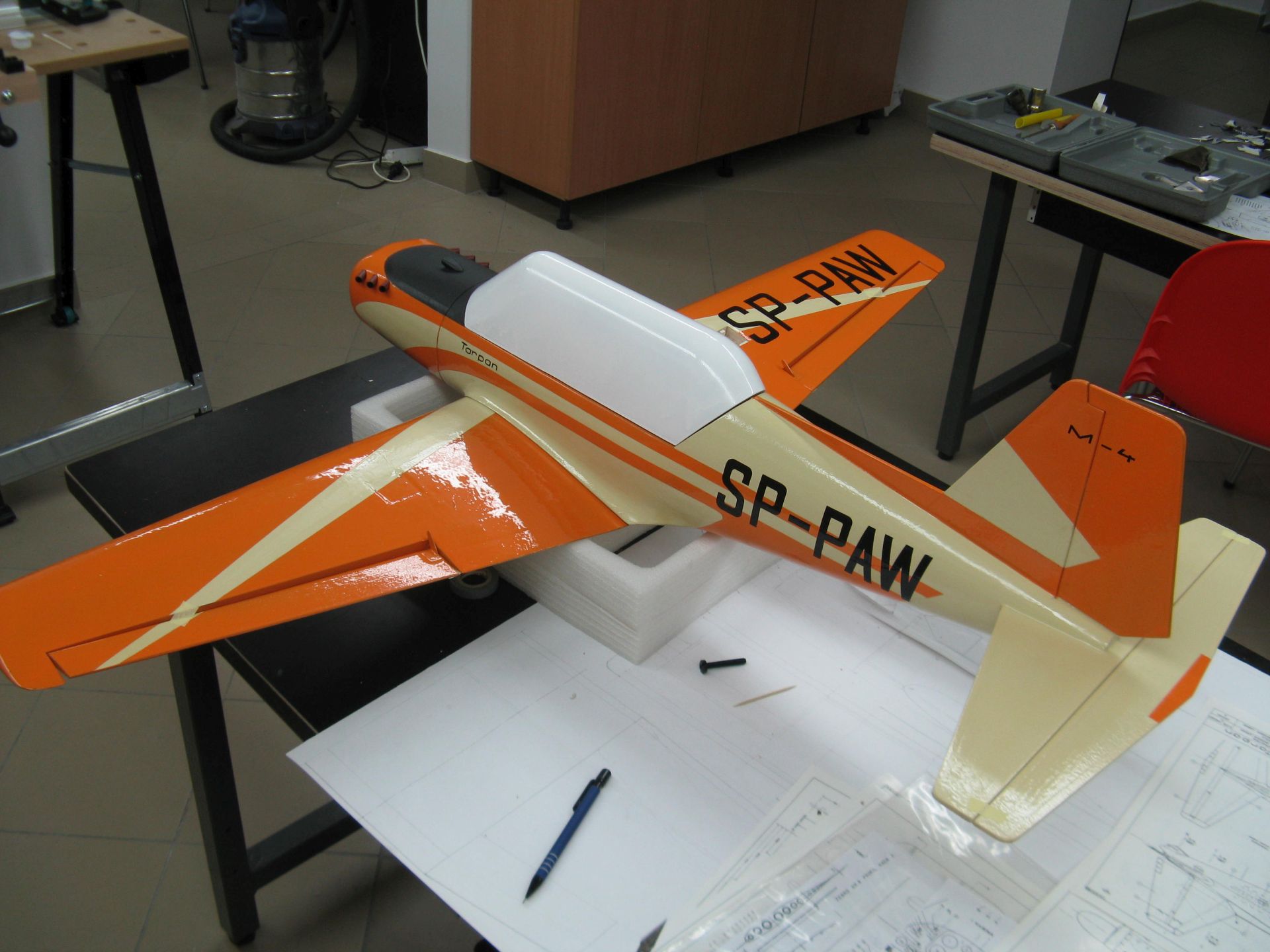

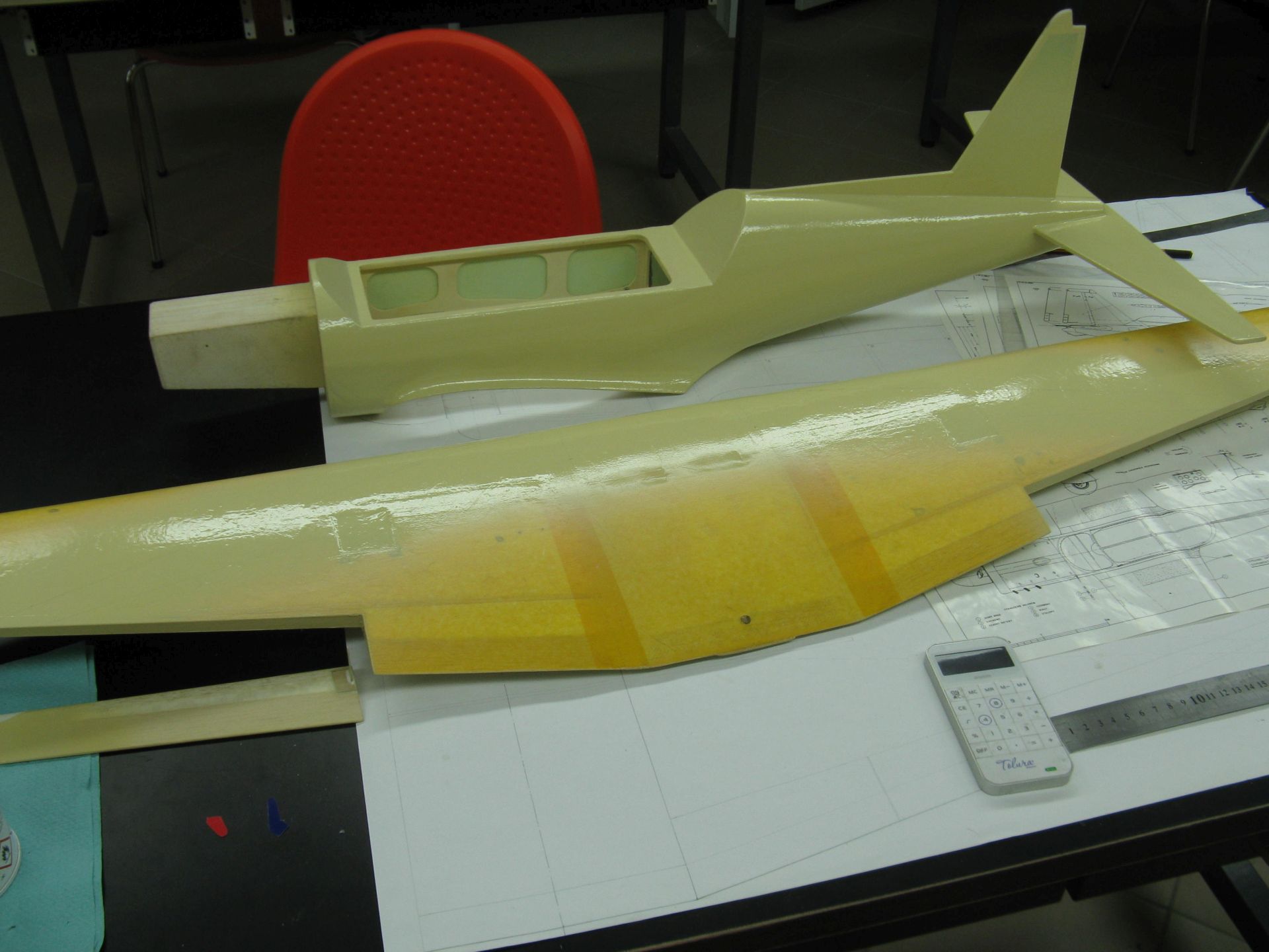

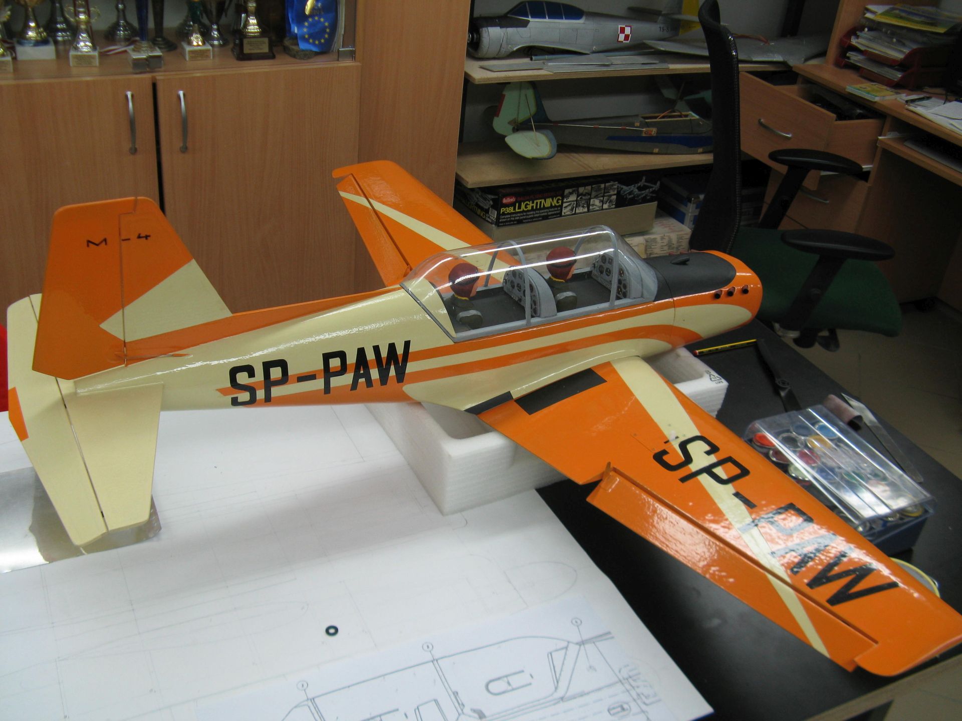

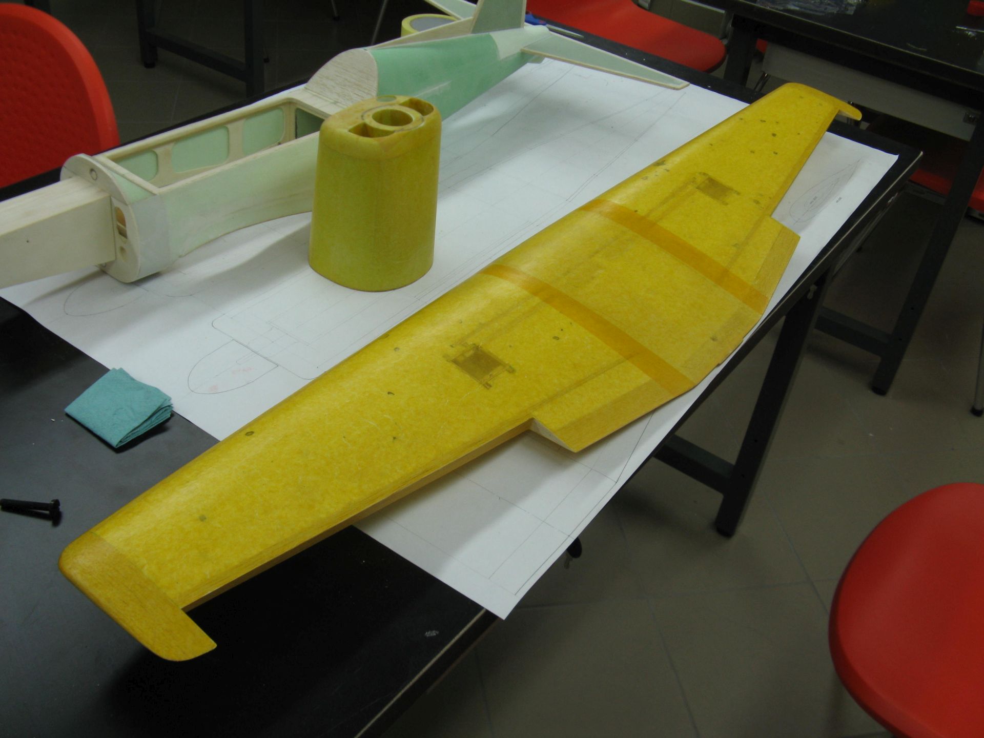

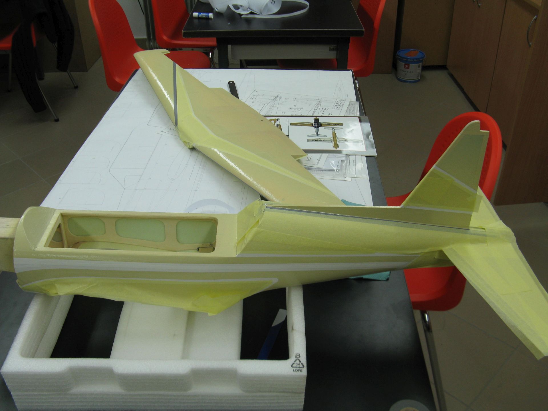

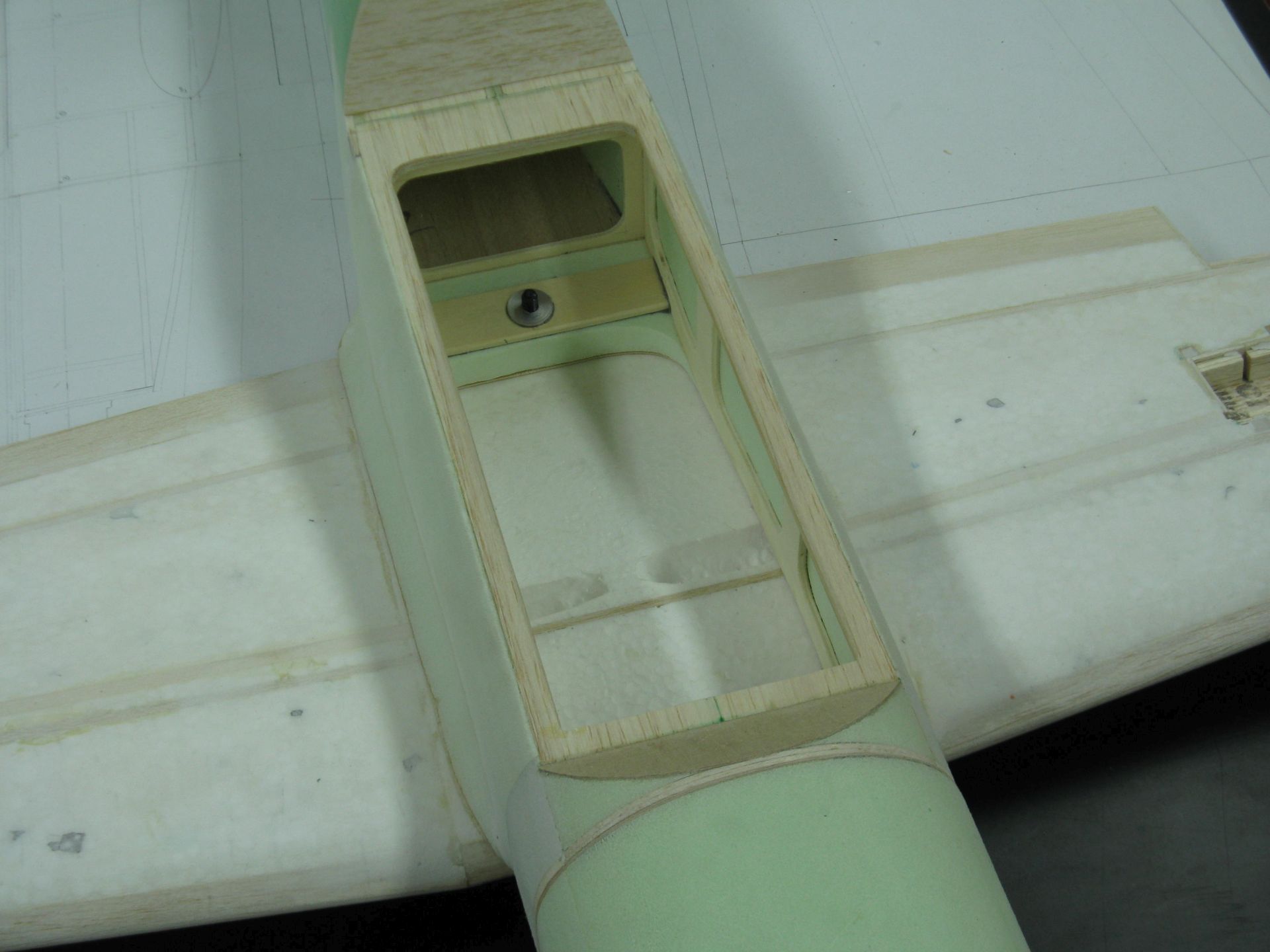

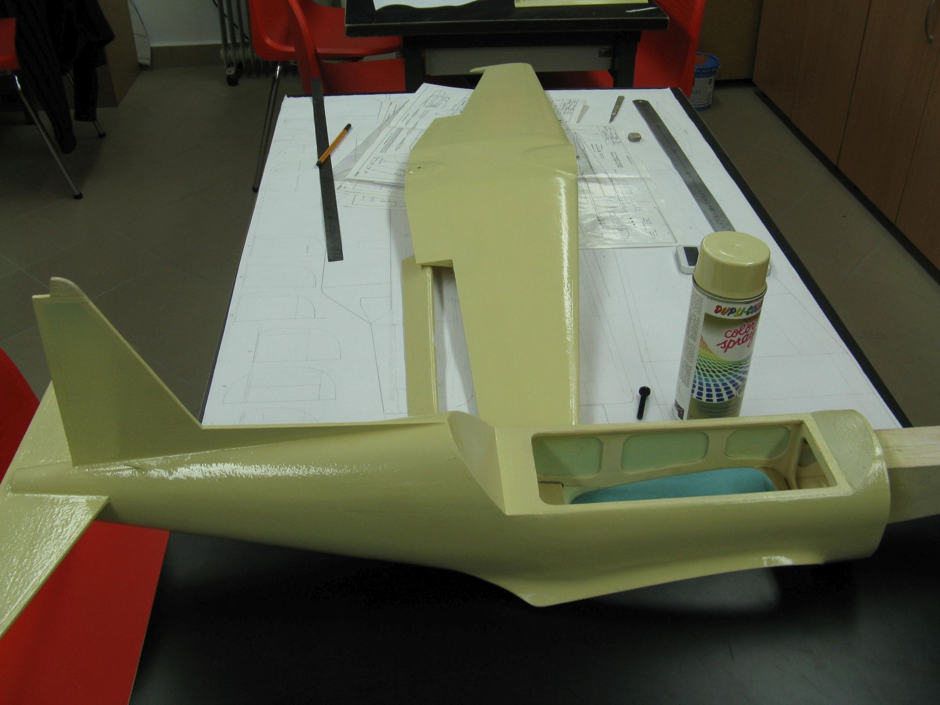

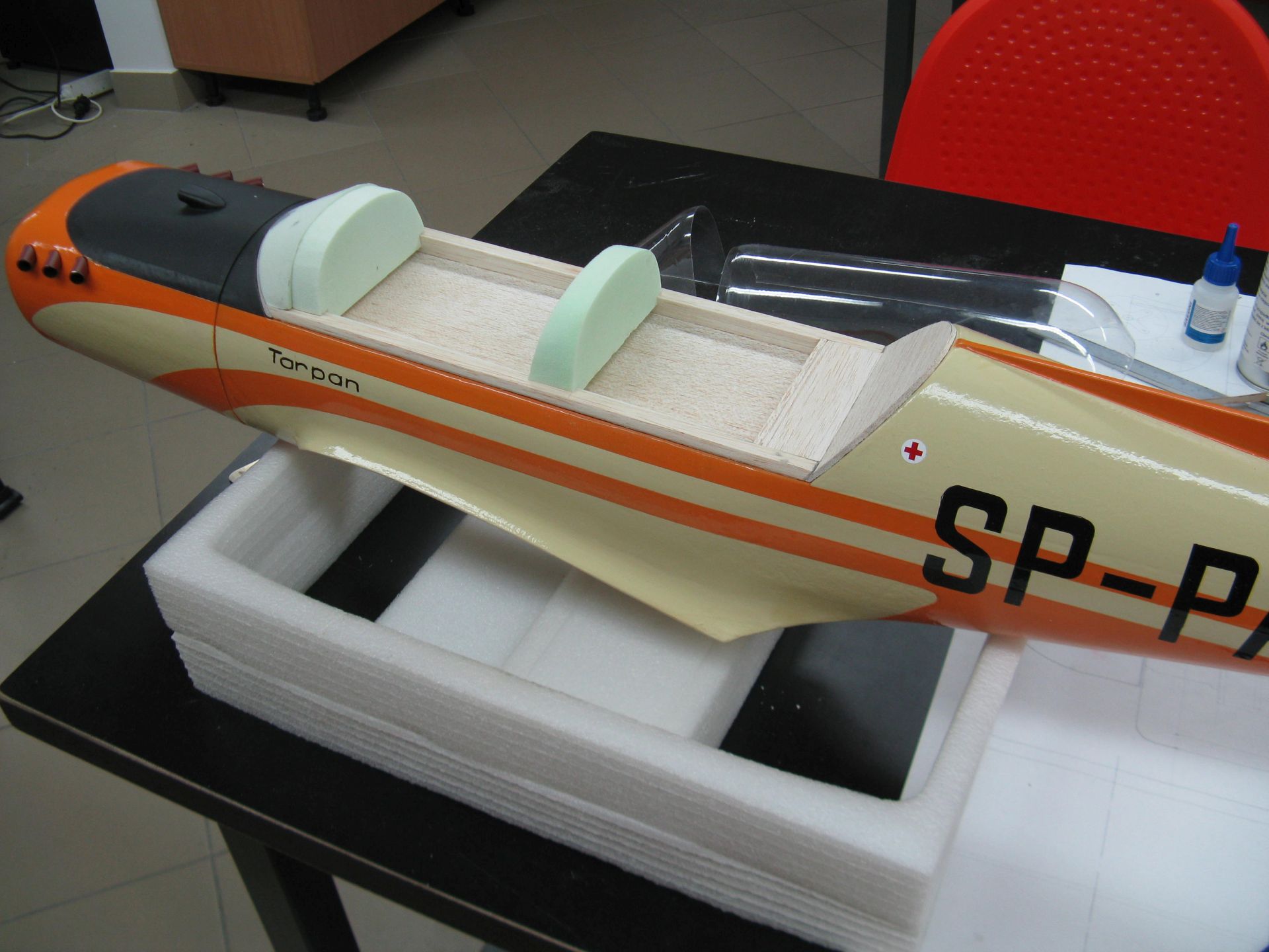

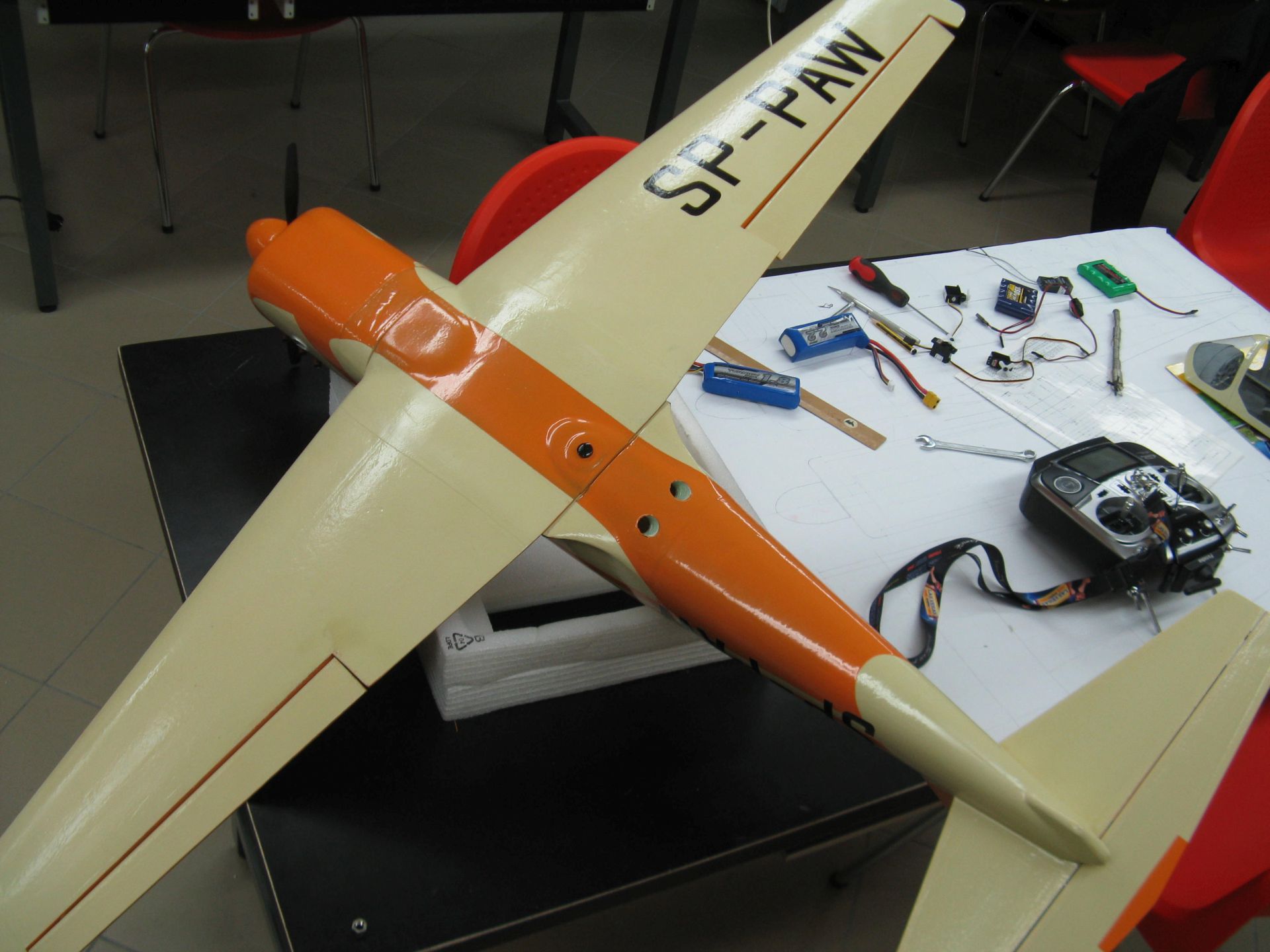

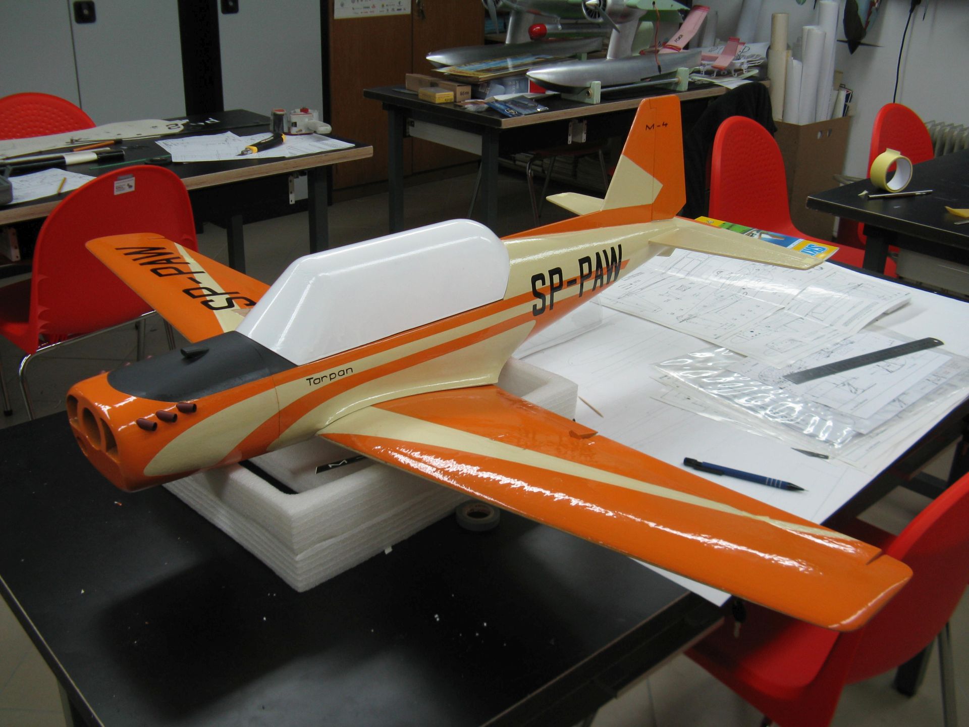

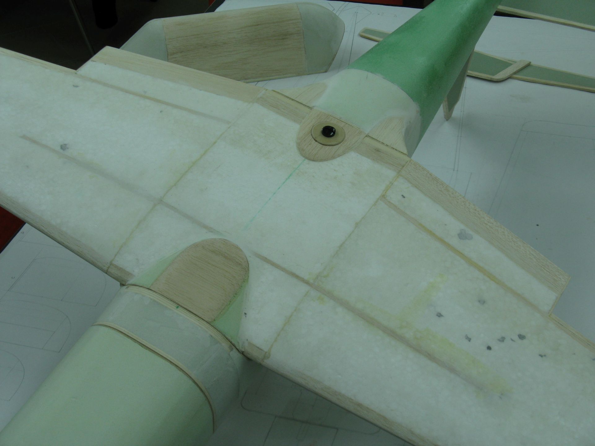

Mocowanie skrzydeł w kadłubie, utwardzenie kopyta tkaniną szklaną, oklejanie japonką na lakier Eze-Kote i wstępne malowanie kolorem kremowym.
IMG_3144.jpg [ 169.2 KiB | Przeglądany 10256 razy ]

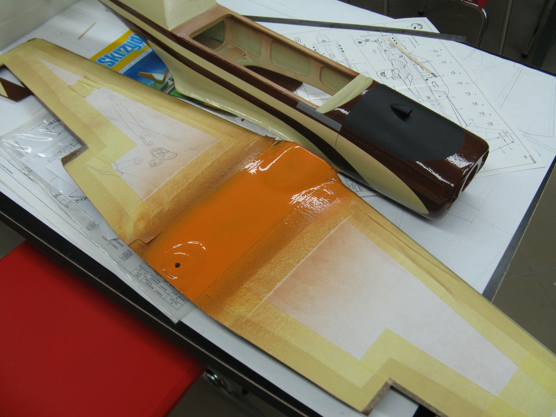

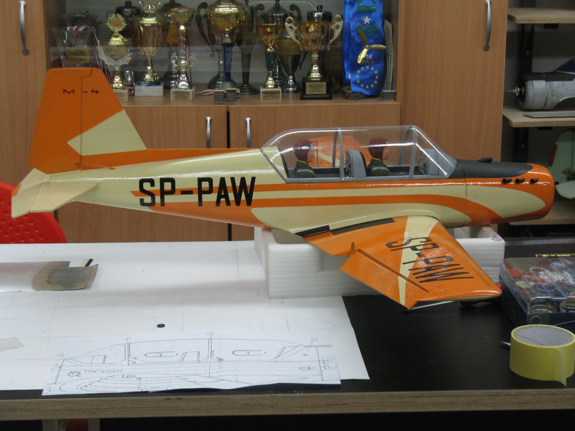

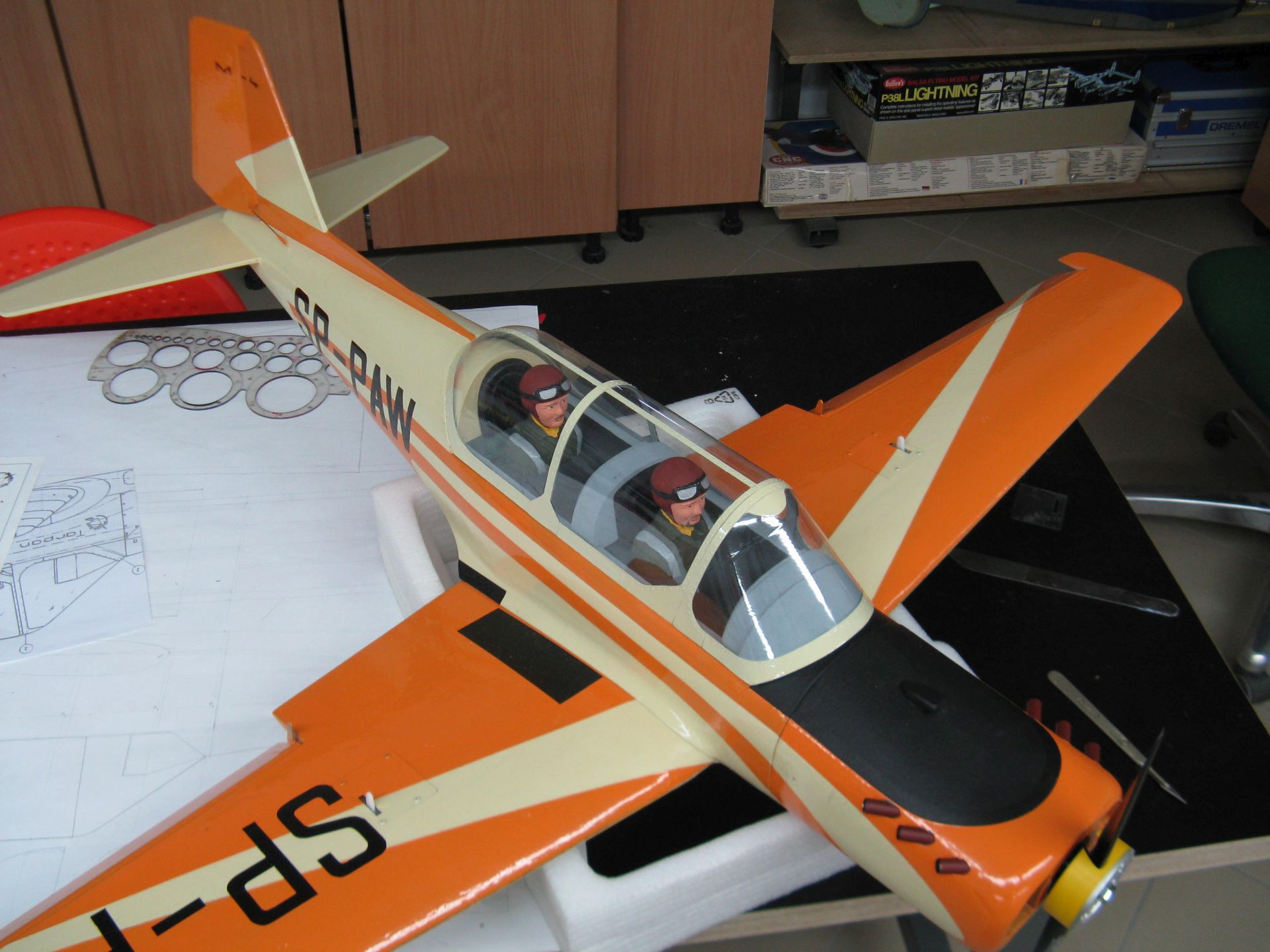

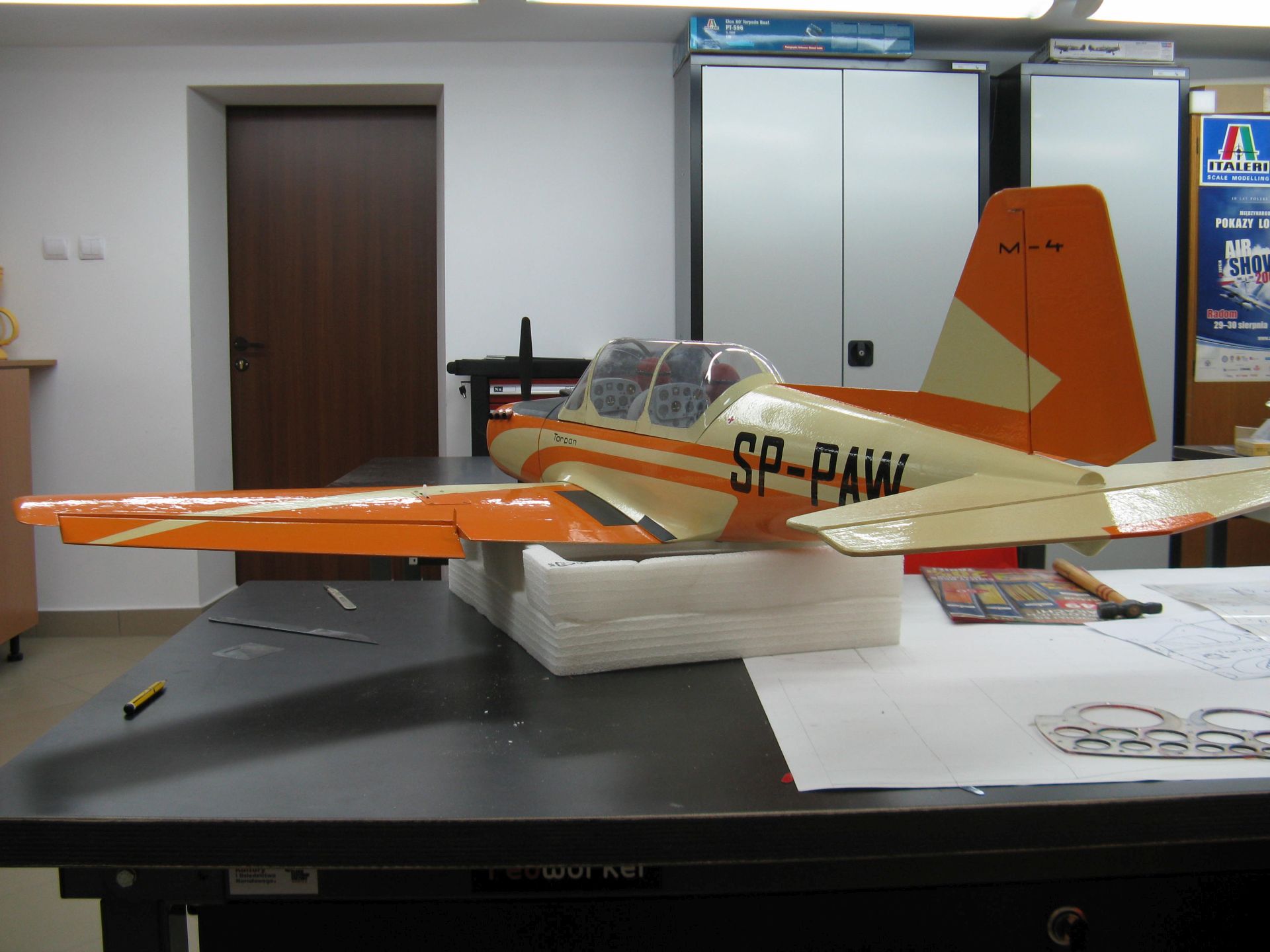

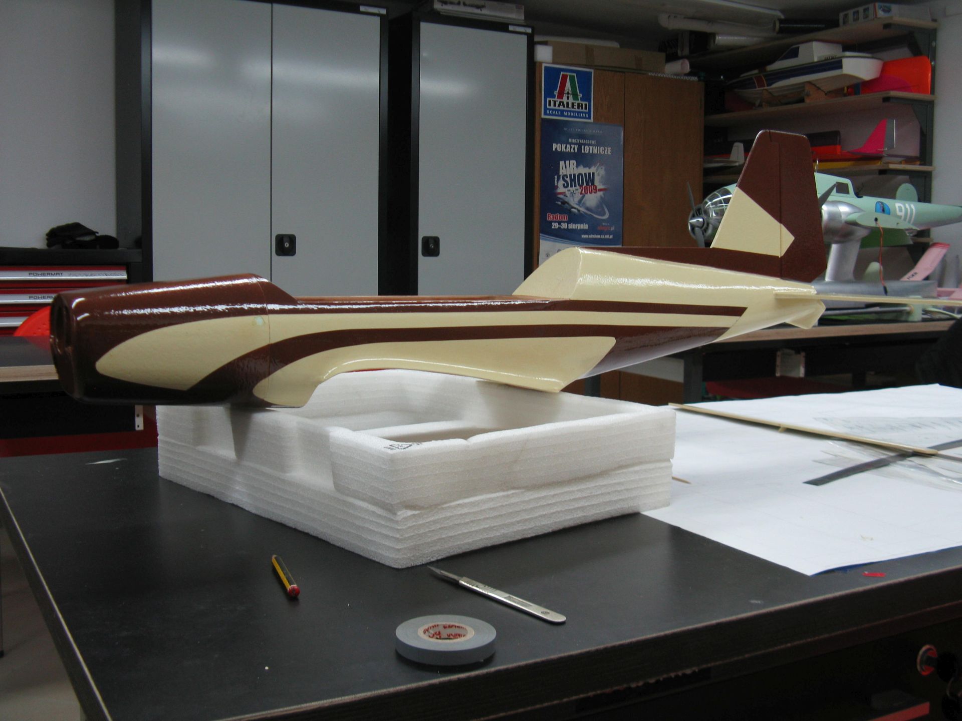

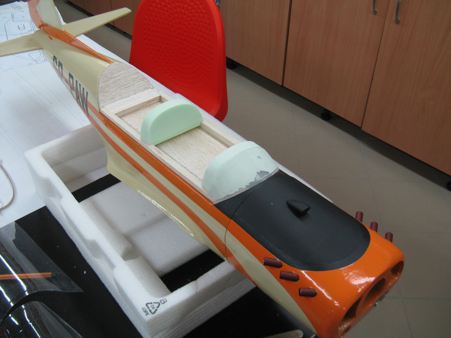

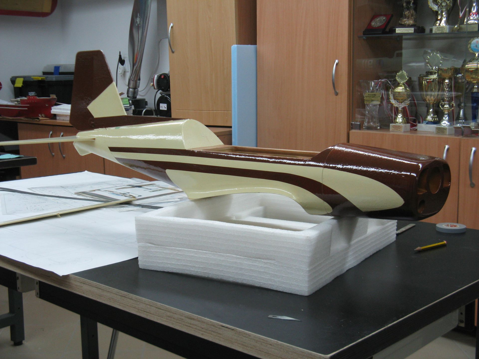

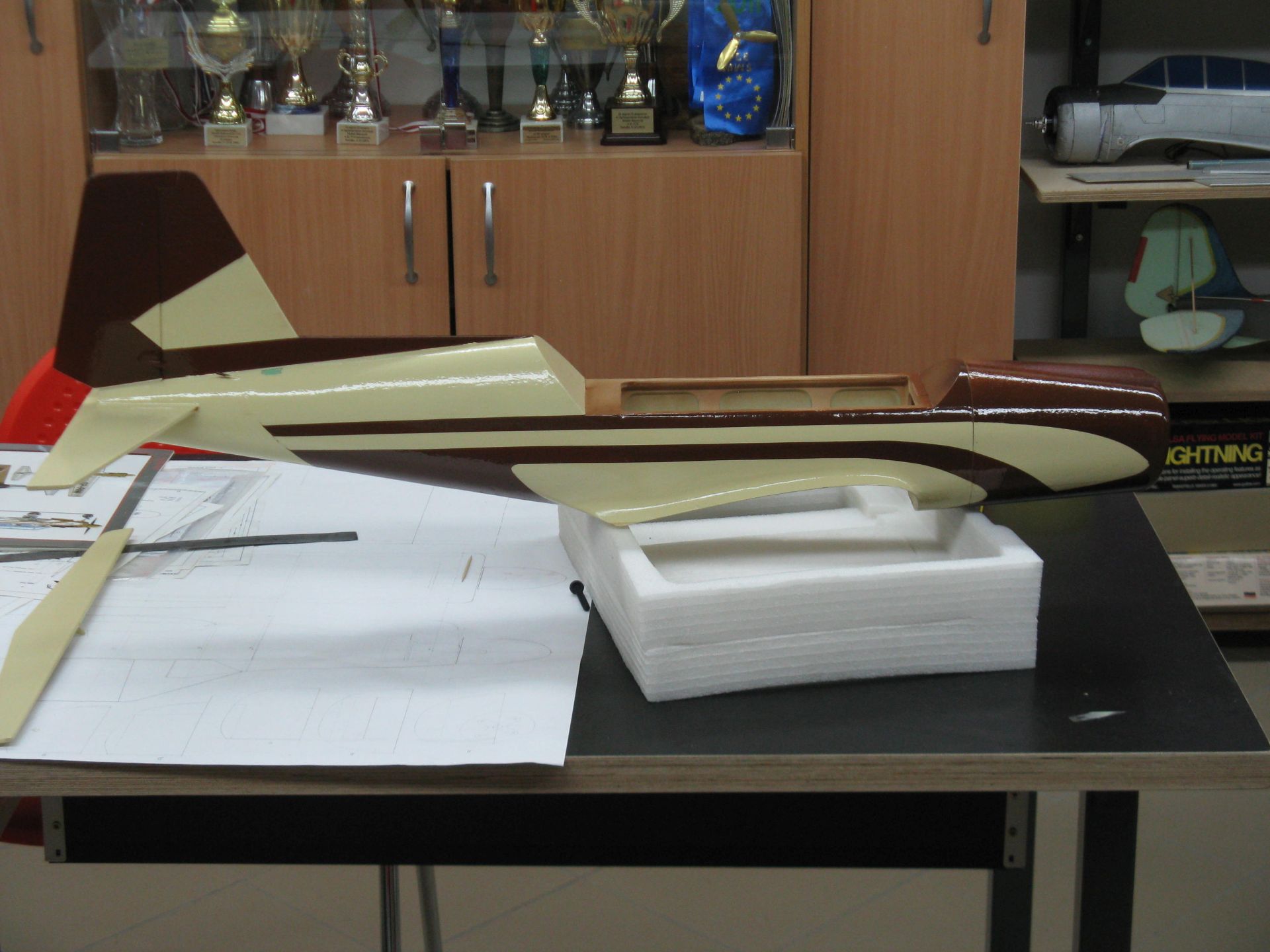

Malowanie farbą brązową było błędne, a zrobiłem je sugerując się kartonową wycinanką Fly Model. Właściwa farba to pomarańczowa, tak więc przemalowałem model.
IMG_3154.jpg [ 243.06 KiB | Przeglądany 10255 razy ]

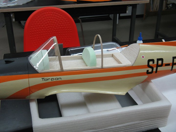

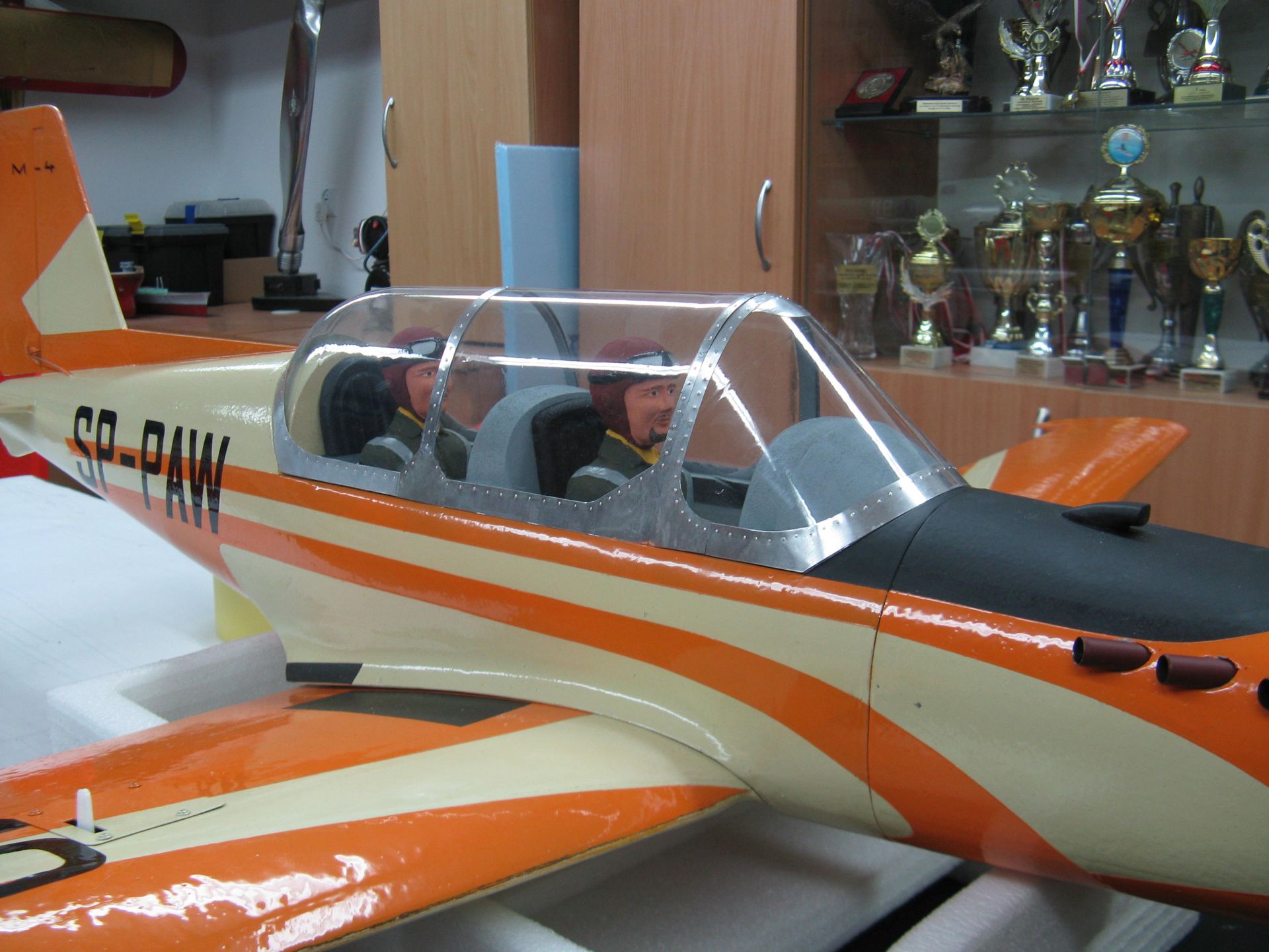

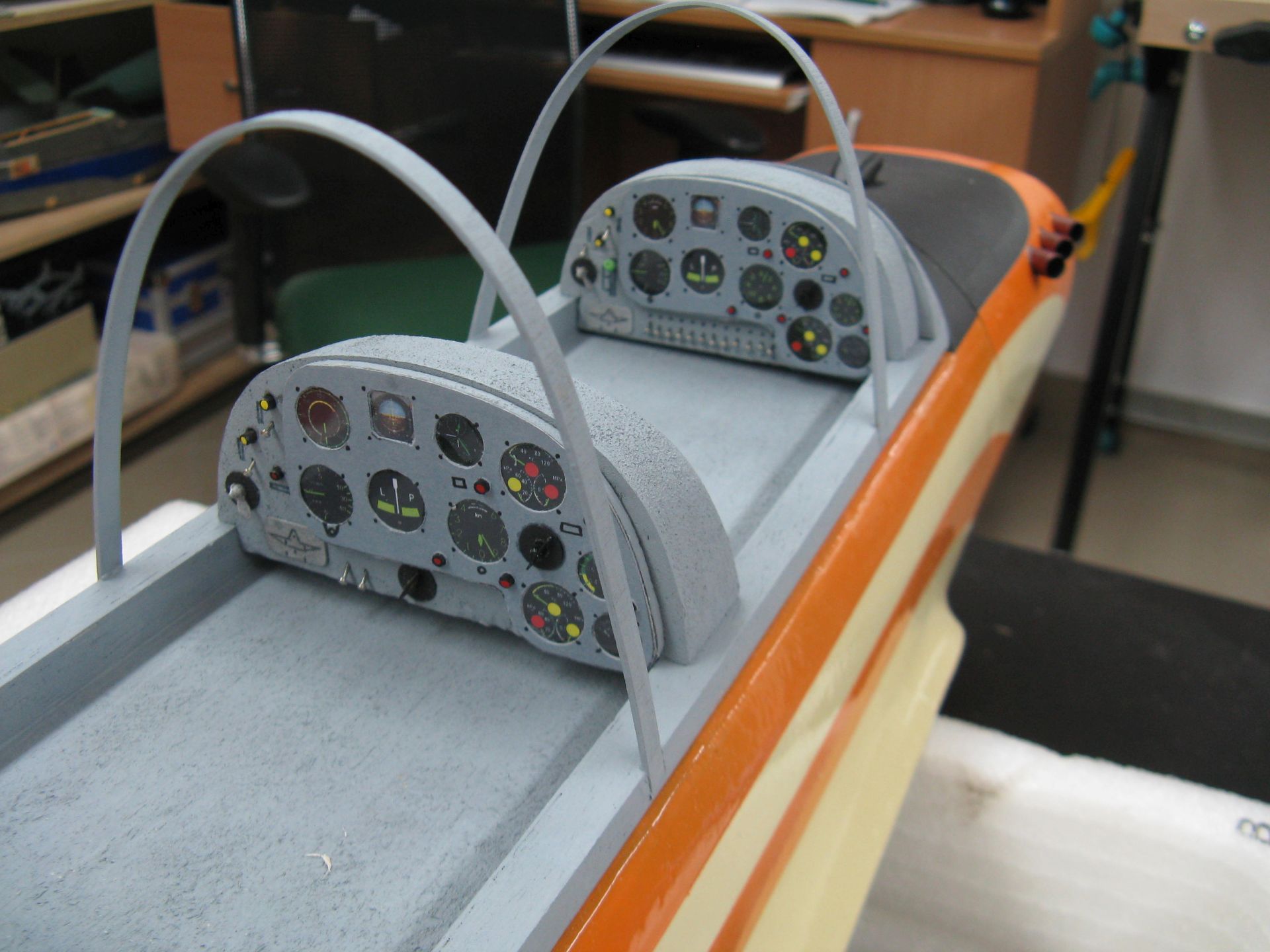

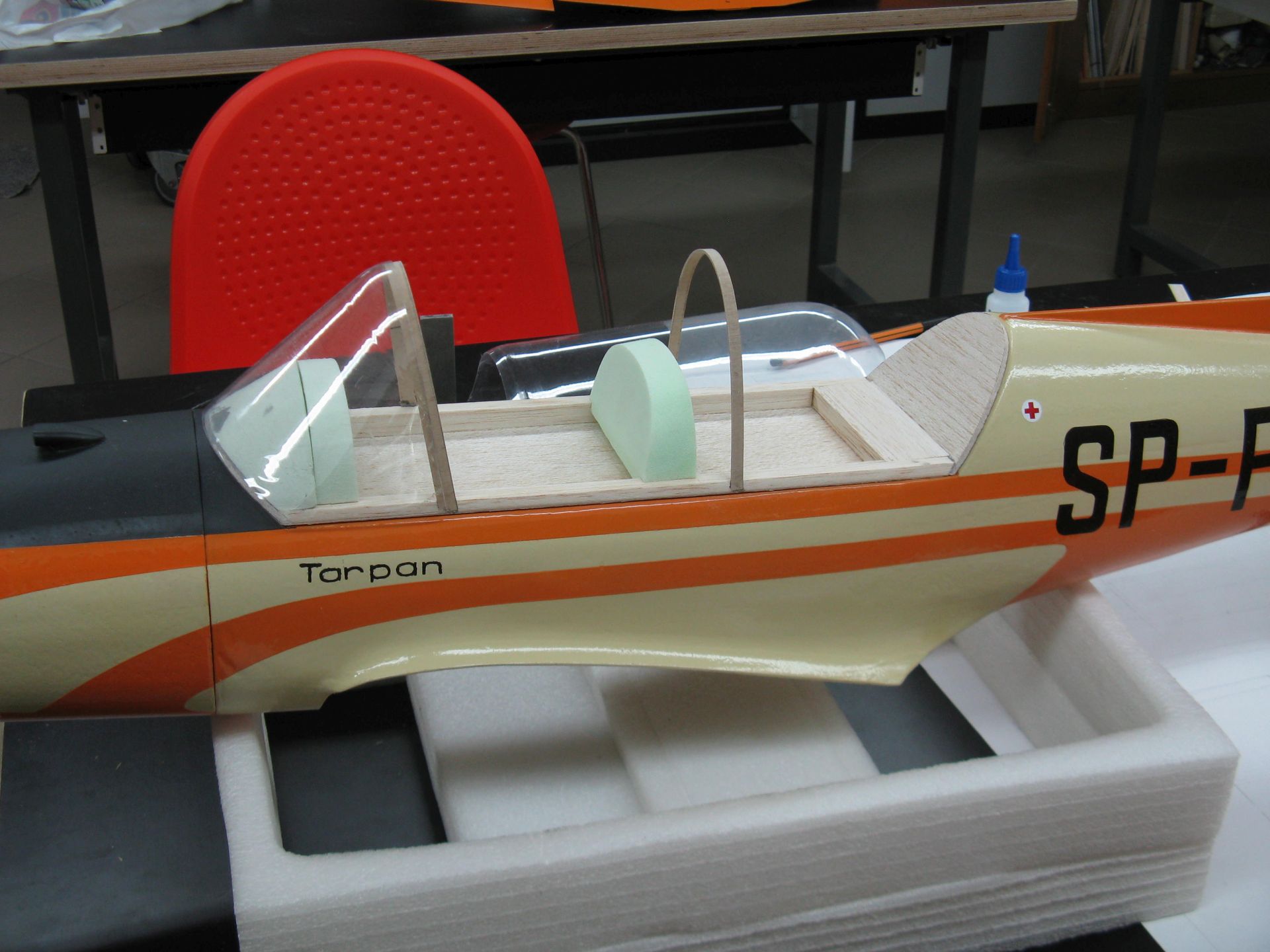

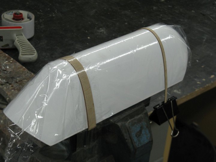

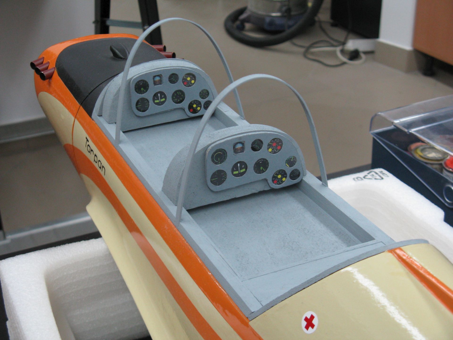

Kabina w tym modelu jest wielka, więc musiałem poświęcić trochę czasu na jej wykonanie.
IMG_3163.jpg [ 207.07 KiB | Przeglądany 10255 razy ]

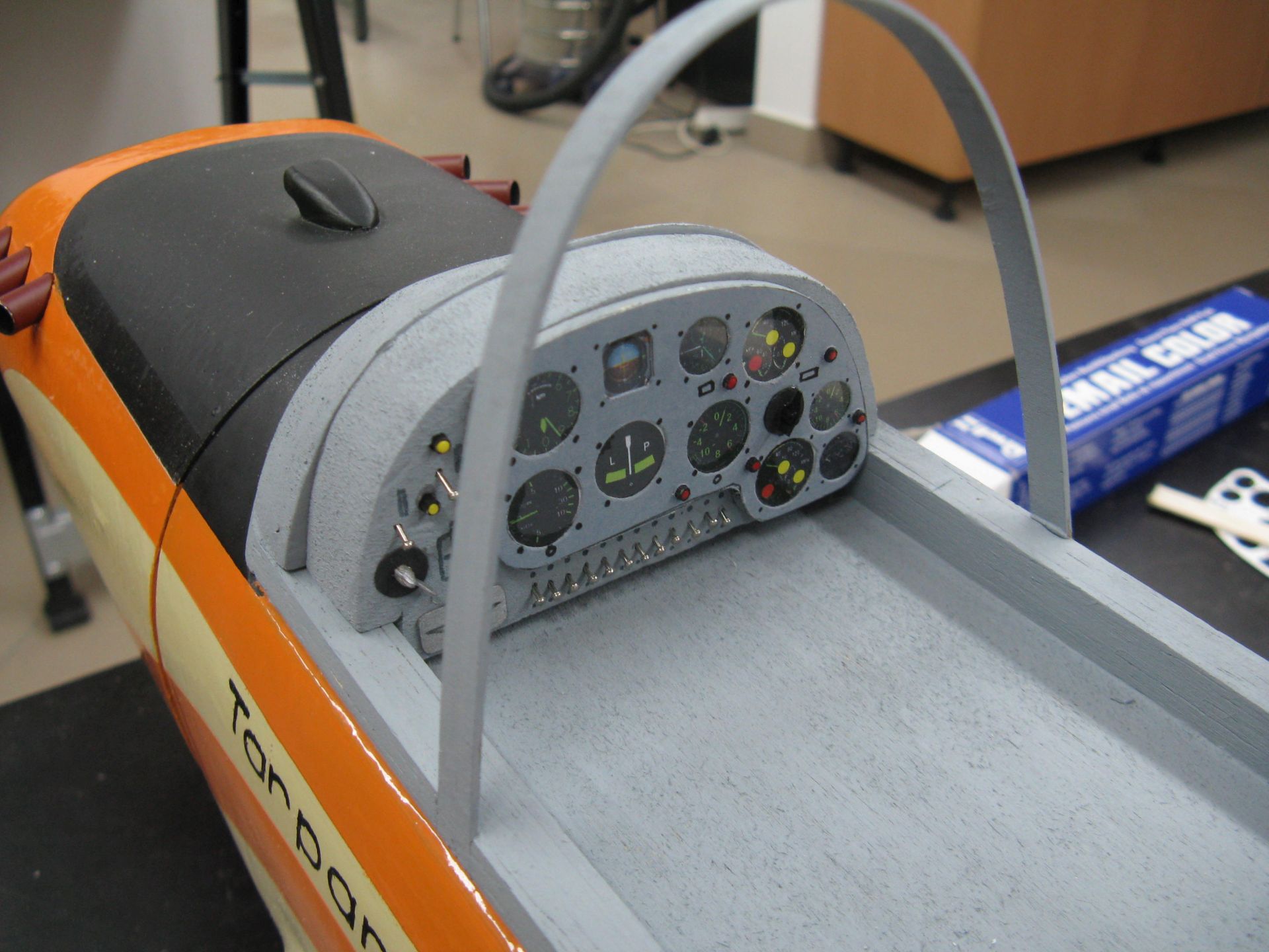

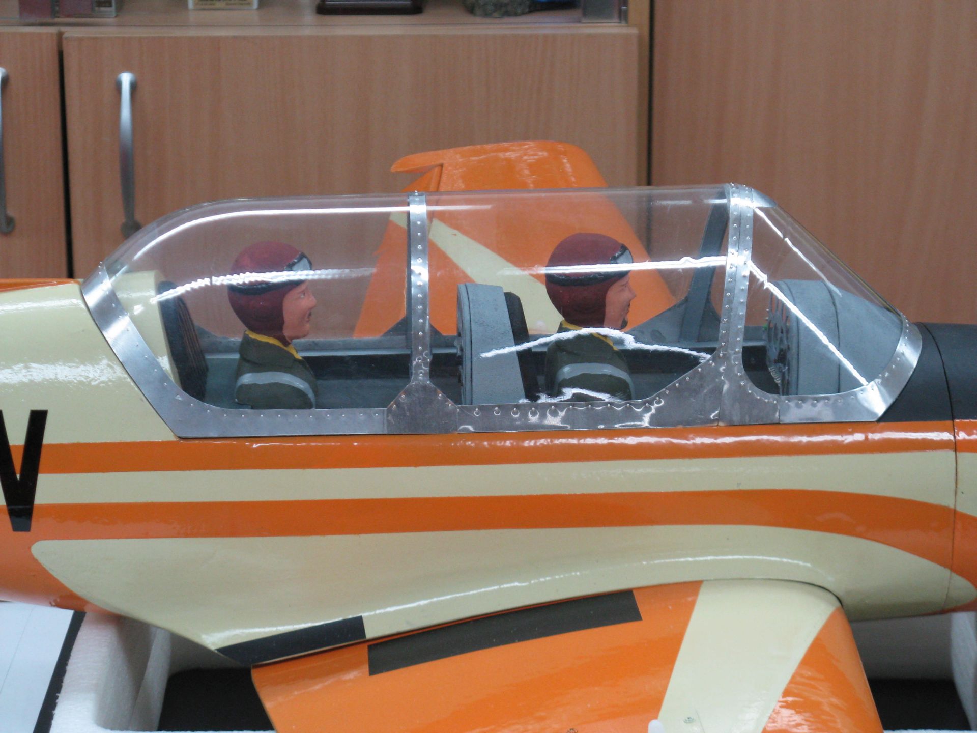

Zamontowałem fotele oraz pilotów i zrobiłem ramki kabiny z cienkiej blaszki.

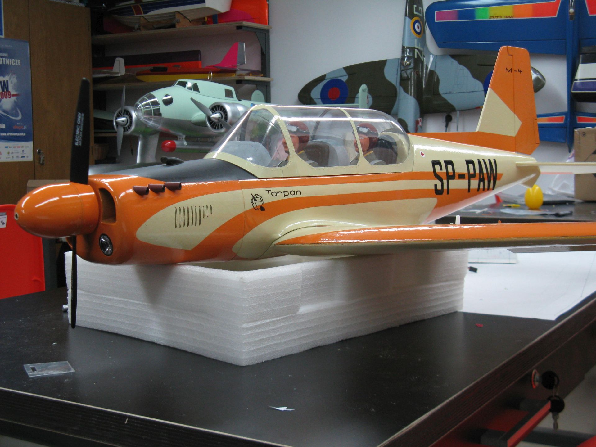

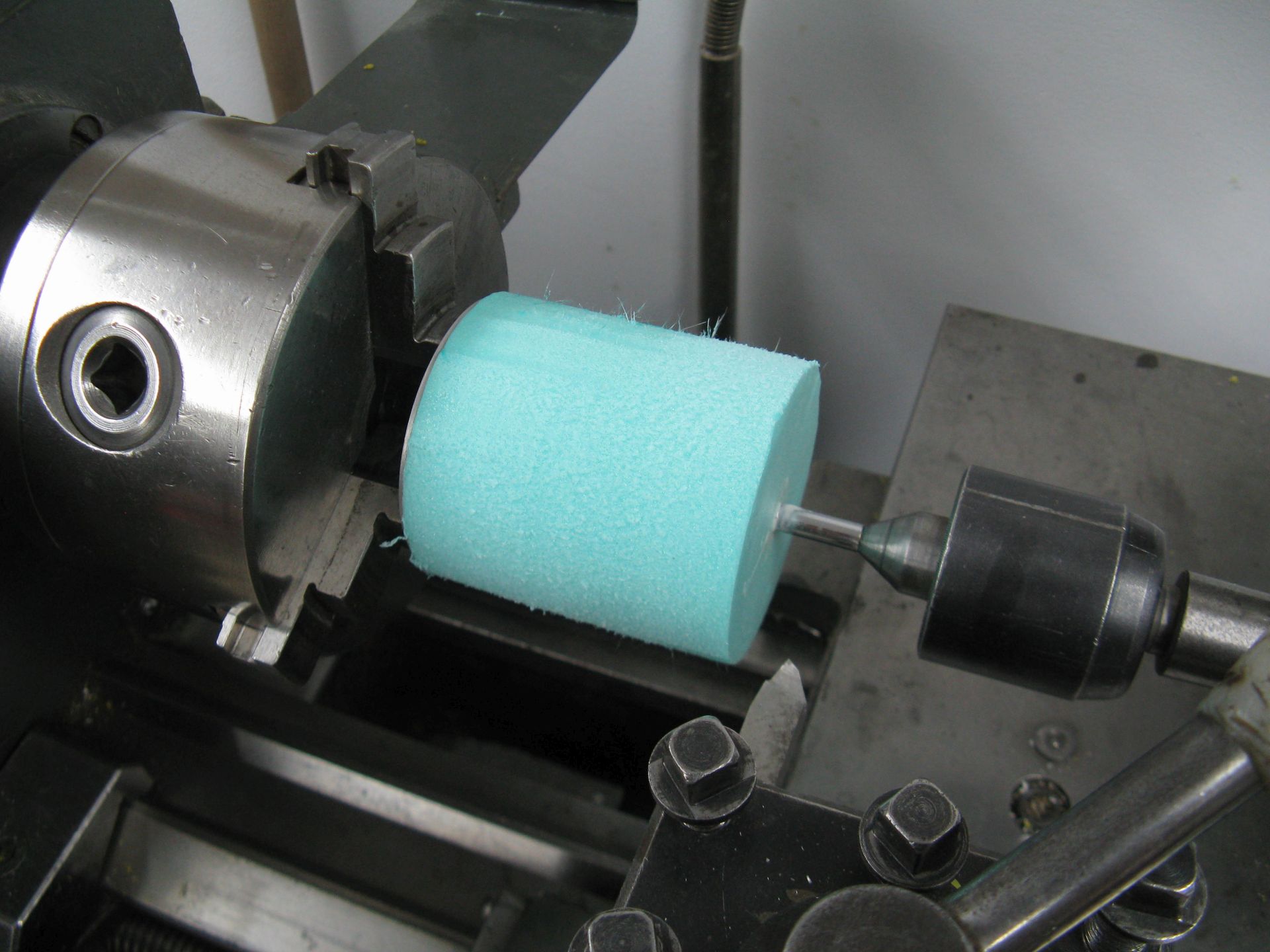

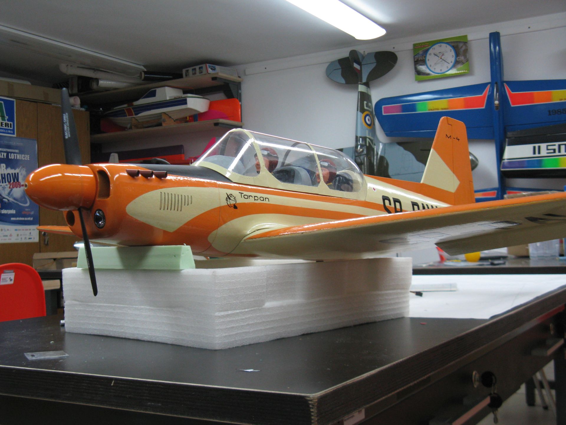

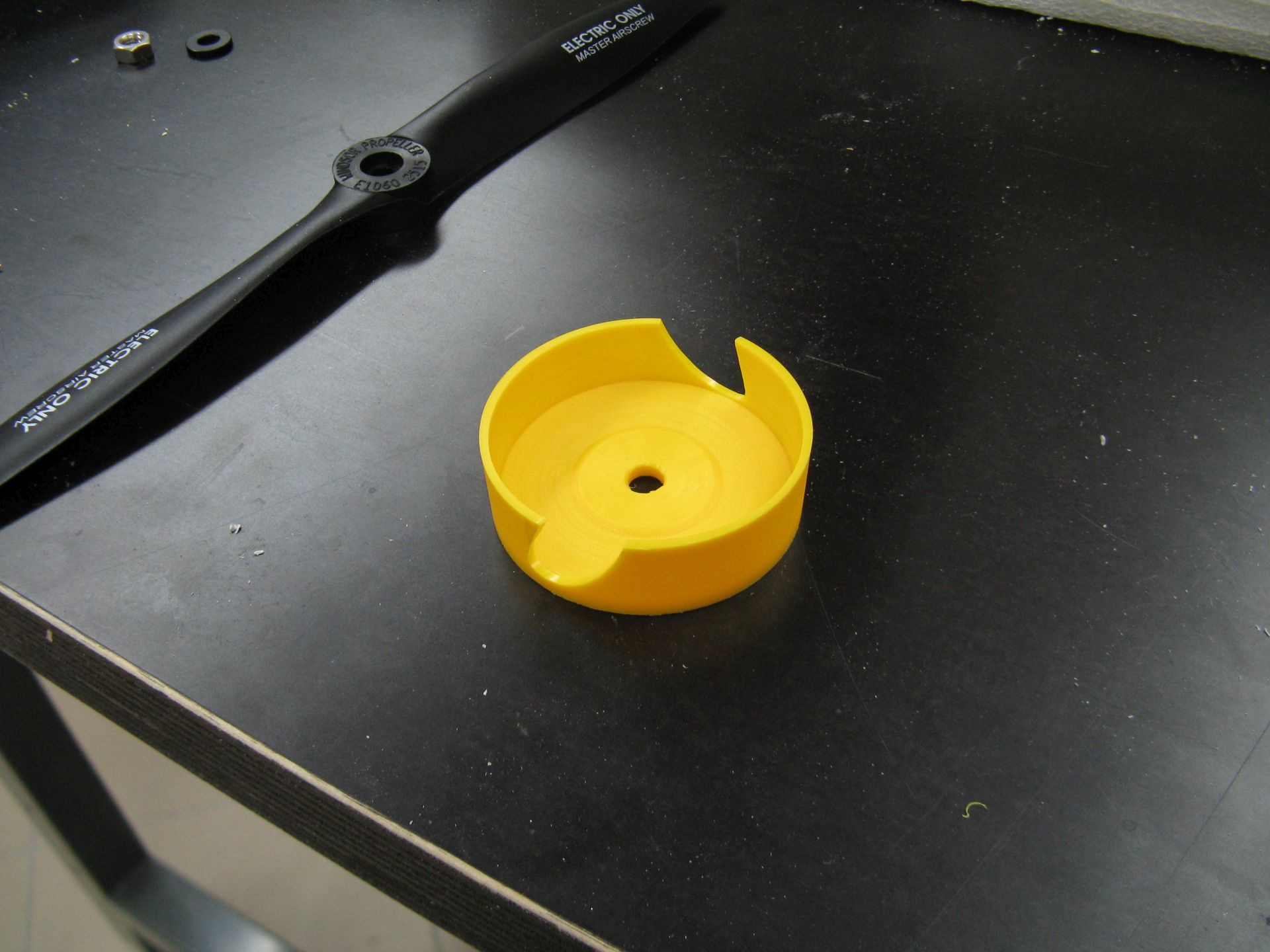

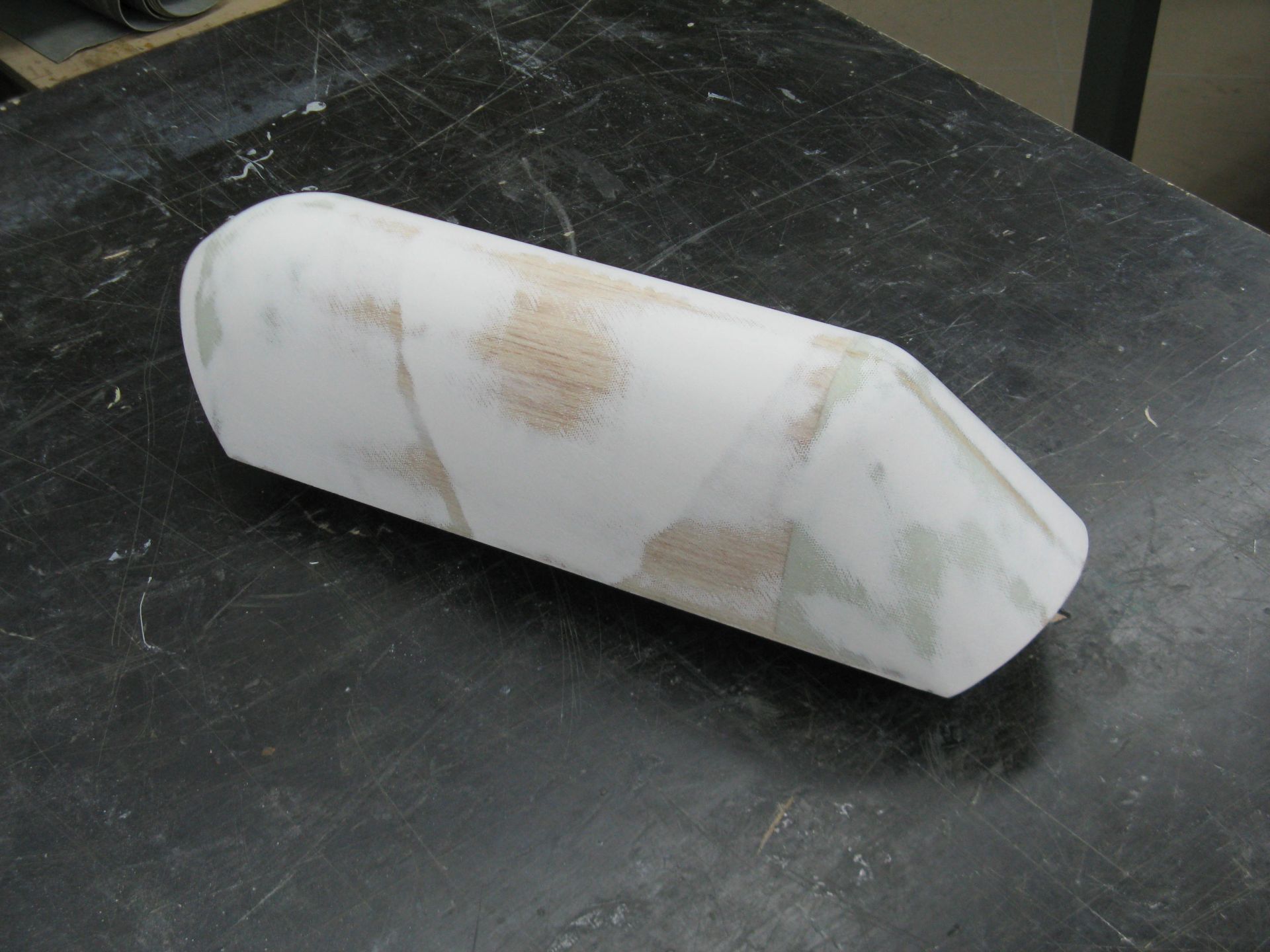

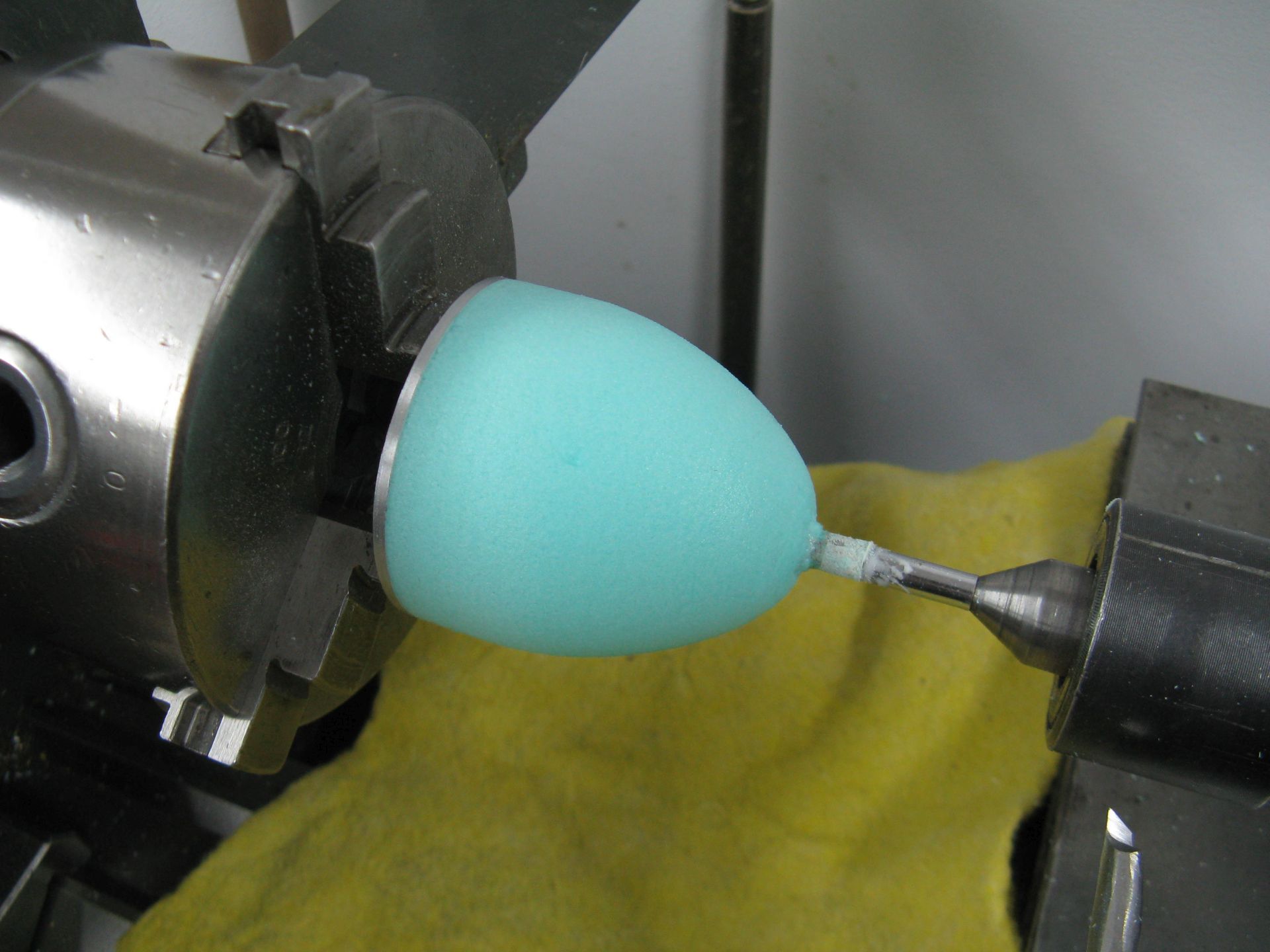

Pomalowana kabina i wykonanie charakterystycznego kołpaka śmigła.

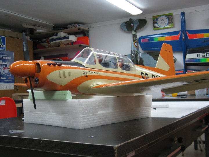

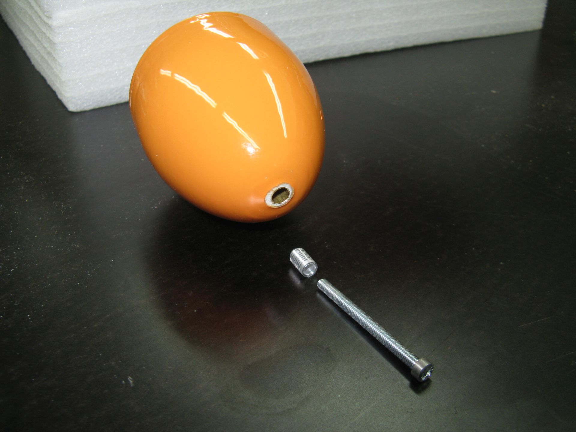

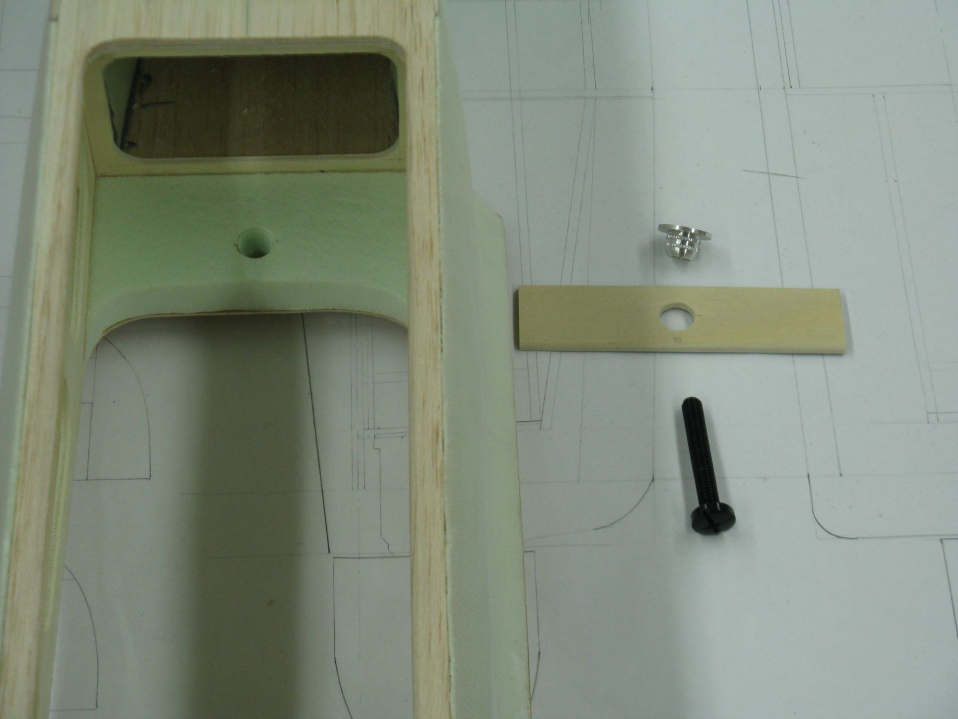

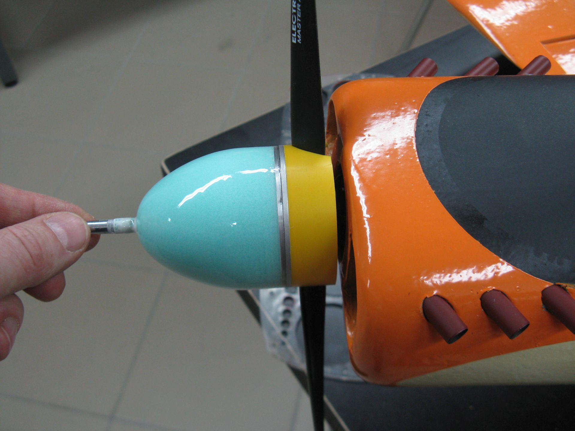

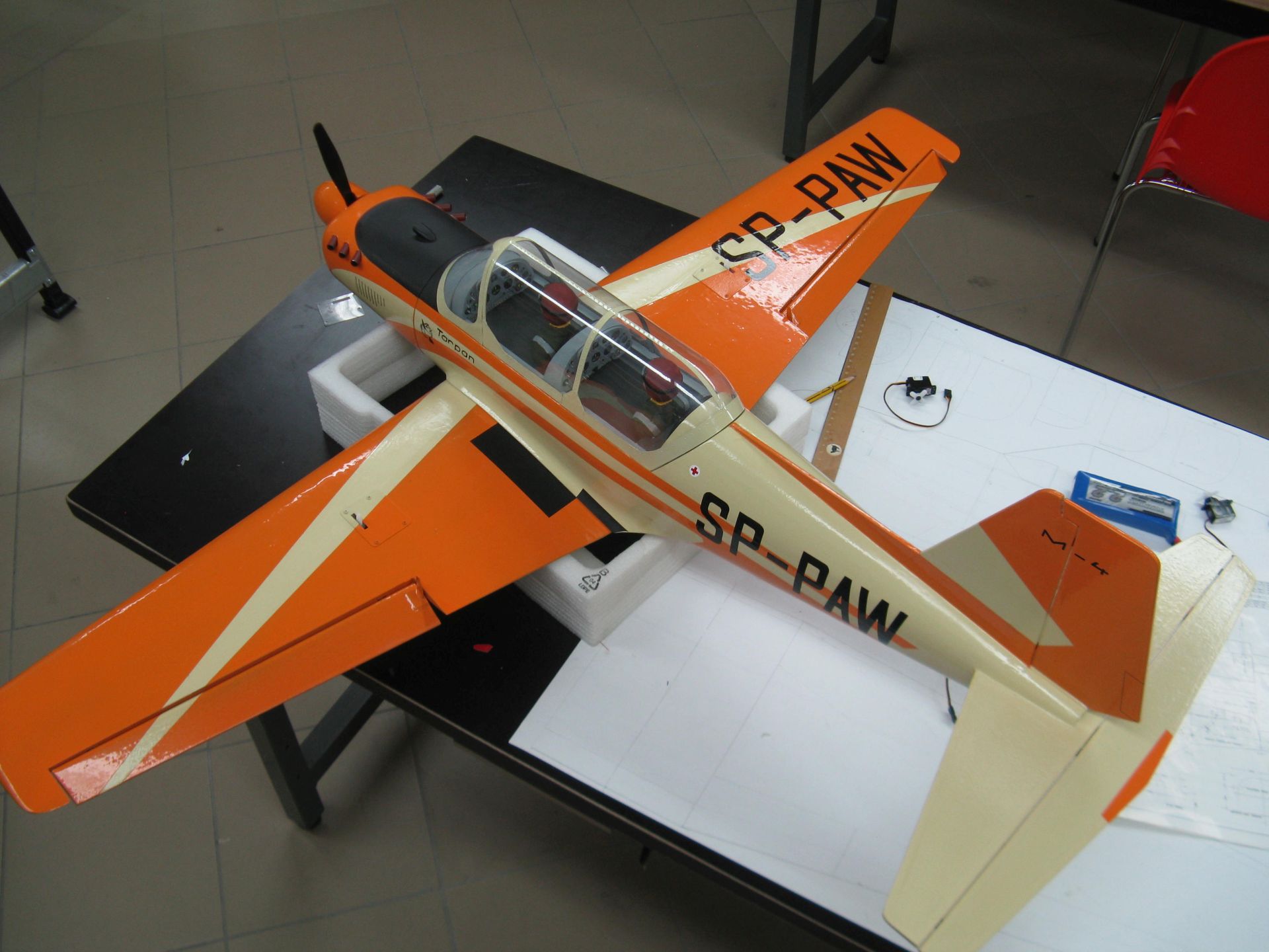

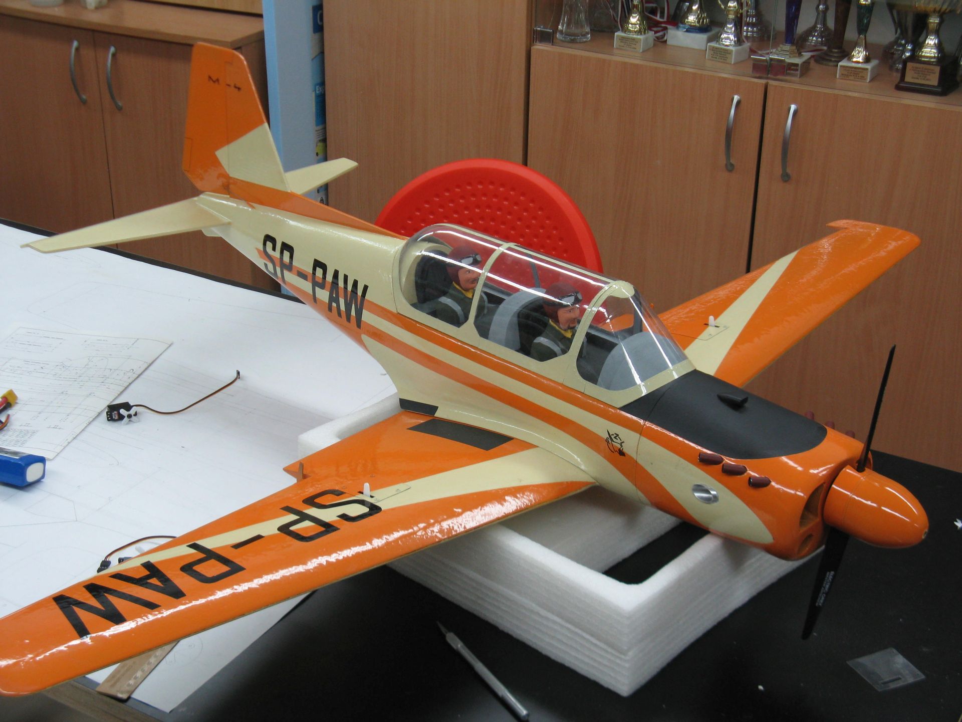

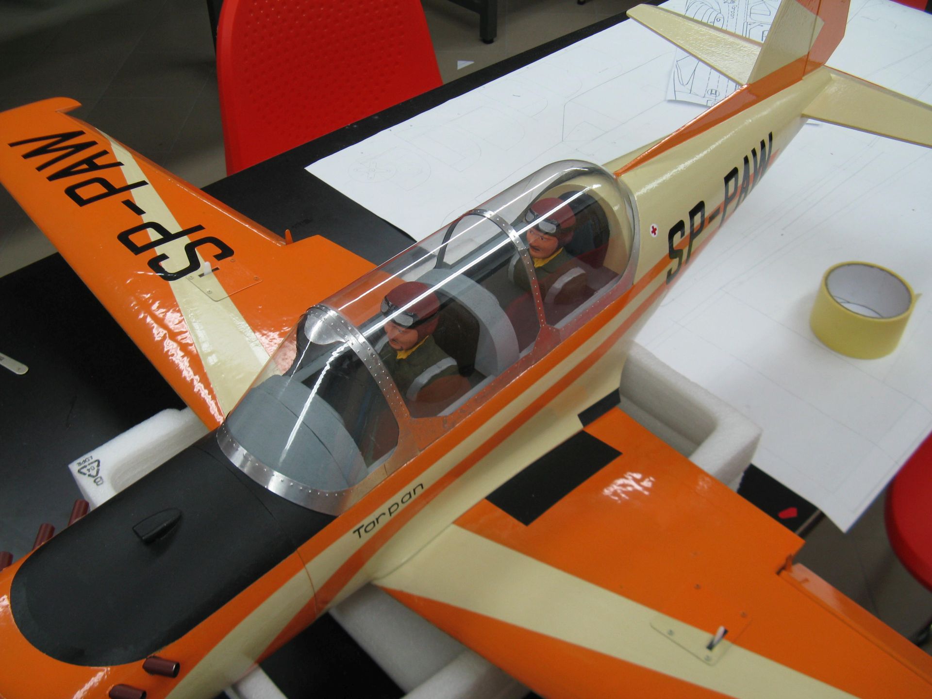

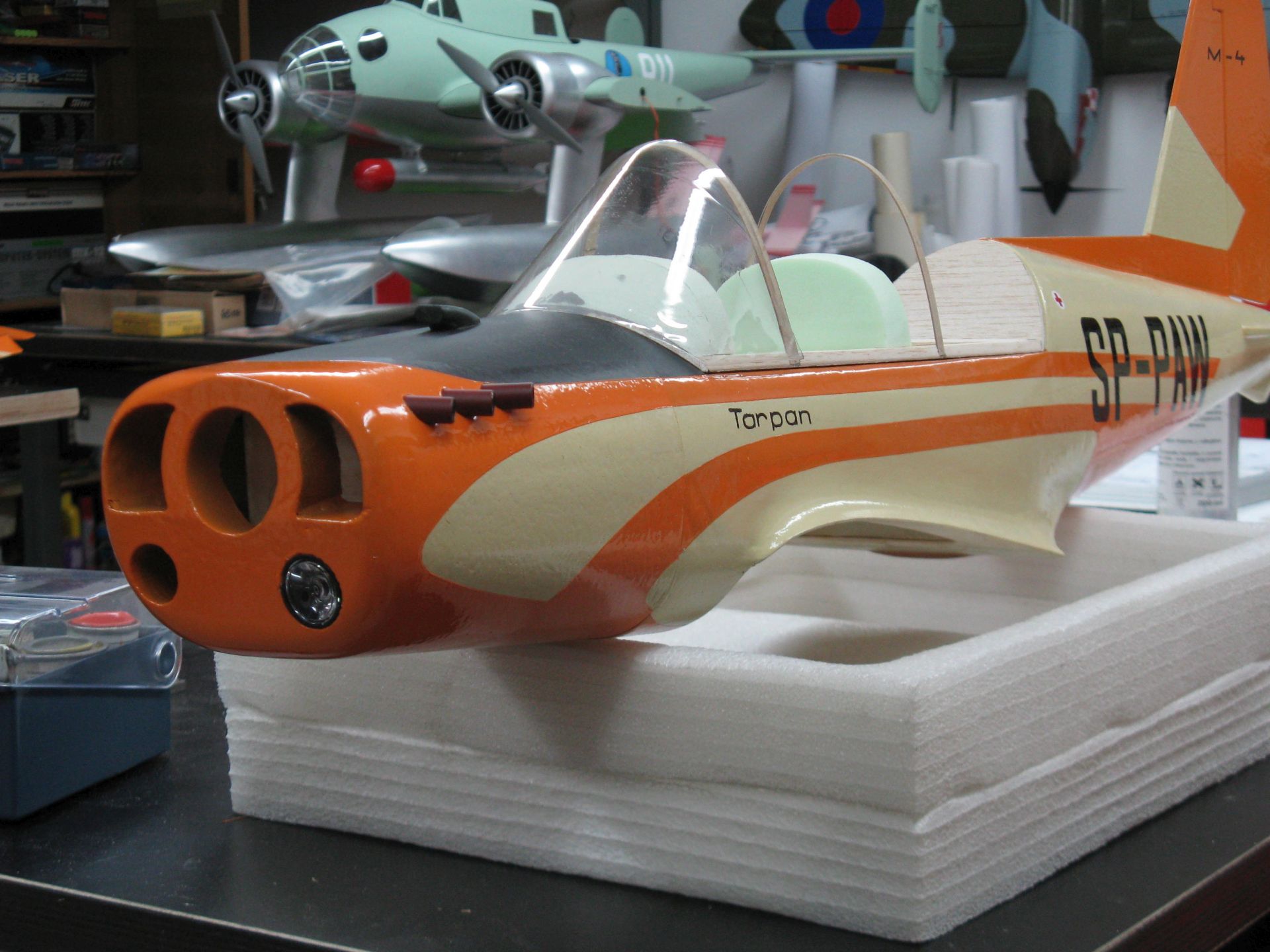

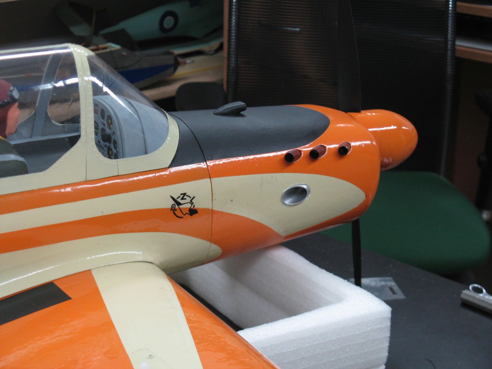

Efekt końcowy i sposób mocowania kołpaka.

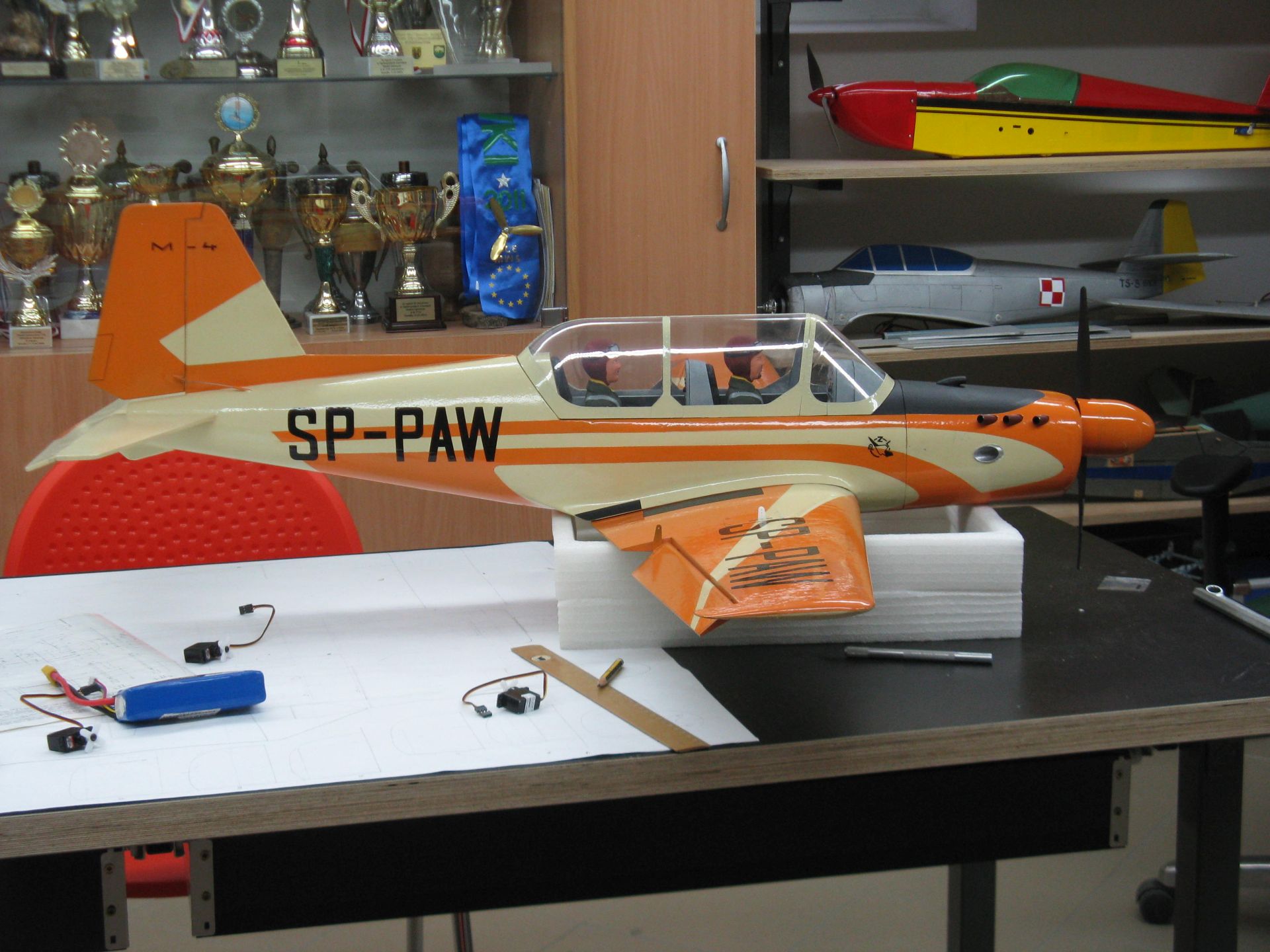

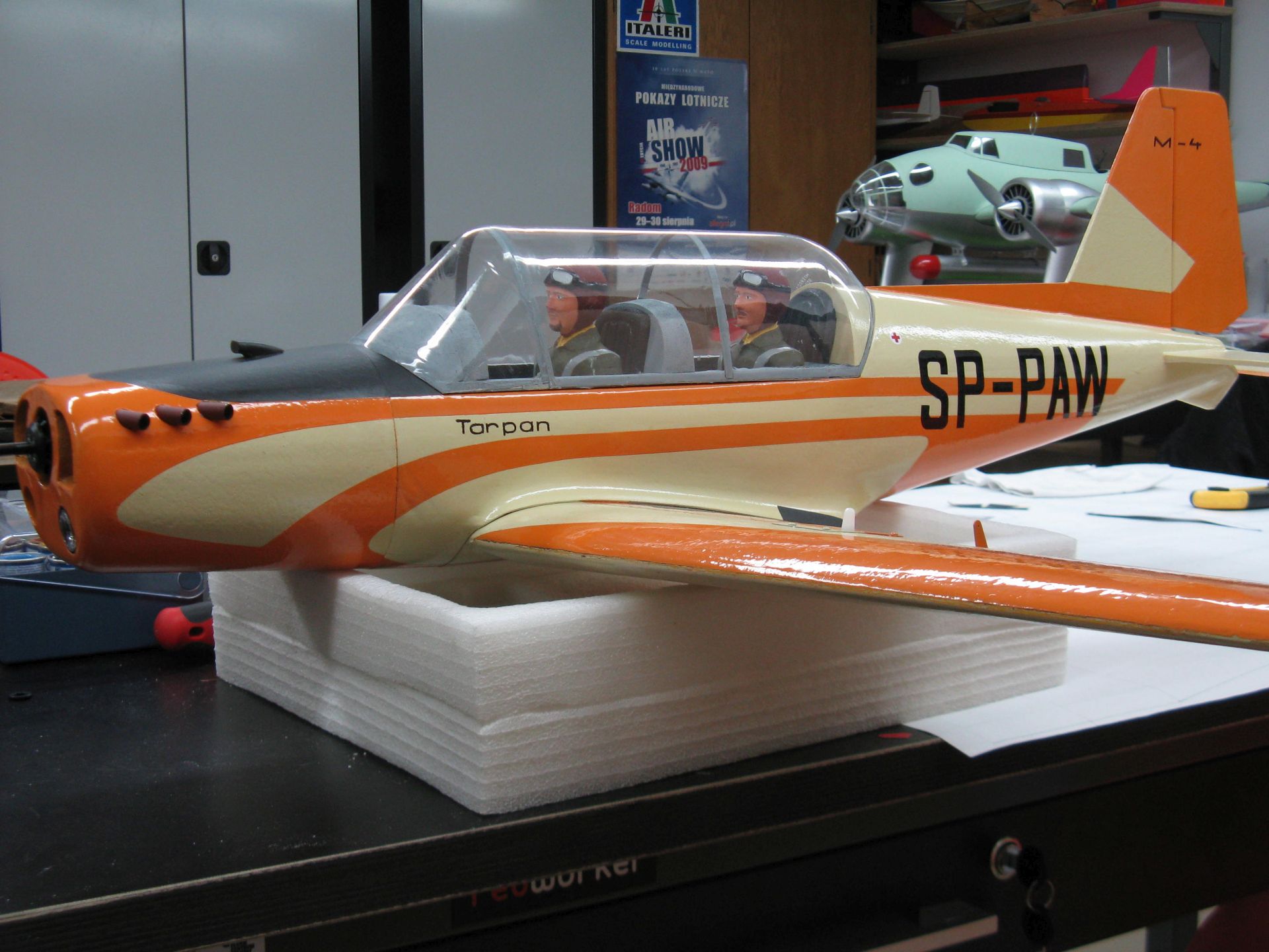

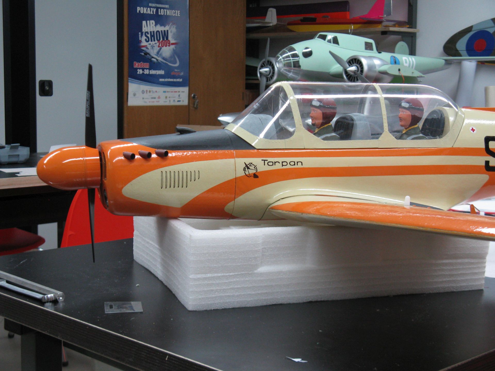

Post: 17 lut 2016, o 14:54
Posty: 3876
Super robota :) . Mógłbyś coś więcej napisać o wykonaniu kabiny, a dokładniej o samej owiewce. Jak tłoczysz, z czego, jakiego kleju używasz do przyklejania do ramki, i do przyklejania tych blaszek/obramowania /jaka blaszka, grubość, jak robisz imitację nitowania/. Bardzo mnie to interesuje.
Post: 17 lut 2016, o 16:36
Posty: 504
Lokalizacja: Ełk
Kabinka jest zrobiona z butelki po Coli obkurczonej na kopycie. Ponieważ kabinka jest większa niż butelka, więc osobno zrobiłem przód kabiny i osobno tył. Do klejenia użyłem kleju do kabin Canopy Glue formula 560, dedykowany do tego typu operacji. Klei zarówno plexę, PET, drewno, blachę i po wyschnięciu jest przezroczysty. Blaszka, to matrycówka (0,15mm) używana w drukarniach, a nity wybijałem na blaszce punktakiem do metalu.
Krzysiek
Post: 17 lut 2016, o 18:05
Posty: 3876
Dzięki :) .
Post: 17 lut 2016, o 22:13
Posty: 831
Jesteś czarodziejem depronu ;) Można coś fajnego z tego zrobić? Można! :lol: Chyba się skuszę i zrobię z tego tworzywa jakieś "easy". Nie koniecznie musi to być szybowiec. Te otwory na dole kadłuba to wylot powietrza chłodzącego?
