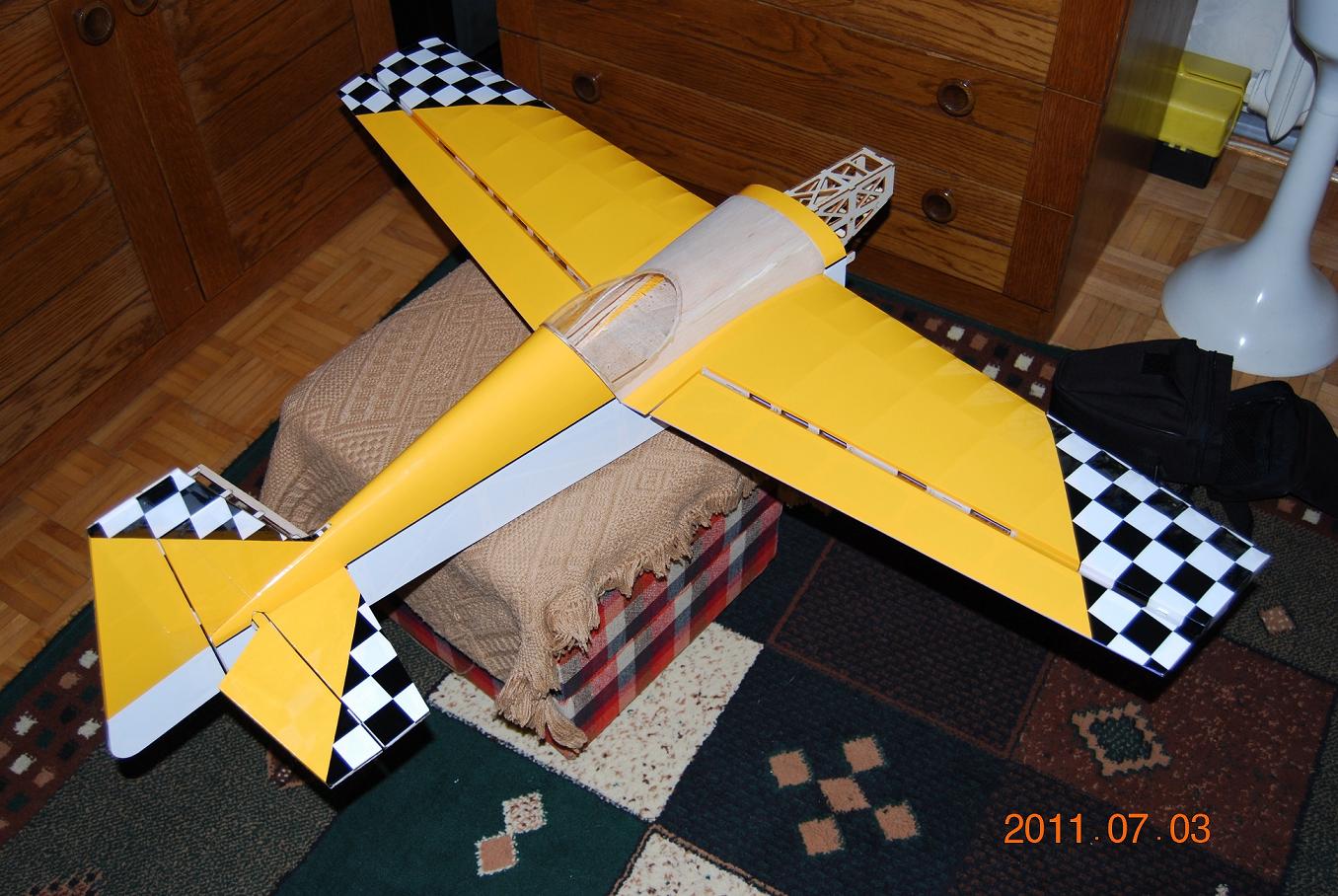

Okleiłem trochę model, szału nie ma. Dziś już nic mi się nie chce robić przy Edge, musi poczekać do przyszłej soboty.
DSC_0111.JPG [ 212.67 KiB | Przeglądany 5353 razy ]

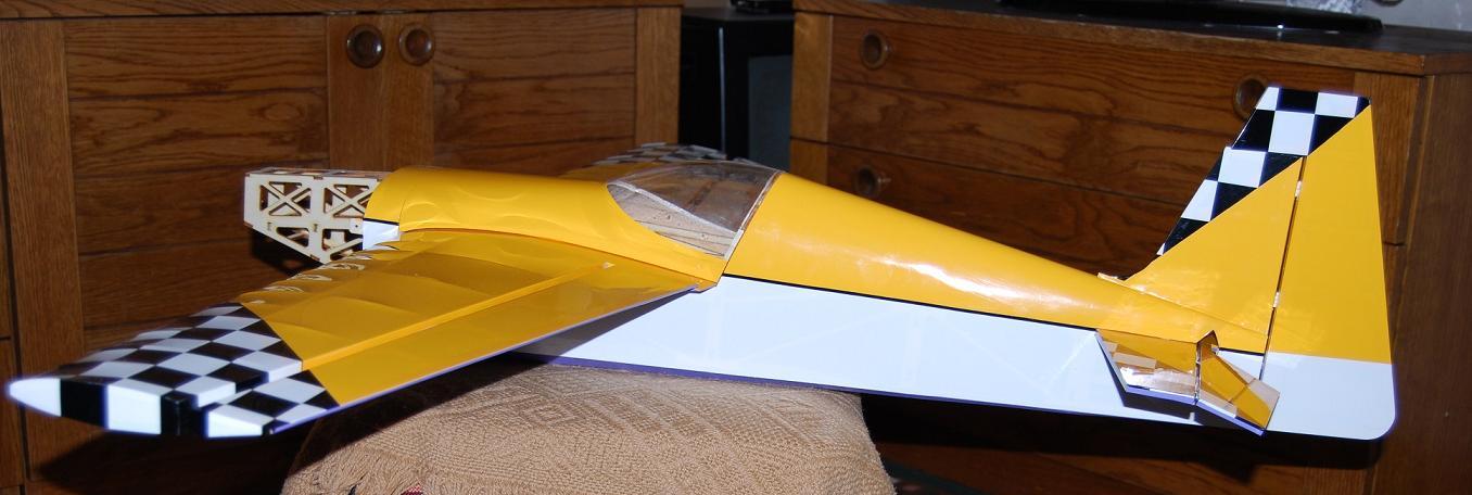

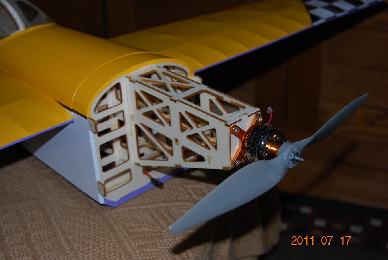

Dzisiaj powalczyłem trochę z Edkiem, zostały do oklejenia jakieś duperele dekoracyjne. Tragicznie wyszła klapa, no może nie klapa ale sama kabinka. Nie chce mi się tego poprawiać ale jak ładnie poleci to zrobię drugą kabinę. To co na zdjęciu wazy 444g. Do tego dojdzie regler , pakiet 4 x serwo 10g, odbiornik R6108, silnik Turnigy CD ROM 3530, śmigło, jakieś podwozie i maska. Waga do lotu powinna wyjść całkiem dobra.
DSC_0113.JPG [ 109.05 KiB | Przeglądany 5353 razy ]
DSC_0115.JPG [ 152.21 KiB | Przeglądany 5353 razy ]

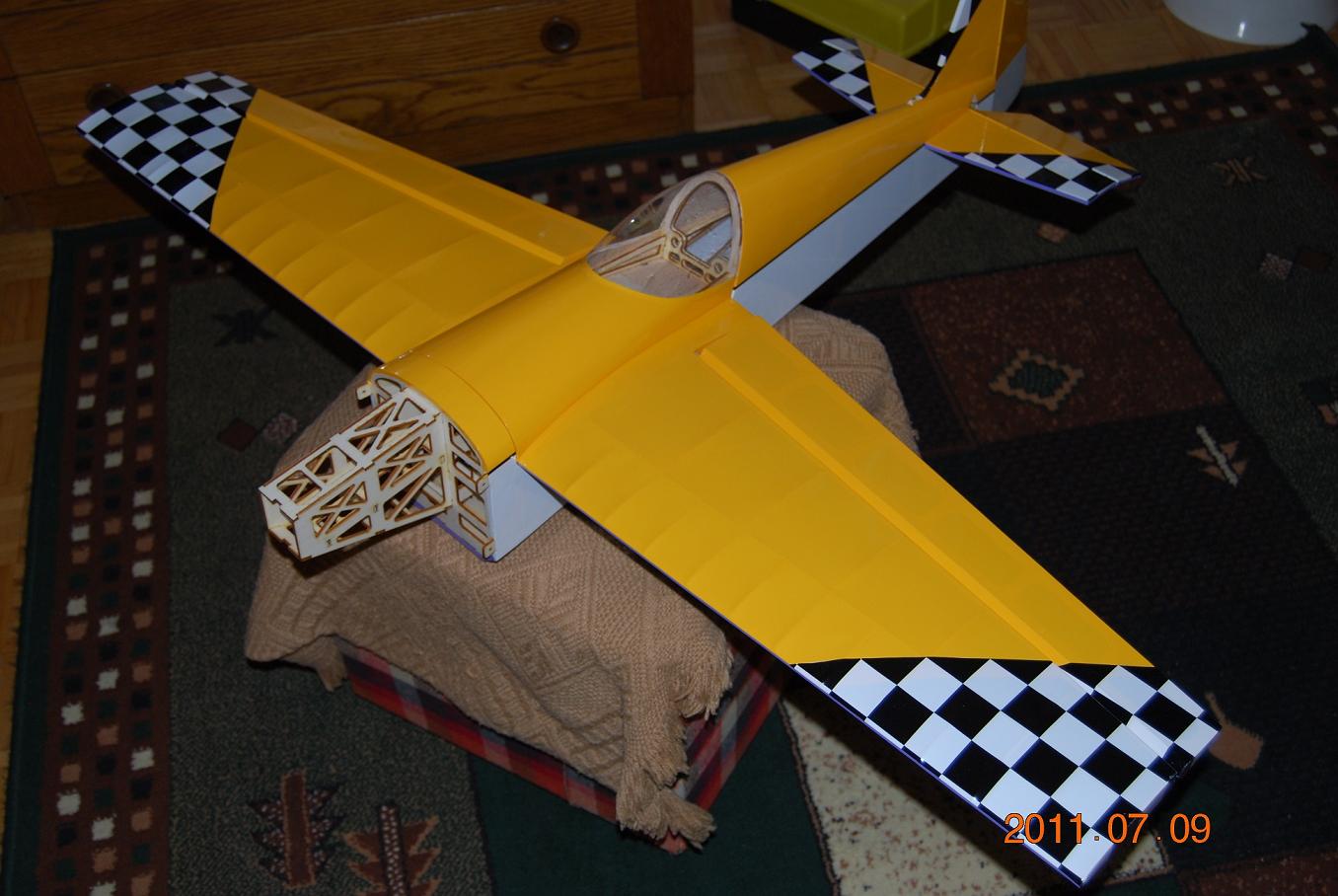

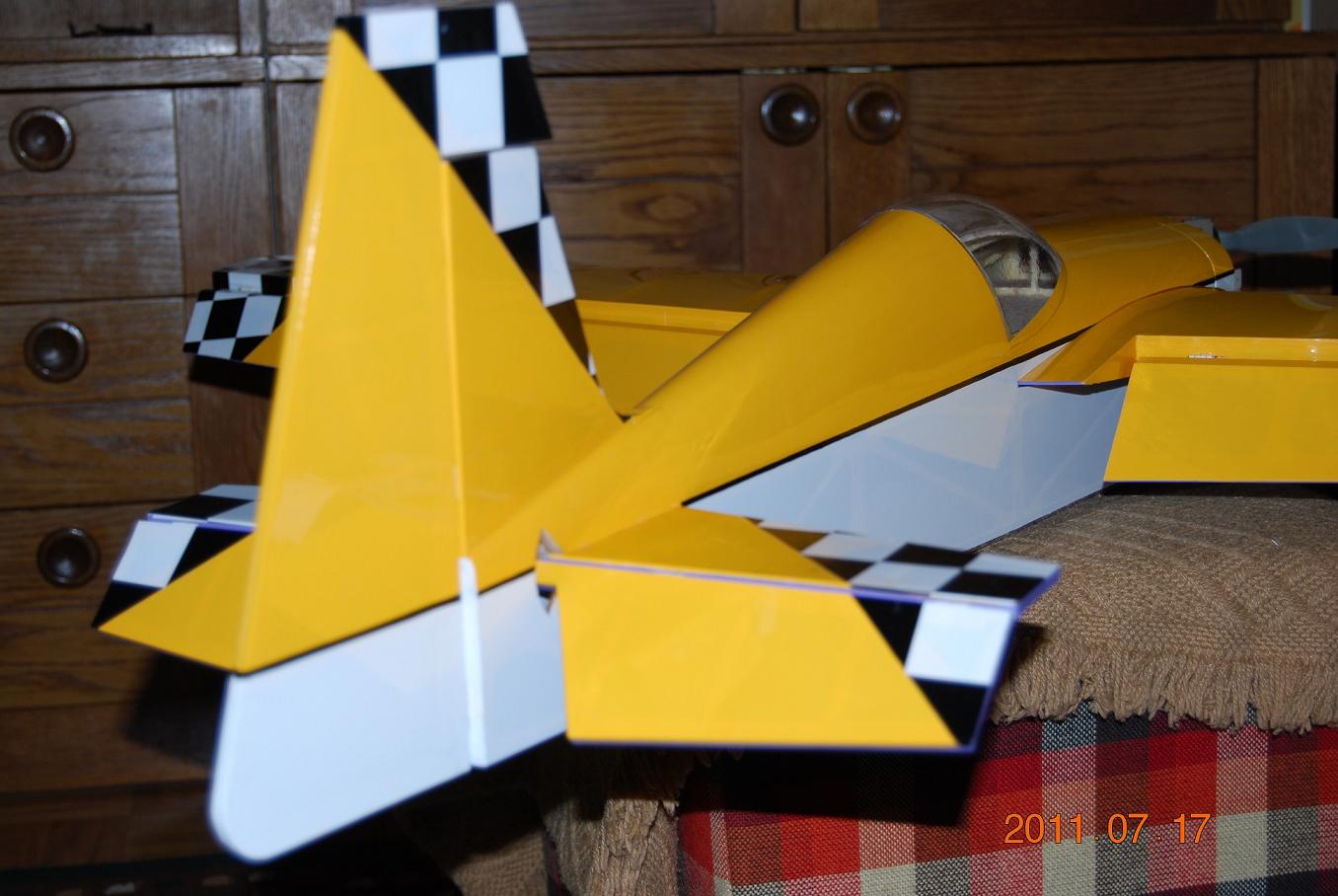

Ster nie ma przeciwwagi a właściwie wyważenia aerodynamicznego z prostej przyczyny - model ma lądować i startować z trawy a wyważenie może być problemem przy tej wielkości modelu. Nie raz urwałem to wyważenie w innych modelach podczas startu z powodu wysokiej trawy. To za mały model żeby stosowanie tego wyważenia miało sens z punktu widzenia sił działających na ster, oczywiście chodzi mi o siły aerodynamiczne. To nie miała być makieta tylko model tani i łatwy do złożenia.
Oblot pewnie w przyszłym tygodniu, jak mi nie wstawią jakiegoś dyżuru. Okleiłem jakieś tam paski, wkleiłem stateczniki i zawiasy, magnesy w kabinę i kadłub. Myślałem że uda się polatać w tym tygodniu ale się przeliczyłem. Ogólnie całość wyszła tak sobie ale wzór oklejania pomimo że prosty to fajny.
DSC_0117.JPG [ 206.02 KiB | Przeglądany 5353 razy ]

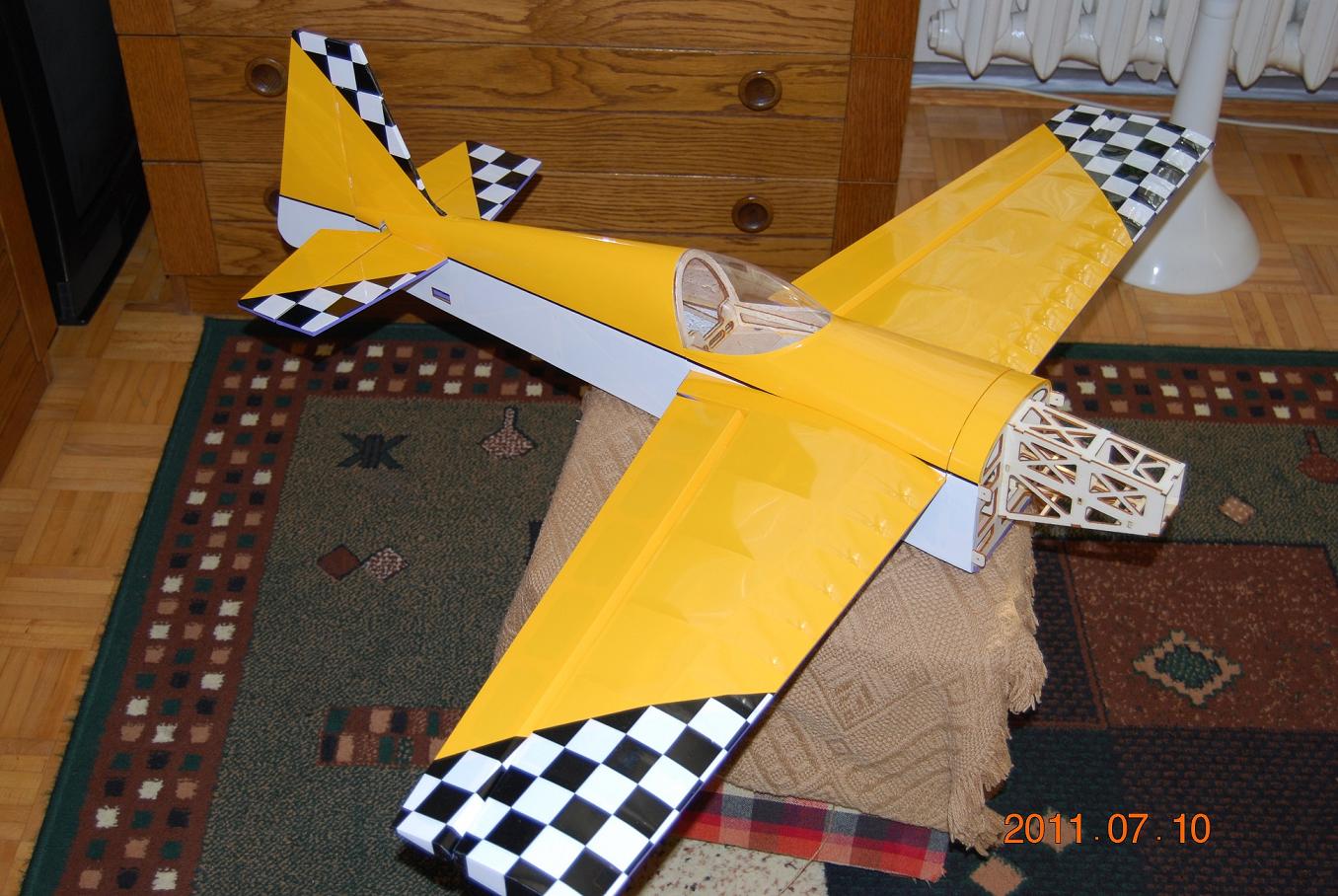

Owiewkę postaram się jakąś wyklepać z hipsu (2 elementy do sklejenia). Wczoraj zważyłem model bez maski i podwozia. Całość z serwami, silnikiem CD-ROM turnigy 3530, pakietem 2.2Ah 3S Turnigy, reglerem Sentry 40A, odbiornikiem wyszła 840g. Wyważa się bez problemu. Odpaliłem silnik na naładowanym pakiecie w 50%. Śmigło APC E 10x5. Model wyrywał z ręki do góry w pionie. Do oblotu pozostało niewiele pracy: wkleić 3 zawiaski do lotki (oczywiście mam jeden :evil: ) zrobić jakieś podwozie tylne i zrobić popychacze do wszystkich powierzchni sterowych (nie mam snapów ale poradzę sobie jakoś). Gdybym miał wszystkie te drobne części to oblot wykonałbym jeszcze dziś.
DSC_0121.JPG [ 150.5 KiB | Przeglądany 5353 razy ]
DSC_0122.JPG [ 125.4 KiB | Przeglądany 5353 razy ]
Oblatałem badziewie. Pierwszy wyrzut i dzwon. Nie zdążyłem skorygować wysokością. Serwo w skrzydle do wymiany (Dynam robi bardzo badziewne serwa) i złamane śmigło APC. Oczywiście nie miałem pod ręką więc powrót do domu. Ponieważ nie miałem pod ręką śmigła 10x5 E capnąłem od spaliny a także 9x4.8 APC E. Serwo znalazłem jakieś stare. Wróciłem na inną łąkę, wstawiłem nowe/stare/ostatnie serwo i "banzai" jak to mówili jednorazowi żołnierze japońscy wsiadający w samoloty jednorazowego użytku. Poleciał. I tu mam doznania takie sobie. Albo nie wyważony albo projekt do d@#$. Chociaż może być nie to, latałem na łące za drzewami i rzeką, tam zawsze są rotory, latając z ojcem na motolotni w tym miejscu zawsze były masakryczne doznania podczas startów i lądowań. Model trzepał skrzydłami ale jak oddaliłem się od drzew i rzek trochę się uspokoił. Muszę popracować nad SC . Silnik 3530 CD-ROM turnigy 1100kv jest na styk, wsadzę SK3536 910kv i śmigło dużo większe. Powinno być lepiej. Edek latał z opuszczonym tyłem co sugeruje, że SC był za bardzo z tyłu. Nie miałem czasu ani warunków do regulacji bo robiło się późno. Ciąg dalszy z latania pewnie za tydzień. Na koniec kilka fotek dzięki uprzejmości mojej ukochanej :D Szkoda tylko że akumulator w aparacie zastrajkował.
