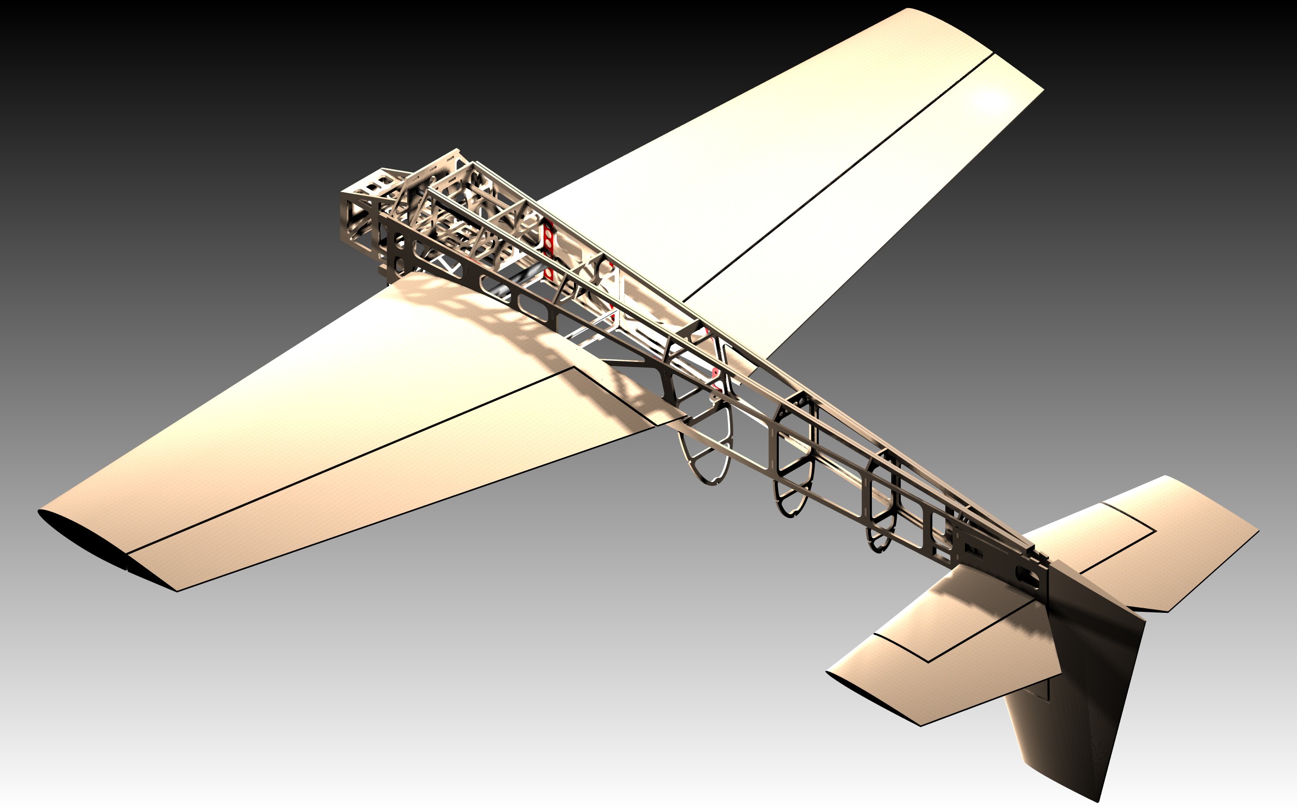

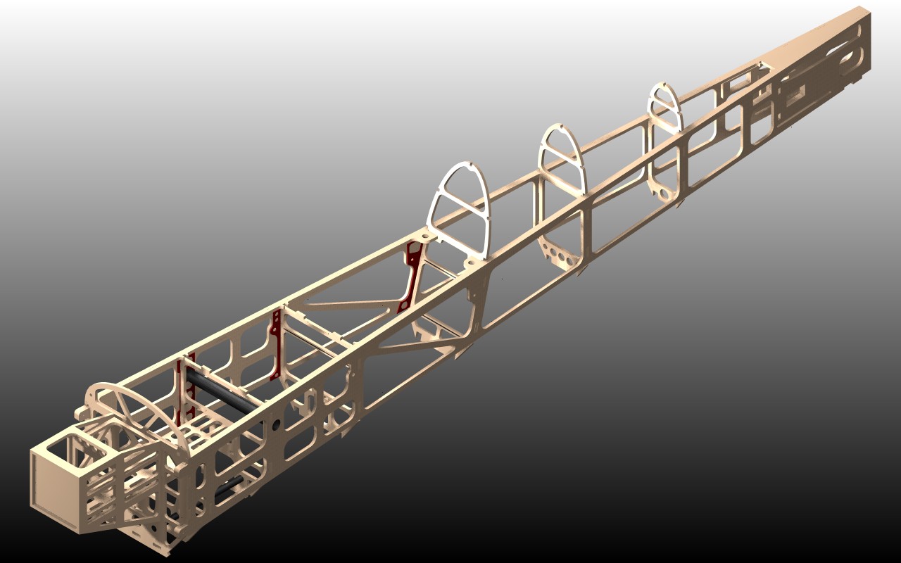

Przeglądając net trafiłem na Extrę 260 znanej firmy PA. Ponieważ finansowo model jest poza moim zasięgiem postanowiłem zrobić podobny, podobny a nie plagiat. W kwestii skrzydeł są bardzo podobne bo nic więcej nie bardzo da się wykombinować, po prostu większość modeli tego typu ma podobne rozwiązania. Generalnie w 99% będą składały się z balsy z dwoma wzmocnieniami ze sklejki 0.8mm. Nie wiem jaki profil stosują inne firmy ale ja jestem wierny NACA 63012. Usterzenie będzie na NACA 0008. Tyle o skrzydłach, kadłub będę chciał maksymalnie odchudzić. Myślę nad wręgami z balsy 1,5mm laminowanymi obustronnie tkaniną 20-tką ale to takie plany. W 4 godziny powstało to co na screenie. Sam kadłub podobny bardziej do prawdziwej Extry niż jakiegokolwiek modelu.

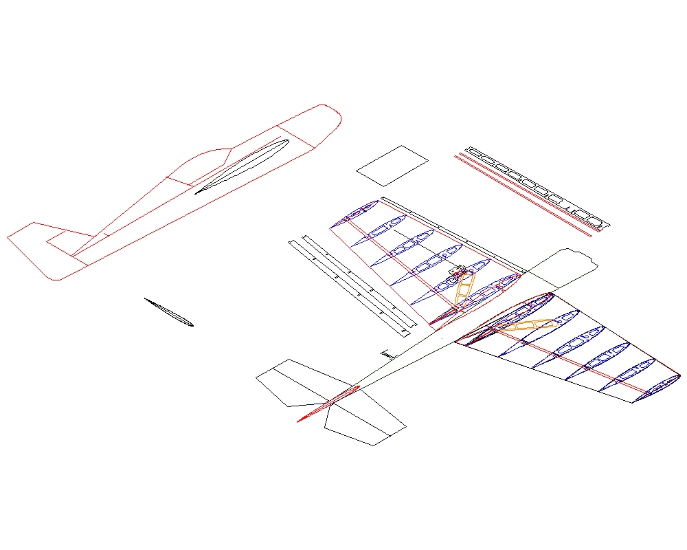

Trochę dorysowałem ale niewiele bo mi się nie bardzo chce mówiąc szczerze.

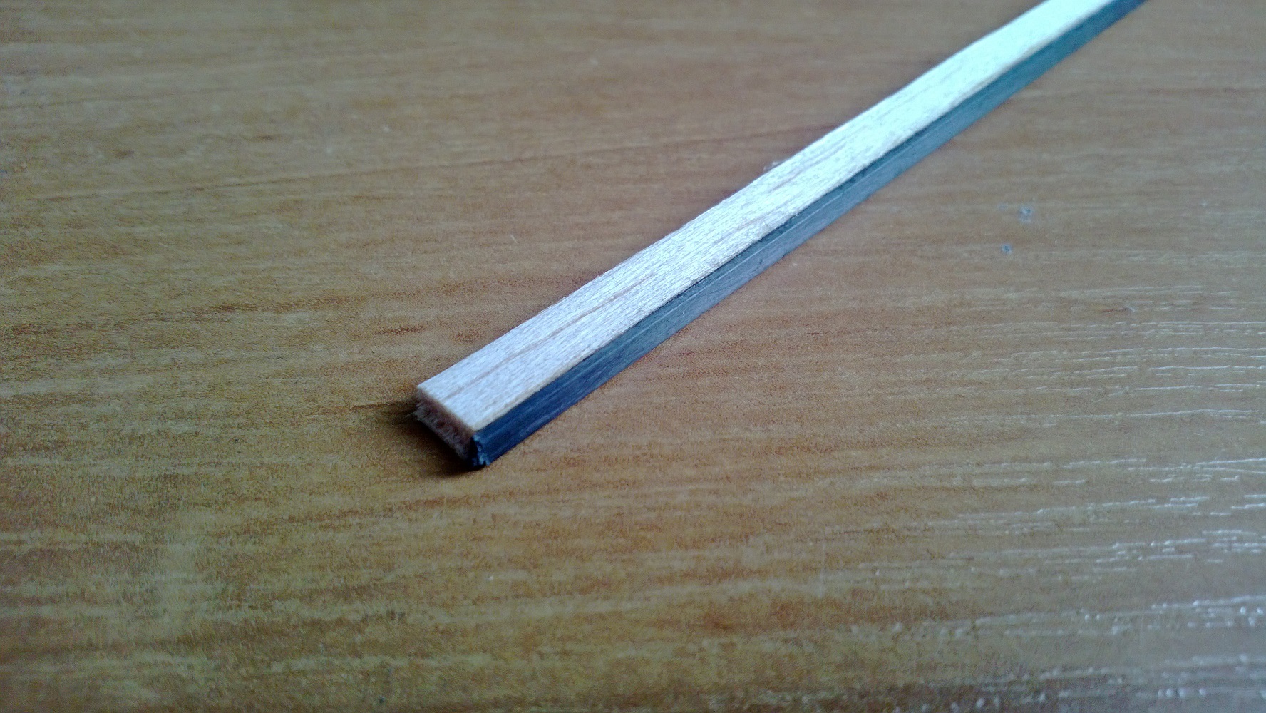

Zacząłem rysować wręgi. Ponieważ model chcę maksymalnie odchudzić zamiast sklejkowych wzmocnień dołu kadłuba zrobię węglowe i na tą okoliczność sprawdziłem sztywność takiego rozwiązania. Jest ok.

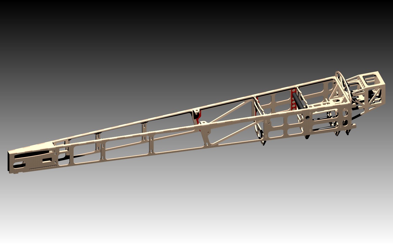

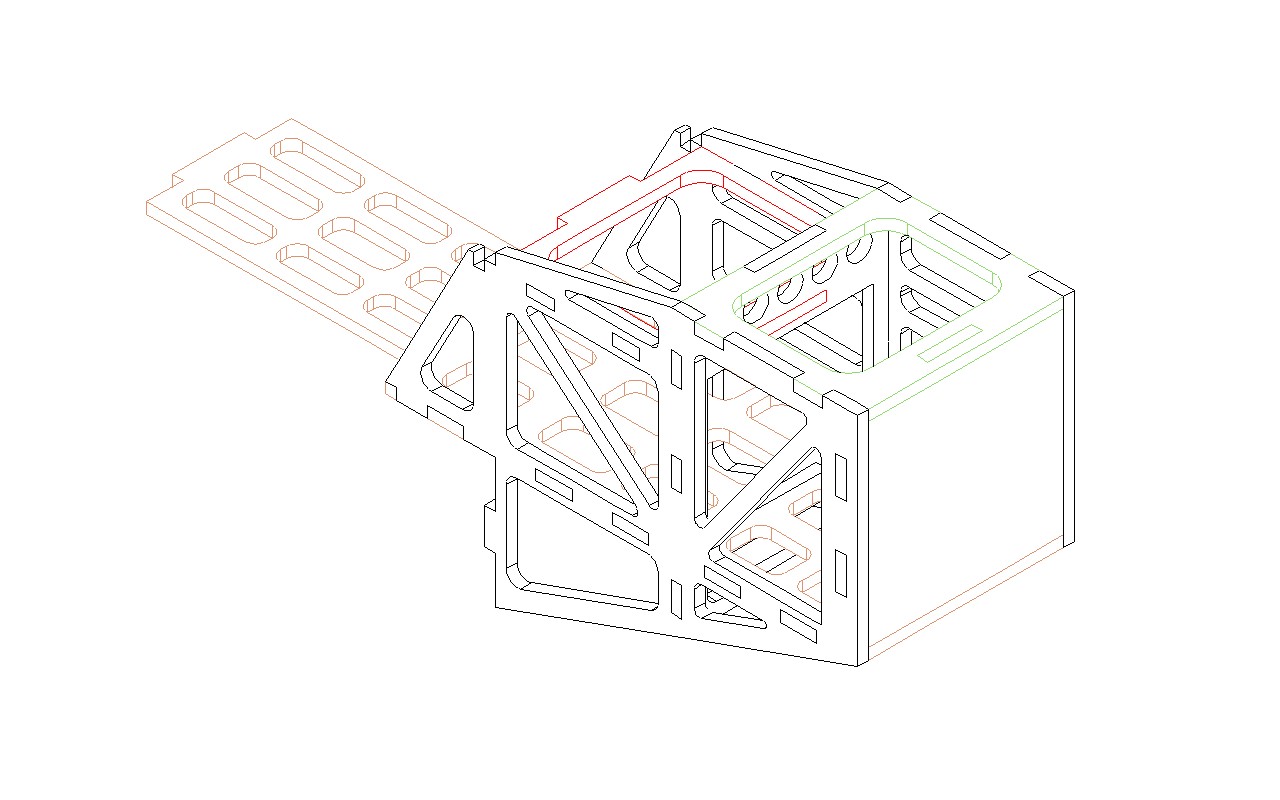

Post: 21 wrz 2013, o 21:31
Zrobiłem domek silnika. W tej wersji silnik jest mocowany krzyżakiem z tyłu. Przewidywany jest NTM 3542.

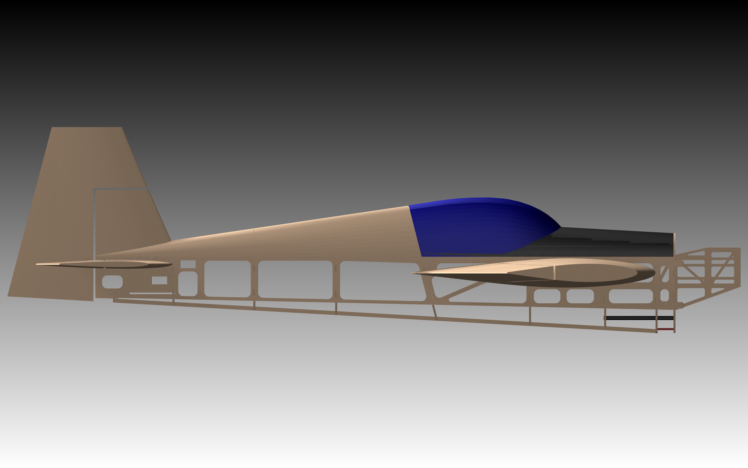

Post: 22 wrz 2013, o 21:24

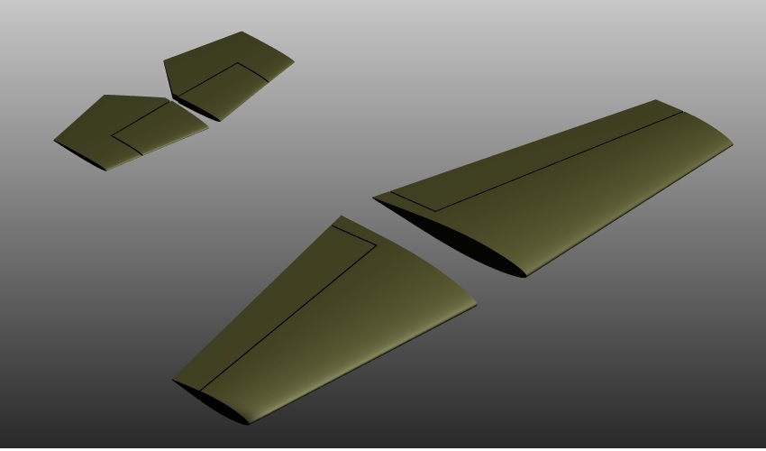

Aktualizacja. Boczki kadłuba z balsy.

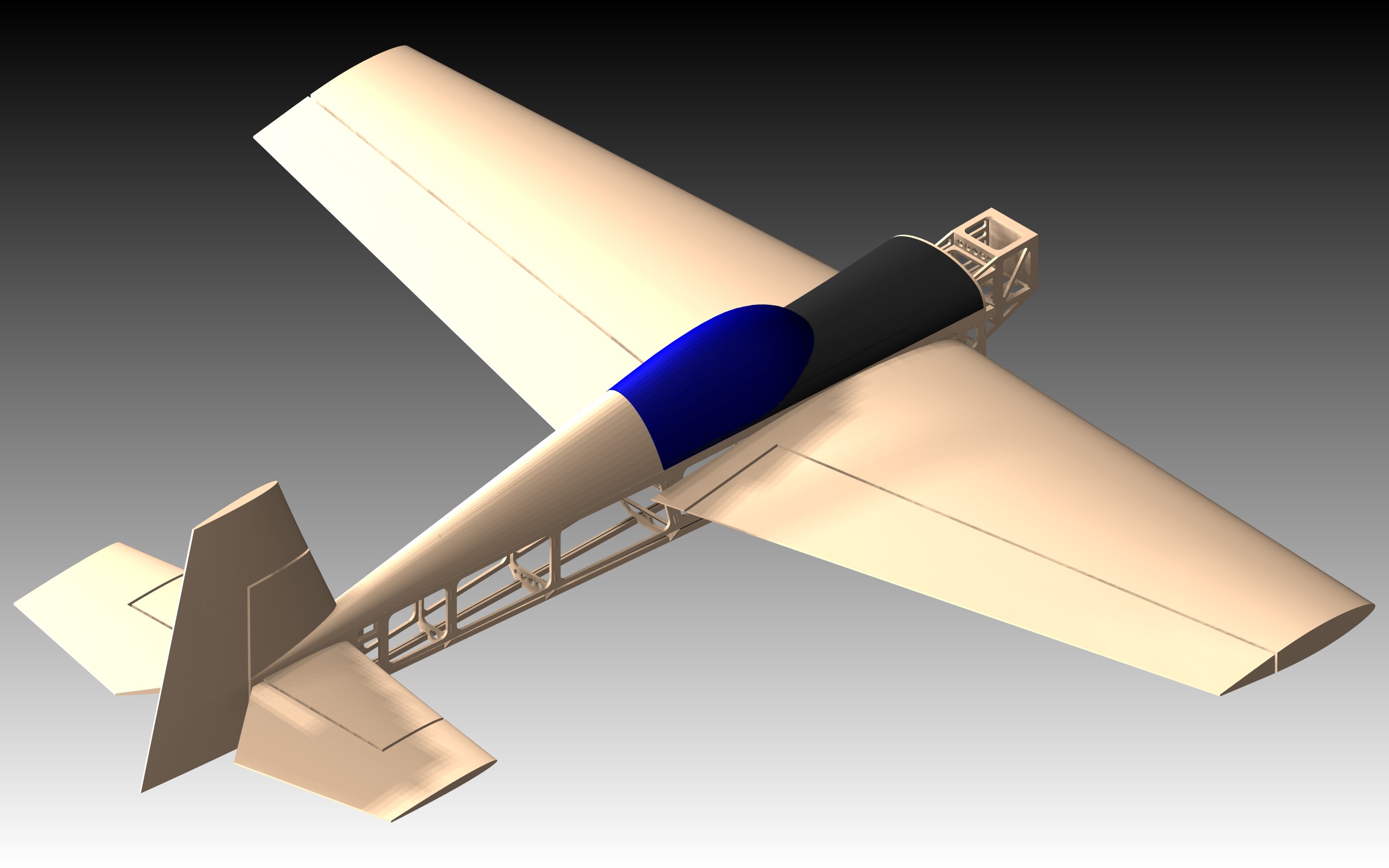

Narysowałem klapę z kabiną.

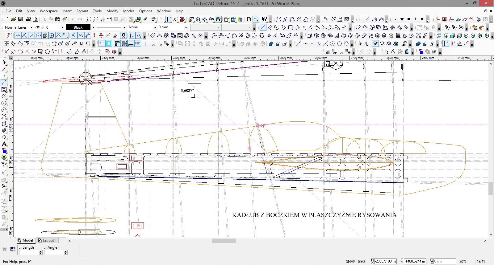

Zastanawiam się jak robi Pan te wyciągnięcia po profilach w wersji delux? Czy jest to robota w Pro i potem import do delux gotowego elementu?
