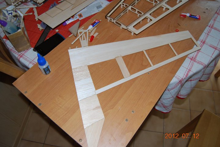

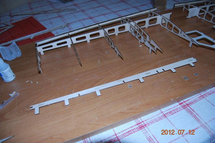

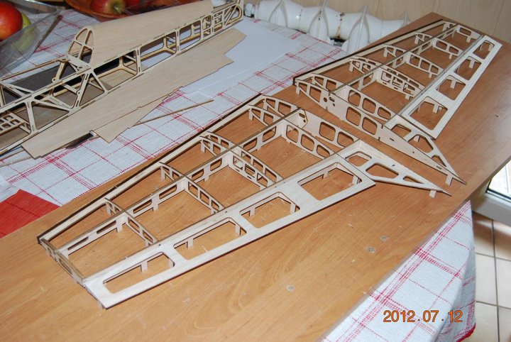

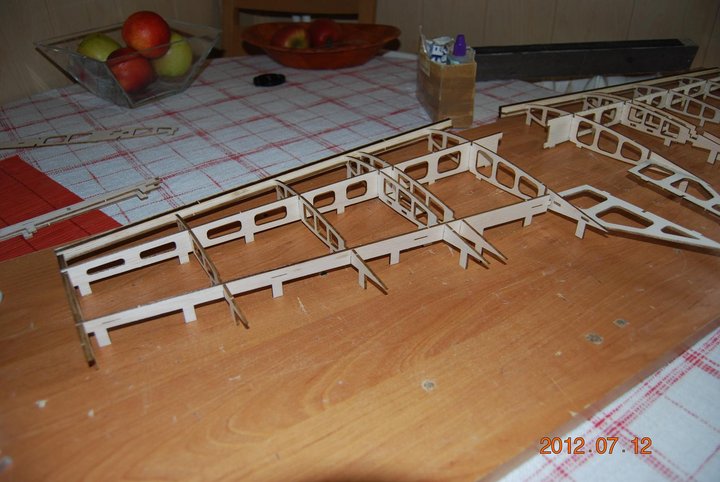

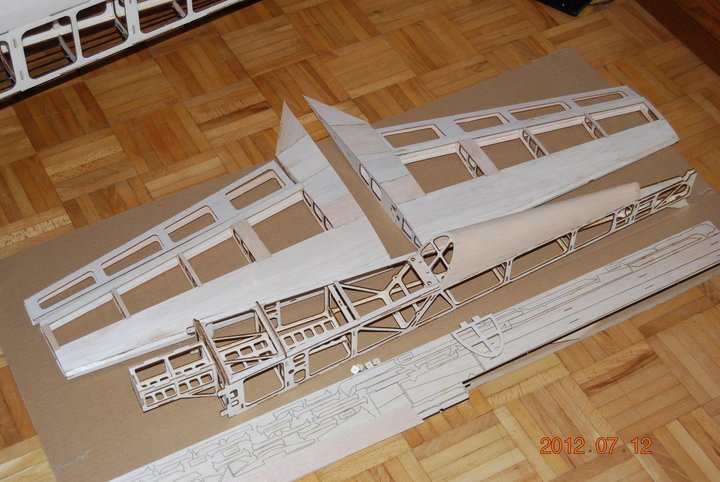

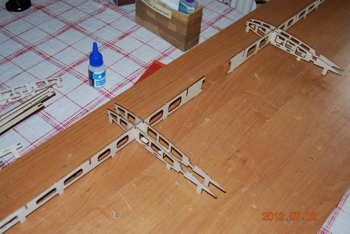

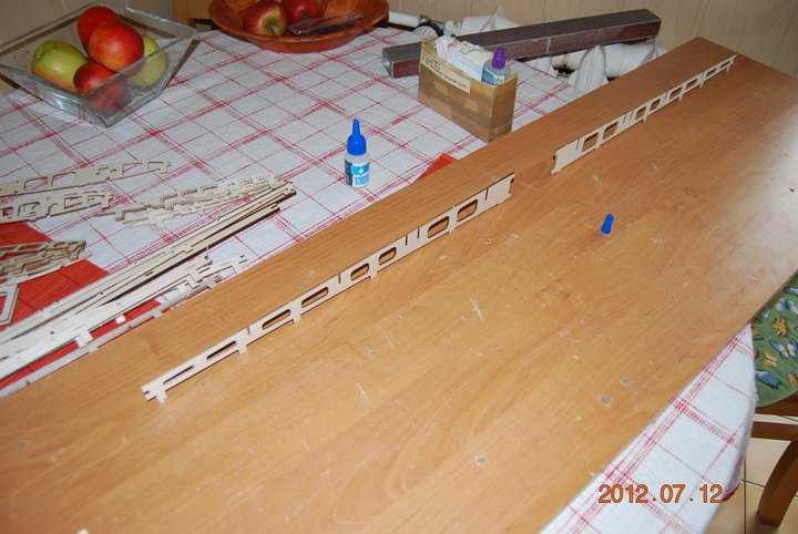

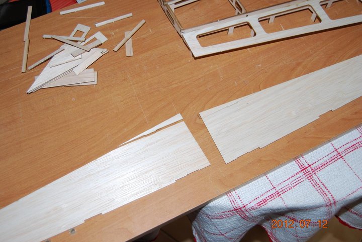

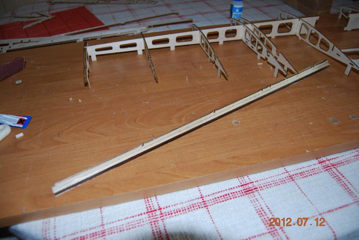

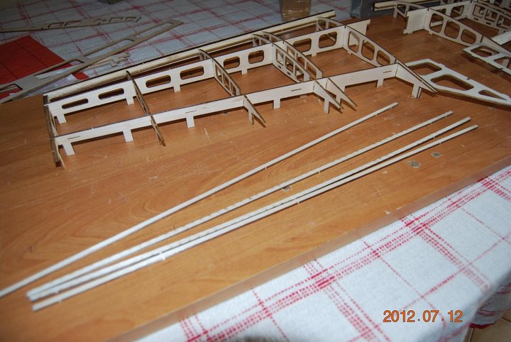

Prawie skleiłem skrzydła. Jedno waży 50g , lotka pewnie będzie z 10g.

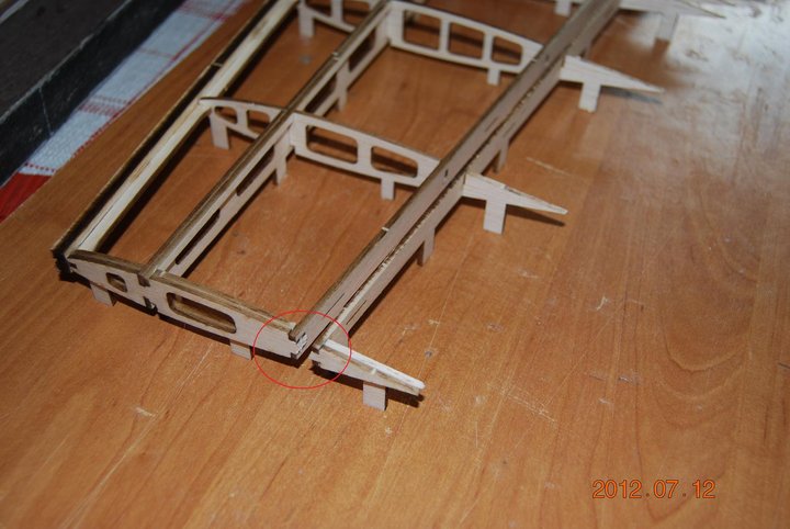

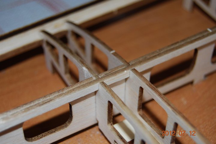

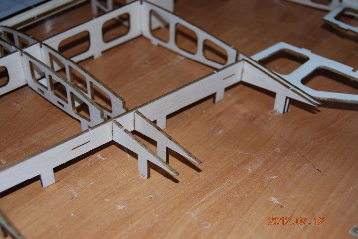

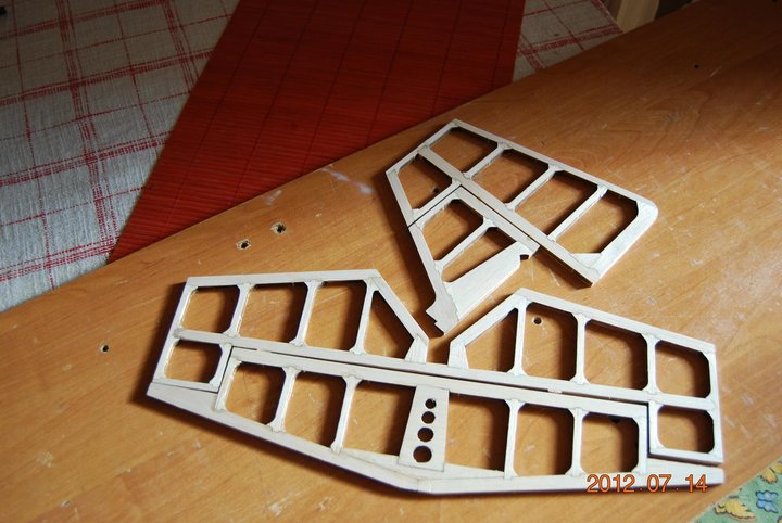

Trzeba jeszcze dokleić natarcia lotek i wyprofilować końcówkę kadłuba. To co na zdjęciu waży 270g. Za ciężko wyszło usterzenie ale to wina cięzkiej balsy 6mm użytej do jego wykonania.W ewentulanych wersjach KIT będzie to lekka balsa.

Konstrukcja super, dla mnie bomba. Tak upierdliwie szukam i szukam gdzie możnaby odchudzić kadłub :D Po mojemu można w sterach wykrzyżowania zrobić z balsy 2/5mm po skosie. Podobna wytrzymałość, ale można urwać kilka gram(no i łatwiej byłoby ewentualnie wyważyć, jeśli konstruktor chciałby zrobić np mocowanie silnika na pręcikach węglowych). Powierzchnia skrzydeł i lotek pozwoli na pełne szaleństwo, jestem tego pewien. Powodzenia :)

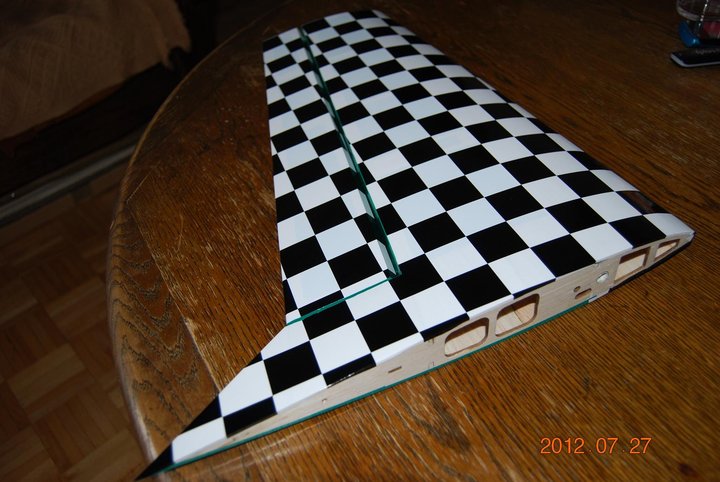

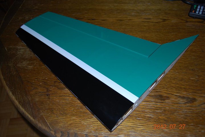

Kopyta maski i kabiny będą wyfrezowane na 1sierpnia. Oklejone są już skrzydła, każde wazy po 83g . Ciężkawo ale to ze względu na oklejenie oracoverem std 70%. W rzeczywistości kolor skrzydła jest zielony, lampa błyskowa w aparacie znacznie rozjaśnia zieleń.

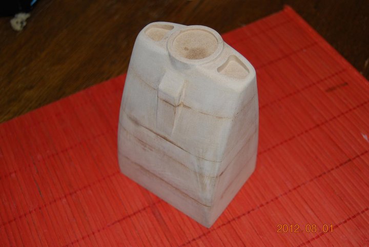

Doszły kopyta , wymagają jeszcze odrobinę pracy do wykończenia ale może w piątek uda mi się wysłać je do człowieka który wytłoczy te elementy.

Materiał w którym to jest frezowane to mdf prawda?? a jeżeli tak to skąd masz takie grube płyty?? I kolejne pytanie czemu Sławku nie wytłaczasz sam jeżeli masz sprzęt ??
Post: 1 sie 2012, o 18:42
Posty: 3021
Materiał to MDF, zgadza się. Frezowanie zlecam firmie która frezuje ze swojego materiału. Wytłoczki kabiny robię sam natomiast mordki będę zlecał człowiekowi który robi to z powodzeniem, mnie już szkoda czasu i pieniędzy na eksperymenty. Pewnie by się udało zrobić powtarzalny proces ale nawet nie będę się z tym bawił.
