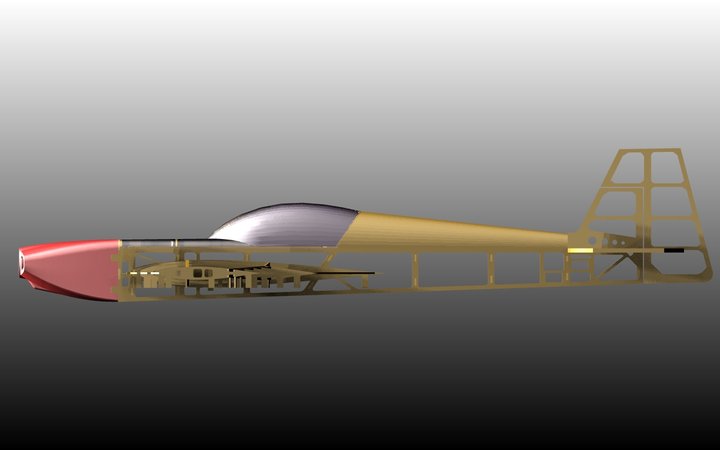

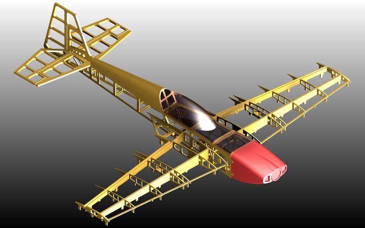

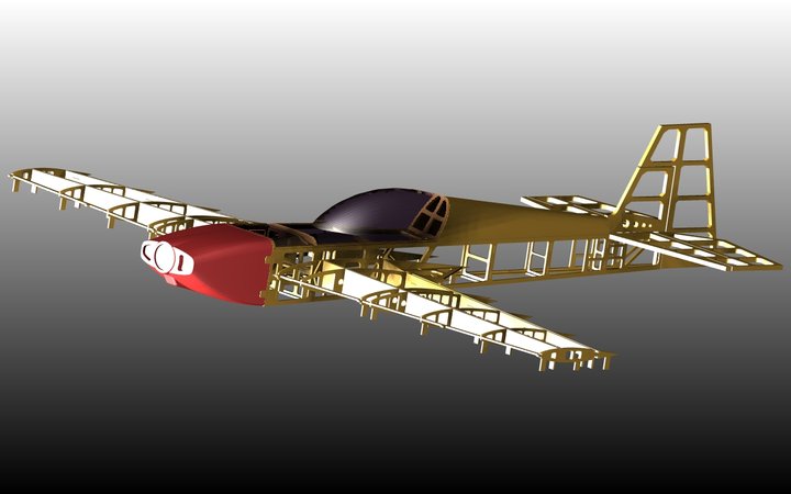

Zobaczymy.Wczoraj przygotowałem kopyto maski.
funtana v6 bezoffsetu stateczniki1020 3dklk.JPG [ 248.11 KiB | Przeglądany 11672 razy ]
funtana v6 bezoffsetu stateczniki1020 3dvb.JPG [ 343.36 KiB | Przeglądany 11677 razy ]
funtana v6 bezoffsetu stateczniki1020 3dmn.JPG [ 370.79 KiB | Przeglądany 11677 razy ]
funtana v6 bezoffsetu stateczniki1020 3dbnb.JPG [ 169.98 KiB | Przeglądany 11677 razy ]

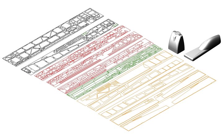

Całość umieszczona na formatkach.
funtana v6 bezoffsetu stateczniki10203d formatki.JPG [ 602.37 KiB | Przeglądany 11633 razy ]
Post: 19 maja 2012, o 19:51
Posty: 555
uuu sporo cięcia...
Post: 20 maja 2012, o 11:44
Posty: 3021
Trochę cięcia jest ale zauważ że są wycięte wszystkie pokrycia i natarcia. Całość ma działać na zasadzie wyjmowania elementów i składania ich w całość. Składanie tego typu wycinanek sprawia dużą radochę, przynajmniej mnie. Pomimo że jestem w stanie zrobić kesony samemu to jest z tym trochę zabawy więc wolę to mieć wycięte. Model jest bardziej zaawansowany niż extrim i chyba nie ma sensu za bardzo go z nim porównywać. Będzie próbne cięcie to się zobaczy czy są błędy itp.

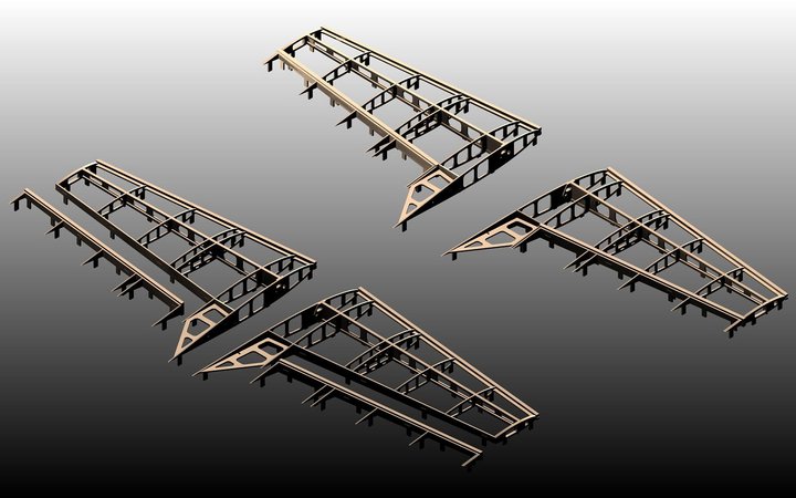

Zestawiłem poprawione elementy skrzydła w całość i to tyle na tą chwilę. Jest w nich jeden, jedyny element ze sklejki- wzmocnienie nakrętki kłowej.
skrzydło mała katana.JPG [ 148.71 KiB | Przeglądany 11548 razy ]

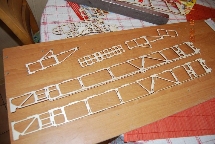

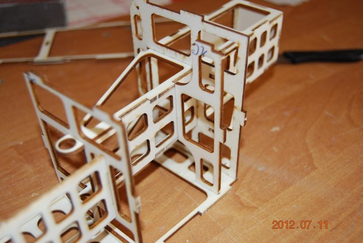

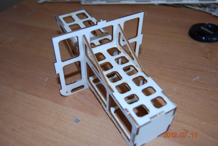

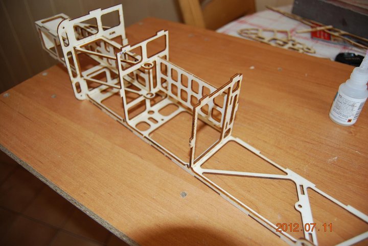

Post: 11 lip 2012, o 18:51
Posty: 3021

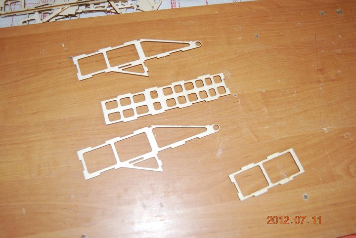

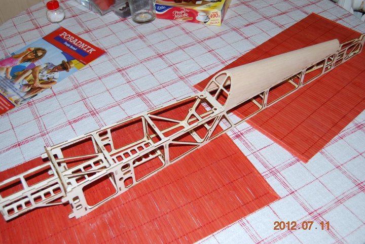

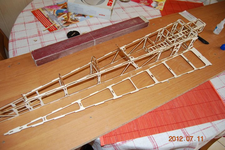

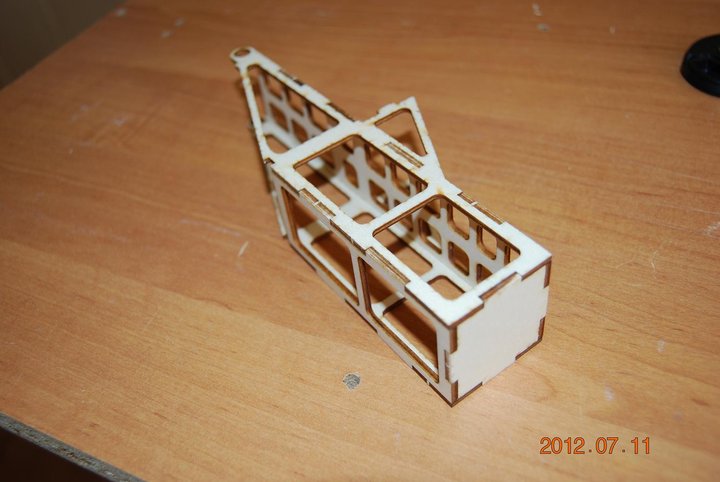

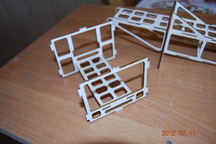

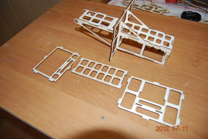

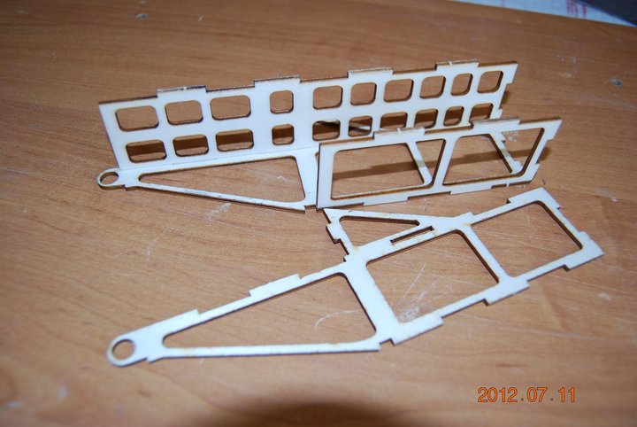

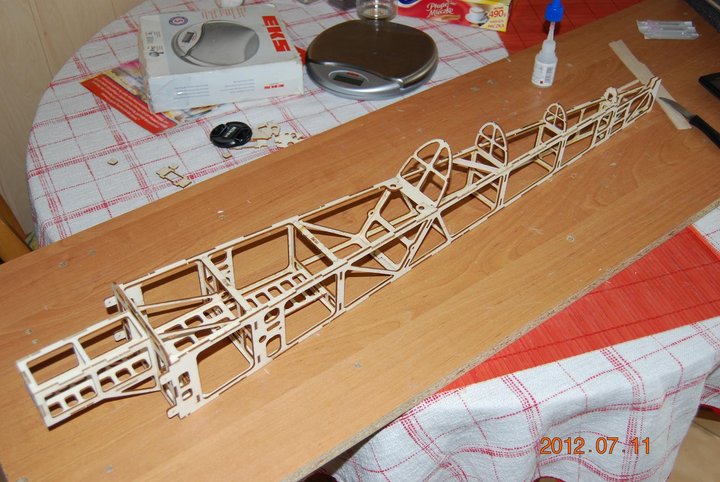

Dostałem dziś przesyłkę z wycinankami. Skleiłem próbny kadłub. Wszystkie sklejkowe elementy modelu ważą 90g. Reszta to balsa. Kadłub z ostatniego zdjęcia waży 96g.
DSC_0811.JPG [ 269.04 KiB | Przeglądany 11294 razy ]
DSC_0812.JPG [ 216.25 KiB | Przeglądany 11294 razy ]
DSC_0813.JPG [ 194.83 KiB | Przeglądany 11294 razy ]
DSC_0814.JPG [ 168.79 KiB | Przeglądany 11294 razy ]
DSC_0815.JPG [ 180.11 KiB | Przeglądany 11294 razy ]
DSC_0816.JPG [ 206.76 KiB | Przeglądany 11294 razy ]
DSC_0817.JPG [ 175.25 KiB | Przeglądany 11294 razy ]
DSC_0818.JPG [ 198.29 KiB | Przeglądany 11294 razy ]
DSC_0819.JPG [ 193.33 KiB | Przeglądany 11294 razy ]
DSC_0822.JPG [ 188.34 KiB | Przeglądany 11294 razy ]
DSC_0823.JPG [ 293.38 KiB | Przeglądany 11294 razy ]
DSC_0824.JPG [ 279.95 KiB | Przeglądany 11294 razy ]
DSC_0827.JPG [ 338.79 KiB | Przeglądany 11294 razy ]
