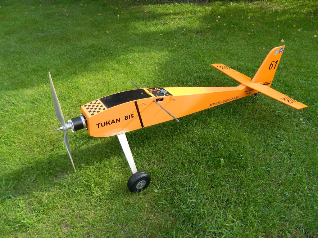

Pisałem w innym wątku o rozbiciu Jaka. Został mi po nim zespół napędowy. Szybka analiza masowa. W Tukanie silnik /312 g/, pakiet 4S /470 g/ plus balast 250 g co daje około 1030 g. Napęd z Jaka to odpowiednio 420 g /silnik/, 680 g /pakiet 6S/ czyli 1100 g. Różnica 70 g, decyzja szybka i oczywista: przekładam. Dodatkowo wymieniłem koła podwozia głównego - zysk około 30 g. No prawie się bilansuje. W niecałe dwie godziny zmieniłem napęd, sprawdzenie wyważenia, tutaj po przesunięciu pakietu do tyłu, poszło bez problemów. Jak do lotu ważył ok 4400 g, Tukan 3200 g. Przy tej samej powierzchni nośnej obciążenie mniejsze co delikatnie mnie ucieszyło. Śmigło z napędu Tukana /14x10/, pakiet na full i na lotnisko, był już wieczór.
Oblot zasadniczo bez problemu, stabilny start, lot poziomy na 1/2 drążka gazu, lądowanie jak to Tukan mnie przyzwyczaił, pod kontrolą i łatwe. Jednak dynamika lotu na silniku słaba. Wymieniłem śmigło, założyłem od Jaka /17x10/ no i się zaczęło :D . Starty na pół gazu, lot poziomy trochę mniej..... dynamika jak w jaczku do tego pełna kontrola. Wyssałem pakiet do końca, nie wiem ile lotów zrobiłem. Jest dobrze. Można próbować holowania. Troszeczkę nienaturalnie wygląda teraz model, olbrzymie śmigło a jego końcówka blisko murawy lotniska - jakieś 2/3 cm - trzeba uważać przy kołowaniu no i oczywiście przy starcie i lądowaniu.
"Przeszczep" się chyba udał, zobaczymy po pierwszych holach.
DSCN7154.jpg [ 266.33 KiB | Przeglądany 1727 razy ]
DSCN7155.jpg [ 259.9 KiB | Przeglądany 1727 razy ]
Post: 21 lip 2026, o 10:57
Posty: 837
Może przedłużyć podwozie o 4 cm? Jednak trzeba byłoby trochę podnieść "dupkę". ;)
Post: 23 lip 2026, o 14:01
Posty: 119
A może śmigło trójłopatowe ...

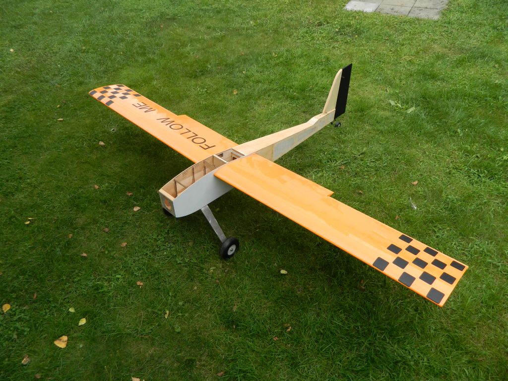

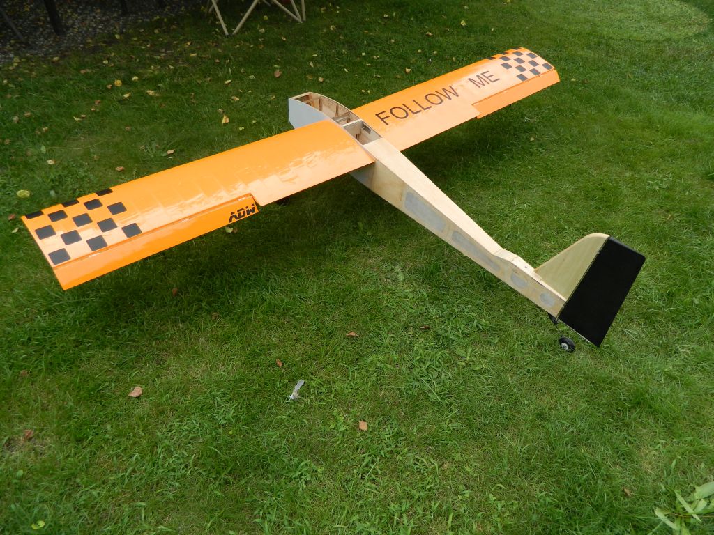

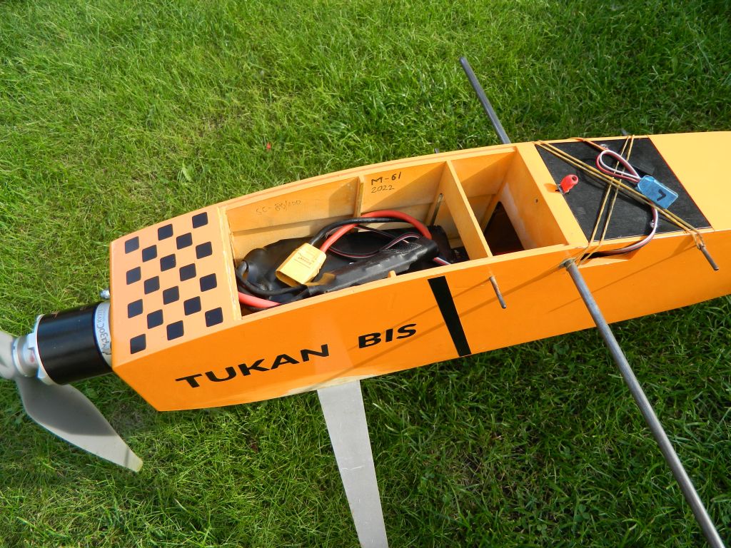

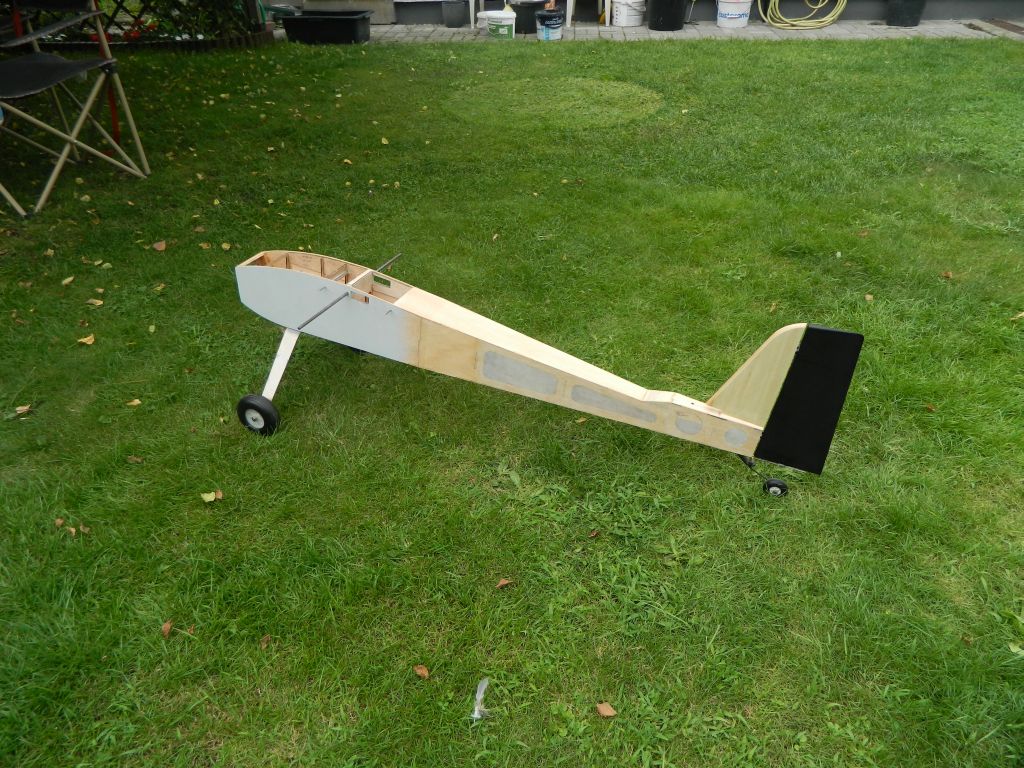

"Tukan Bis" nr fabryczny 5.
Wczesną wiosną zawiesiłem prace nad modelem, teraz wracam do budowy. Tylna część kadłuba, boki, pokryłem vliesem, dwie warstwy diagonalnie, do tego dwie warstwy cellonu i jedna kaponu. Przednia część pokryta warstwą żywicy epoksydowej. Podwozie przednie wycięte z duralu waterjetem i wygięte do odpowiedniego kształtu. Tylne też samoróbka, kopia sklepowego - dzięki Janek za wytoczenie podzespołów.
Model na razie ze skrzydłami od pierwszego bisa / profil naca 2412/, docelowo będzie na Clarku Y 12 %. Odpowiednie formatki są już zrobione. Ten egzemplarz ma być, tak myślę, do treningu, holowania lżejszych szybowców i ogólnie tak do polatania ;) . Ster kierunku pokryty Proficoverem 2 i pomalowany sprajem /czarny mat/ tak na próbę. Uważam po tym pierwszym doświadczeniu za folię idealną. Bardzo dobry klej, brak pęcherzy podczas prasowania, nie ma włosków /wielu/ na krawędziach cięcia a co chyba najważniejsze bardzo dobrze się maluje. Nie trzeba żadnych podkładów. Do tego faktura płótna, delikatniejsza niż w Oratexach no i cena bardziej do przyjęcia. Napęd std od Tukana.
DSCN7156.jpg [ 252.23 KiB | Przeglądany 109 razy ]
DSCN7157.jpg [ 234.97 KiB | Przeglądany 109 razy ]
DSCN7158.jpg [ 241.65 KiB | Przeglądany 109 razy ]

Post: wczoraj, o 13:38
Posty: 119
Z jakiej blachy zrobione jest podwozie że utrzymuje taki duży model. Jaka szerokość przy kadłubie ?
"Fortuna favet fortibus"
Post: wczoraj, o 22:58
Posty: 3882
RobRoy pisze:
Blacha duraluminiowa 4 mm / tylko dlatego, że nie było w sklepie blachy 3 mm/, szerokość przy kadłubie 30 mm, przy osiach 20 mm, rozstaw kół ok 370 mm.
