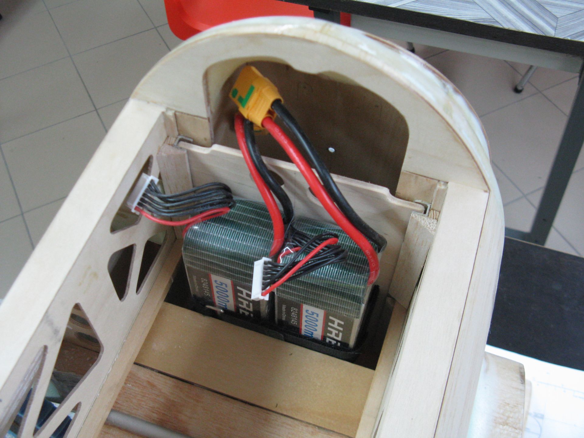

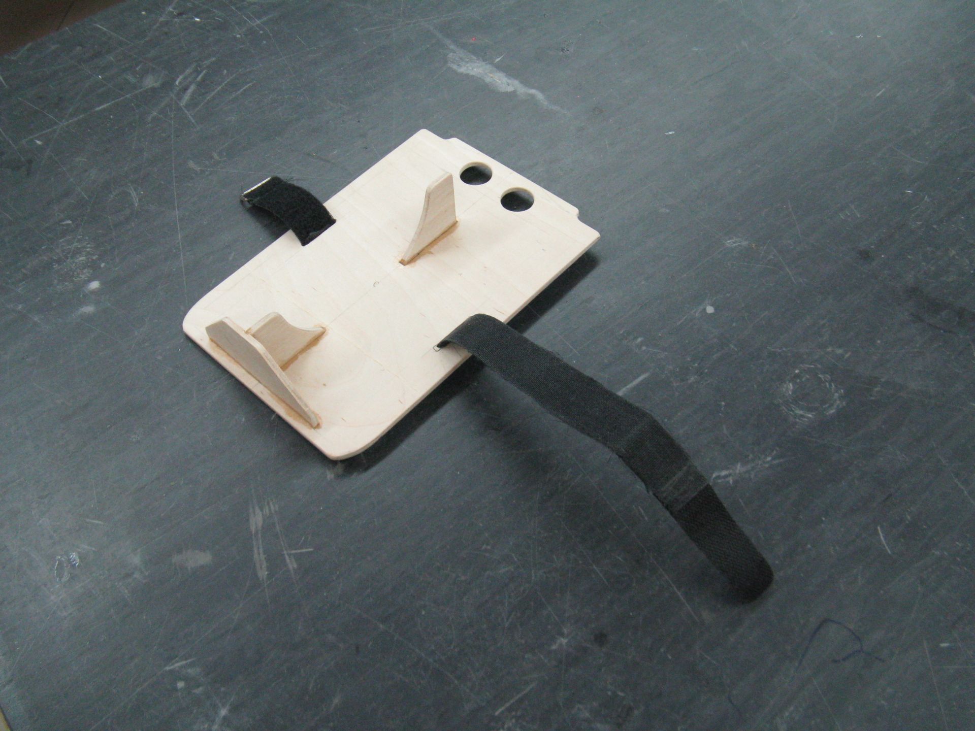

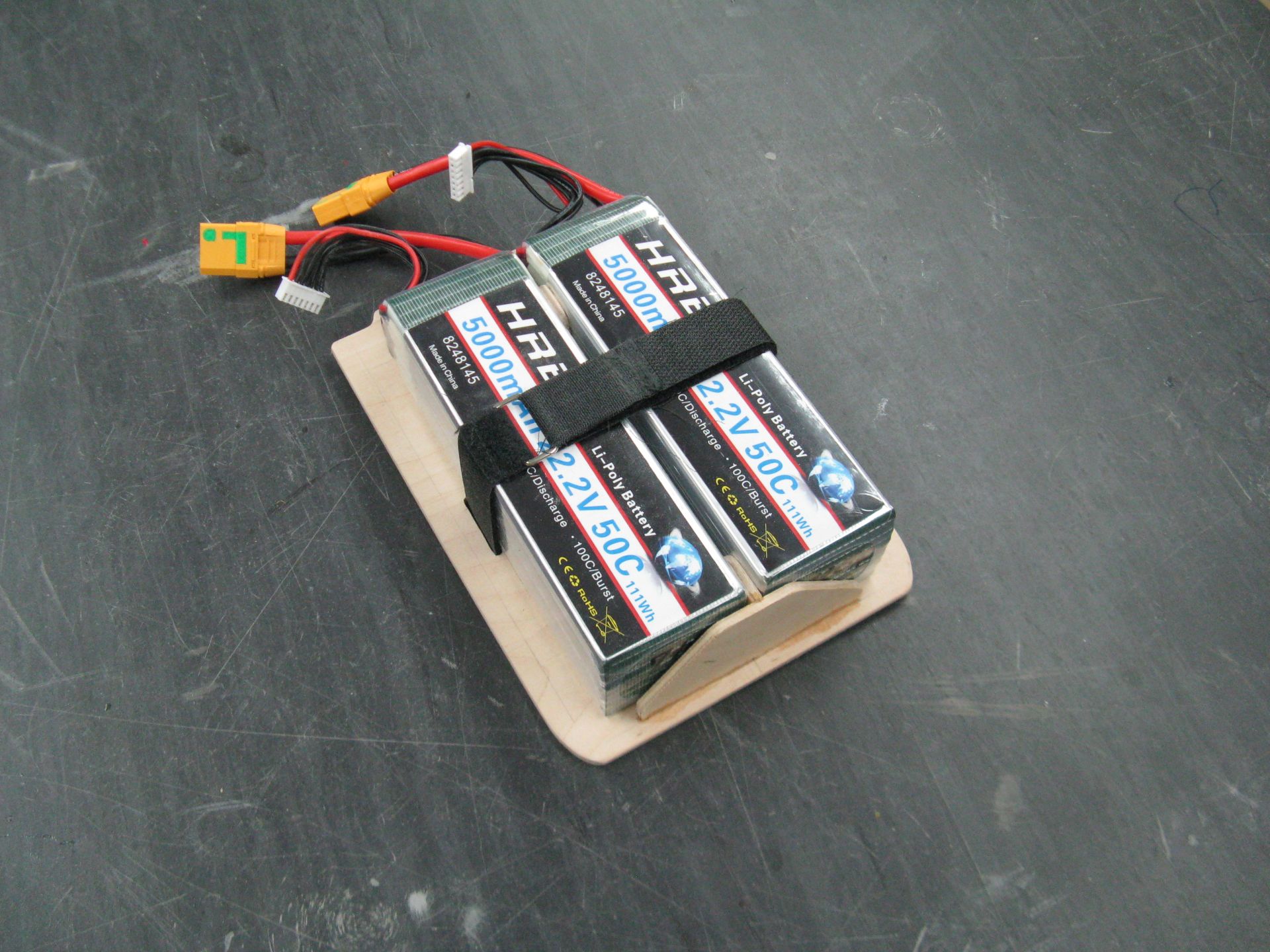

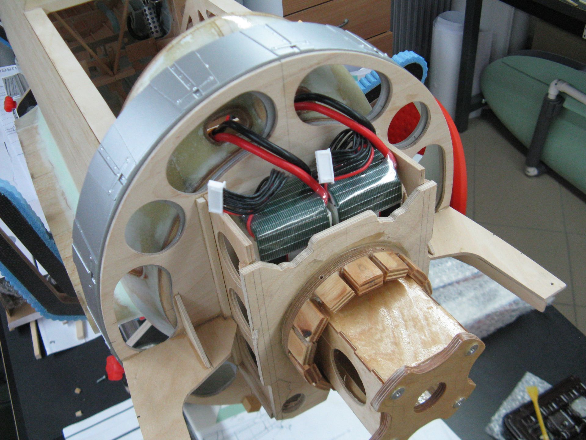

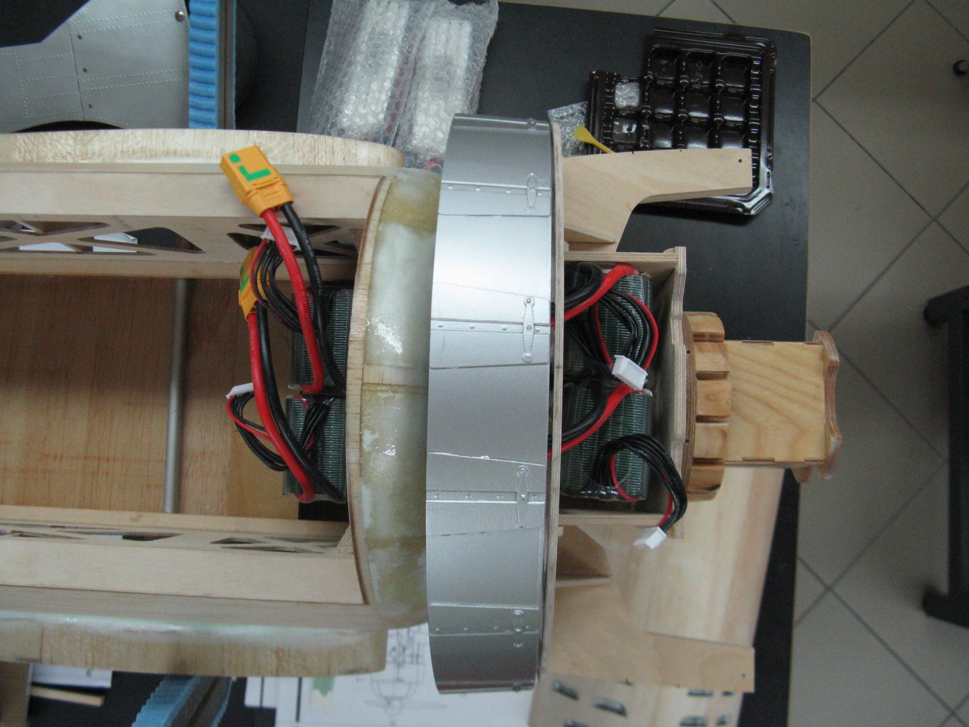

Mocowanie dodatkowych akumulatorów na wsuwanej w szyny deseczce, aby uzyskać 12s 10 000mAh.
