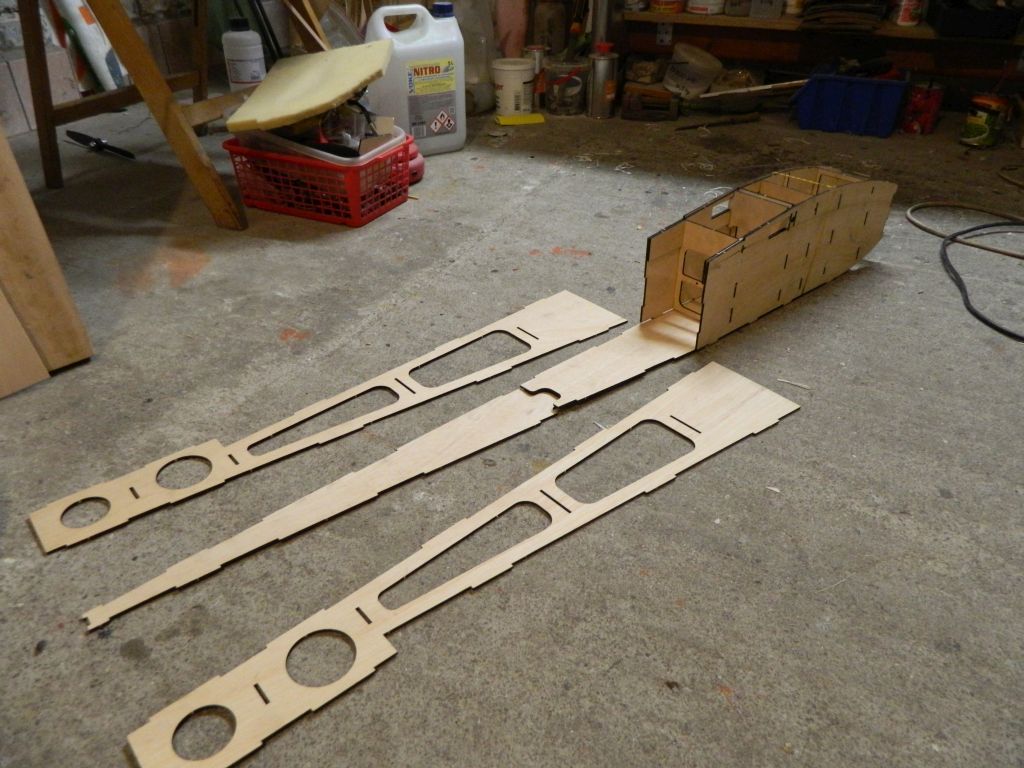

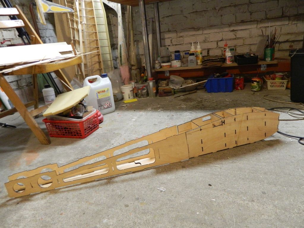

Kolejna wersja Bis-a. Postanowiłem odchudzić model, w tym celu któregoś wieczoru przerobiłem formatki wersji którą budował Tomek - z ażurowanym kadłubem. Został mi jeszcze arkusz sklejki Ceiba, także dopasowałem elementy pod w/w materiał. Przypomnę tylko, że Ceiba jest o połowę lżejsza od dostępnych sklejek /brzozowa, topolowa/. Wczoraj odebrałem wycięte części. Główne nośne wręgi są zrobione ze sklejki Panama 3mm. Będę budował tylko kadłub i statecznik pionowy, reszta ze "starego Tukana bis" ;) .

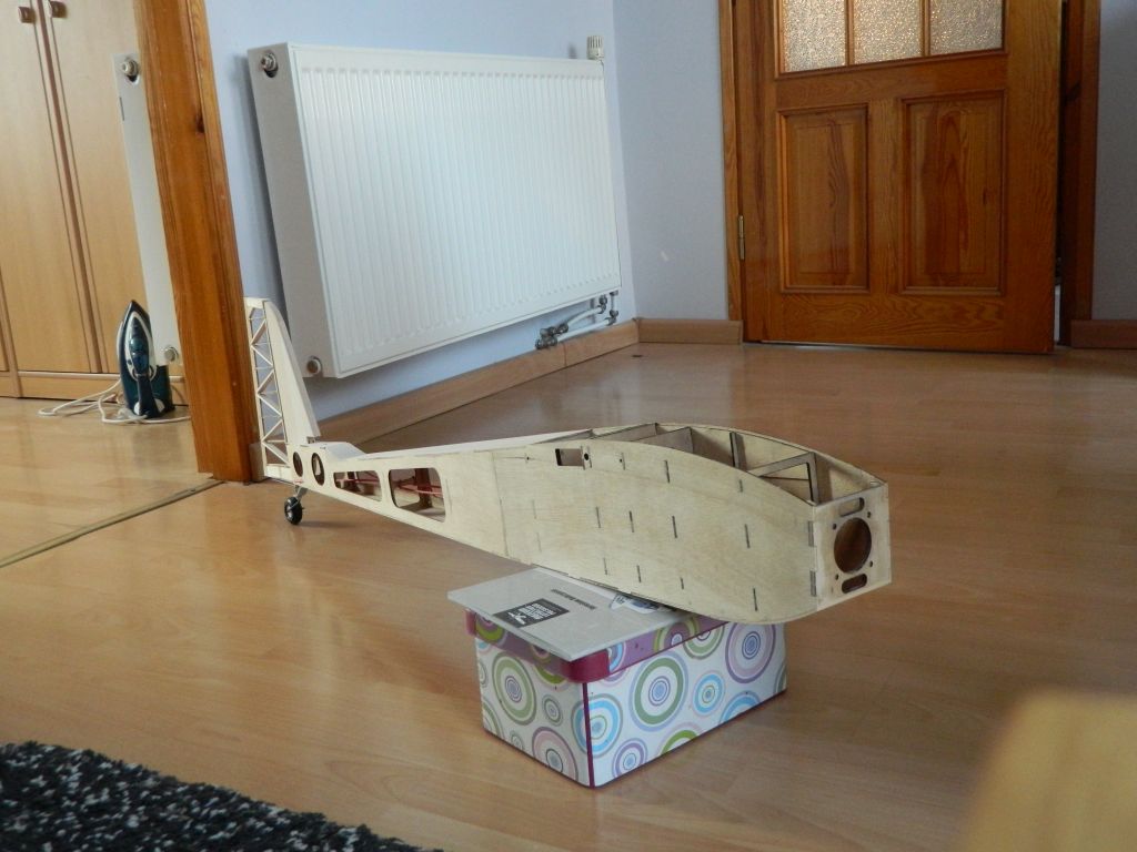

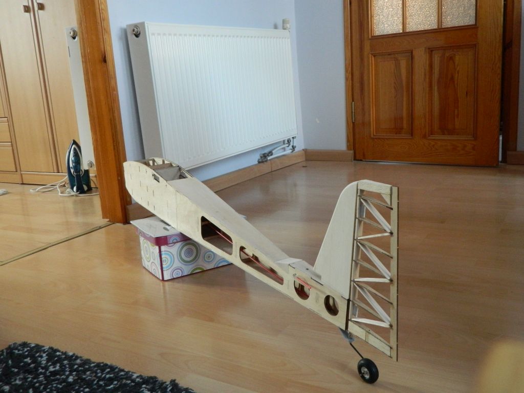

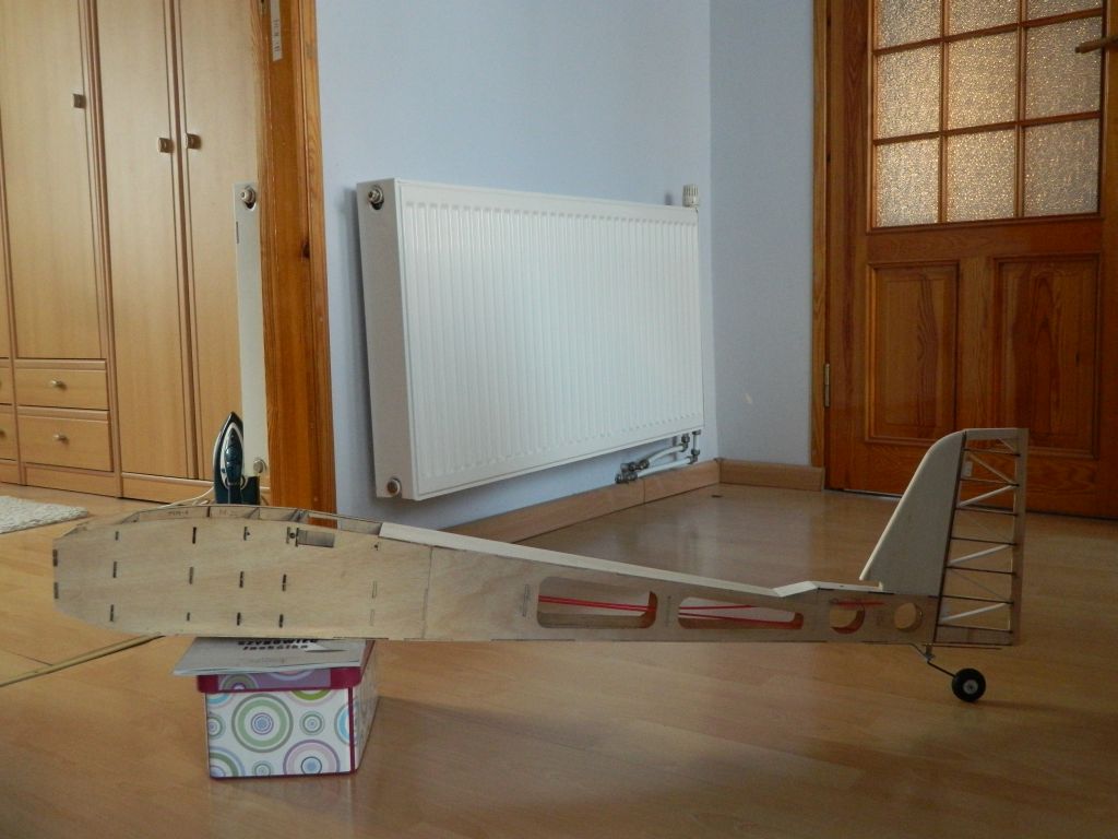

Kadłub sklejony, oczywiście zostało jeszcze do przyklejenia kilka ważnych detali, ale bryła już jest. Pomijam tutaj ogrom szlifowania wszystkiego :? . Wprowadziłem kilka zmian w stosunku do wcześniejszych egzemplarzy, wynikających głównie z dość intensywnej eksploatacji. Wzmocniłem ster kierunku, będzie łatwiejszy dostęp do wręgi silnikowej od wewnątrz. Cały zespół kółka ogonowego wykonałem samodzielnie - dziękuję Jankowi za wytoczenie kilku pierdółek :D - jest to kopia zakupionego w sklepie.
CDN
