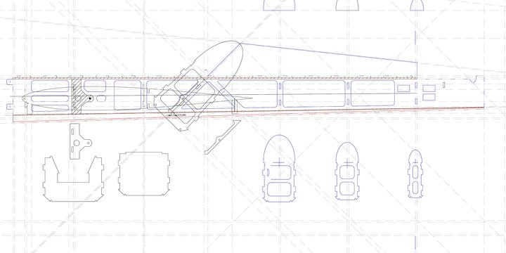

Wracając do tematu, główne elementy kadłuba zostały już "zreformowane". Jednak zmiany będą większe niż myślałem. Mam zamiar zmieścić się w wadze do lotu poniżej 1000g przy rozpiętości 1250.Nie jest to powiększenie katany 1020 ale zupełnie nowa konstrukcja.
Pozdrowienia dla (mg), pewnie śledzi temat bardzo uważnie :lol:
funtana v2 12501.JPG [ 729.6 KiB | Przeglądany 14261 razy ]

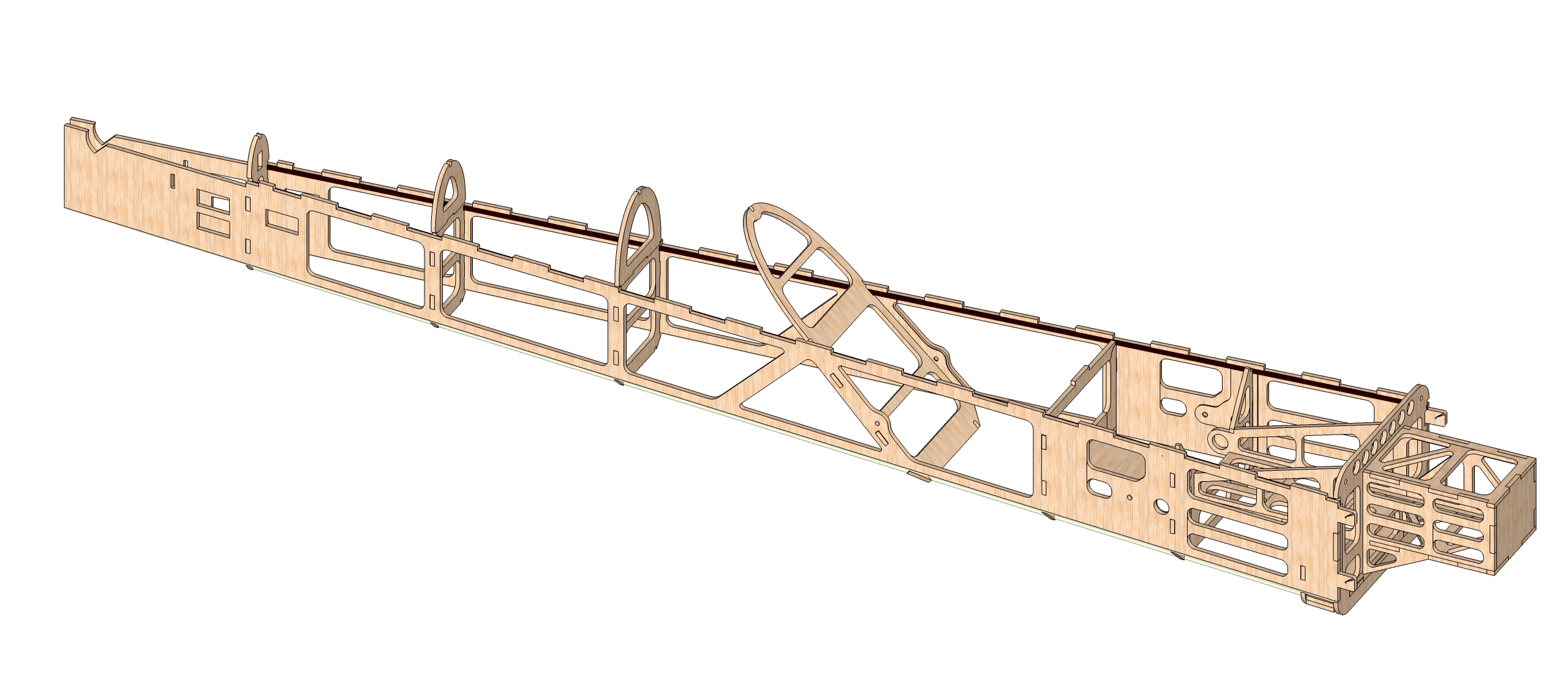

W zasadzie ze sklejki będzie tyle co na screenie, dojdą jeszcze elementy sklejkowe: wzmocnienie półek na serwa, podstawki do nakrętek kłowych , łoże podwozia i jedna skośna wręga. W sumie niewiele. Reszta to węgiel i balsa. Ma być lekko to będzie :)
katana 1205 sd.jpg [ 71.85 KiB | Przeglądany 14213 razy ]

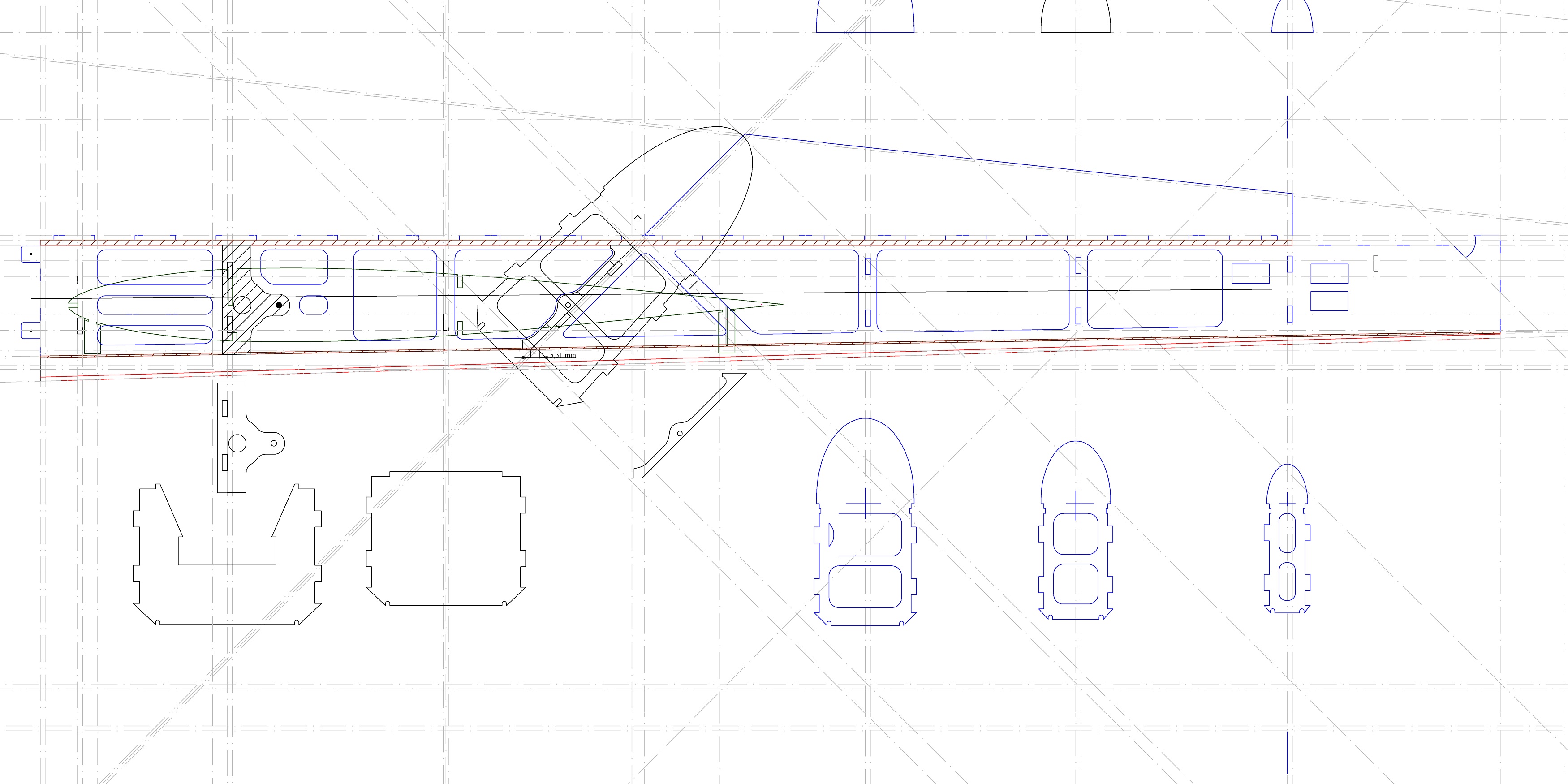

Prace powoli idą w dobrą stronę.
katana 1205 sd12.jpg [ 677.38 KiB | Przeglądany 14178 razy ]

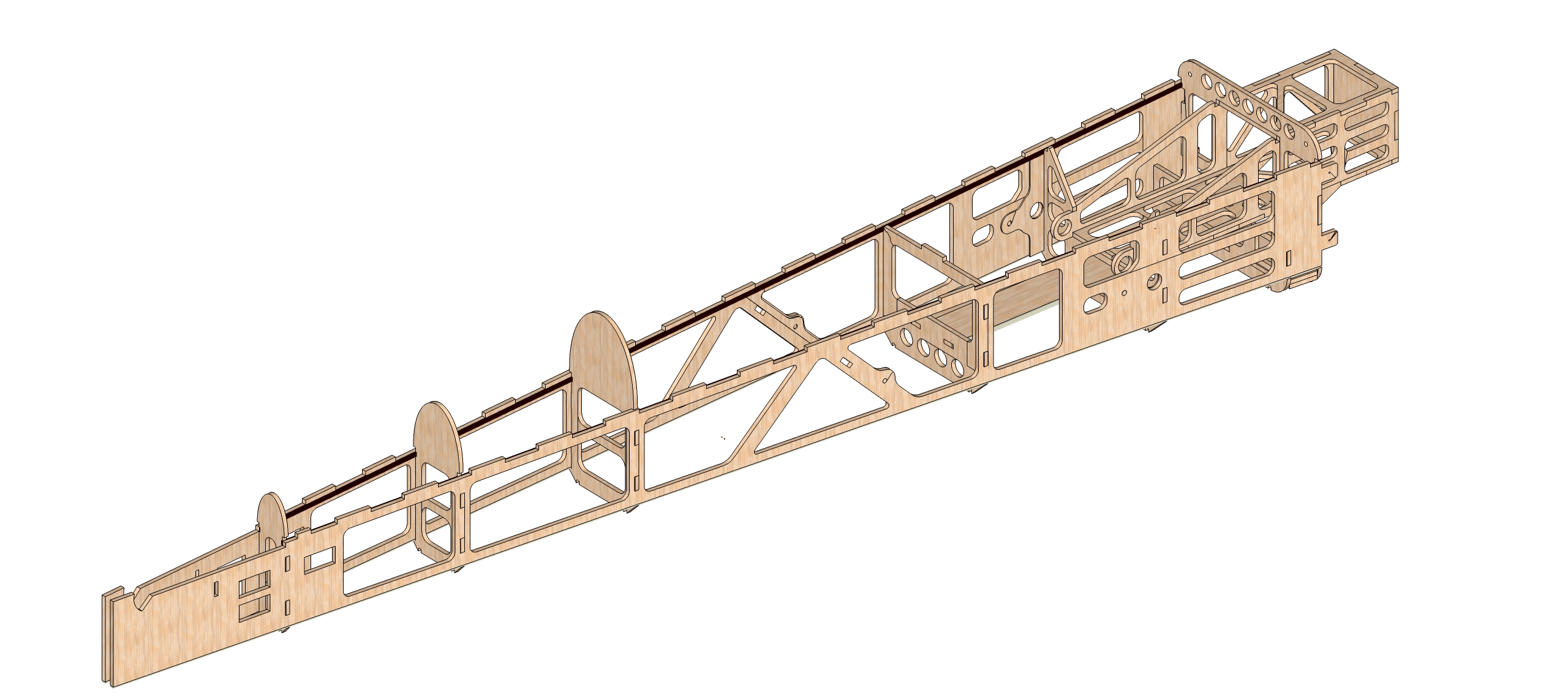

Wprowadziłem pewne zmiany w rozstawie wręg.
katana 1205 sdssda.jpg [ 707.86 KiB | Przeglądany 14120 razy ]
