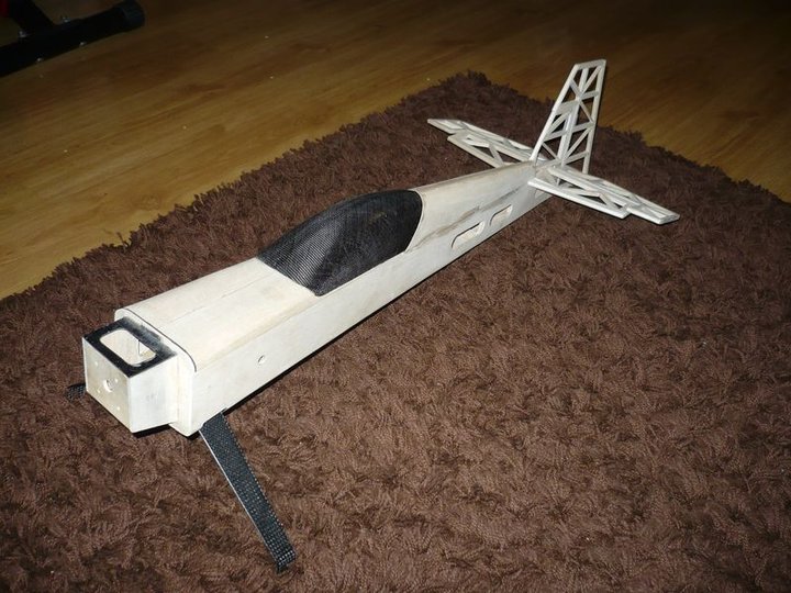

Witam.
Wbrew nazwie tematu nie jest to model projektu Sławka, a pomniejszona dobrze znana jakiś czas temu Katana 1120mm. Kadłub nabyłem drogą wymiany z użytkownikiem z pfm (on wolał górnopłaty). Prace prawie rozpoczęte, bo zdążyłem sobie wydrukować plany skrzydła i żeberka.
P1070146.JPG [ 109.81 KiB | Przeglądany 7531 razy ]
Post: 10 sty 2015, o 18:47
Gwoli ścisłości to katana Xlite 2m pomniejszona dość dawno temu do 1400mm, potem 1120mm. Twój egzemplarz ktoś pomniejszył jeszcze bardziej. Jeżeli robisz wg planów Xlite to wywal co drugie żebro ze skrzydeł i użyj tylko balsy bo mnie 1120 wyszła bardzo ciężko, ponad 1250g.

slawekmod pisze:
użyj tylko balsy
no tu akurat poprzedni budowniczy przesadził, bo nawet wszelkie sklejkowe elementy w kadłubie są zrobione z balsy. czeka mnie trochę wzmacniania. co do żeberek w skrzydle to aż tak bardzo na zmniejszaniu wagi mi nie zależy.
Post: 10 sty 2015, o 22:51
No nie przesadzaj, chodzi o oszczędność wagi rzędu 30-40% na każdym. Oczywiście zrobisz jak uważasz ale żeby nie okazało się że będziesz musiał podchodzić do lądowania z prędkością światła.
